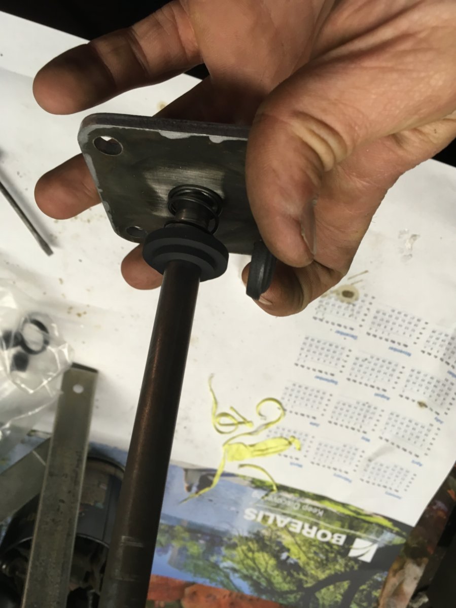

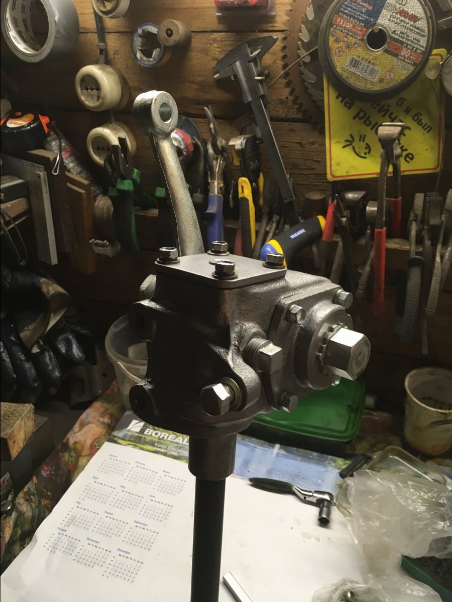

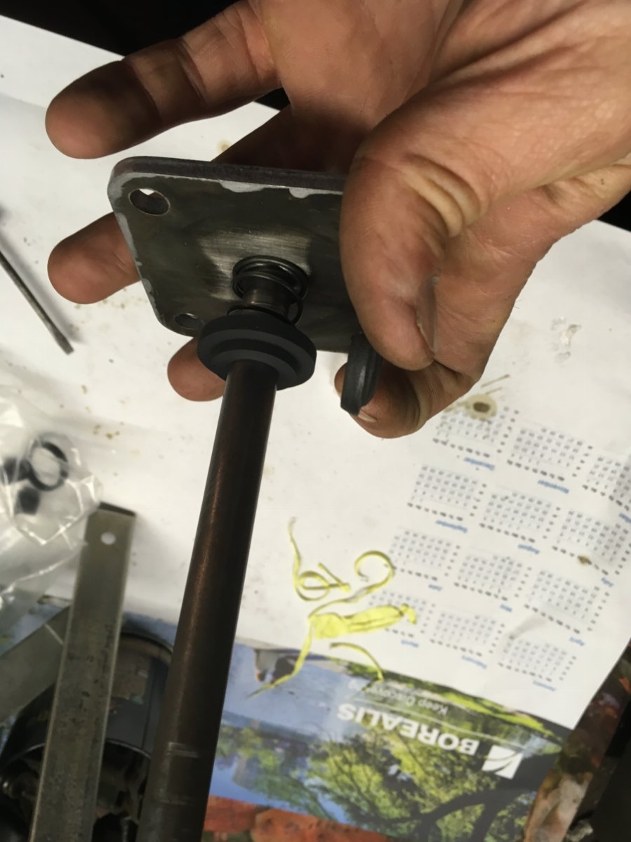

Редуктор из 2-х б/у + новая сошка , один собрал. Тормозухи завтрась и на полку.... до кузова

Или я путаю... вроде тормозуху же льют?)))

Была доработка втулки РТИ , она ступенчатой лучше встаёт. А так, конструкция рулевой нормальная...

трансмиссионное ))) спутал... спасибо что подсказали!!!

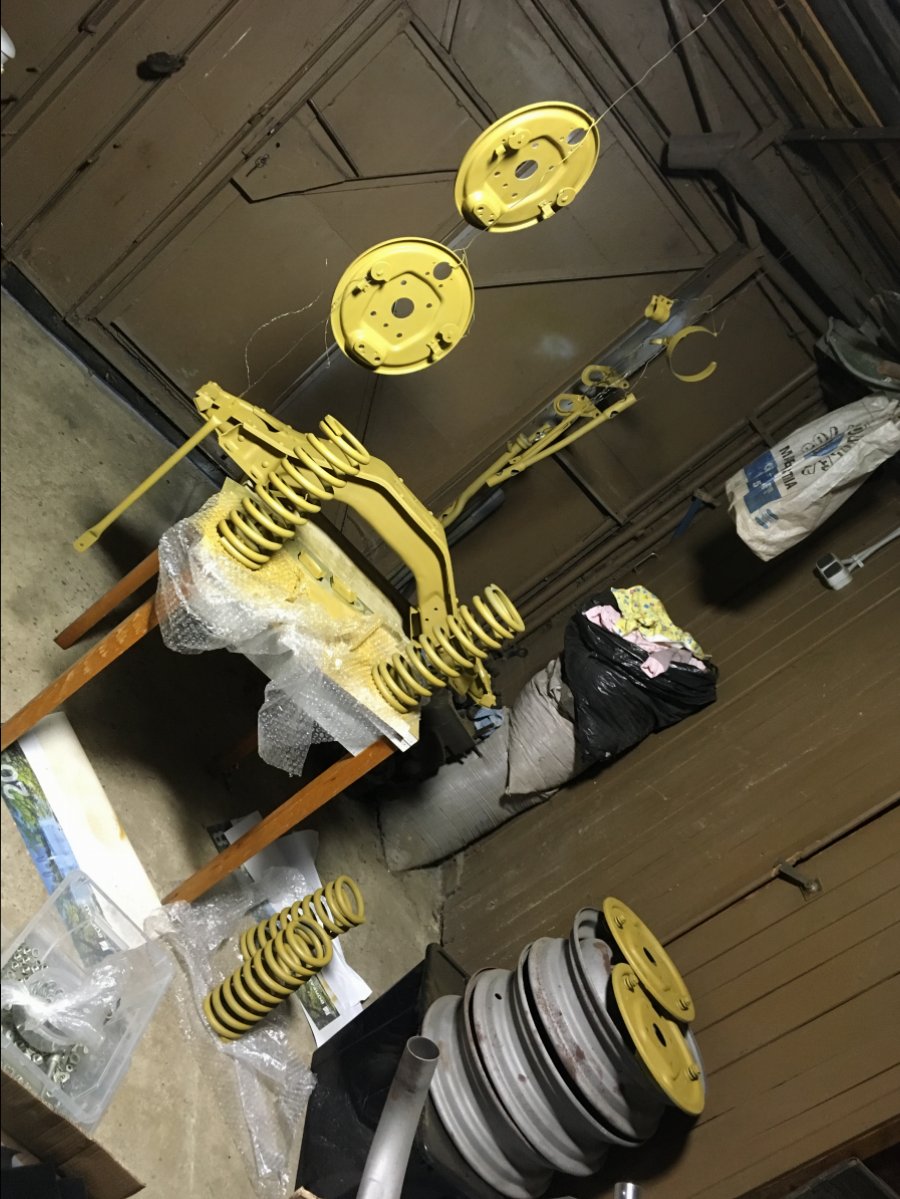

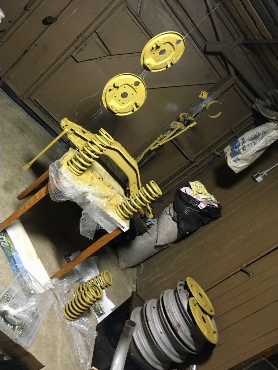

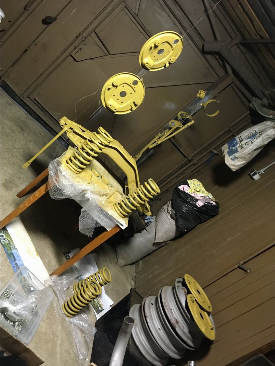

Покрасил грунтом вечерком...днём песок, вечером грунт, завтра станут чёрными)))
Реакции: Холоднов
EvgenB
17.09.2015
1 235
910
В первую секунду показалось, что окраска идёт на кухне)))
