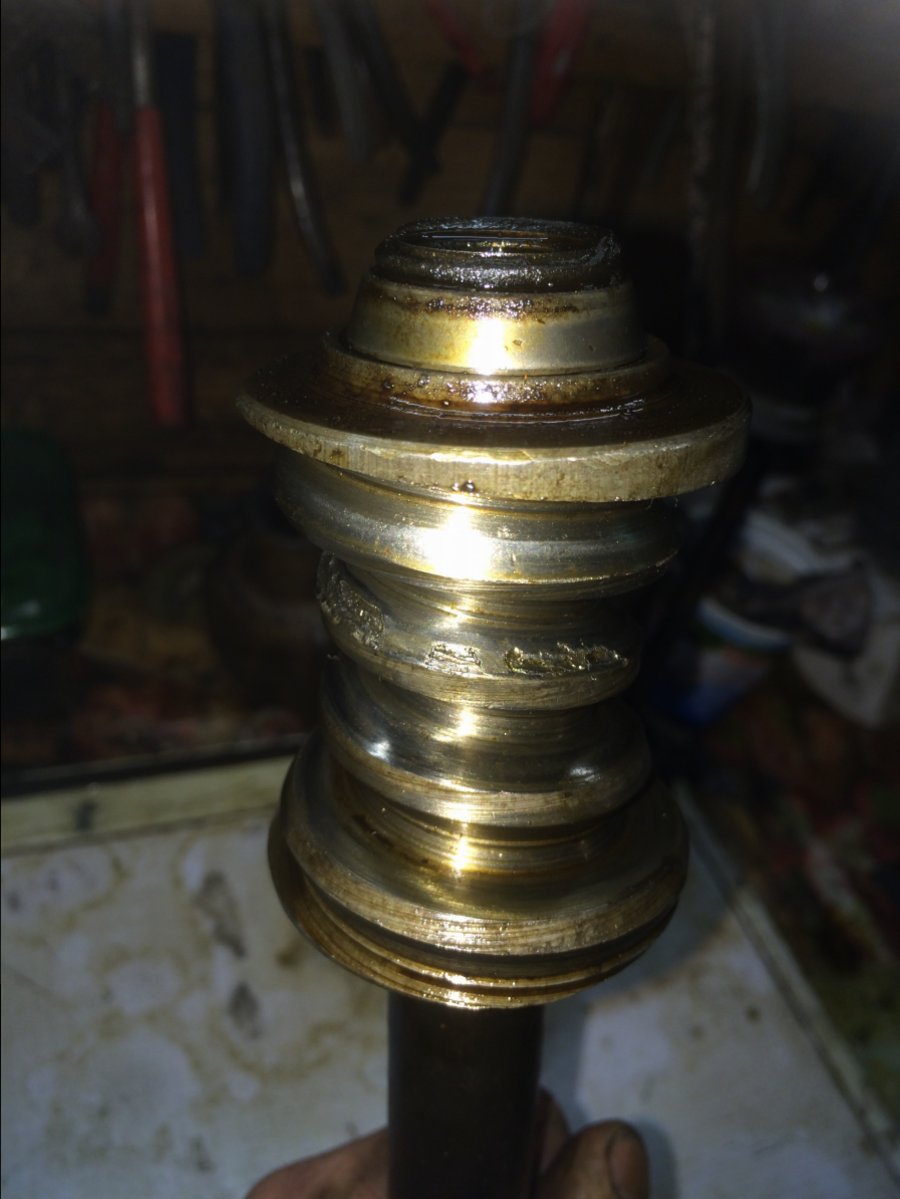

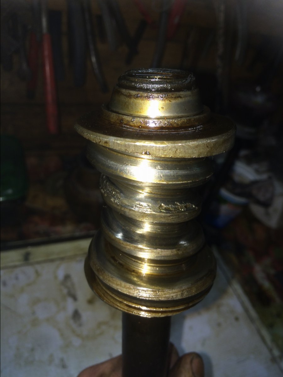

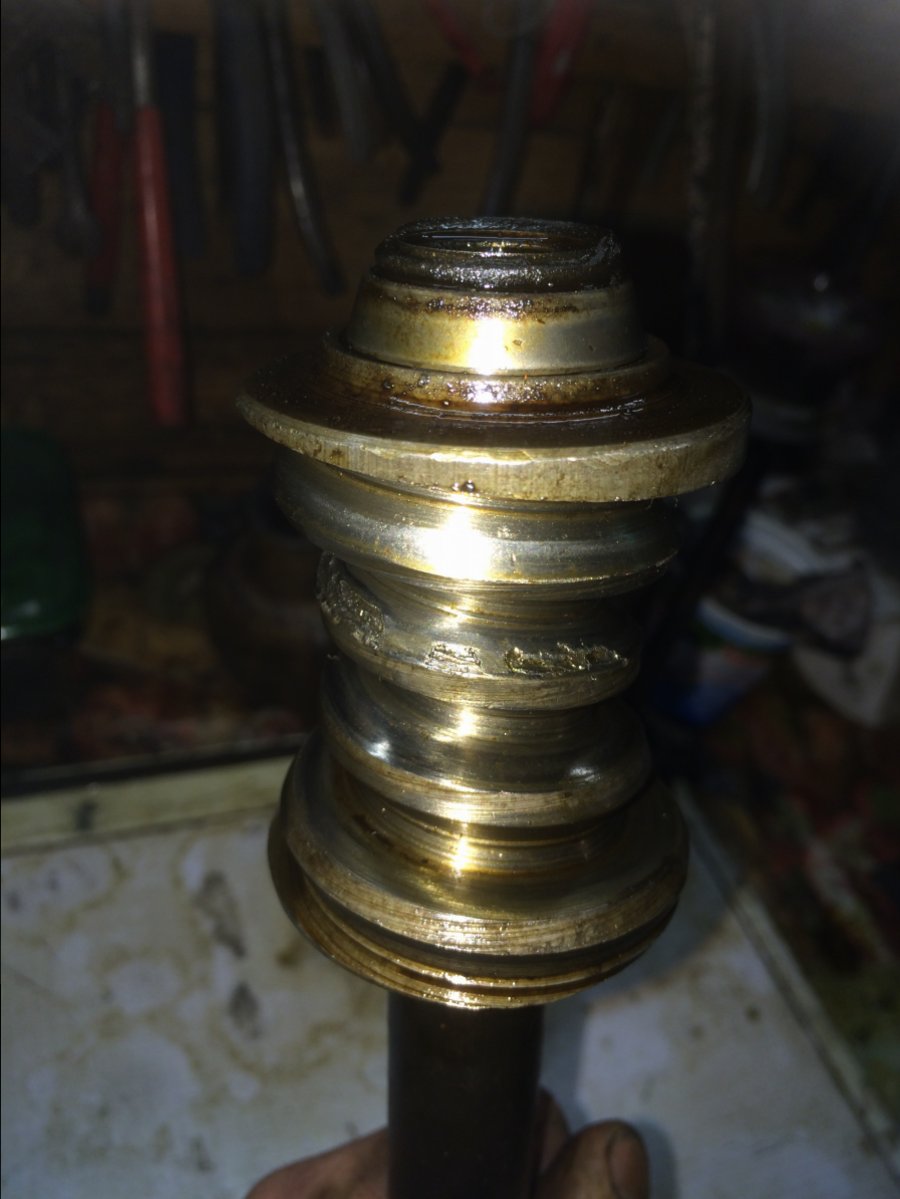

Разобрал рулевое. Похоже надо менять. Червяку и ответке капут настал. Опять искать новое в сборе ...)
5 002
3 013
33
Распространенная проблема, у меня было так же. Себе я все это перебирал.
Вроде где-то был неплохой червяк вместе с валом, б\у, но без таких раковин. Если интересно, могу поискать.
msd
28.10.2014
96
125
Червяк с 21й одинаковый? Они часто новые попадаются по цене рубль/ведро
16 012
У меня есть но б/у в хорошем состоянии перебранное.

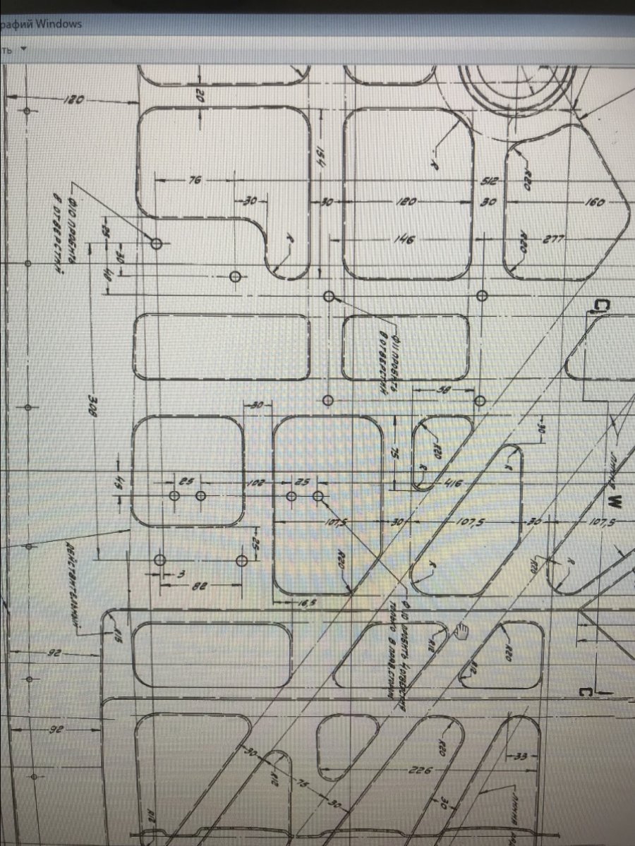

Коллеги , у кого чертёж или эскиз крепежа переднего дивана к полу/днищу есть? Поделитесь. Шпильки там?
9 043
8 865
Закладные в полу у меня были
9 043
8 865
судя по этой записи - шпильки
9 351
954
у меня шпильки
Serega Alfa
30.07.2013
2 103
896
54
Ялта, Крым.
Шпильки.
