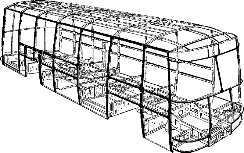

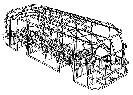

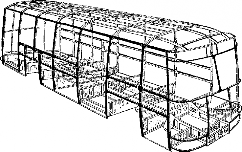

Как сделан автобус я знаю наизусть.

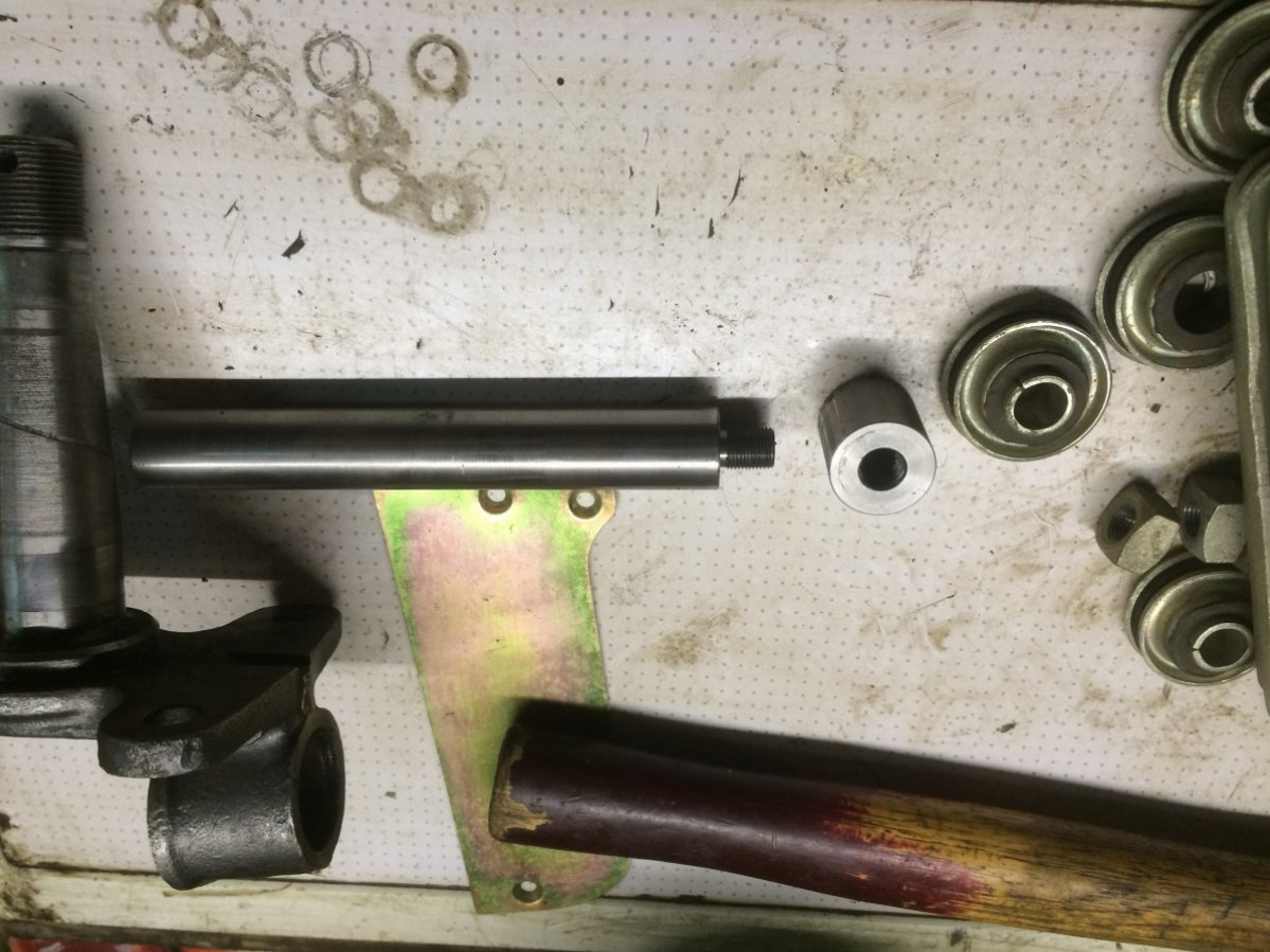

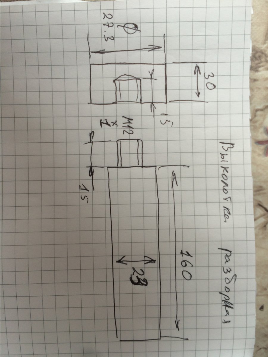

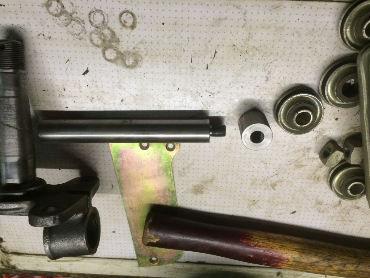

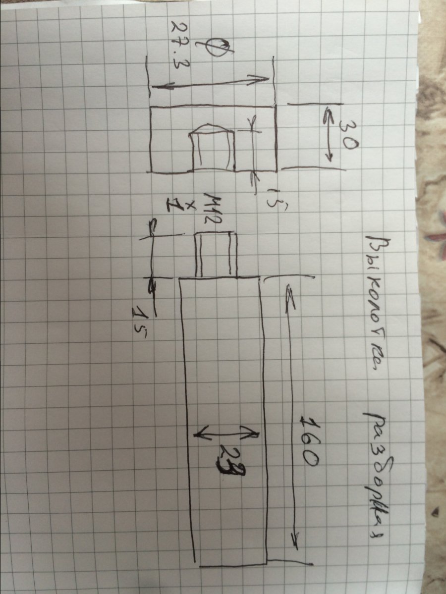

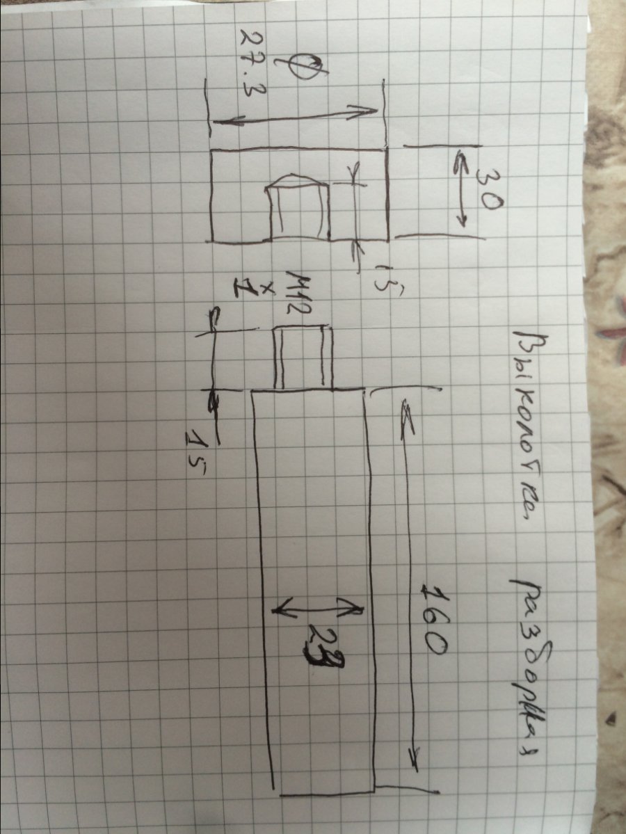

Выбивание втулки поворотного кулака изнутри за 7 секунд. Токарь сделал приспособу по эскизу... Может пригодится кому

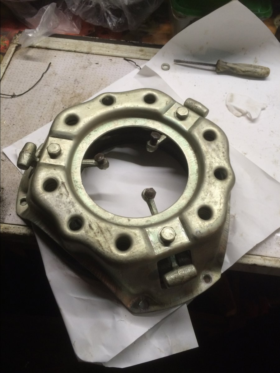

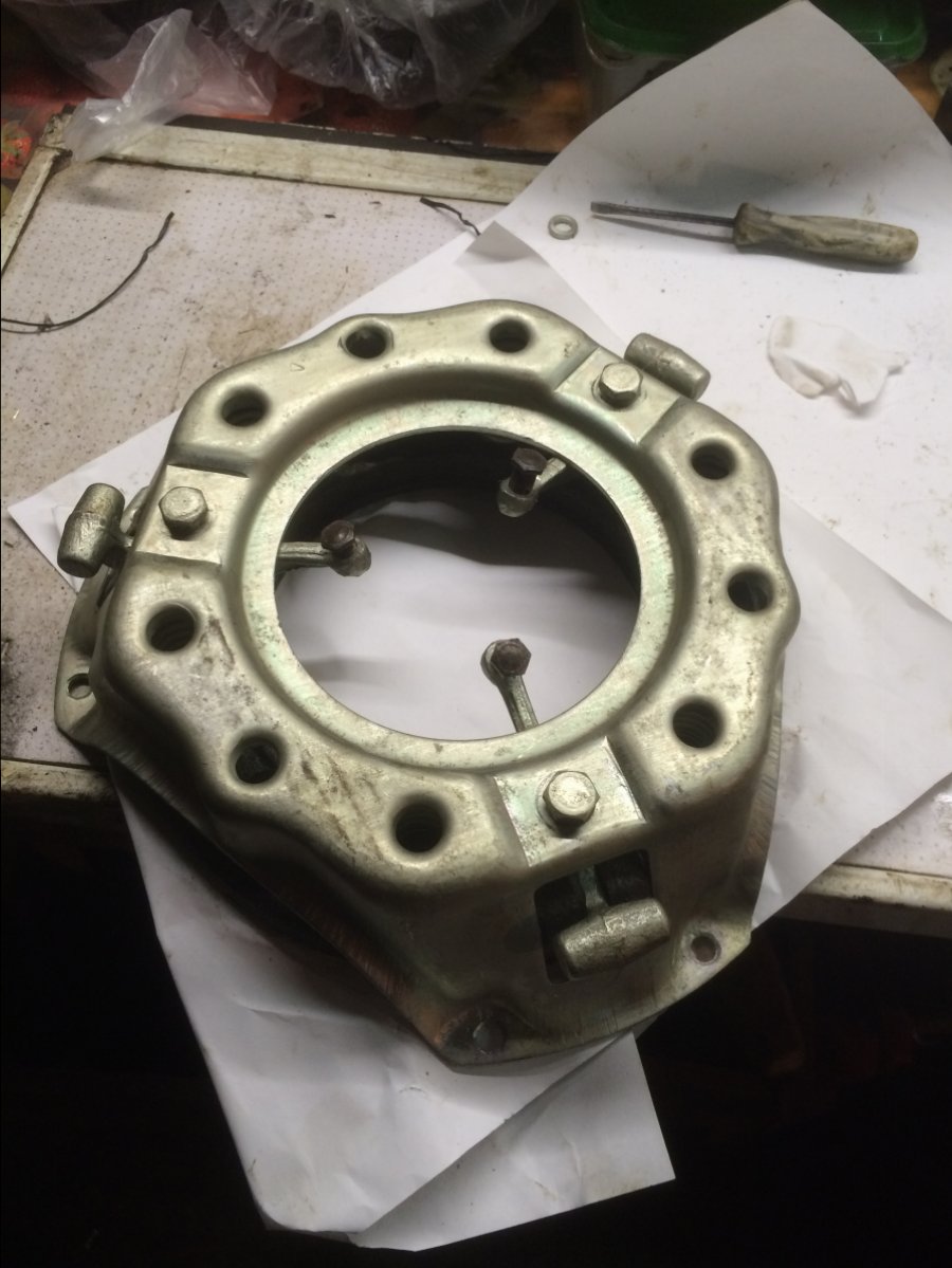

Восстановлена ранняя корзина, остаётся прикрутить к маховику и винты выставить в одну плоскость

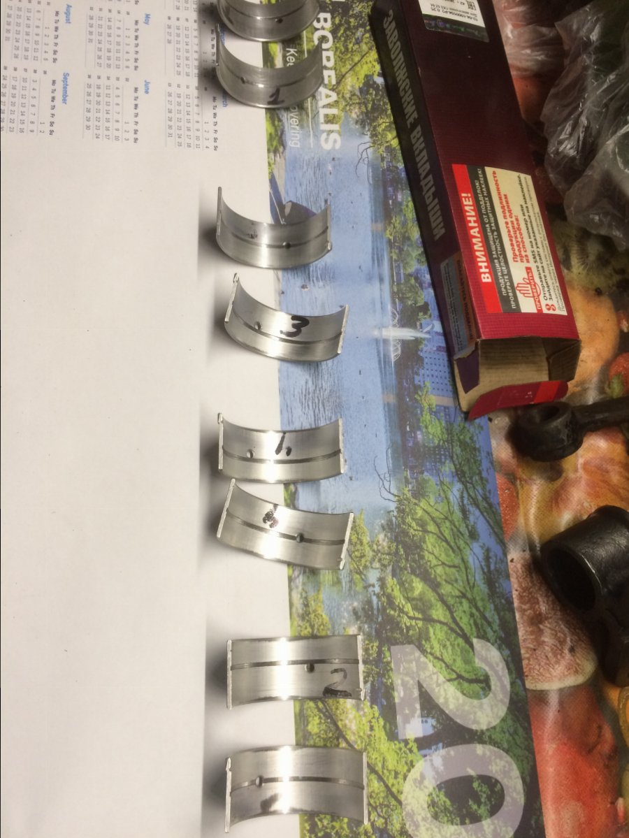

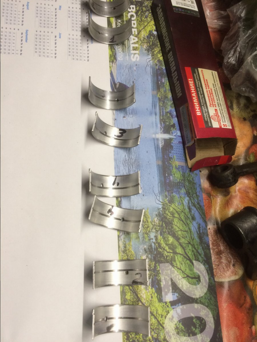

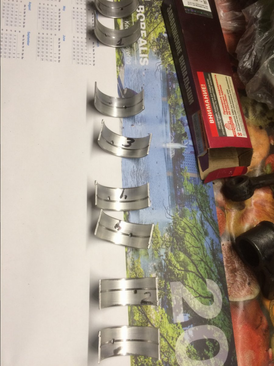

Решил, пока не сложно , доработать вкладыши шатуна. Канавка 0.5х2 мм. Будем смотреть в работе...
Точно уверен что её сделать нужно было??
Я скоро в поиске вкладышей буду...
3 292
2 061
Реакции: Mexanik1980
EvgenB
17.09.2015
1 235
910
Читал статью, там было написано, что очень помогает, но размеры канавки сам решил какие делать. И вкладыши ГАЗ52, канавка проходит через отверстие, через которое подаётся смазка на вкладыш и толкатели из Коленвала. Главное что б не перепутал мастер. Оправка- сам шатун.

Смысл асимметрии можно узнать.
Вкладыши газ52 сталеаллюминиевые, они так встают со смещениев в шатун. Я писал ранее. Просил Дайдо рус письмом сделать вкладыши наши, высылал чертежи- отказали.
5 384
3 691
Думал тоже про канавки когда собирал от 52го. Не будет ли утечки в щелях где соприкасаются вкладыши.? Моя идея не допиливать до конца канавки это раз и если уж сделанны канавки то надо более производительный насос ставить! Есть еще мысли у товарищей??
5 384
3 691
Да и если канавка идет по кругу все будет выливаться через отверстие для смазки кулачков в шатуне((
10 113
35 005
Канавка на коренных вкладышах нужна для того,чтобы масло под давлением по сверлению в колевалу попадало к шатунной шейке.Для увеличения площади контакта и поддержания давления в смазочном слое и увеличения его несущей способности , на рабочую поверхность шатунных вкладышей НЕ делаются кольцевых канавок. Канавки на шатунных вкладышах резко снижают давление в системе смазки мотора,так что никаких канавок на шатунных шейках!
Проверим
