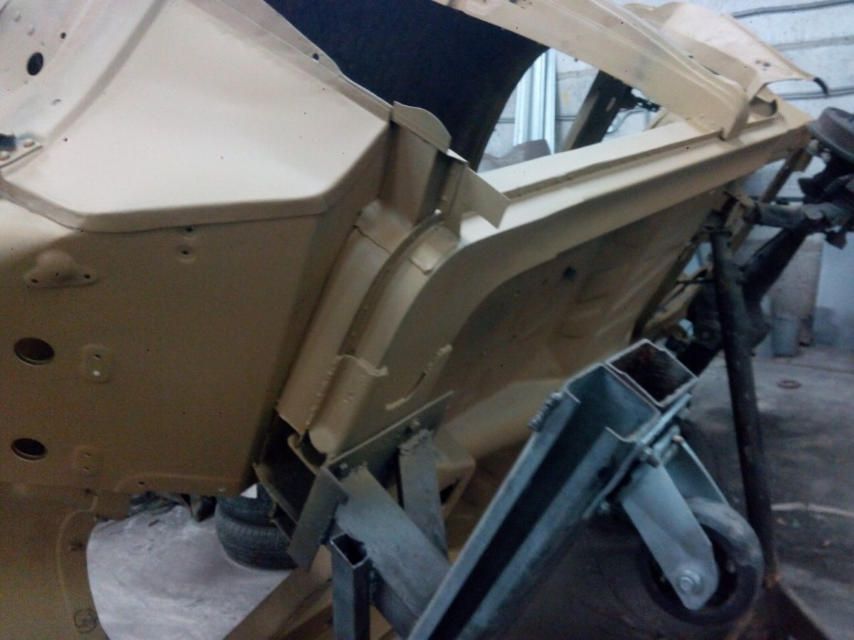

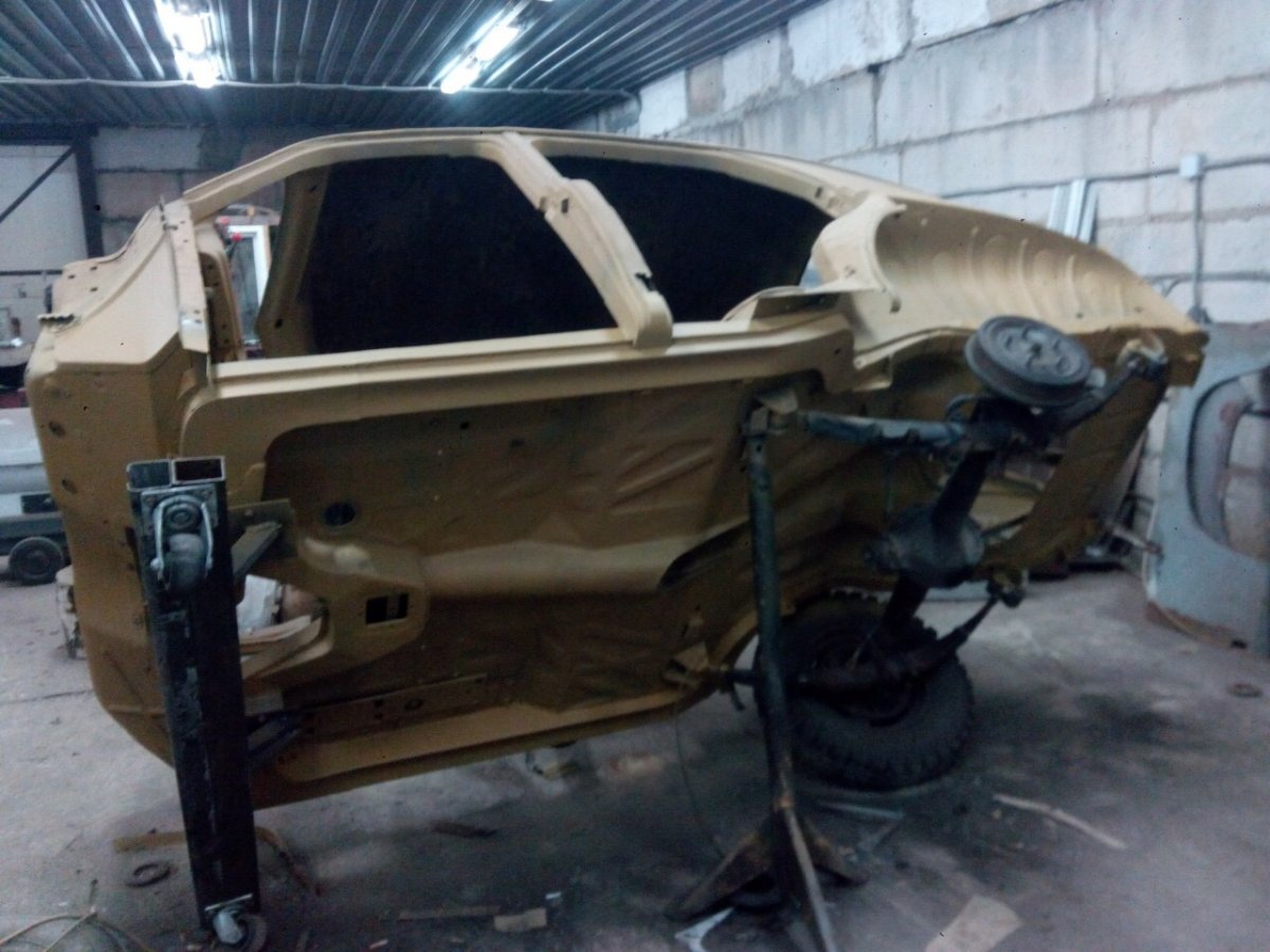

Мой первый прожект
прям Цундапп Сахара получается))))

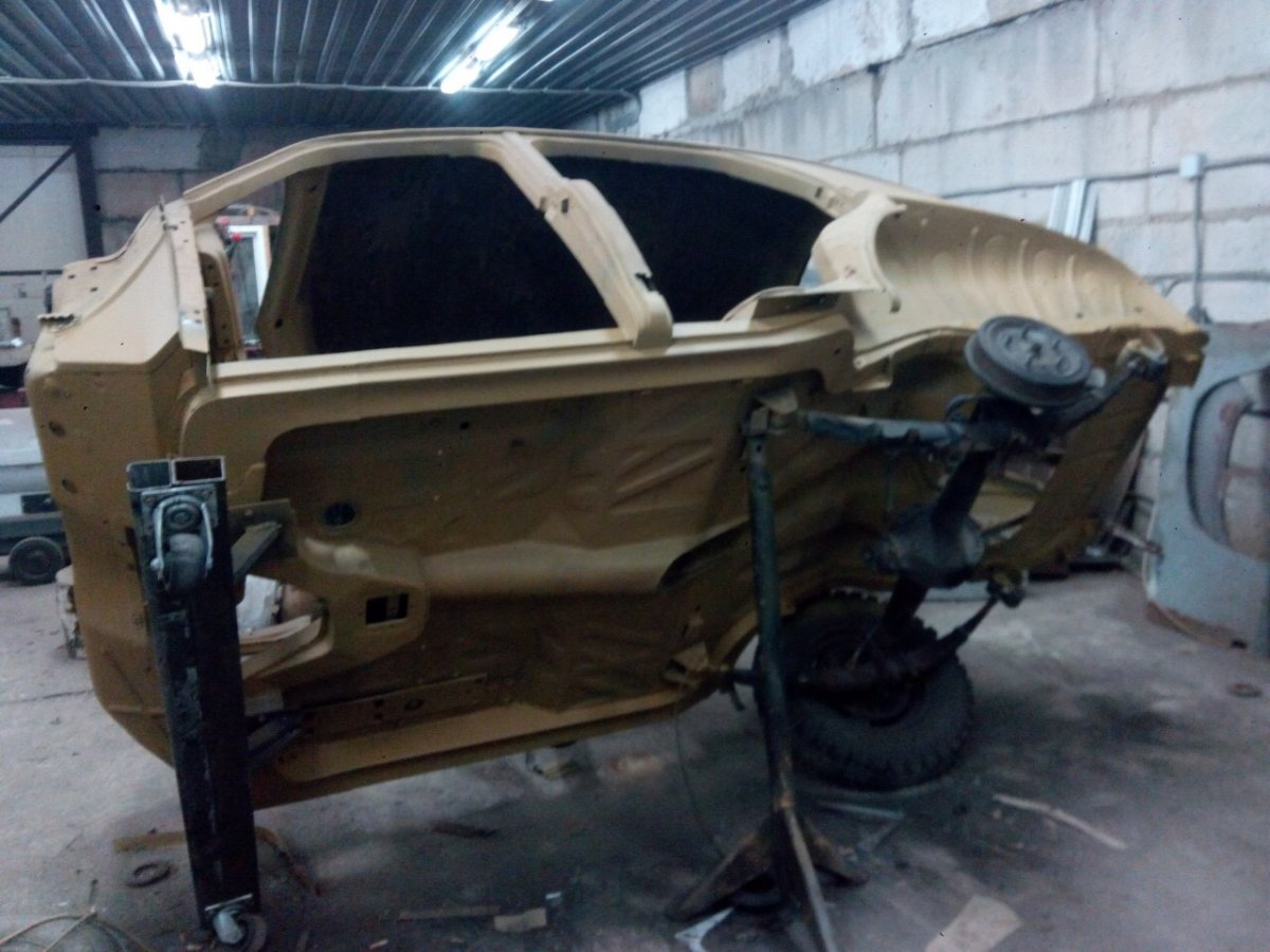

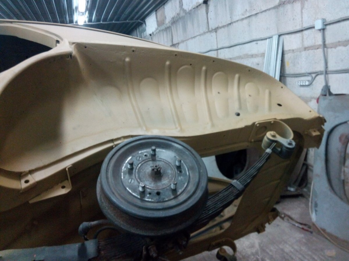

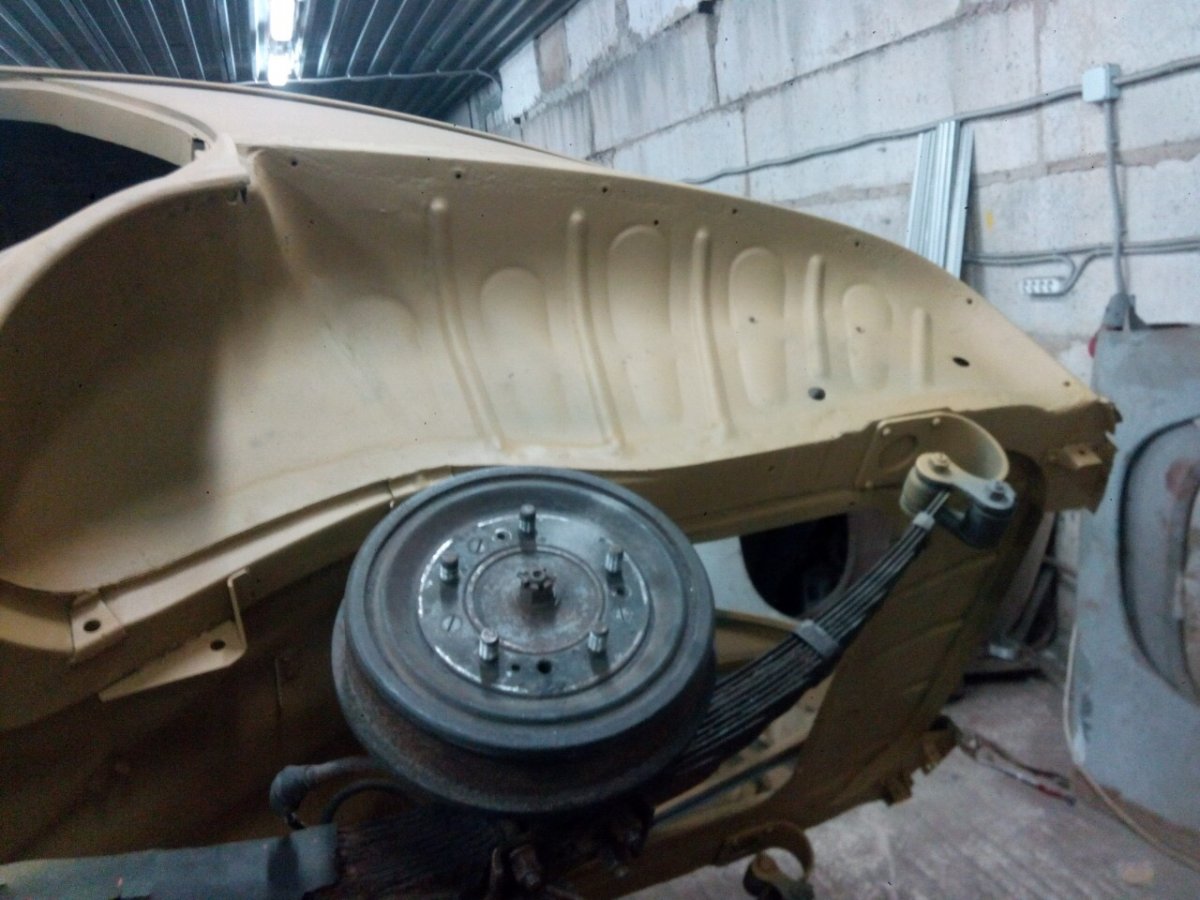

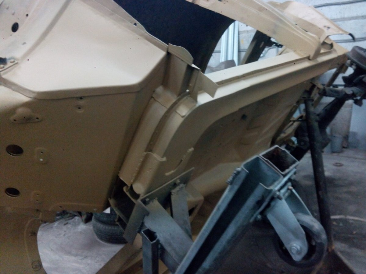

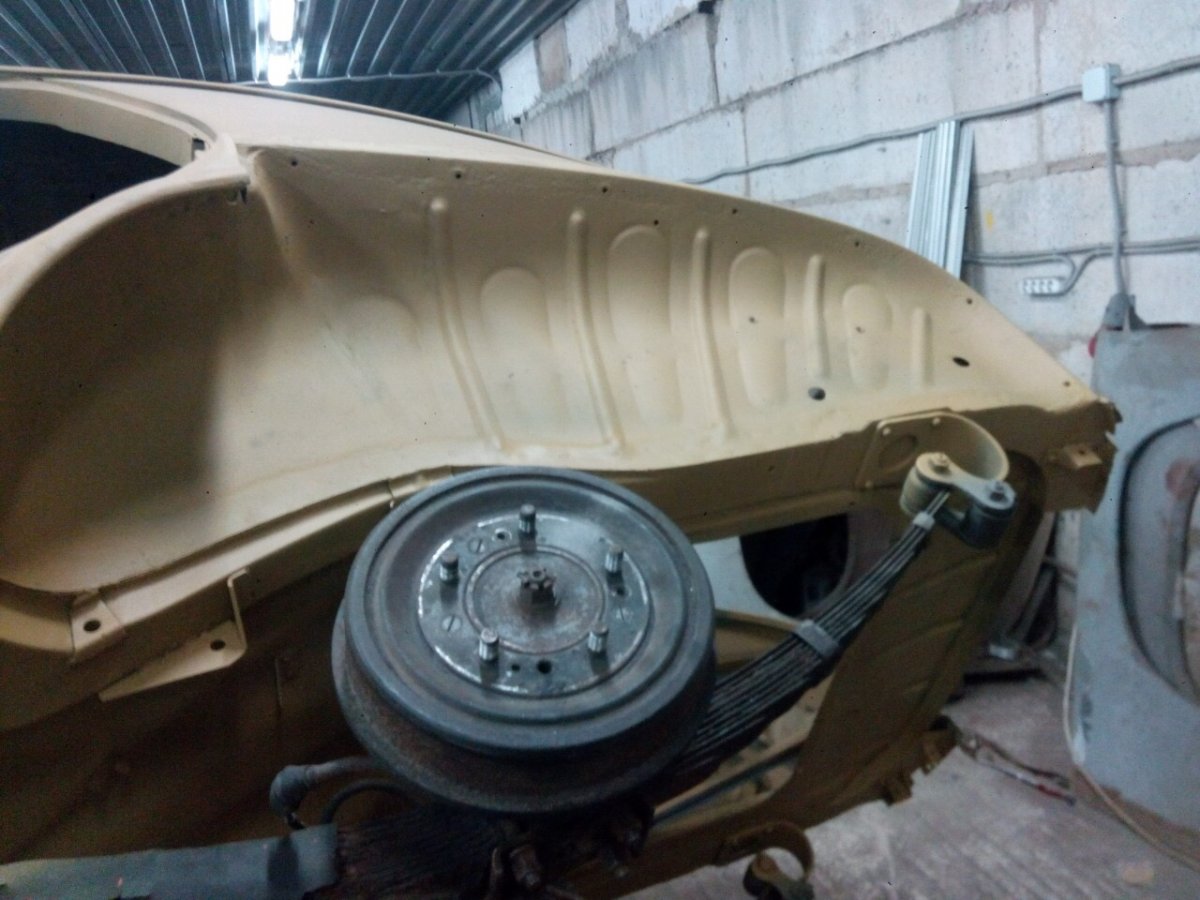

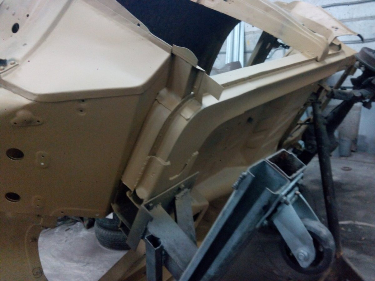

Да, короб имеет излом. Сергей всегда так делал, так шло изначально с завода.
msd
28.10.2014
96
125
Излом имеется. Там если прямой короб сделать, то он не состыкуется по 3м точкам( передний окорочок-стойка-задний окорочок). Стойку мы не отстегивали, она стояла на винтовом упоре и была приварена за родную пятку в салоне (завод).
4 894
1 965
Спаисбо за развернутый ответ. А то на фото не очень заметен излом.

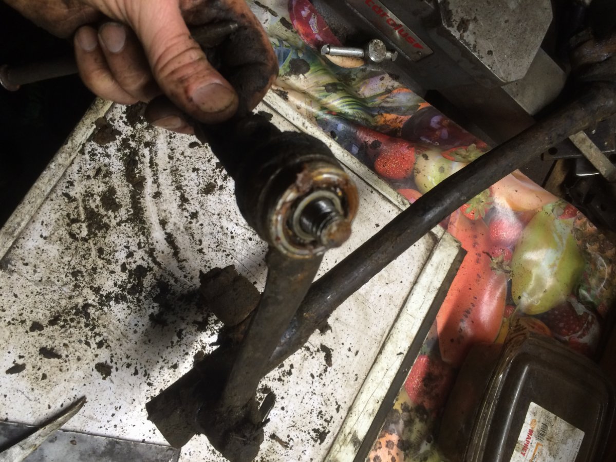

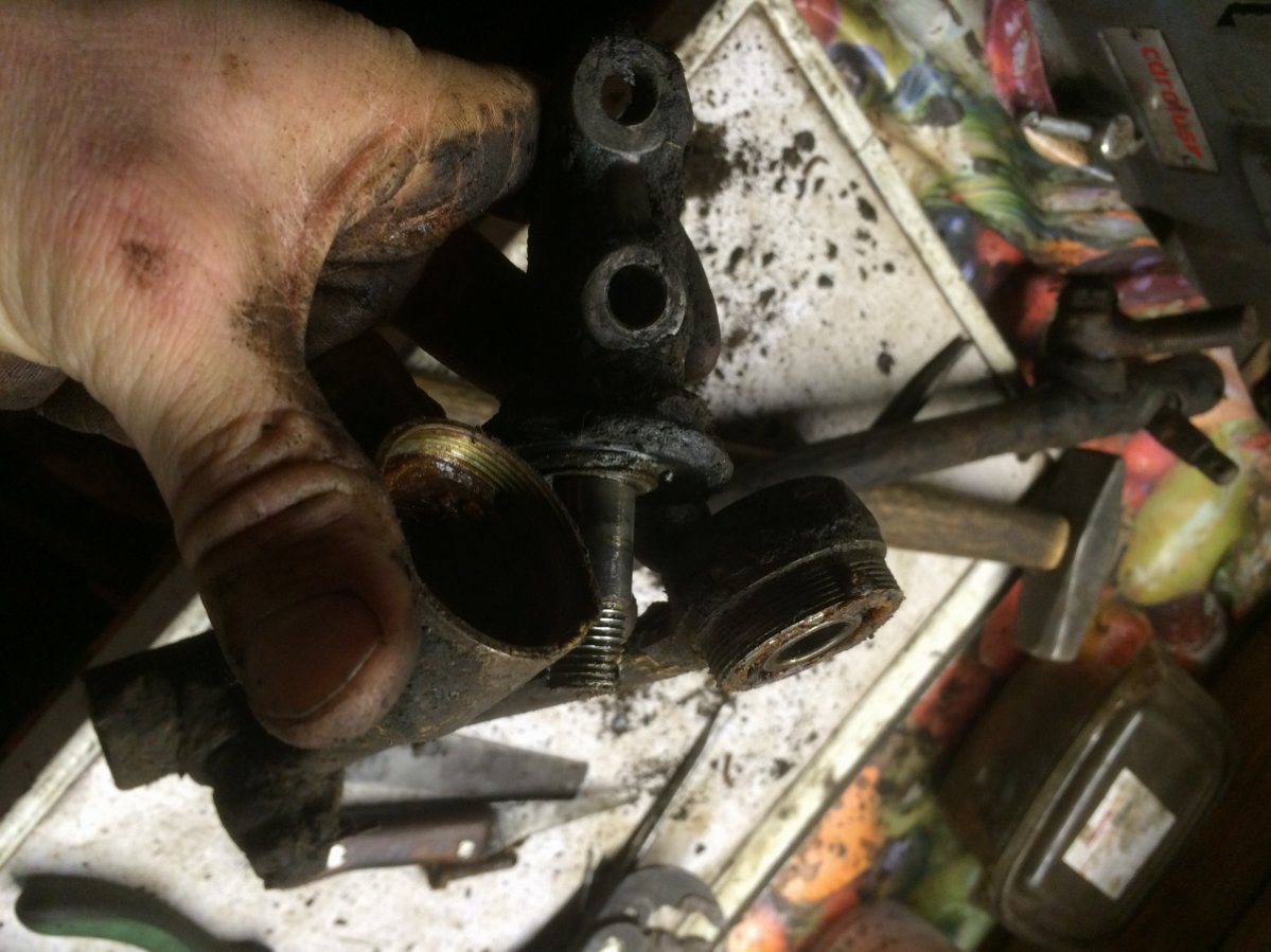

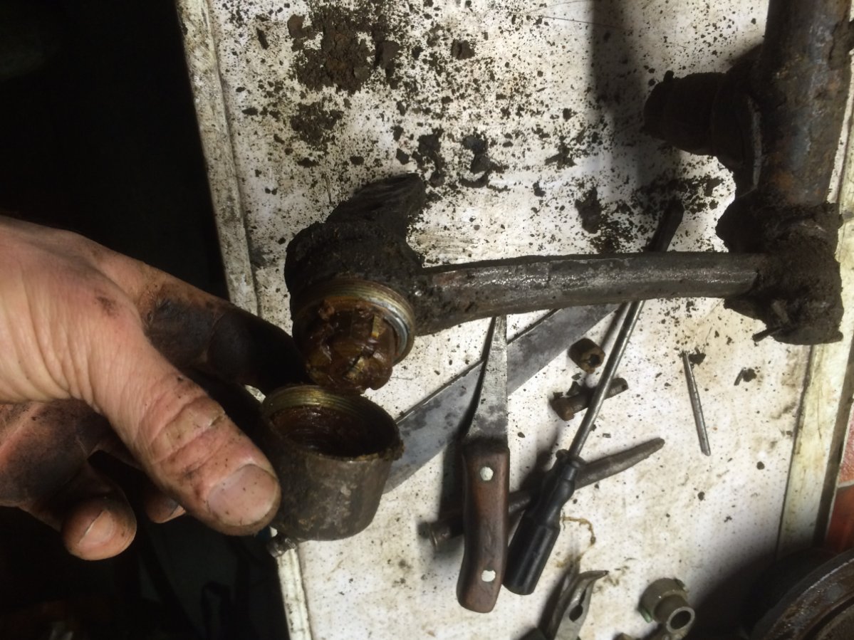

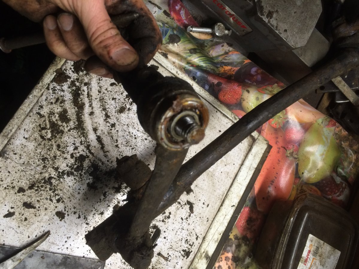

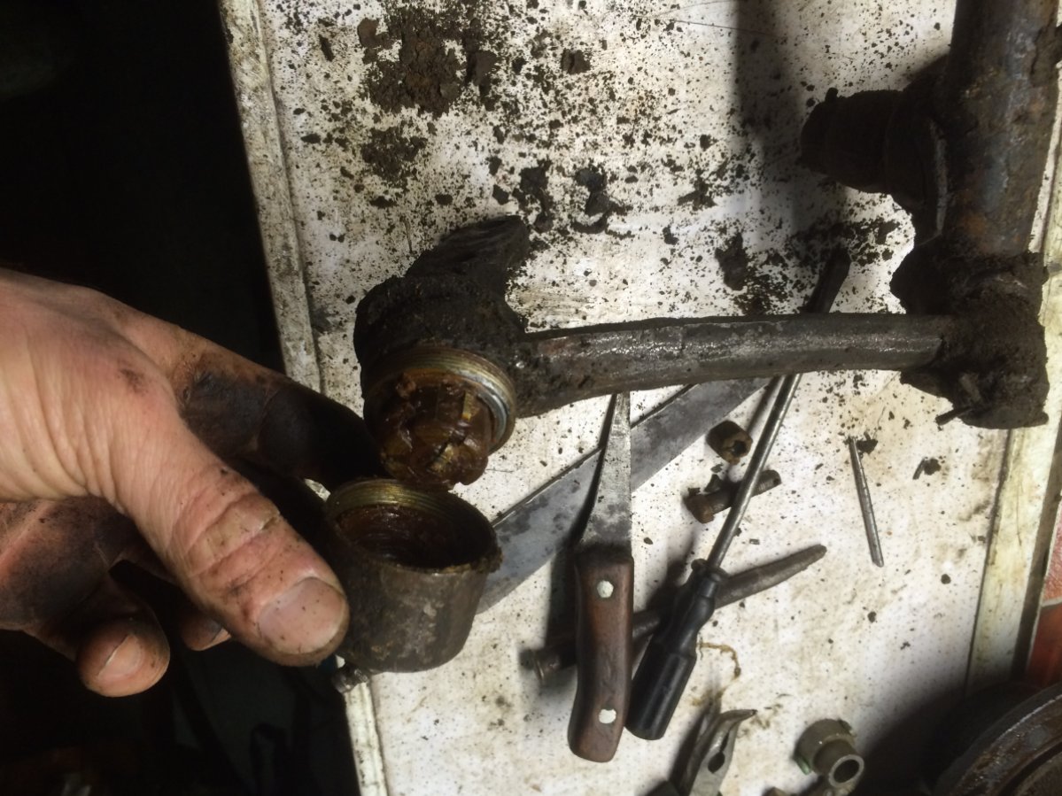

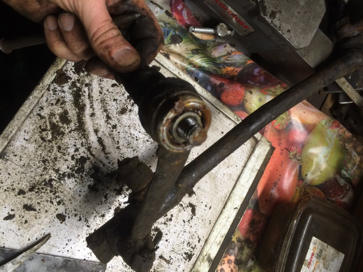

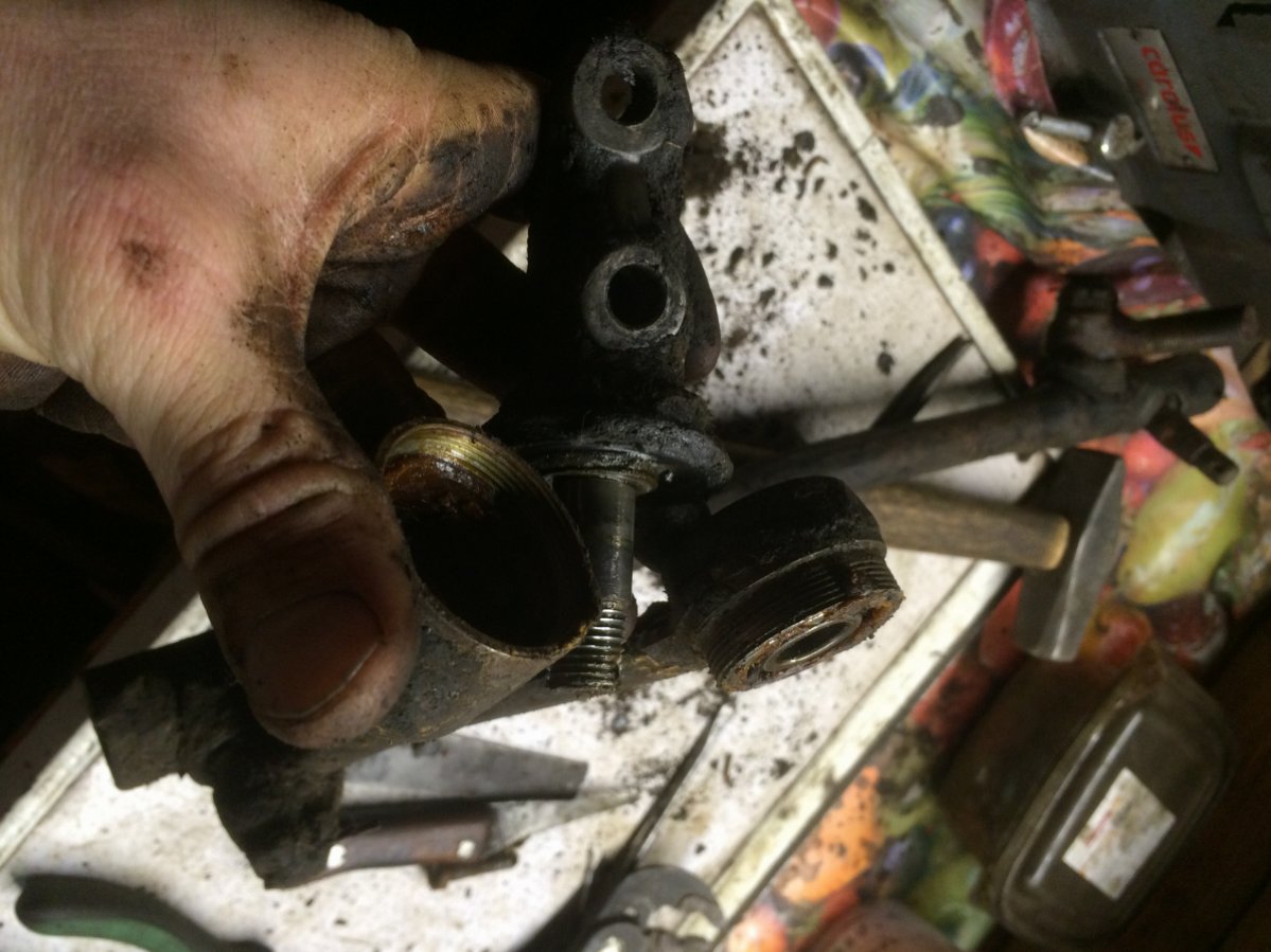

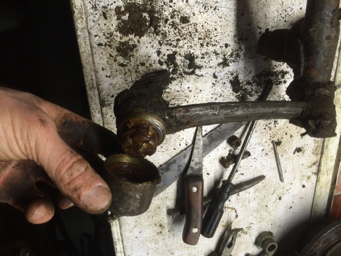

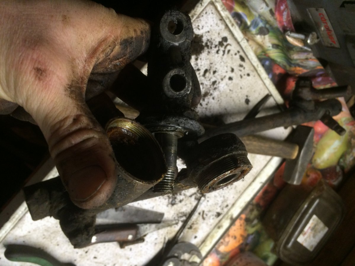

Вчера удивился отсутствию люфта в рулевой тяге... Сюрприз на фото. Это самодел или от какой иной машины?
распространенный самодел

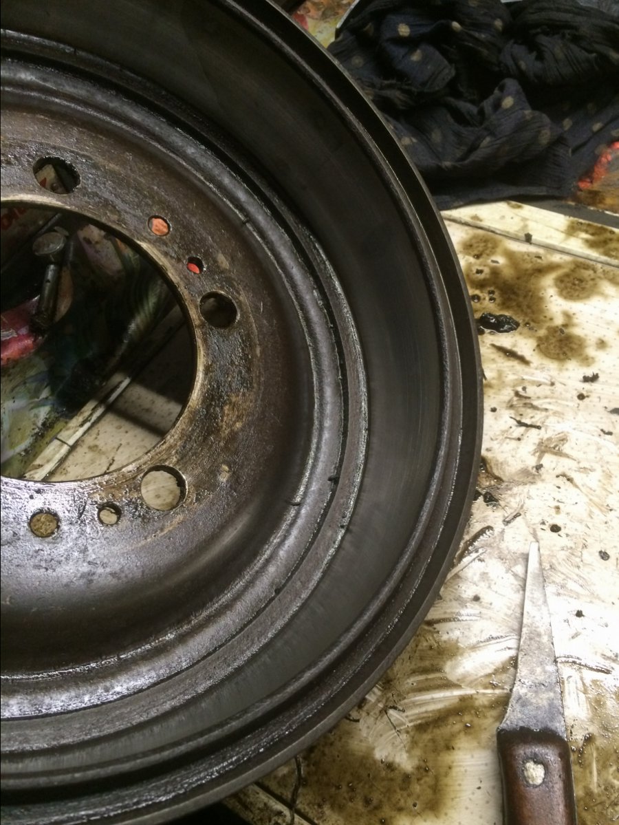

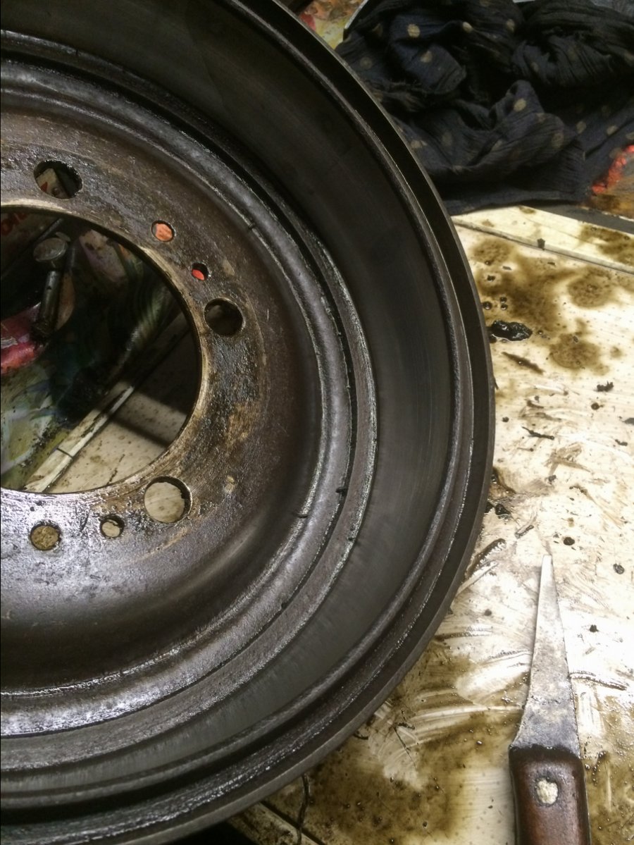

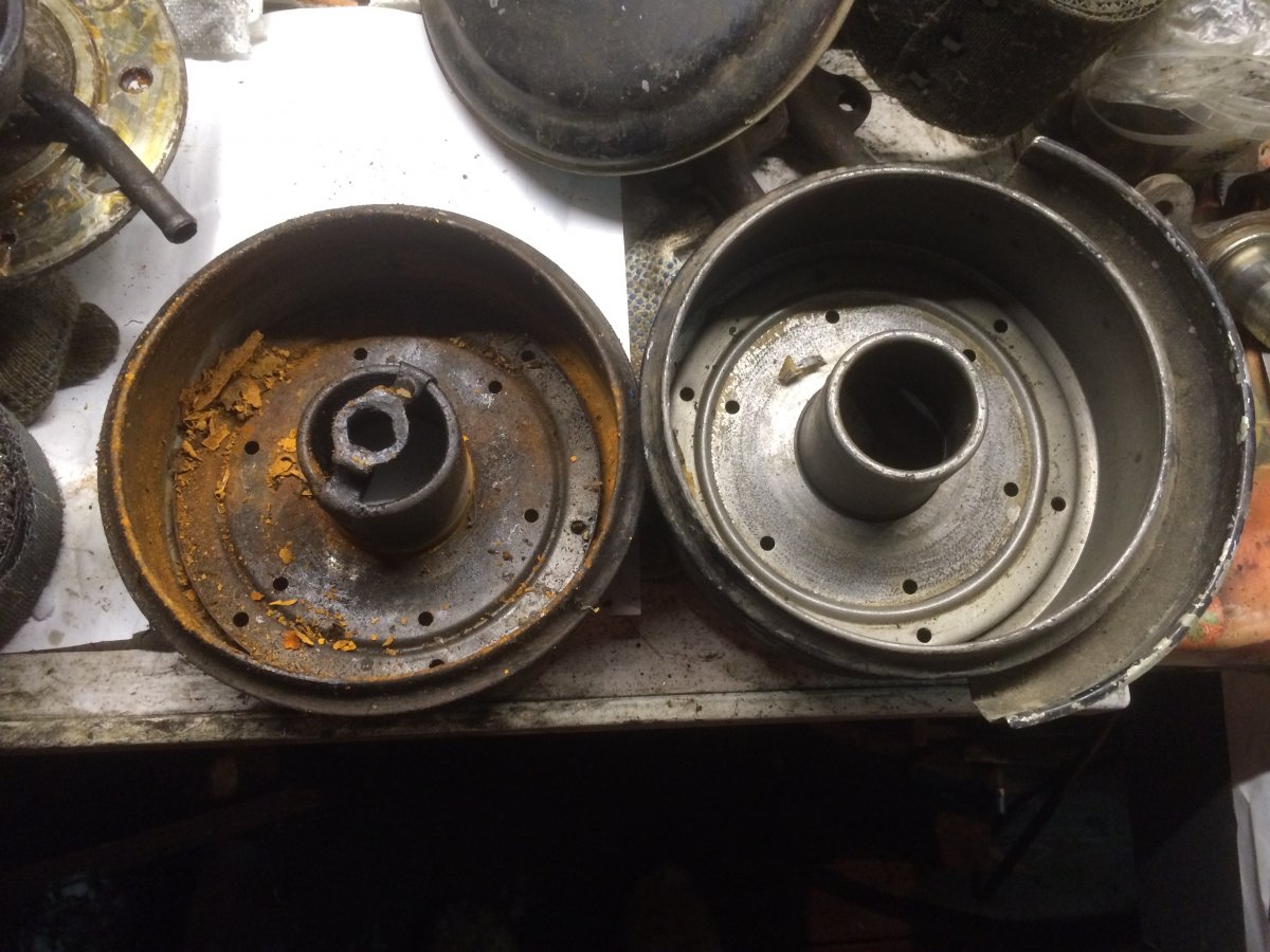

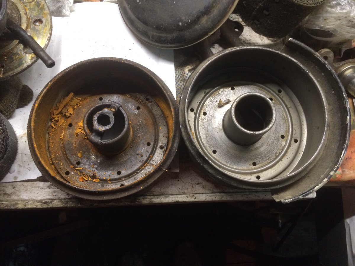

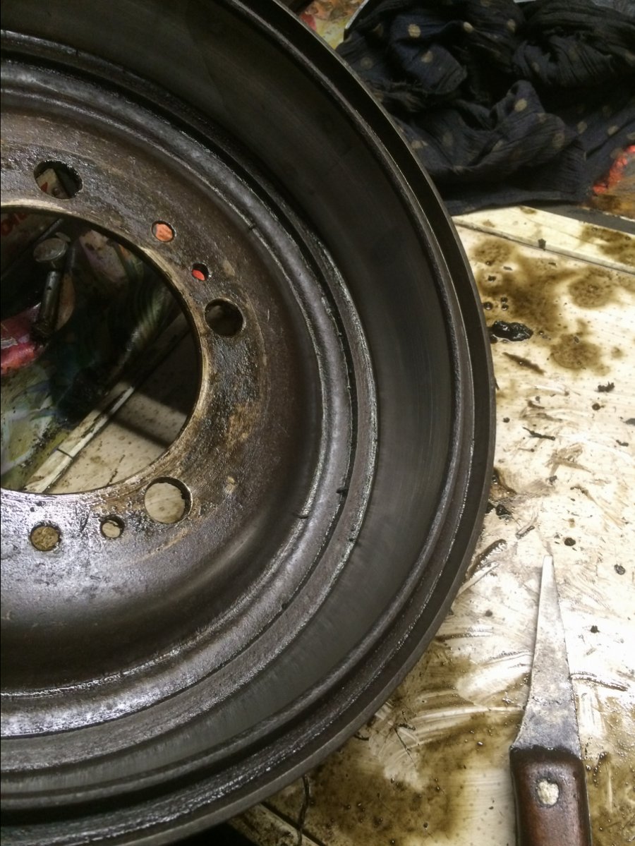

Прочел литературу и не нашел минимальную толщину барабанов до замены на новые и минимальная толщина тормозных колодок, а именно накладок на них. Может кто знает?
5 230
3 839
Нормируется не минимальная толщина, а наибольший внутренний диаметр барабана. Если он достиг 283 мм, то барабан нужно менять. про колодки не скажу, но если маштну реставрируешь, проще их сразу менять на новые.
P.S. Барабаны запчастные надо сразу протачивать на станке, они с изначально бьют, восьмерят и т.д.
Реакции: Зубр
16 462
11 421
в автопарках у механиков была мерная палочка размером 285 (но мне помнится еще размер 225 мм)если она проскакивала то барабан выбрасывали.
EvgenB
17.09.2015
1 235
910
Спасибо, я родные проверять буду) зап частевые АДС куплю
EvgenB
17.09.2015
1 235
910
И ступицы передние торцанул токарь, на одной ступице 0.1 на второй 0.7 ... Видимо во многих вещах восьмёрки)))
5 230
3 839
АДС должны быть хорошие. Их Артем (Манкус) проверял на биение-все в допуске.
10 113
35 008
Заводское руководство по УАЗу дает величину предельного диаметра 281 мм.Если головки заклепок утоплены в коладках меннее чем на 0.5 мм.,необходимо заменить накладки.Для барабанов 21, 24, 31029 Волгах максимальный размер 281,5 мм. Источник информации - книга по ГАЗ-24.
Руководство по 31105 дает минимально допустимая толщина накладок задних тормозных колодок при износе — 1 мм. Максимально допустимый внутренний диаметр тормозного барабана — 283 мм.

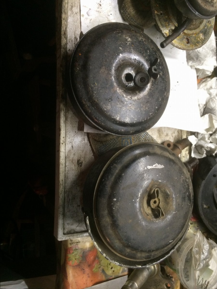

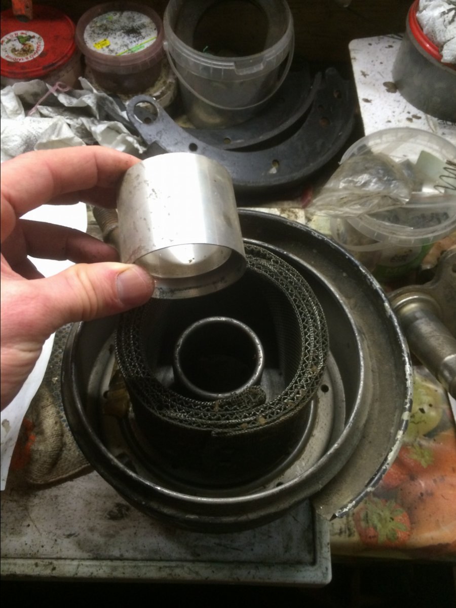

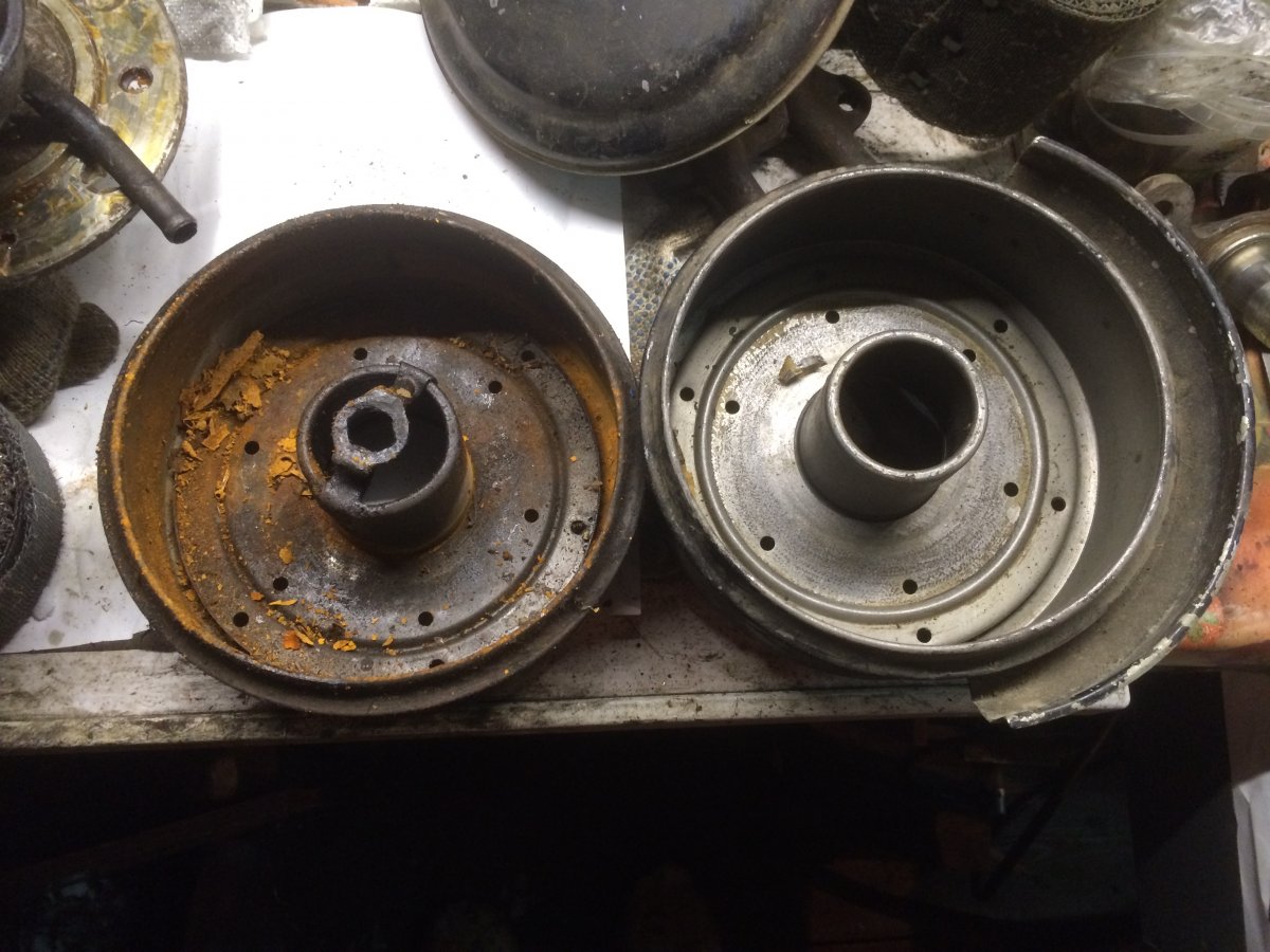

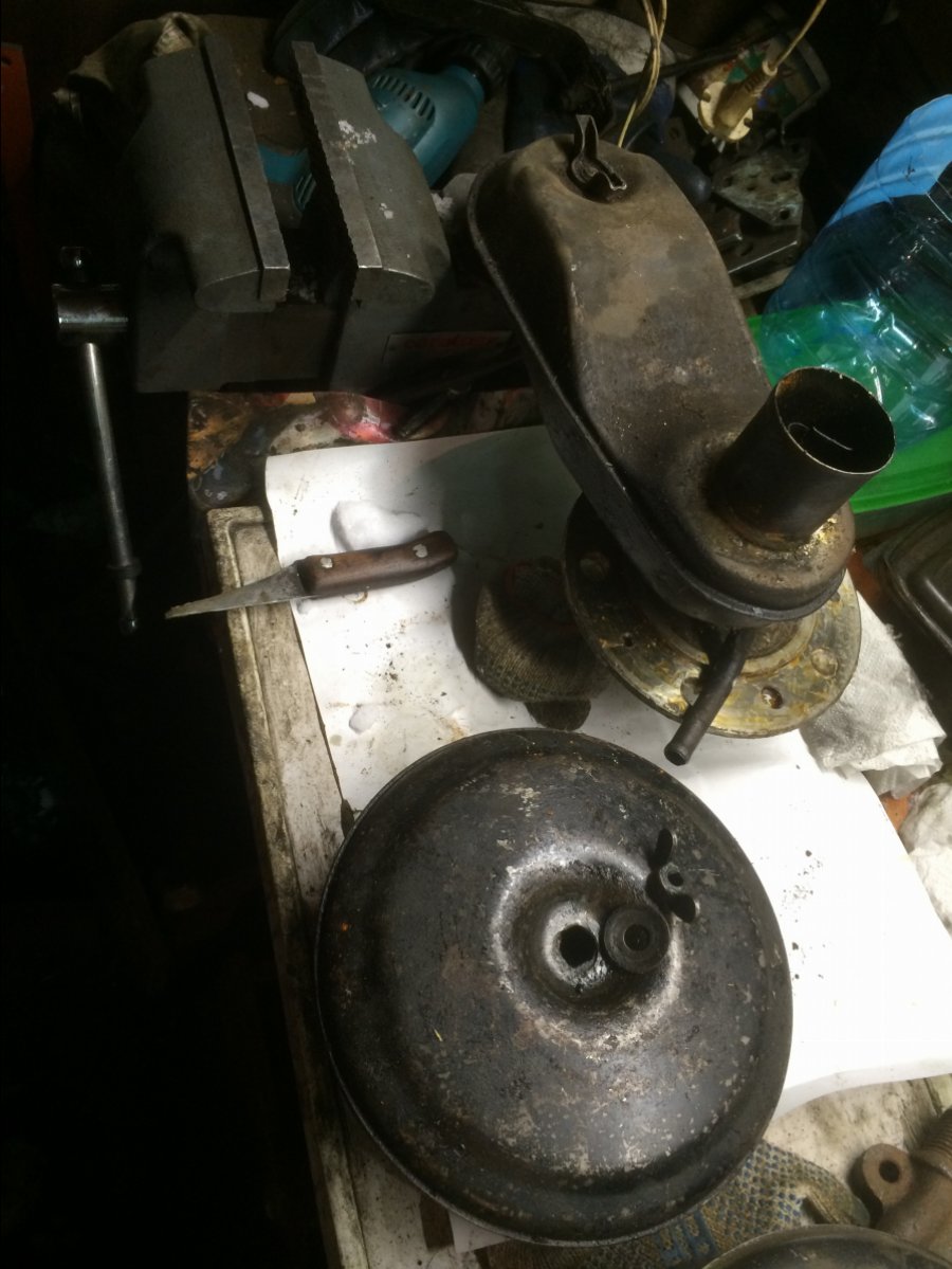

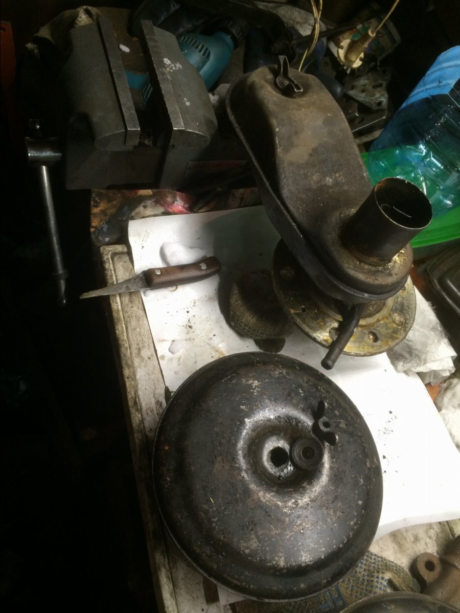

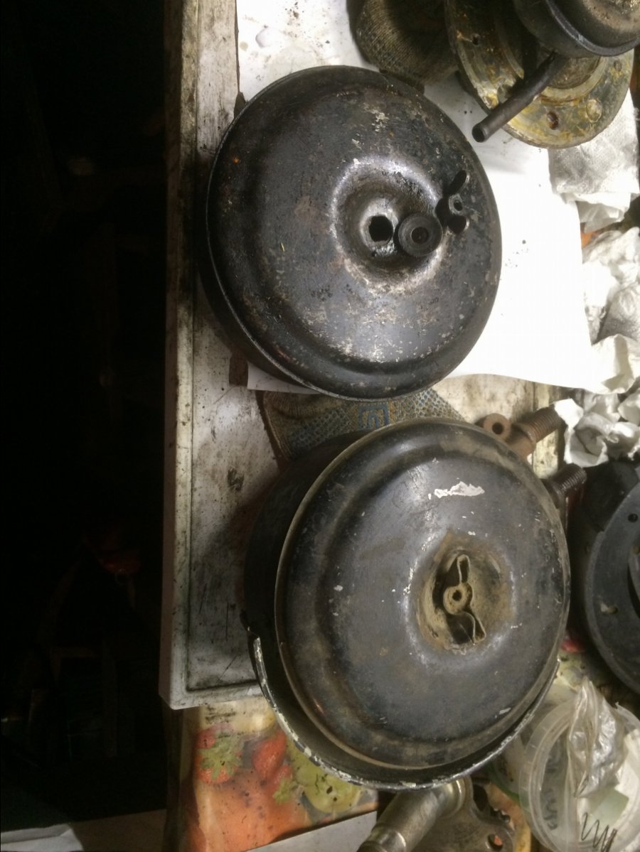

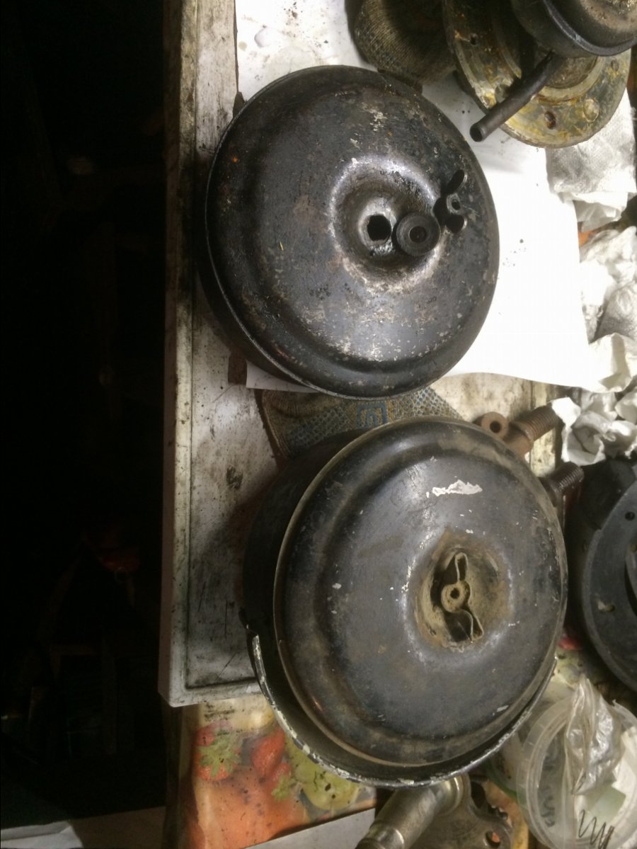

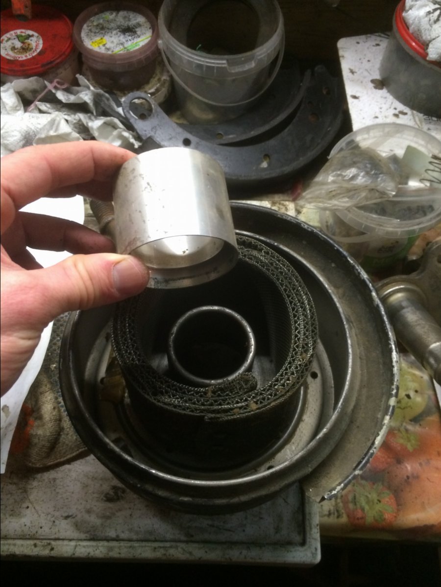

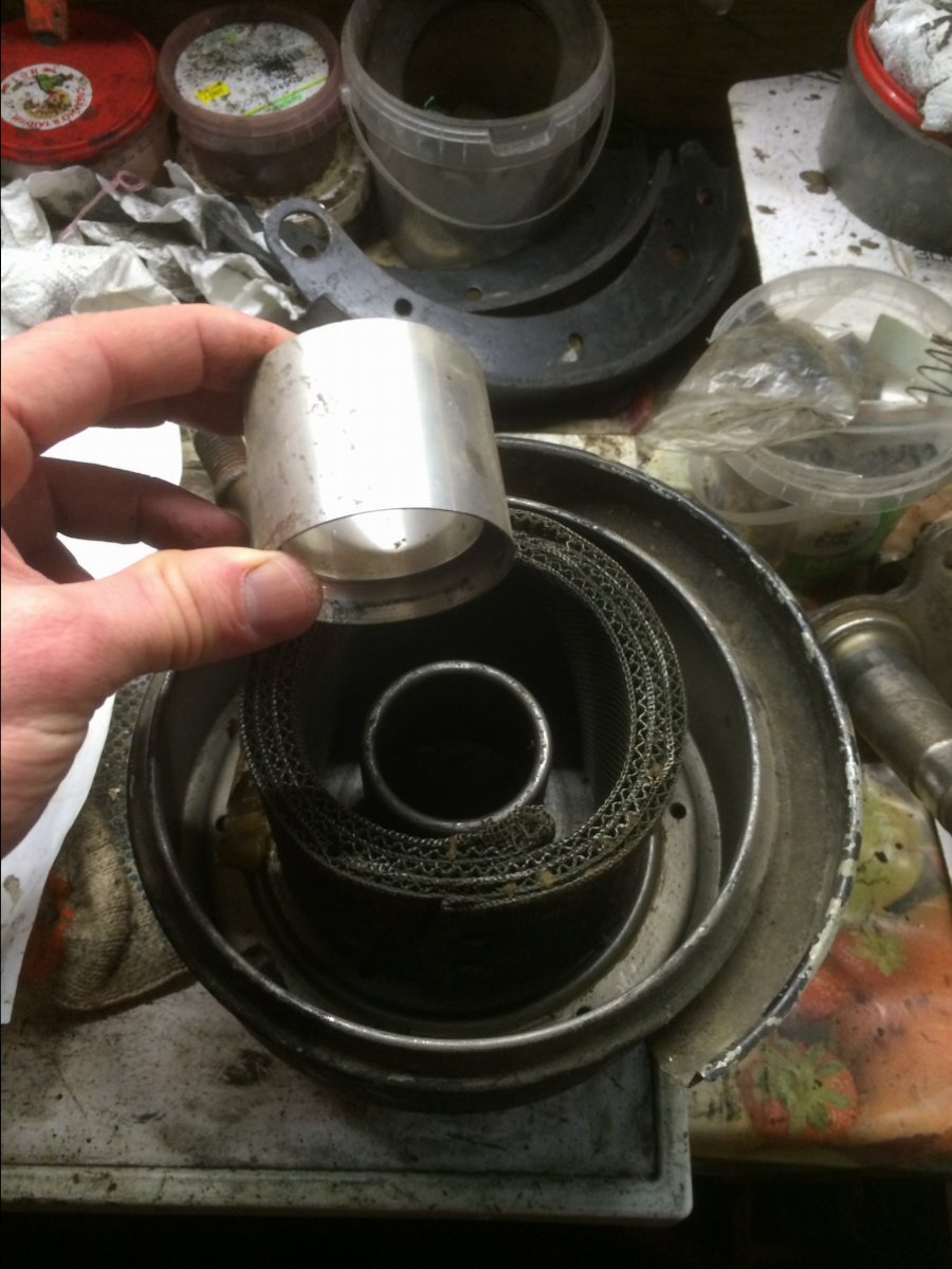

Купил фильтр воздушный на 2-ю серию. Очень живой. Есть кастрюля отдельно от такого же . Но они отличаются. Посмотрите, знатоки ... Видимо с какого то года кастрюлю чуть модернизировали..???.также в отдельной кострюле есть проставка, что приподнимает крышку. Зачем?
4 894
1 965
Проставка видимо самодельная. Для чего? Может чтобы больше был зазор для прохождения воздуха.
На одном из корпусов воздушного фильтра есть кожух для предотвращения разбрызгивания масла. На другом нет. В этом и все отличие. По году изменения у меня информации нет.
