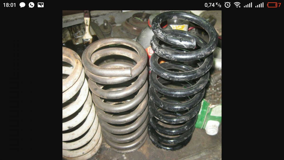

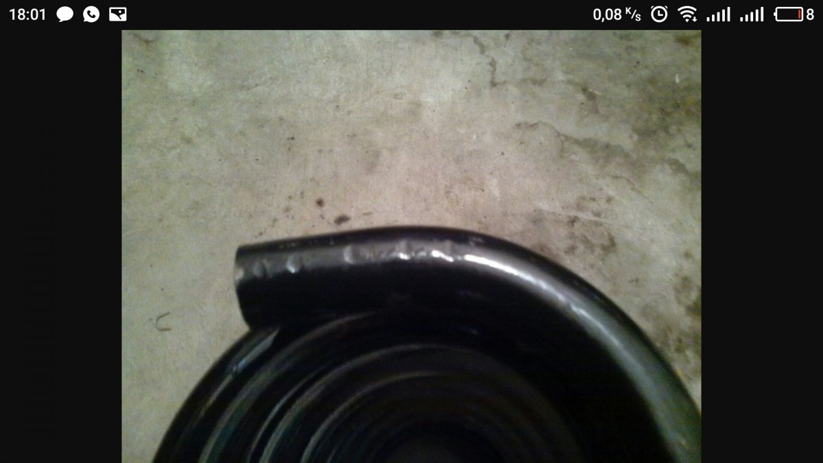

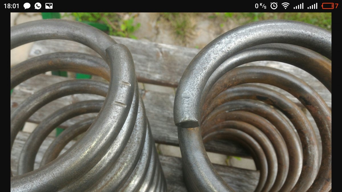

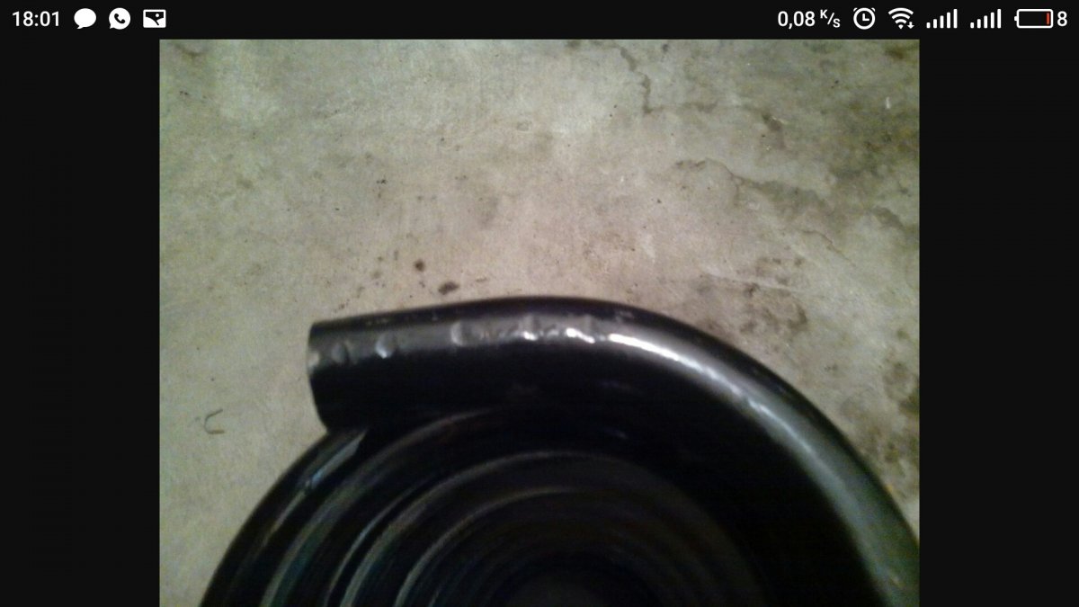

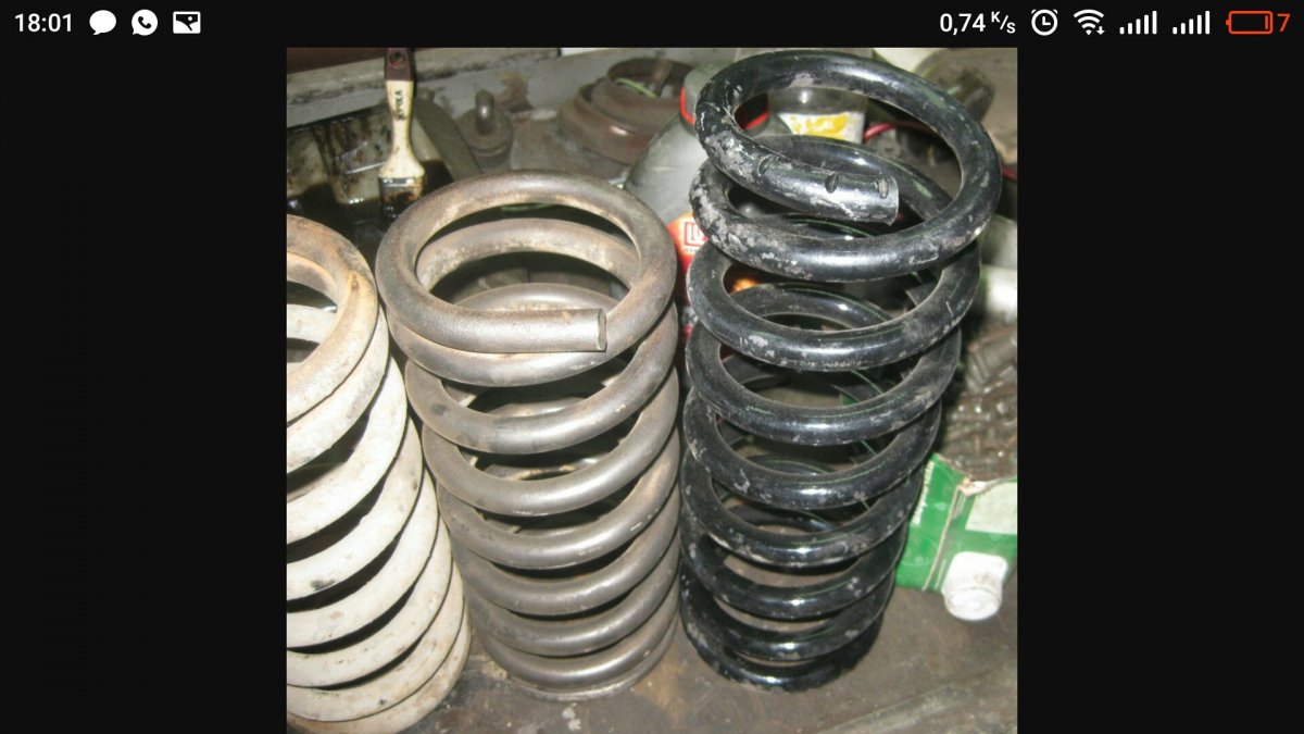

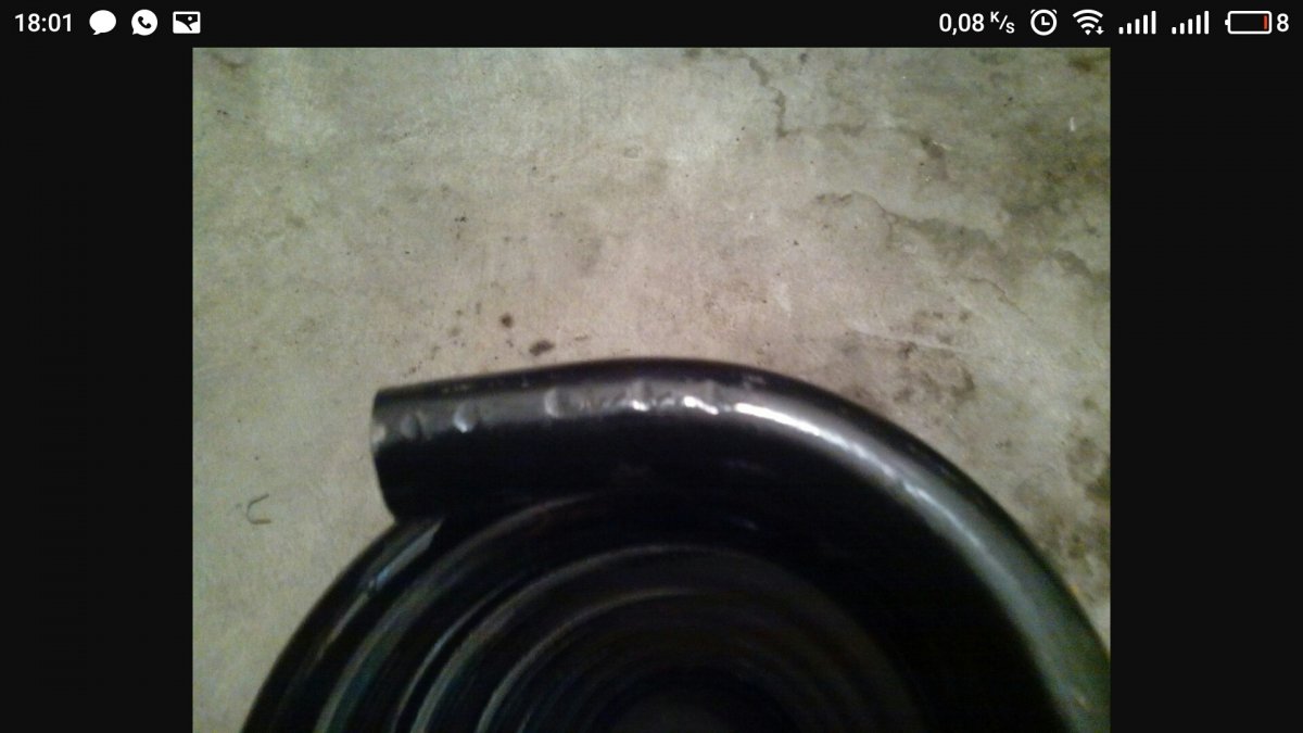

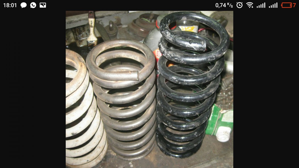

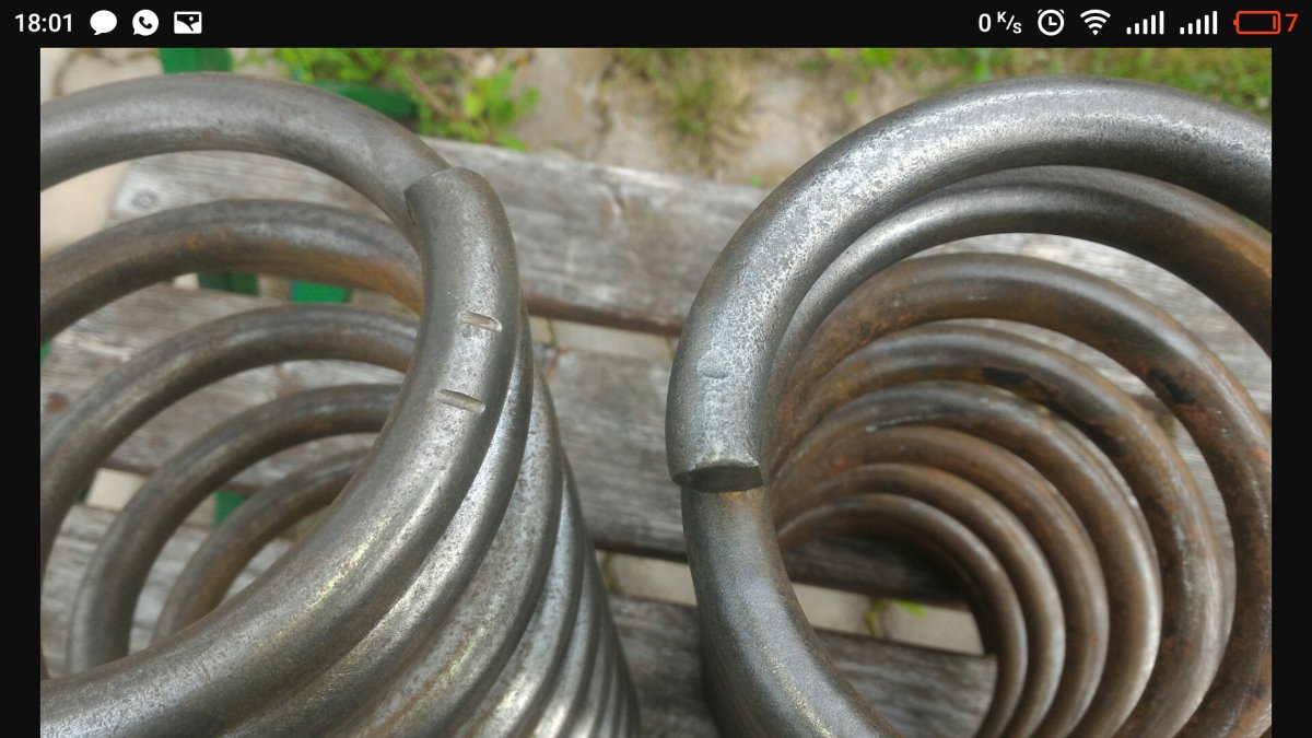

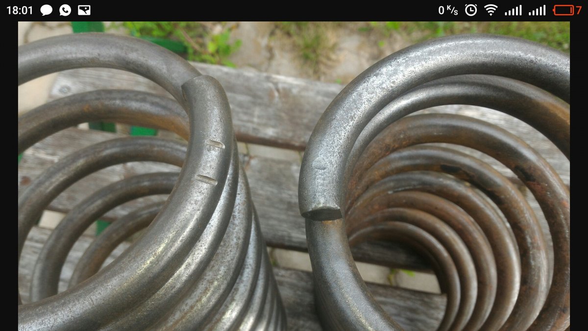

Перебираю мост новый, передний. Пружина слева имеет две риски, справа одну . Это порядок или не очень?
16 358
10 926
Видимо усилили немного, всегда почемуто левая сторона проседает.
Реакции: Mexanik1980
3 290
2 059
водитель своей стороной меньше ловит ям-видит перед собой,
левой больше "оптический обман" и + обочина пилюлей добавляет,отсюда проседание.
EvgenB
17.09.2015
1 235
910
Может тогда на водительскую сторону 3 риски поставить ( новая есть) , а на пассажирскую 2 риски с этого же моста, что новая???
16 358
10 926
3риски это для водителей весом 150-200кг:)
Димастый
16.12.2008
1 016
873
Официальная информация с сайта ГАЗ.
Завод не рекомендует ставить на разные стороны разные по жесткости рессоры и пружины - подвеска пойдет винтом (машина будет перекошена, собьется регулировка фар, будут неправильно работать амортизаторы и т.д.) Как крайний случай, допускается установка пружин соседней категории, причем более жесткая ставится на левую сторону (где сидит водитель).
3 риски - самая жесткая. Далее по убыванию, 4 - самая мягкая, обычно являлась некондицией
Реакции: SMV, Зубр и EvgenB
4 441
6 772
Чет я арифметику не пойму 3 - самая жесткая, а 4 - самая мягкая :(
Средней жесткости 3,5 рисок, и где эти риски смотреть?
16 358
10 926
Реакции: Pika
16 358
10 926
Вот

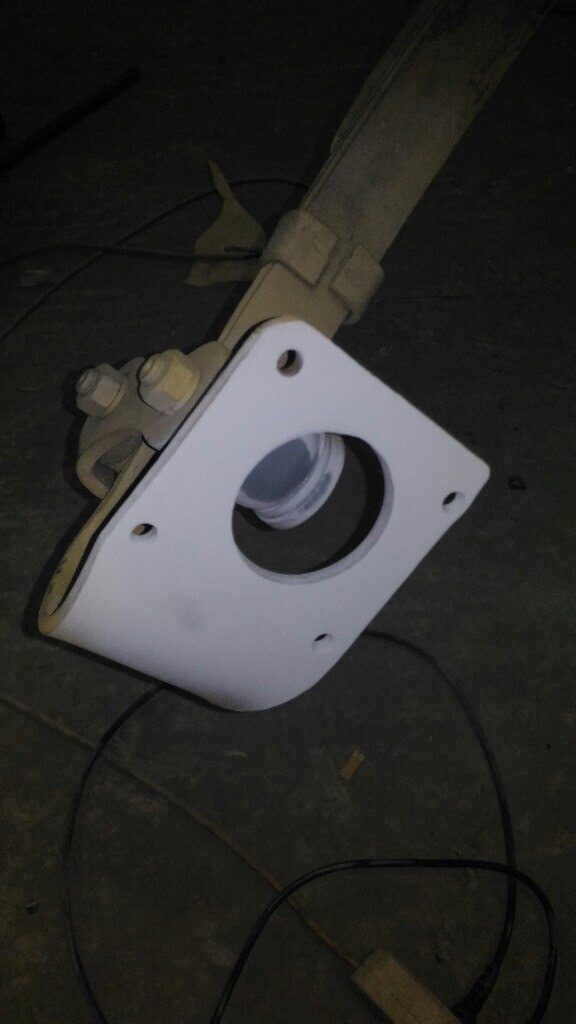

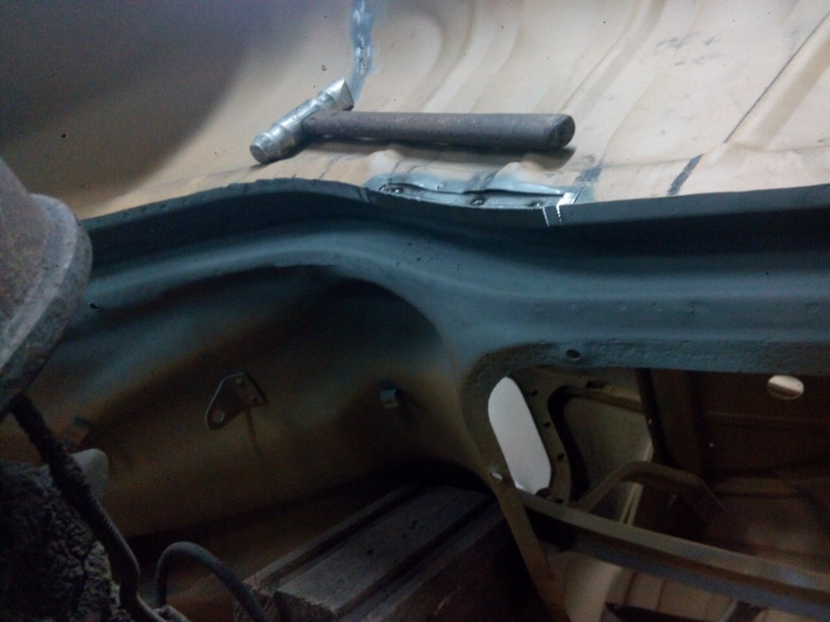

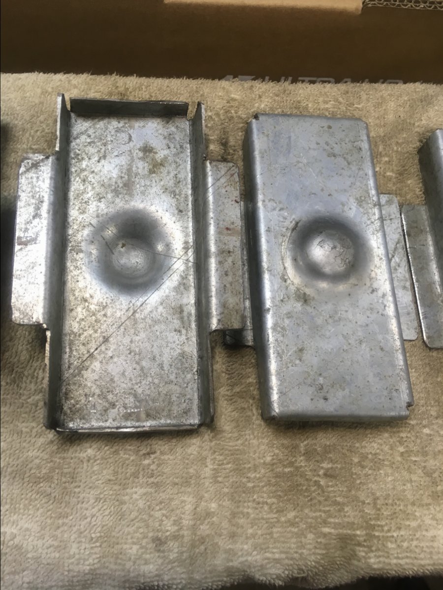

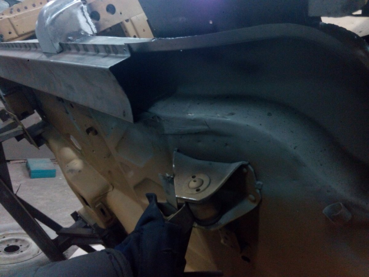

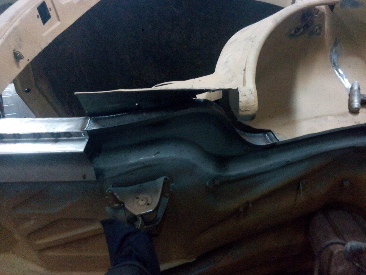

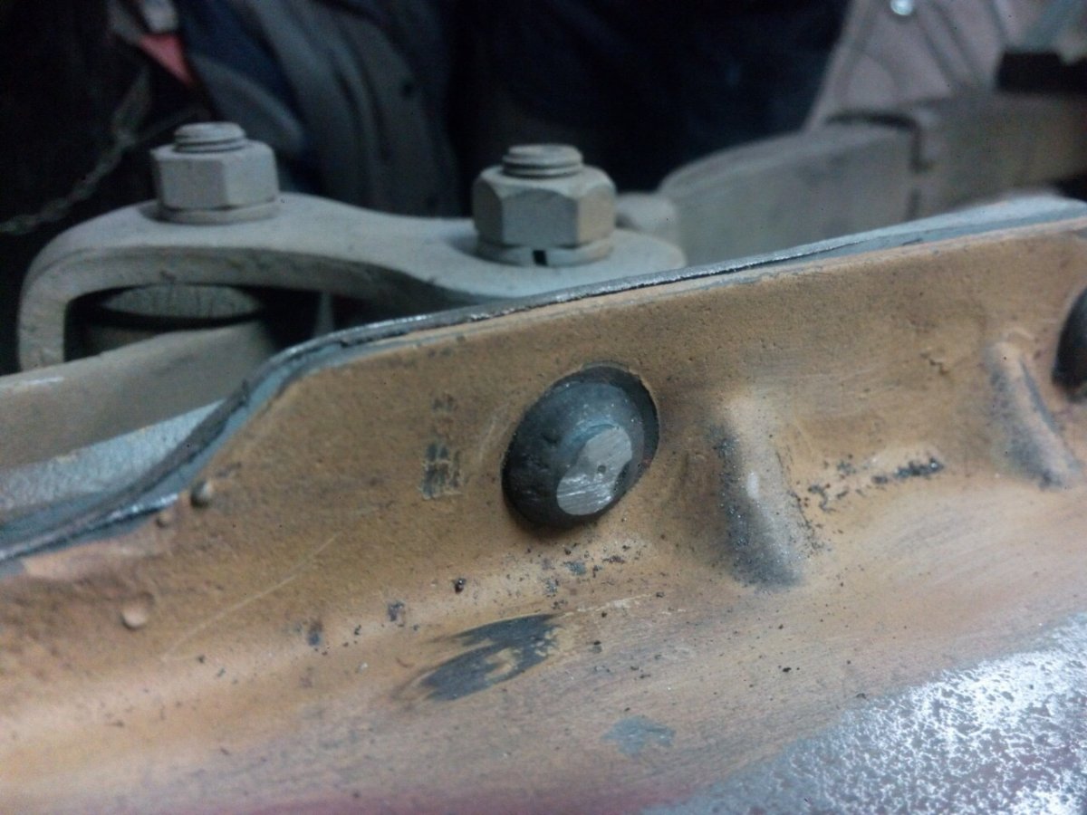

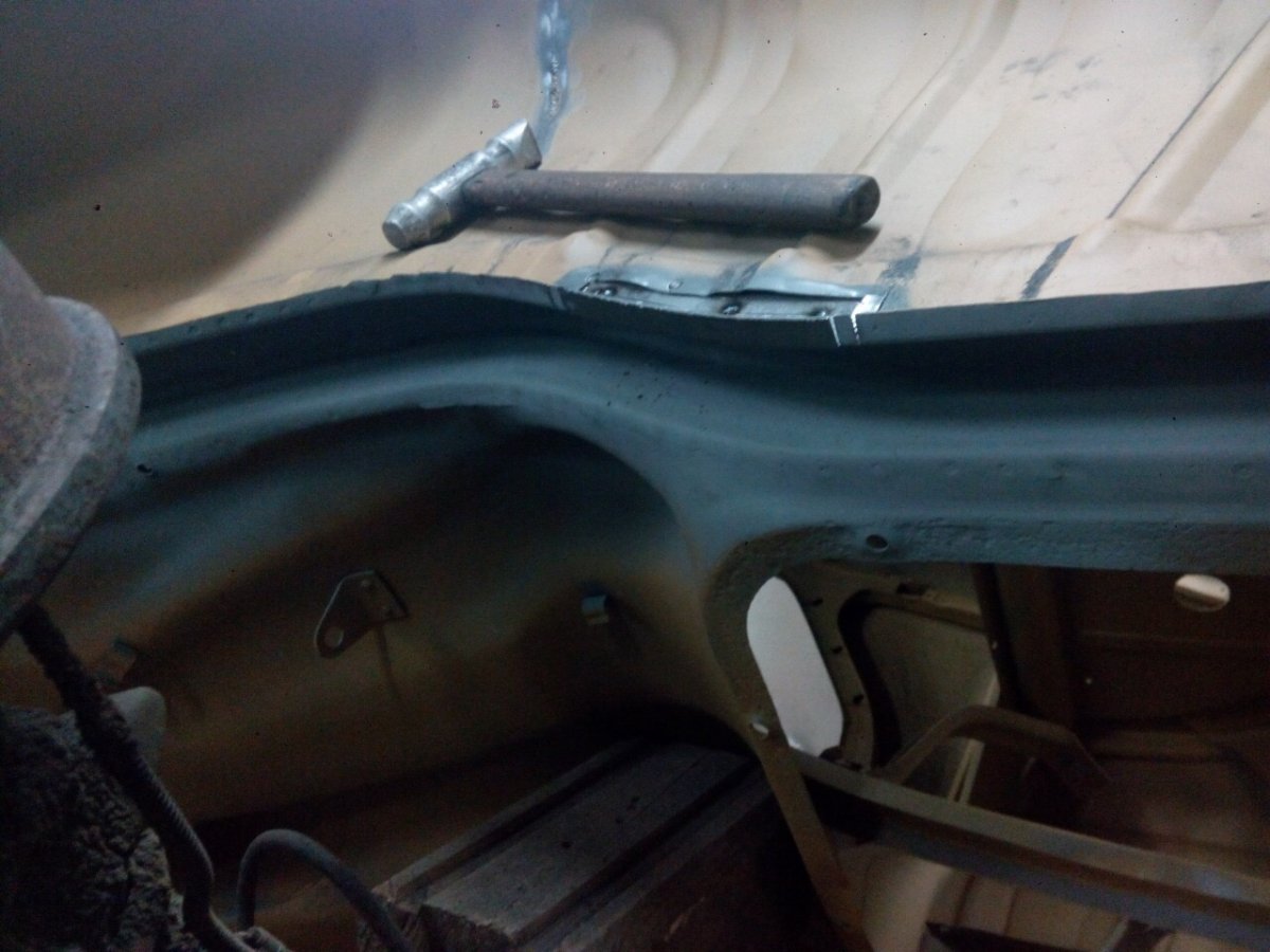

Левая сторона. На заднем мосту нет металлических кожухов резиновых проставок. Может у кого с донора есть живой комплект?
Борян
13.07.2011
1 558
816
Ленинград
Они, как правило, не доживают. в ретродетали есть. Мы так ставили.Сергею их согнуть - полраза плюнуть( если ты это имеешь ввиду https://www.retrodetal.ru/detail/5852-20/
EvgenB
17.09.2015
1 235
910

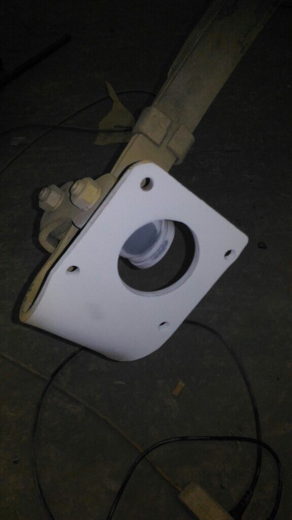

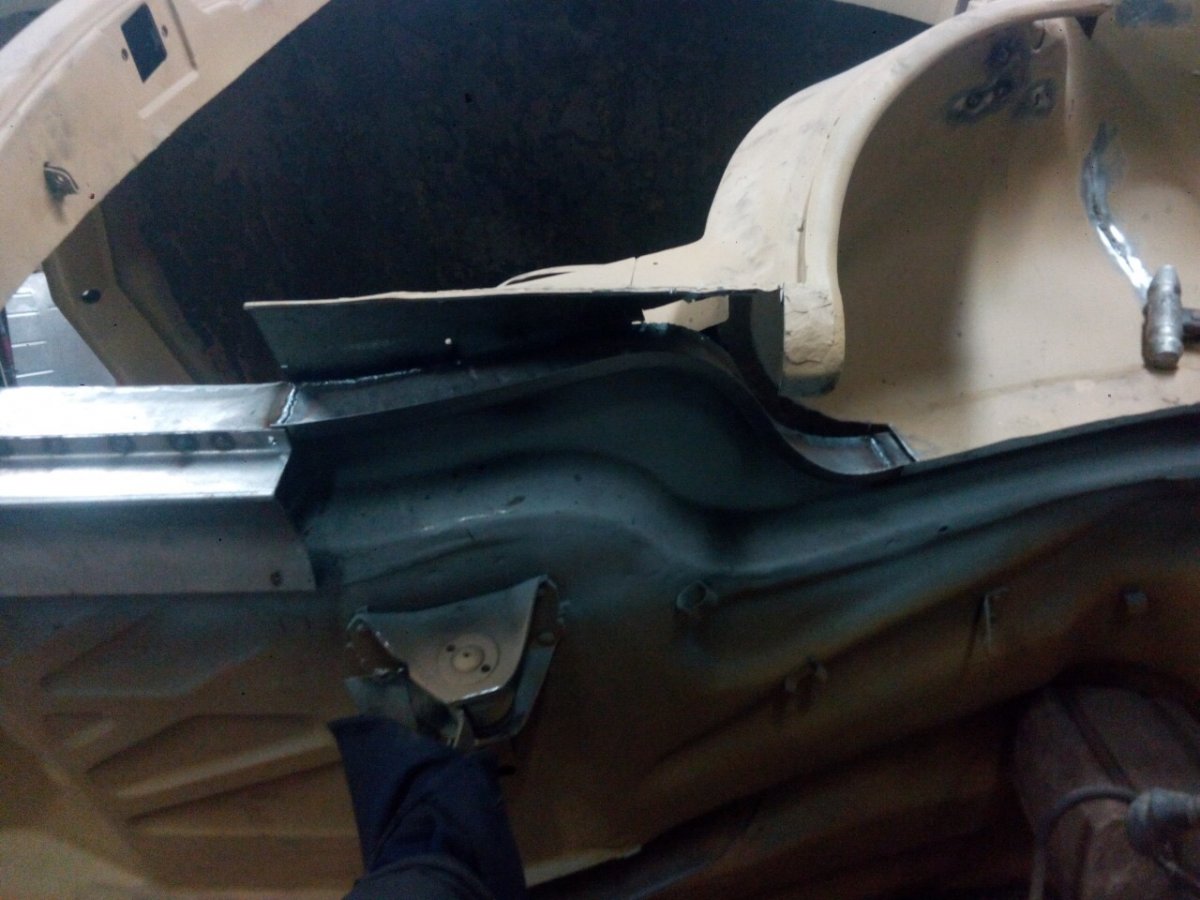

Это ) Володя образец передаст, как буду у Вас в гостях. Но может у кого комплект живых вдруг есть)

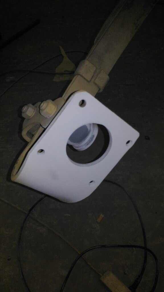

4 822
9 248
Я сам вот такие сделал ! Из 4 родных -1 живая была . По ней и сделал !
Реакции: EvgenB и Борян
3 652
6 840
4 822
9 248
1,5 мм . Точно толще чем оригинал .

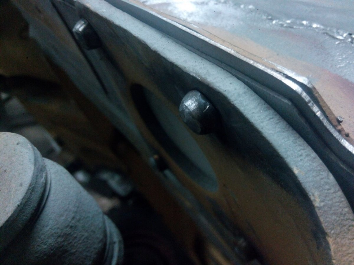

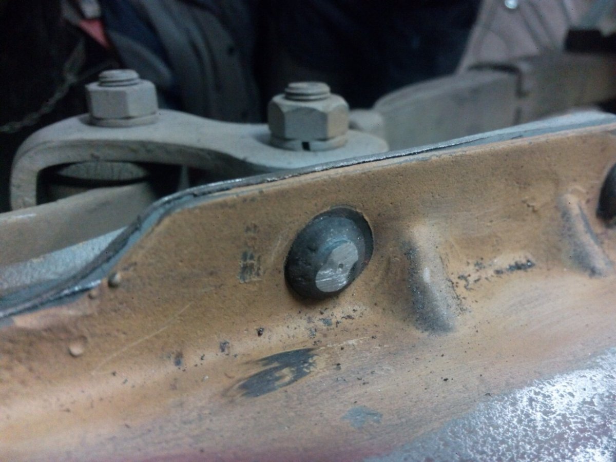

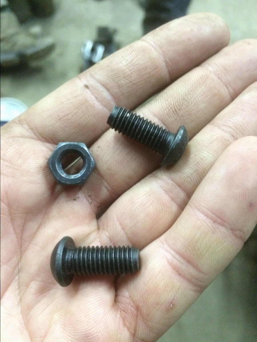

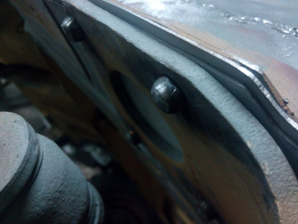

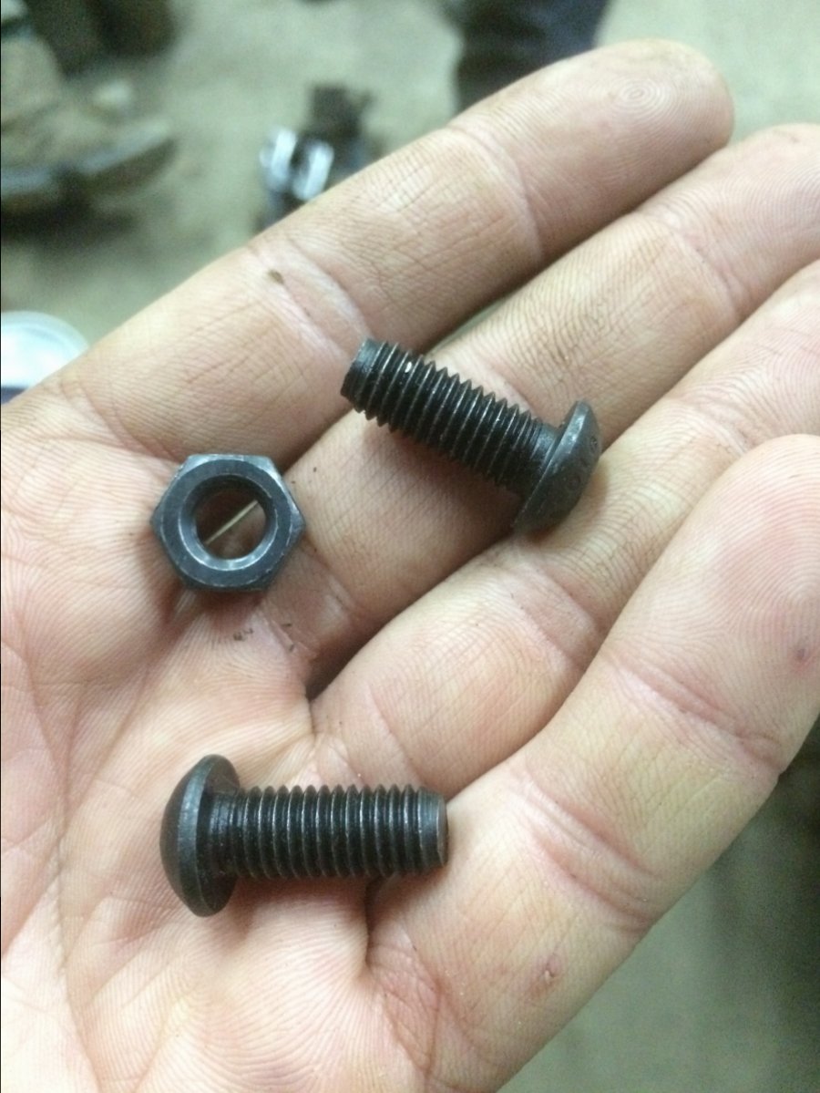

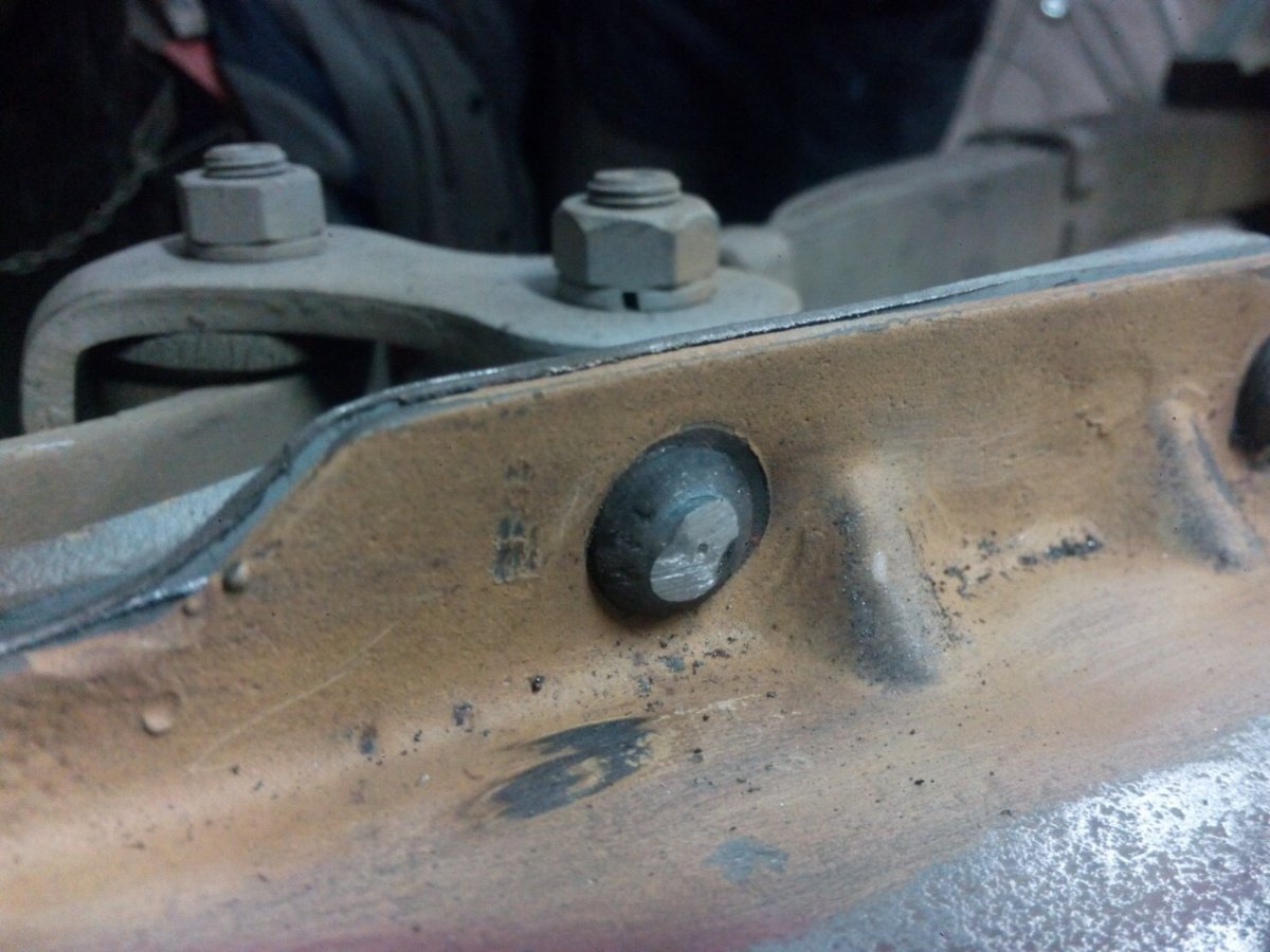

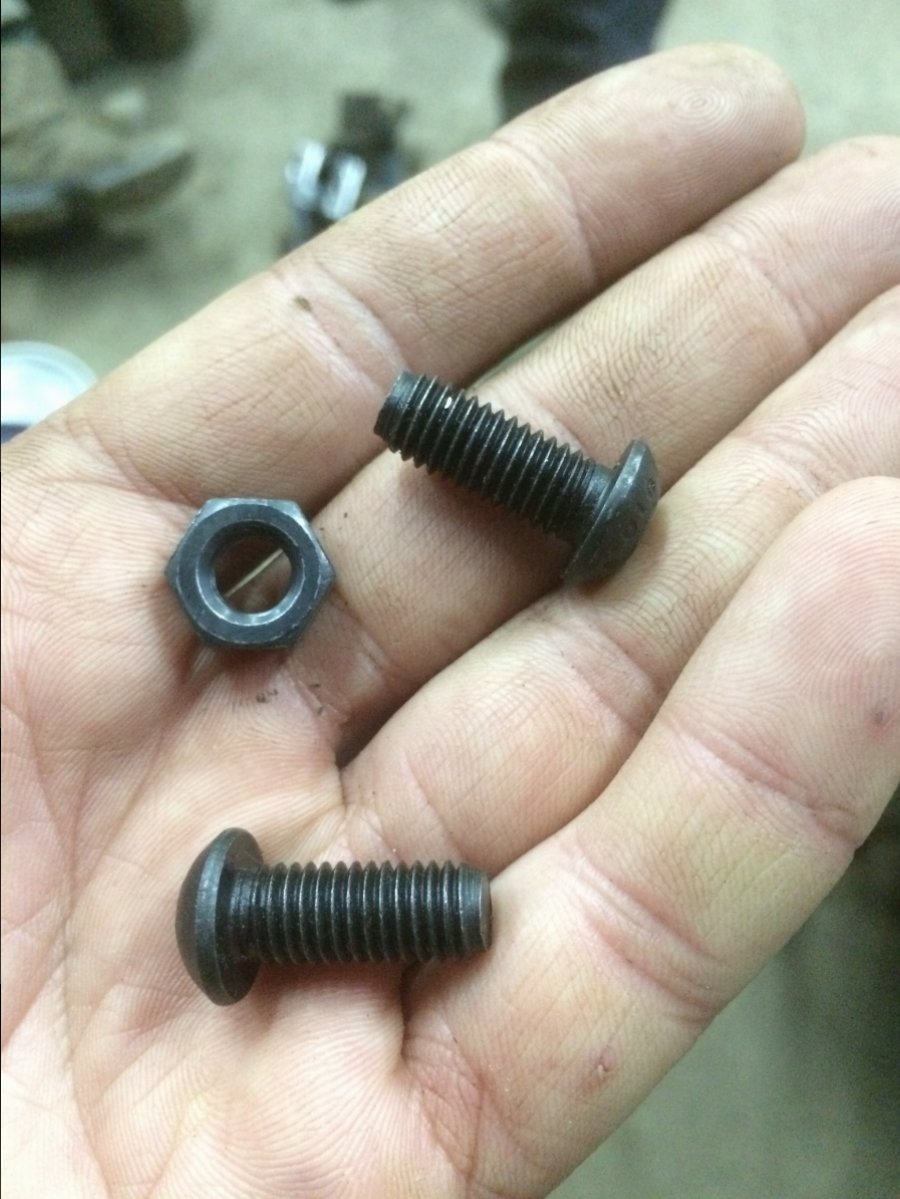

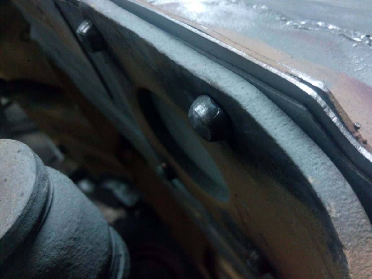

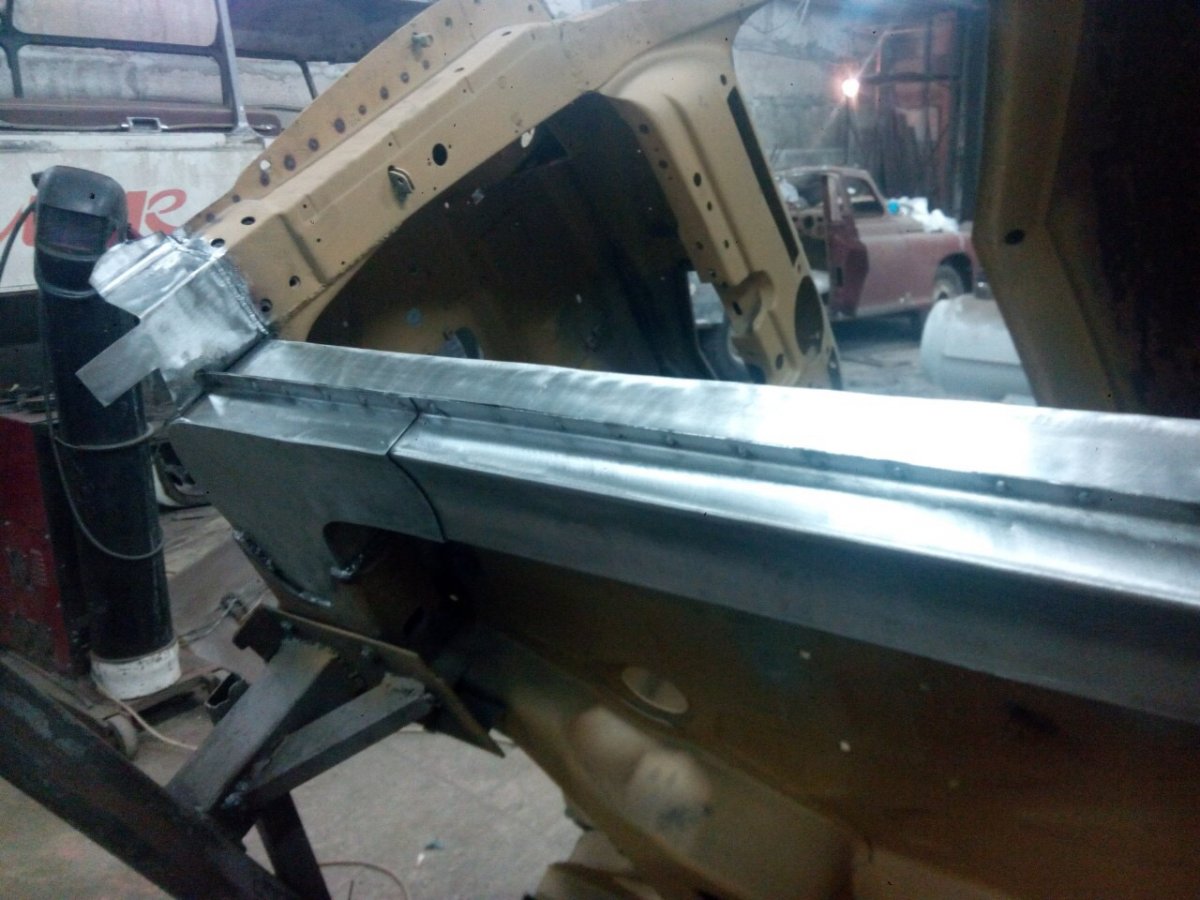

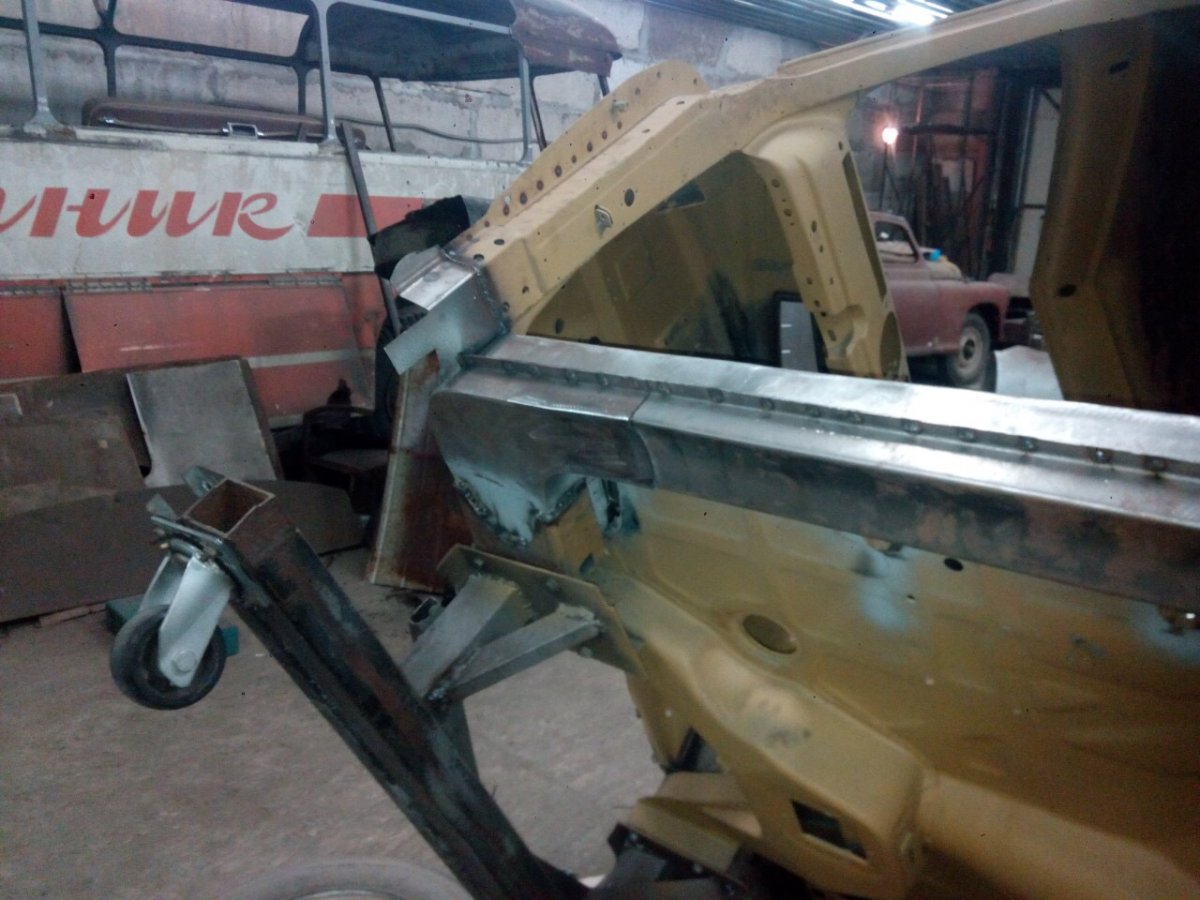

Левая сторона закрыта. Были вопросы альтернативы заклёпок-представлено на фото. Калёный болт из Германии)
4 822
9 248
Офигенно красивая работа !

Мастерам почет и уважение!
