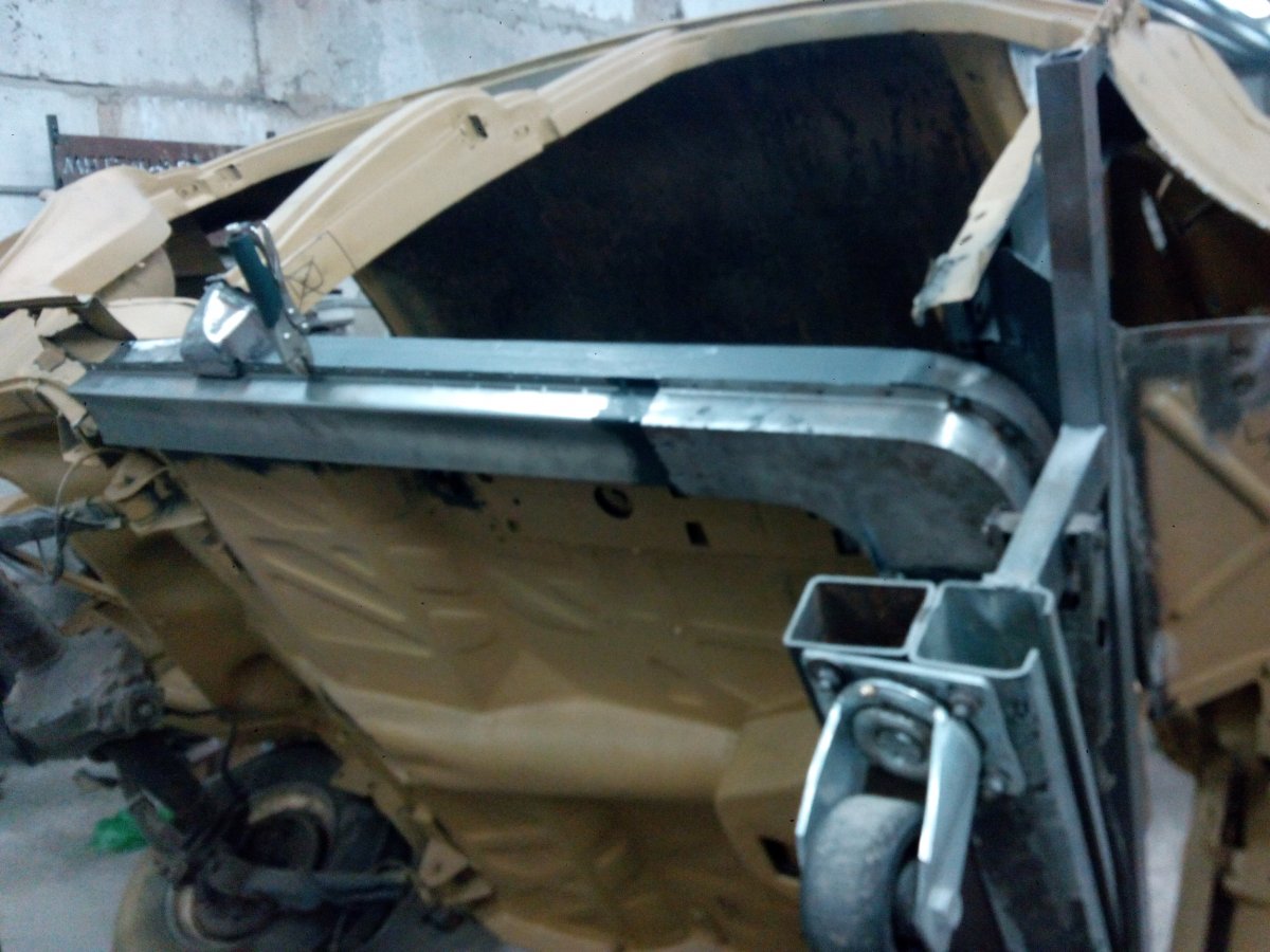

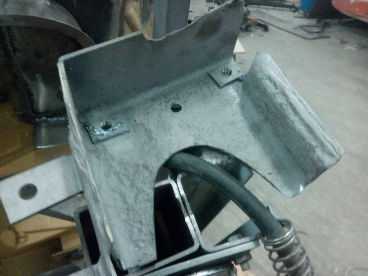

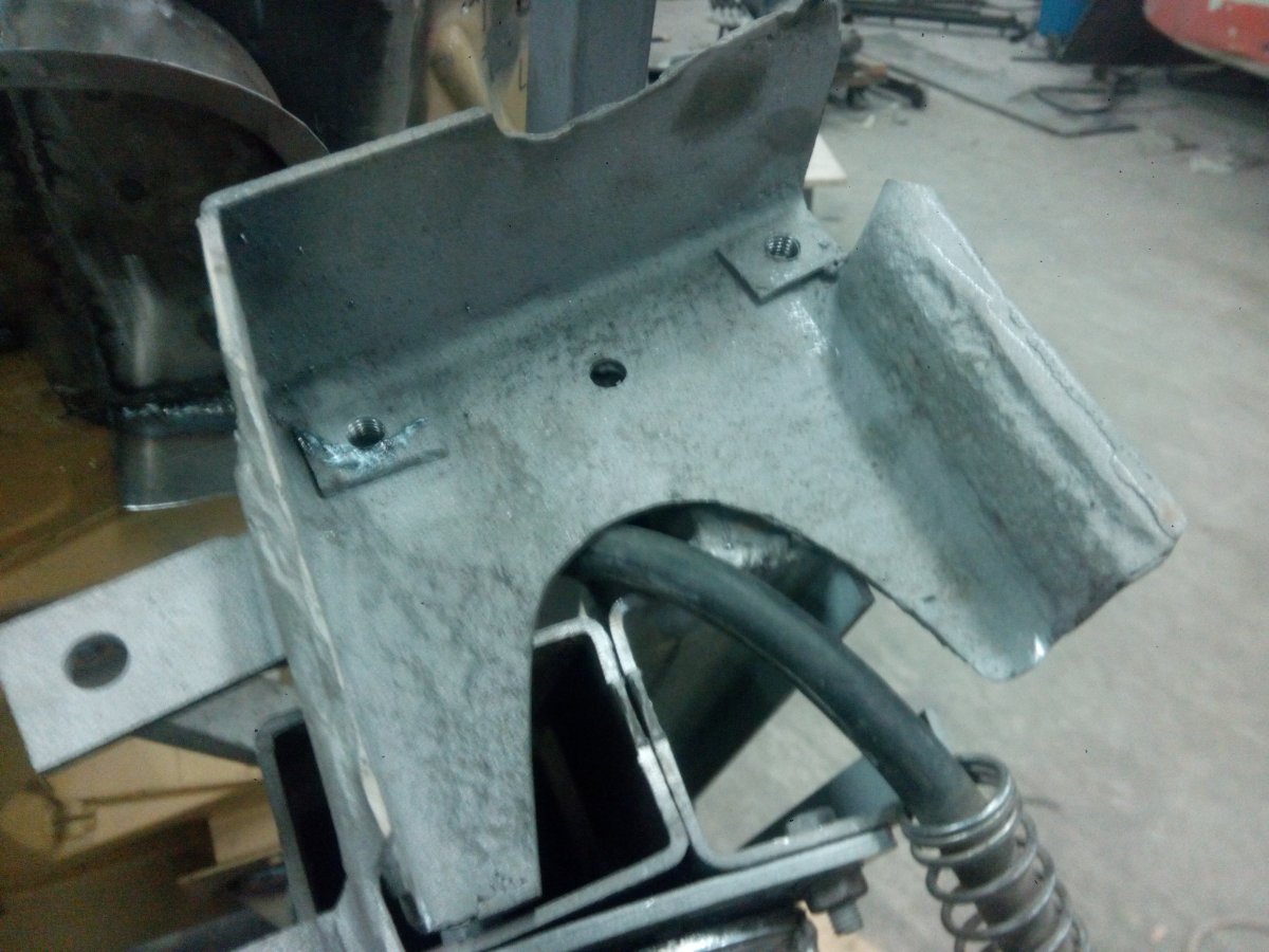

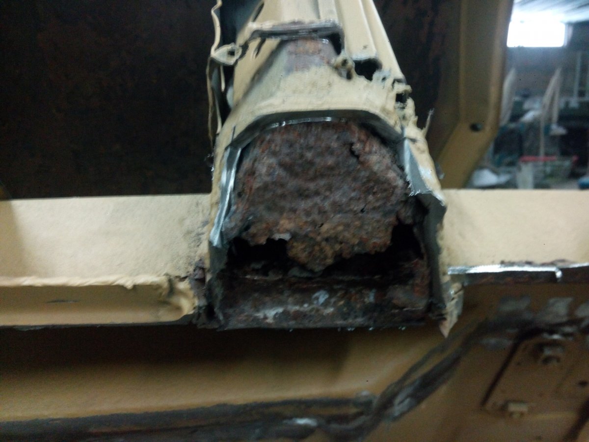

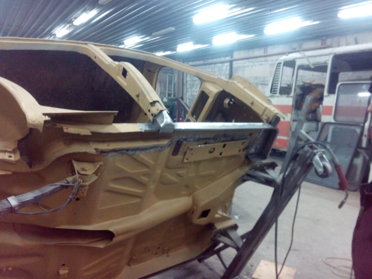

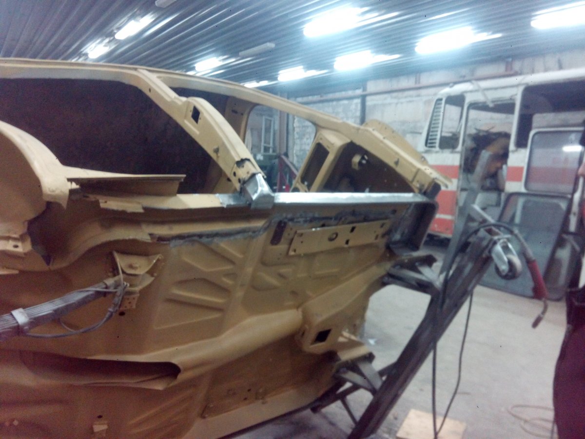

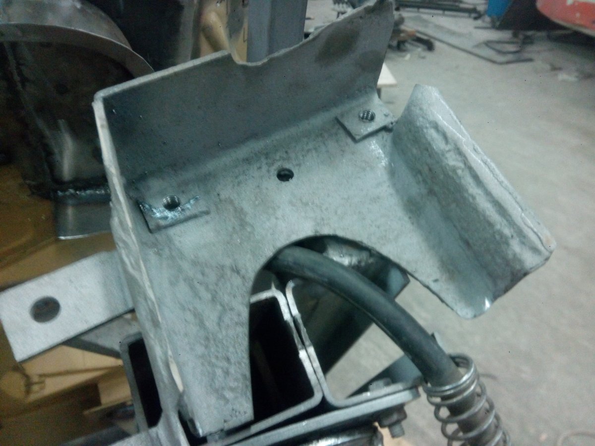

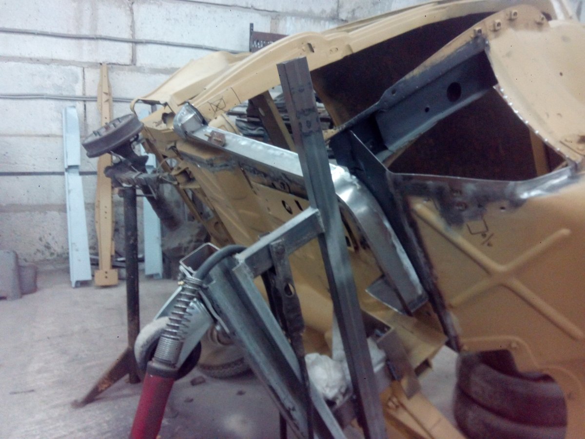

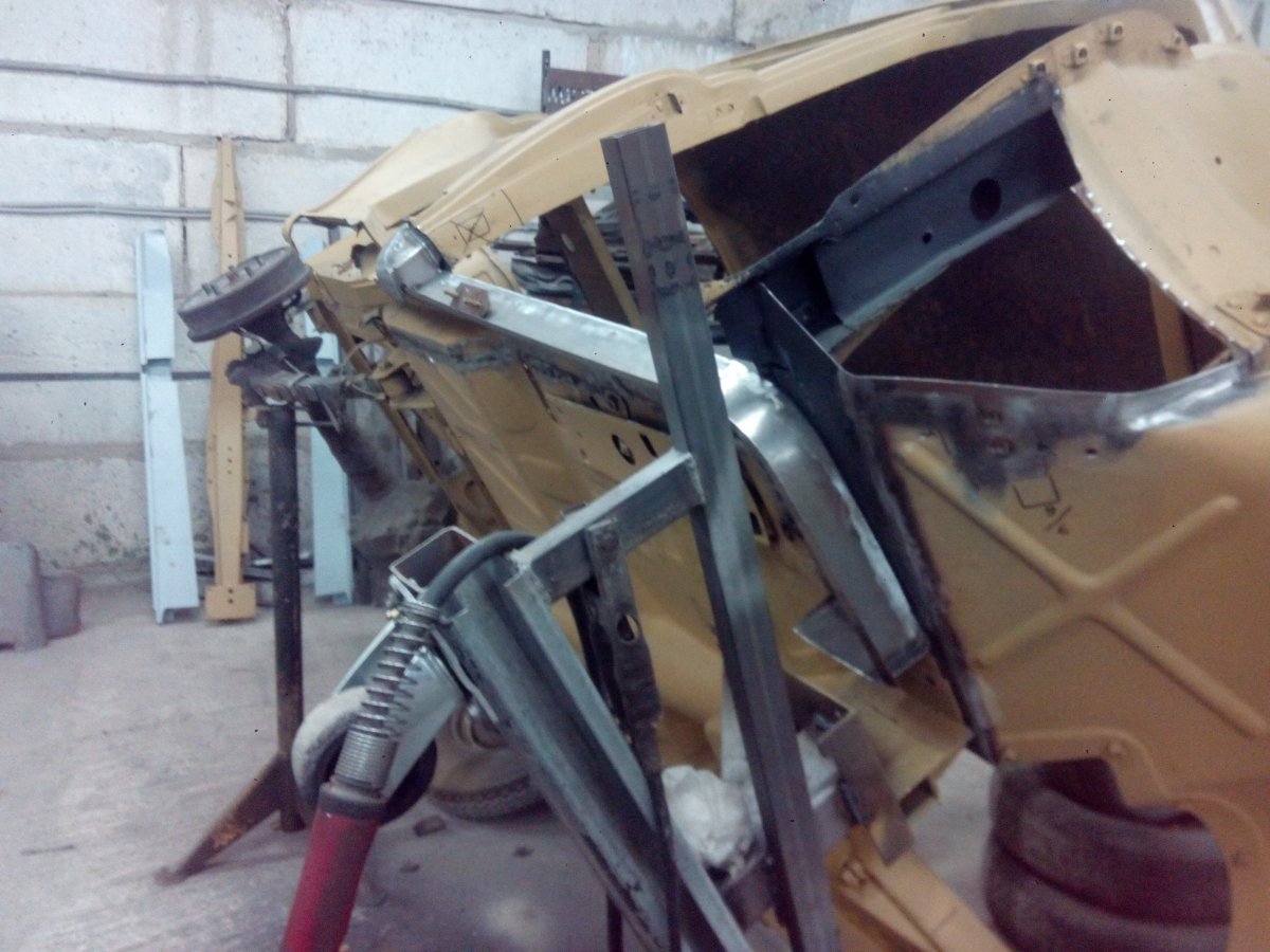

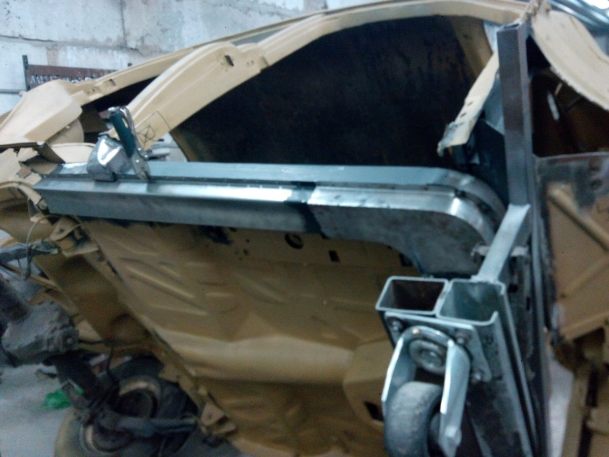

Тем временем, бои продолжаются. Пока песочили суппорт короба, распотрошили стойку. На фото внутренний усилитель. Теперь изготавливается наружняя шуба. Будем резать выше, т.к. сварные швы не должны лежать в одной плоскости, это стойка...
3 292
2 061

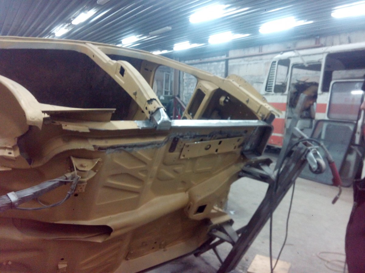

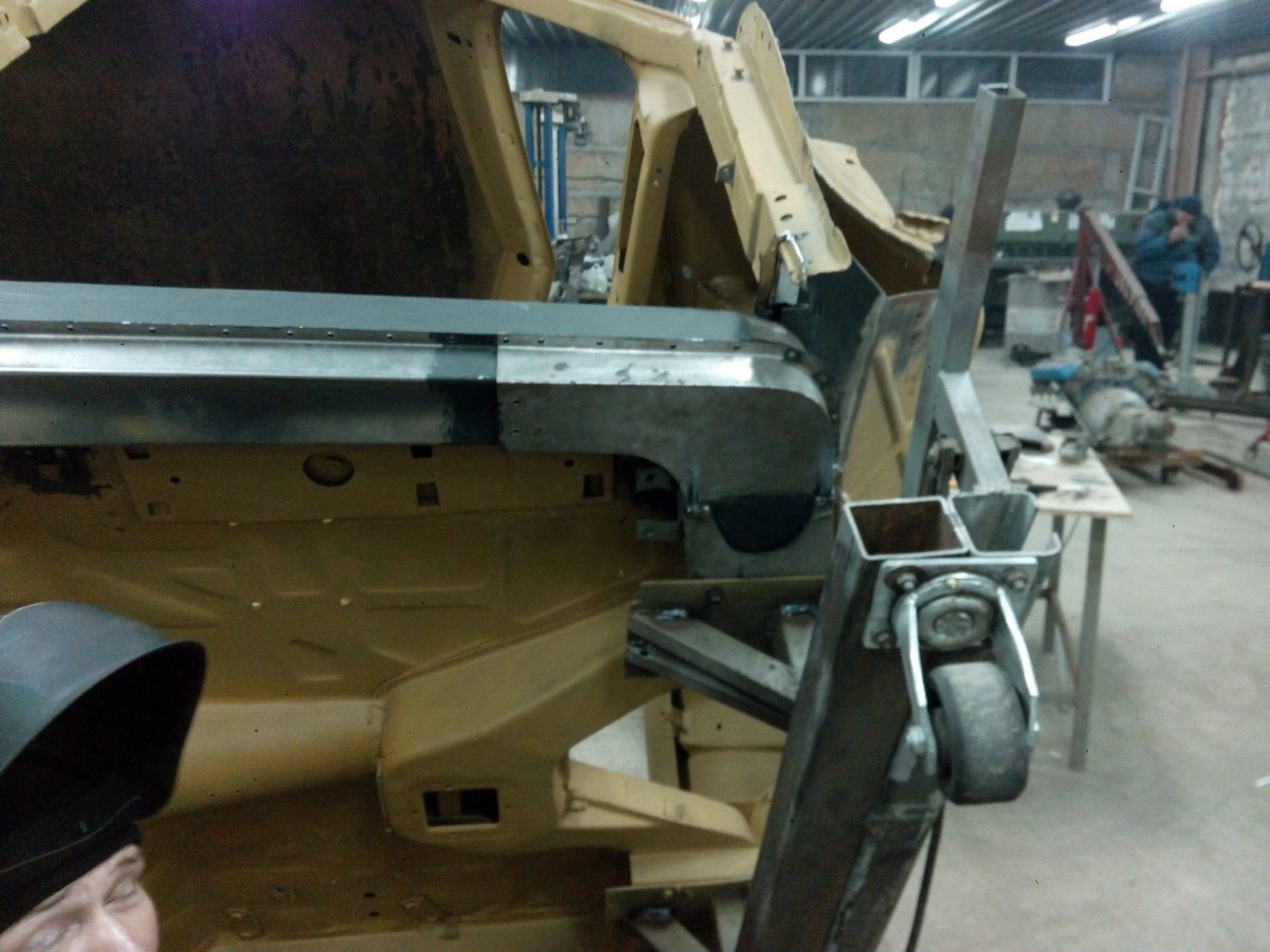

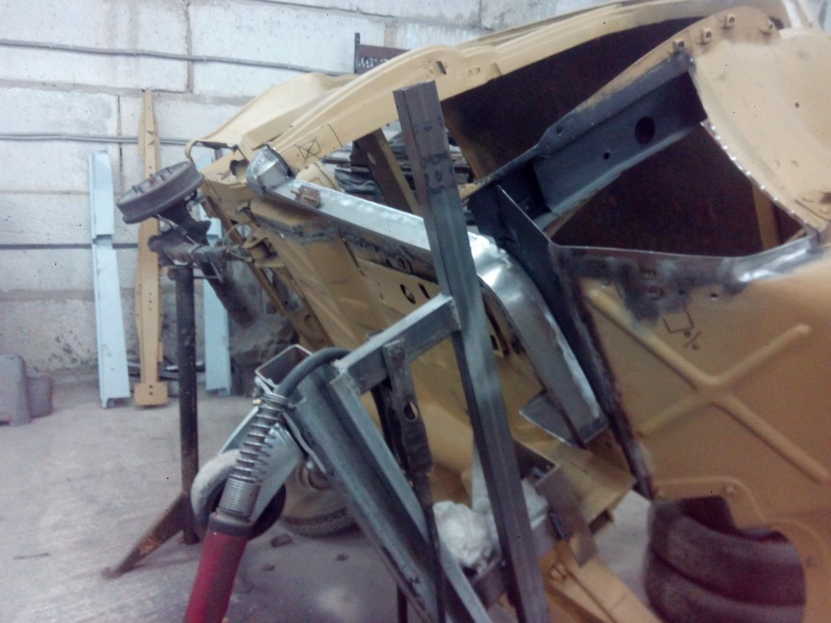

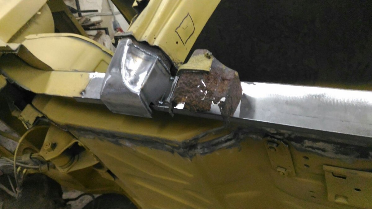

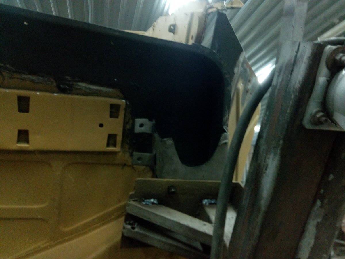

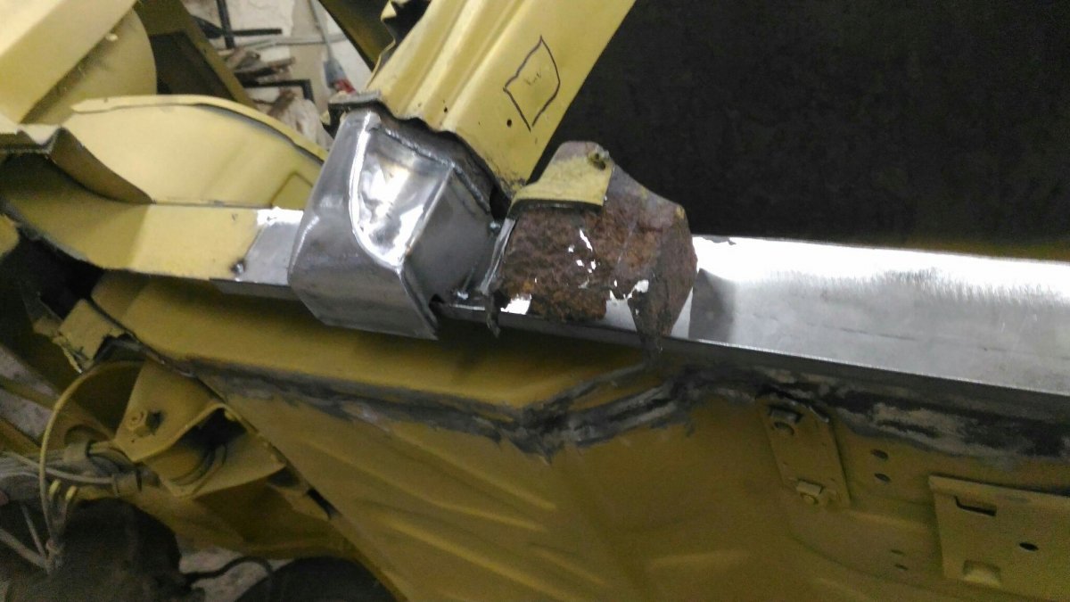

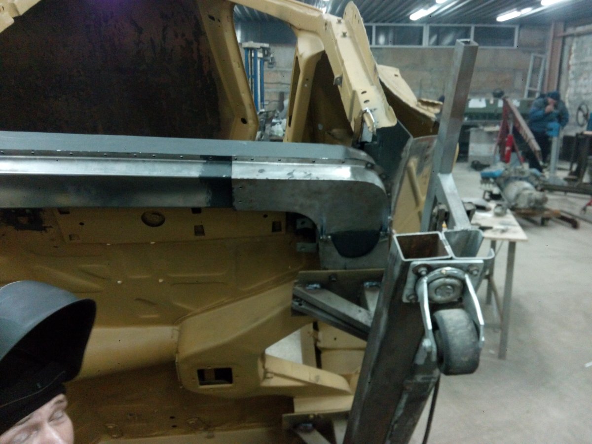

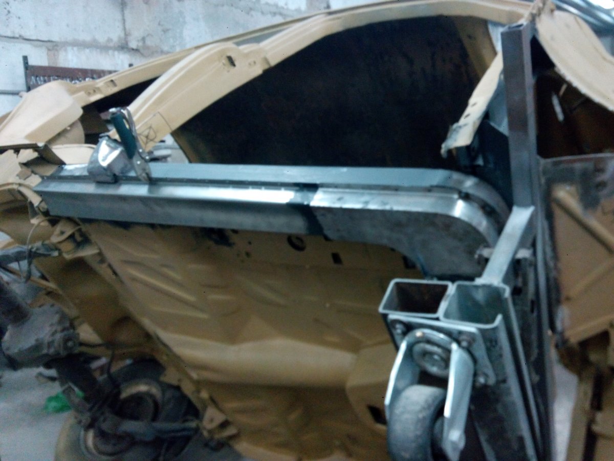

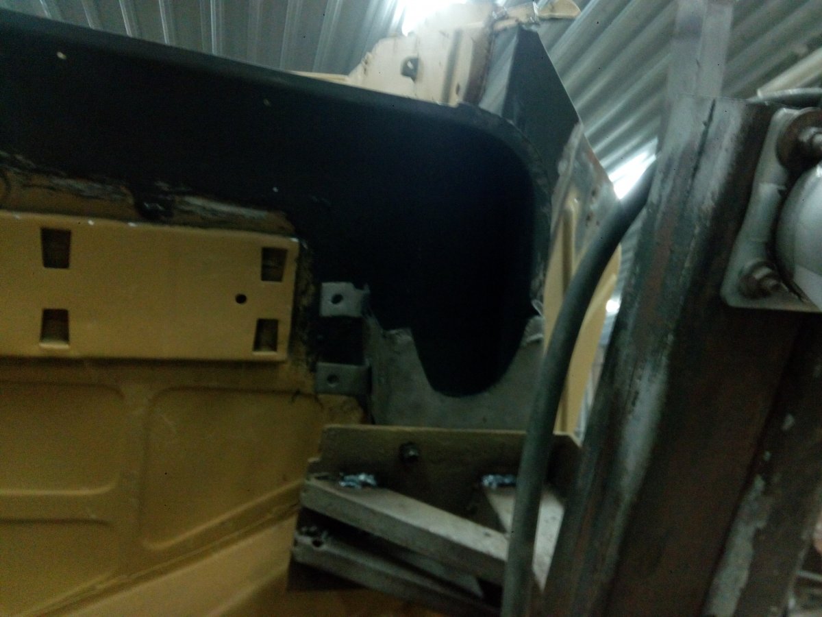

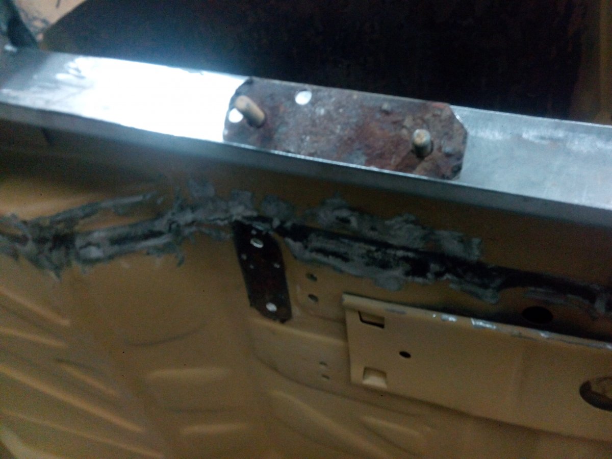

Подгоняем короб, окорочок на месте уже. Чёрное это сварочный грунт. Им обрабатываем все скрытые полости кузова и новодельные элементы.
4 894
1 965

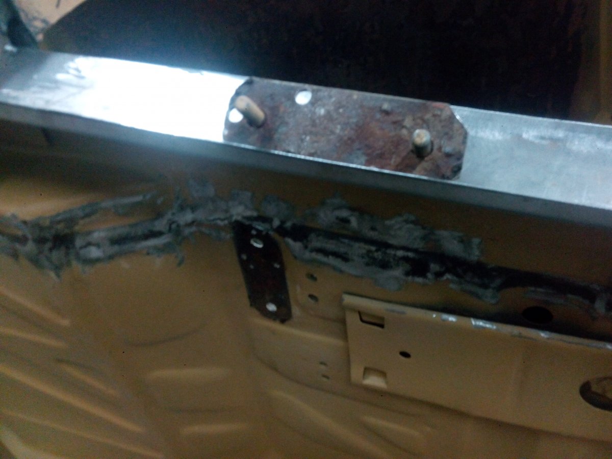

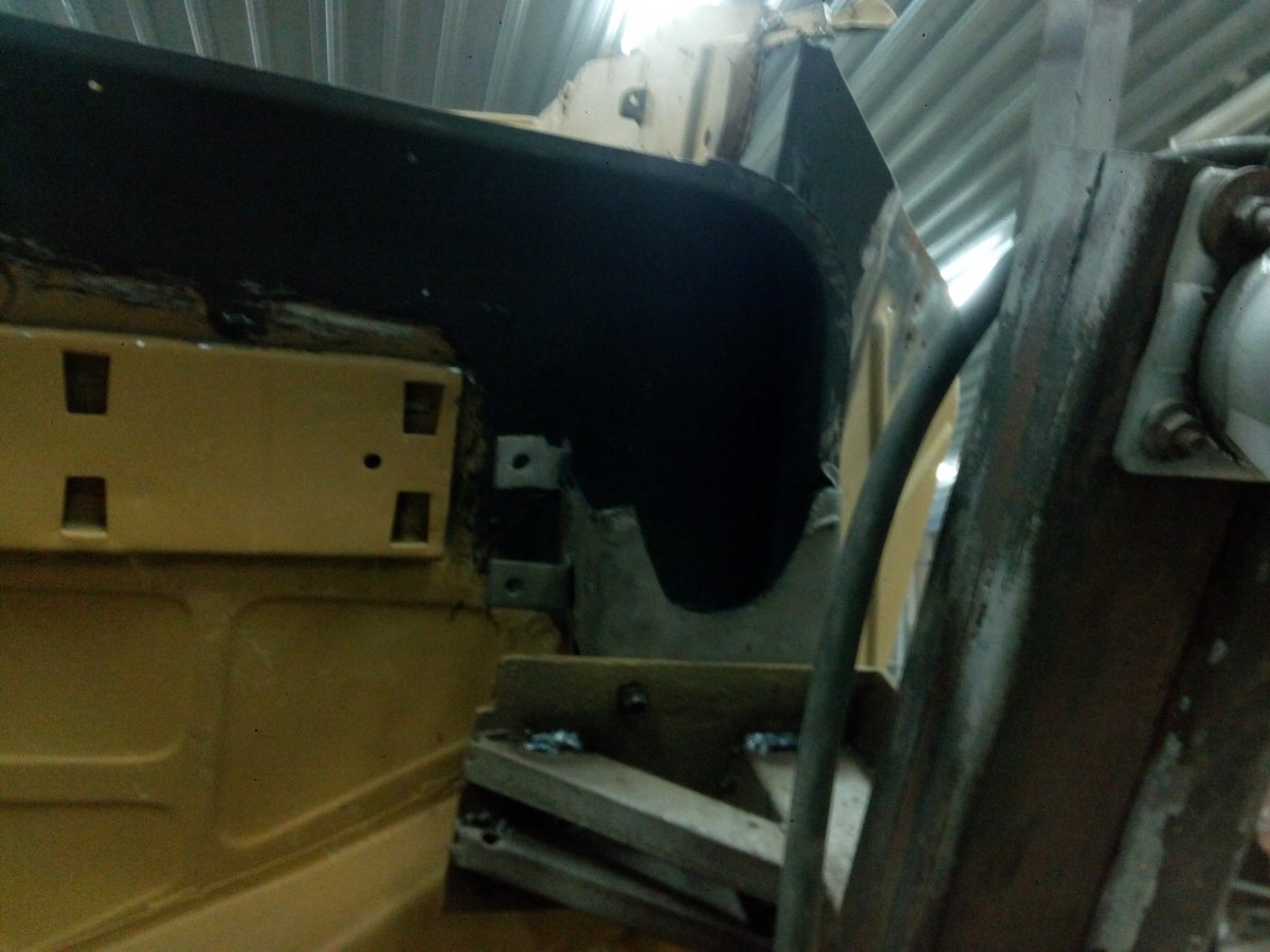

Покажите как приваривали участки пола, которые загнуты к коробу, встык, внахлест? Фото вида сверху можете показать?
По поводу приварки короба к полу, заводские точки раза в два а то и в три чаще, вчера только занимались демонтажем. Очень много точек для высверливания на заводе наделали.
msd
28.10.2014
96
125

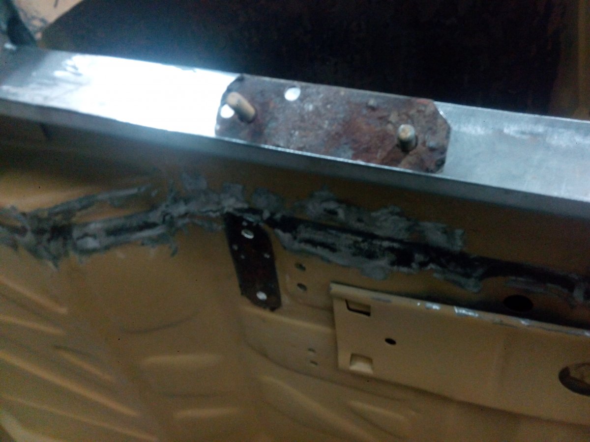

Михаил, эти отверстия нужны для плотной фиксации короба к кузову саморезами. Далее эти отверстия будут заварены полуавтоматом, а между ними проходим контактной сваркой. Если ставить точки с такой частотой (редко) прочность соединения не будет достигнута.
Загиб пола к коробу выполнен из Z- профиля. Одна часть профиля выходит к коробу, её видно. Второй загиб профиля подвернут под пол и приварен на контактную сварку. Вдоль угла проварен швом и зачищен. Сфоткаю. Вид из салона нужен?
4 894
1 965
Все понятно объяснил. Фото не нужно. Спасибо!
