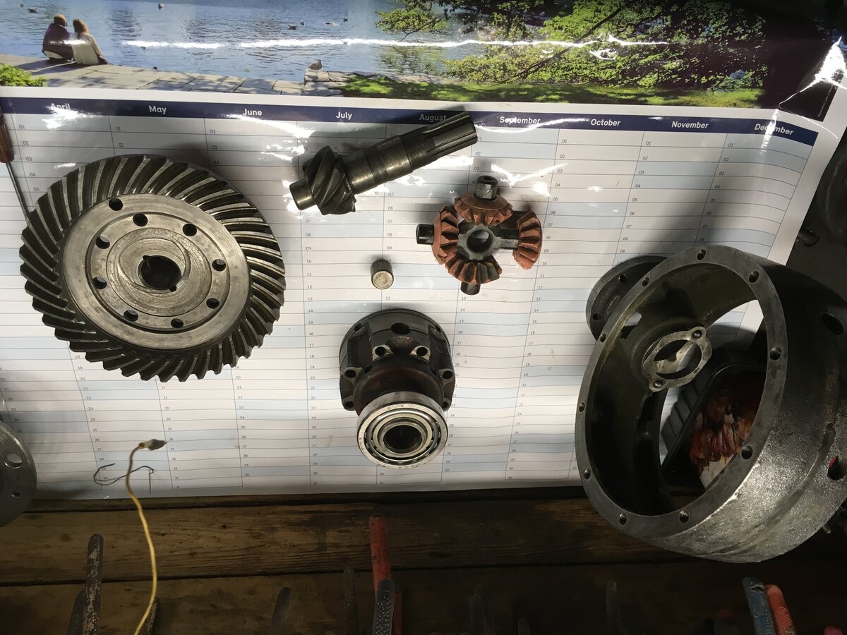

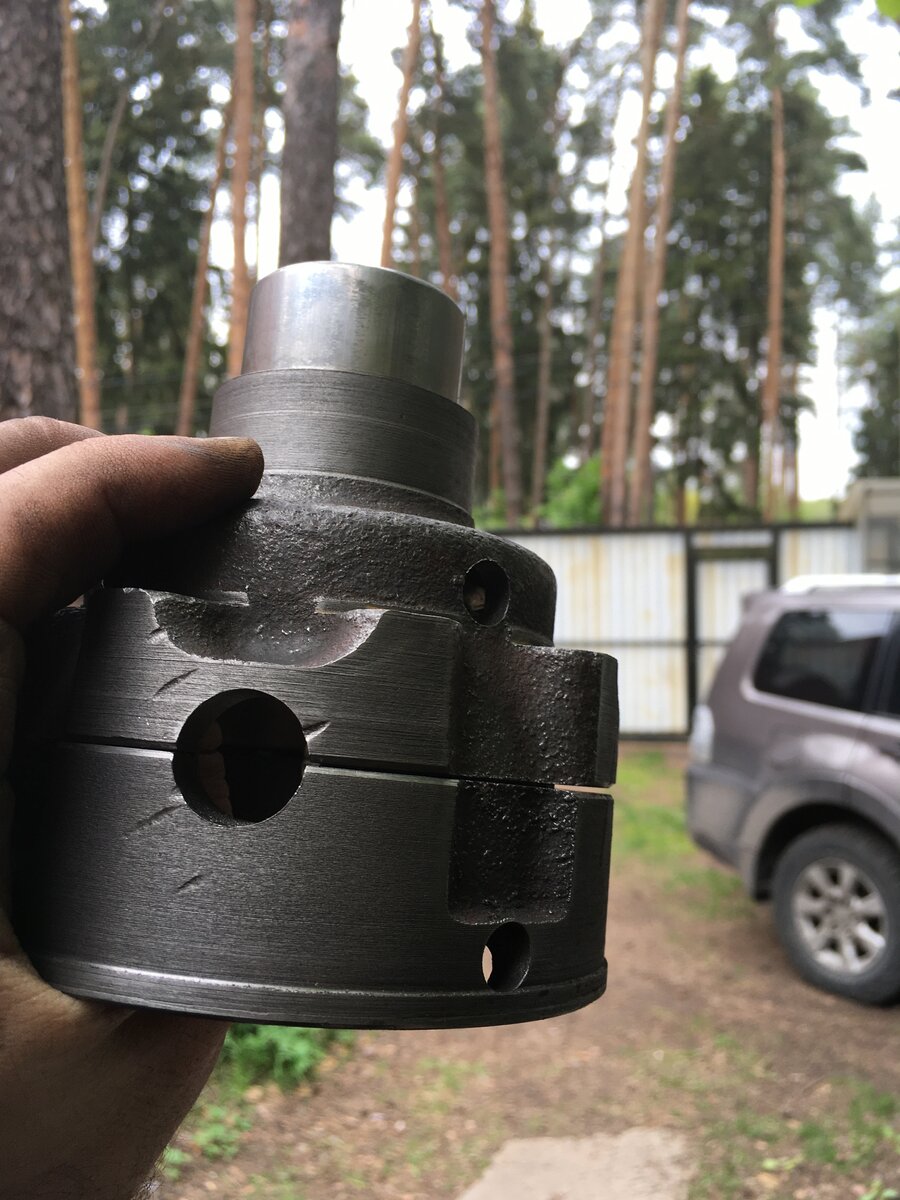

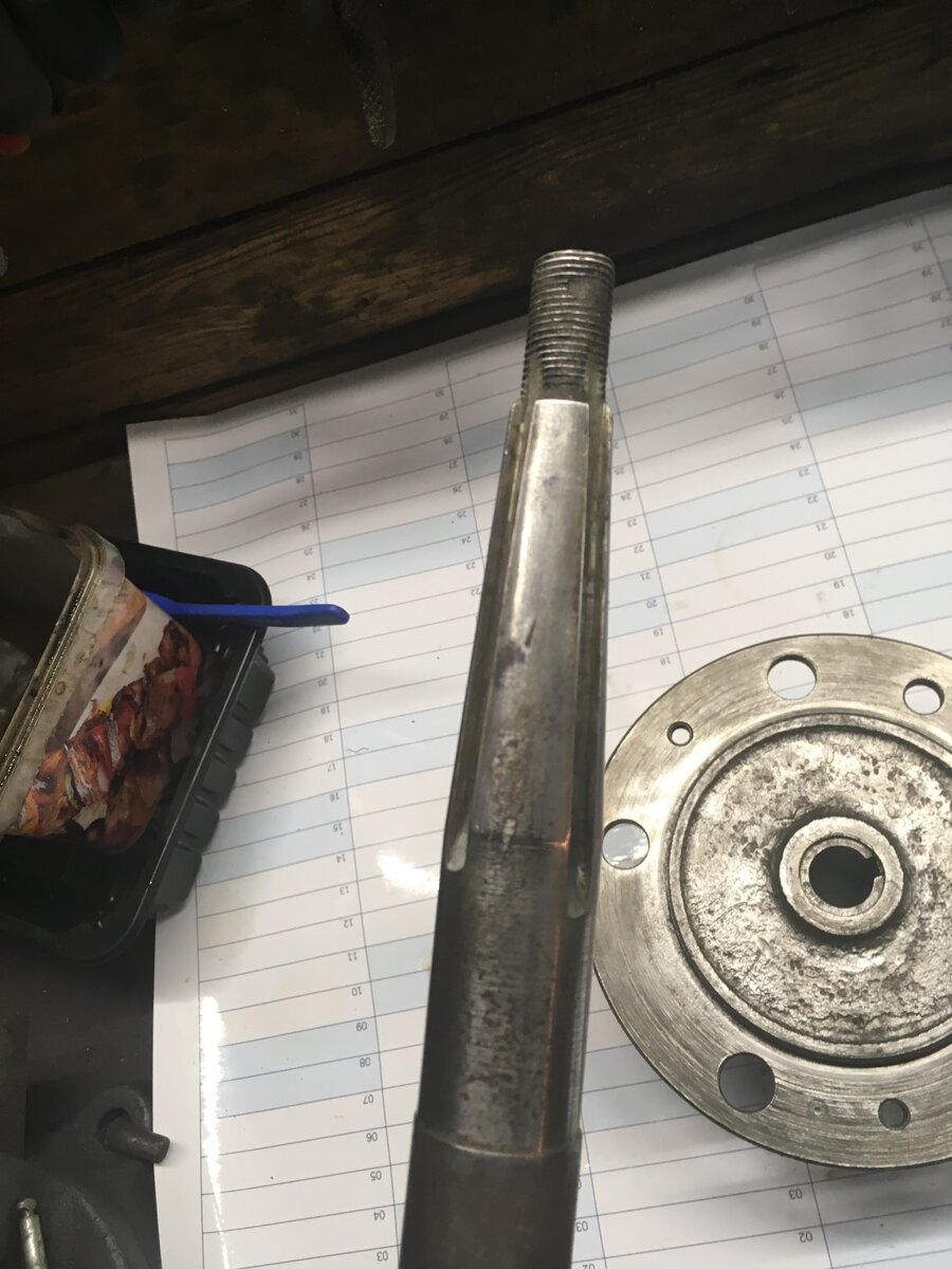

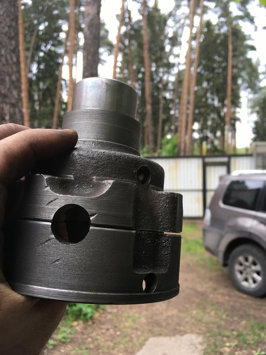

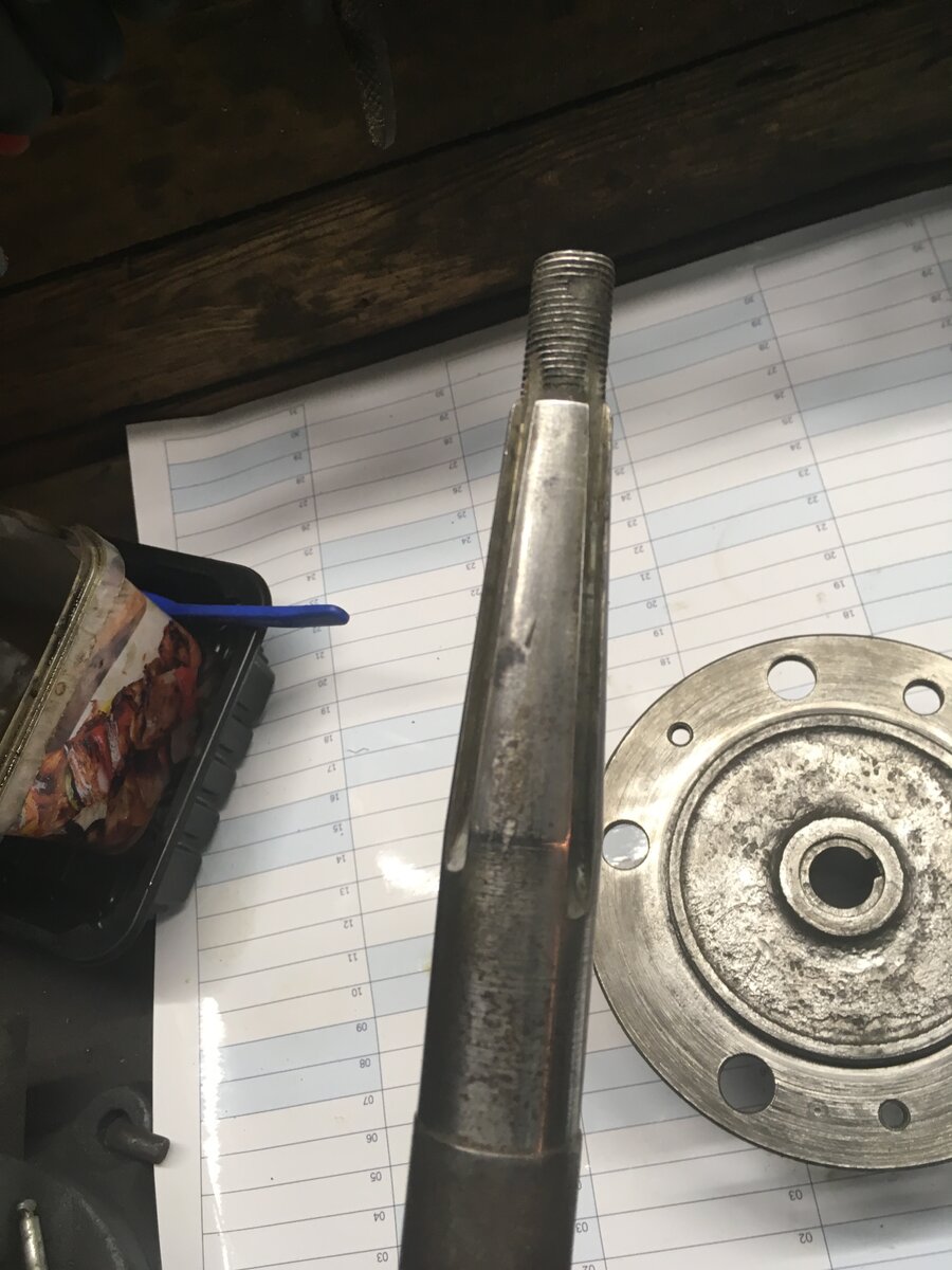

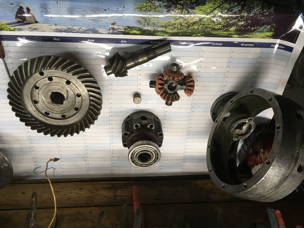

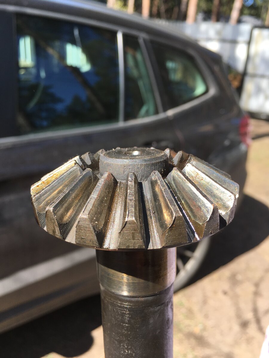

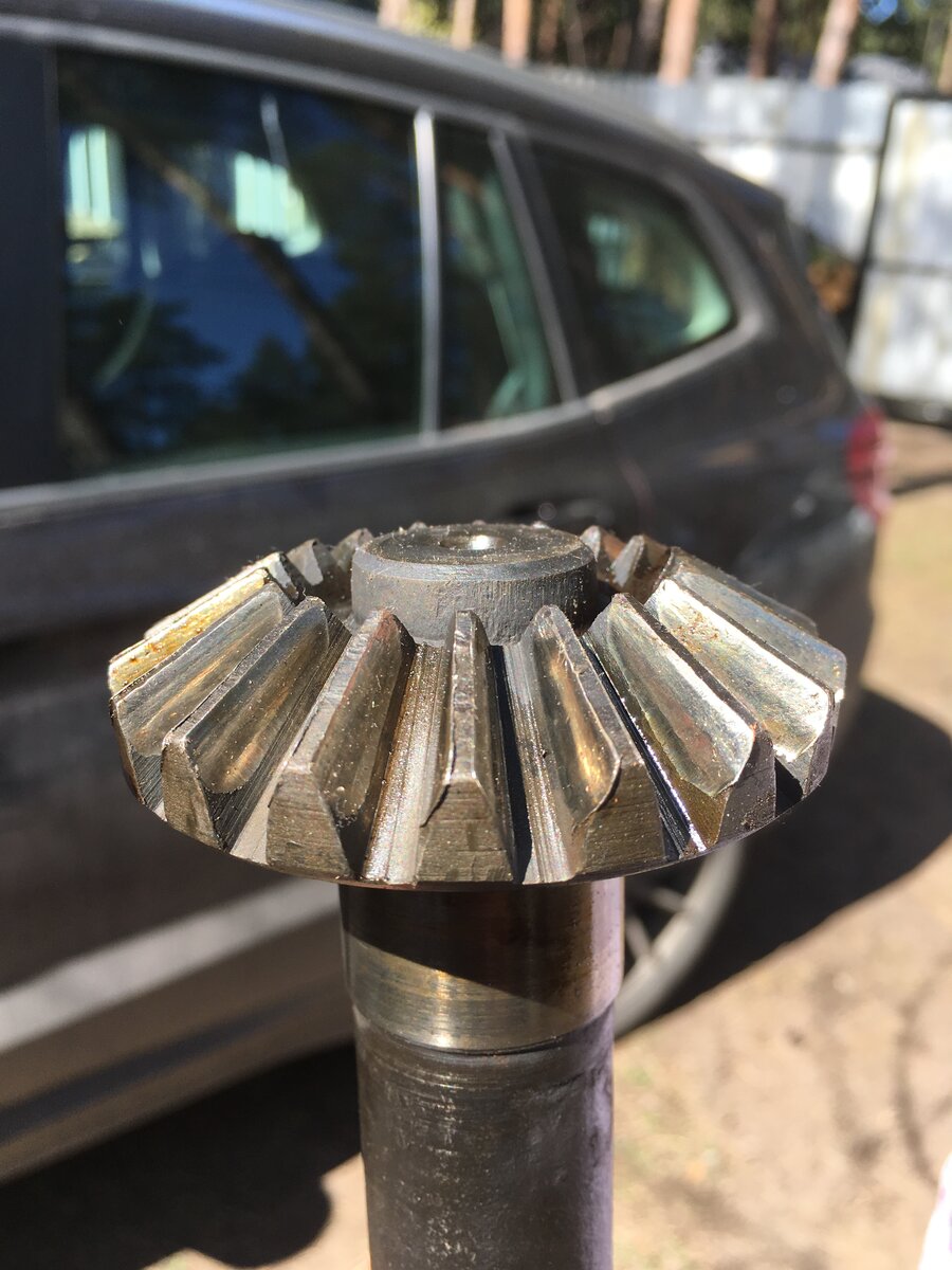

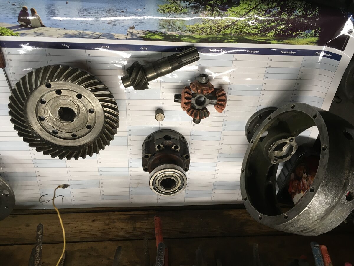

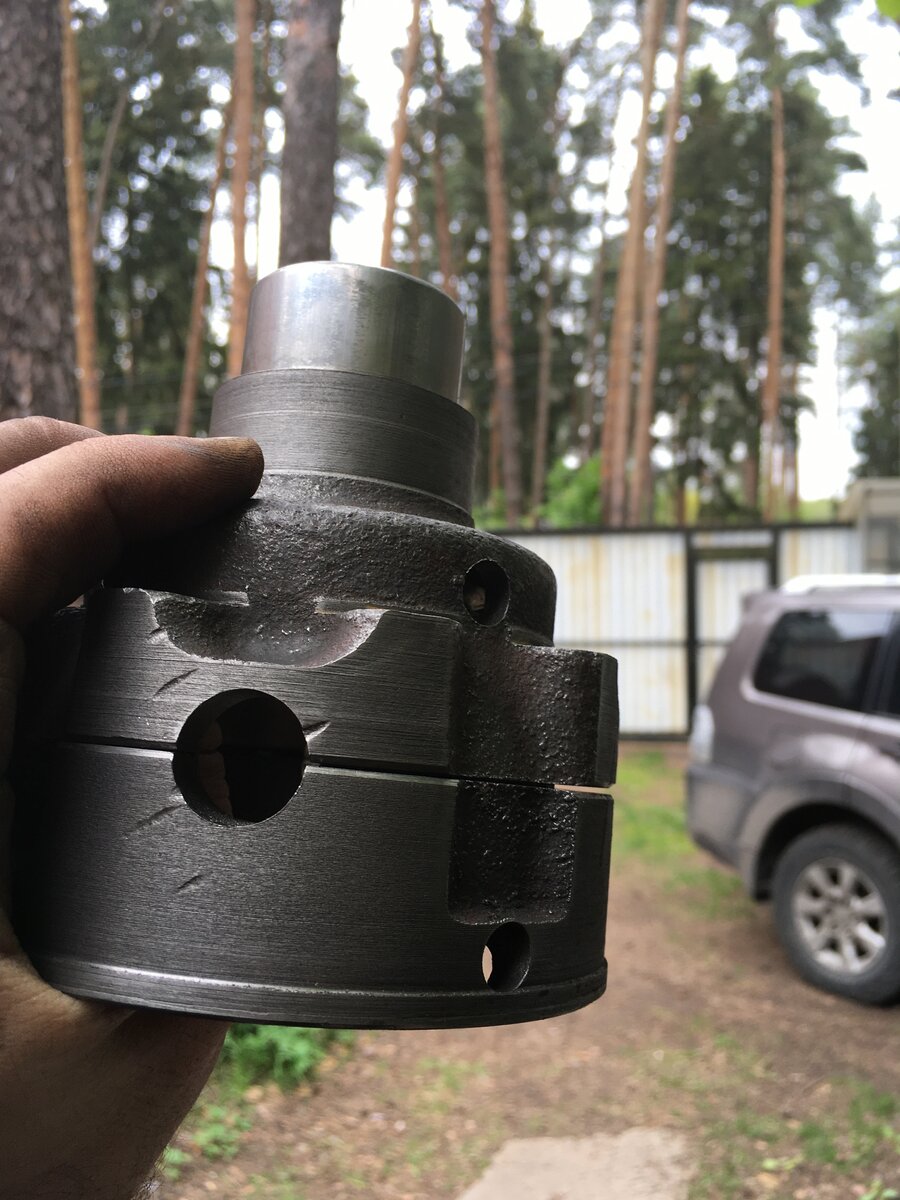

Мост задний, родной. Дефектовка:
-картер кривой . Новый подшипник ведущей- закусывает. Иной б/у все ок;
- ступица одна ок, вторая питтинг и бороздки от подшипника.
-одна ось зубья сточены . Фото вложил.
Ставлю новые оси, дифференциала шестерни.
Да... мост ГАЗ67 главная пара будет.

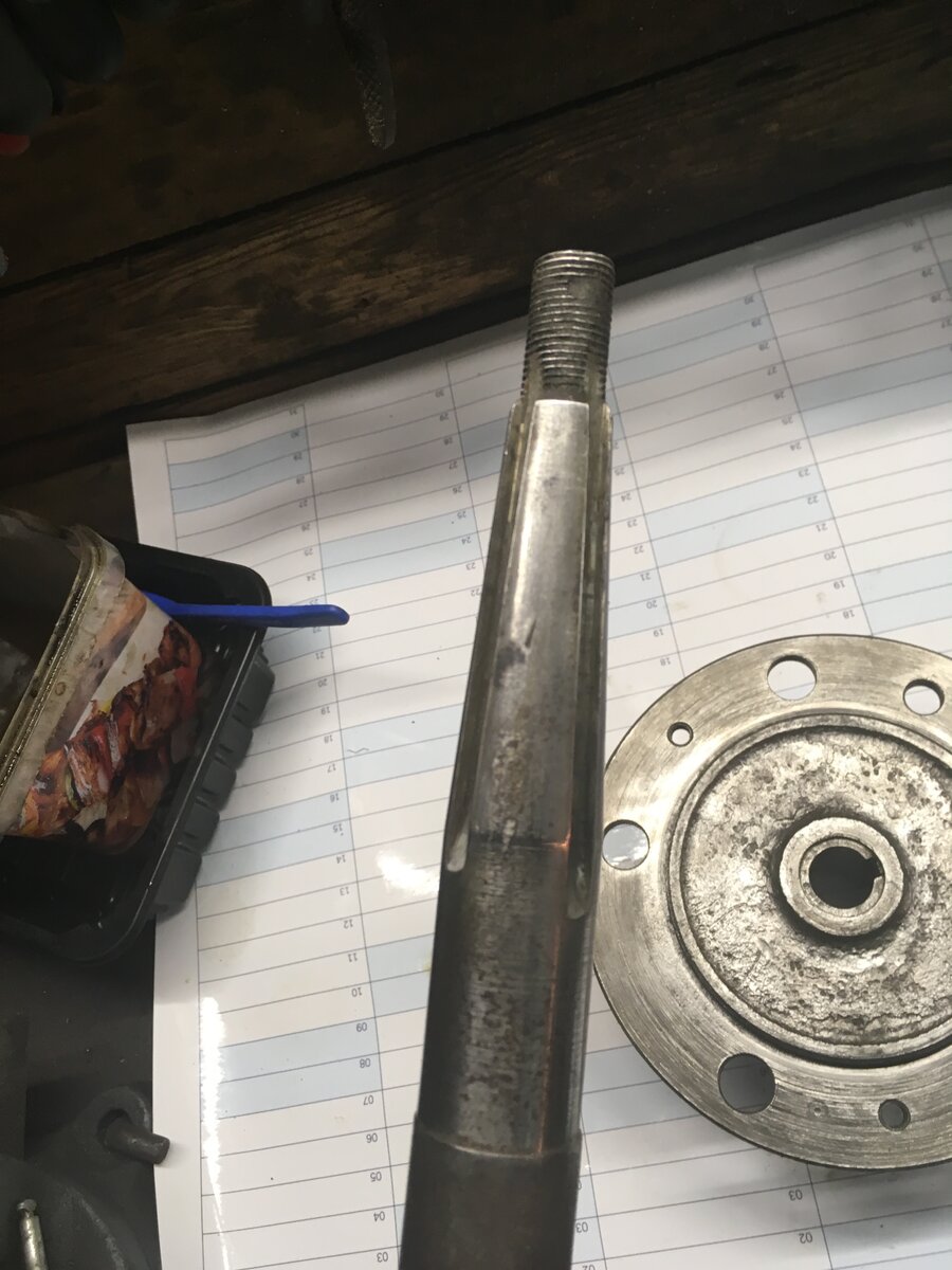

Вопрос знатокам: одна новая ост имеет два паза для шпонки. Это заводской брак?
5 226
3 825
Два шпоночных паза это скорее самиздат тех лет. Один раздолбало, нарезали рядом другой и со словами "ишо паходит" надели ступицу.
Ось новая( видимо брак завода...

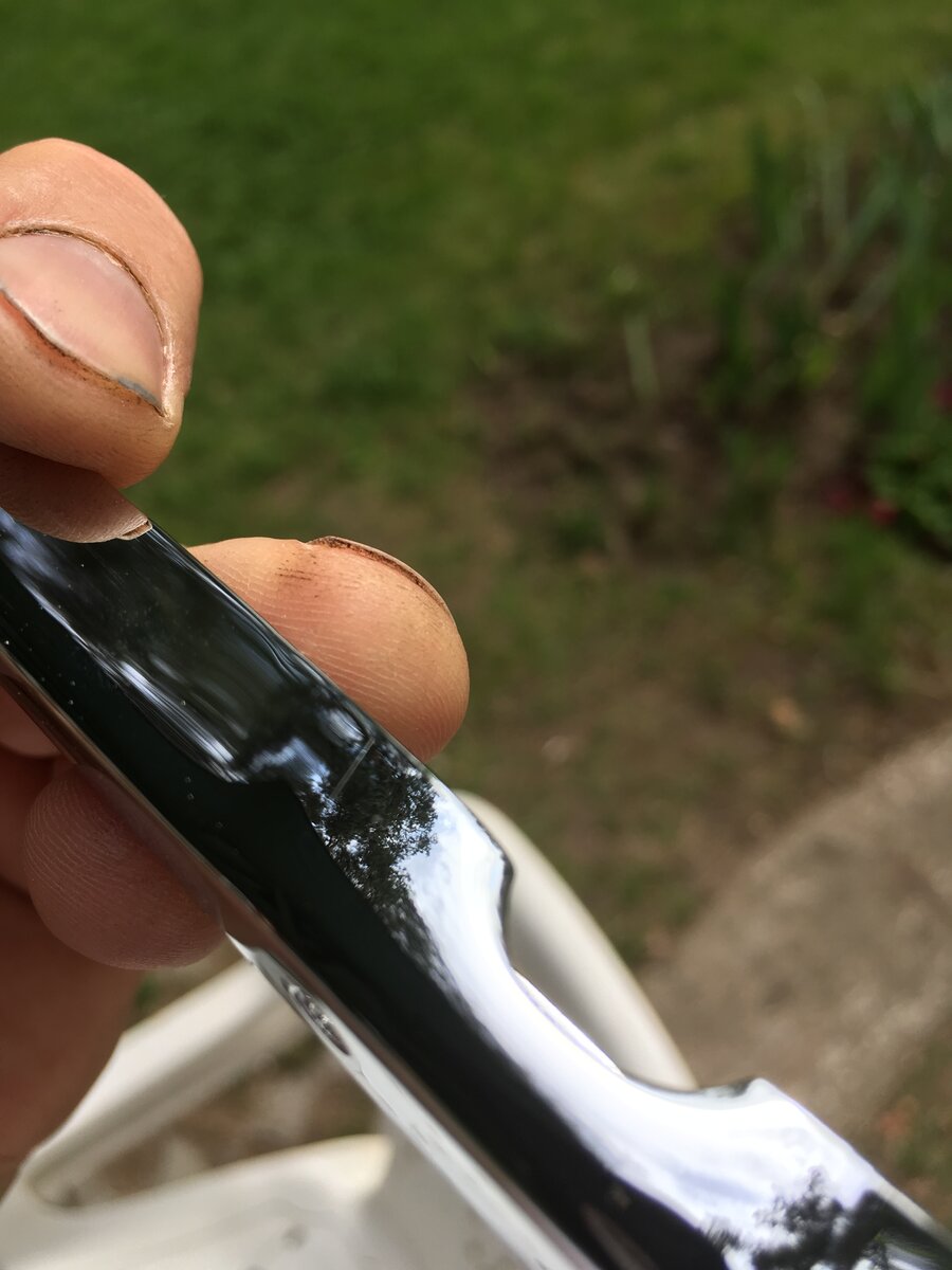

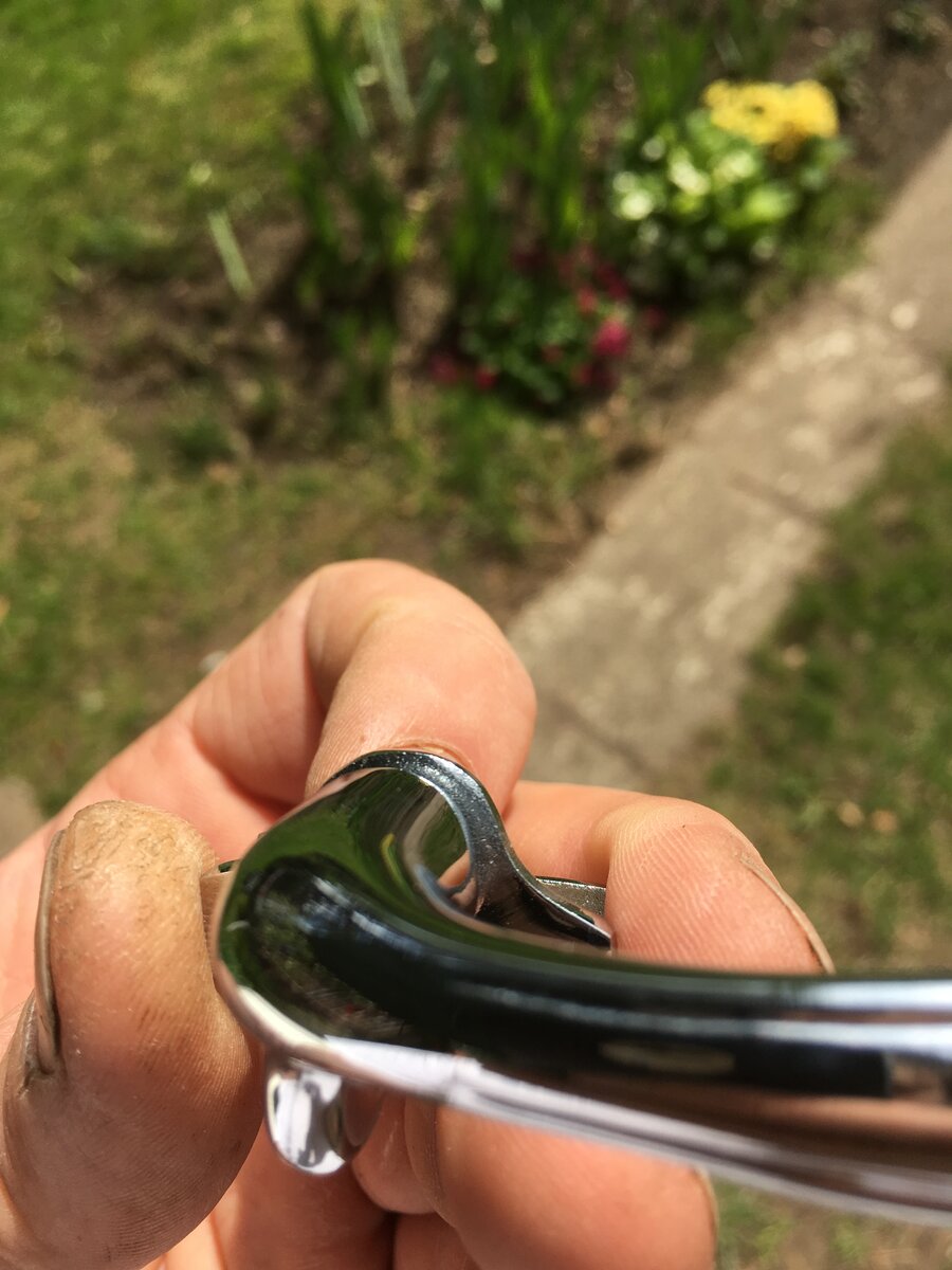

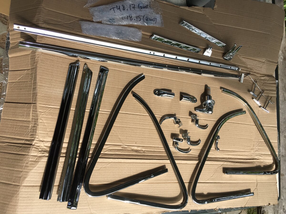

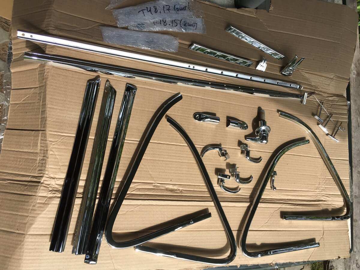

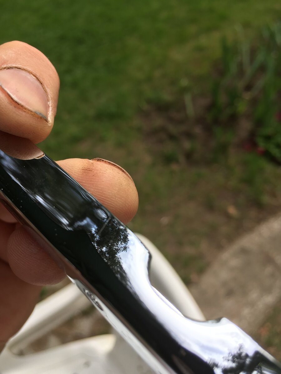

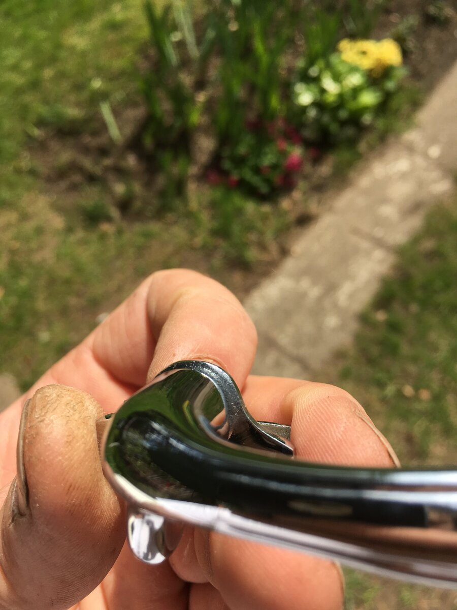

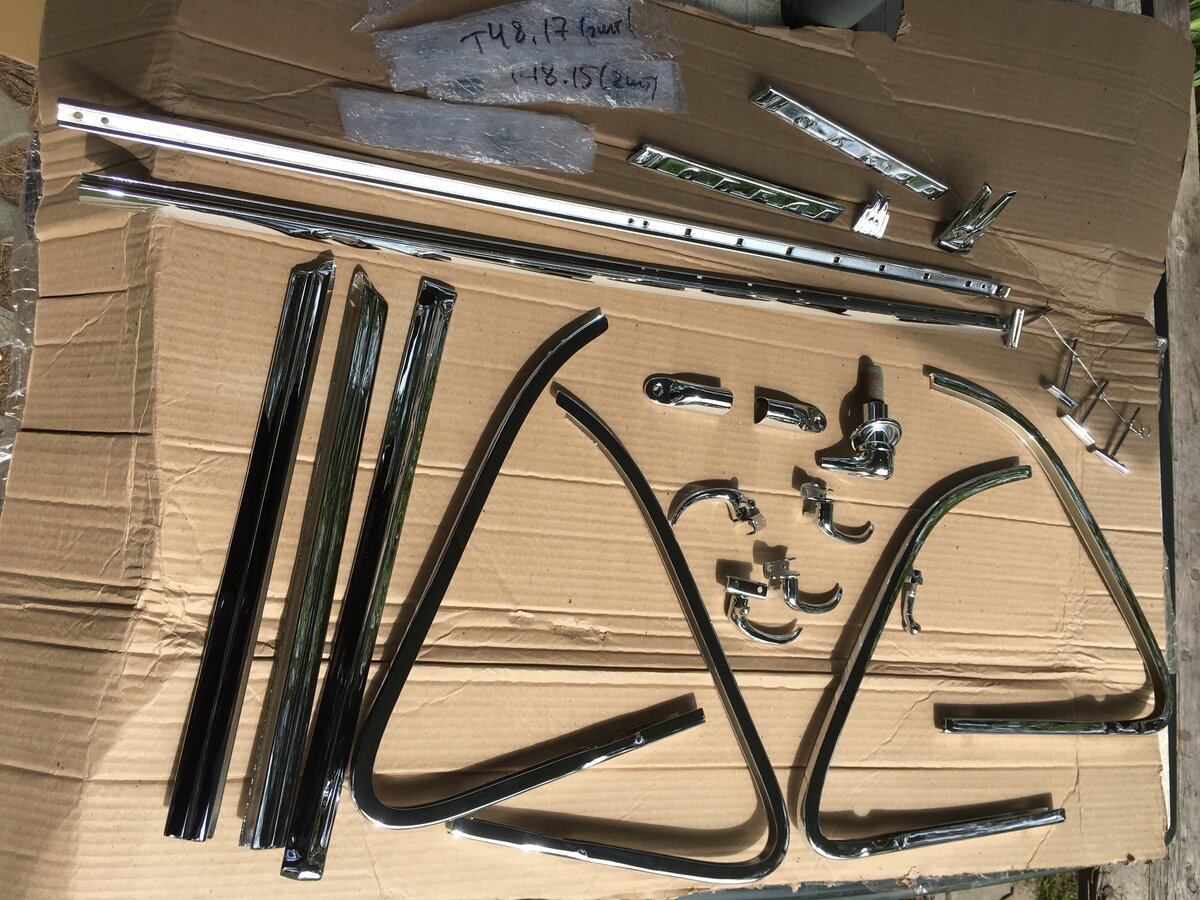

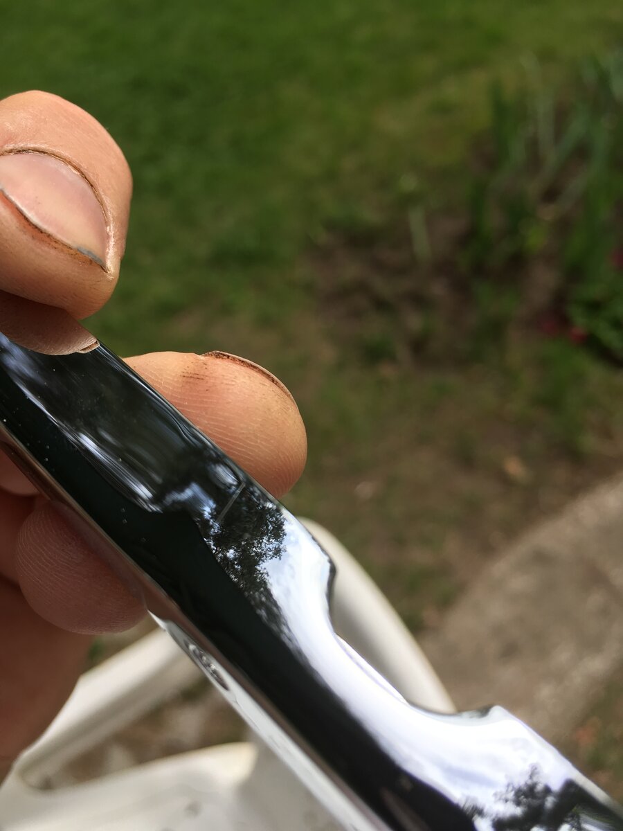

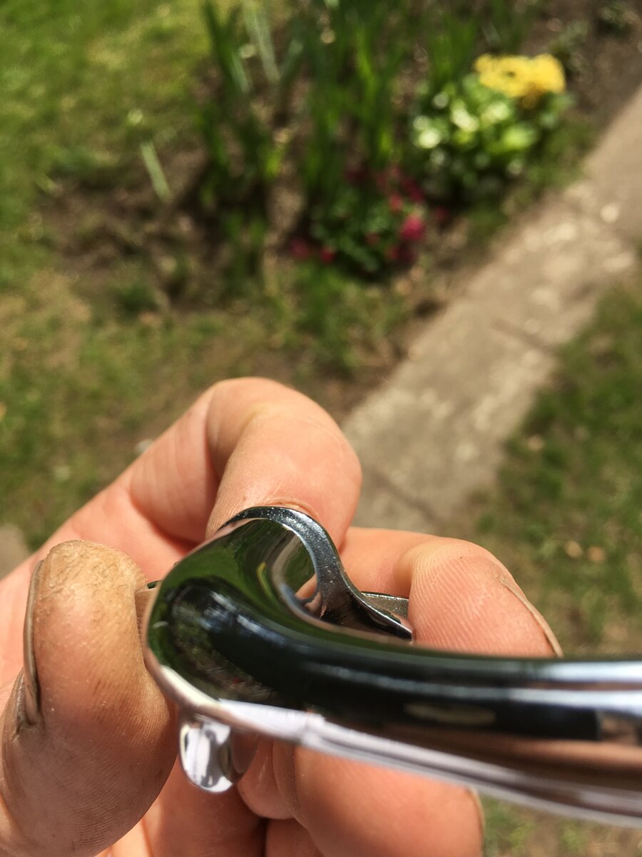

Получил хром из Солитон Волгограда! Качество хорошее. Есть пара недосётов:
-царапинка одна
-кронштейн лапки не до конца полирнули перед хромом. Буду уточняться чтобы не косячили в будущем
Начинаем закрывать периметр)))
4 476
6 915
Без косяков блин, ну никак не обходится(
Поздравляю с новым этапом)
Реакции: EvgenB

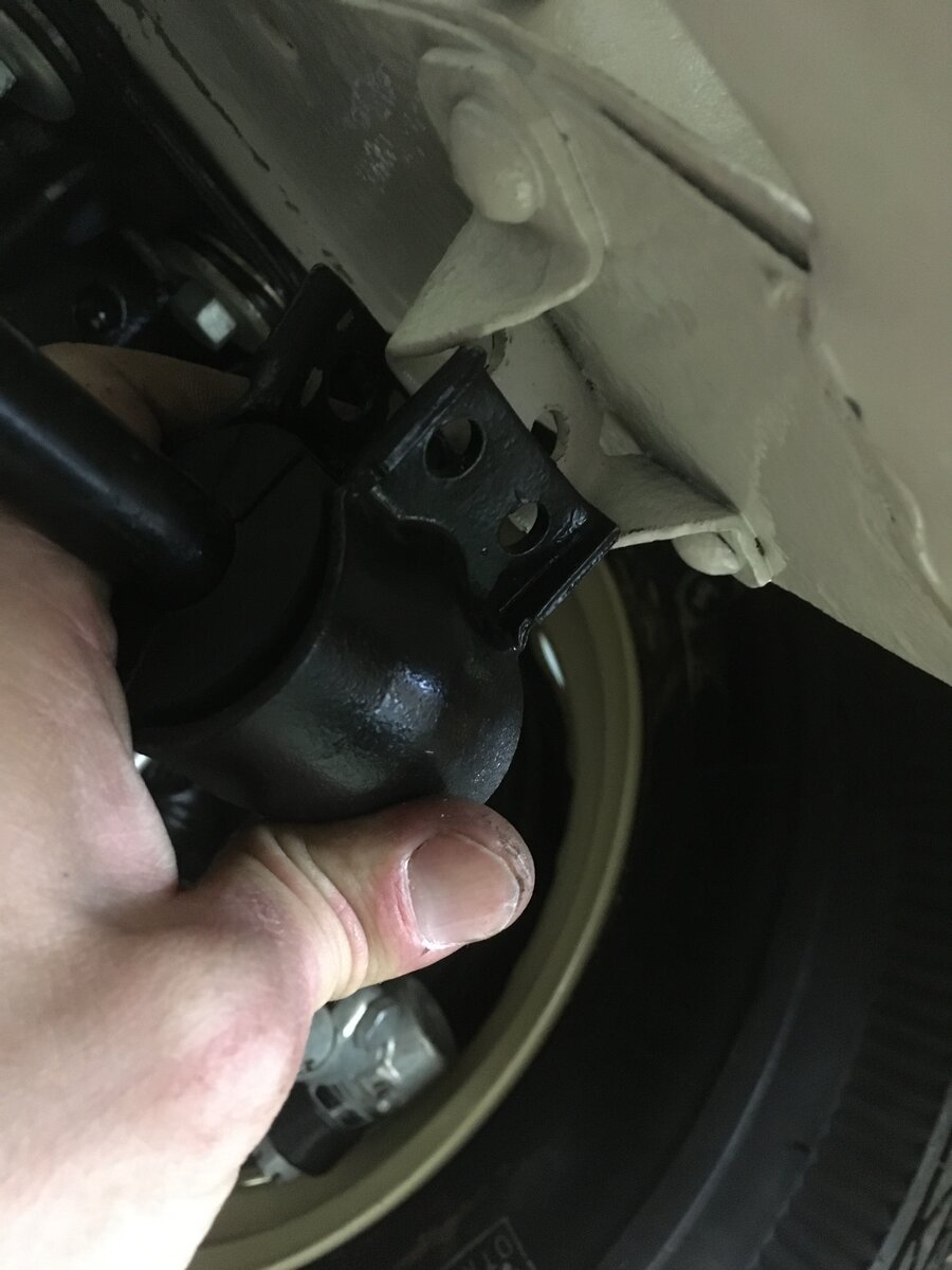

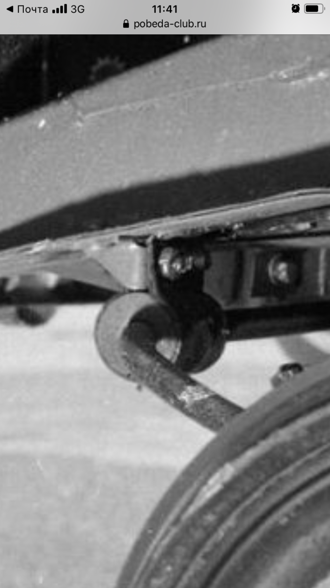

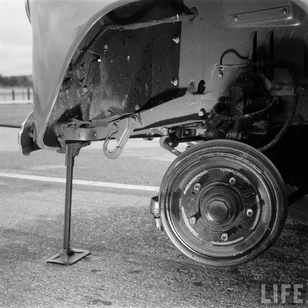

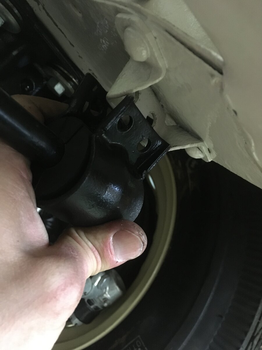

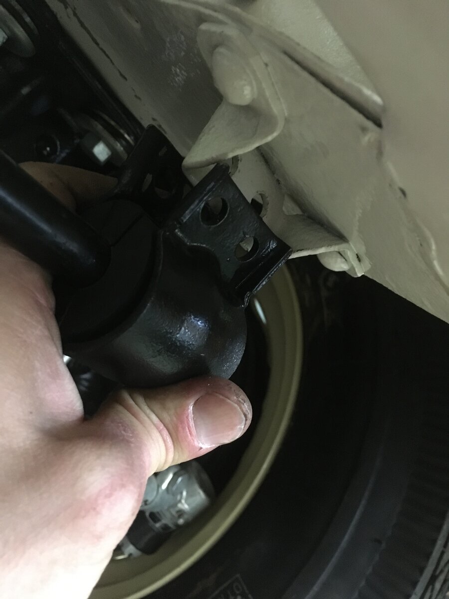

Цска че т скоба не заходит. Правильно ставлю?
Старик М.
1 889
4 355
Обратная сторона хомута плоская? Плоховато видно. Если плоская, то перевернуть хомут плоской стороной к себе и можно закрепить.
4 850
9 340
Вроде внутрь не нужно заводить . Снаружи обе части ставить
4 476
6 915
EvgenB
17.09.2015
1 235
910
Не пойму((( фото может кто сделать как правильно?
EvgenB
17.09.2015
1 235
910
Получается что скоба подходит к кронштейну на лонжероне с двух сторон. Как я и фоткал. Просто ответы выше тех кто уже собрал узел смутили.

Печалька. Перебираю новый мост М20... может в москве у кого имеется живой блок сателлитов? Новый кривой и не пригоден для использования.

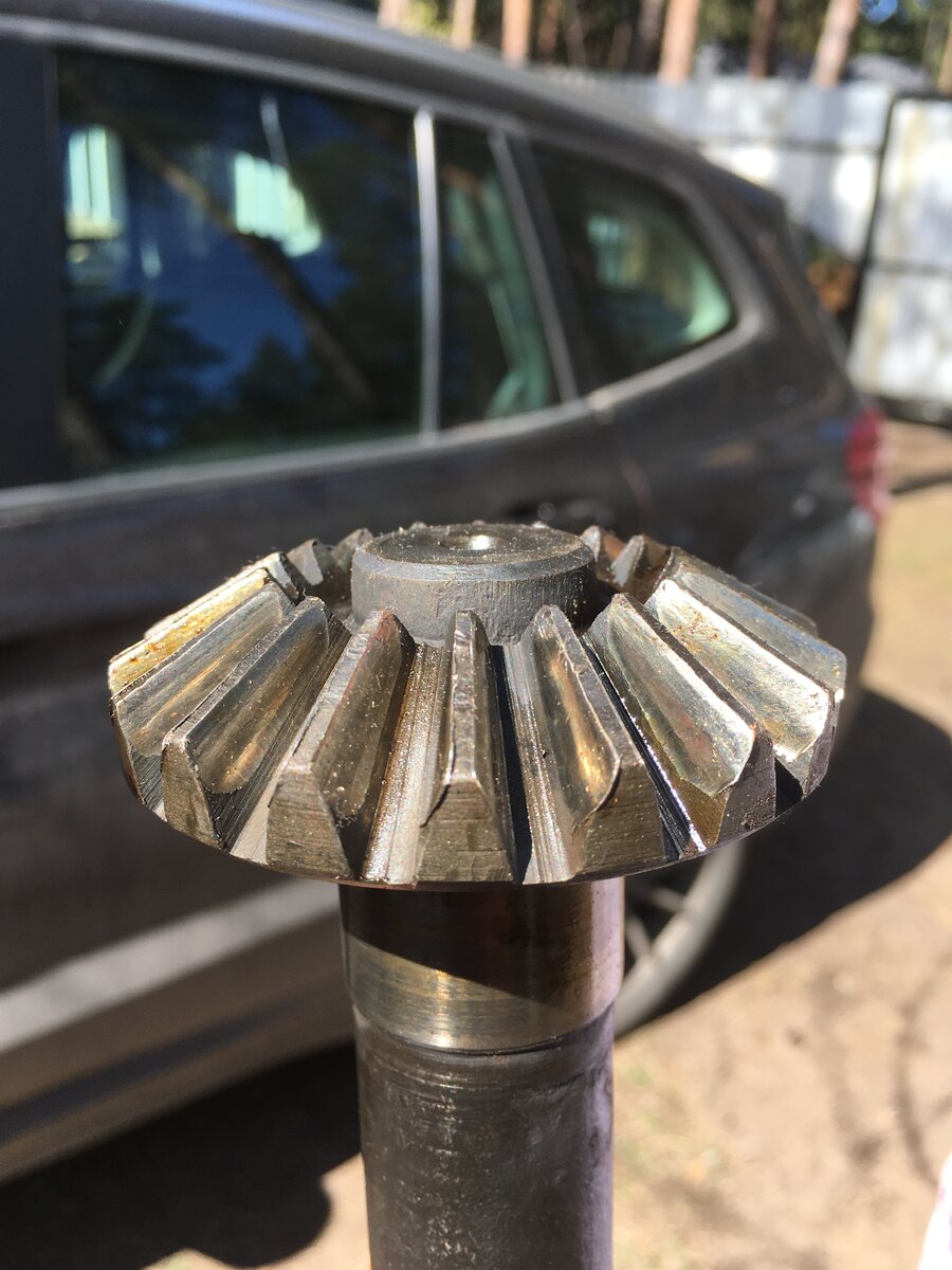

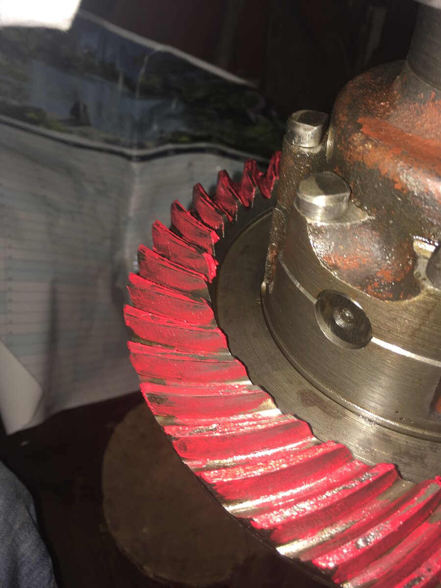

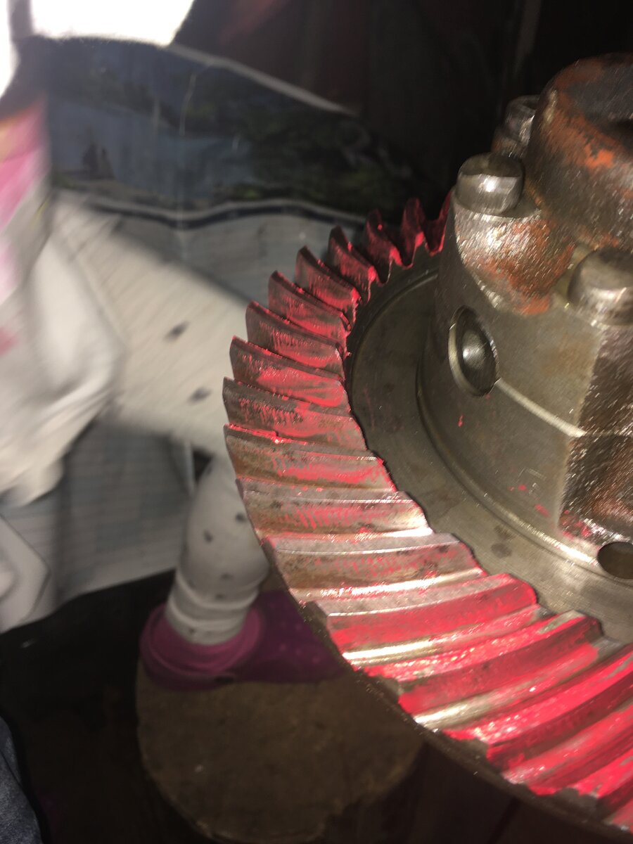

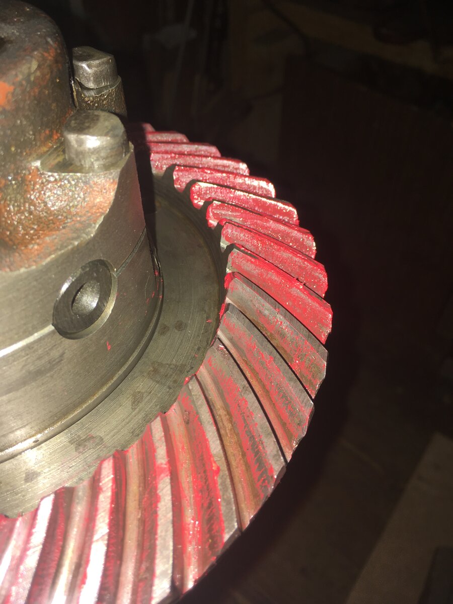

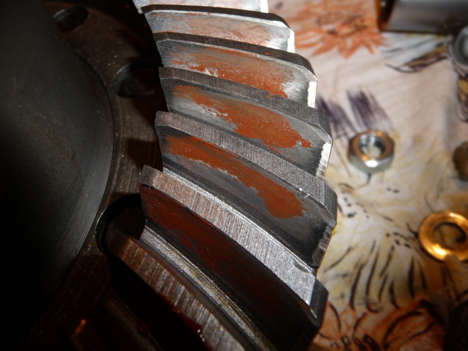

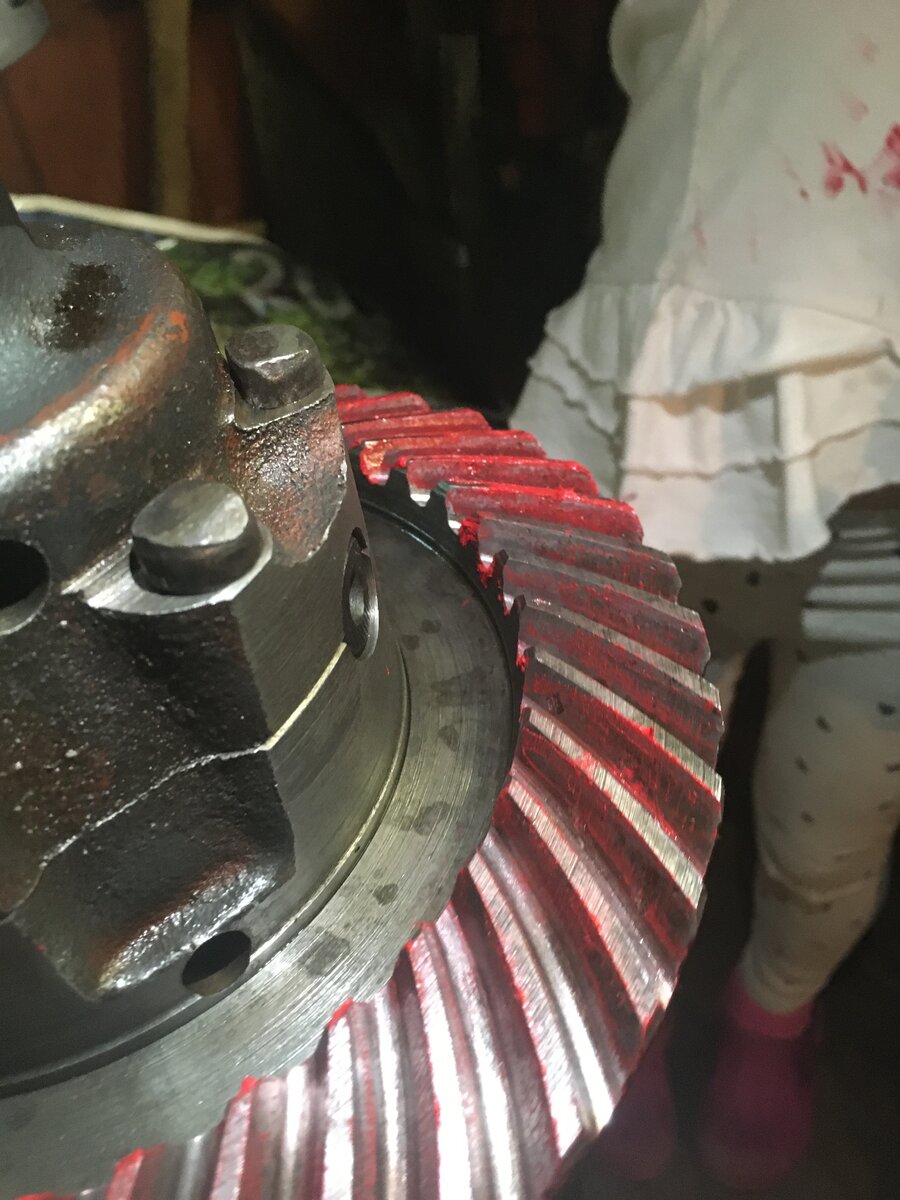

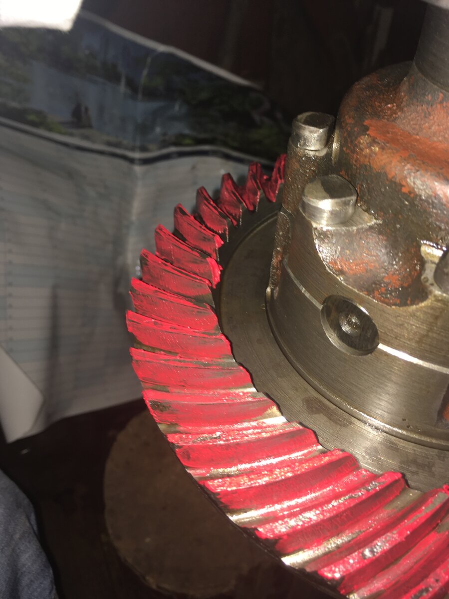

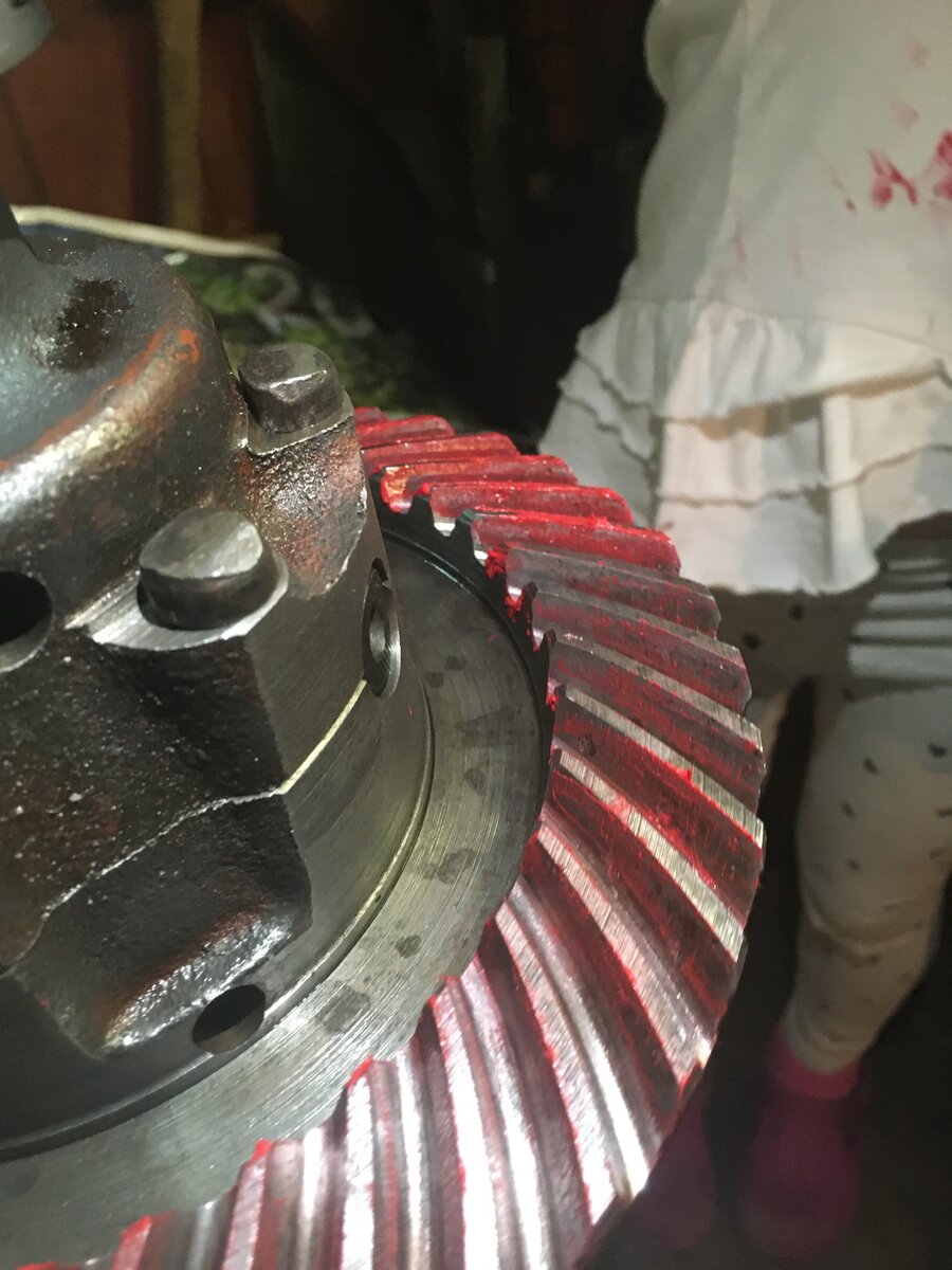

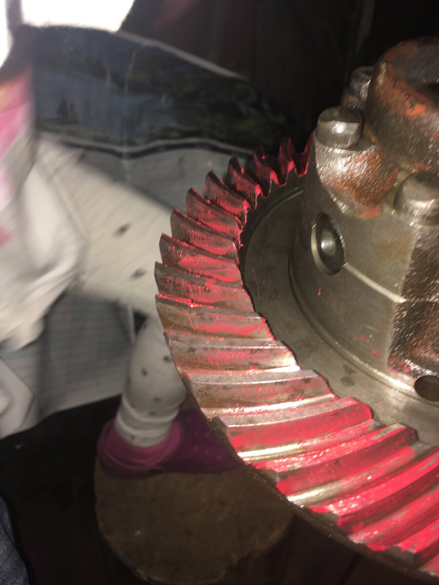

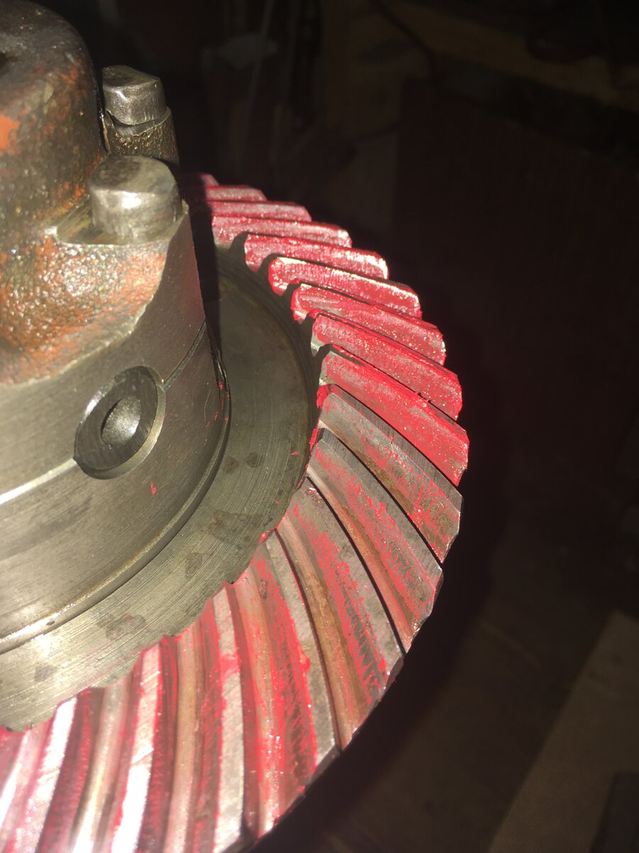

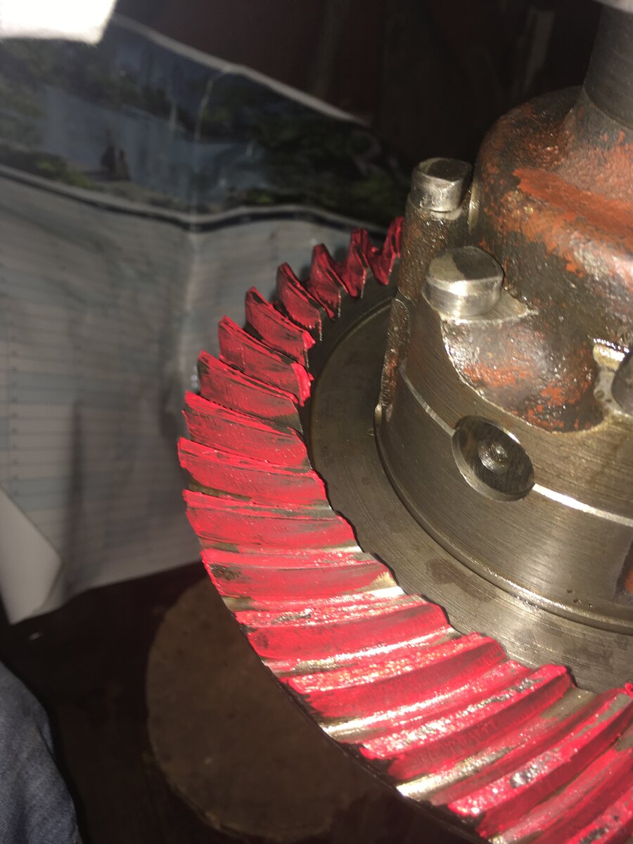

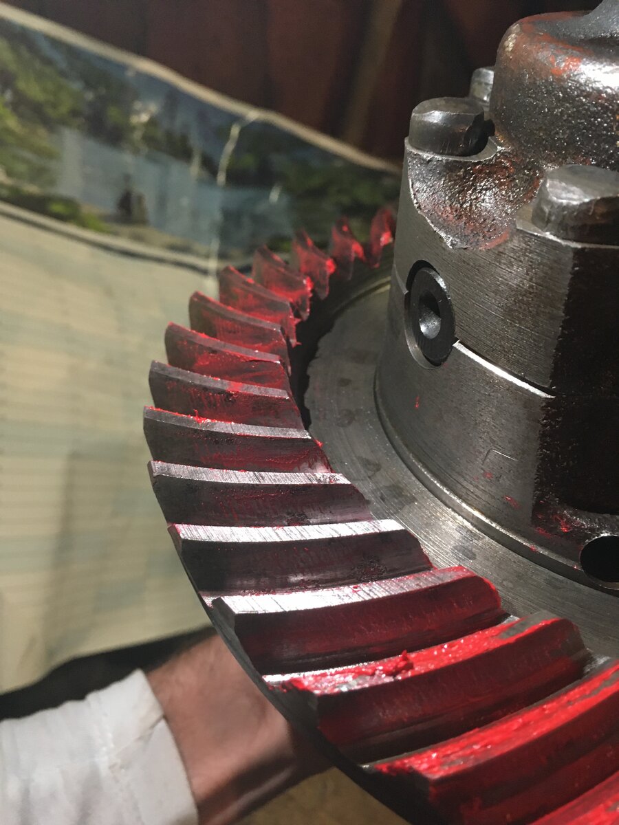

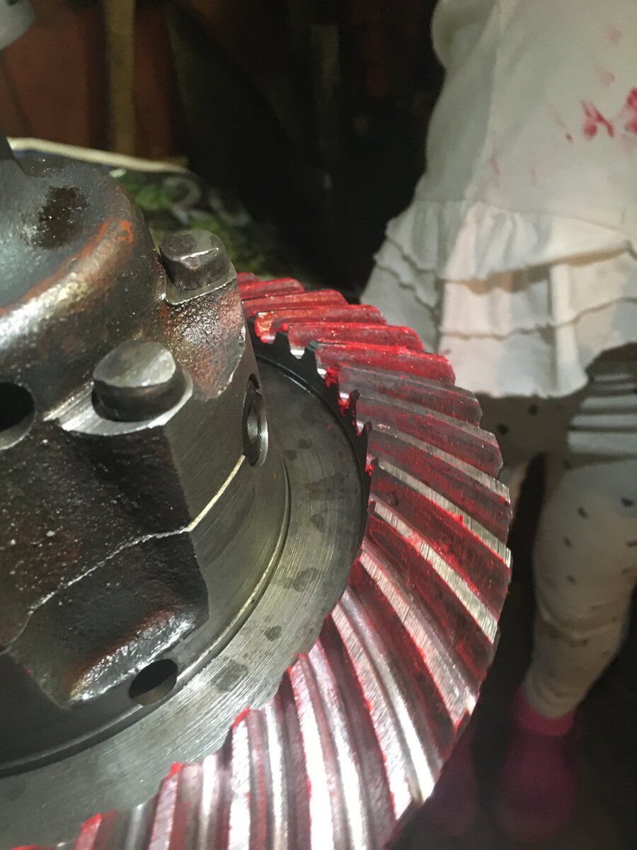

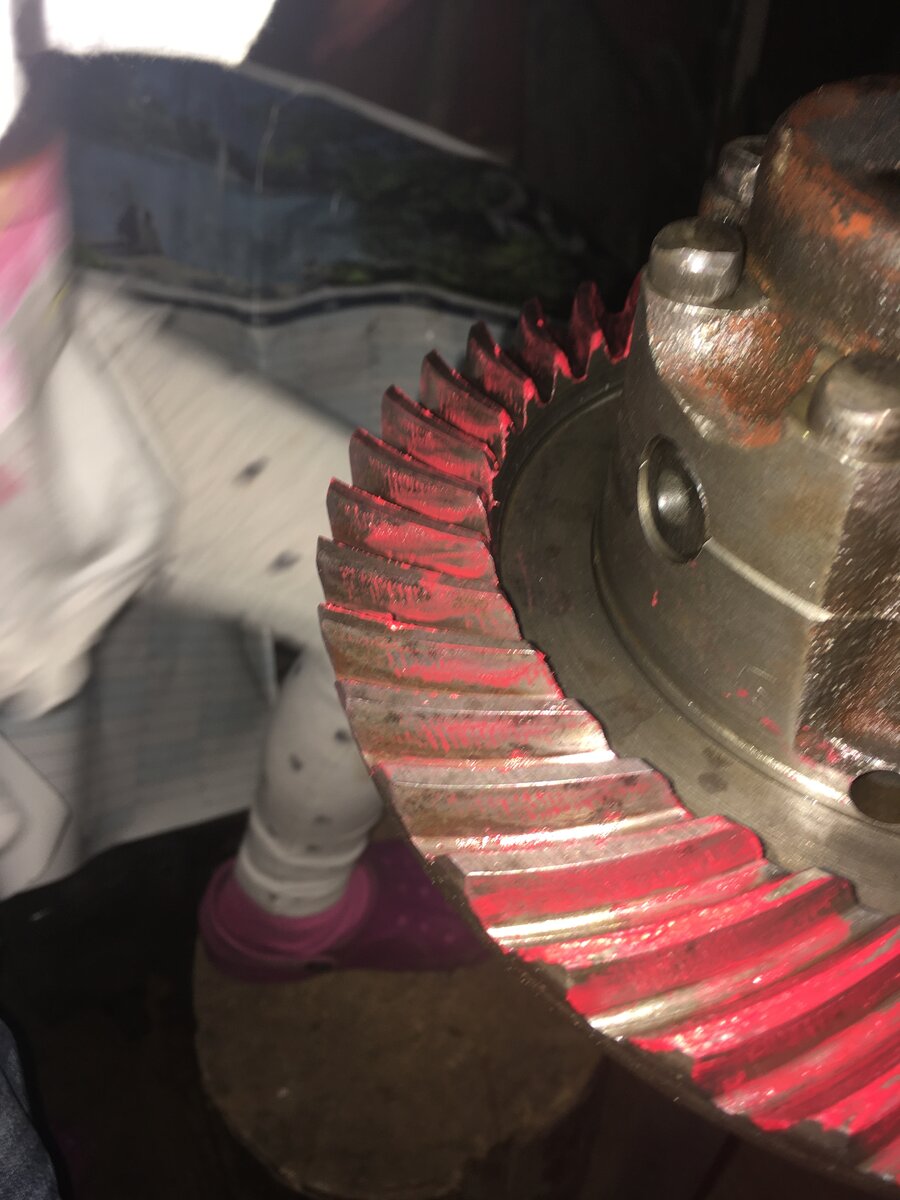

С большим перерывом собрал мост. Время уходило на семью! Фото как помада 💄 отражает пятно контакта пары Газ67. Норм. При сбоке люфт только между зубьями полуосей и сателлитами остался. Не большой. Остался по причине что Не подбирал шайбу под полуоси, а поставил номинал 1.7 ми и подогнал сухарь ( точность подгонки 0.02мм- имеет значение!!!). Между главной и ведомой люфта нет. Из бывалых кто подскажет насколько критично люфт минимизировать сателлитЫ- полуоси??? Не регламентировано в книгах(((тока опыт значт
5 226
3 825
На мой взгляд очень густо напомажено, не передает полноты картины. Я мазал совсем чуть-чуть. На фото 21-я пара, но сути это не меняет.
EvgenB
17.09.2015
1 235
910
На фото хуже видно. В жизни норм. Люфт в сателлитах оставлю... посмотрю как в жизни что будет из за него
