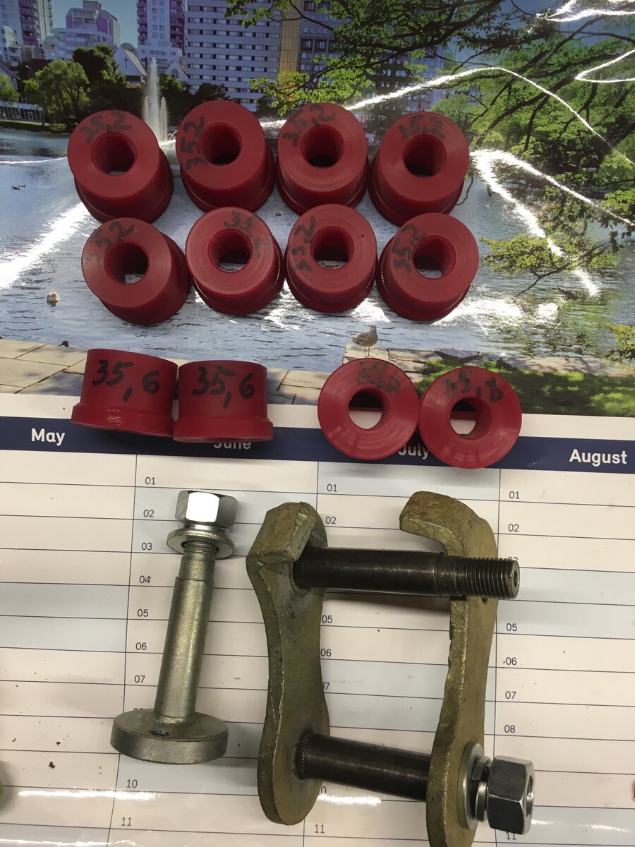

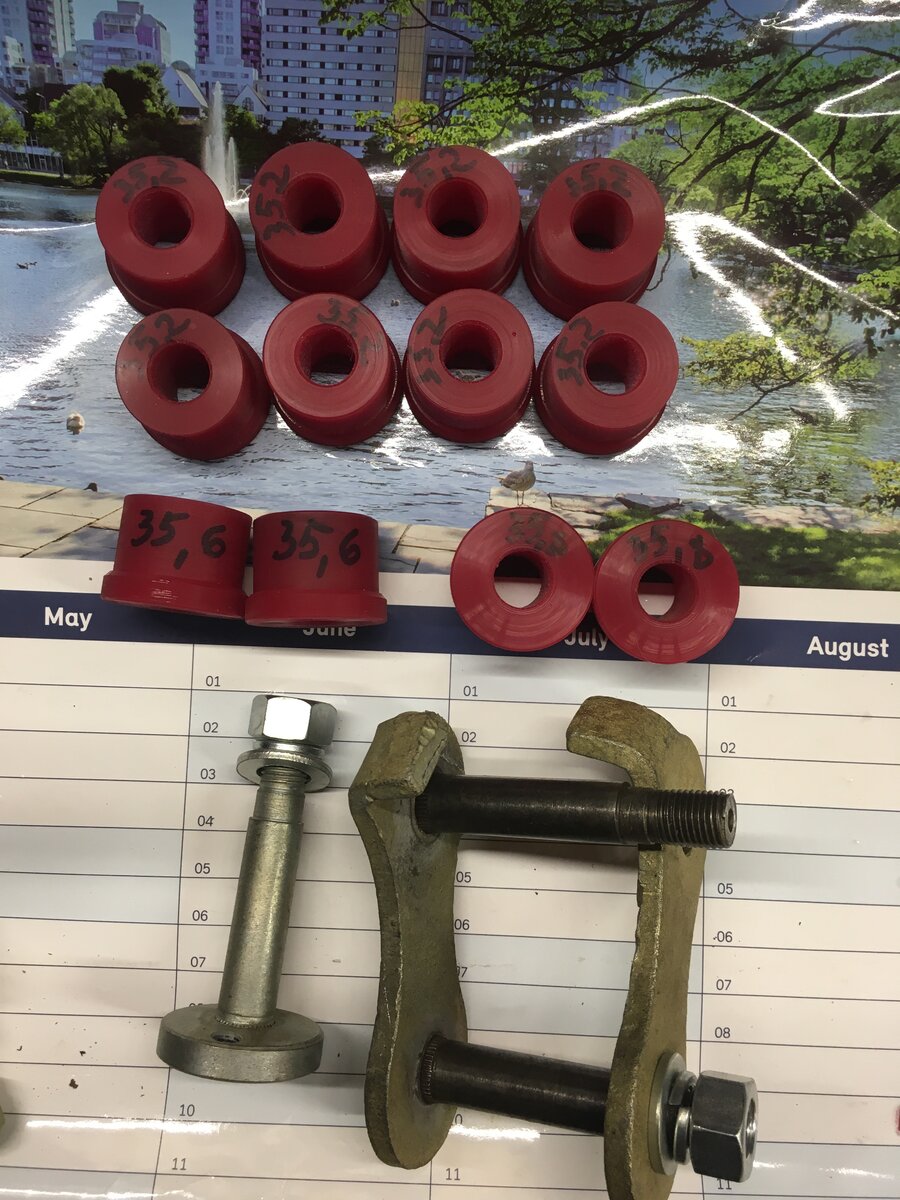

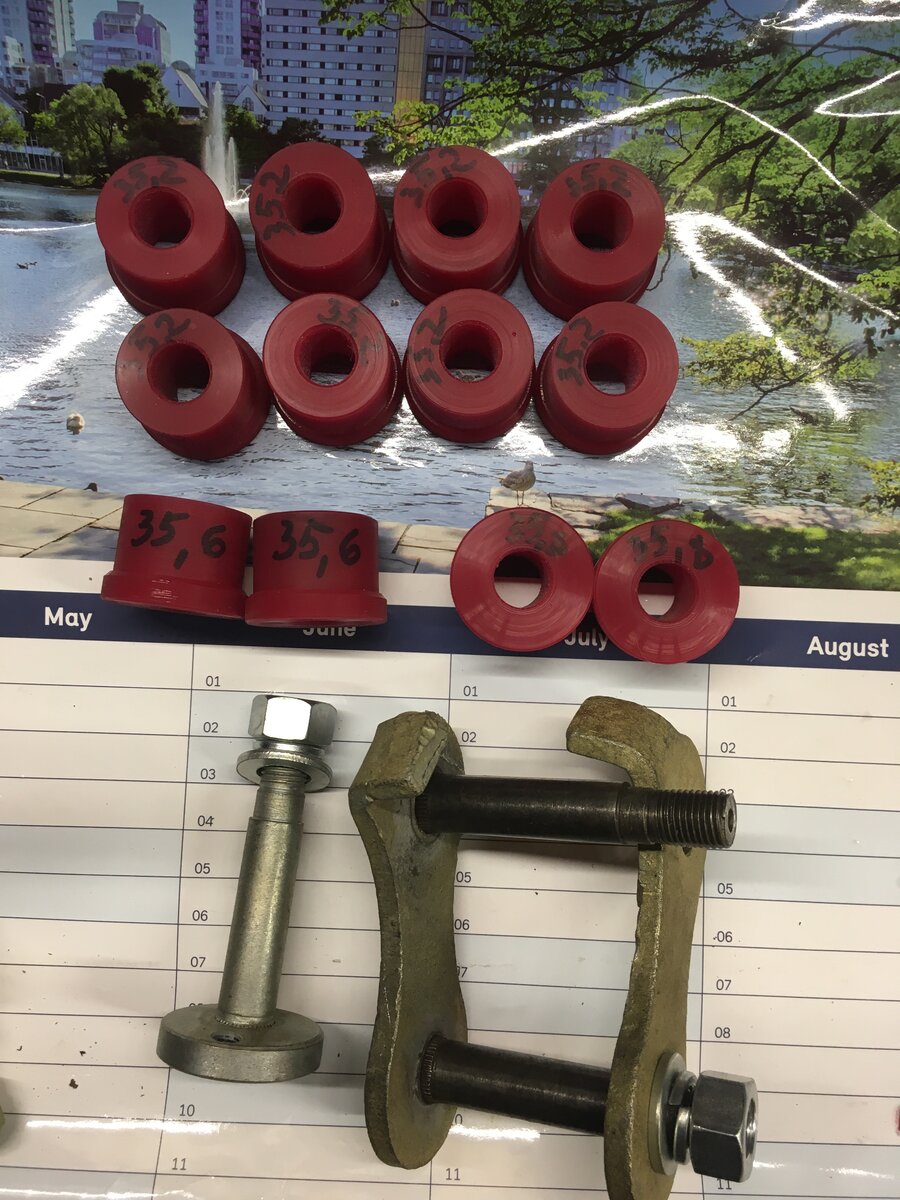

Получил из РБ высоковольтные провода-подарок на моё авто!!!! Новодел под 100% оригинальность. 16 слоёв лака!!! Если кому нужны 10 Евро/метр. Можно организовать. Также кронштейн Вала переключения из бронзы под оригинал. Один мой два (уже в москве) на продажу 5 тр штука/ вечный- не ломается. Также на фото подложки под рессоры на ранние победы из берёзы/ пропитка в масле- буду ставить на свою, т.к . когда снял рельсы они и были у меня...

Все выточено из красного стержня ПУ под размер ушка рессор и каждой из серьг, что на кузове.
Точность- отсутствие люфтов)))
А почему именно ППУ?7
EvgenB
17.09.2015
1 235
910
Поправил. Полиуретан. ПУ. Ошибся. Главное в Прутке уплотнение лучше, чем при литье таких толщин. И токарь может черта лысова в размер наточить)))

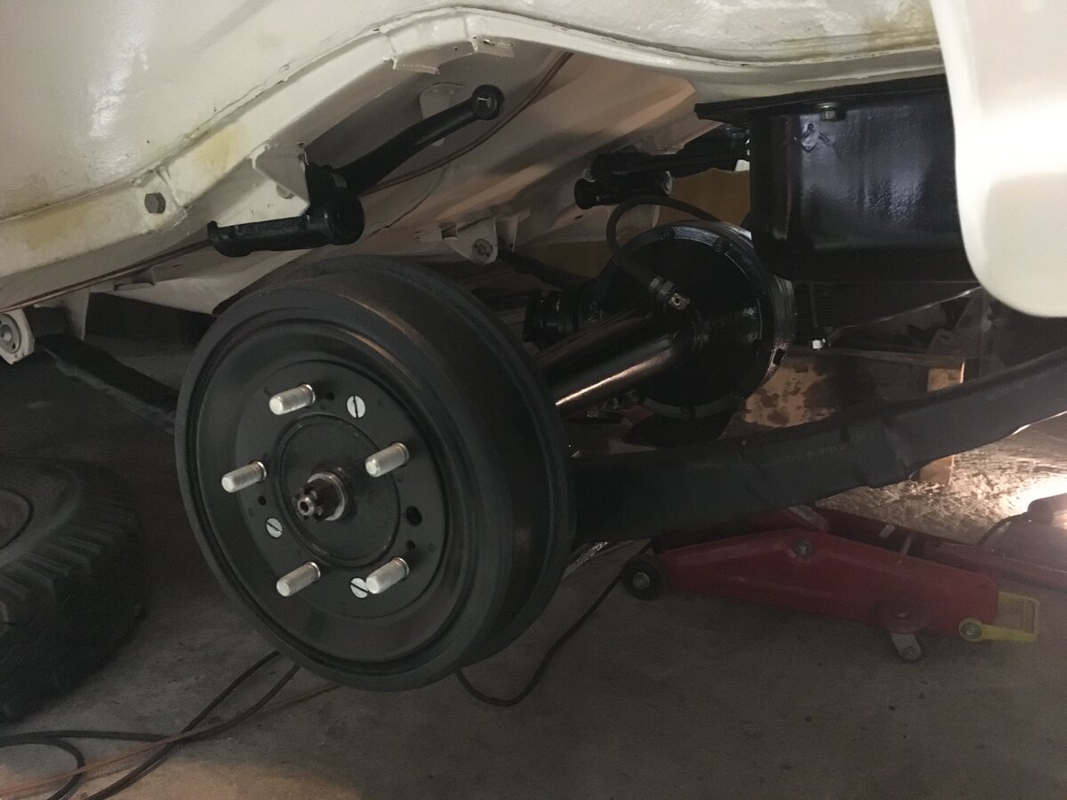

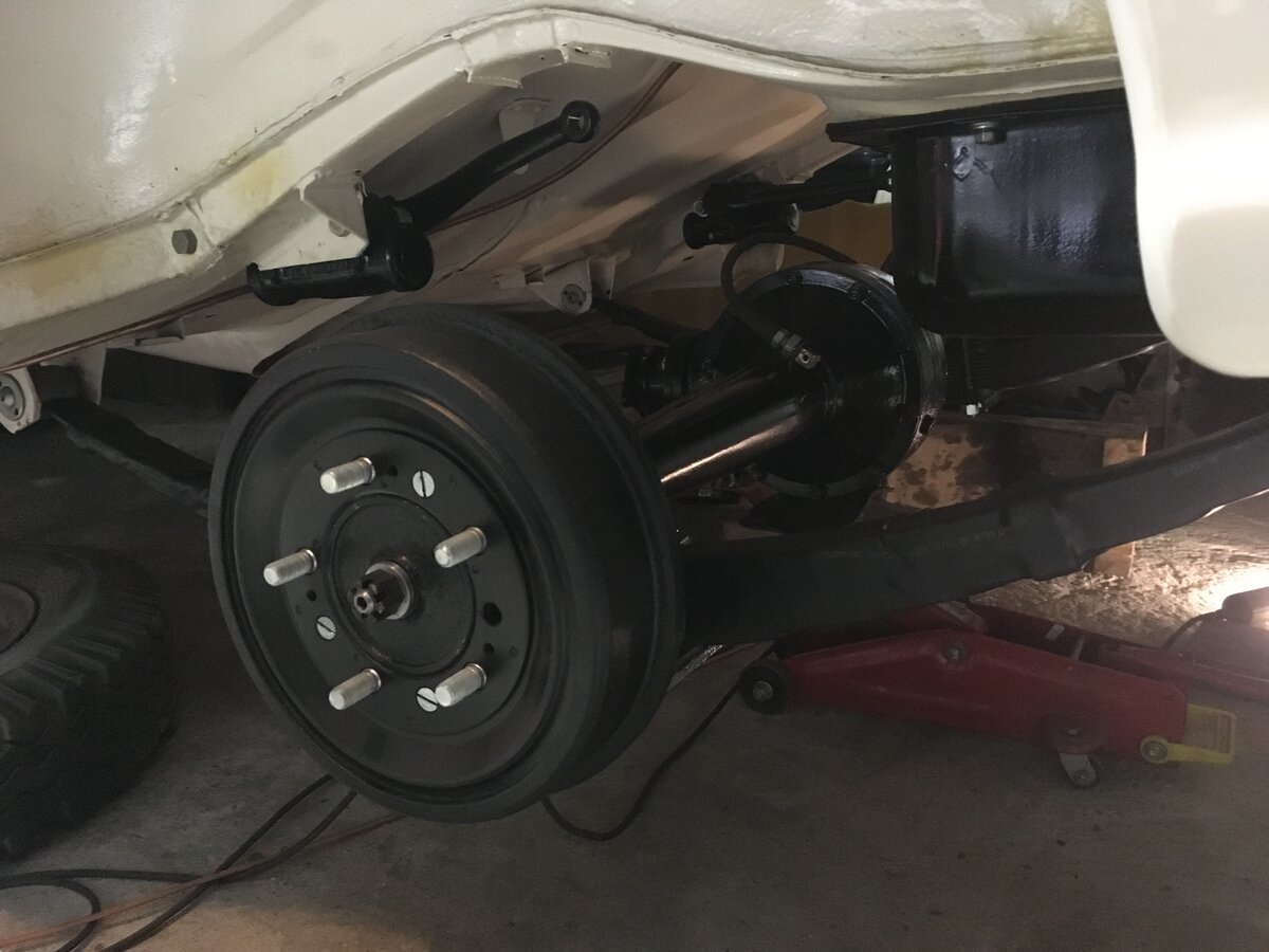

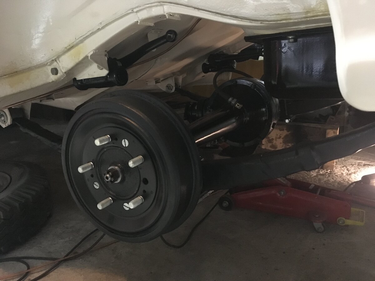

Собственно мост на месте. Возни на 2 часа вдвоём. Доделаю пару моментов и карданный вал с ШРУС в примерку)))

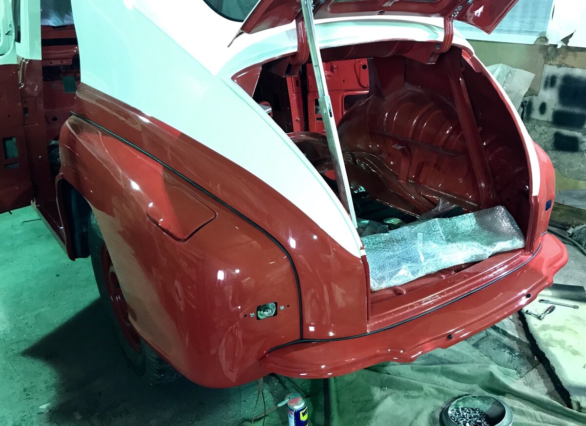

Класс!!! А уплотнение крепления бензобака к кузову из войлока или резиновое?
EvgenB
17.09.2015
1 235
910
Вспененная резина мягкая. Покупал в kirelis.ru полотно под размер бака. По баку снимал 4 лекало, склеил их, примерил на бак, а затем вырезал цельной уплотнитель. Было геморно ставить бак, но встал как родной)))

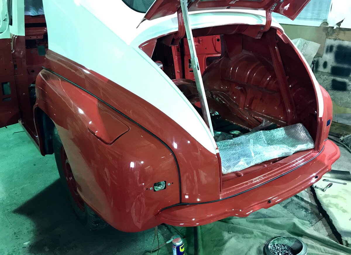

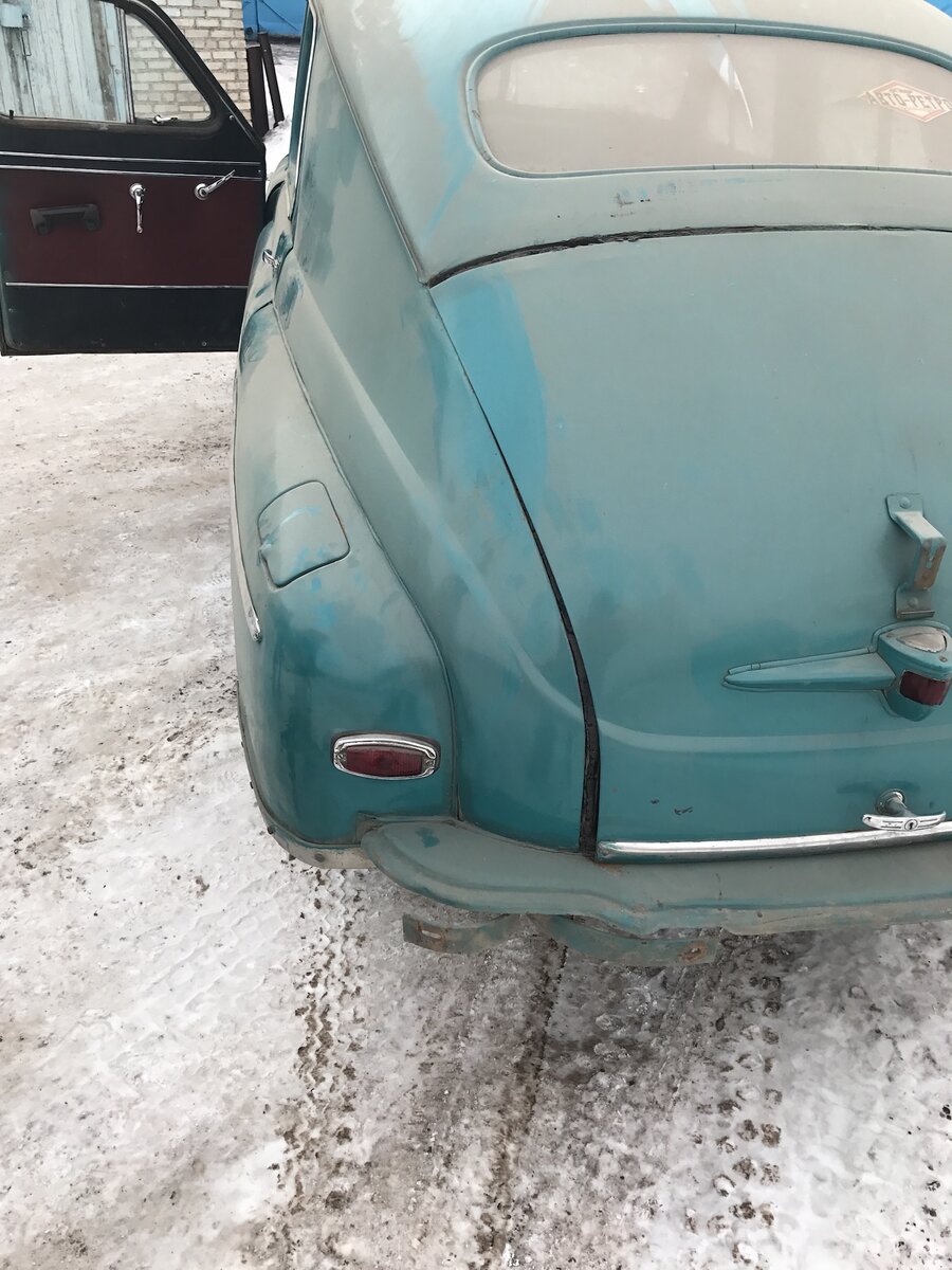

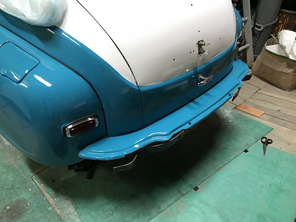

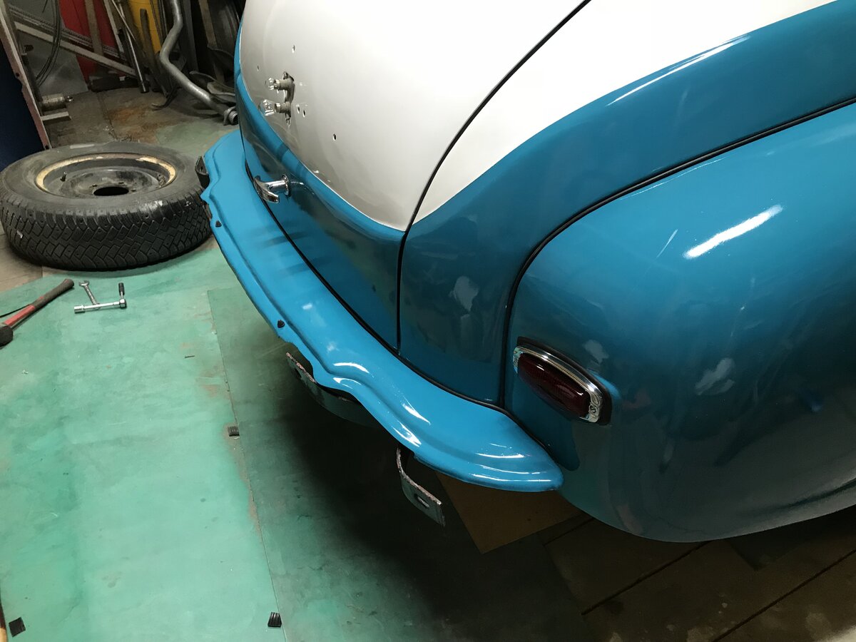

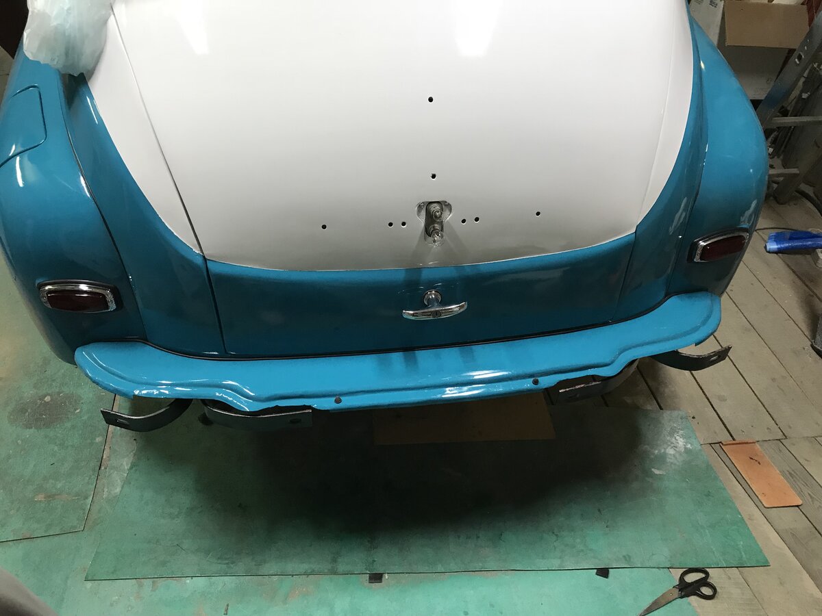

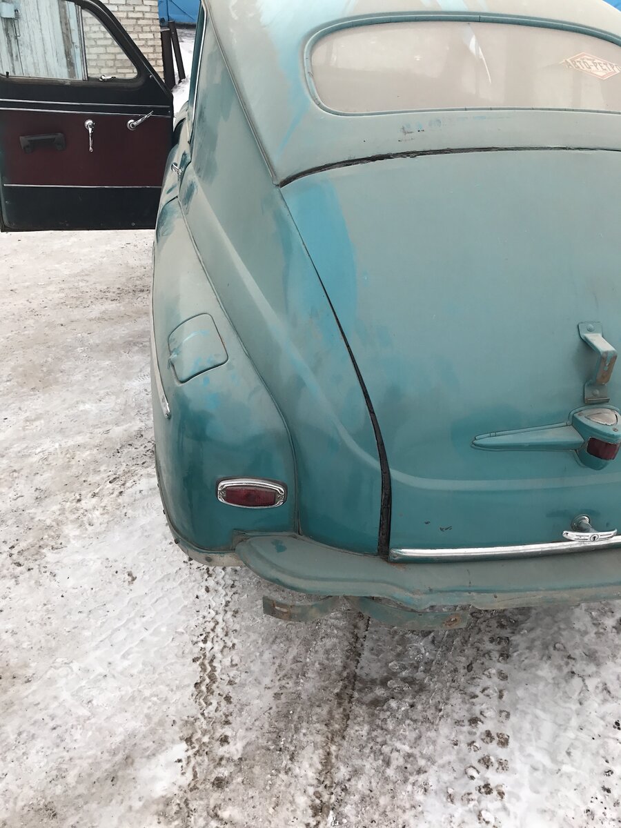

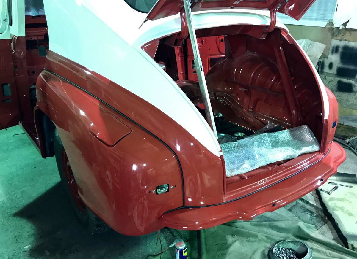

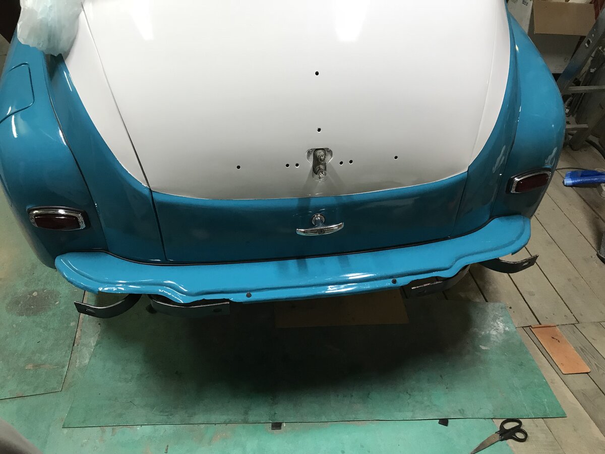

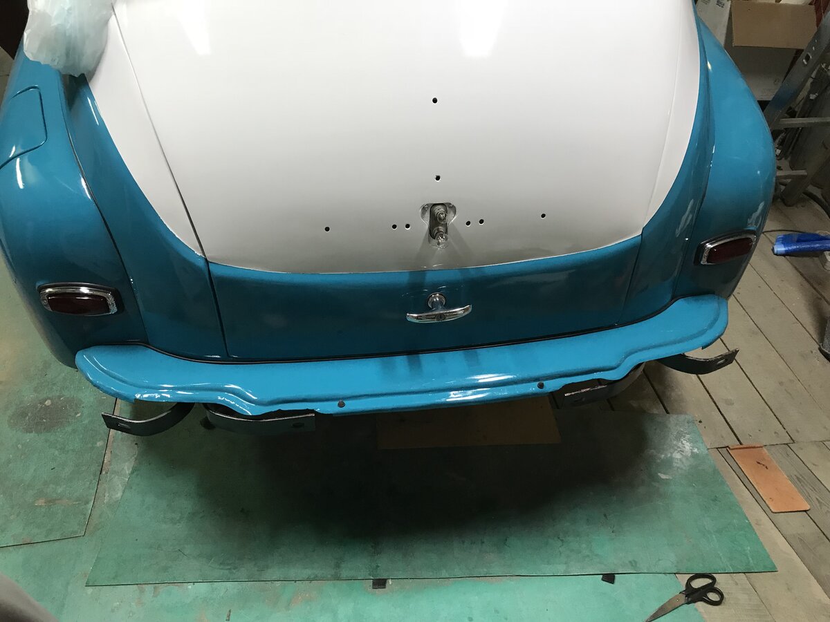

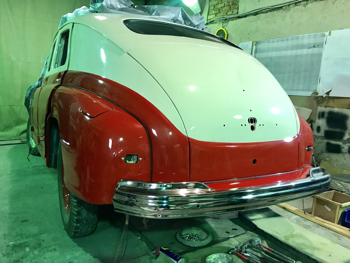

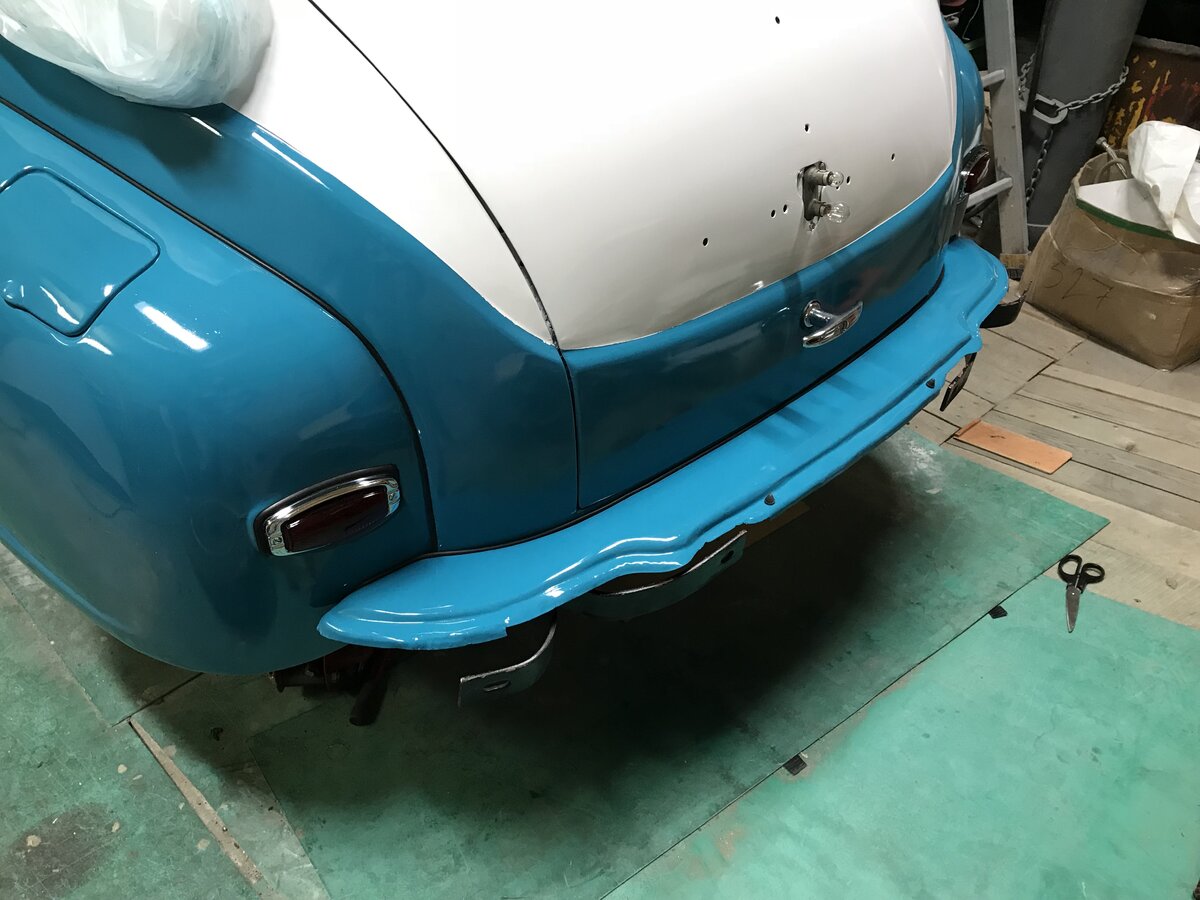

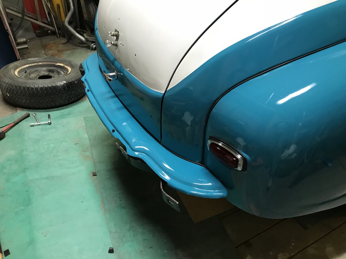

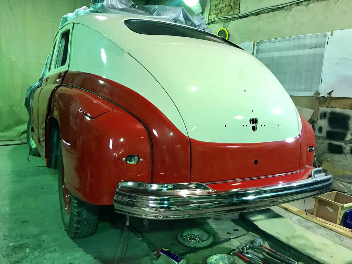

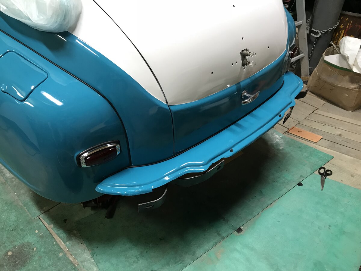

Может у кого есть фото как задние кронштейны бампера должны выступать относительно юбки? Че т один совсем не туды смотрит вроде как(((
3 652
6 051
Блин, сохранились фото с юбкой и с бампером уже :(
Или сразу после покупки.
Я вот с передним мучился - и грел, и тянул лебедкой.... еле поставил.
EvgenB
17.09.2015
1 235
910

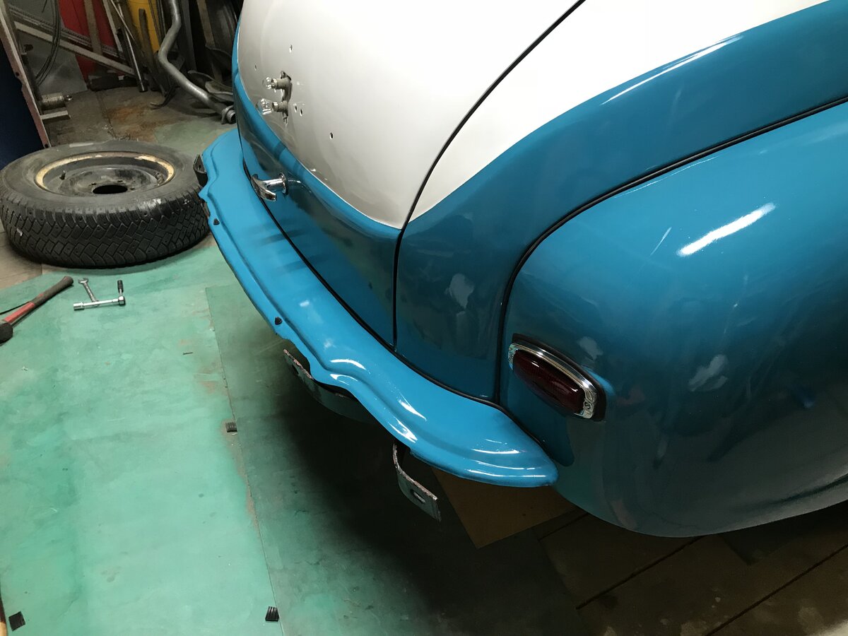

Супер. Один ус кривой у меня...
4 475
6 913
Может поможет, бампер ровно у меня стоит. Тоже выбирал из трех комплектов, кривые были.
Реакции: СЭМ и EvgenB

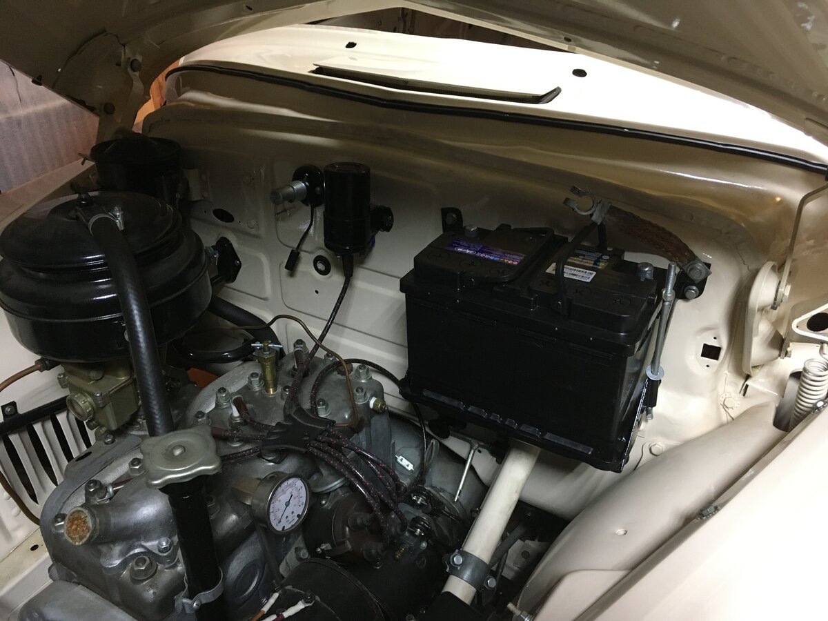

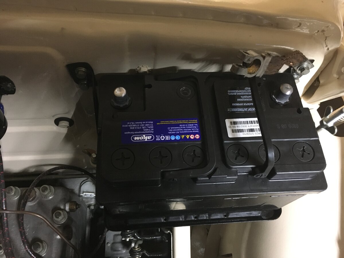

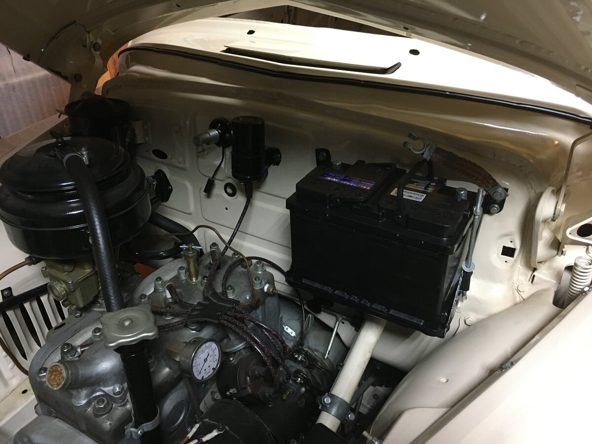

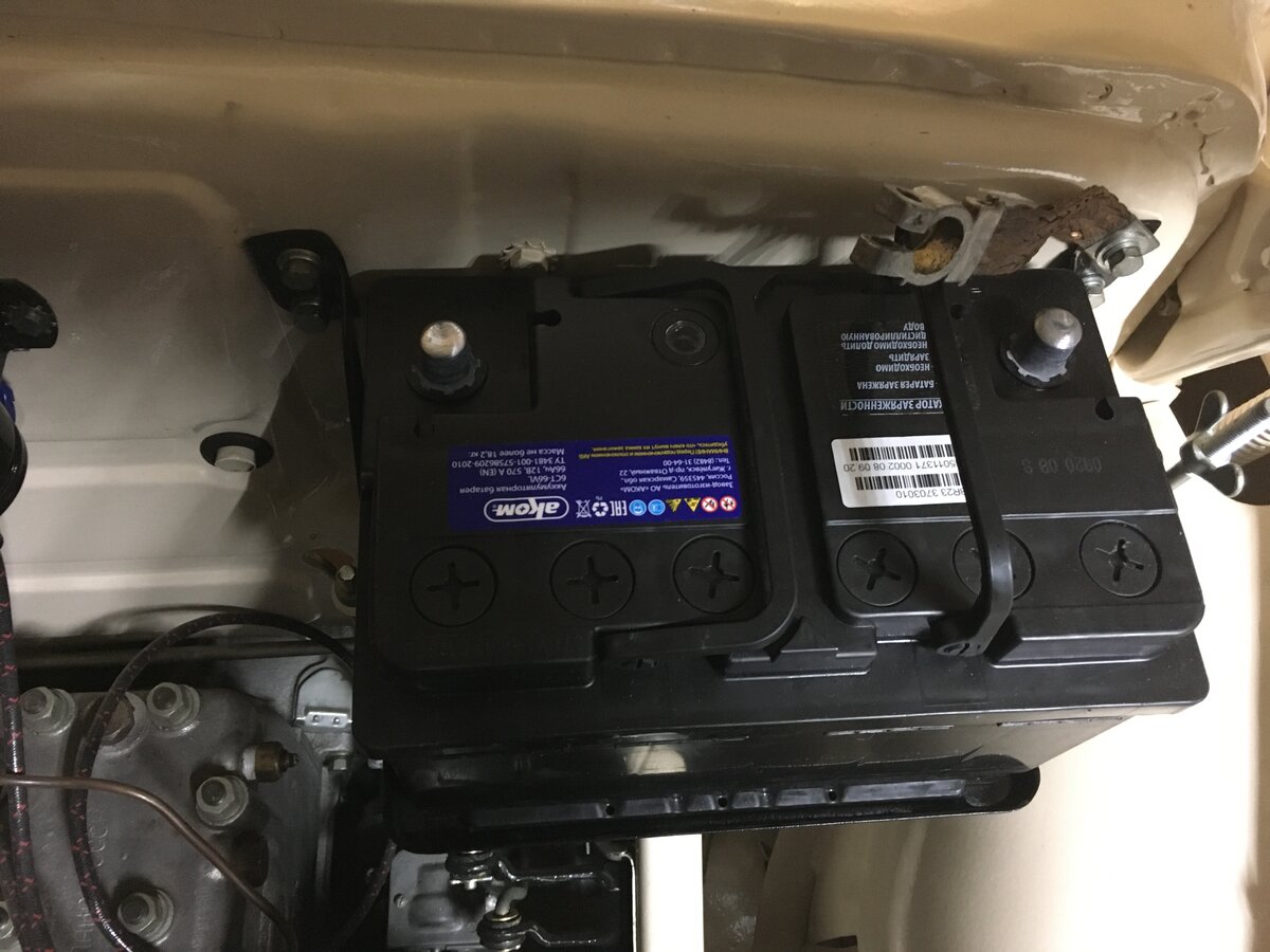

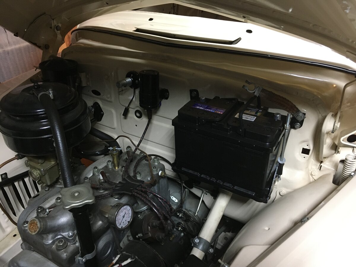

Акб забрал, такие ставят в реанимацию))) по спец заказу сделали... норм.
serGS
30.11.2012
163
218
Можно поинтересоваться, а что за круглый указатель у Вас там стоит?
EvgenB
17.09.2015
1 235
910
Реакции: serGS

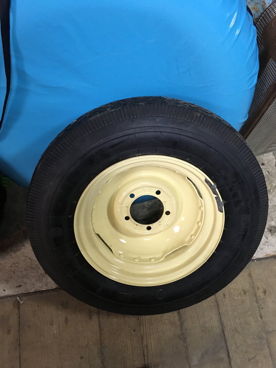

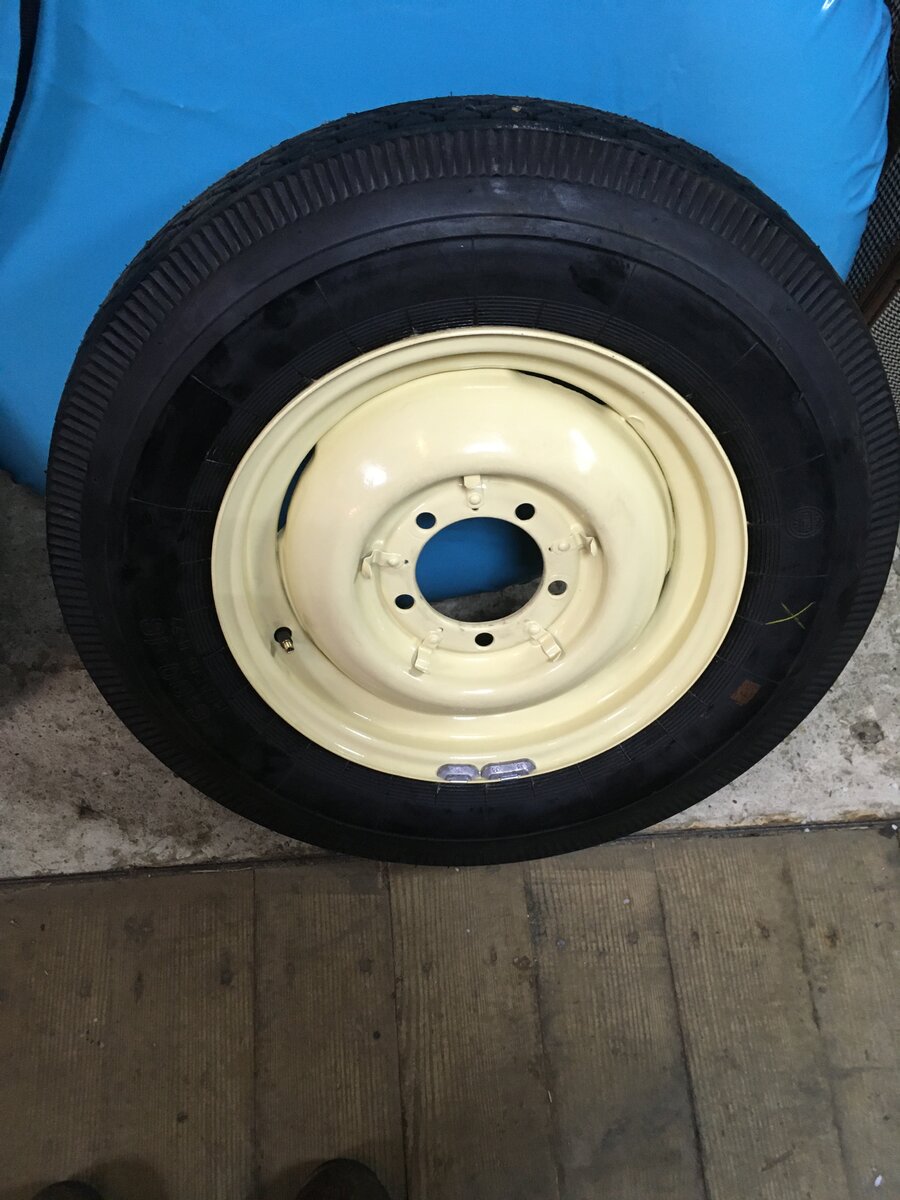

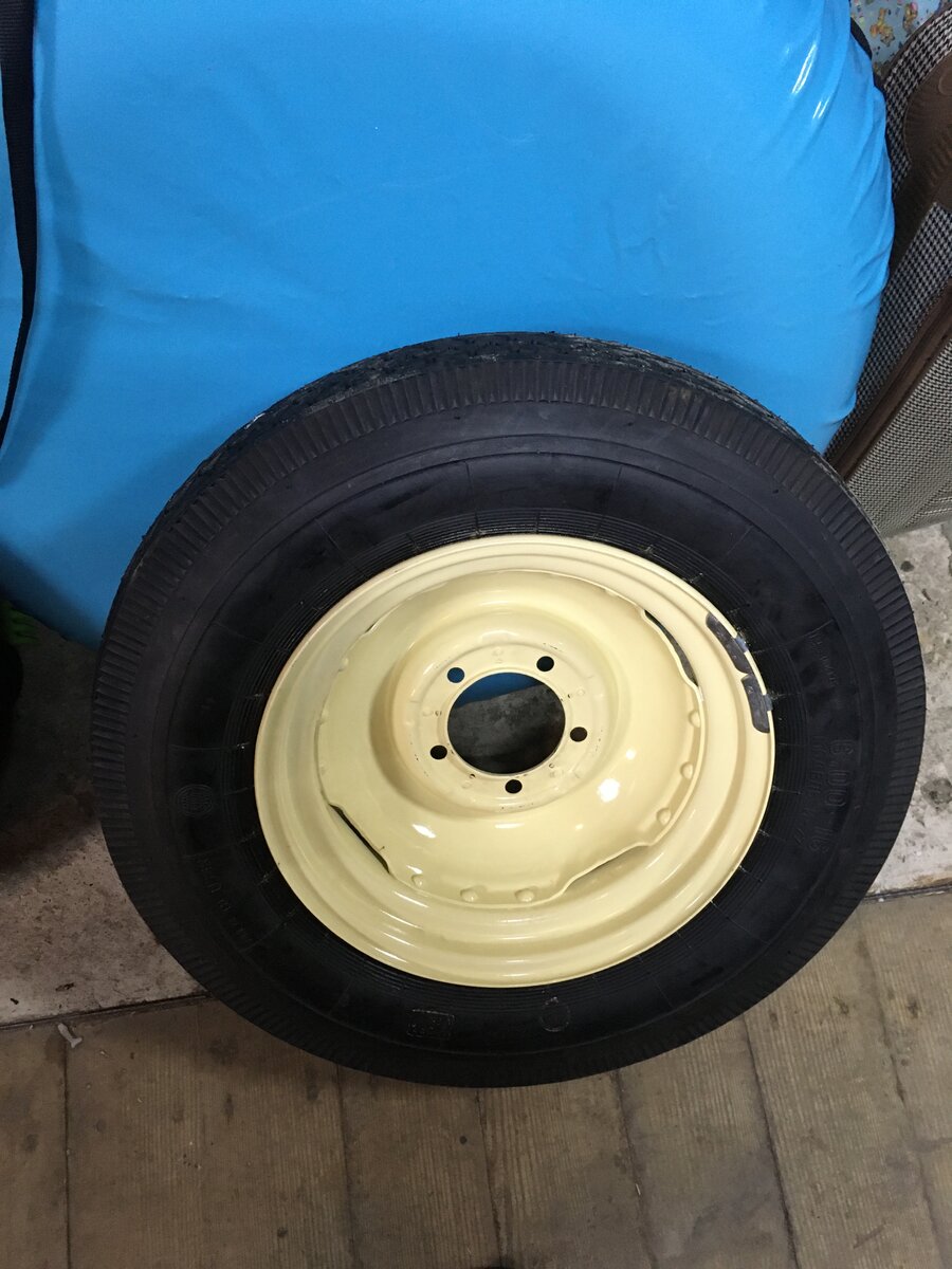

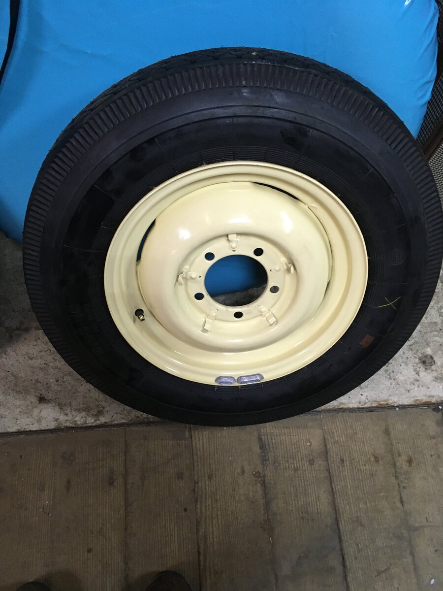

910

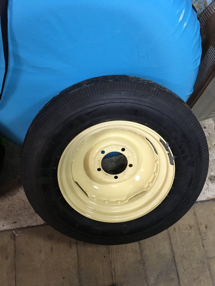

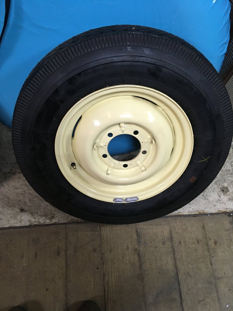

В жуковском нашел толкового Шиномонтажника. Покрутили не спеша туда/сюда шину и грузиков не так Много прилетело. Но для точной балансировки В будущем буду из ступицы задней делать оправку . Диск на оправку и она на балансир станок. Будет самая точная точность)))
