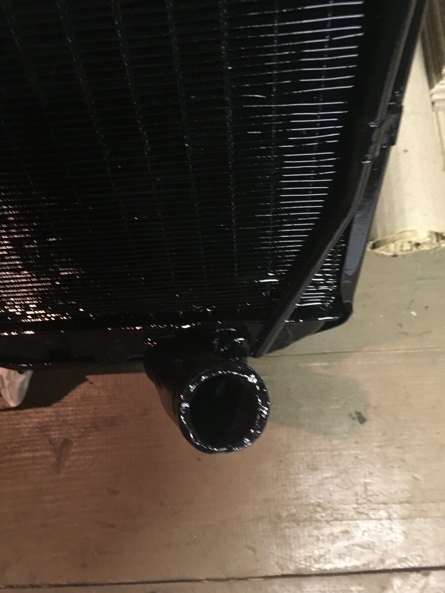

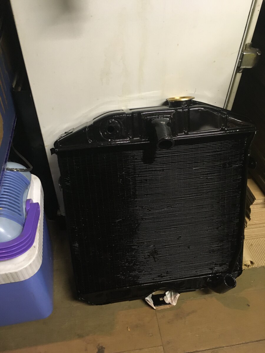

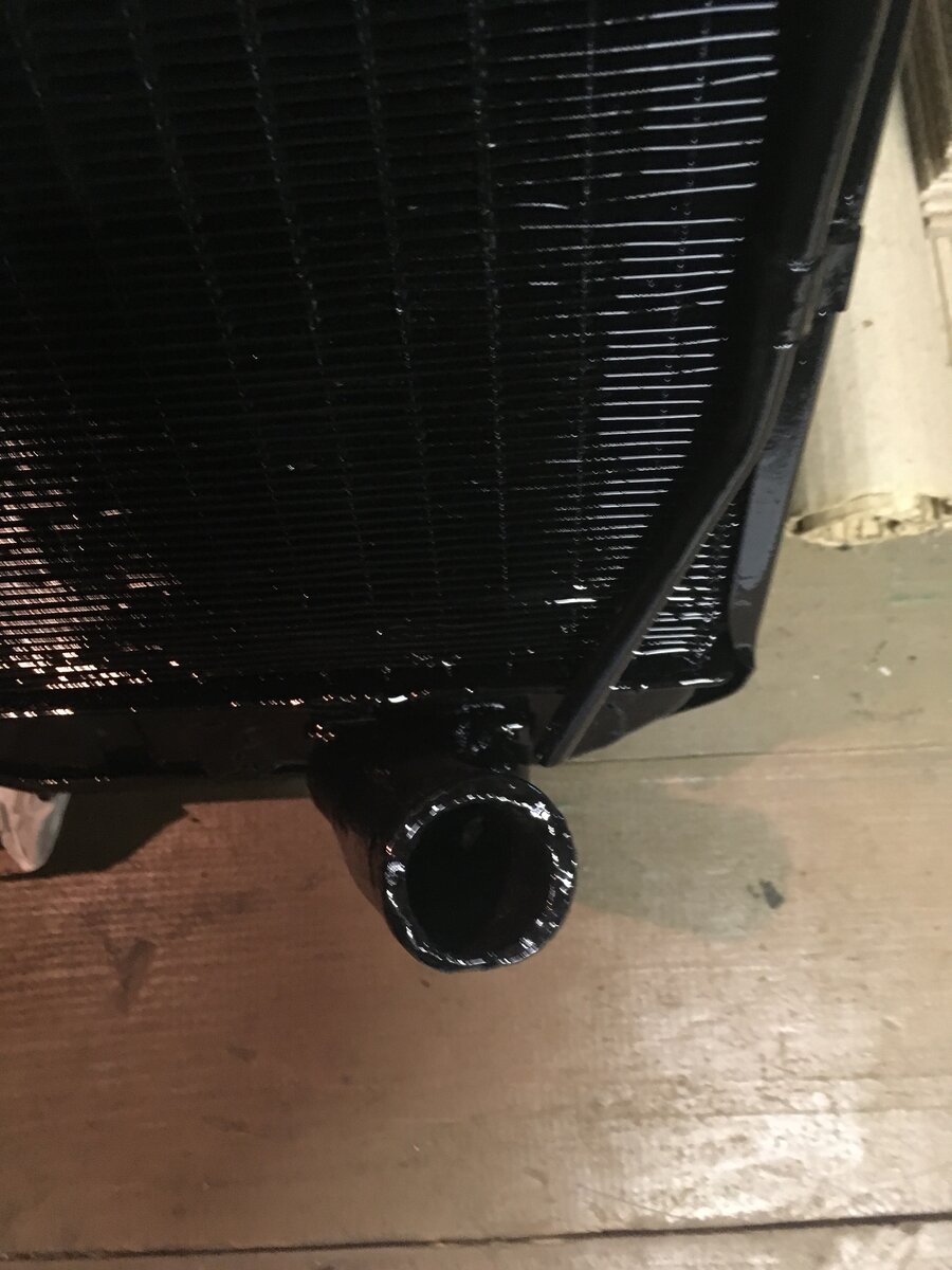

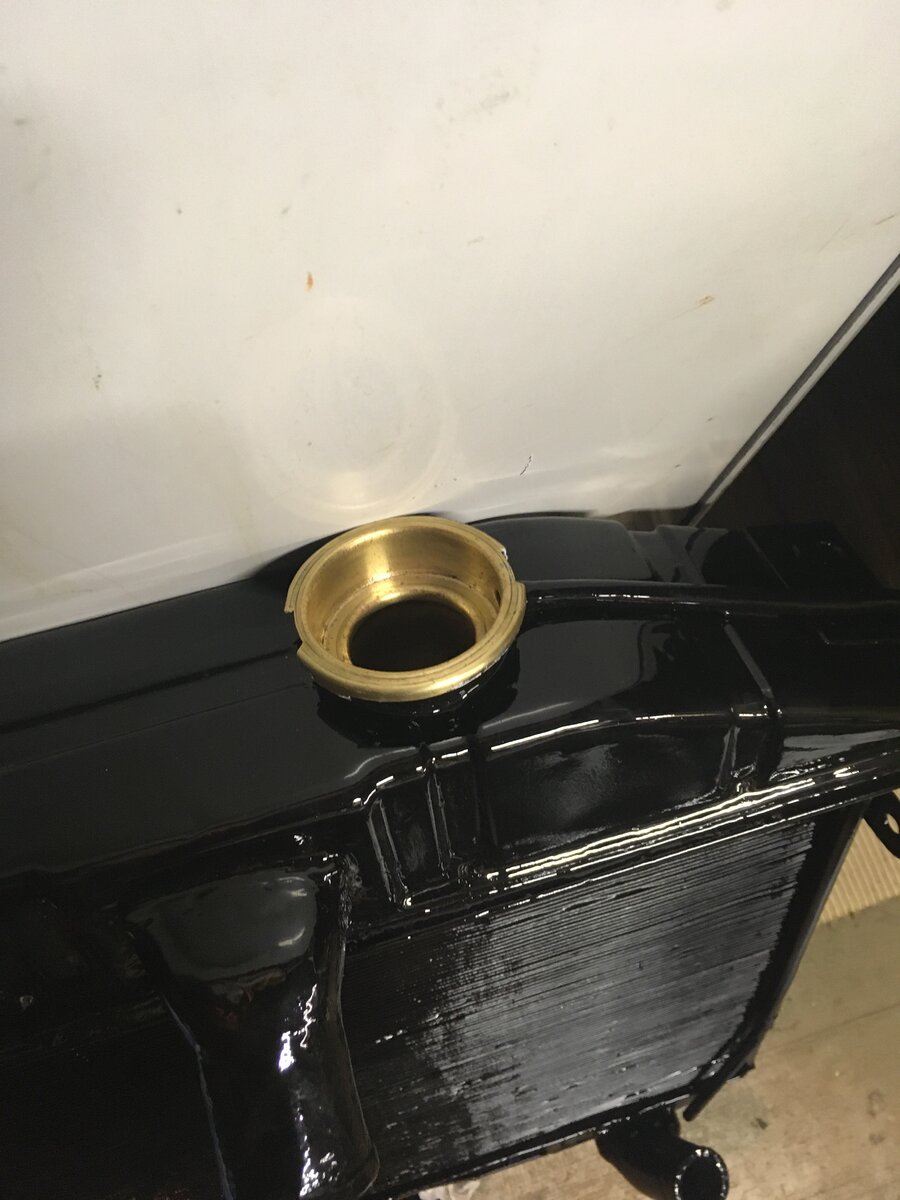

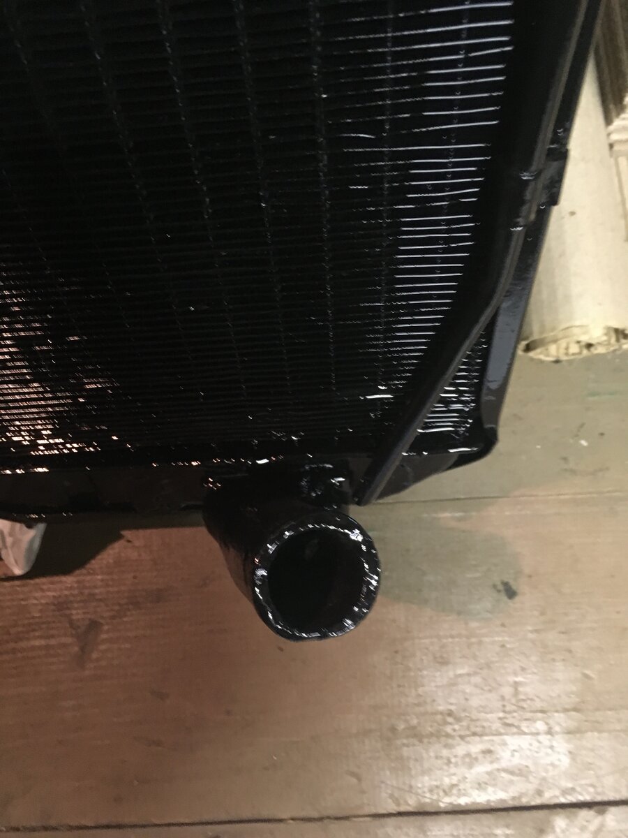

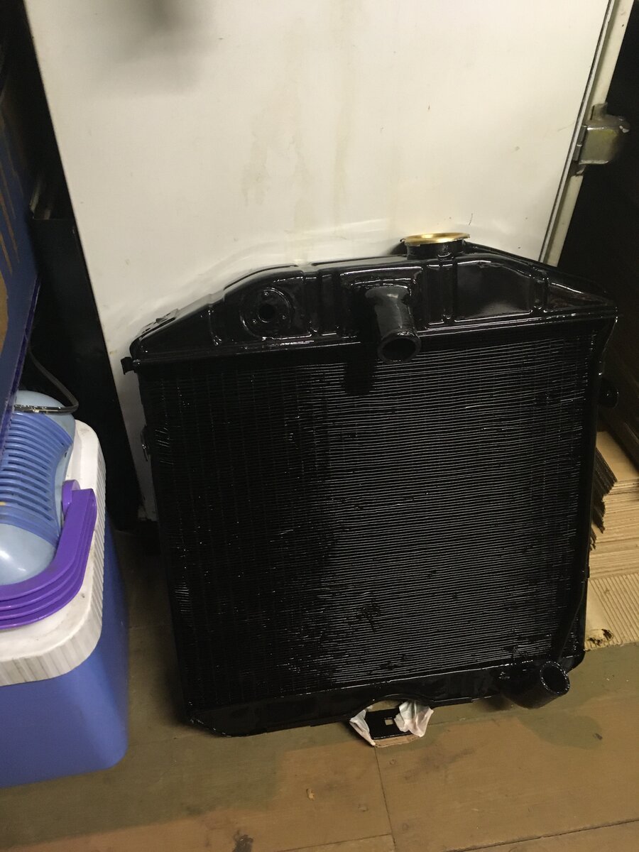

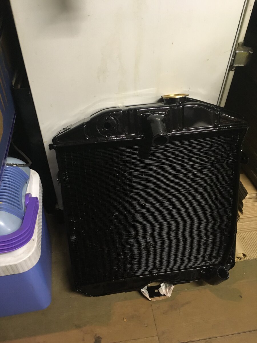

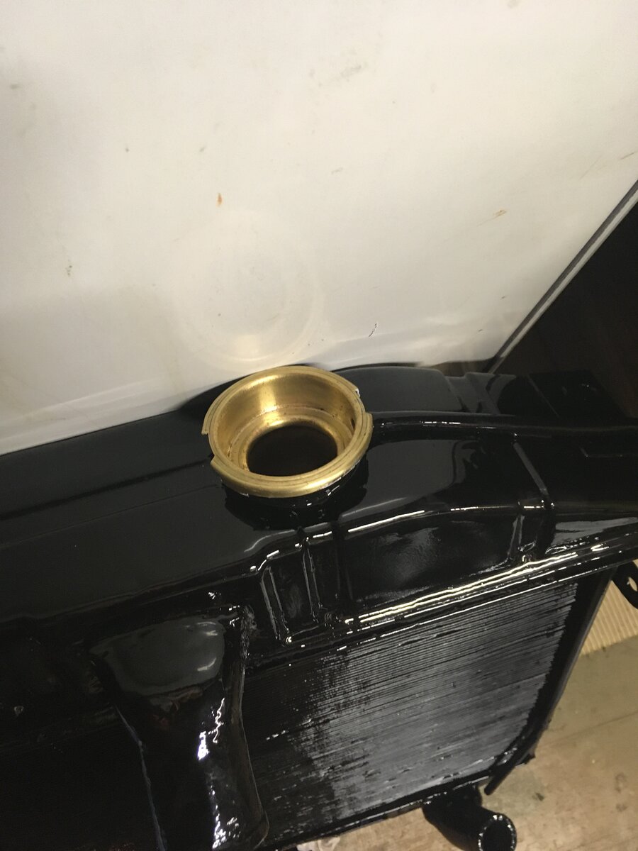

Спасибо Сергею, ник Победит за качественно восстановленный радиатор... блестит лучше нового ... желаю Процветания специалистов по деталям победы... будет проще многим

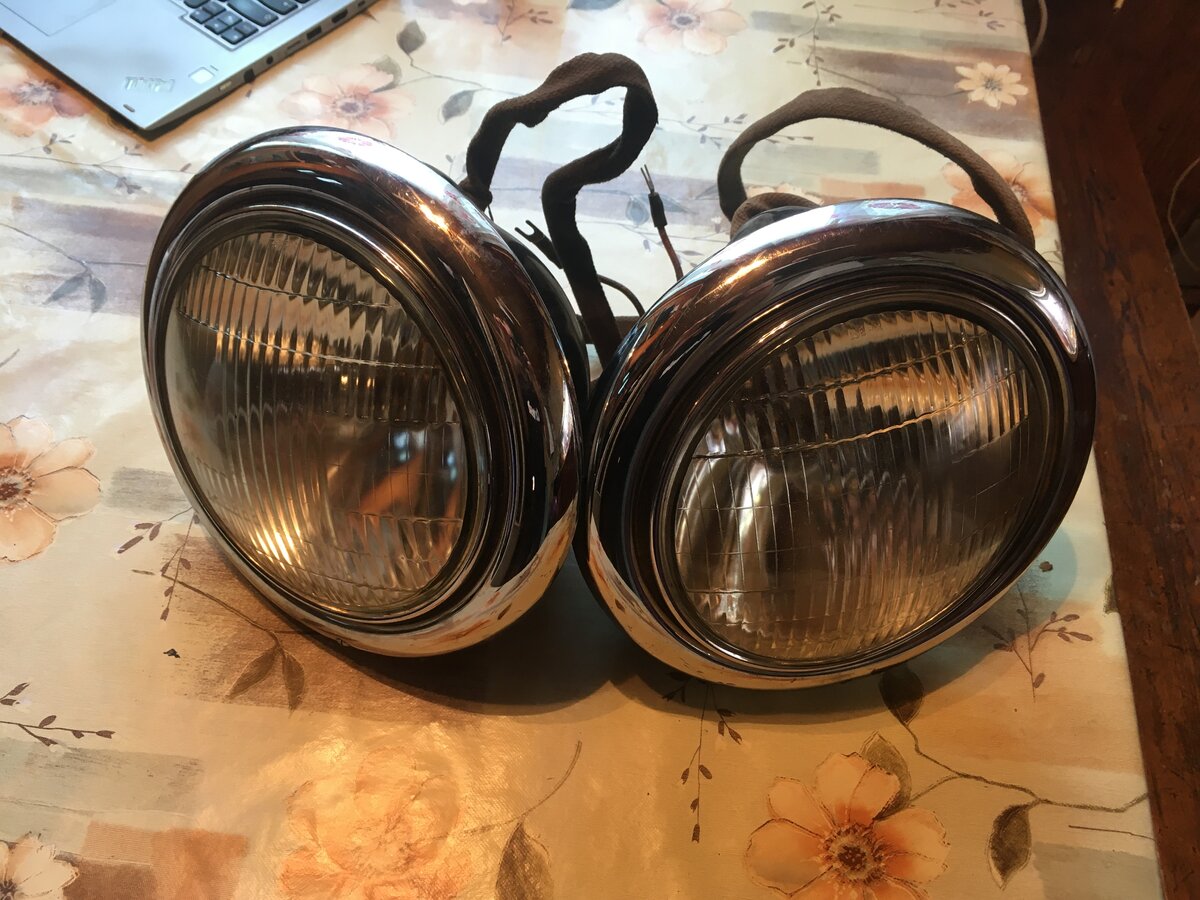

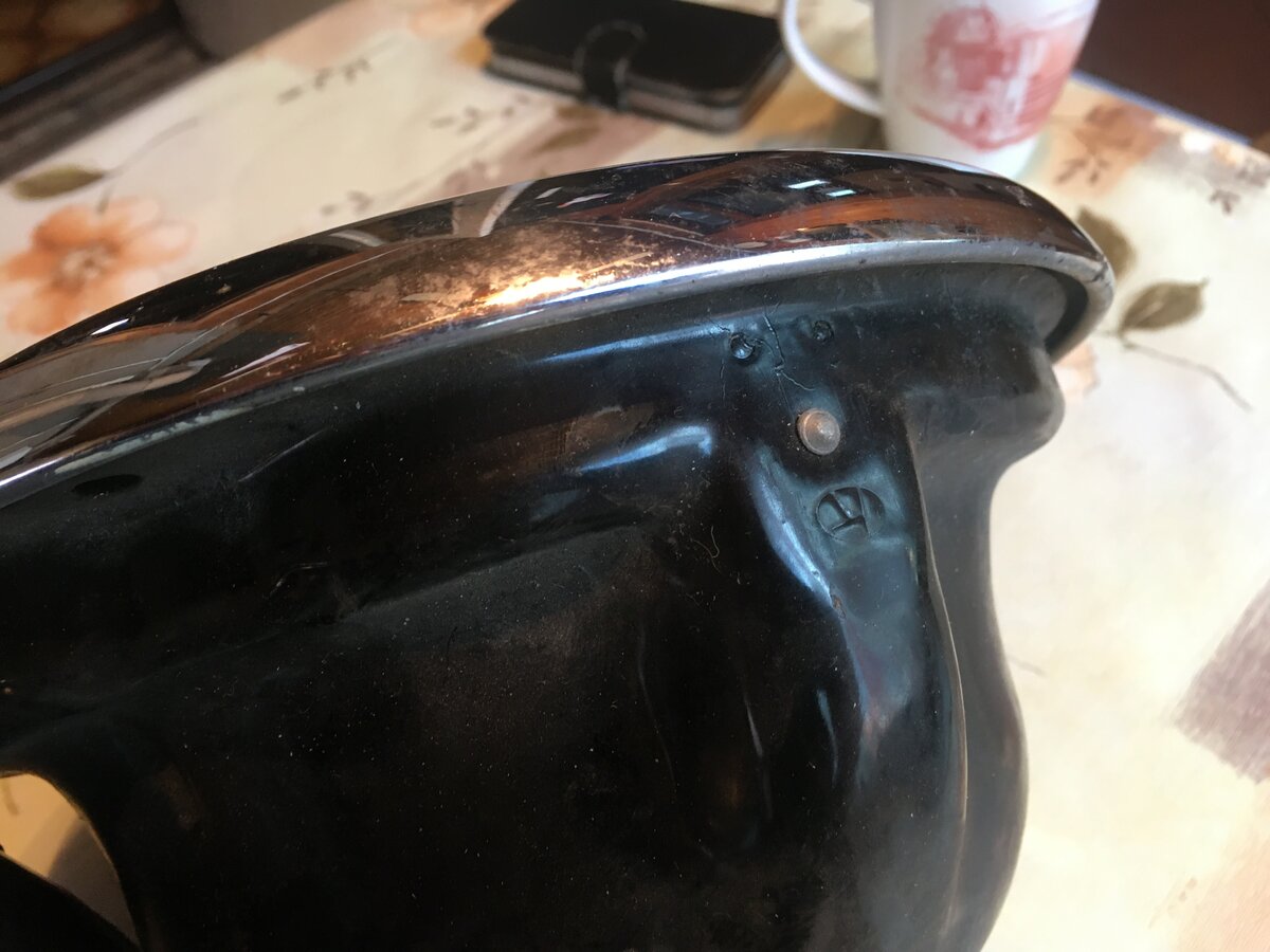

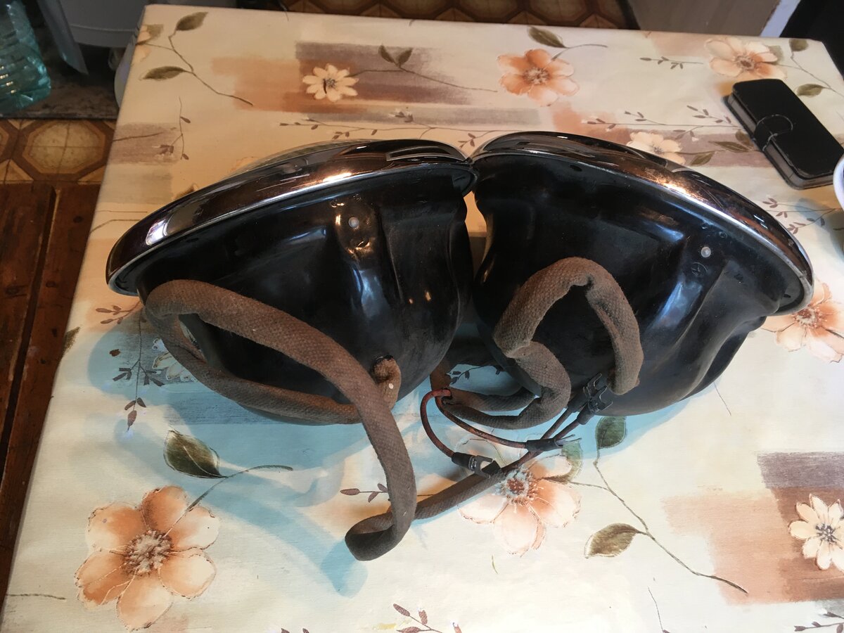

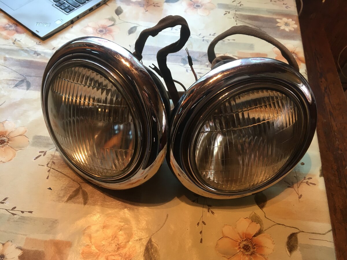

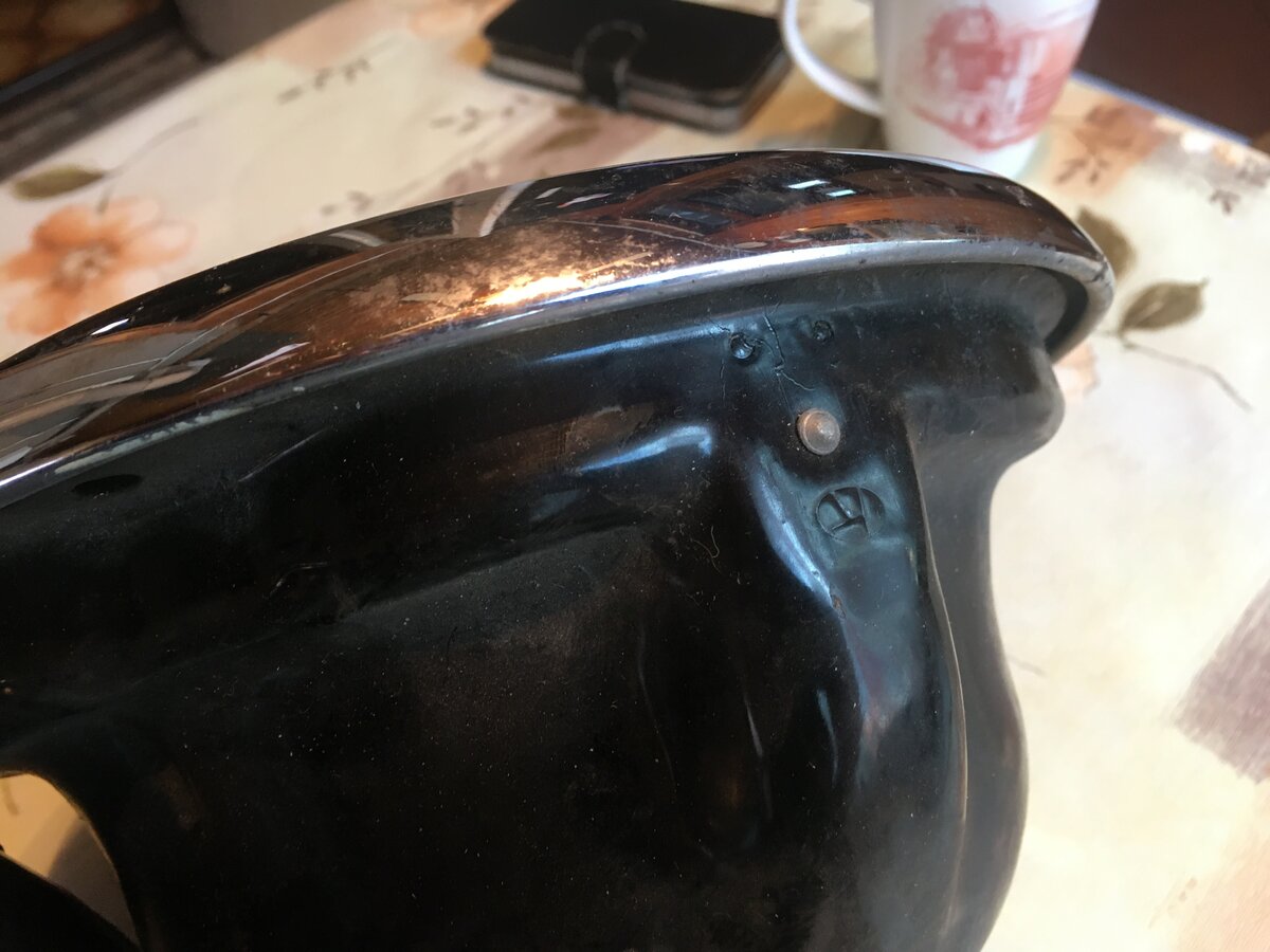

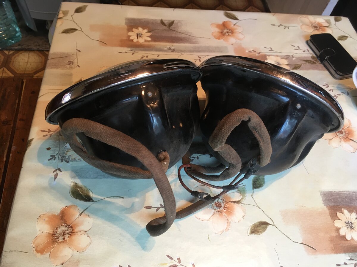

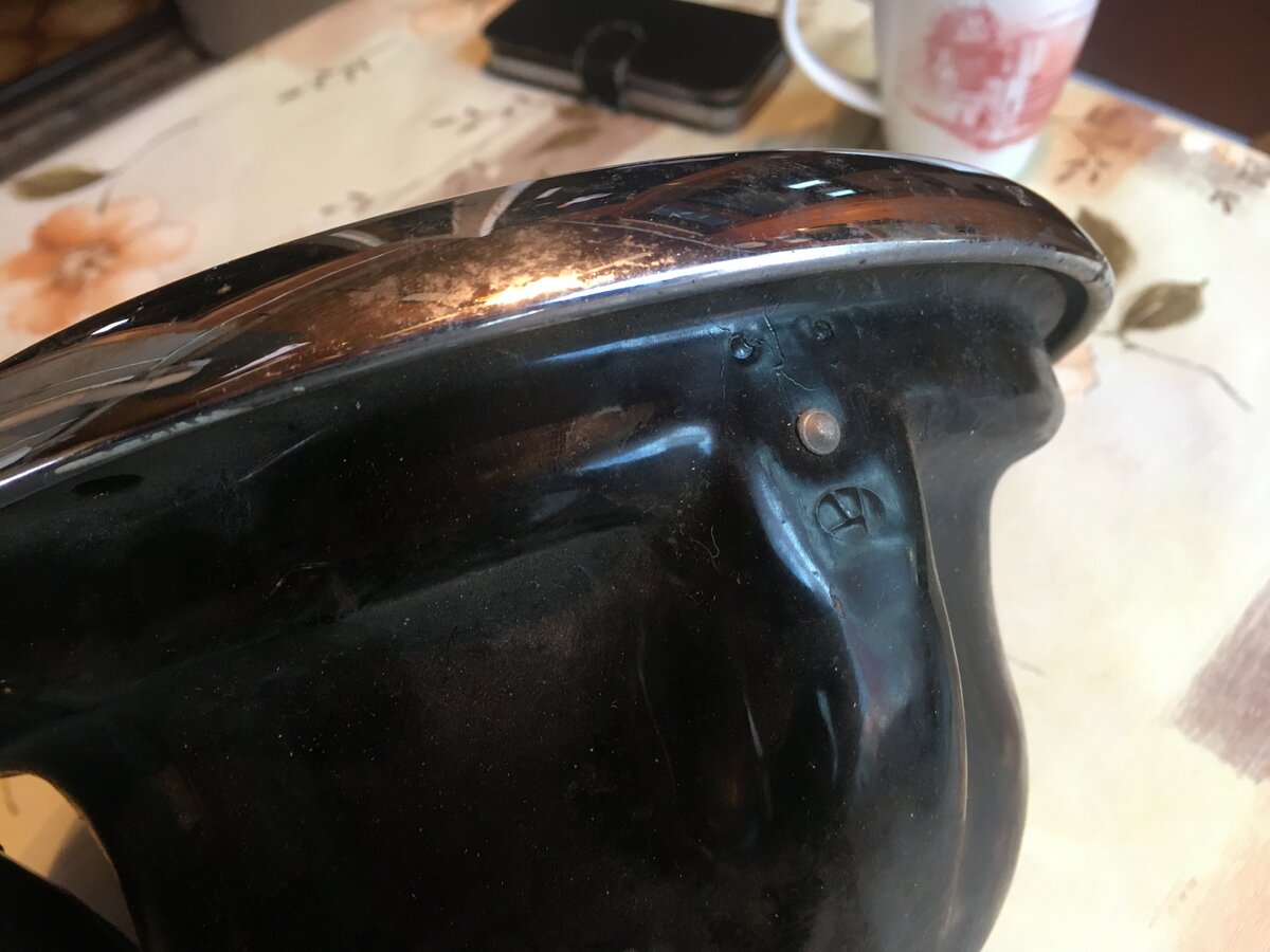

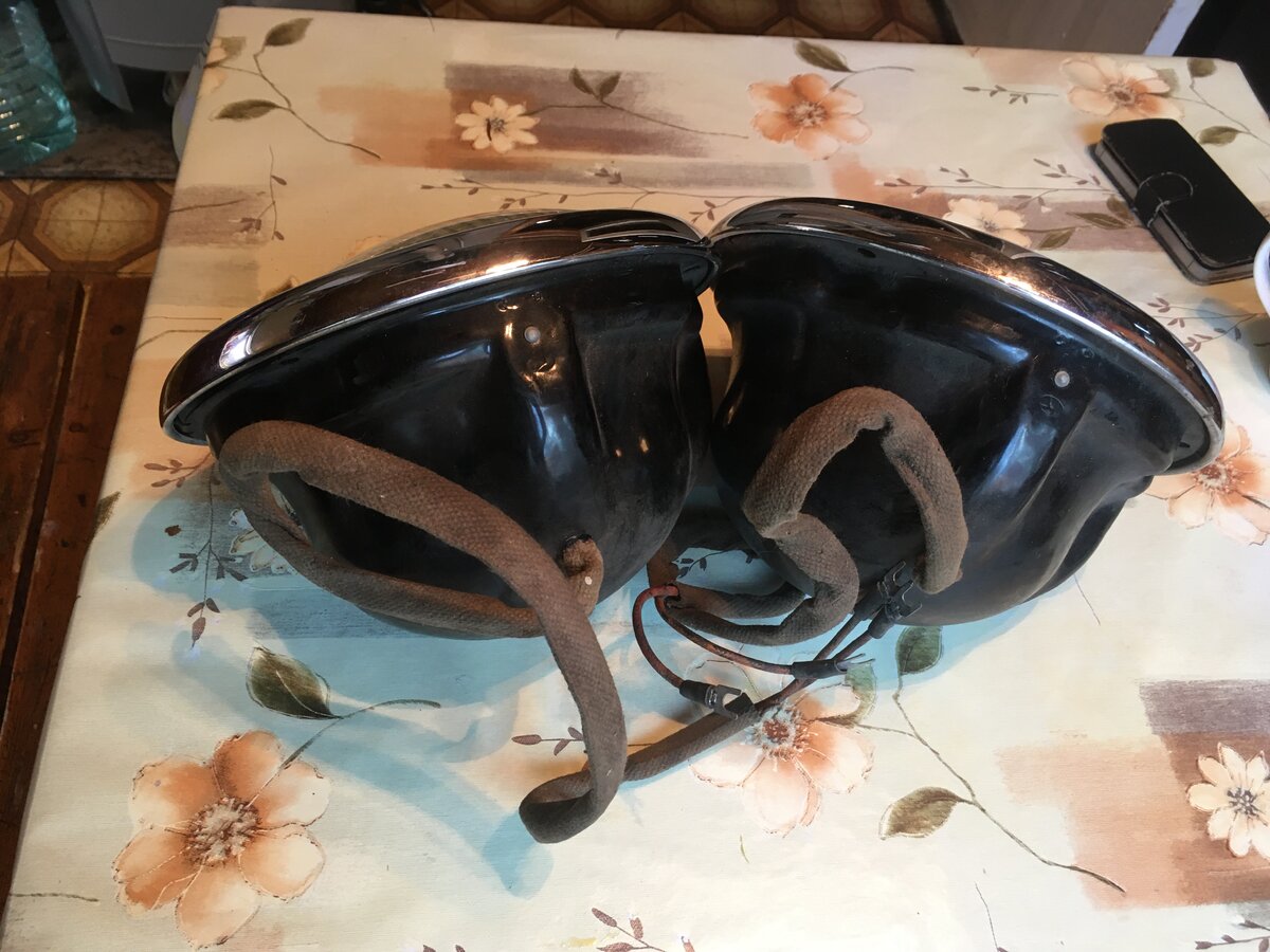

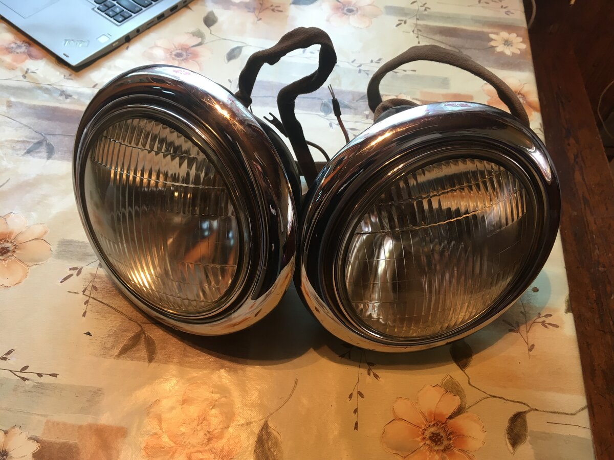

После 6 лет поисков дождался новых родных фар... лежали с СССР тут по соседству))) мне кажется они от второй серии по горшку. Маркировка К на обоих корпусах... провода правильные...
ВАЙНАХ-РетРо
24.01.2021
82
32
Курчалой
Красота! Почем нынче такие?
EvgenB
17.09.2015
1 235
910
Состояние на 4+.. для блеска надо будет перебрать... не проблема)))
Человек не в теме машины уже очень давно((( на полке пылились. Цена для меня подъёмная... только встанут ли на 3-ю серию)))

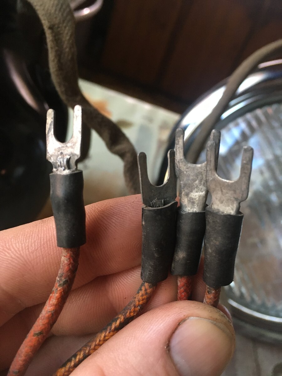

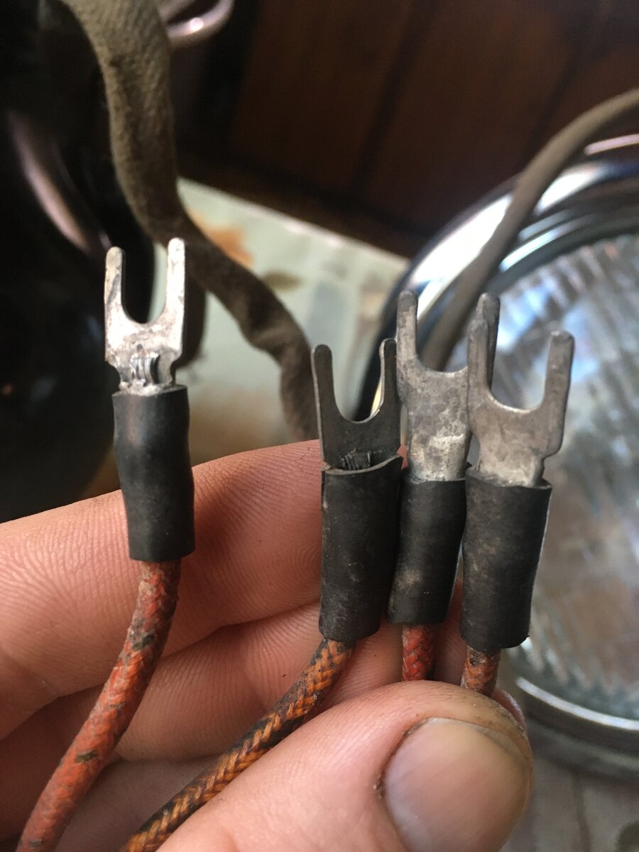

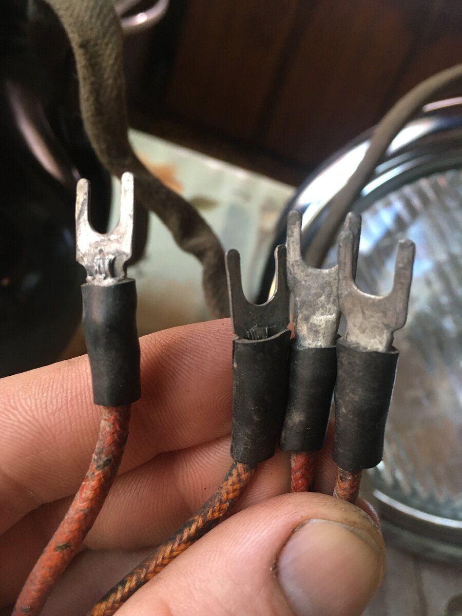

Фото контактов... как паяли и цвет проводов:
Реакции: TUNER и Холоднов
4 850
9 338
Встанут . Разницы нет .

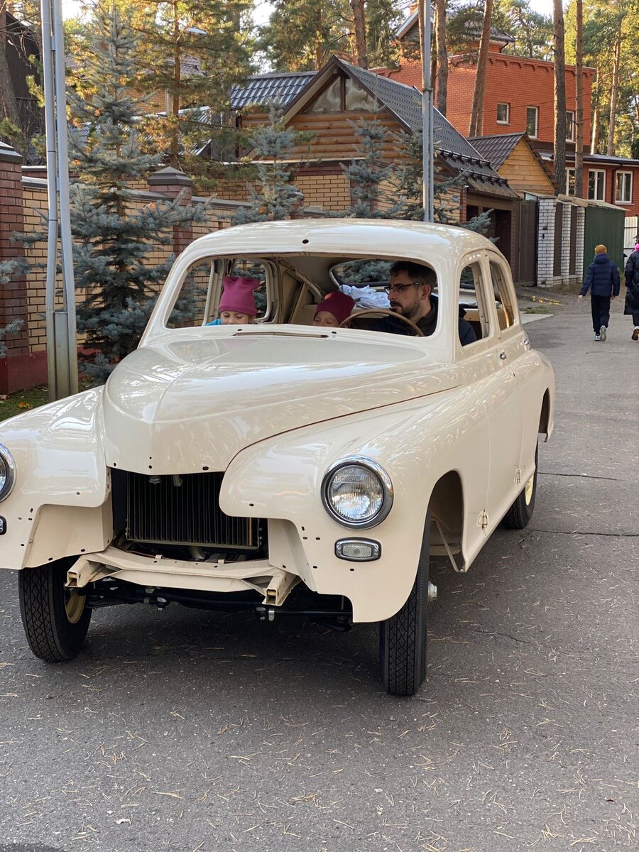

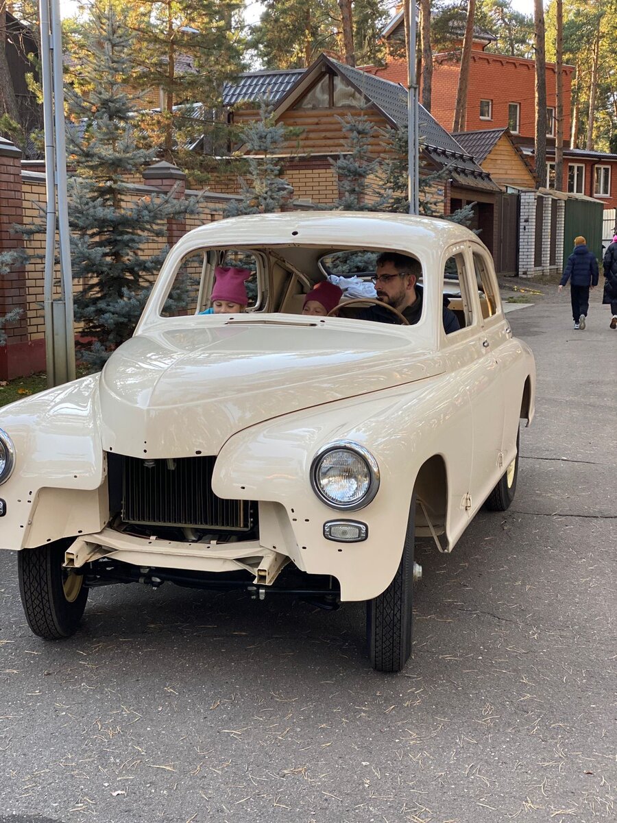

Открыли пробег сегодня ... 500 метров))) Эмоции ... интересные... пару раз основательно заглох, привыкание к авто...

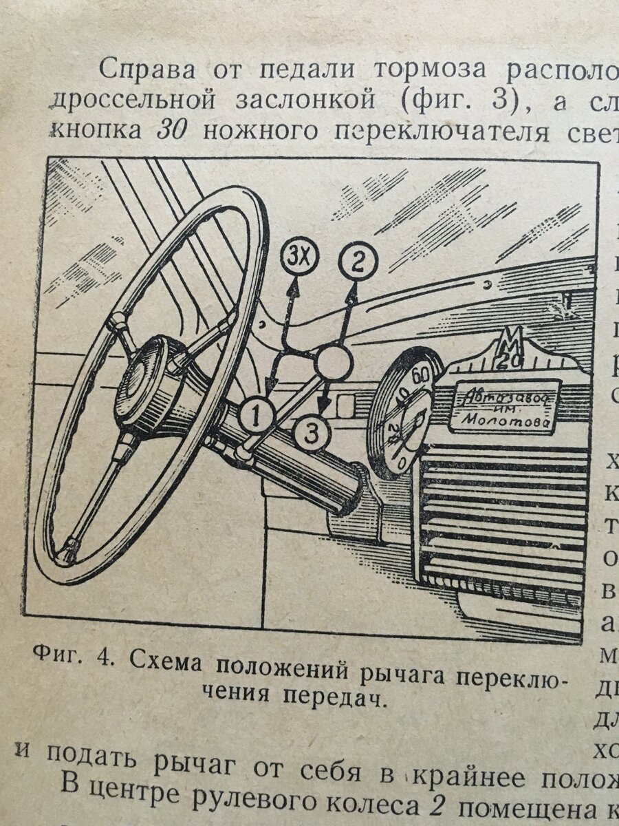

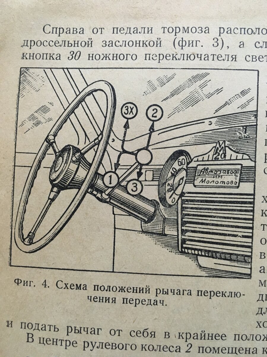

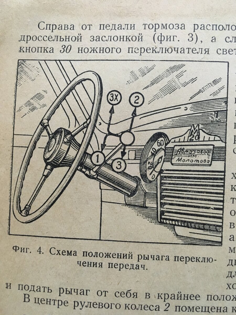

Коллеги, я в конфузе.. но на руле у меня на себя и вверх передняя передача, на себя и вниз задняя... со второй и 3-й не разобрался. Видимо вторая от себя и вниз, а третья от себя и вверх... подскажите в книге опечатка по первой и ЗХ ?
HistoriK
14.02.2011
2 395
8 102
На себя вниз - первая, в книге все верно.
Новотны
22.10.2009
1 853
2 975
Мск
Значит, тяги перепутаны

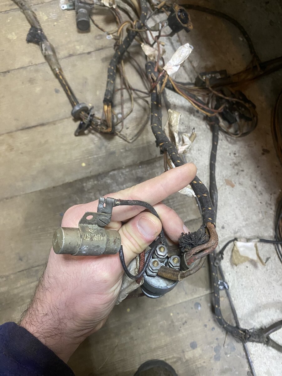

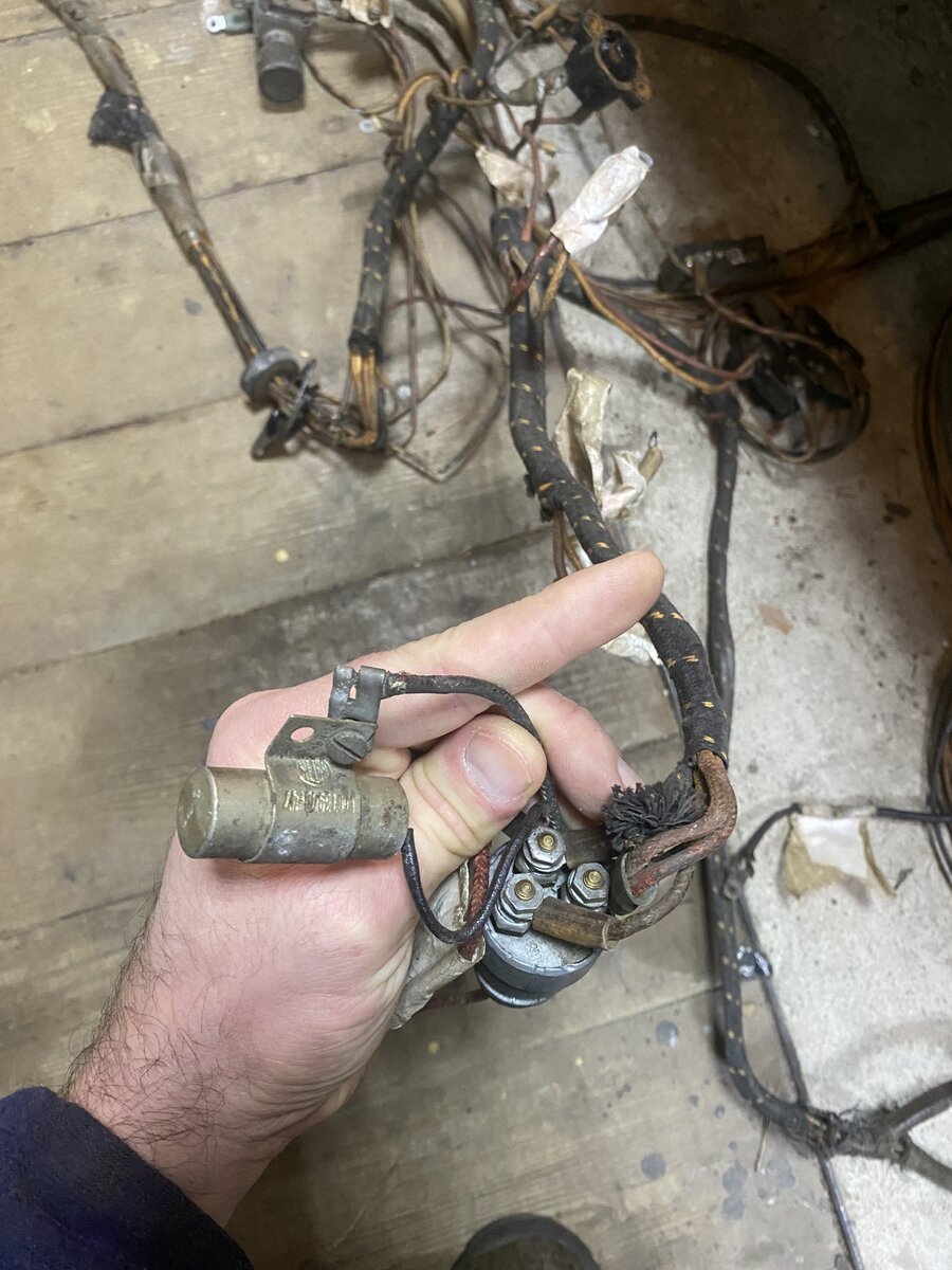

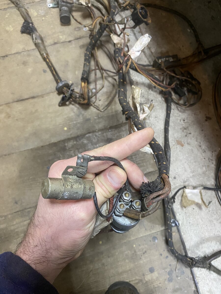

Подскажите зачем конденсатор на замке зажигания на 3-й серии?
Михаил Б.
27.09.2017
289
380
Ленинград
5 226
3 825
Иногда попадались машины с конденсаторами на генераторах и замках зажигания. Это есть колхоз. Только я думал, что это типа для помехопадавления.
Реакции: Олд Джек
4 850
9 338
Скорее всего гасить помехи на радиоприёмник .
9 271
10 204
На америкосах на всех. На всех радио стоит
Это помехоподавление
Реакции: Михаил Б.
EvgenB
17.09.2015
1 235
910
На 3-ей серии у меня (58 год) и на доноре 57 года были эти конденсаторы. Может и ставили на заводе. Винты крепления заводские , а не «с полки». Не планирую ставить магнитолу. И это подсоединять ни к чему получается.
Старик М.
1 889
4 355
Откройте штатную схему проводки и все вопросы отпадут.
на заводе такую висюльку ставить как минимум не технологично
