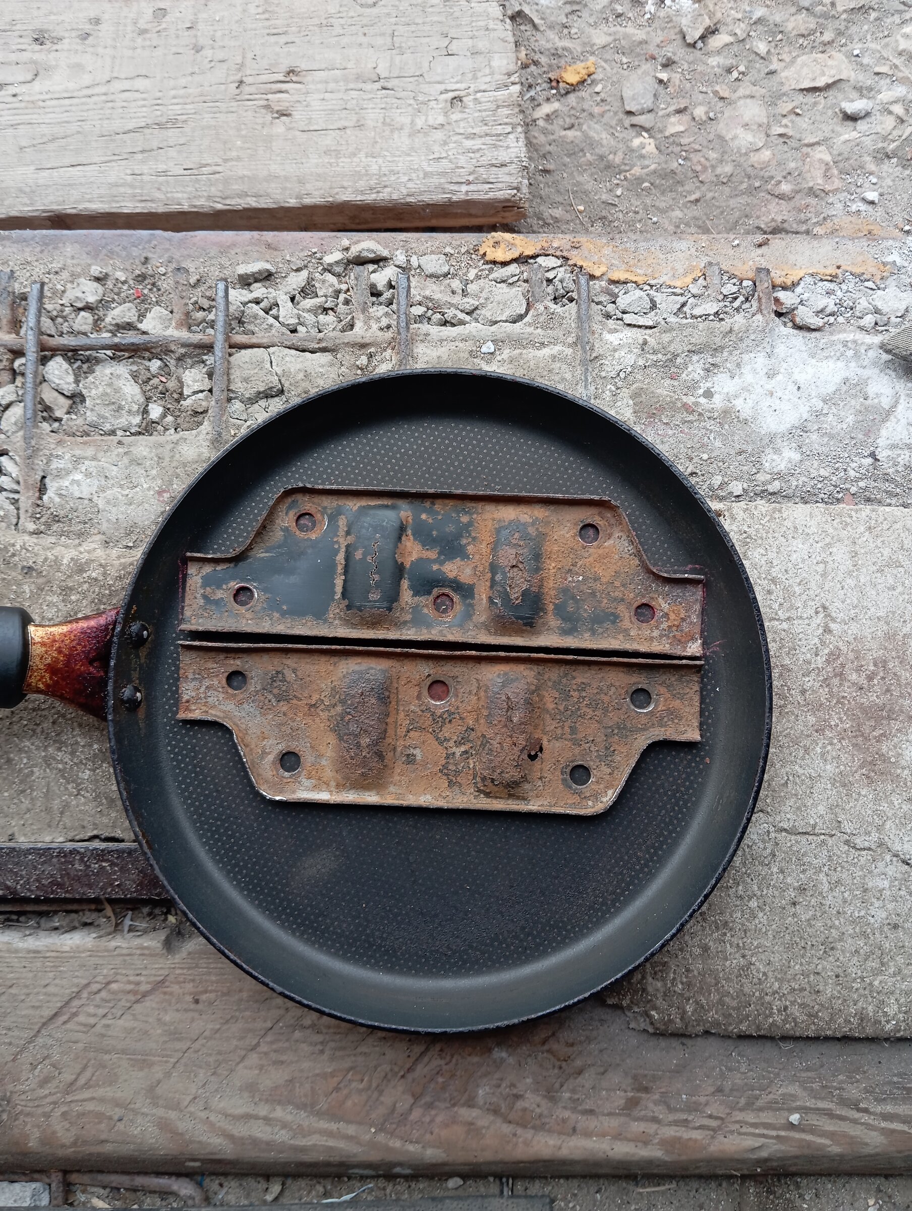

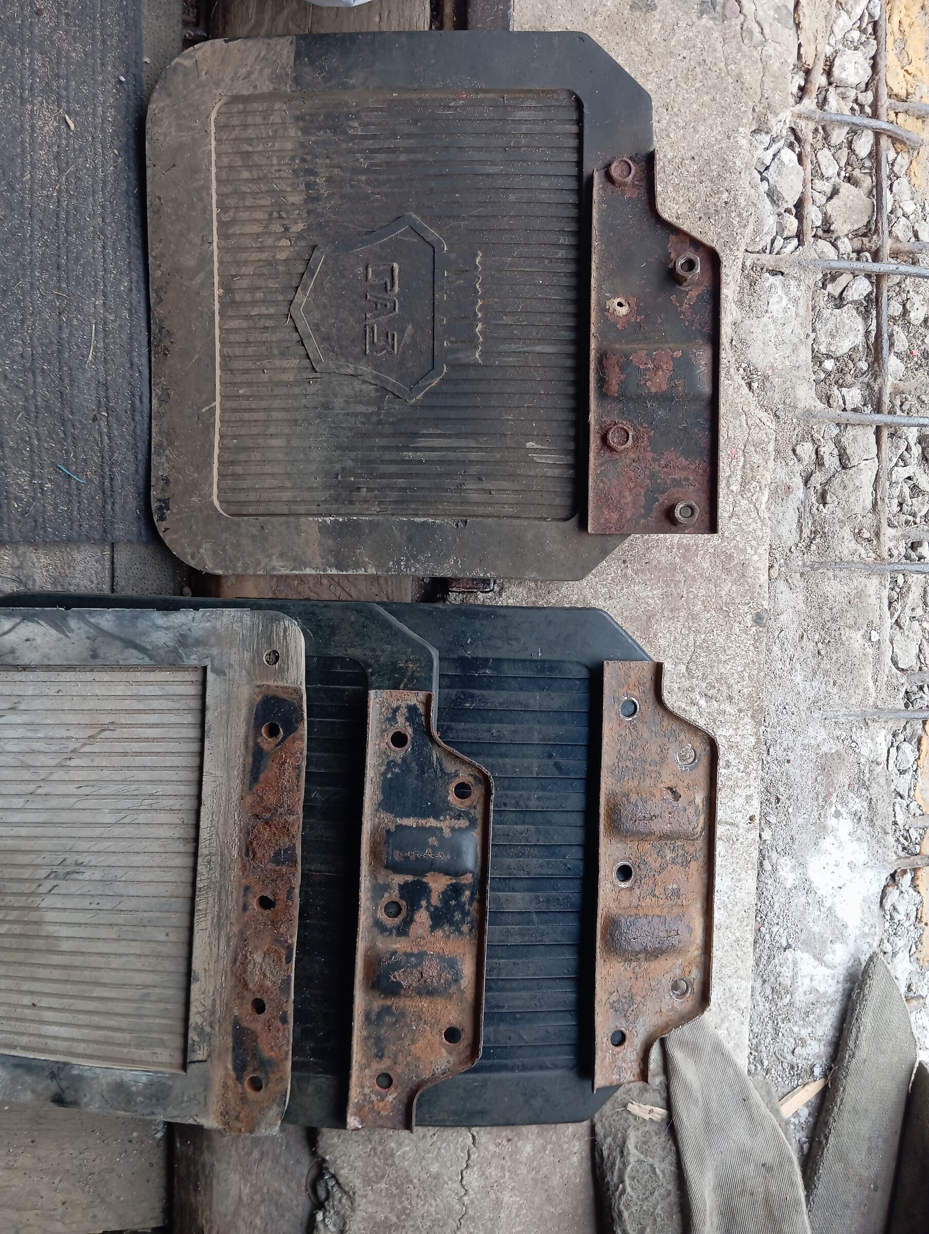

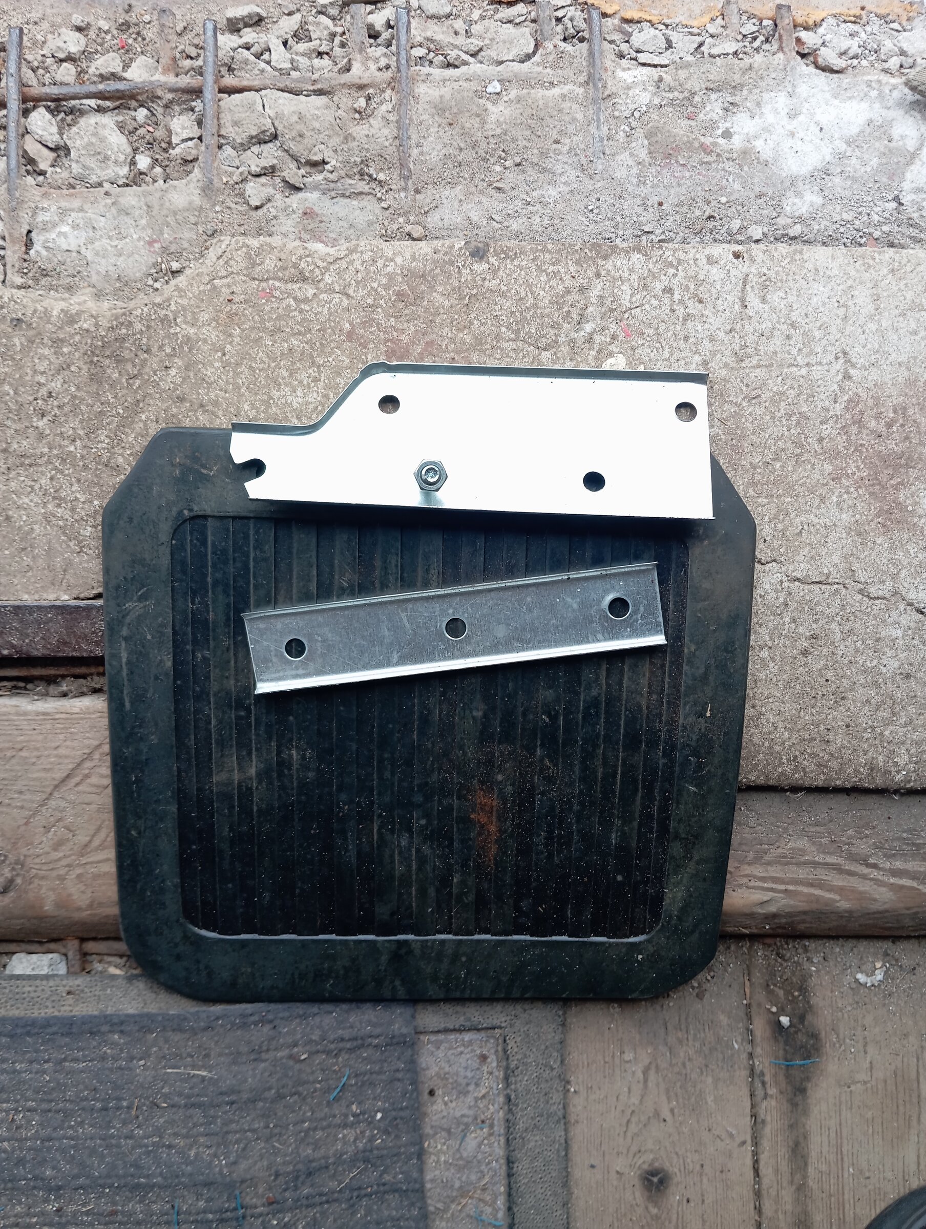

Всем приветтт 👋 пришли брызговики. Крепление жестянка полная ,решил оставить родные хоть и ржавенькие ,но крепче. Тем более усилю пластиной из французской сковородки)))Теперь вопрос возникает в расположении кронштейна четко по середине или должно быть смещение. По отверстием совпадать будет только одно. На оригинале есть смещение в сторону крыла .

Их нужно ставить с выносом к крылу, по-другому они просто не встанут. Если поставить их по центру, они упрутся в рессору и согнутся.
Вот я тоже так думаю,машина в другом месте примерить нет возможности до понедельника.
9 928
33 932
Даже мерить ничего не нужно, старые ведь у тебя, правый даже оригинальный — делай по ним. Они не случайно смещены к крылу.

Усилитель из сковородки отменяется она алюминиевая. Алюминий с металлом не дружит.

А что алюминий перестал быть металлом? Его больше не принимают в цветмет?
Туда принимают. Хотел кронштейн сделать дополнительно. Лучше наверное из железки сделать.

нерж. тоже со стальным крепежом так "подружится" что фих потом отвинтишь )))

Скажем так выбрасывать я их конечно не буду. Другие новые поставлю по отверстиям подходят ,верно. А эти попробовать можно сделать. Вот получается в этих ванночках и гниёт быстрее всего.
Думал себе такие отштамповать минувшей зимой, даж что-то замоделировал.... но по памяти затянулось с поиском куска листа 1.2.... и закинул это дело
А если я все покрашу и замажу антикором, алюминий или любую железяку. Походит ещё.
