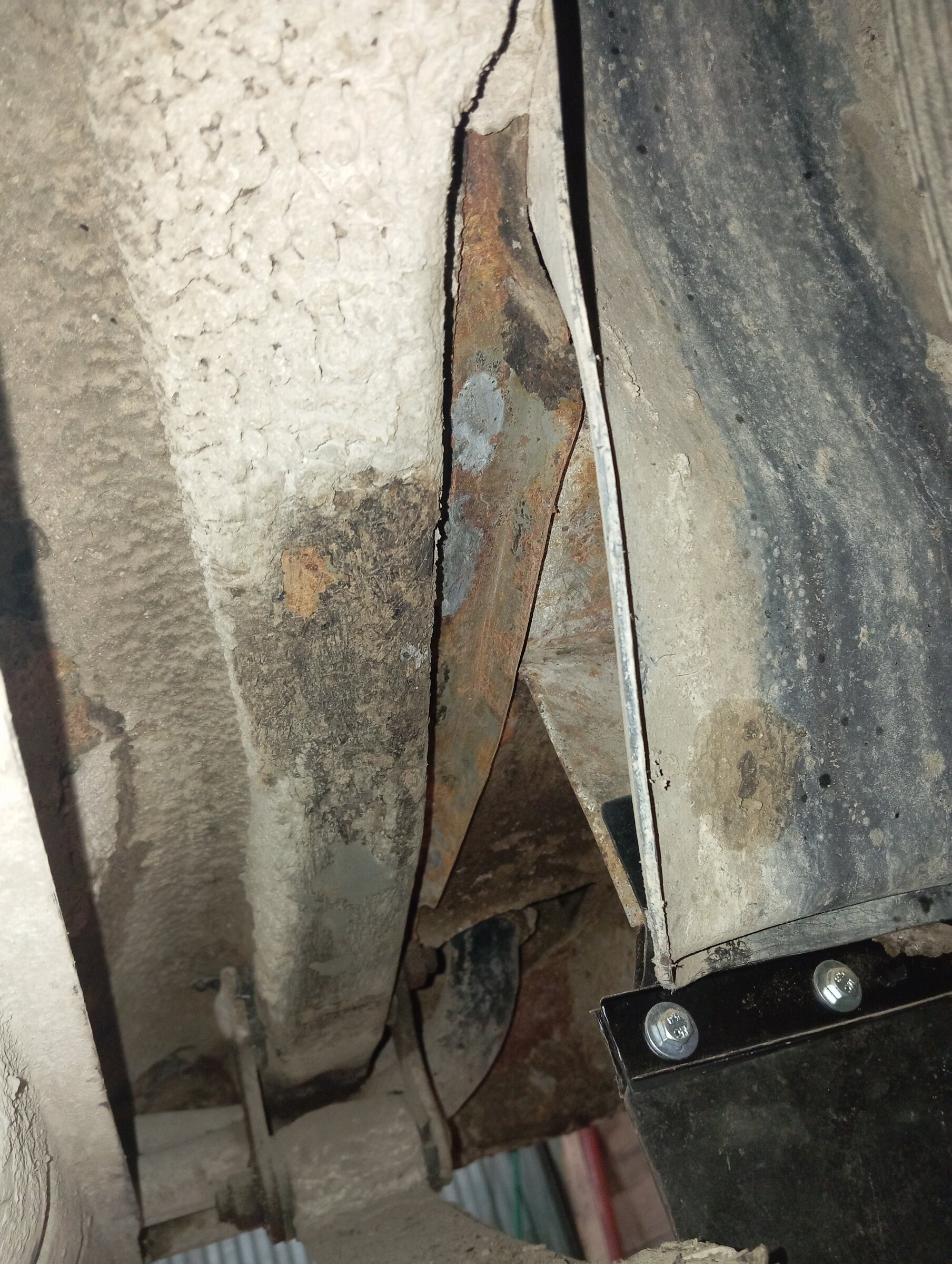

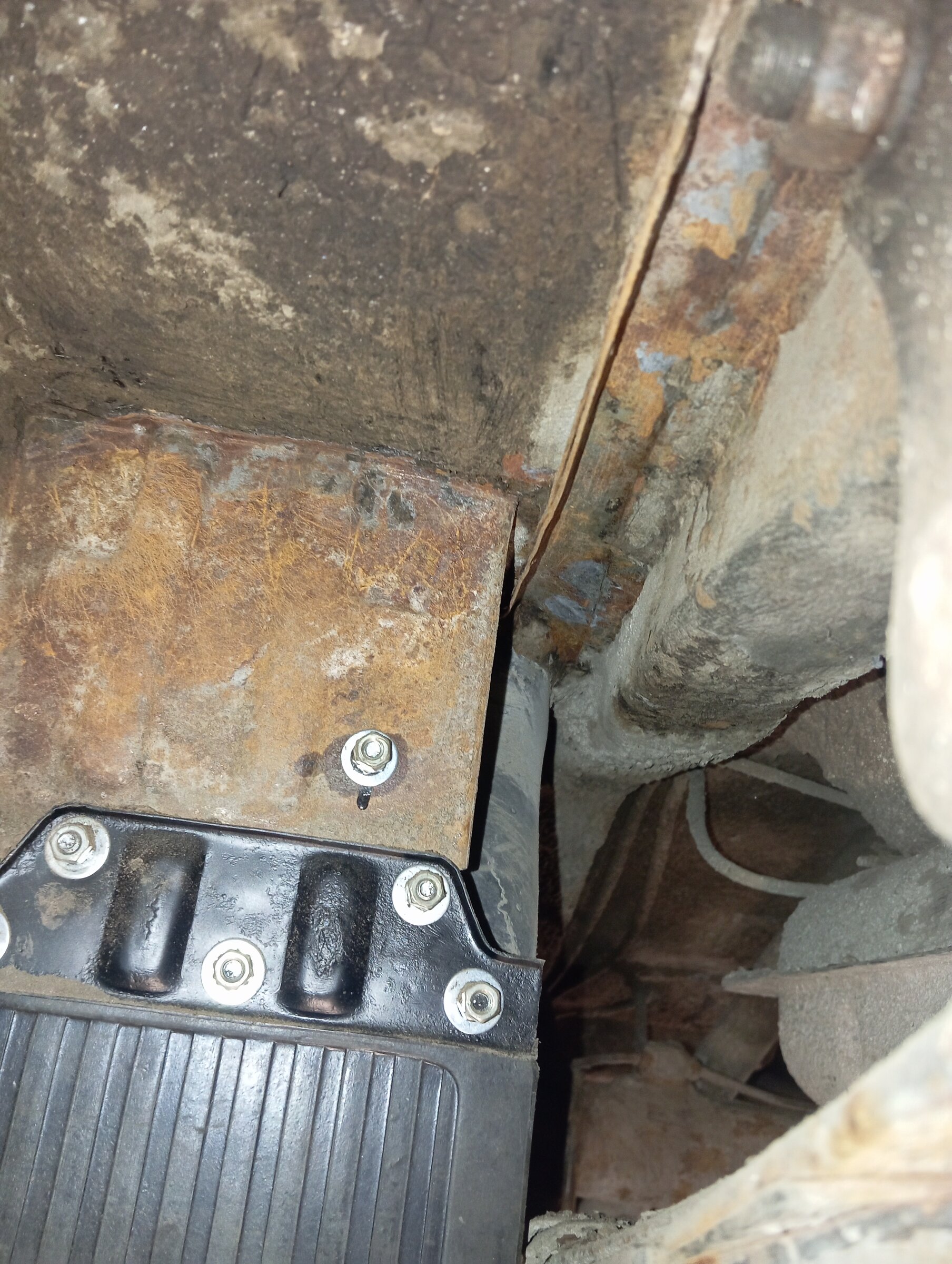

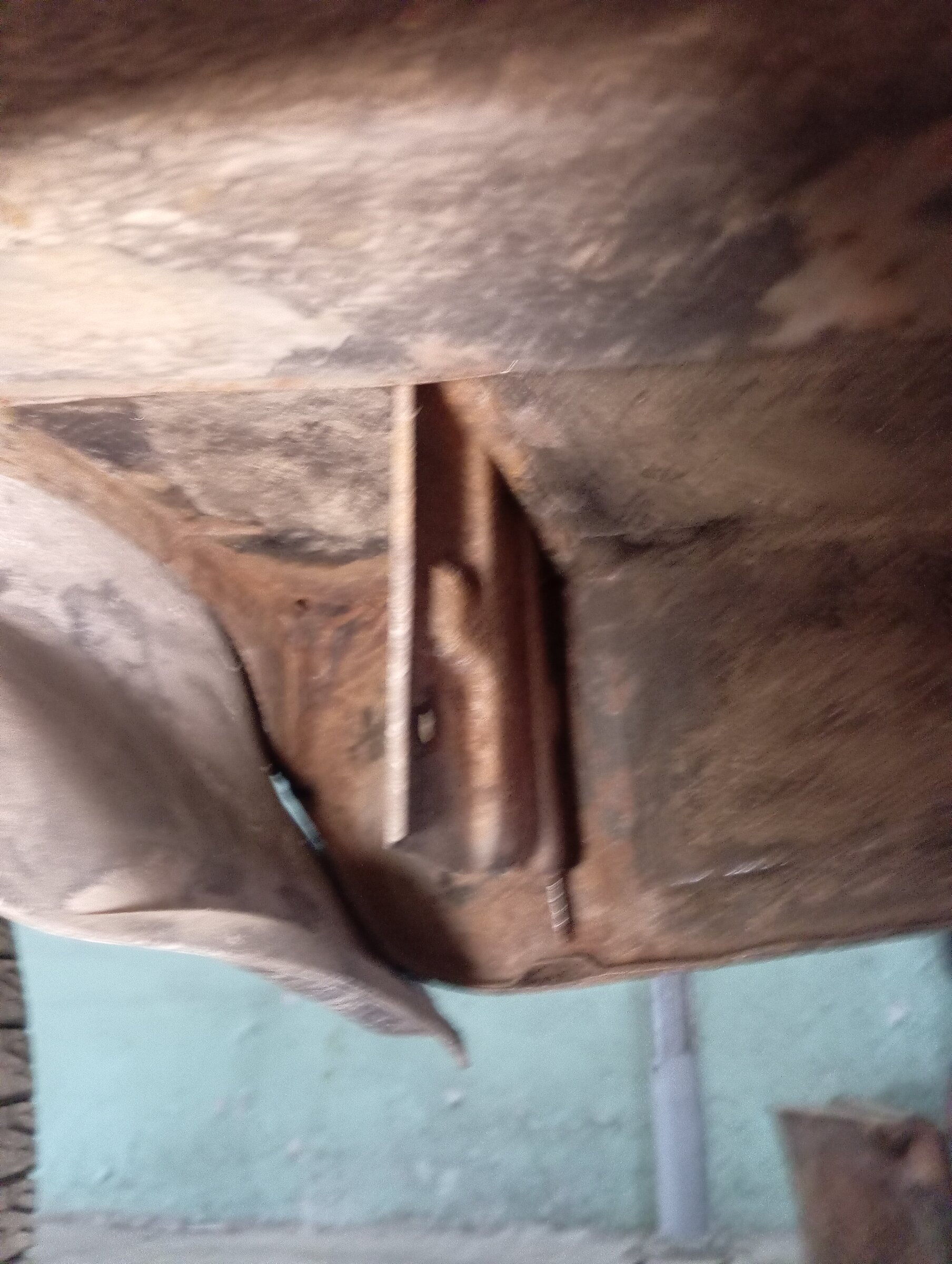

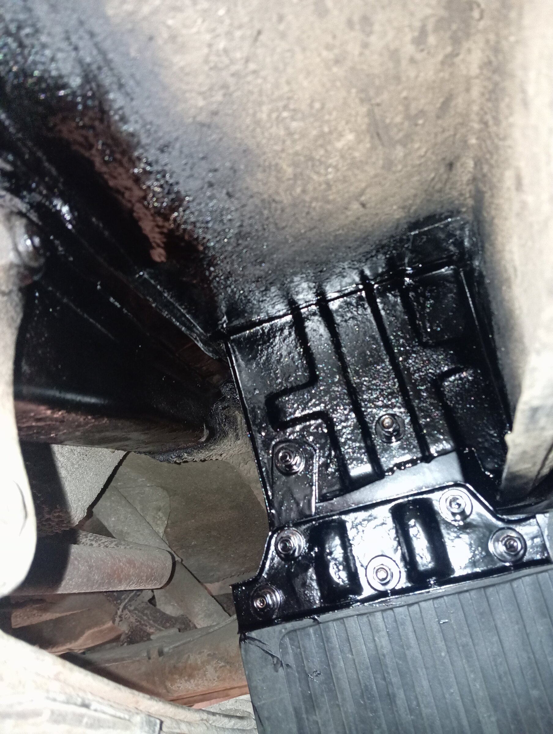

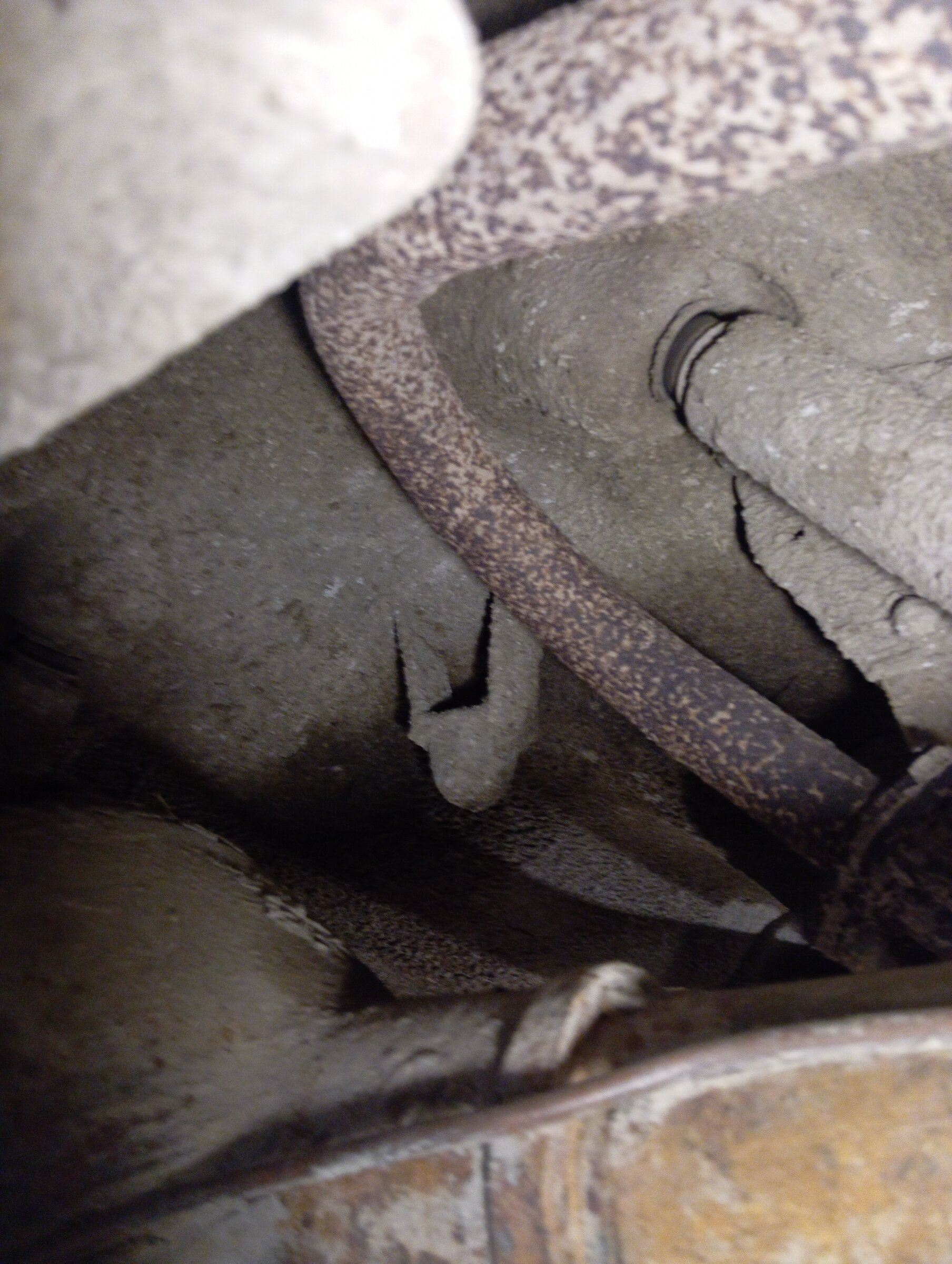

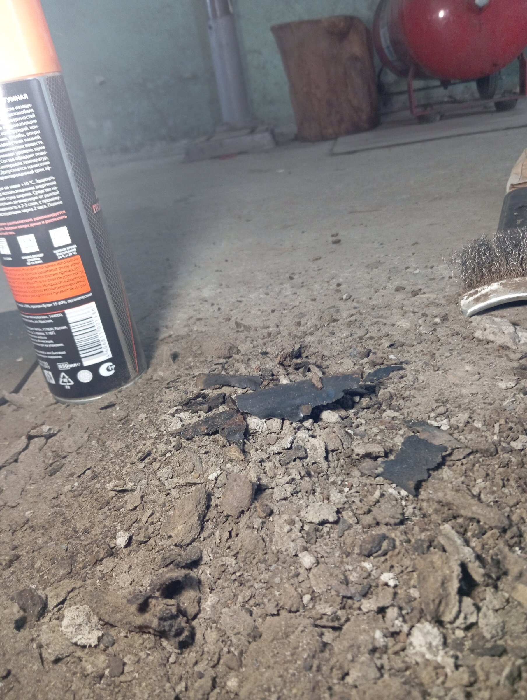

Всем приветтт 👋 Ковырялся я тут брызговики ставил,сварки нет сделал кронштейны дополнительные. Хотел показать как выглядит сорокалетний антикор ,вроде слой грязи есть ровный,а ковырнешь под ним тонкий слой засохшего битума который местами уже отошёл и есть поверхностная ржавчина. Не знаю где эта машина ездила ,но слой грязи приличный под всем кузовом
. В основном не все так плохо. Только как все это очистить самому я не знаю. Почистил где метал оголился и локально задул из болончика.
