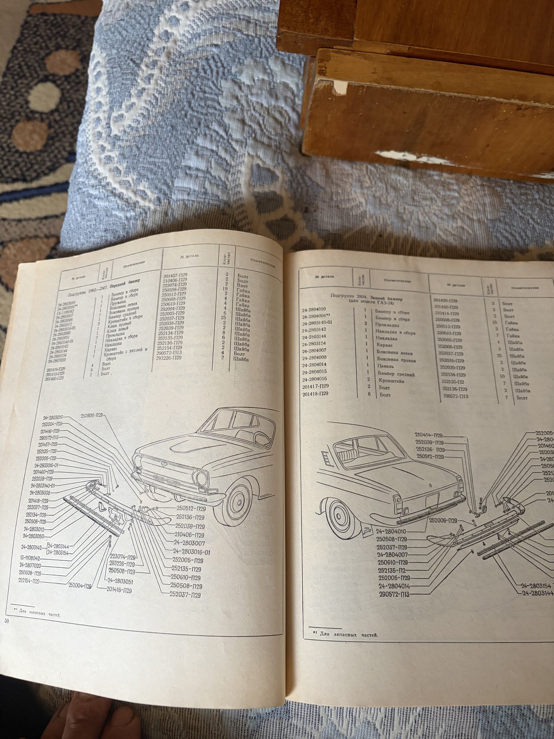

Лучше заглянуть в каталог по ГАЗ-24. Если клыки разные, то у них будут разные каталожные номера и в названии будет указано, какой клык куда должен ставиться. А исходя из этого, пытаться понять, какие клыки на машине и что с ними не так.
Я попробовал найти каталог по Газ24 с клыками. Не нашёл. С Уважением, Олег.

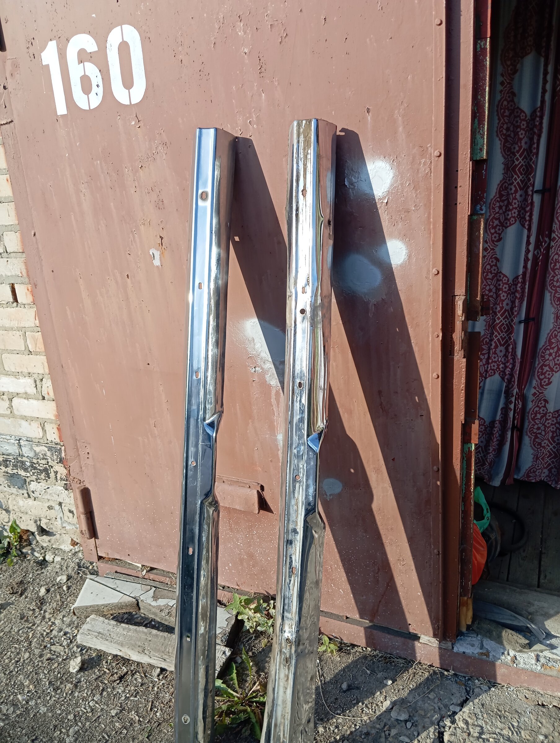

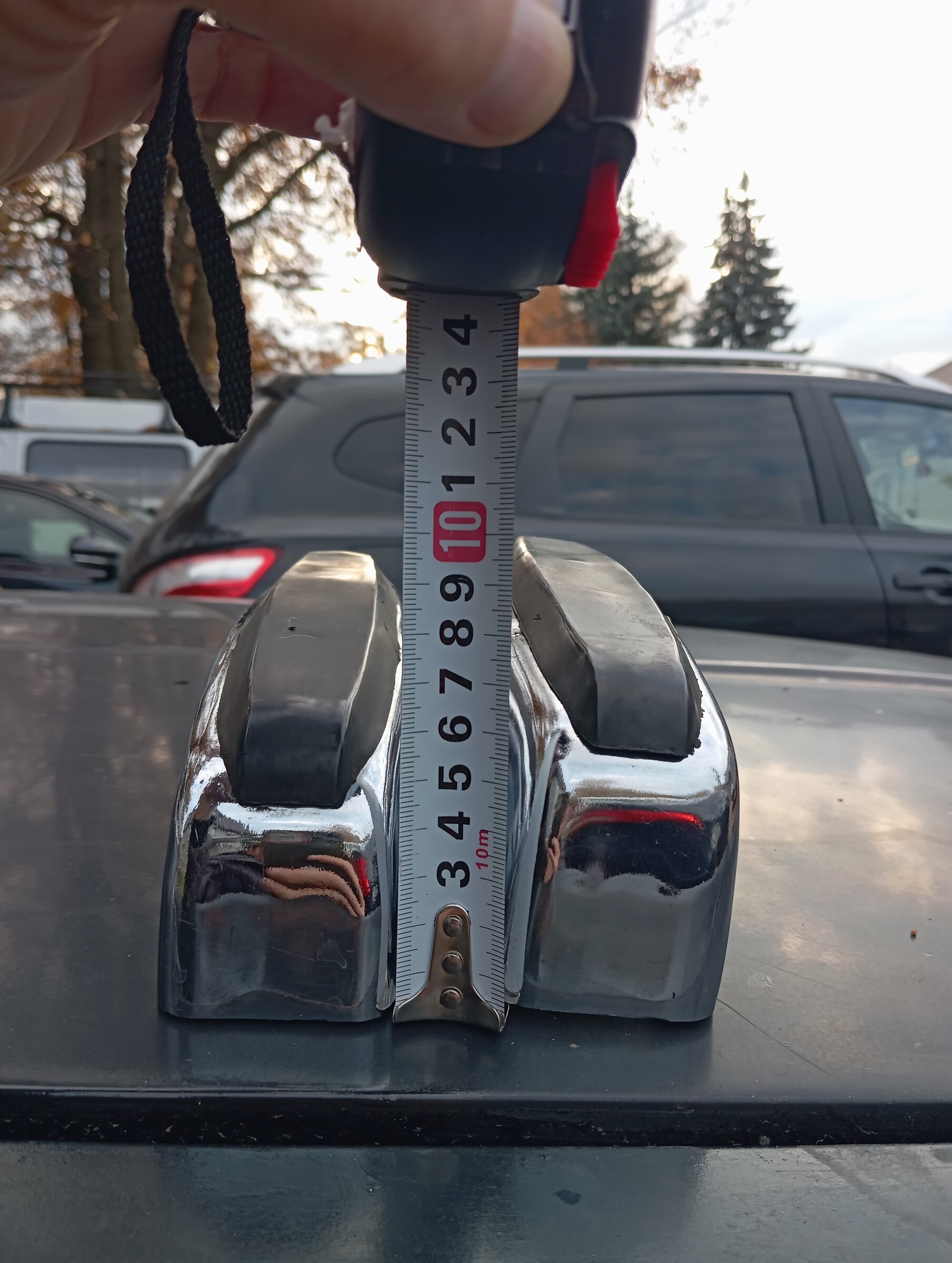

До клыков дело ещё не дошло. Пока подгонка углов. Левый подошёл,а вот правый был как бы сказать раскрыт от удара. Гну подгоняю.

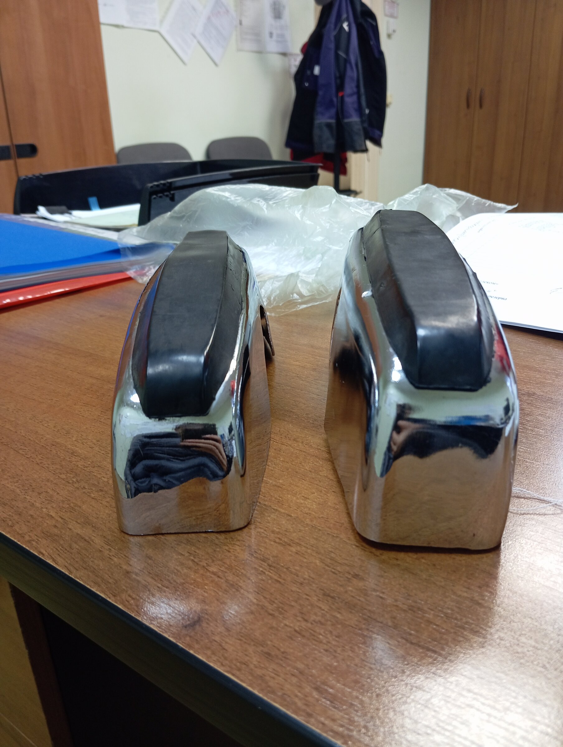

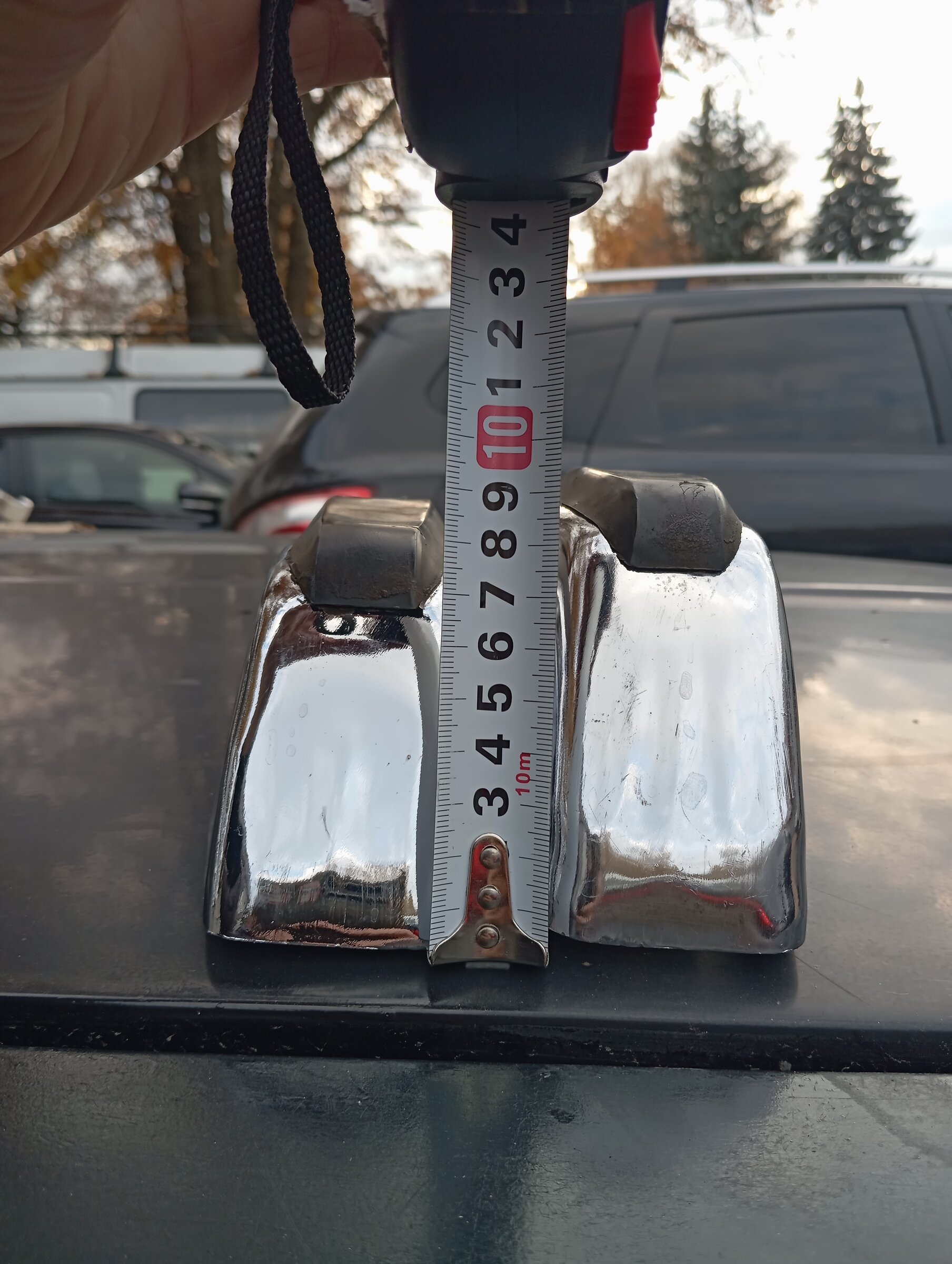

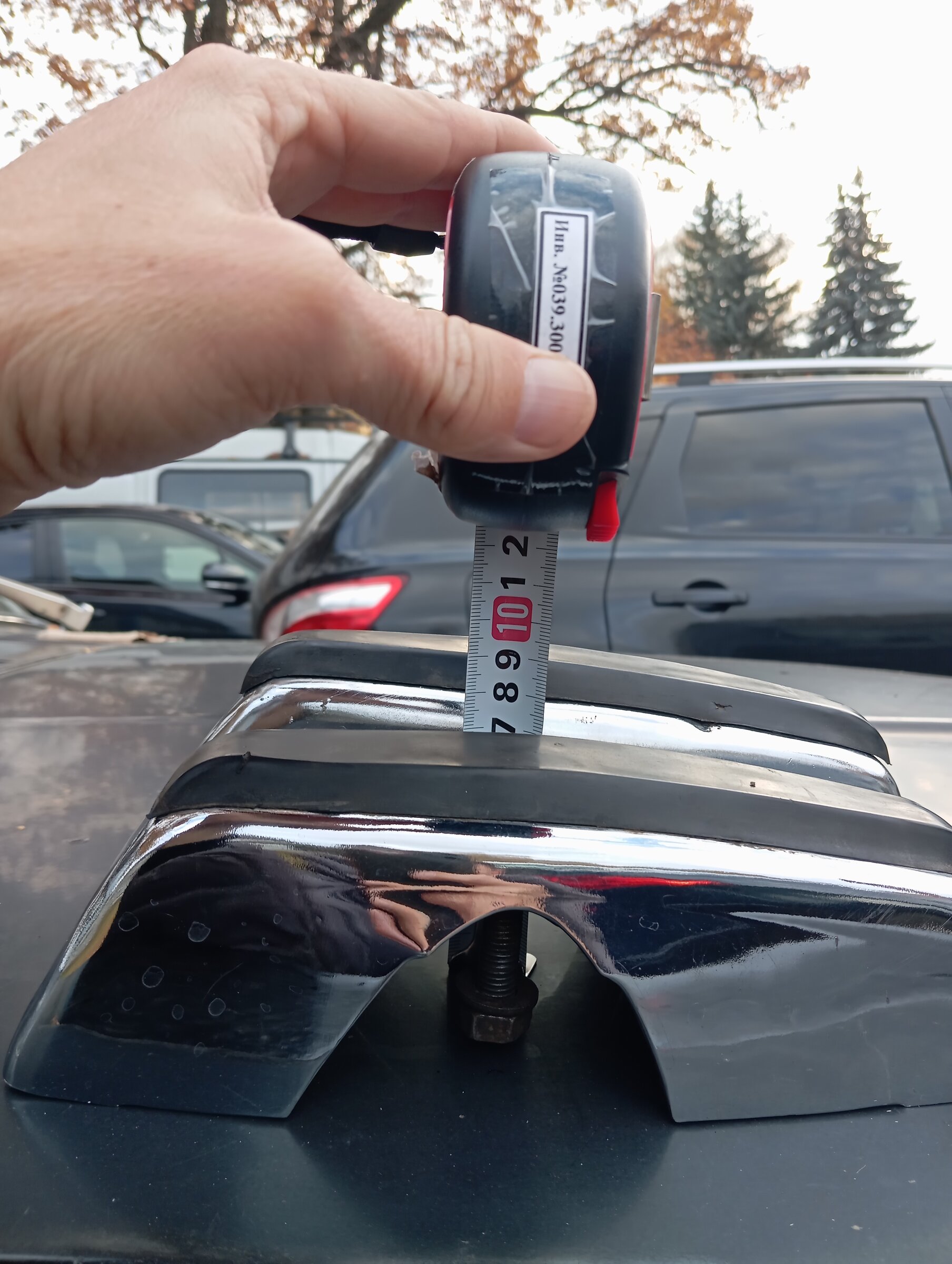

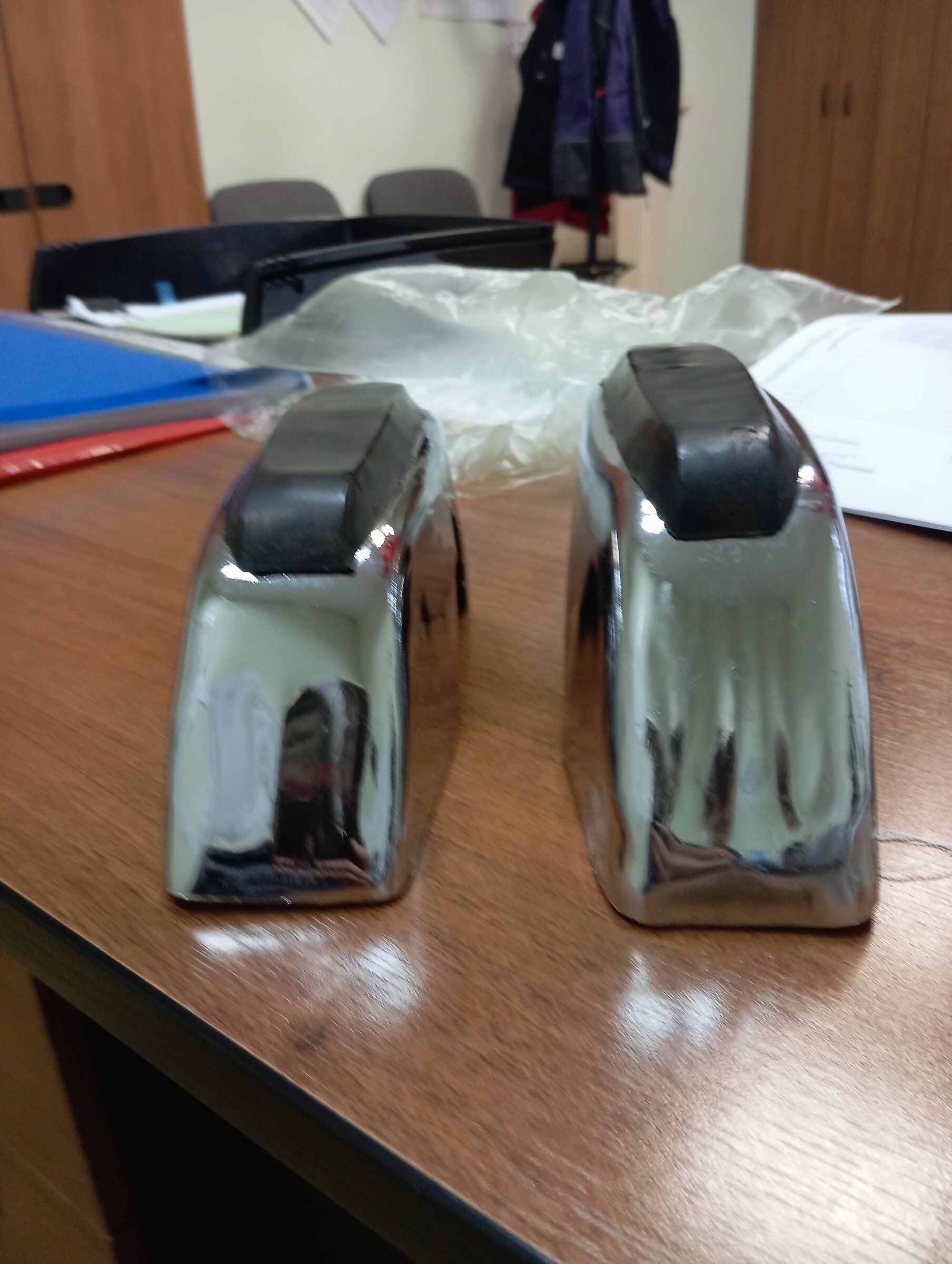

Ковыряю задний бампер надо заменить центральную часть. Начал мыть клыки и вот что заметил они разные. Знатоки подскажите почему? Передние и задние клыки отличаются,если да получается один не тот стоит (Посмотреть вложение 241511Посмотреть вложение 241512Посмотреть вложение 241513
Более крупный и массивный клык — передний.

Может у Вас есть каталог Газ-24 с клыками. Или есть ссылка куда заглянуть? С Уважением, Олег.
У меня есть два или три каталога, но они в другом моем доме в 86 км от меня сейчас. Когда буду там, посмотрю.

4 857
9 360
Есть каталог 1988 года. Но там бамперы без клыков.

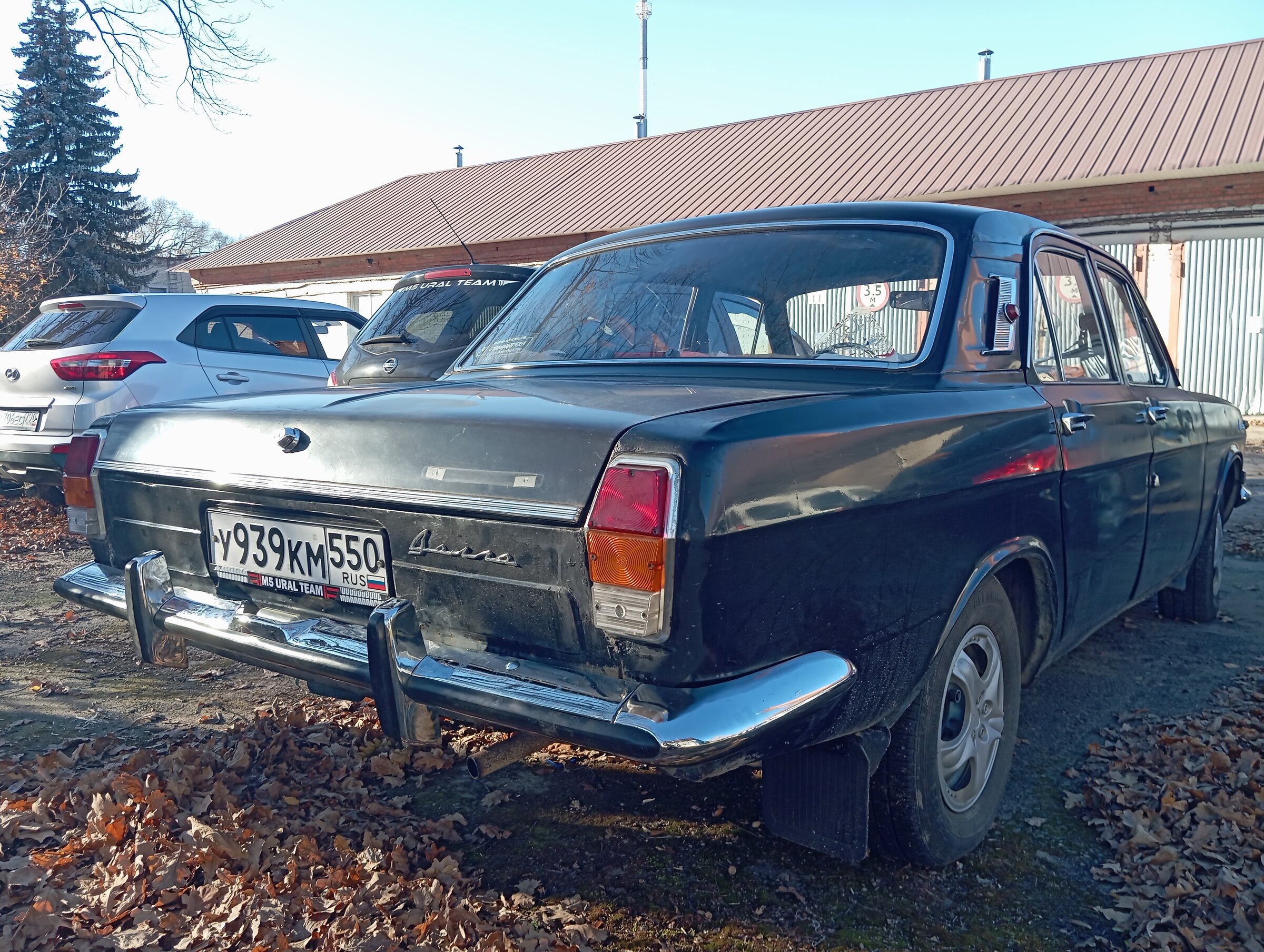

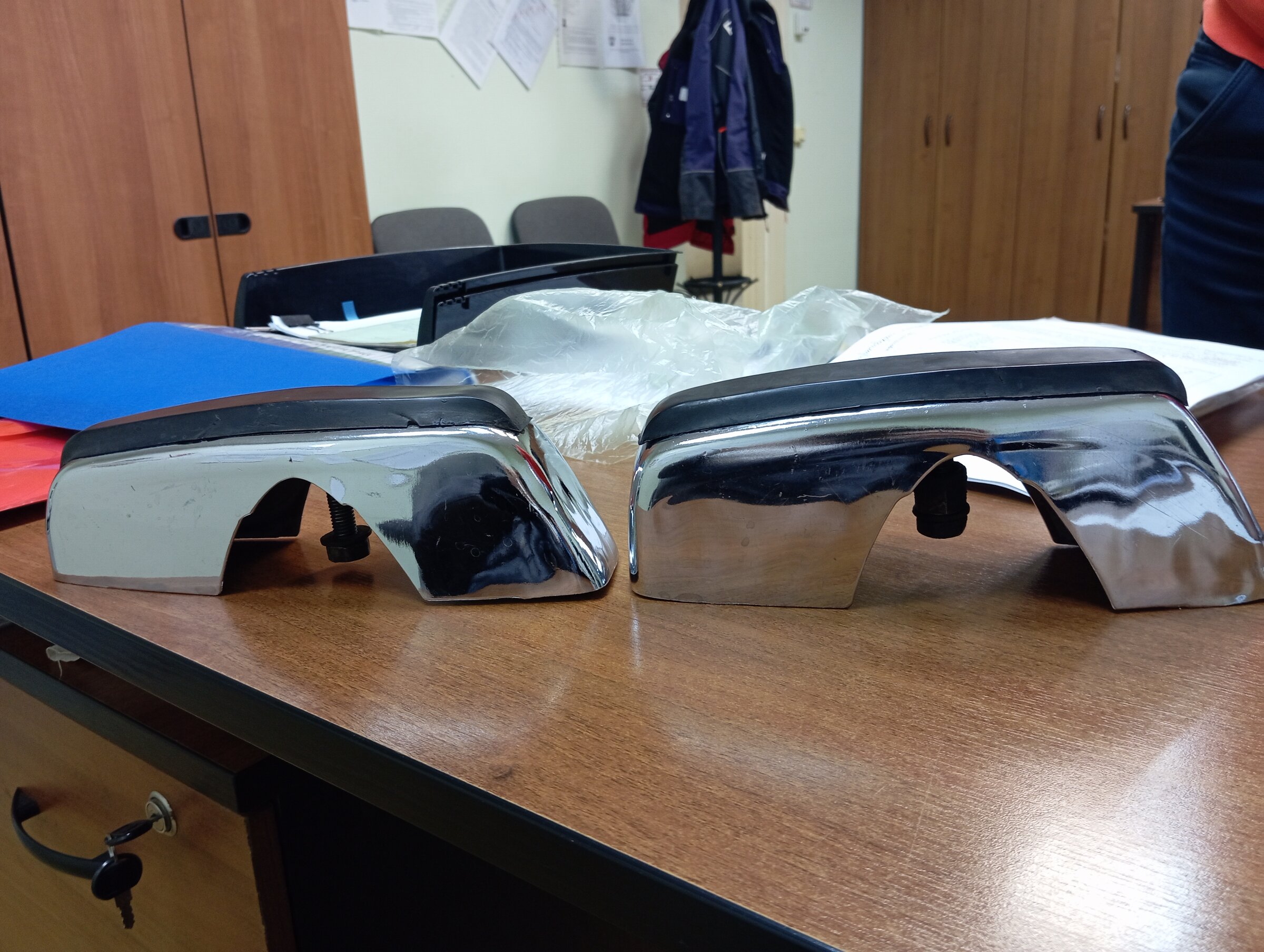

Всем приветтт 👋 Если кому интересно опытным путем выяснил у двух парней 81г и 83 клыки все одинаковые маленькие. А вот у парня на бежевой Волге 77 года задние большие,передних нет. Предположу когда пошли клыки передние и задние были одинаковые и чуть меньше. Значит один у меня от ранней модели,блин и он мне больше нравиться.

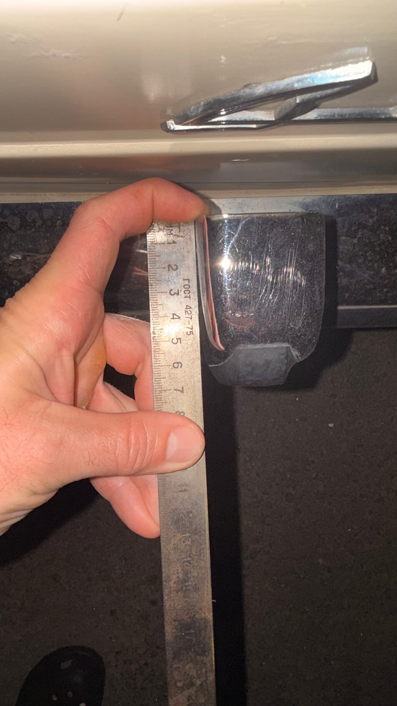

Вы не поняли вместе с рулеткой... Я бы измерил на клыках с помощью рулетки расстояние от резинки (пластмасски отбойника) до начала выреза под бампер. Если справа клыка расстояние больше чем слева - значит клык передний левый. Если меньше - то клык передний правый. С Огромным Уважением, Олег. При изгибе переднего бампера "стрелкой" вперёд и одинаковых клыках - эти самые клыки будут "смотреть" один левый в лево, а другой правый в право. Не красиво! По этому передние клыки должны быть правый и левый. Т.е. смотреть чётко вперёд. Т.е. пропил для бампера с одной стороны клыка должен быть глубже, чем с другой. Вот, что я хотел сказать!... Прошу прощения. А вот мне сейчас дети подарили... макет мороженного. Вот!

Значит, эту «Волгу» я обрезал и переделал в фургон. До этого она была обычным легковым автомобилем с пробегом 56 тысяч километров.
Странно, что этих клыков нет ни в моих каталогах, ни в общедоступных электронных каталогах. Как я уже писал, на моем фургоне спереди стояли большие клыки, а сзади — поменьше. При этом оговорюсь, что я купил эту «Волгу» в 2010 году с пробегом 56 тысяч километров, в заводской краске и без каких-либо следов ДТП спереди или сзади. Поэтому вполне возможно, что именно так они были установлены еще на заводе.
Сегодня я посмотрел и «Волгу» / «Мультикар». Сзади у нее стоят более массивные клыки. Но эта машина раньше работала в такси, а на авторемонтном заводе ей установили новый передний бампер позднего образца — без клыков, но с отверстиями под противотуманные фары. После авторемонтного завода — какой она вышла с завода, вряд ли кто-нибудь может сказать.

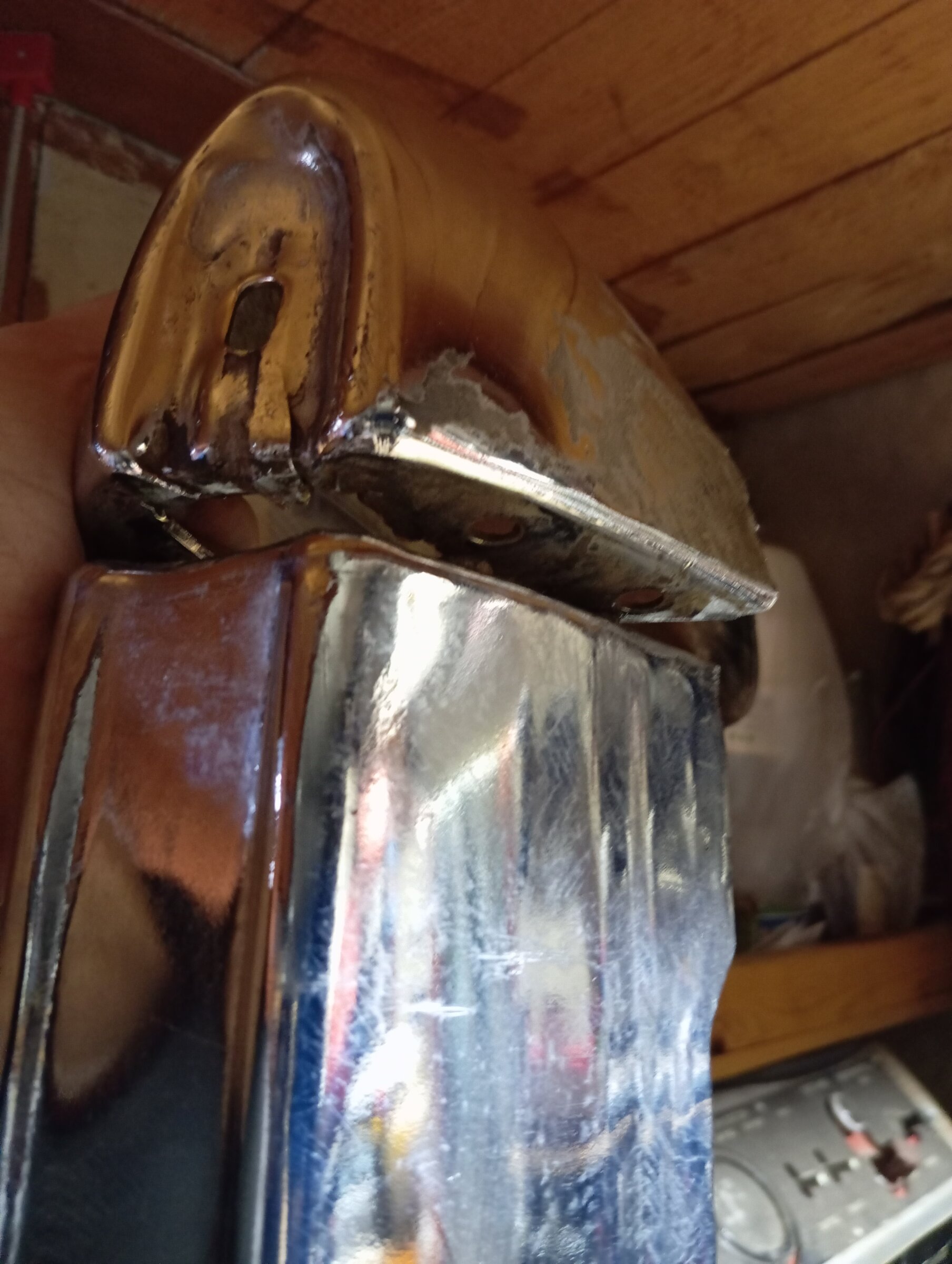

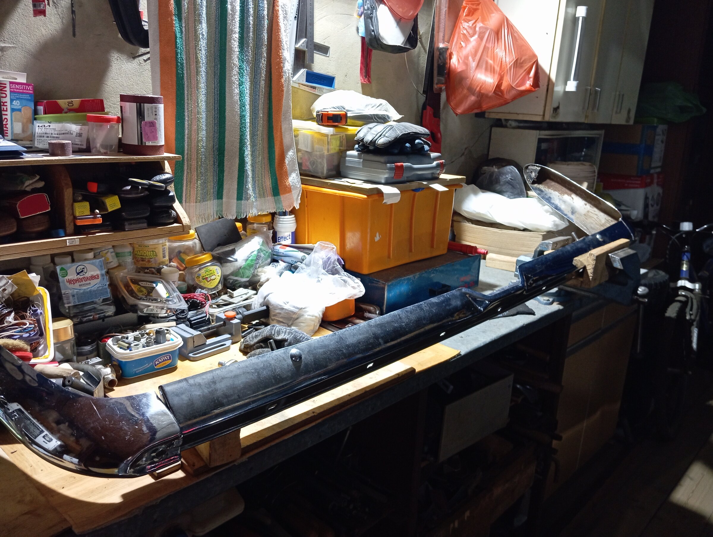

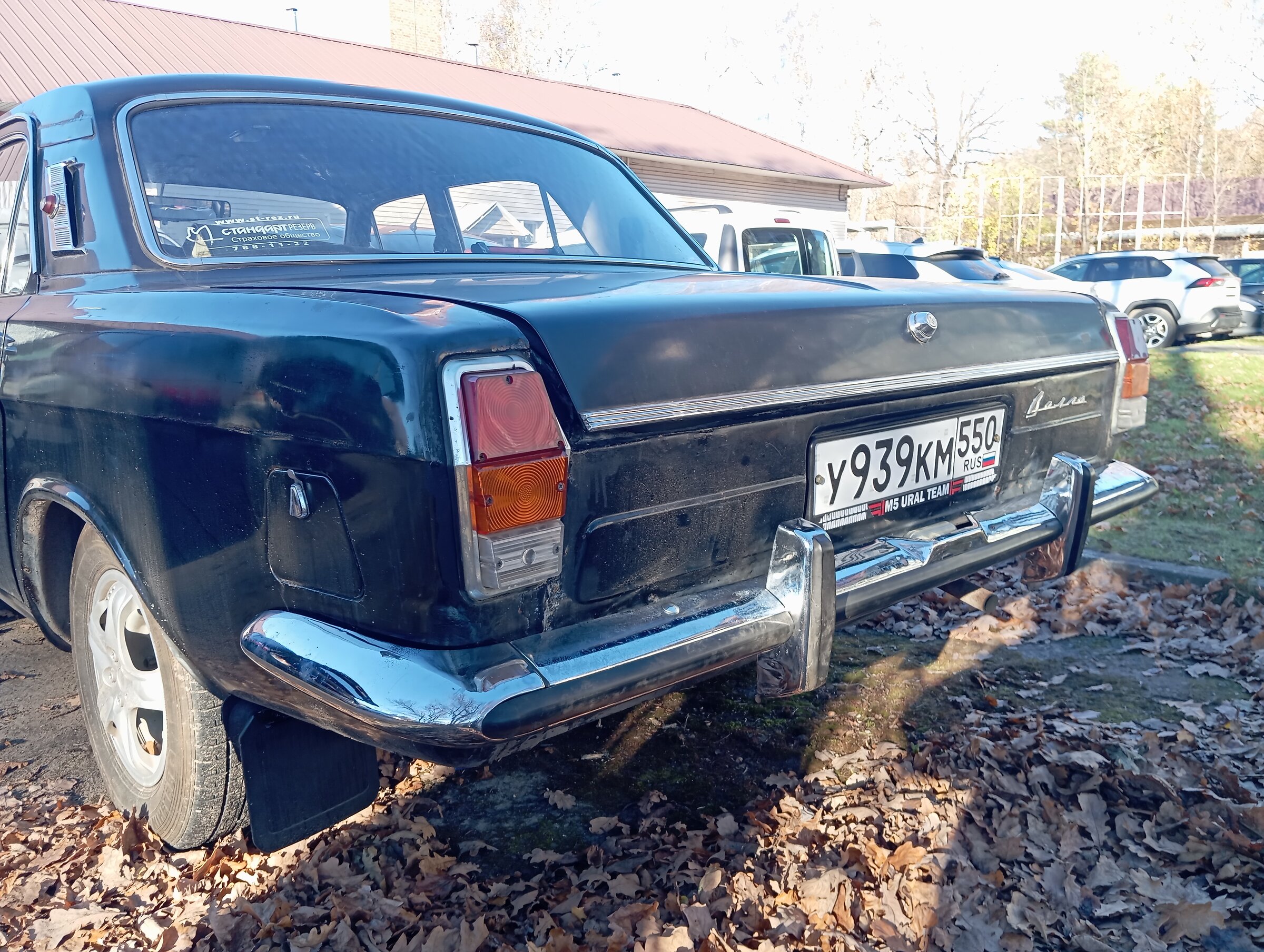

Всем приветтт 👋 Нашел я клык , человек дал попользоваться пока не найду уже не спешно. Собрал,подогнул,подпилил, выровнял молотком. Подошло. Теперь багажник и бампер более менее стоят,задняя панель отстаёт кривая
. Оставлю ее до весны.

Редкая 24-ка была с идеально ровным задним бампером и ровной задней панелью! Особенно такси.

задняя панель отстаёт криваяПосмотреть вложение 242019. до весны.
Можно найти винтовую растяжку и вытянуть панель назад. Это все равно будет лучше, чем сейчас, конечно, если ты не собираешься отдавать ее человеку, для которого это работа. Он-то уже сделает все как надо.

Да хочу взять гидравлическую,все сам буду делать. Крылья не пострадали только угол у стоп сигнала. Думаю потяну и все на место встанет. Но это надо по тихоньку. Все подогнать,потом заднюю панель заменить она вся волнами ,под длинный номер не диффицит.
Вот видно хорошо.
