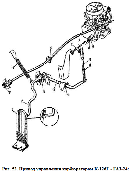

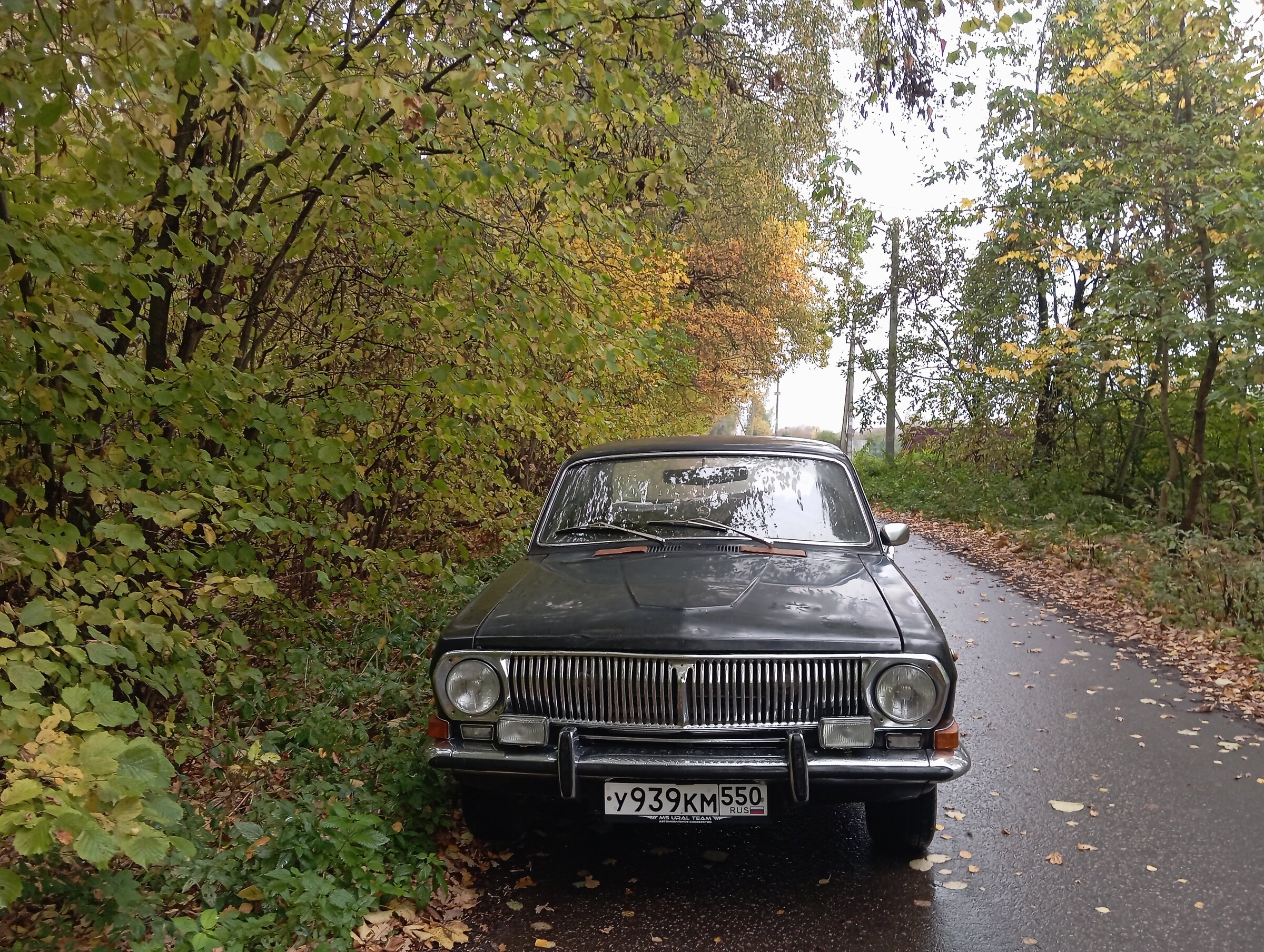

Машина 24ка пока про нее пишу завелась как обычно без проблем ,прогрел прокатился км 20ть все вроде штатно холостые в норме. Потом встретил приятеля минут 15 поговорили ,завел ,холостые понизились и в норму ни как не приходили. Добавил немного смеси,вроде более менее. Все равно не понятно было стабильно и опять что то не так. Ну и несколько фоточек сделал.
5 269
3 972
Добро пожаловать в клуб волгомазохистов. Вполне вероятно, что раздолбан привод педали газа и его иногда закусывает. Там шариковый шарнир, его 100% с завода никто не мазал. У меня его съело и шарик стал по форме как мандарин, и тягу если педаль плавно отпускать, закусывало, но ХХ наоборот был высоким. Шарик ободрал на наждаке, потом заменил.
Реакции: СЭМ и Mexanik1980
Пионер
23.01.2014
1 268
2 090
Пермь
Пожалуйста, поподробнее! Картинку какую-нибудь, если можно. Спасибо. С Уважением, Олег.

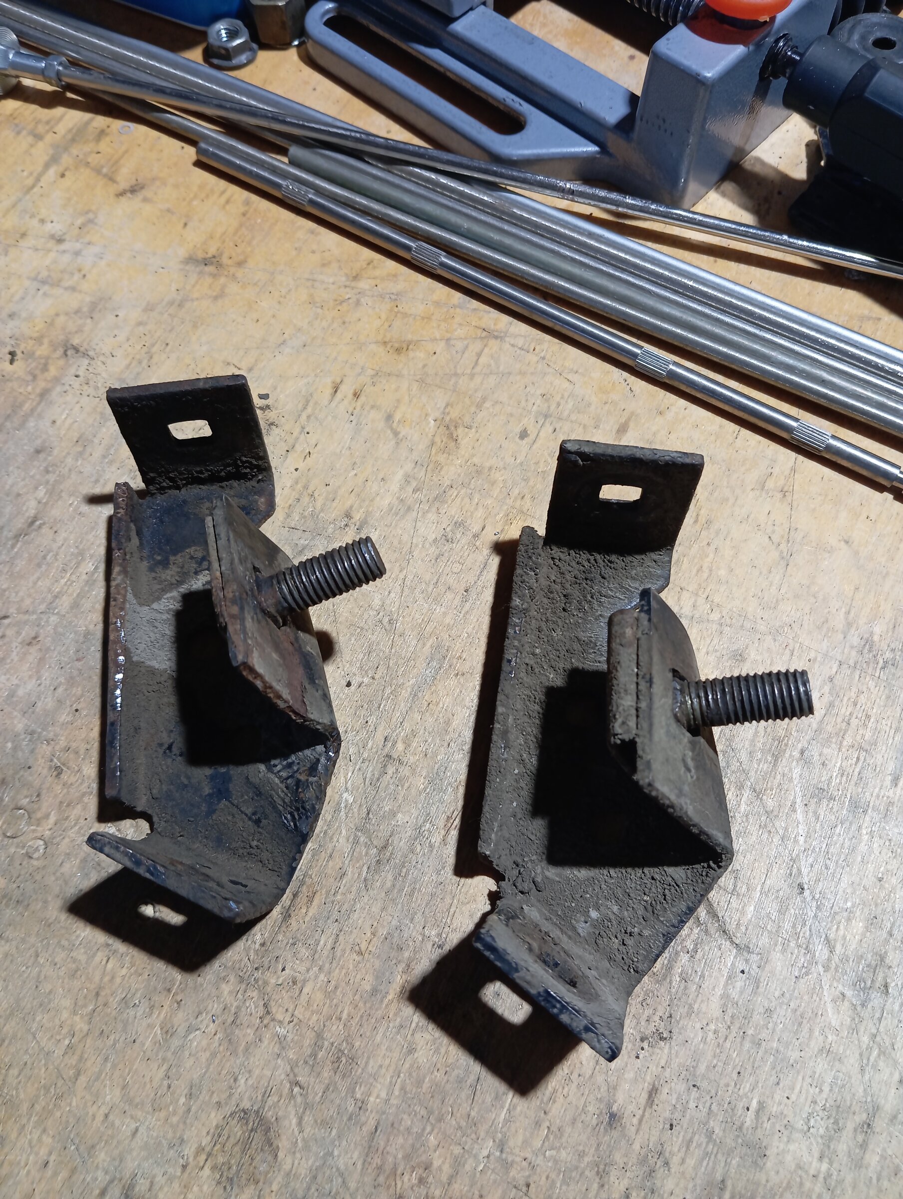

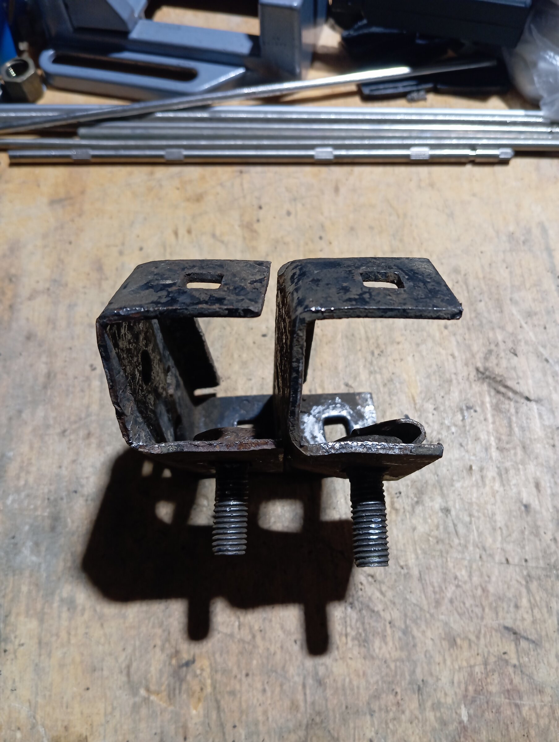

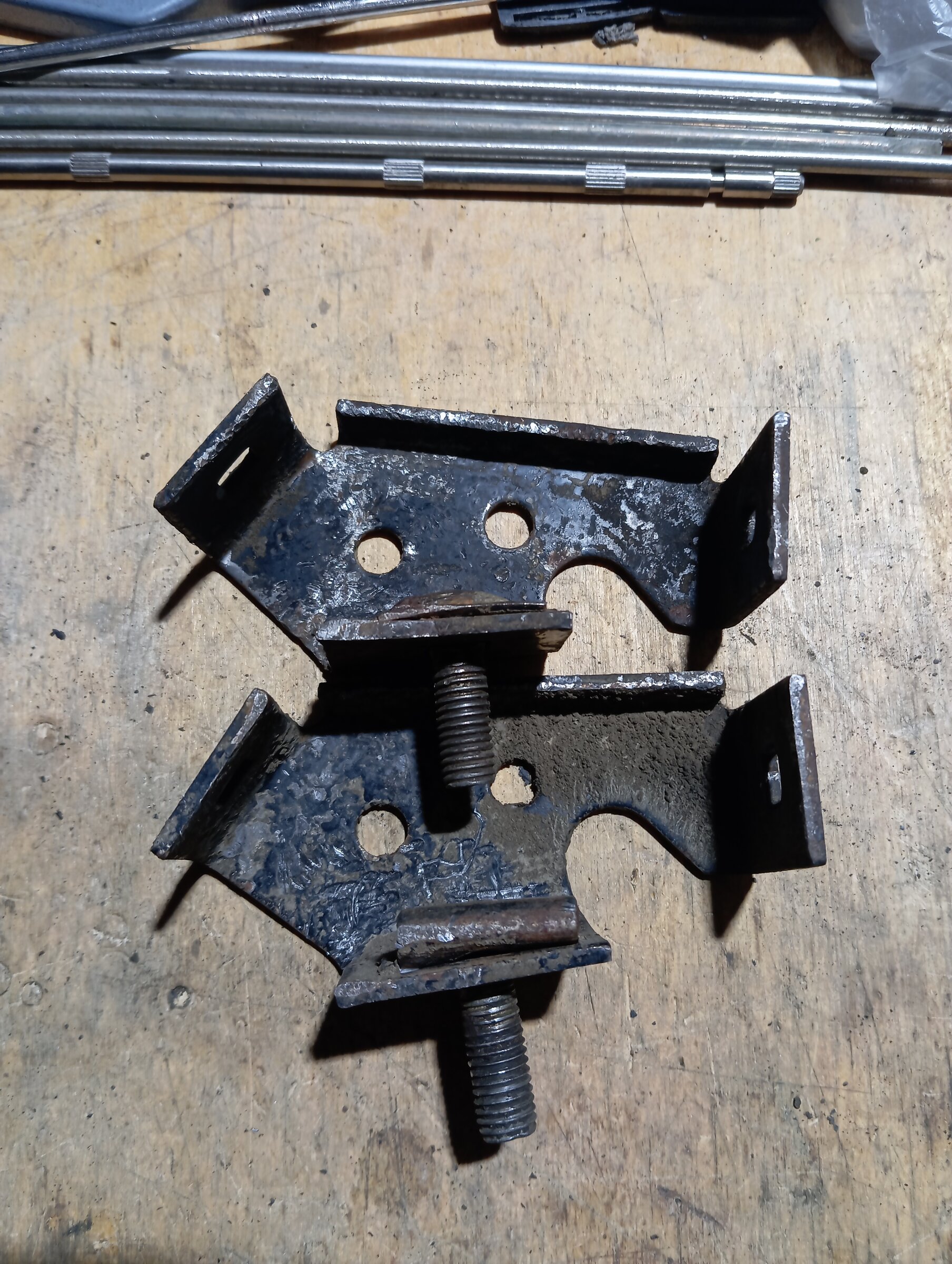

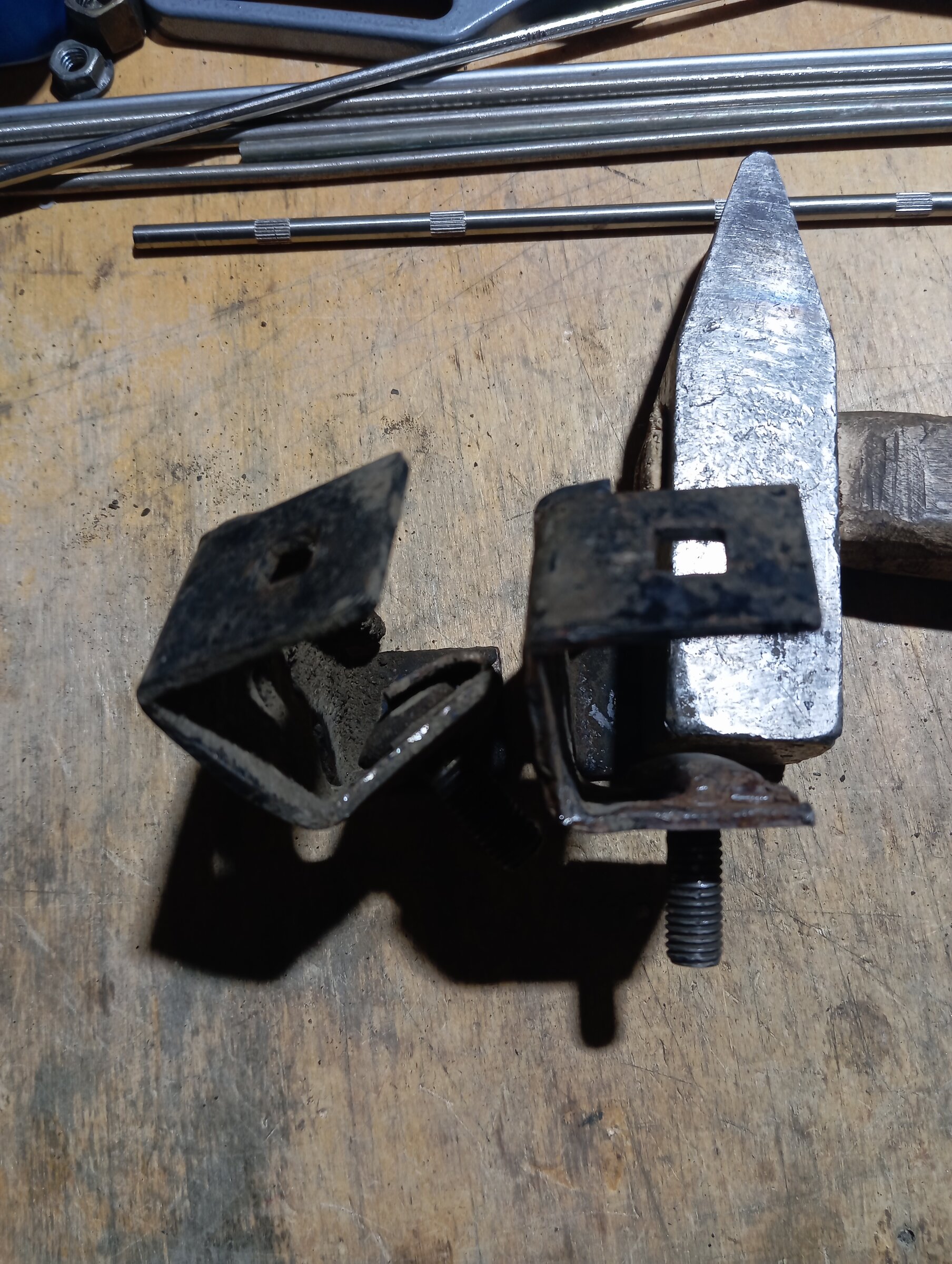

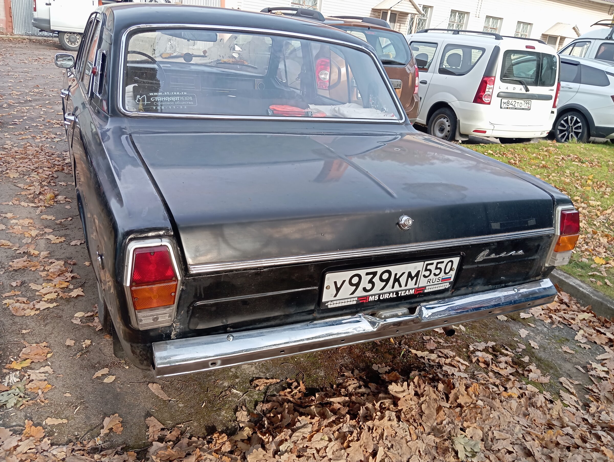

Ни у кого не завалялось кронштейн бампера заднего,мои хорошо так загнало. Попробую конечно поправить плохой доступ.
5 403
3 749
Глаза бояться,а руки делают поправил как смог . Посмотрю на месте может подправить придется. Задней частью в этом году не планирую заниматься хотя бы бампер ровно поставить.

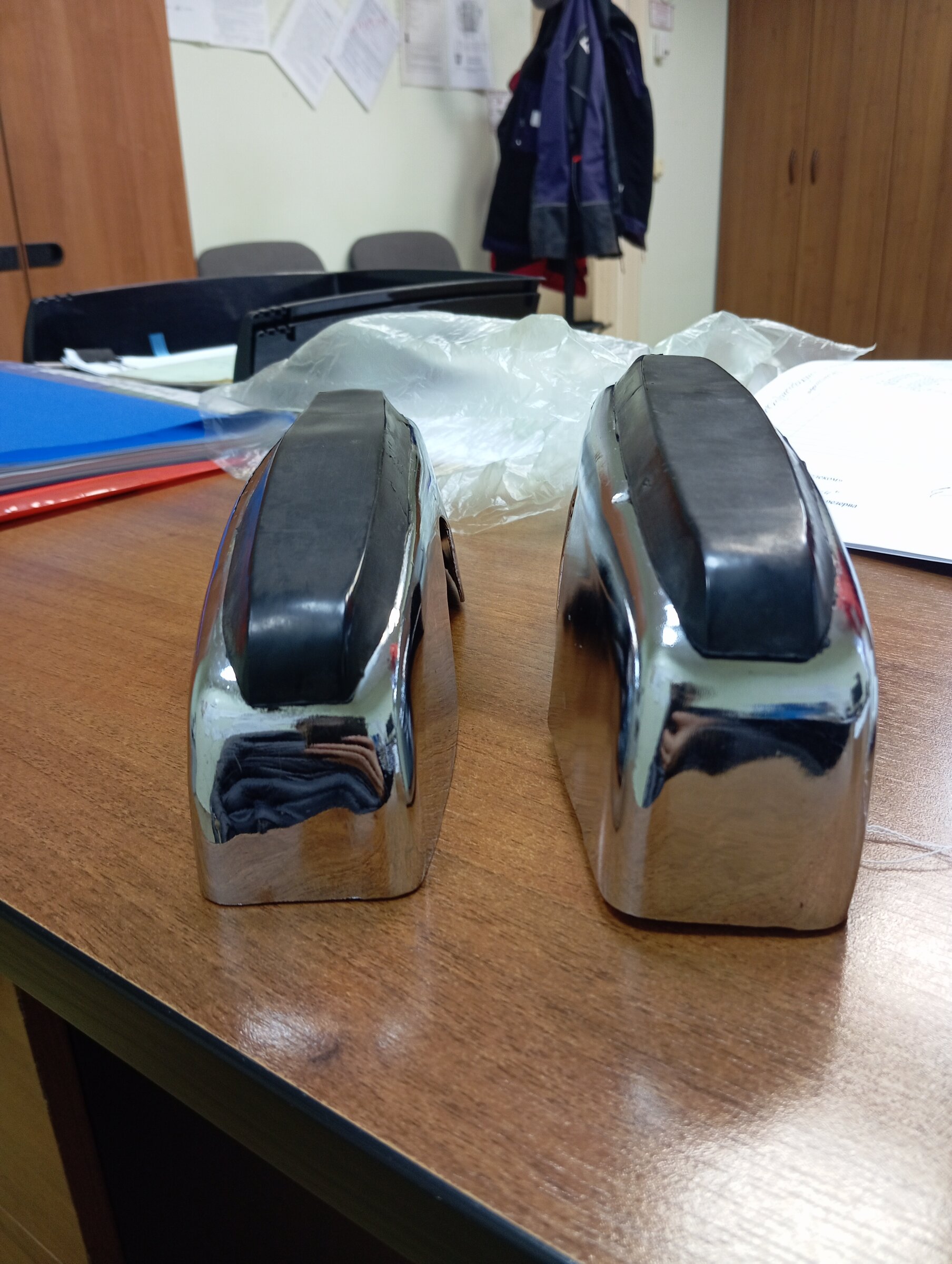

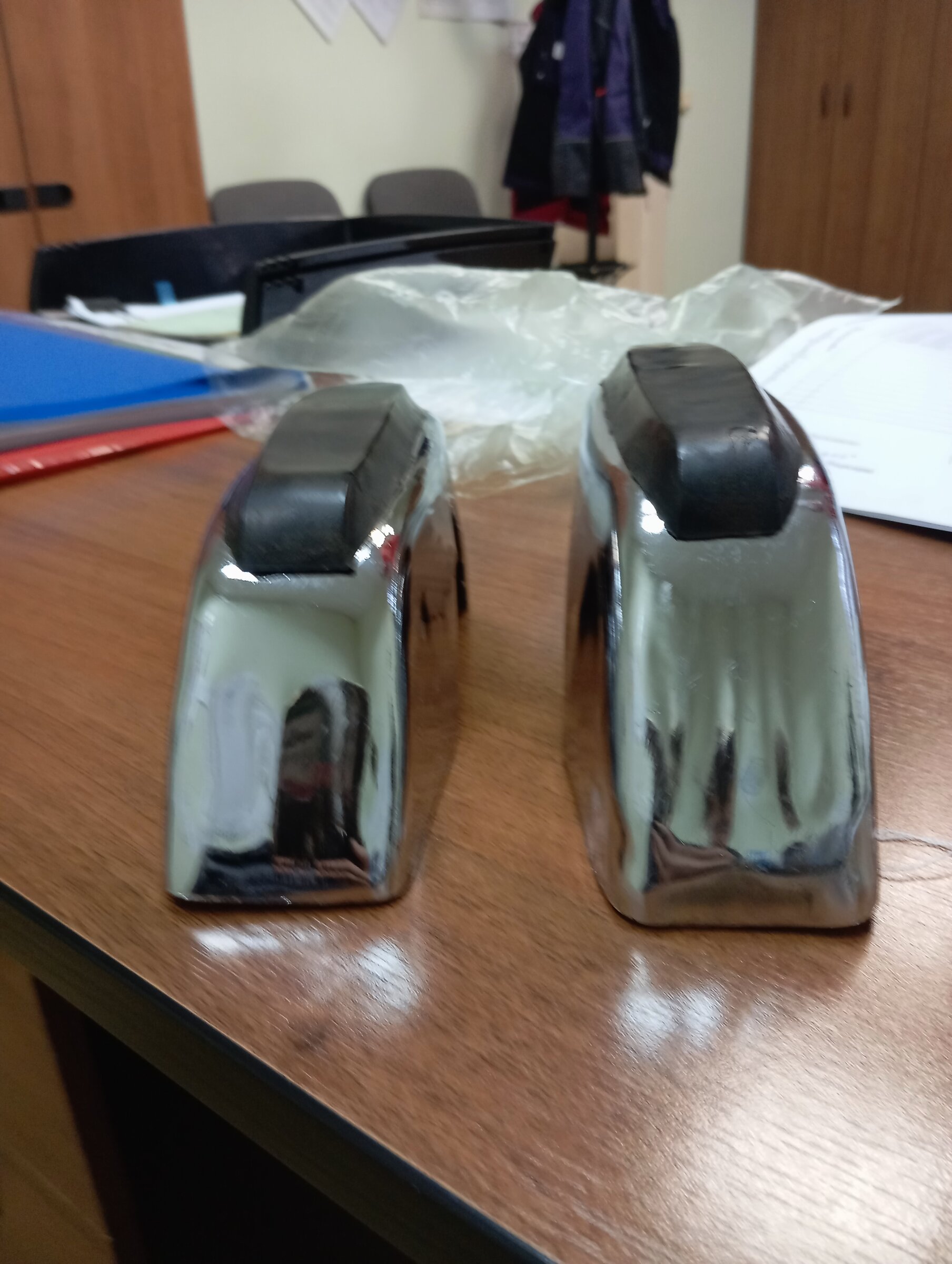

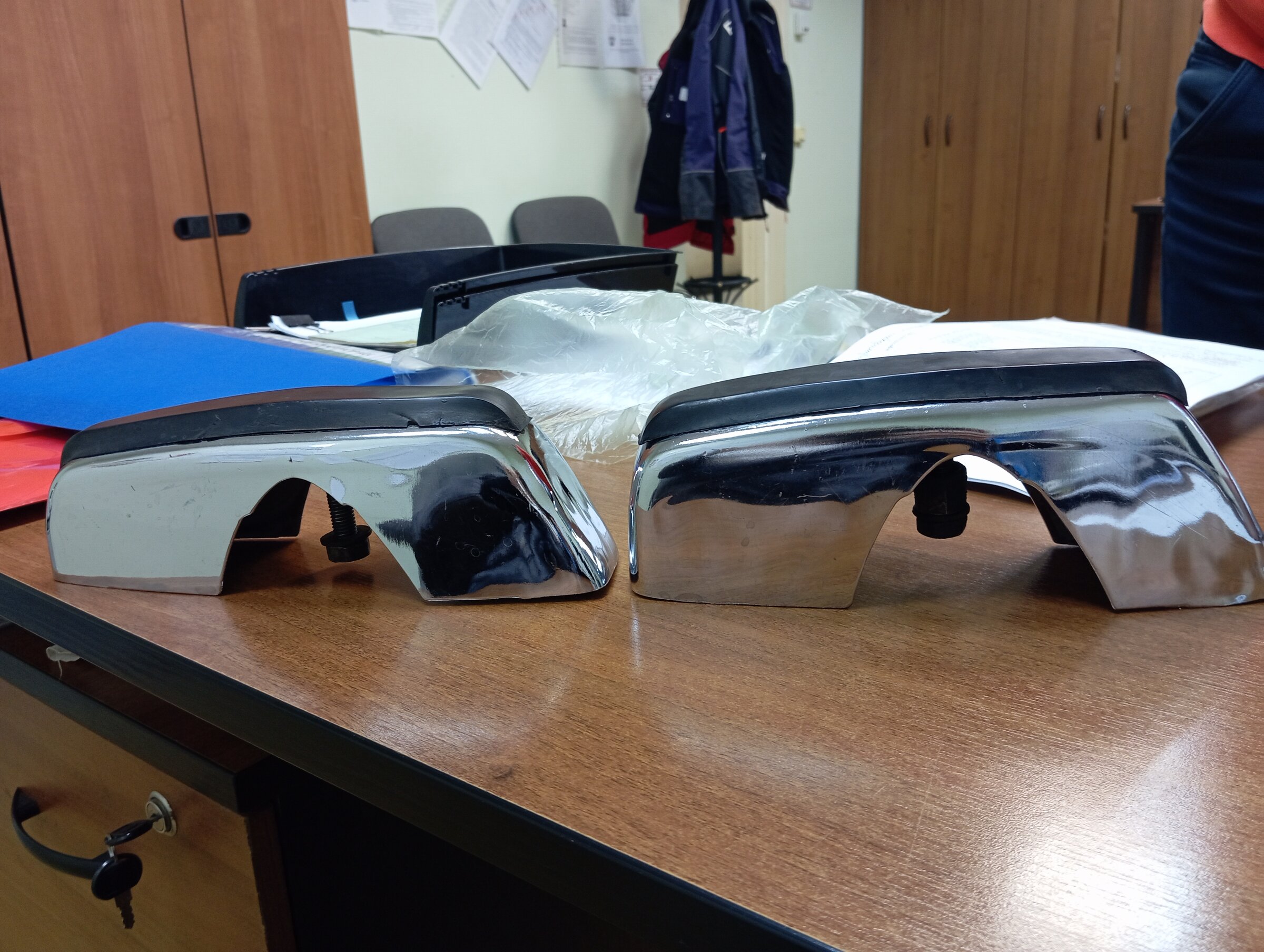

Ковыряю задний бампер надо заменить центральную часть. Начал мыть клыки и вот что заметил они разные. Знатоки подскажите почему? Передние и задние клыки отличаются,если да получается один не тот стоит (
Пионер
23.01.2014
1 268
2 090
Пермь
Нужно посмотреть. Передняя средняя часть с изгибом по центру. Если вырезы под бампер (высота от пластмасски до края выреза) будут одинаковые, то клыки будут "смотреть" в стороны. Может они левый-правый? Нужно подбирать, чтоб "смотрели" прямо. Задняя средняя часть прямая. Сзади можно хоть как, т.е. клыки должны (могут) быть одинаковые. С Уважением, Олег.
Реакции: ИВАН
10 042
14 994
Лучше заглянуть в каталог по ГАЗ-24. Если клыки разные, то у них будут разные каталожные номера и в названии будет указано, какой клык куда должен ставиться. А исходя из этого, пытаться понять, какие клыки на машине и что с ними не так.

С кронштейнами вроде получилось поправить ровно. Буду собирать пазл пока без клыков.
10 042
14 994
Номер хороший, зеркалочка, и цифры красивые.
