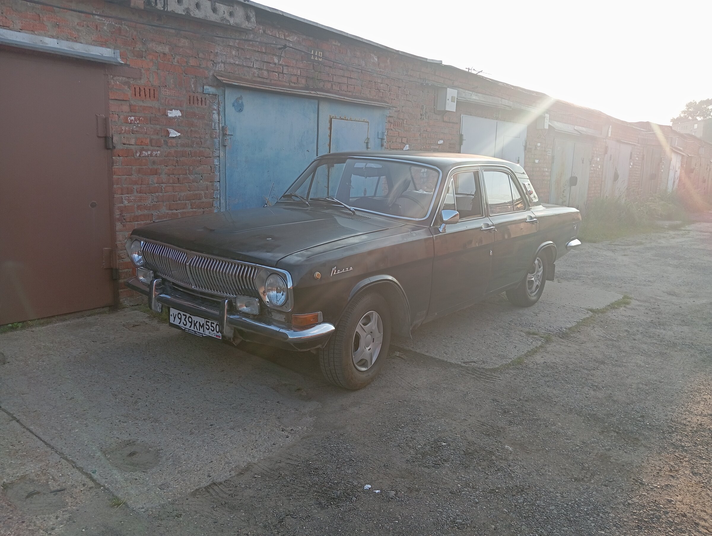

Так в двадцать четвёрках лампы в передних подфарниках меняются путём разбития стекла и отворачиванием "шурупов" плоскогубцами... С Уважением, Олег.Андрей ты очень внимательный я так и знал что заметишь. Мне самому не нравится ещё не менял,стекла треснутые оба по середине. Боюсь пока трогать.
Зачем бить то? Там все пластиковое кроме шурупов? Это в поворотнике силуминовый корпус. Там либо высверливать, либо действительно БИТЬ, точнее ломать, ибо пластиковые.Так в двадцать четвёрках лампы в передних подфарниках меняются путём разбития стекла и отворачиванием "шурупов" плоскогубцами... С Уважением, Олег.
Я со своей "Победы" недавно снимал 24-тые подфарники. Винты крепления стекла отвернулись легко, кстати они были м4, как и на "Победе", а вот гайки м6 провернулись вместе со шпильками в пластиковом корпусе... У меня на "Победе" были сделаны кронштейны из толстой металлической полосы, а как крепились на "Волге" я не знаю... Я ковырялся с машинами после 85 года, на которых этих подфарников уже не было...Точно не знаю, но, по моему, винты вворачиваются в заднюю шпильку крепления планки фонаря. Т.е. тонкий, длинный винт (М3) вворачивается в стальную шпильку. Тонкий "чупик" высверливать - не вариант. Пазик под отвёртку не глубокий. Да и не пазик это вовсе, а так - "углубление" . С Уважением, Олег. Вы то, Андрей, должны были видеть "замену лампочки" если Ваш отец работал в таксопарке.

Пришли пожалуйста ссылочку на Тент. То-же надо, а то в гараже после зимнего стояния...пыли на машине...пипец, а тент стряхнул и вперёд!!!Всем приветттпроблемы с антенной не победил зато получилось ее снять . Одно колено гнутое . Ничего ,положу на потом под разбор. Теперь можно будет тентом накрыть и антена мешать не будет. Тент взял с окошками для проветривания и входом на молнии с водительской стороны. Думаю лучше под чехлом чем просто на улице зимовать . В гаражи на работе к сожалению больше не пускают,пустуют места(((Посмотреть вложение 240383
