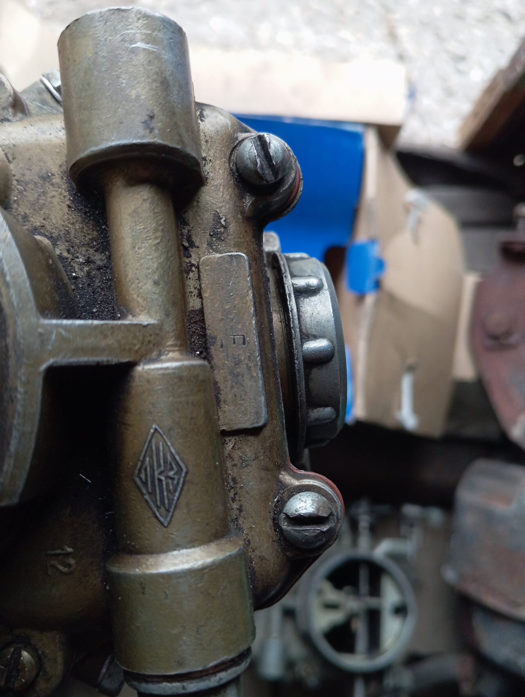

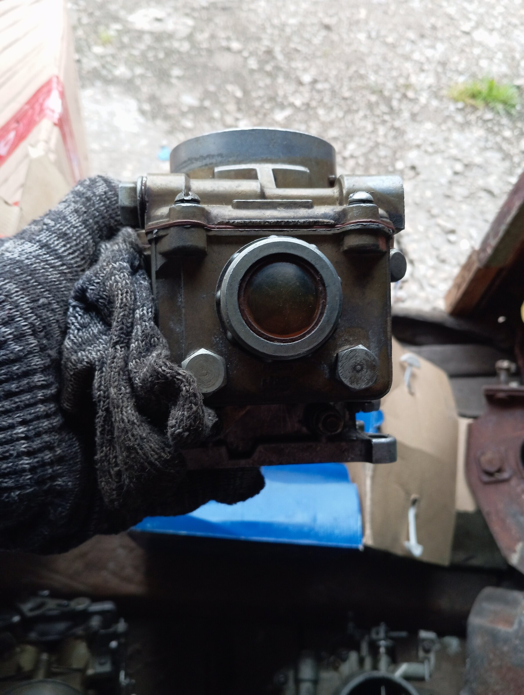

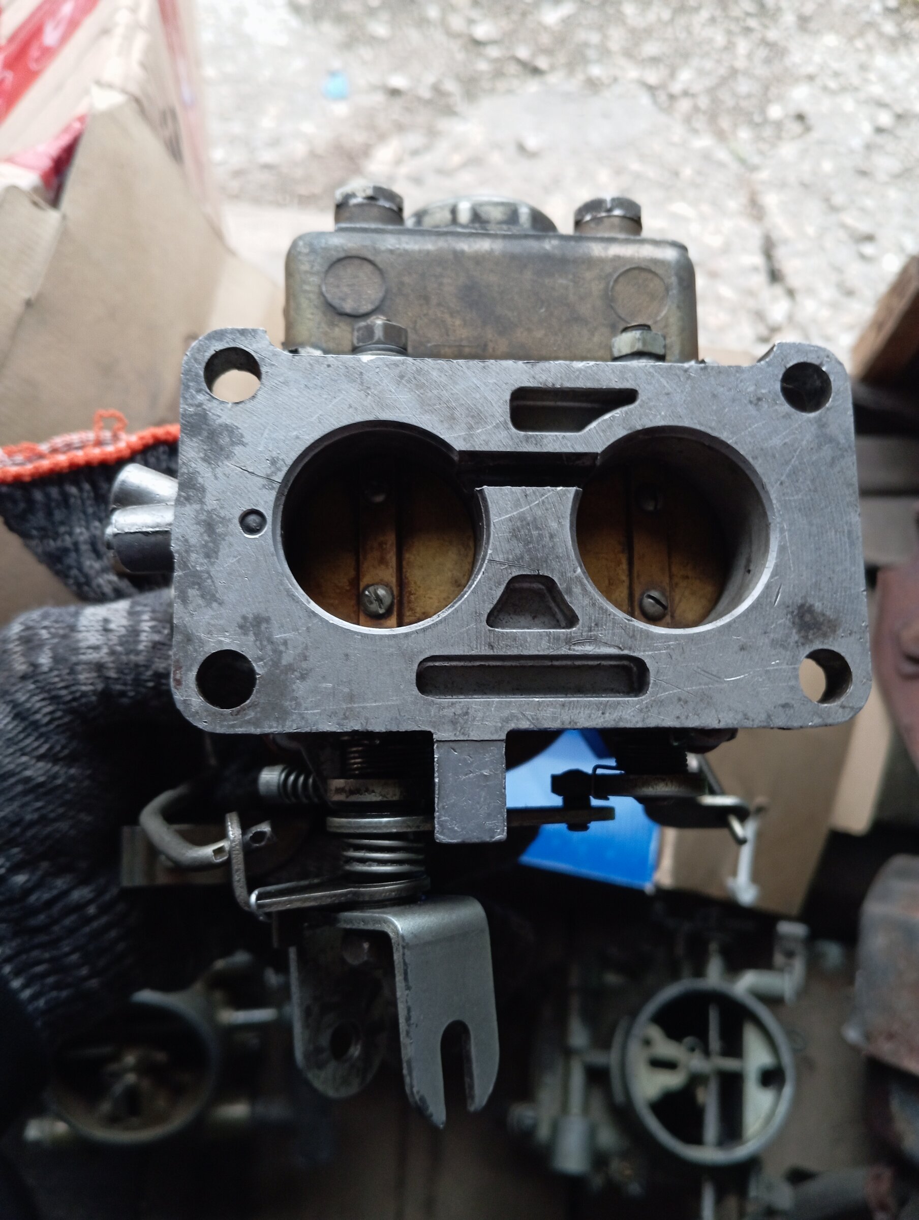

Всем приветтт 👋 удаляюсь я от темы Победы,надо чтоб внучка ее хотя бы ехала более менее. Спрошу у бывалых достался карбюратор с Волгой похож на 126 й ,но маркировки нет кроме одной буквы Е на площадке. Что это за карб.

О как. Пусть лежит. Шестерка тоже есть))

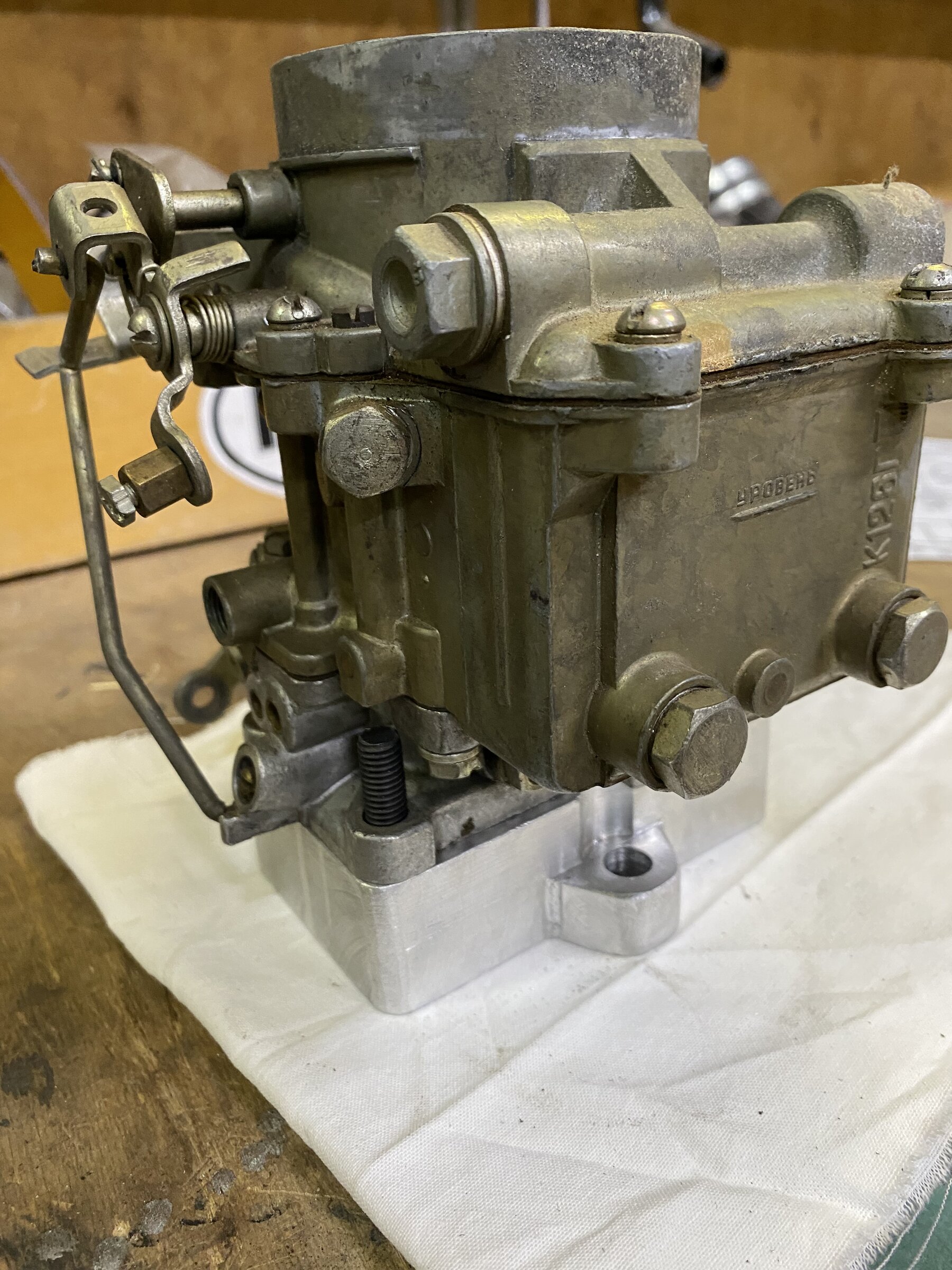

Тоже с дерготней на малых скоростях, у холостого и выше маялся, замена прокладок на штатные с кордом, под экран и под карб сменила картину в лучшую сторону, но все еще есть дрыг движка.
Тоже готовился сменить на двухкамерник, только у меня завалялся к126г.
ПС: Пока однокамерник к129 вроде ожил, а может с испугу что замена ему найдена, пусть поработает, а там посмотрим.
