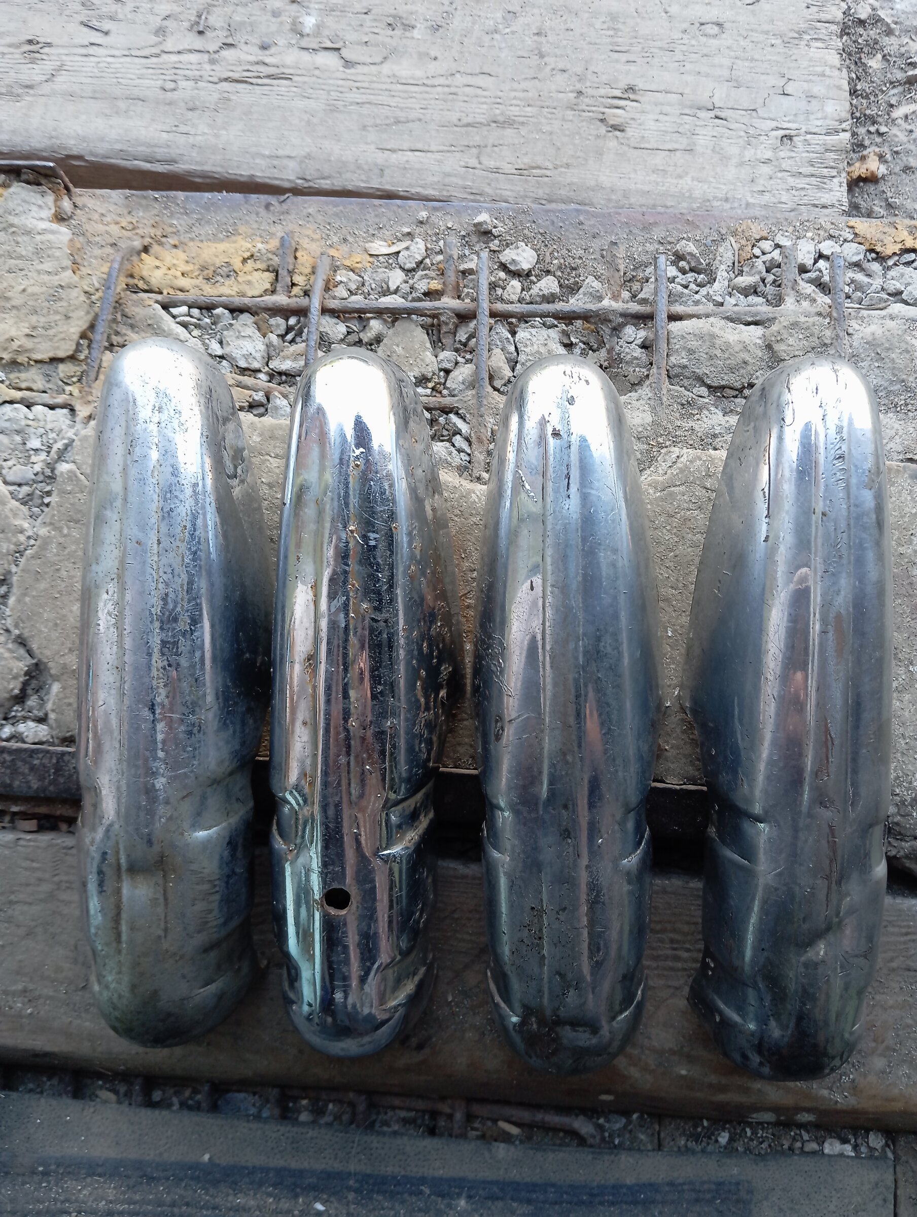

Здравствуйте,я иногда такие отверстия заделывал так- вставлял алюминиевую заклепку (в маленькие дырочки-даже припоя кусочек), аккуратно расклёпывал, потом стачивал/сошлифовывал/полировал наждачкой,стараясь чтобы выглядело единым целым с деталью.
А когда выглядела заплатка слишком блестящей- мазал кислотой для пайки и она мутнела, но это в случае с припоем.

Спасибо за информацию. Эти клыки я поменял на запчасти для Волги.
