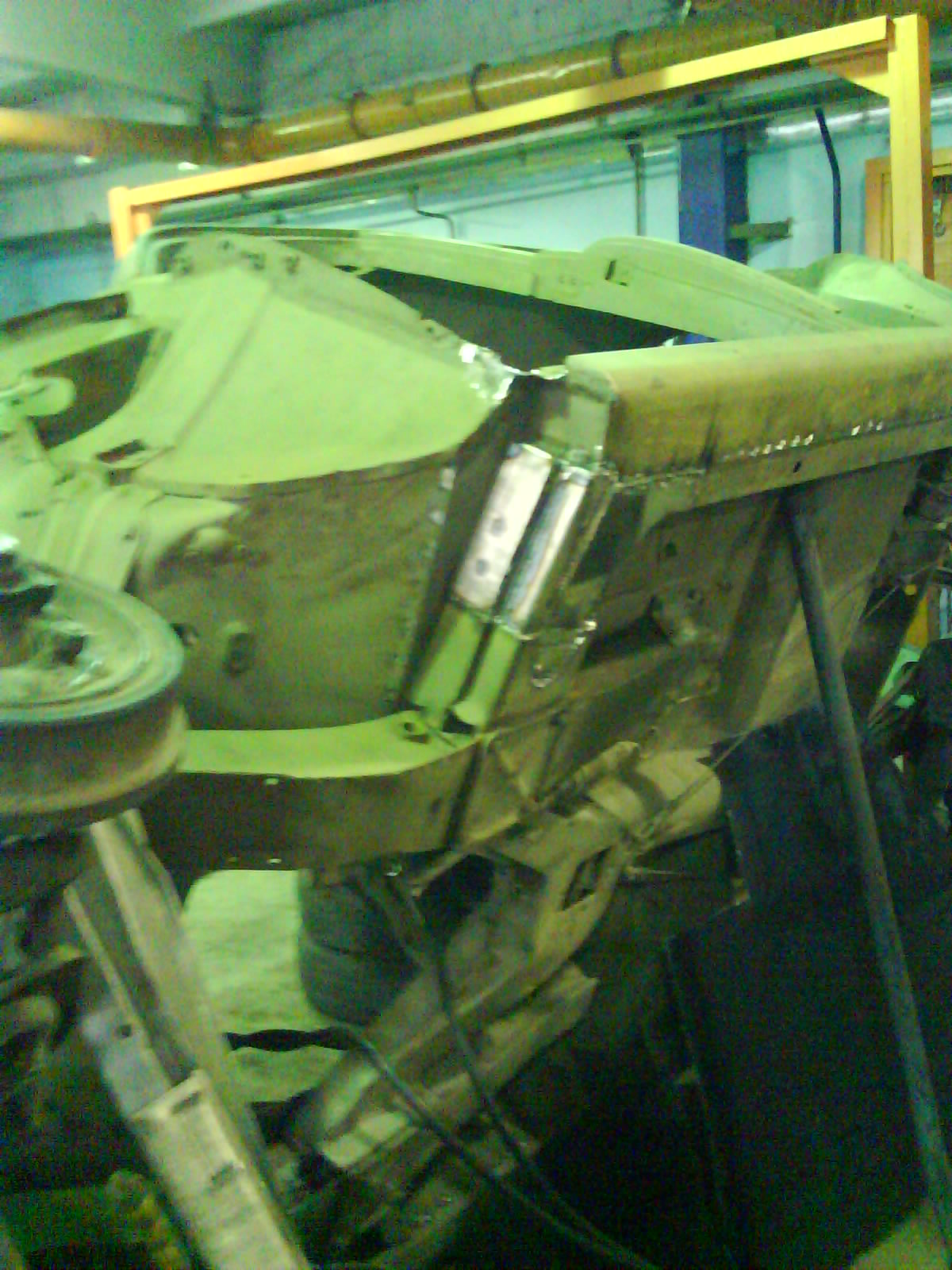

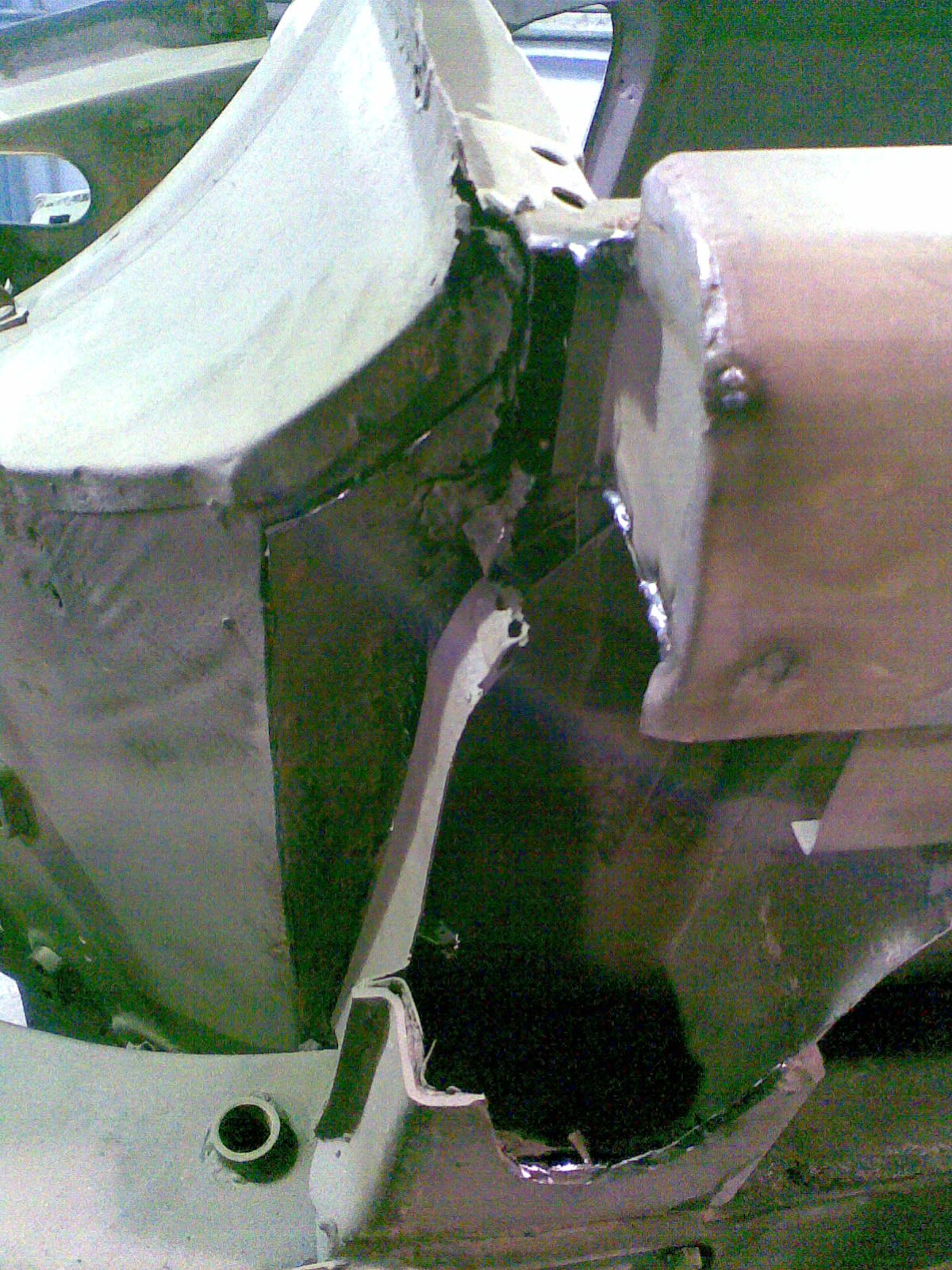

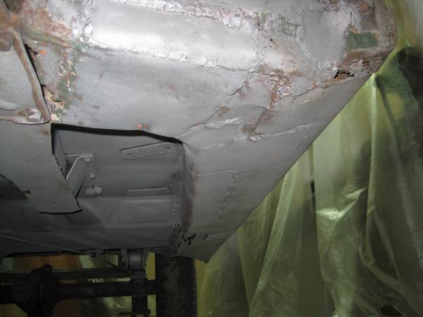

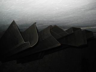

Приступаю к сварочно-восстановительным работам.
Начать решил с передней части, усилитель, короб, места крепления откосов на кузове, все это в сгнившем состоянии. Ситуация усугубляется многочисленными латками, собственно из которых сейчас и сварен силовой короб днища.
Вопросов возникает много, попробую постепенно разобраться, надеюсь на вашу поддержку!
Короб должен быть герметичен со всех сторон, чтобы внутрь не попадала влага и грязь? Рядом с лонжеронами в коробе видны открытые полости, непонятно их предназначение.

9 672
32 573

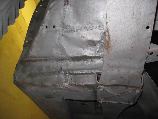

Я делаю силовой короб сложно,но потом он практически неубиваемый,для етого конечно нужна и внимательна експлоатация.
Делаю плотная сварка со всех сторон,потом делаю отверстие сверху,и со сжатим воздухом проверяю за наличие на трещин.Потом еще одно отверстие и заполняю короб с масло.Две резиновие заглушки и все.Иногда проверяю масло,за 8 лет на Победе никуда не уходило.
3 419
4 210
[quote="SMV" Рядом с лонжеронами в коробе видны открытые полости, непонятно их предназначение.[/quote]
Это - головная боль. :shock: :evil: В этих полостях находятся закладные нижнего крепления лонжеронов и (слева) проходит тормозная трубка.
Там собирается грязь и сырость. :evil: Лонжерон больше всего страдает именно в этих полостях.

Проварить короб со всех сторон, чтобы он был герметичен - это хорошая идея. А масло заливать в короб в этом случае думаю, будет лишним, если внутрь не попадает влага, грязь, то и гнить изнутри никогда не будет.

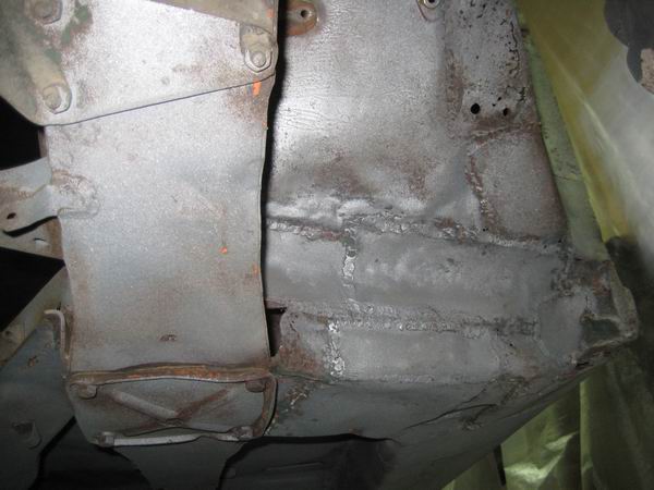

maralex сказал(а):
Вот фото если поможет, как было и как стало после сварки
Спасибо за фото. Вот та толстая железяка, что прилегает к лонжерону и уходит немного вниз - она у меня тоже сгнила, начну c нее, потом выгну и приварю короб, дальше уже по месту буду заваривать участками.
Для проварки короба и порогов какой толщины брать сталь? Про марку уже кто-то говорил - холоднокатаная 08кп.

Сначала хотел заварить эту полость полностью, но тоннель для тормозной трубки надо оставить, попробую вварить в этот тоннель квадрат, внутри его отпескоструить и загрунтовать хорошо, а все вокруг проварить, чтобы больше никуда влага и грязь не попадала.

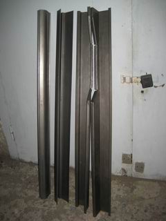

лонжероны и короба это 2мм пол - 1,5 филенки тоже 1,5 мм

Микопоры все равно останутся, так что уж лучше залить масло или немного Раст-Стоп"а.
9 672
32 573
Не только микропоры,в плотной сварке есть еще один недостаток.Во время движения кузов деформирует более или менее,в зависимости от автомобильных дорог и темперамент водителя.В резултат-немного небольшие трещины.Масло утеряется,но защитный фильм останет.

Высоту порога и короба увеличил преднамеренно. Форму постарался повторить оригинальную. Изломы получились из-за небольшого числа гибов и увеличенного угла.
13 439
5 953
честно говоря сечение не понравилось, надо сравнивать с сечением нижней части переднего крыла, там загиб более сложной формы.

что по мне - так отлично вышло!
Форма загиба ушла от эскизной из-за увеличения высоты порога. В любом случае делается шаблон и при изготовлении изгиб постепенно подгоняется к нужной форме.

А если не секрет,зачем такие высокие пороги? Родные мне кажется более изящны.

по-моему,они занижены,а не завышены..???
Это так сказать стилистический ход :) Что из этого выйдет увидим.
8.09.2011. Сейчас уже не исключаю, что на машине могут быть установлены пороги, изготовленные в соответствии с оригиналом! Уж больно хорошо смотрится машина, когда на ней все кузовные детали имеют правильную, задуманную инженерами завода, форму.
