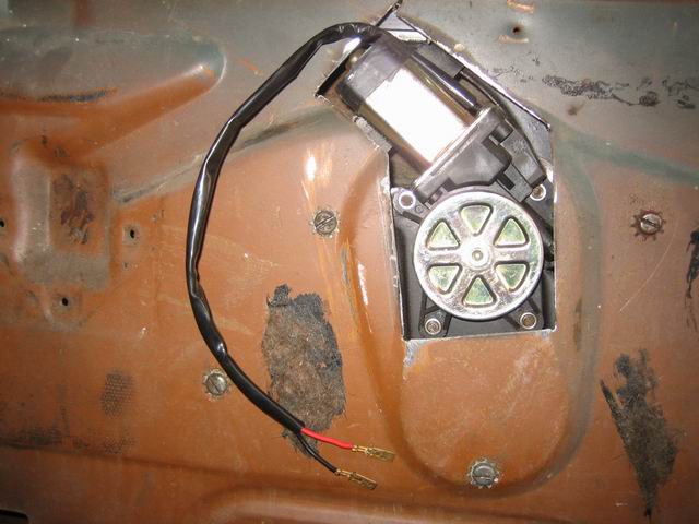

Электростеклоподьемник в задней двери. Весь механизм родной, мотор от япошки (продают на авторынке как неизвестно от какой машины) с переделанной осью под звездоску с шестью зубщами (изначально на моторе 8 зубьев). Из минусов данной конструкции: немного выступает за плоскость двери, это скрою грамотной общивкой двери, также надо будет переделывать систему тыг (одна тяга) открывания замка двери изнутри, т.к. на участке, куда ложилась родная тяга теперь есть часть моторчика. Это по результатам сборки макета задней двери, на передней двери все сложится немного лучше.
Время полного открывания(закрывания) стекла 2-3с.

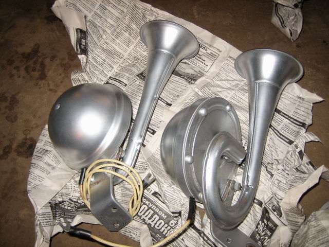

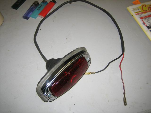

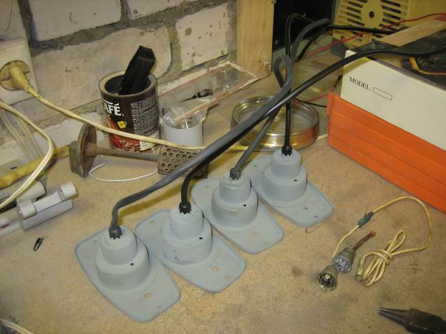

КАК ты востановил клаксоны и петли?
(чем клаксоны красил? разбирал ли петли?)

чистишь, драешь, грунтуешь, полируешь, идешь в магазин за балончиком краски по металу, или покупаешь автомобильный серый металик, и красишь, а потом еще лаком. и готовы клаксоны
4 726
1 404
Зачем лаком клаксоны покрывать?

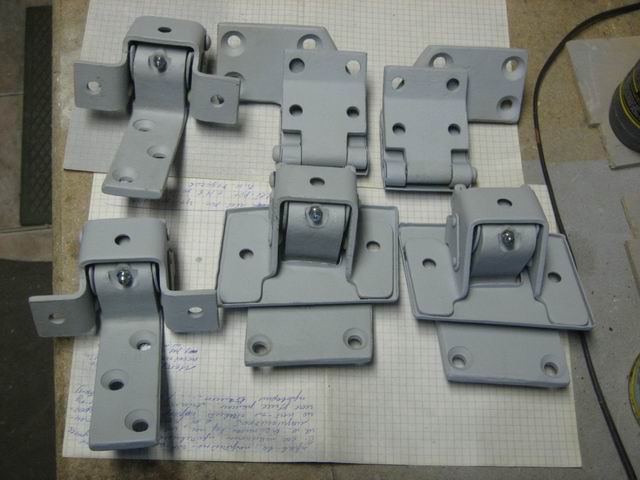

Вообще все что делаю, разбираю до винтика и так чтобы все что относится к корпусу было отдельно все что электрика отдельно. Короче любопытный я, пока не разберу не успокоюсь ))) корпуса чистил до металла, грунтовал, красил краской в болончике (серебро) но уже не доволен краской и думаю чем бы еще облить чтобы надежно от корозии защитить.
Петли не только разбирал но и делал все новые втулки и оси, статья уже готова в подробностях Скоро будет все в сети.

лаком если вскроешь - не так быстро обдираться будет краска
