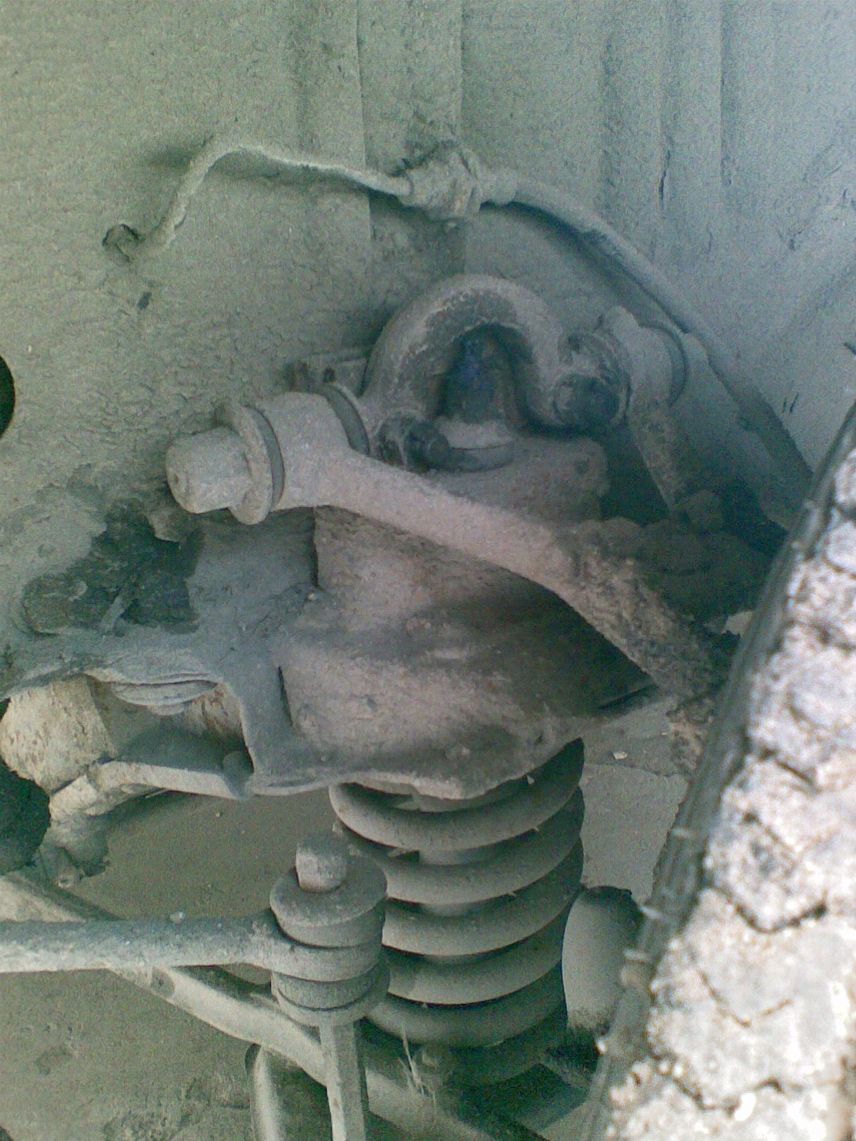

Здрасте.Да, с тормозами понравилось,остальное-пройденый этап,но учитывая дефицит запчастей что вы будете делать с эксцентричной резьбовой втулкой когда она износится? Предлагаю фотку моей Победы,придумал не я честно говоря(на1996год это был восьмой переделанный таким образом передок в Одессе)так с 96 года и езжу.
Нижняя чашка для пружины стоит от Ниссы или Жука,она несколько ниже осаживает нижнее крепление амортизатора, так как приваренный к балке уголок лишил возможности установки верхней опоры амортизатора и последний стал чуть ниже.
Уголок-120й обрублен(отрезан) под размер 50-го(или 50й толщиной 12 мм)
Развал делаю москвичёвскими шайбами,резьбовые втулки- Газ 24,болты которых-самодельные.Всё.Спасибо за внимание.

втулок полно!)))система интересная!)
вова88
23.04.2010
7
Одесса
Почему же?Втулок лишних нет, только заменены резьбовые на резинки.Ходовая по ямам едет тихо,не всякий жигуль похвастается-отвечаю.
