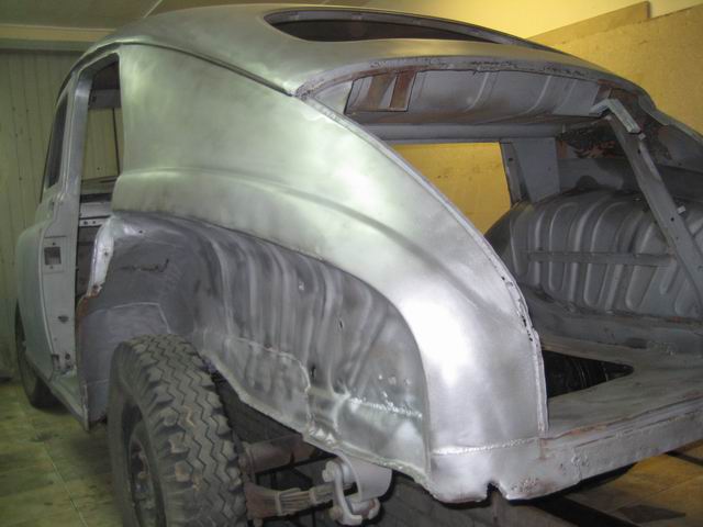

Пескоструйка заняла 3 часа работы. Есть недостаток того места где мне пескоструили - крупный песок. От этого шероховатость становится очень высокой. И перед обезжириванием приходится проходить все наждачной бумагой Р240, чтобы сбить шероховатость, и салфетку для обезжиривания не лохматило.

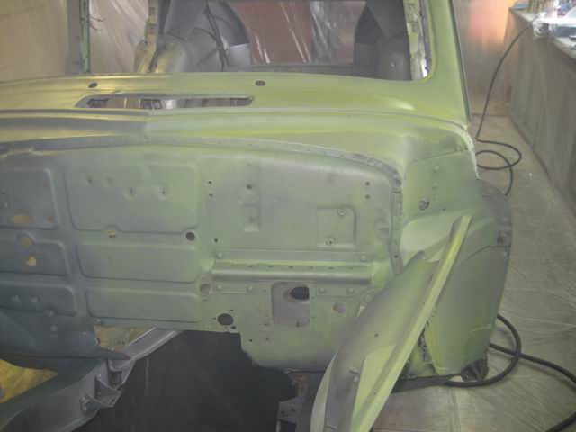

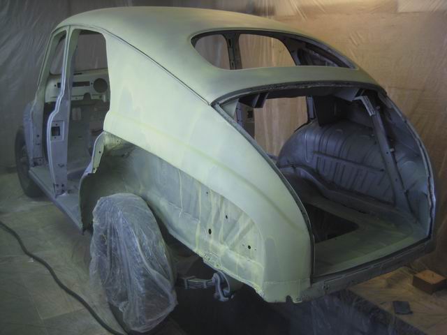

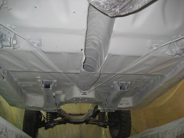

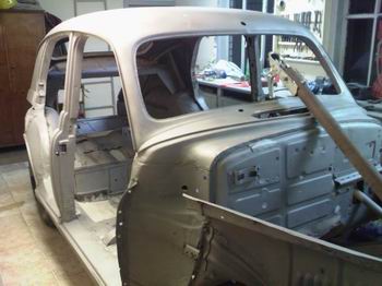

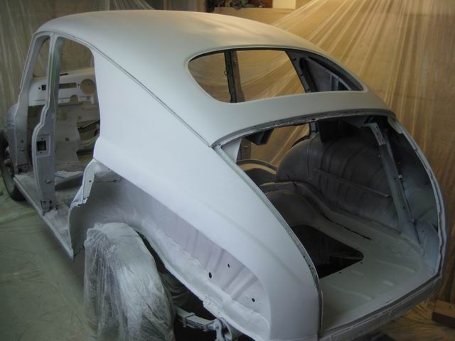

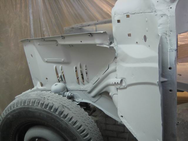

После пескоструйной обработки весь кузов обработан наждачной бумагой Р240. Это было необходимо, т.к. песок, используемый при пескоструйной обработке был очень крупный и после него поверхность на ощупь напоминала наждачную бумагу.
Далее продувка и обезжиривание.
Первый слой - грунт кислотник, тонкий полупрозрачный слой.
Второй слой - грунт выравниватель.

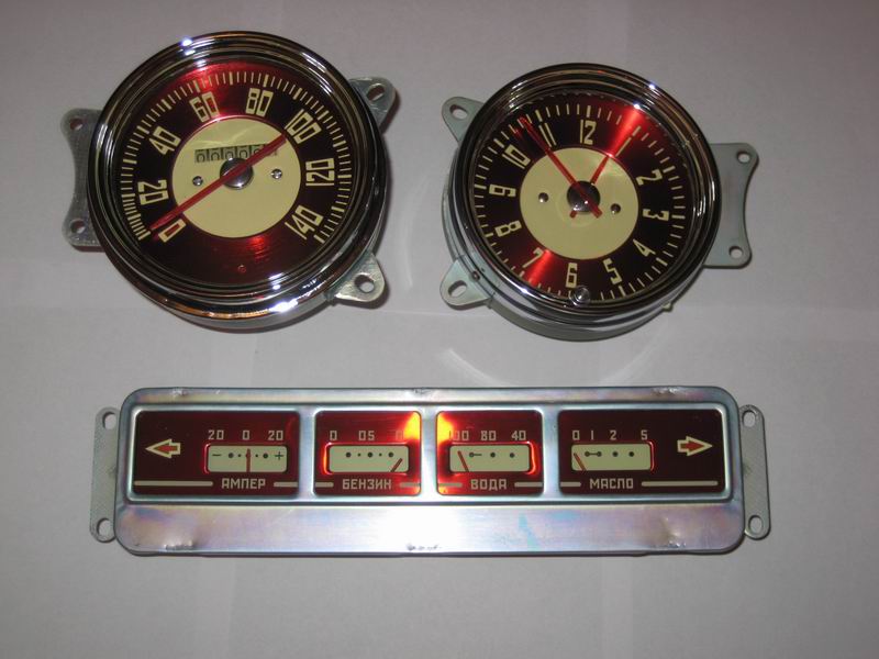

Не последний вариант отреставрированных приборов. Вот эта красота будет стоять на торпедо.

Супер! А чего ободки сделал такого цвета7
