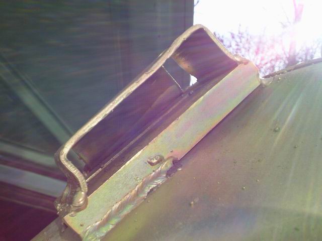

козырно выглядит, вот только для оригинала надо кадмирование (черный цвет оно правильнее)

Да было правильно замечено, есть неоригинальный крепеж, т.к. за основу взята 21я подвеска, внесены некоторые изменения, как будет сборка выложу еще фото, очень симпатично смотрица все.

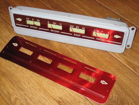

модный;-) с красной приборкой :)
я уже свои приборы тоже восстановил, ток они у меня желтые все...
правда не сложилось с цифрамина барабане одометра :-( - уж больно древние оказались - начали сыпаться

Даааа! Приборы глаз радуют!!! :p :p :p

Давно тут не писал. Хочу поделиться радостной новостью. Комбинация приборов стала еще красивее :)

о...! ну так это совсем другое дело!

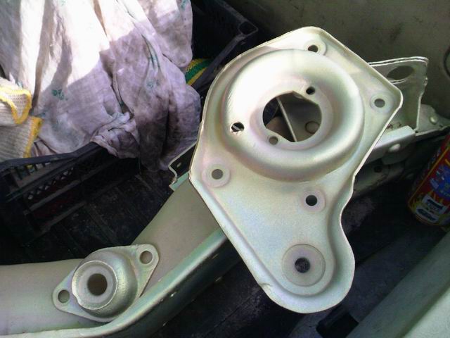

И после того как осталось покрасить только балку и чашки пружин у меня возникли смутные сомнения по поводу используемых покрытий. Все рычаги и др детали подвески гальванически облудил и покрасил порошковой матовой краской. Точно так же было сделано Дмитрием, его статью по восстановлению Победы можно почитать тут http://gaz20.spb.ru/photo3_1_02.htm
По своему опяты вижу что порошковая краска по олову очень хрупкая и откалывается. На фото видно, что места зажима детали в тиски все покрошились.
Как вы считаете, каков будет результат если балку подвески оцинковать и затем покрасить порошковой краской (глянец)?
Или может будет лучше красить порошком по только что отпескоструеной детали, без какой-либо гальваники?

Сделайте горячая оцинковка,ето впольне достаточно покрытие,потом покрасить или не, ето уже естетическо решение.

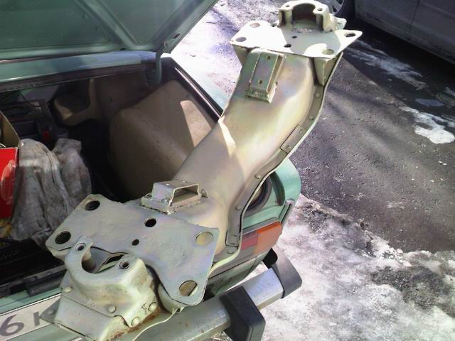

Последовав советам форумчан и единомышленников, оцинковал балку. После очистки балки щеткой на болгарке визуально деталь была чистая. Но когда пескоструили летела ржавчина и пыль от грязи. В итоге понял что щетка на болгарке – слабовата для очистки. После пескоструйной обработки балка была чистая, но во внутренних полостях песок не везде смог добраться. Поэтому балку пришлось травили в гальванике аж два дня. Результат виден, он отличный! Далее порошковая окраска.

Миш, при чистке щёткой происходит наклёп металла, внешне деталь кажется зачищеной, а под наклепавшимся металлом ржа. Чистить только наждачкой (в том числе на болгарке), песком или гальваникой для нормального результата, остальное от лукавого.
