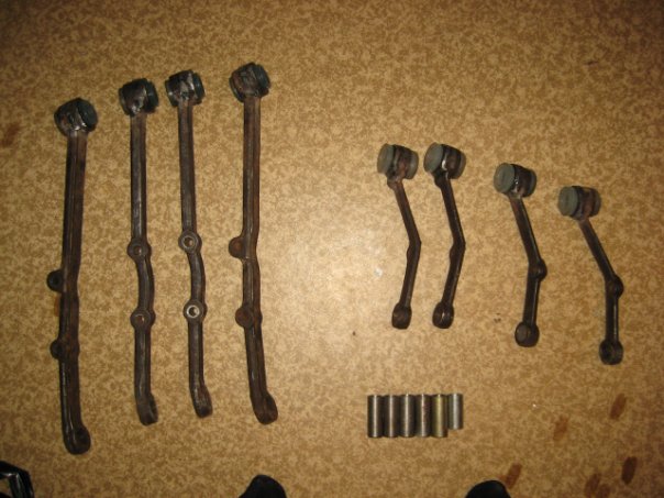

я себе сам переточил оси на сайлент блоки,остались рычаги!чем меньше мазать,тем лучше.!а вот зачем переделывать так верхнюю ось?может вопрос и глуп,просто у меня щас 21,а када была победа,я туда и не лазил!)

Да,но проблема в поиске эксцентричной резьбовой втулки отпадает,вместо неё -обычная 24ная.А ещё бывает когда не хватает выкрута так сказать втулки,для достижения желаемого развала,тогда добавляю шайбы.С ув.Вова.

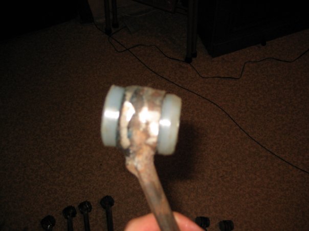

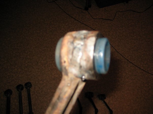

Прошу прощения автора темы,но вот мои рычаги...
Можно было и отдельную тему создать про переделку подвески на сайлентблоки :)
То что вижу на фото, отличная работа!!! Молодец!
Только сразу хочу сказать - выкини эти "полиуретановые" втулки! и закажа хорошие в фирме полиуретан.ру

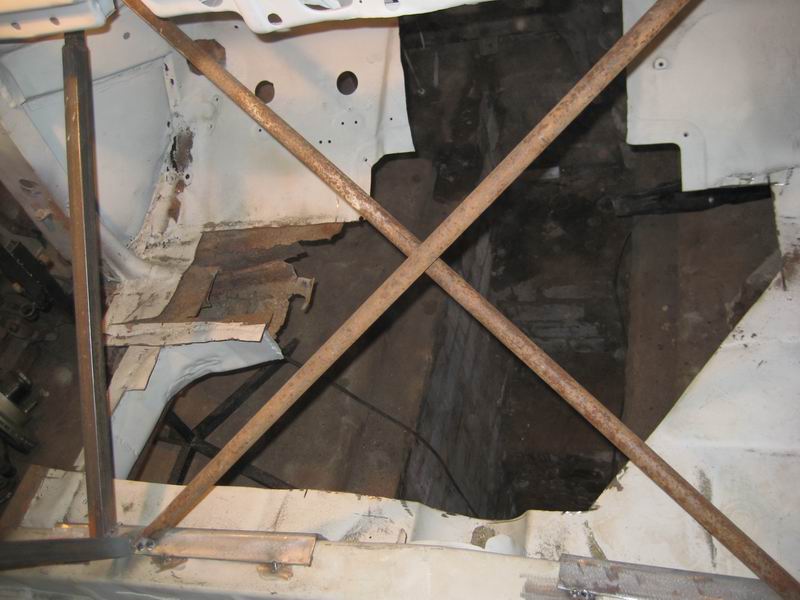

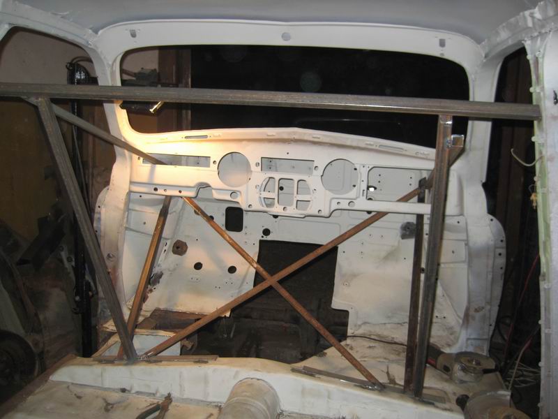

Сварил каркас жесткости, чтобы кузов не повело. Если есть замечания прошу высказаться!

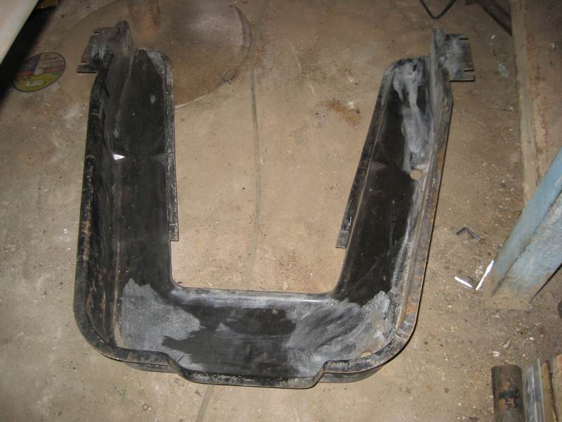

Вырезал короб ручника. Вместо него буду вваривать короб с 21й волги, цель убрать лишнее гнилье и изменить проем под КПП, чтобы ее можно было снимать вниз, верхнюю крышку над КПП думаю заварить наглухо. Вытаскивать КПП в салон - не дело!

Творческий процесс действителньо не терпит суеты чем сильнее торомишься тем больше в конечном итоге переделывать )
Миш, а ты говоришь родная победовская КПП снимается в салон? Я этого незнал и видимо только по этому снимал её вниз и ставил без каких то особых трудностей не снимая черипаху :)

... Миш, а ты говоришь родная победовская КПП снимается в салон? Я этого незнал и видимо только по этому снимал её вниз и ставил без каких то особых трудностей не снимая черипаху :)
Я об этом даже как-то и не подумал ;)

Отсуствие черепахи облекчает задачу.А если один человек на весу усилием рук демонтировать и монтировать,удобнее в салон.

А по мне , то так удобнее . На БМВ съемный пол спереди и я в удовольствие снимаю кпп из салона , в отличие от 21 й. Но в М 20 . согласен . это посложнее будет .

Нормально в салон вынимается, никаких проблем нет.
Так и вниз нормально вынимается, тоже не вижу проблем... :roll:

А я всегда вниз вынимал..... для меня открытие что можно вверх.... Правда двигатель ГАЗ-21, может с ним какие-то особенности есть.....

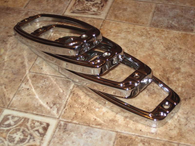

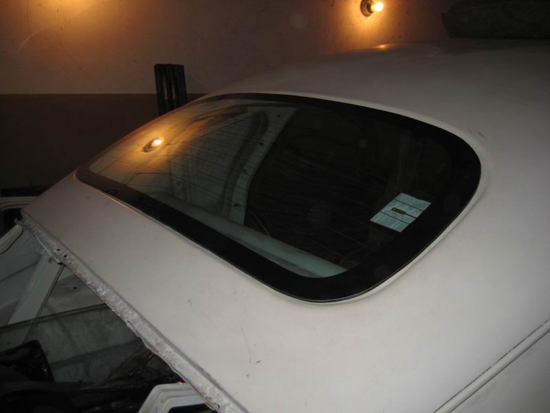

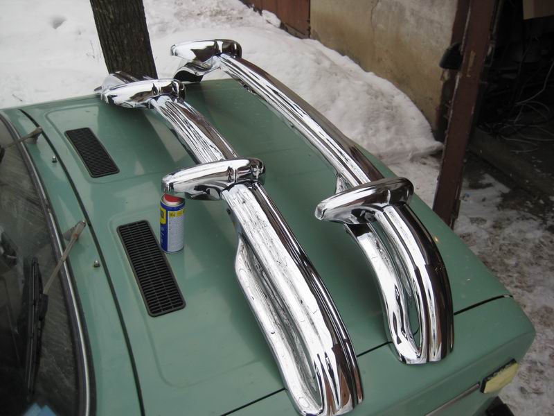

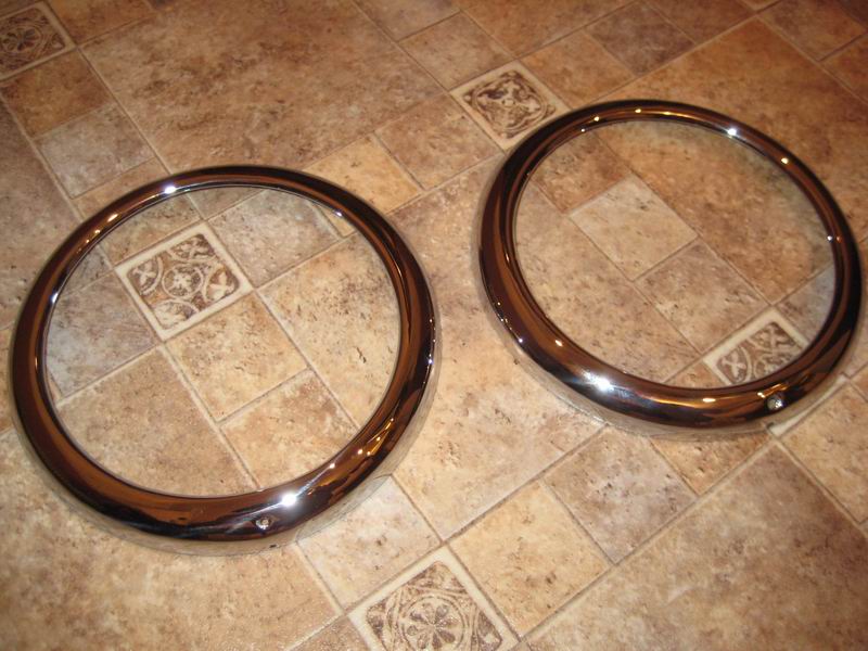

Прикрепленные ниже фотографии многим уже давно знакомы по темам барахолки, однако все эти детали реставрировались в первую очередь для своей победы и будут стоять на ней.
Стекло примерил еще раз на отгрунтованный кузов - красота.
Из обновок, недавно посчастливилось найти бумеранг 3й серии, который искал не один месяц. Причем этот бумеранг стоят на победе 1949г.в. моего земляка. Обменялся с ним на бумеранг ранней серии. Все остались давольны :)
