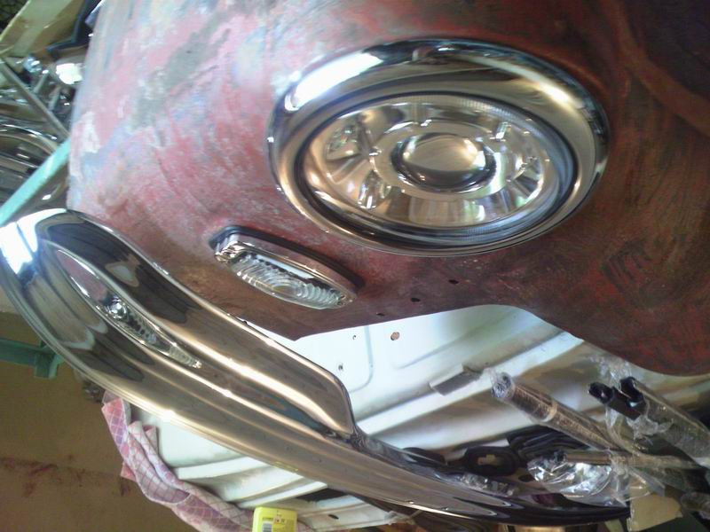

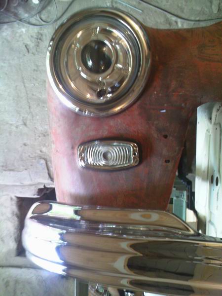

Фары depo линзы hella, автокорректор фар hella. В планах ксенон D4S :)
А можно поподробнее, какие Депо (модель), какая Хэлла, хде брал? Ну чтоб, ето, ну тапа на будущее.... :roll:

Фары от мерседес G-класса (гелендваген), линзы hella соответстующего диаметра. Качество линз hella заметно лучше чем у depo, поэтому принято решение замены, но можно оставить и родные depo. Фара совсем-таки ничего по качеству, но стекло необходимо сразу переклеить. На корпусе предусмотрено место крепления блока розжига ксеноновых ламп последнего поколения D4, хотя можно и на этом сэкономить и поставить D2, а можно и вообще галогенные лампы поставить. Все это легко можно найти в специализированном интернет магазине.
