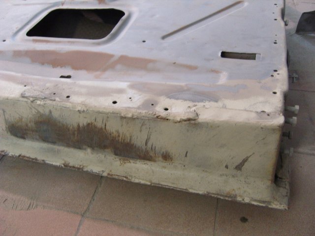

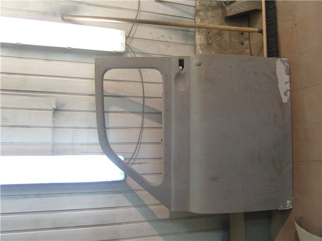

Итак,начата пескоструйка кузова,что выявило огромное количество ...чего? Да предстоящего геморроя.чего еще ждать можно от старой машины...Детали еще не доделаны начисто-пока адаптация к аппарату происходит у сервисменов..приноравливаются...Но должен заметить,что давление не чрезмерное,песочек меленький,то есть все очень культурно и деликатно,дальше пойдет быстрее...Фото:

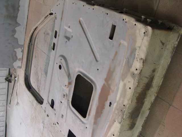

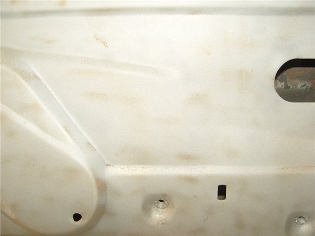

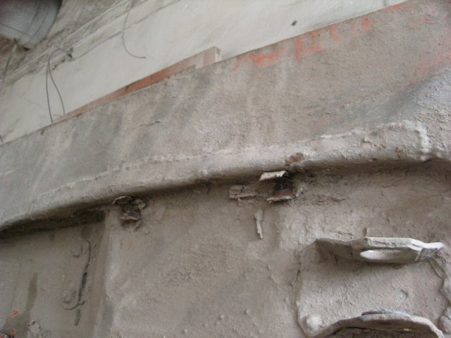

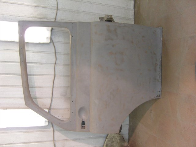

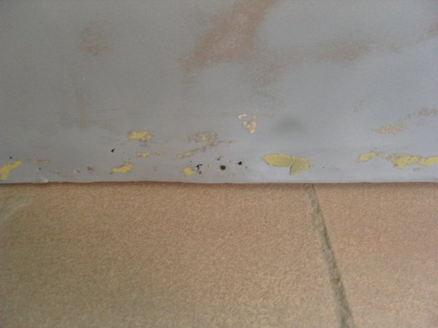

низом всех дверей занимались,когда перекраивали пороги ....

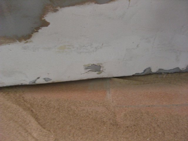

а под шпатлевкой...

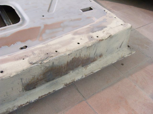

а еще на нижних торцах дверей долбанись какие заплаты..кто ж туда смотрит когда машину покупает)))
А НАДО!!!!
А как вообще нормальные целые низы выглядят??Фото есть??

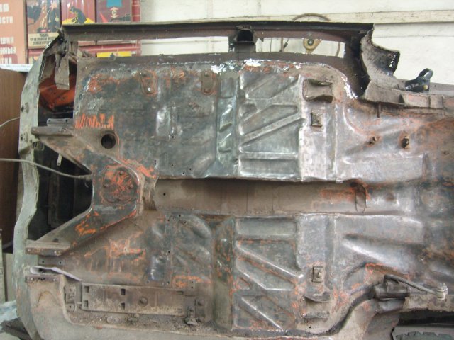

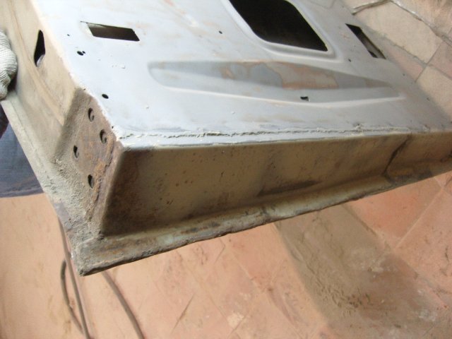

а вот и кузов...
пятно непонятное..на днище...

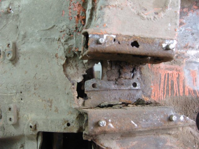

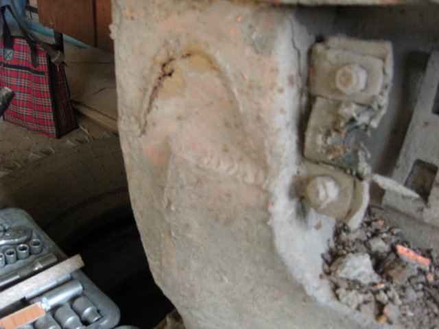

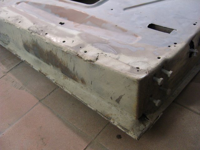

работы по демонтажу подрамника...пришлось в общем срезать головки болтов...ну никак иначе совсем...

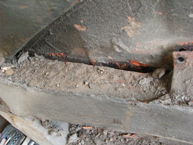

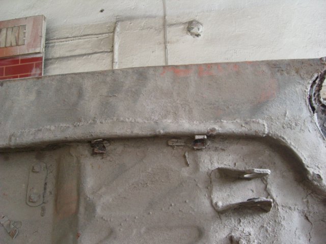

а вообще нижний лист короба ..двойной...ну два листика сварены по торцам грубенько... а как должно быть?
теперь короба:

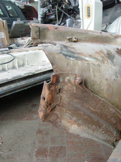

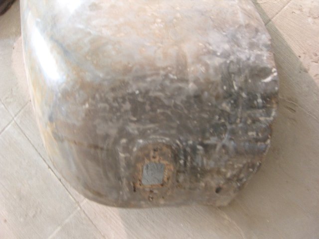

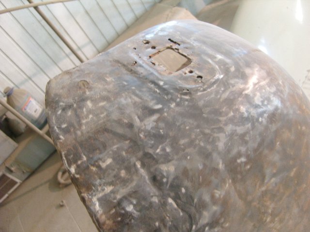

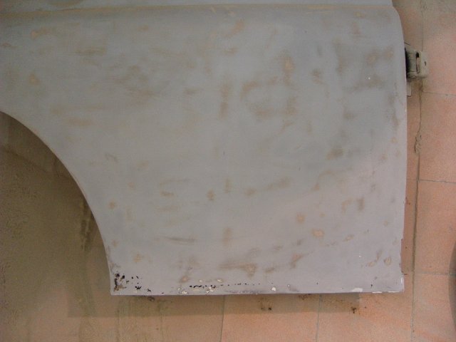

заднее правое крыло...похоже под замену... спереди большая заплата-вставка-накладка-хер поймешь...,а сзади жеванина...
Вот такие беды...жду комментов....

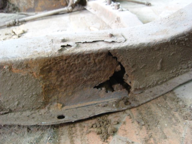

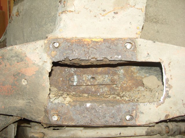

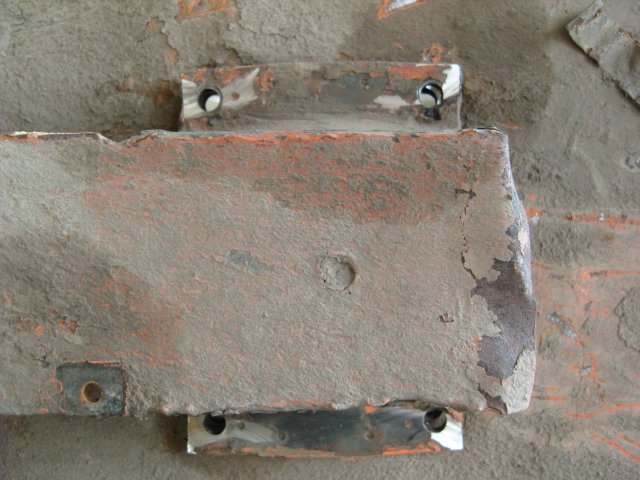

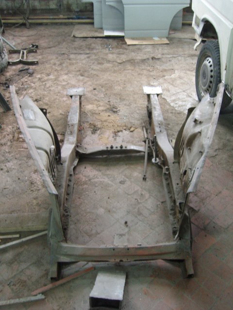

Наконец демонтирован подрамник.. И НЕ ЗРЯ !!!! Очень рекомендую всем заморочаться на это дело,чтобы потом не получить
в процессе эксплуатации поганенький сюрприз...Вот... гляньте...
подрамник..
отчет по остальному днищу-чуть позже...

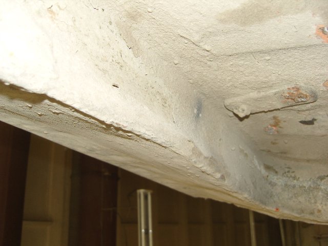

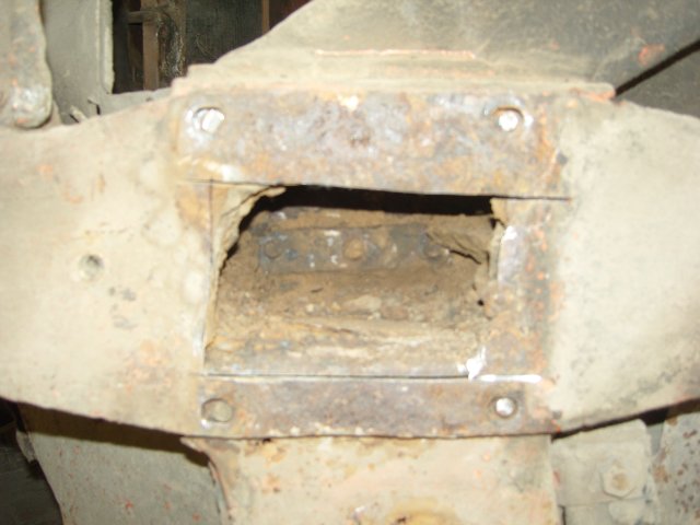

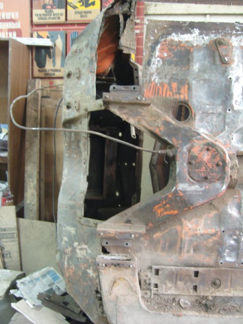

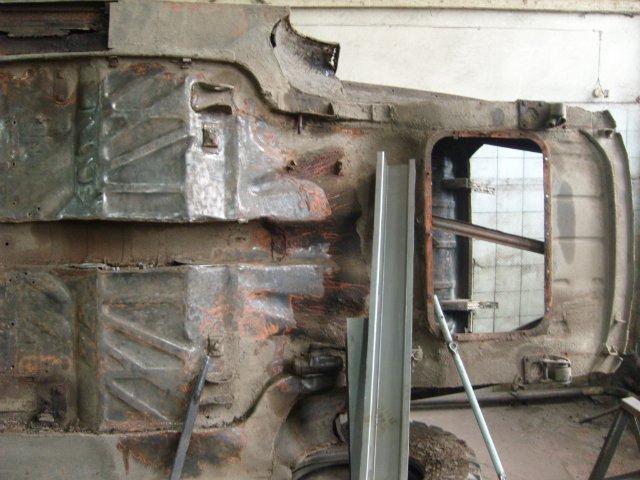

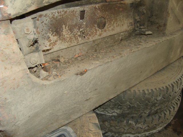

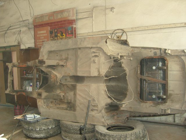

ну вот и днище..начата зачистка..

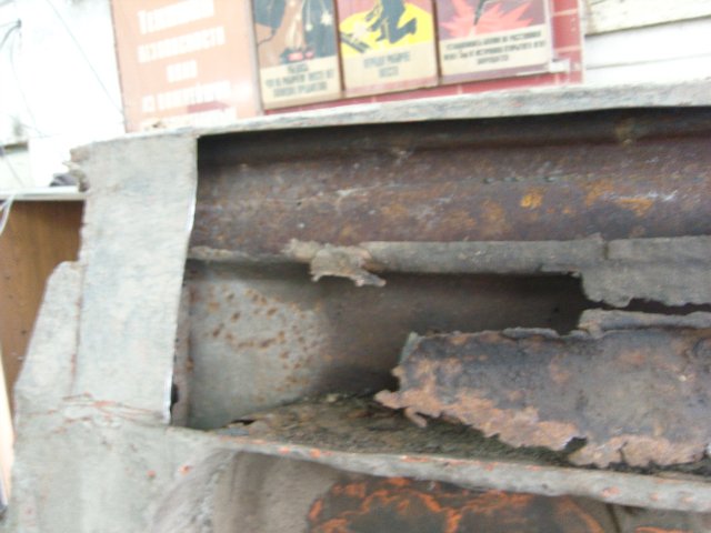

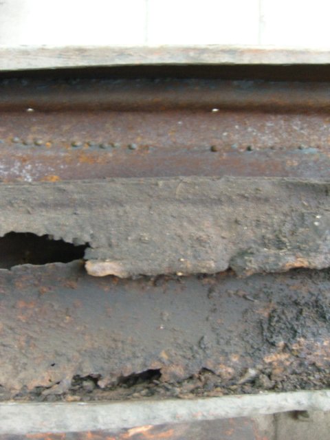

вырезан фрагмент из ремонтных порогов-коробов..пока только заглянуть:а что там?
а внутри вот...
вид спереди..
вид в арку изнутри наружу...
по мере зачистки фото буду добавлять..

Тут бы пескоструй был нелишним. Насадочкой тут полжизни чистить можно..... :(

первично было решено сшибить основную грязь с днища щетками,а уже потом погонять пескоструем начисто...песок мелковат,да и навыков пока недостаточно...И надо запрашивать последующее финансирование на закуп запчастей...кузовщина нужна будет...
Пока ограничиваюсь кузовными работами....

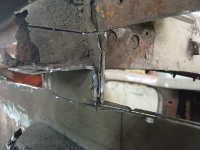

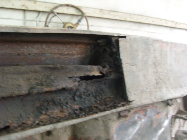

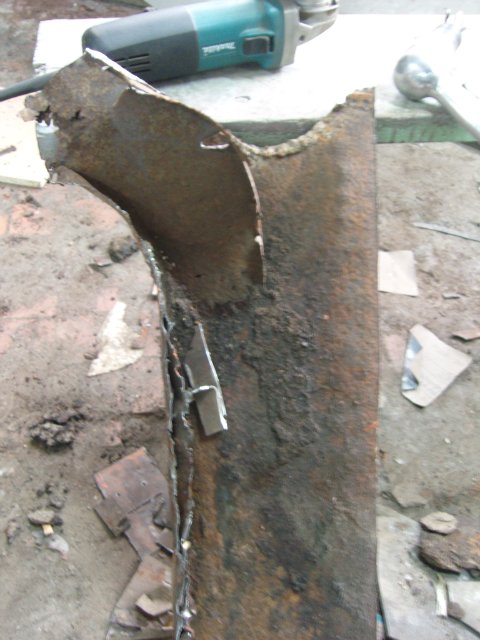

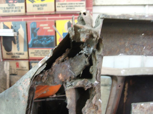

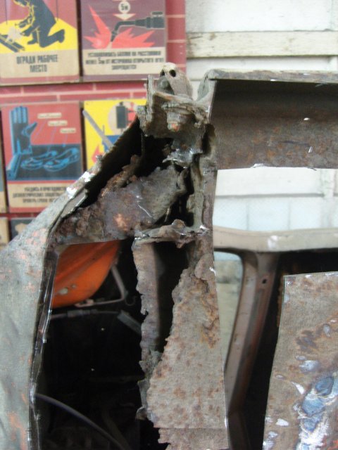

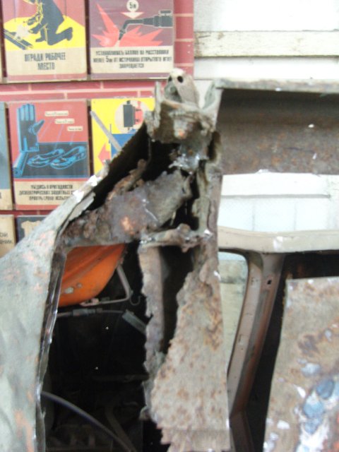

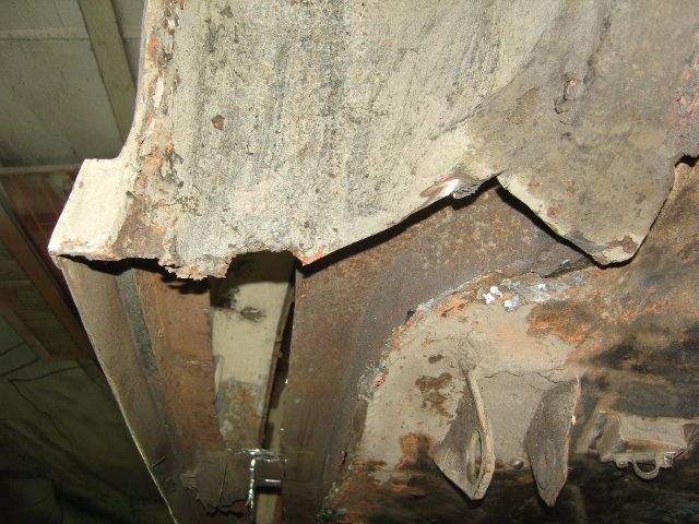

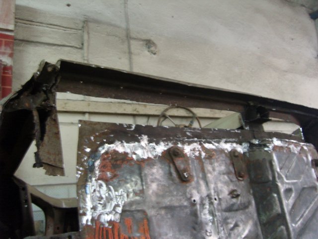

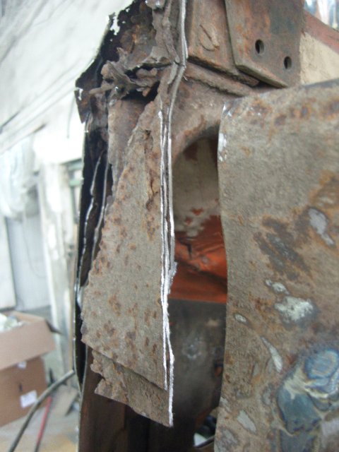

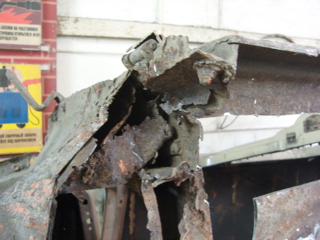

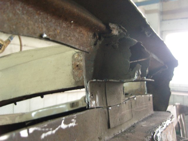

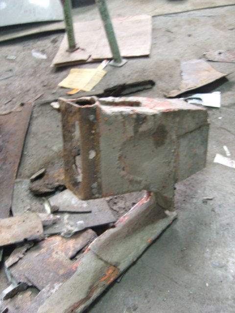

итак..продолжаю....вырезан один порг с коробом.взору предстала такая картина...
что с передней стоикой-вообще не поиму...ржавое кружево сплошь...
в некоторых местах непонятное наслоение металлов
остатки пока решено сохранить-мало ли...
в общем че делать то? с передней стоикой мне вообще ничего не ясно..задняя арка и задняя часть короба тоже полны загадок...
непонятные огрызки металла торчат отовсюду...что было чем ..да хрен знает...короче... ПАМАГИИИТЕЕЕ!!!!
