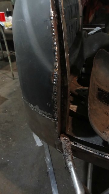

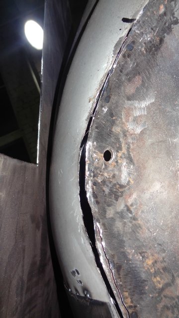

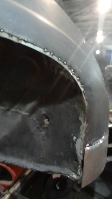

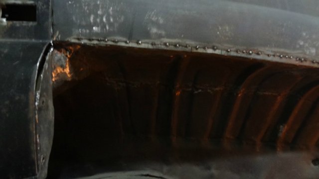

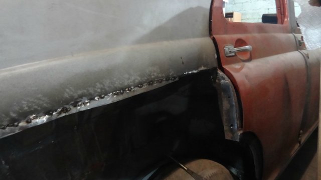

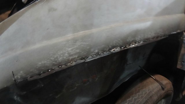

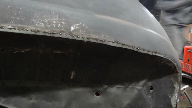

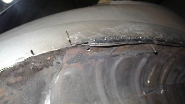

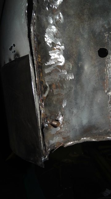

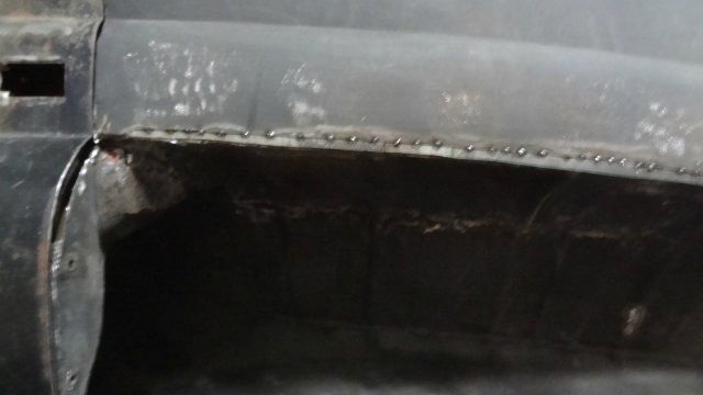

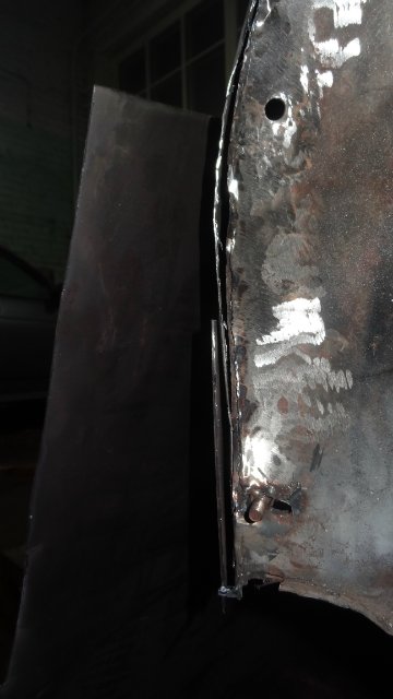

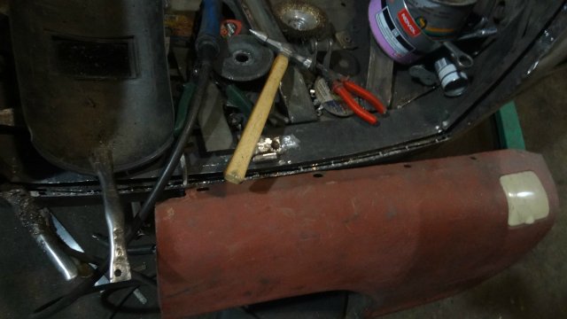

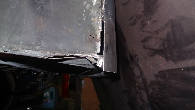

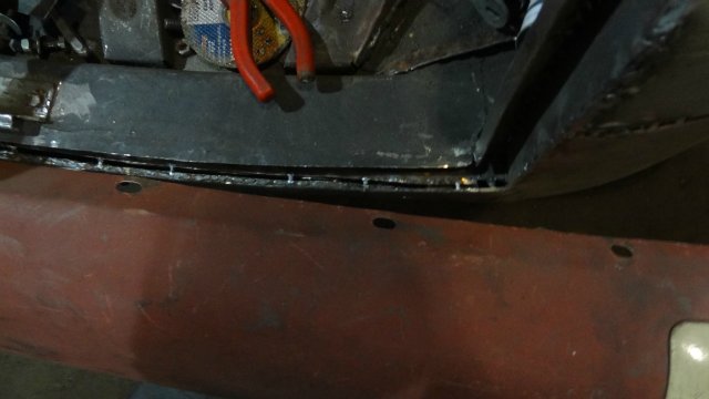

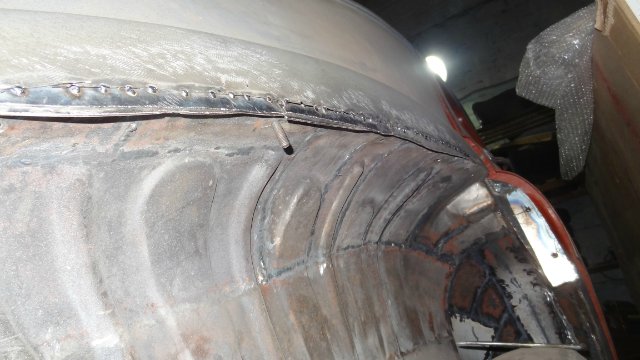

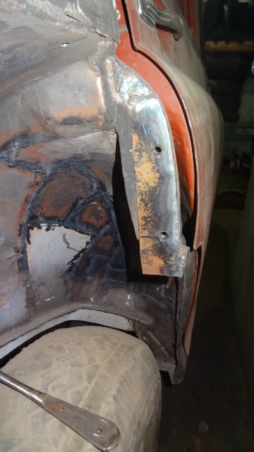

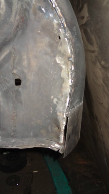

Снова сделан фотоматериал с места сражений.Вкратце о текущих работах:Как оказалось(а это должно было оказаться),поставить задние крылья-затея исключительно геморройная...Казалось бы,прикрутил новые крылышки,да и ладно..Никак не ладно.Там же вообще всё переваривалось.Брызговик ,ну в смысле боковая стенка багажника,ведь был переварен с обеих сторон два раза.Первый раз это были жестокие заплаты еще от прошлой жизни,а второй раз,когда они срезались и делались уже копийные врезки ,имитирующие весь сложный рельеф детали.Как выяснилось,все эти работы привели к изрядной деформации кромки,точнее стыка между крышей и этим вот брызговиком.А значит было принято решение надрезать металл в этом месте,рихтовать его и сводить к правильной линии.Также мастерам пришлось повозиться и с задней нижней частью..Там и так переварено абсолютно все,но подгонять юбку бампера пришлось еще раз.То есть масштаб переварочных работ выглядит на данный момент как минимум огромным.Ведь и желоба уплотнителя багажника на три четверти заново и весь низ с лонжеронами заново и половина брызговиков задних заново,а уж про закаты я вообще ничего не говорю.В них похоже придется залезать еще раз и еще раз корректировать,чтобы правильно встал уплотнитель.Как только с кормой удастся закончить,надо будет окончательно подогнать двери и зазоры.С учетом защелок,(которых нет,уплотнителей(которые есть,кроме порожного)и накладок на пороги(тоже припасены).
Нормальный человек уже сейчас бы начал разбираться с вопросом мотора,чтобы можно было весной начинать его установку,чистого ,рабочего.Но вот никак пока вопрос движка в голове не формируется.Что говорить,надо бы срочно бензобак в порядок привесть,но и он откинут в сторону,хотя ничто не мешает начать продавливать вопрос его приведения в чистый ухоженный вид...
Хотя рациональное объяснение этой медлительности есть.Не хочется распылять финансовые средства не в непосредственно текущие работы.Каждая потраченная копейка должна сейчас служить делу скорейшего завершения чисто кузовных работ,ибо они уже начинают казаться просто бесконечными...

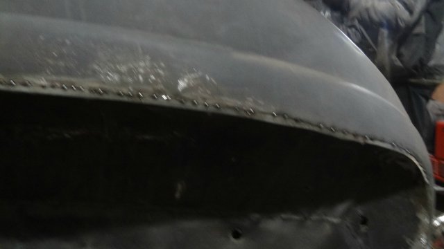

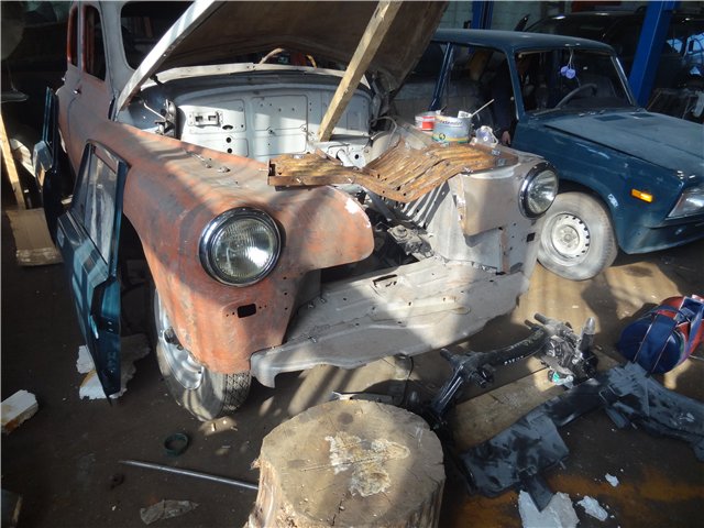

Давно не обновлял тему.Просто работы ведутся крайне медленно...Но все-таки они ведутся.Идет подгонка деталей передка,крылья-капот-фартук-тельняшка.Тельняшка рихтовалась,плюс пришлось заново делать закладные.Хлопот по кузовне предстоит еще прорва,но,надеюсь,что хотя бы к осени удастся решить вопрос с маляркой,то есть окрасить собранный кузов....
