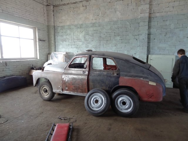

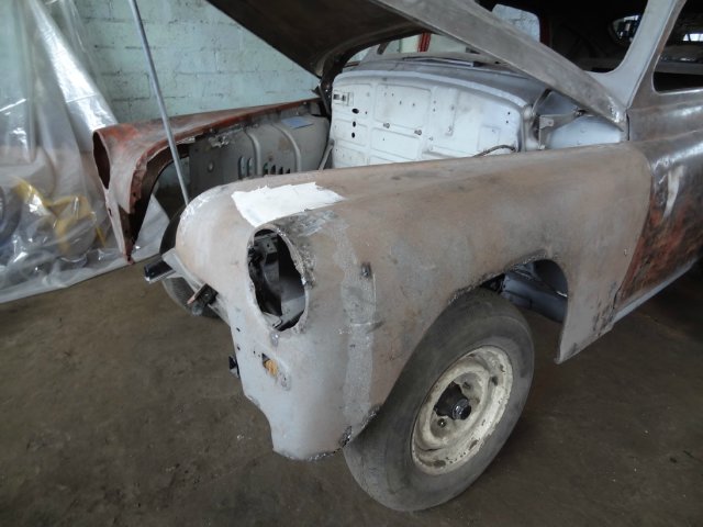

Характер зазора крыло дверь,наводит на мысль что вся морда смещена в лево.
Об этом же косвенно намекает нахлест капота,пусть и небрежно накинутого...
Но это только мое мнение-)
soulivefan
05.08.2008
777
Архангельск
Совершенно верно,смещение есть.Ведь крылья прикручены к неприваренным брызговикам.Брызговики держатся на болтах ,вкрученных в отверстия на моторном щите,а значит ими еще можно поиграть,чтобы добиться центровки...
Но дело в том,что зазор между дверью и крылом не сильно после центровки убавится...Крыло,как я помню,крепится и к передней (меняной снизу до половины)стойке, а уж двигать её...Так двигано- передвигано при выставлении правой передней двери.....Впрочем,посмотрим....

Ничего там никуда не съехало. Просто профиль двери не совпадает с профилем торца крыла. На Победовском железе это сплошь и рядом. Лечится перерихтовкой крыла по двери.... :D

Да уж метод научной рихтовки еще не кто не отменял.

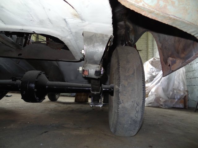

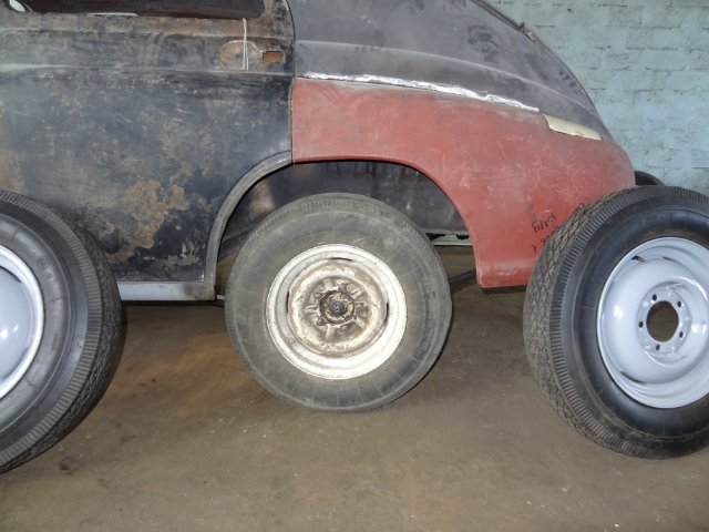

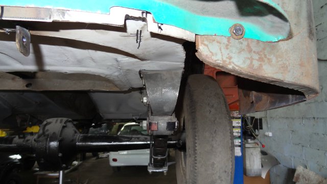

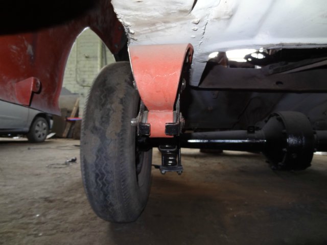

Итак работы неспешно продолжаются.Выявились косяки установки заднего моста.У меня кстати просят какие -нибудь схемы чертежы по его правильному выставлению относительно машины..Куда ткнуться?

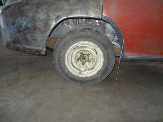

справа вроде нормально:
слева ни хрена не нормально:
вывилась эта ерунда при правильной прикрутке серьг рессор-чтобы они были внутри задних кронштейнов....
Да..о кронштейнах..
левый
правый куда-то завернуло...неровное днище?
вид сзади..Левое крыло накинуто кривовато....Надо исправлять...как и всю форму нижней кромки...
борьба за правильную установку передка продолжается...
и в целом...

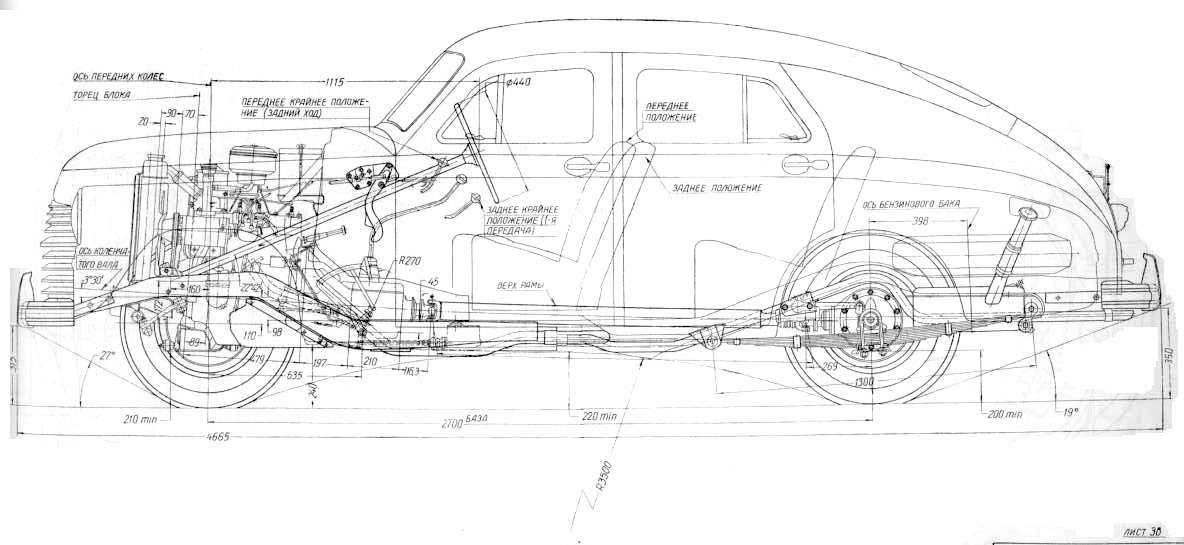

И еще раз напомнюсь о вопросе:есть ли в природе чертежи по выставлению заднего моста?
ALEX157
19.05.2009
511
Ижевск
Может такой чертежик подойдет.
А вообще задний мост ни какой регулировке при установке не поддается.

Дело не стоИт...День сегодня вообще знаменательный.Наконец то заняли свое законное место родные передние амортизаторы,а значит удалось поставить пружины и нормально встать на передние колеса,а не лежать балкой на пне...Я называл это "ПНЕвмоподвеска")))))).Также завершаются работы по переварке заново передней стойки.Работу годичной давности пришлось переделывать.Из-за неточности в установке правая передняя дверь как-бы торчала наружу примерно на 12мм.из-за чего нормального перехода дверь-крыло добиться не получалось...
Следующий этап-окончательная сгонка передка,проблема которой состоит в коротковатости капота примерно на 2см.Хотя есть серьезное предположение.практически убежденность,что нормально собраться не дает каркас тельняшки,у которого выявлено столько деформации,что поиск другого надо предпринимать незамедлительно...

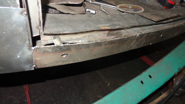

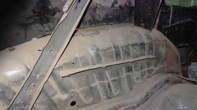

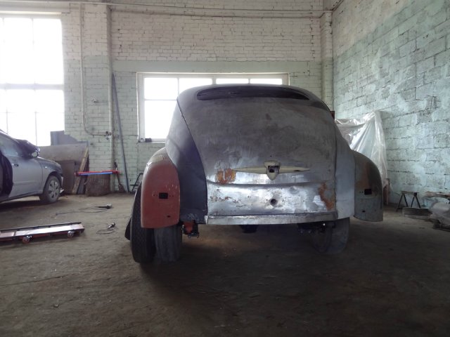

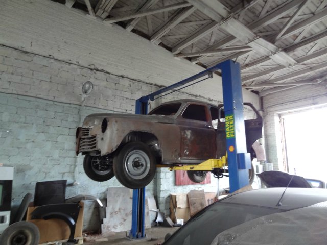

работы продолжаются...
машину подымали с целью подварить различные вылезшие косяки ...

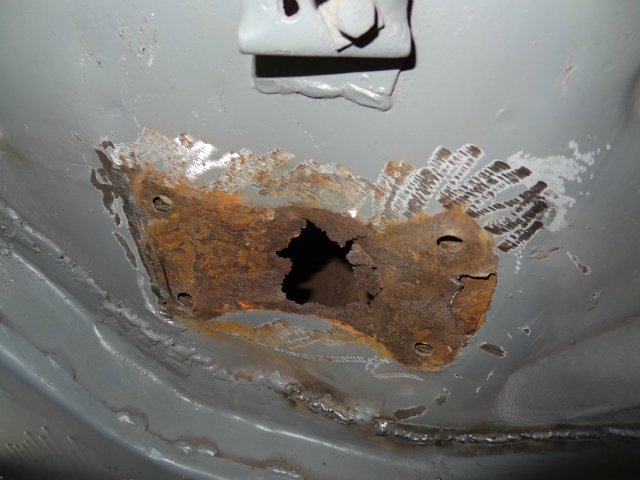

например гниль под кронштейном рессоры..
задний кронштейн теперь уже стоит ровно

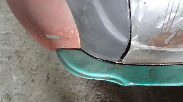

всё внимание отдано крышке чемодана юбке бампера,кронштейнам бампера..
работы там еще много,крышка выставляется тяжело,при том,что она вроде как и родная.Она и до разборки машины колом стояла,неудивительно,что такие сложности возникли...
как только закончится эпопея с крышкой-переходим на задние крылья...Заниматься передком мешает некондиционный каркас тельняшки...ищем....

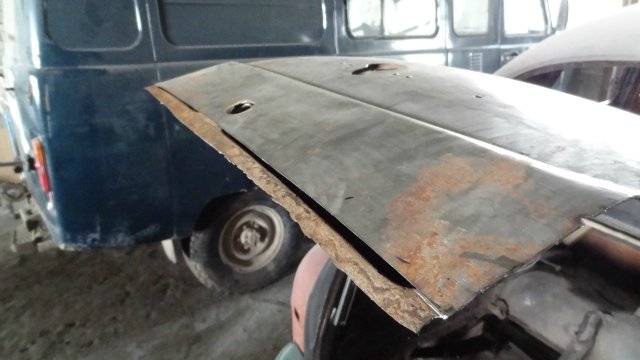

13 335
5 614

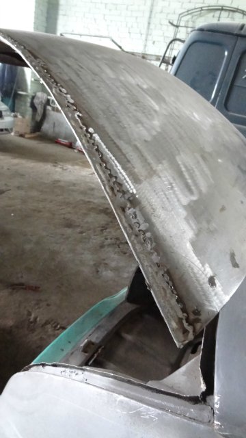

не нравится как сделална крышка чемодана, она испытывает знакопеременные нагрузки при открывании и закрывании, если оставить как на фото - трещины на шпакле обеспечены. Лудить бы...
Штурман
08.04.2008
1 123
197
г.Уфа
Замажут волосатой шпаклёй,а сверху гибкую,по пластику...... :D И если не будут слой по 1см валить,то ничего не треснет... :D Проверено..... :D
13 335
5 614
но скорее всего желтой БОДИ, так и проще, и в магаз бегать лишний раз не надо :cry:
soulivefan
05.08.2008
777
Архангельск
попробую узнать насчет лудильщиков,может удастся действительно залудить....

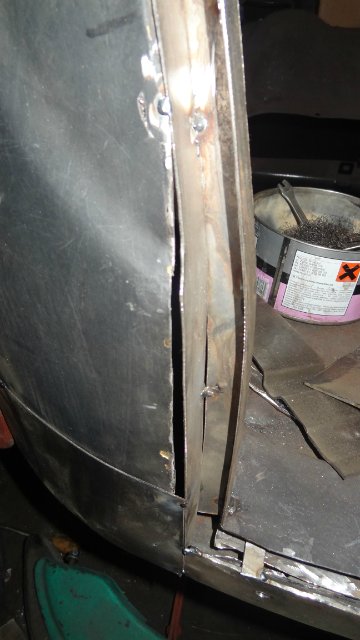

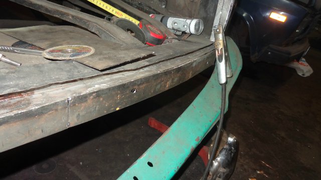

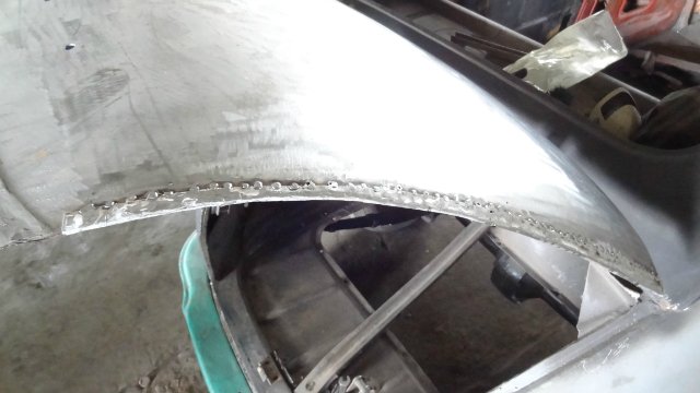

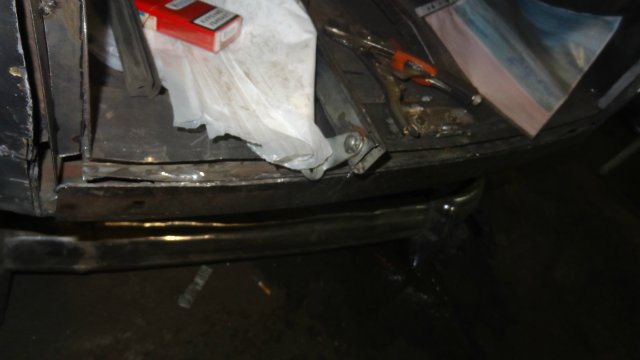

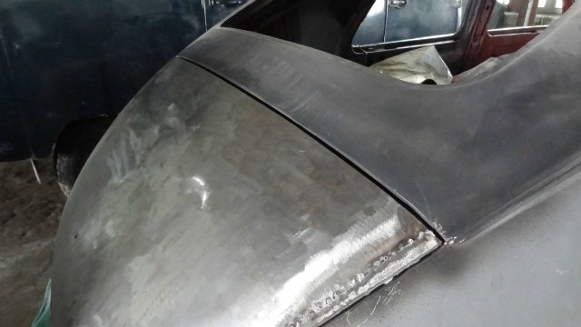

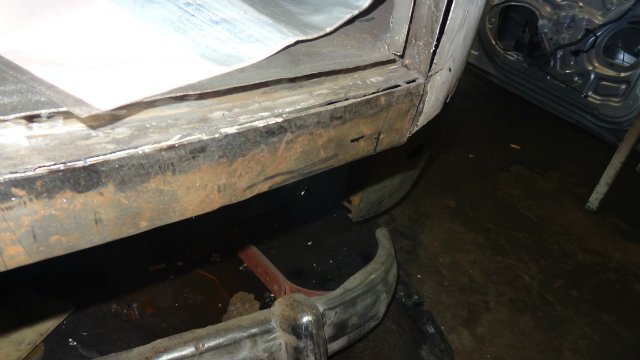

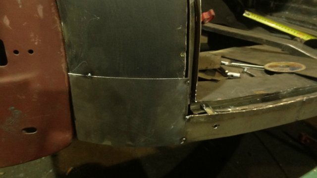

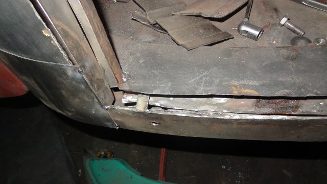

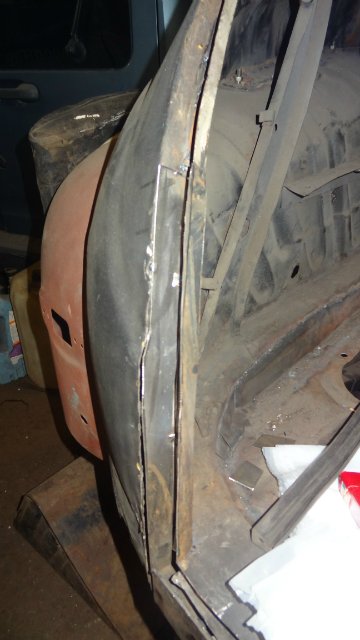

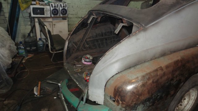

Пришла пора подбросить свежих фотографии моего долгостроя...Весь промежуток с конца июня и до середины октября с машиной ничего не делалось,ибо браться никто особо не мечтал.При существующем уровне аварийности в городе заниматься такими геморройными проектами никому не интересно,проще и в разы выгоднее заниматься несложным кузовным ремонтом ...

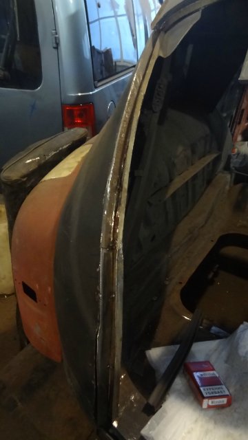

Тем не менее ,некоторое время назад работы продолжились.Попытки выставить крышку багажника уперлись в её нежелание нормально вставать с уплотнителем.Краткое совещание судьбу желобков уплотнителей решило:надо их переделывать.все равно отовсюду лезли заплаты прошлых ремонтов.Вместе с желобками пришлось в очередной раз выставлять заднюю кромку,ибо сделана она была неточно,что неудивительно.Параллельно рассматривался вопрос и с выставлением задних крыльев.В общем и там одни засады.Но восстановление потихонечку ведется,уплотнитель крышки багажника везде встанет нормально,не считая верхнего горизонтального желоба,там уплотнитель придется подрезать по высоте.Желоб сохранился хорошо.но высота уплотнителя избыточна.Неожиданно всплыла еще одна проблема,невозможно на данный момент приделать кронштейны заднего бампера,ибо ни одного крепления и отверстия не сохранилось.Нет,то есть воспроизвести крепления-не велика сложность.надо всего то точно знать,где именно.Казалось бы.чего проще,прикрутил кронштейны к бамперу заднему да и подгоняй...Да только вот учитывая состояние сего узла,делать это не стоит,потому как бампер восстановлению категорически не подлежит...И кривой и варенный и дырявый...исключительно в помойке ему место... То есть,чтобы выставить заднюю юбку и закрепить кронштейны,нужен будет ,если не идеальный,то хотя бы просто целый живой ровный бампер...Кстати,отвлекаясь от вопроса кузовного на подвесочный упомяну,что задние аморты,отданные в ремонт более года назад,ну..ну в общем судьба их мне неизвестна,так что видимо проще будет предпринять поиск пары аутентичных задних рычажников под ремонт,тем более,что ремкомплекты то у меня где-то по коробкам валяются.То есть я уже плохо представляю,что и где.одна комната в квартире завалена жигулевско-москвичевско-победовскими приблудами.Нормальный доступ и сортировка невозможны ввиду адской тесноты...
Фото процесса..
