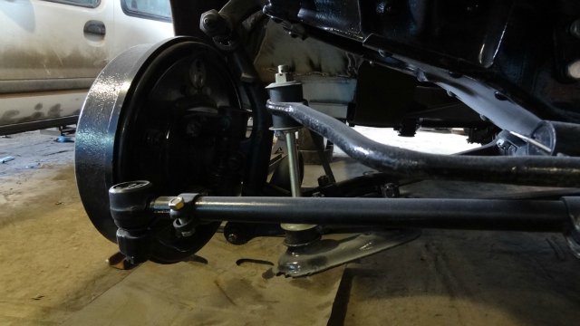

Теперь непосредственно о работах с "победой" Кузовные-на мертвой точке.Удалось перебрать начисто рулевой редуктор.Поменяны всевозможные сальники и.т.д.Редуктор окрашен в черный цвет,а кожух вала-в сером грунте.Когда оттаскивал свой "москвич" в сервис,закинул в багажник радиатор победовский,а значит доставил его таки к месту ремонта .Радиатор был четко проинспектирован,зачищен для последующей покраски,все повреждения устранены.
Передней подвеске,лежащей у меня дома прямо в гостиной ,не хватает для комплектности передних амортов,резинок,которые на верхнем пальце стойки должны присутствовать,а еще не хватает четырех резинок отбоя подвески,которые крепятся на края балки.Я лично плохо представляю отличия таких же резинок на газ 21и 24.
Каталожные номера разные,поэтому и не дергаюсь.В остальном же узел практически полностью готов.

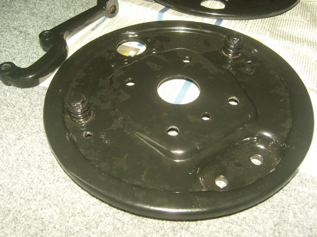

окрашеные в порошок узлы:
Подскажите пожалуйста от чего эти тормозные щиты?
Если от победы, то где крепеж для троса ручника?
3 276
2 026
Если от победы, то где крепеж для троса ручника?[/quote]
1.От М-20,21,ЕрАЗ,РАФ,и ...-Передние!
2."крепеж" только на задних....загляните в каталог, и фото выше на этой странице.

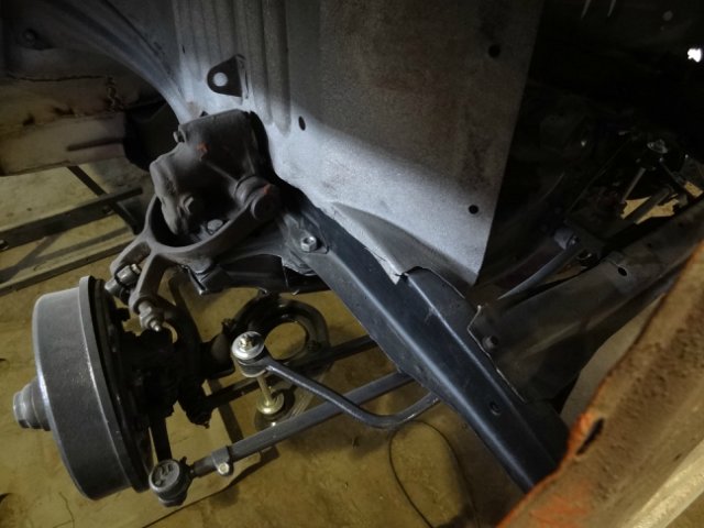

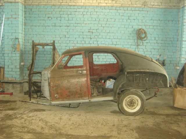

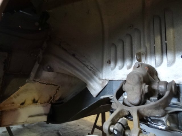

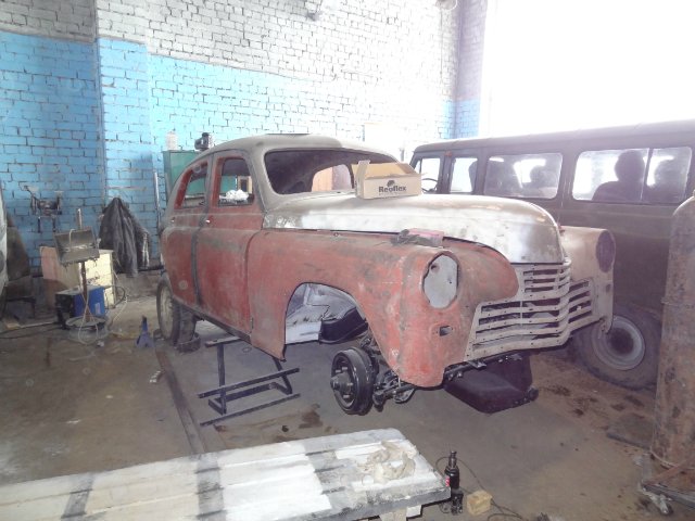

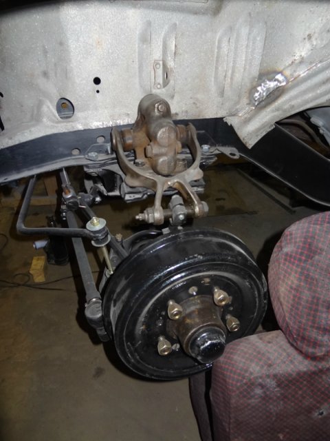

Вчера начали примерять балку переднего моста...Вроде все сошлось.В целом конструкция визуально выглядит ровной,но это мы будем еще проверять.Передняя поперечина прихвачена но не приварена окончательно,надо будет проверить точность установки продольных балок.
Демонтировали педальный узел со старого подрамника,вот тут обнаружились странности.Валик педелей тормоза и сцепления оказался всунут в балку без втулок вообще.А они там должны быть.Не помню точно номер.Во всем узле две марки - а-7508 и м- 7526.Одна-в педали тормоза,другая-в балке.
Мы думали-гадали,и единственная разумная мысль была поити и померять вал в новую балку.Я,значится,ощупываю туннель в ней,обнаруживаю втулки,две штуки,с каждого краю,как в чертеже.Ого!Радость!Типа сходится все с теорией..Пытаюсь присунуть туда валик..Да какое там...Даже близко не вогнать...Может конечно втулки надо потом забивать,тут я не копенгаген совершенно,но есть еще один нюансик-на схеме валик педалей-трубка стабильного по всей длине диаметра,без ступеней ,утолщении и.т.д. А вот у меня валик с утолщением ровно в том месте,которое скрыто в балке подрамника...Вывод,пришедший в голову:у меня самопал,сделаный с расчетом на безвтулочную эксплуатацию...
Пока вот такие размышления...Забрал брызговики на пескоструйку,должен бы на будущей неделе и отвезти,но меня опять подводит машина.
Видимо засор бензобака всему виной...Геморрои не прекращаются...
В общем,работы сконцентрированы на передке,работники осмысляют чертежи,действуют вроде бы аккуратно и последовательно...

Дмитрий, снятый вал вероятнее всего уже чья-то замена. То что есть втулки в новом лонжероне - это хорошо. Вал нужно точить новый, втулки перед установкой вала развернуть до нужного размера.

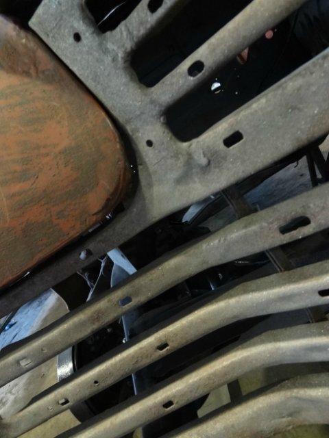

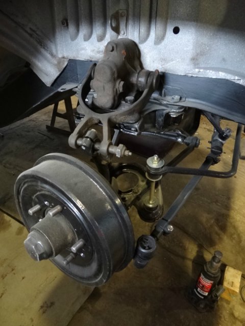

Итак,решено было напирать на переднюю часть.Для этого балки подрамника были прикручены к корпусу по отдельности и уже после этого началась постепенная прикидка поперечин.Задняя.она и так на болтах,потом передний мост,тоже нормально,потом передняя поперечина,но не на сварку,а только на пару болтов,чтоб двадцать раз не переделывать,а лишь осмыслить конструкцию.Конструкция,к слову сказать ,смотрится ровно,явных искривлений не заметно,будем еще проверять.Брызговики,срезанные со старого подрамника ,были отпескоструены,отдефектованы.Трещины заварены,а оторванные точки крепления к моторному щиту кузова восстановлены.Брызговики наживлены на болты,но к балкам пока не привариваются,это чуть позже.Одно крыло тоже просто подприхвачено болтами в район креплении у передней двери.именно так,пошагово,без суеты.Нельзя забывать,что опыт по сборке передка победы у нас у всех нулевой,не все из участников проекта достаточно хорошо представляют себе экстерьер машины.Но главное,есть чертежи,есть книга,с которыми прямо на месте можно свериться.Так что постепенно становится понятно.что куда.В том числе и мне.Я ведь при разборке машины два года назад не особо грузился,типа .кто разбирал,тот потом уж и соберет как-нибудь.
Да нет...Стало понятно,что есть вещи.которые надо будет осмыслить самому,иногда до гаек.
Вообще в этом всем самое главное,чтобы люди поверили в результат работы,в то,что все это можно свинтить собрать,стянуть.И оптимизм(сдержаный),надо сказать,начал появляться.Кроме того,когда детали отпескоструены,с ними как то легче обходиться.нет сбивающих с толку наслоении,а заодно и виден фронт работ по каждой детали.Помню,как без энтузиазма смотрели мы на срезаные брызговики..лежат две говехи.чо с ними делать?А так,закрыли табличку накладкой(чтоб пескоструем ее не угробить)Я сгонял,свозил в цех,там отпесочили и вот.совершенно другие эмоции.Вот детали,нужно подварить тут и тут,полная ясность...

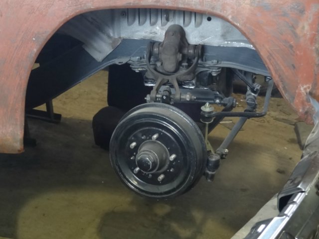

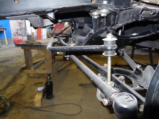

Подвеску на балку моста мы тоже поднакинули.Правда пришлось на время поставить аморты от волги,родных нет и это страшно тормозит процесс установки на передние колеса,так то бы и колеса можно было прикрутить,да и рулевое.да и накинуть сошку на тяги,была бы машина на колесах и с рулем,но....Ладно,будем надеяться....

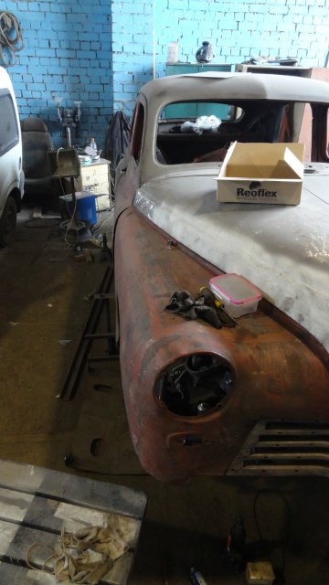

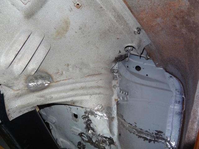

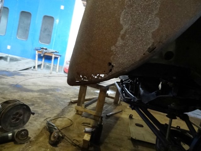

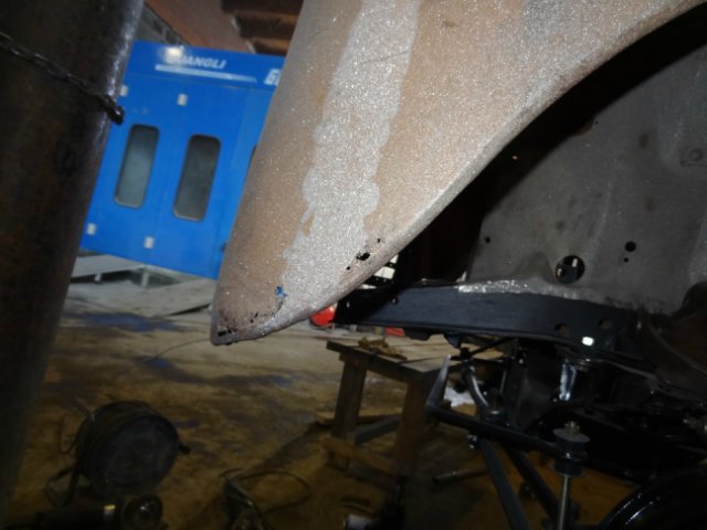

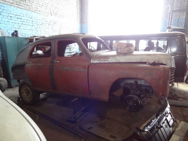

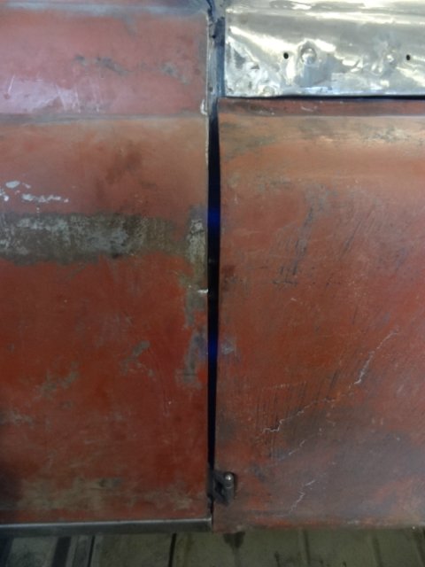

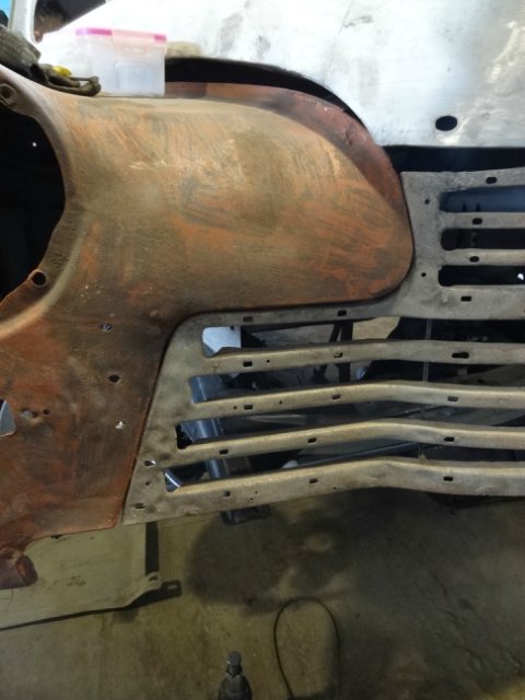

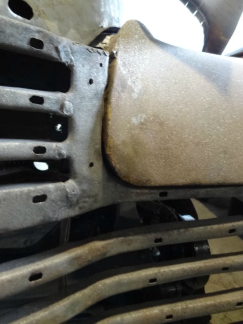

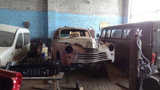

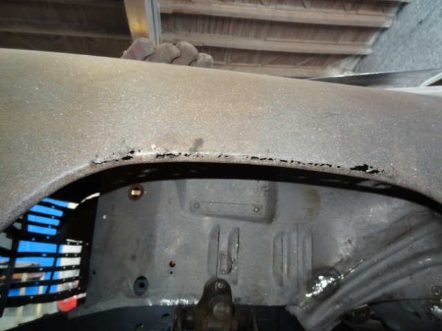

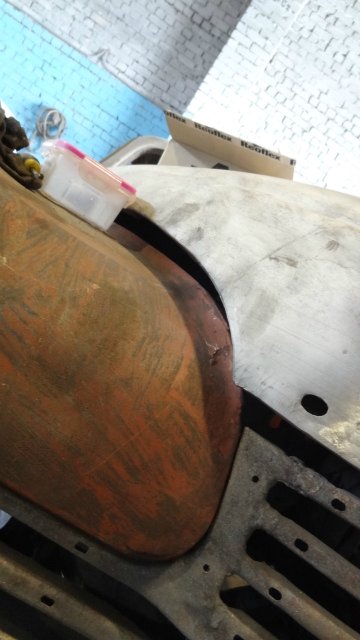

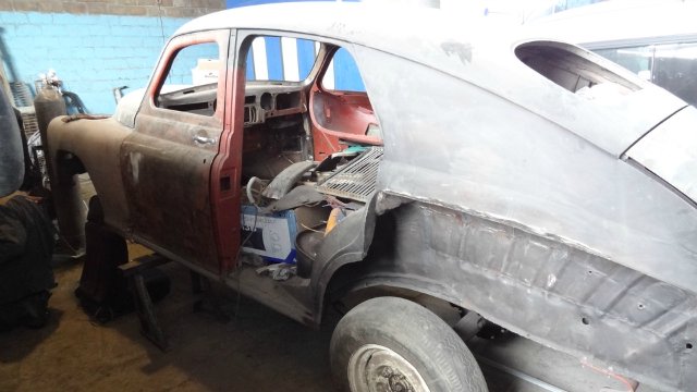

А теперь комментирую предыдущий блок фото: это только прикидка, осмысление последующих работ.Брызговики так пока и не приварены,только прикручены к моторному отсеку.Капот-тоже просто сверху накинут...Напомнил ребятам о существований колпака под капотом спереди...Надо будет еще про фартук напомнить.

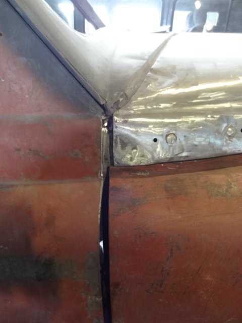

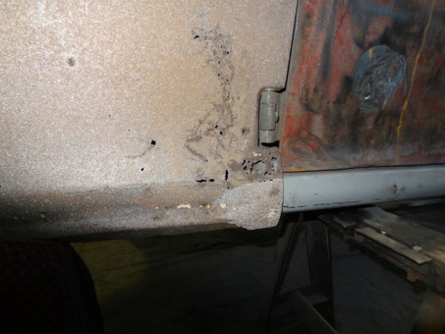

Вообще состояние левого крыла не пугает.Дырок после пескоструя-до хрена,но мне важно,что крылья на машине-от второй серии,это принципиально.Не нравится состояние подтельняшечника,думаю,будет другой.Этот кривой косой вареный....Стык правого крыла с дверью-катастрофа.... Будем выходить из ситуации..как? разберемся по месту....чуть позже....
Вообще для сборки передка еще не хватает ряда мелочей но именно что мелочей.Основняк-в наличии.

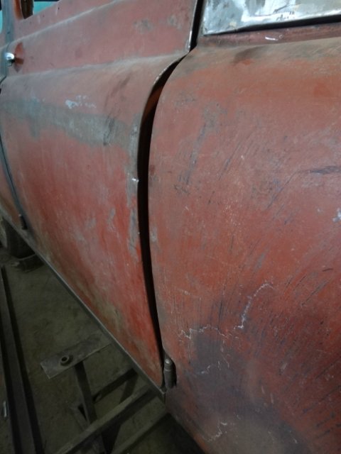

soulivefan сказал(а):
подтельняшечник кривой косой вареный....Стык правого крыла с дверью-катастрофа....
Думаю, что проблема с зазорами дверей была посерьезнее. И Вы с ней успешно справились. Уверен, осилите и это. Успехов!
