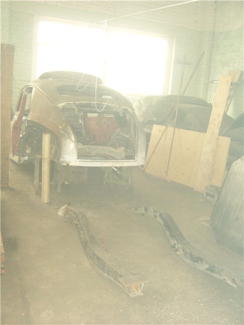

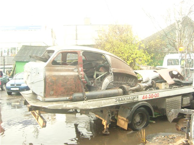

Итак,что мы имеем на сегодняшний день...Утренний отчет перед владельцем машины и собственно спонсорм проекта....приятного для меня было мало,о деталях умолчу,но этого я и так ожидал.Далее..Мне в помощь был дан очень дельный человек,специалист по "трудовым спорам",с хорошим стажем и навыками,приобретенными этак еще в 90-е.С его помощью удалось выцепить упирающихся арендаторов помещения,где стоял(теперь уже именно стоЯл)) )кузов с приготовленными узлами..С большим нежеланием открыли они ворота(в силу того ,что аренду они не заплатили и судились-рядились с автотранспортной конторой,арендодатели заварили проушины под замок,заварки пришлось спилить).Таким образом,некая законнность была соблюдена-никакой самоволки,арендаторы сами открыли двери,без чужих вмешательств...Был подогнан эвакуатор,на руках занесен кузов,подрамник и всё,что только находилось от "победы"на первом этаже в зале.Второй этаж( а там сиденья,рулевой вал.генератор.радиатор,прочая мелочь)решено было вывезти газелью.
Я начал спускать всё сверху и готовить к перевозке,но поняв,что так опоздаю на неотменяемую встречу,оставив работяг,которые демонтировали подъемник(тоже собственность прошлого арендатора,которую он хотел вывезти при первой возможности) в общем рванул я переодеться и доехать,решить вопрос,переодеться потом обратно,дособрать,вывезти и начать "новую жизнь"....не вышло....Мне позвонил этот "мирный герцог" (в переводе с английского),последний арендатор (из-за долбонатства которого я огреб ощутимые сложности,и ваще конкретные неприятности) и дико обрадовал заявлением,что приехали разъяренные арендодатели и заперли с диким воплями всё обратно нахрен наглухо....
Кое о чем он умолчал...Умолчал(как я быстро выяснил) о том,что служба безопасности этой автотранспортной конторы учинила допрос несчастным работягам,демонтирующим подъемник,на предмет того,кто посмел вскрыть двери...Работяги зачем-то решили сыграть в партизанов и не показали пальцем на торчащего во дворе долбака-причины всех проблем и страдании...За это парни были немедленно,быстро и довольно жестоко избиты(их квалифицировали как циничных воришек)....То что меня там не было в этот момент-для моего хрупкого здоровья большая удача.легко бы могло прилететь и мне,так..паровозиком....
Самое неприятное: оставшиеся детали-хрень поймешь когда можно будет забрать...
Самое-самое непрятное: можно было бы радоваться,что кузов перевезен и можно заняться задней подвеской и подрамником.но вот не выйдет..в числе покалеченных оказался тот-самый специалист сварщик,который осилил все тяготы предыдущих работ.....Когда он теперь поправится-вопрос....

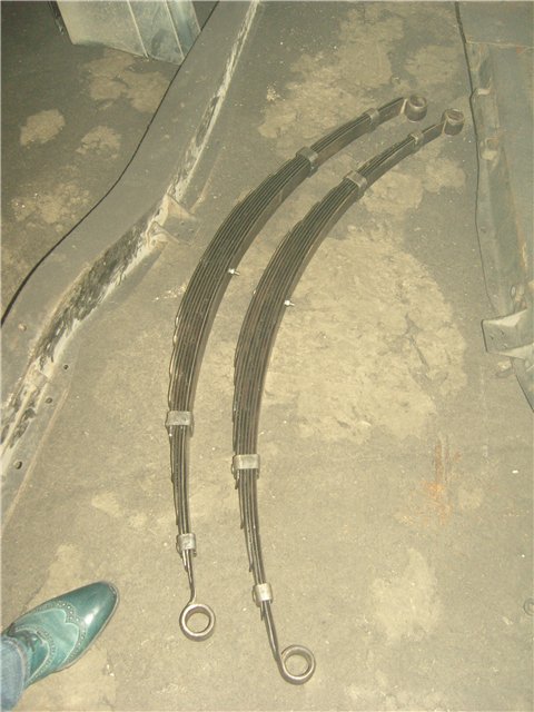

Работы по комплектованию задней подвески уперлись в отсутствие совсем уж мелочи-обойм и подушек рессор .каталоги прокопаны-заменить нехреном....образцов нет...чертежей нет....Из за этих кекех весь узел не собрать...А мелочь подготовлена-стремянки чищены крашены,серьги чищены крашены,резинки -вставлены,рессоры блин перебраны и ваще как новые

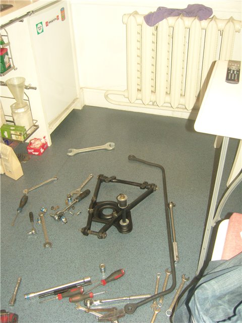

Я лично собираю дома нижние рычаги подвески-они были до деталек раскиданы,ободраны,грунтованы,нехитро крашены...Резинки вставил,пресс масленки-новые ,втулки-менял частично,болты-родные еще ничего,зашплинтовал как положено...Стойка стаба- с износом,но нанизал на нее новые чашки и подушки,пока сойдет....Левый нижний рычаг собирать не тороплюсь-чашку опору пружины хочется поменять-треснута в местах крепежа и вообще варена...

повезло,что в момент переезда не было дождя....а так езды-минут десять....на эвакуатор грузили по максимуму,сварочник в салон засунули и.т.д.

зачищал вчера кронштейн рессоры.ночью грунтанул,днем решил на полу мелкую подсборку с серьгами прикинуть...серьги прокрашены,резинки новые,типа все дела....Накидываю гайки...а резьба то подсбита....реставратор блин...покрасил,а на резьбу и не глянул даже...орел блин...
сидел вечером на кухне с лёркой и прогонял обе серьги и пальцы передние....Сам не сделаешь-никто не сделает....
