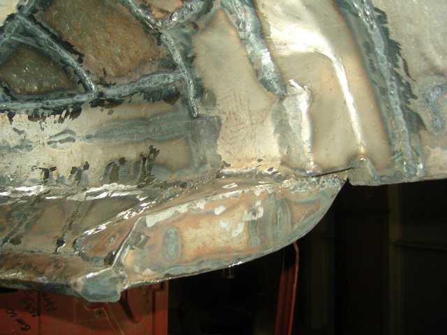

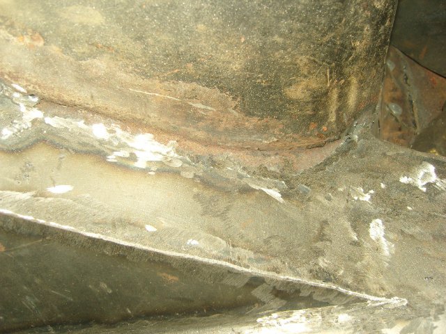

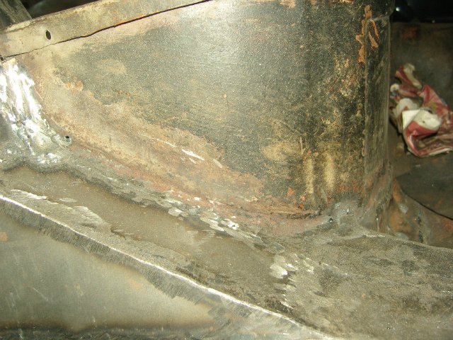

а задняя заглушка порога специально наглушняк заварена или уж просто чтобы было?
soulivefan
05.08.2008
777
Архангельск
а как правильно надо чтобы было..??я чо то значит не в курсе...
13 390
5 811
ну по заводскому там оставляется щель для вентиляции короба и порога, может быть замазана мастикой, но маленький боковой усик на неваренном кузове висит в воздухе. Да и низ порога тоже кк бы вентилируется. Хотя можно сварить и так, потом чаще надо антикорить и смотреть это место.
ага,теперь понятно...

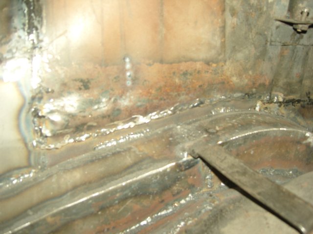

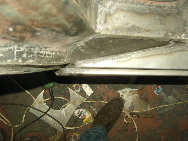

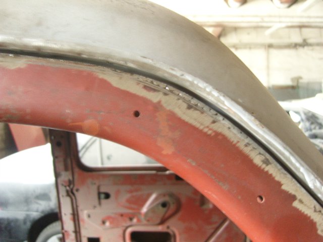

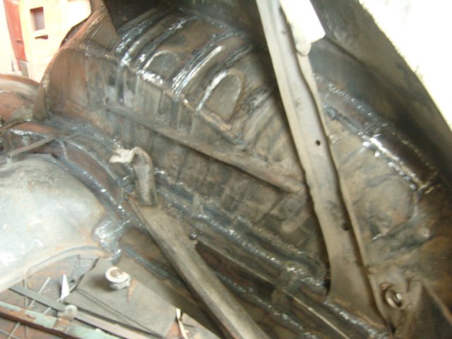

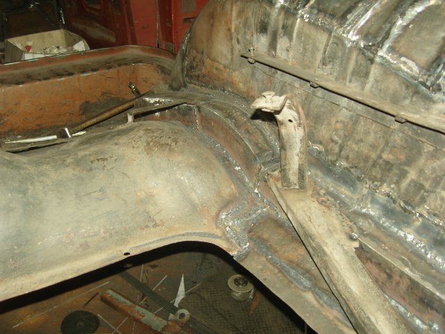

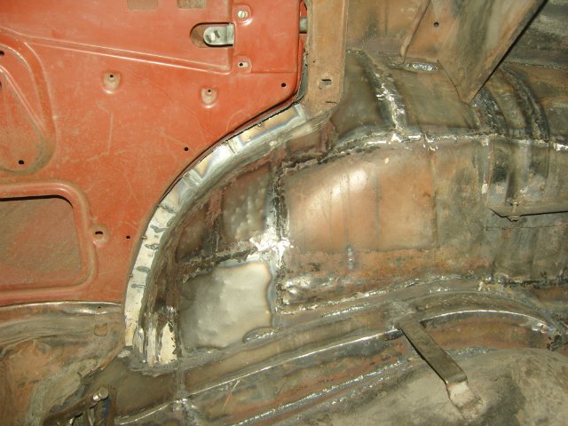

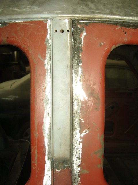

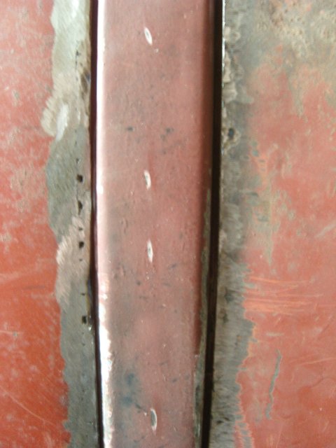

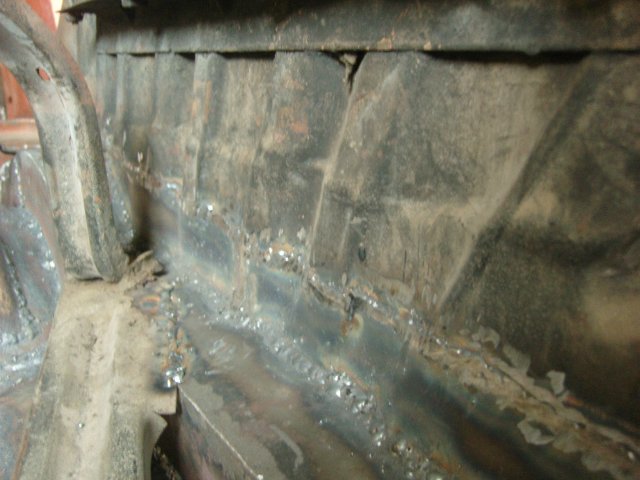

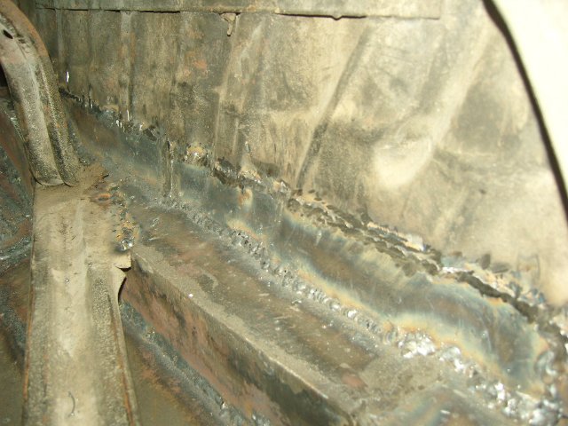

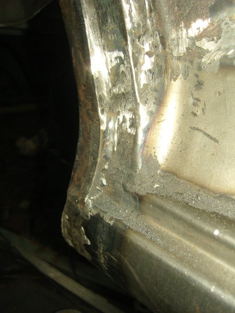

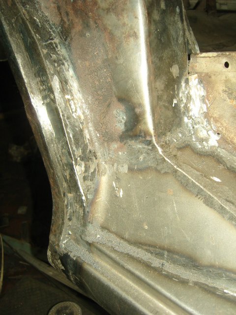

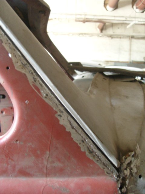

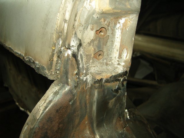

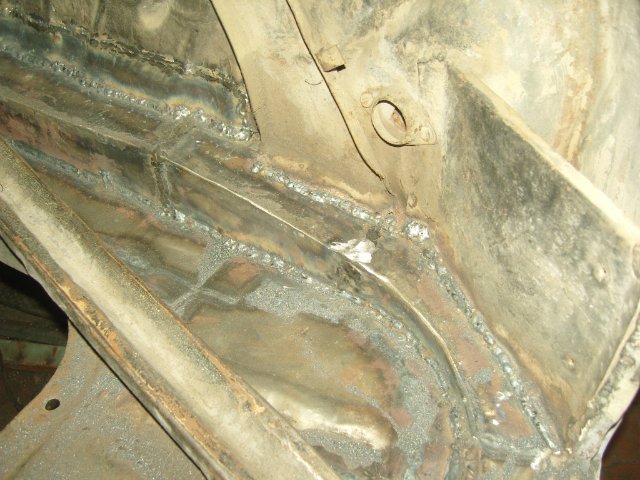

продолжаю фотоотчет
вид изнутри
зазоры
хвост порога чуть увело..
впереди установка задних крыльев,правка крышки багажника и еще до хрена чего....
13 390
5 811
советую на данном этапе не забыть подогнать алюминиевые порожки к порогам и вместе с дверьми выставить зазор 8-9 мм между нижней плоскостью двери и уже приваренным порогом, иначе потом будет скрести алюминий при закрывании
soulivefan
05.08.2008
777
Архангельск
А про порожки то я и забыл...ёмаё...а у меня их и в наличии то нет...родные-труха...
13 390
5 811
Если сейчас их не поставить, причем на все саморезы для правильного прилегания - потом или дверь не закроется, или уплотнитель не наклеить.

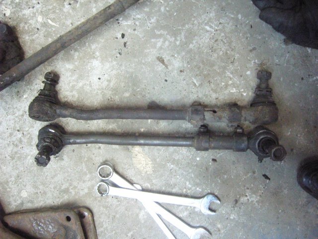

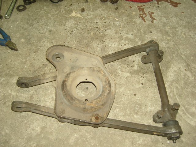

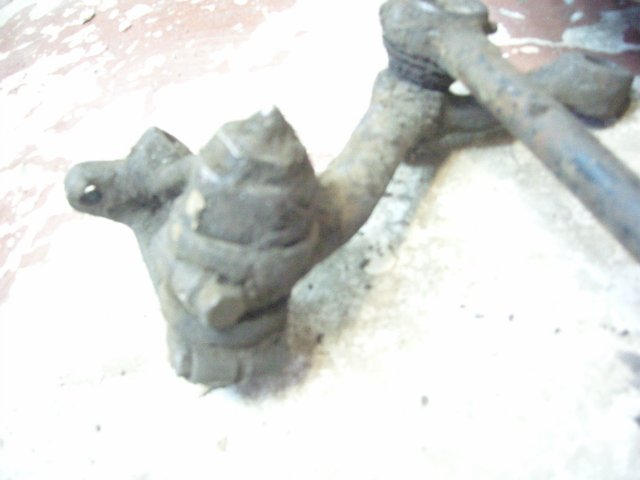

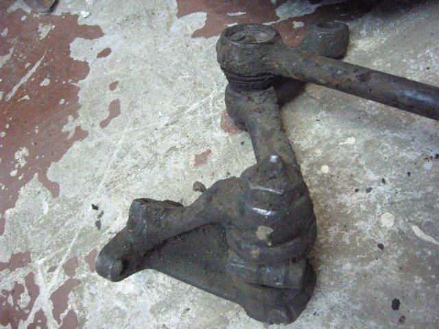

Изучение рычагов подвески подвигло и к изучению всего окрестного,то есть рулевых трапеции,ступиц ,рычагов,стоек и прочего,чего я в жизни в руках не держал,но нисколь не огорчаюсь ,что сам взялся..
Анализ материала привел к выводу,что вся рулевая трапеция-от 21 Волги...значит надо будет озадачиваться поиском оригинальной..
это уже разобрано и красится:
тяжело дается разборка передних колес,в смысле снятия поворотного кулака и стойки,а также рычага трапеции...
Мечтаю погрузить весь узел в ведро бензина,или керосина,но ничего похожего рядом не предвидится,больше пачкотни,чем действия выходит....
Николаев
18.03.2010
1 484
Ярославль
Есть рулевая трапеция на Победу в очень приличном состоянии, если есть интерес пишите в личку
