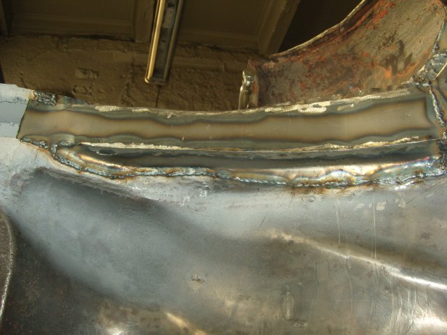

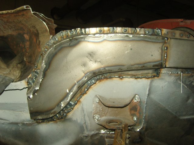

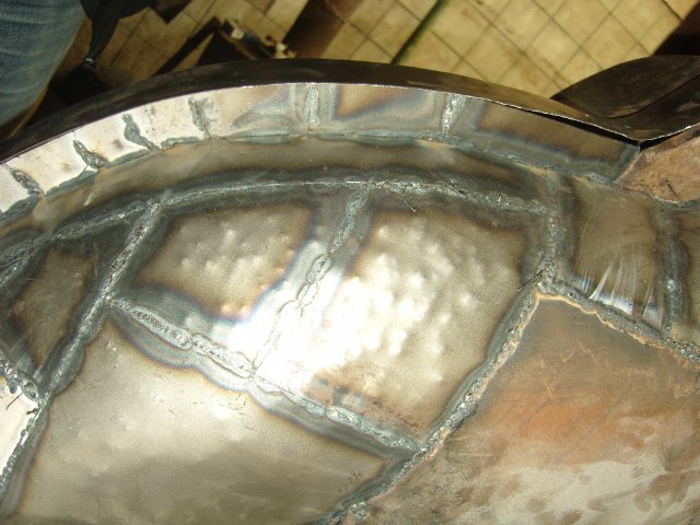

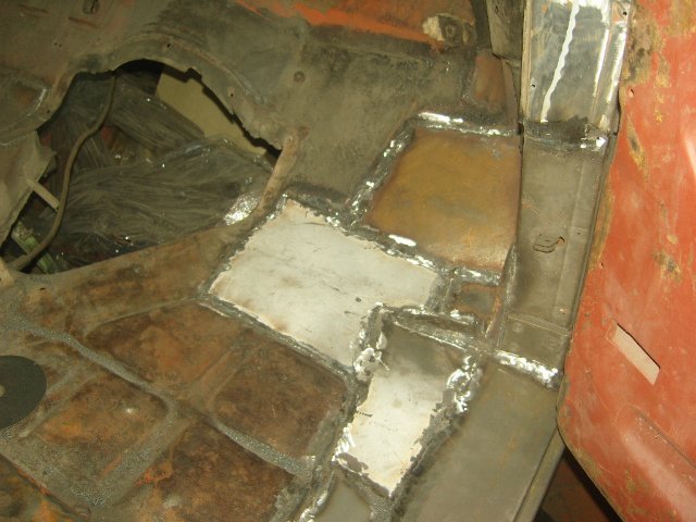

работы продолжаются!С днищем скоро будет докончено,фото процесса сделаны,выложу ближайшее время...Грядет навеска дверей на правую сторону....

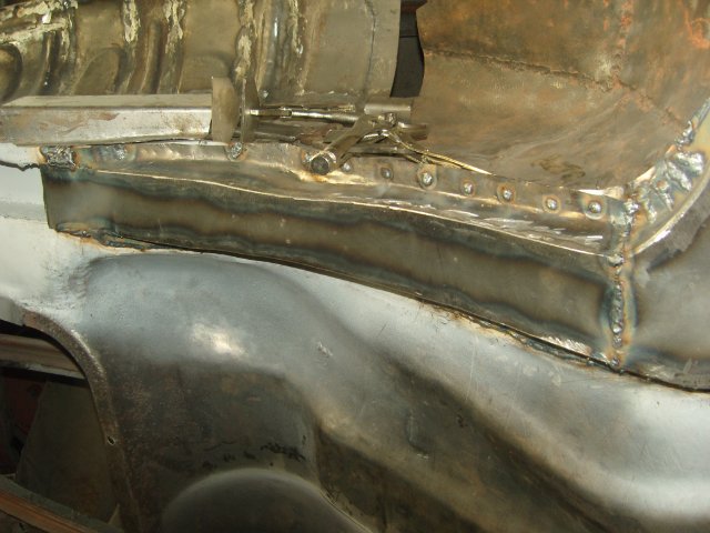

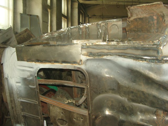

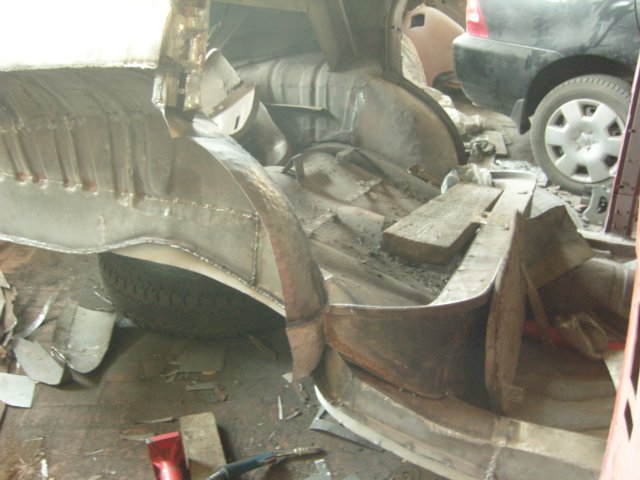

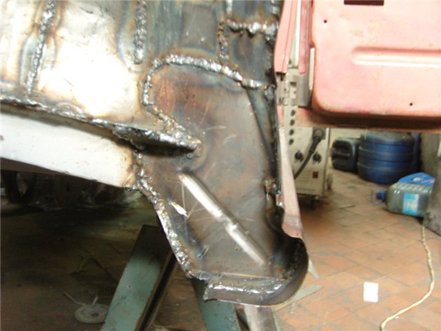

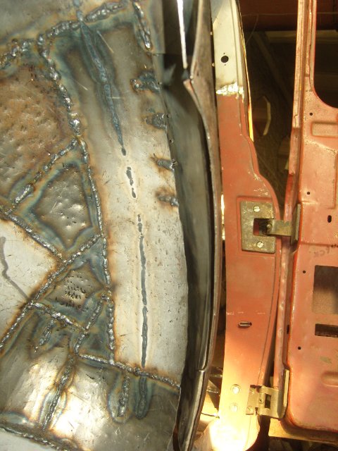

обещаный фотоматериал о последних достижениях..

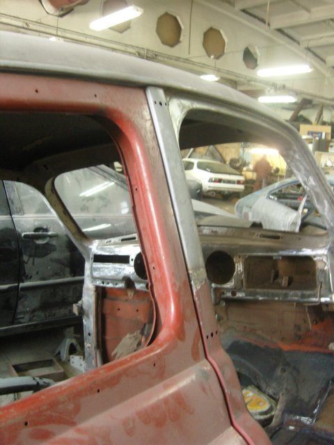

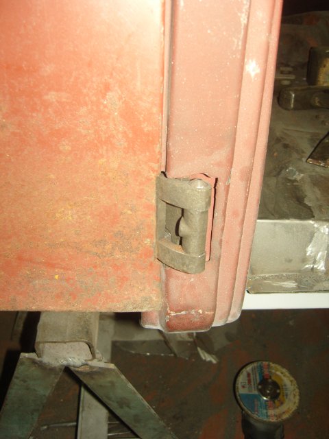

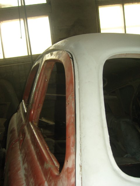

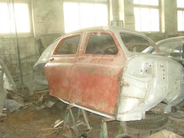

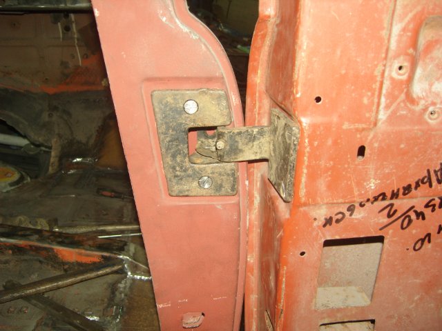

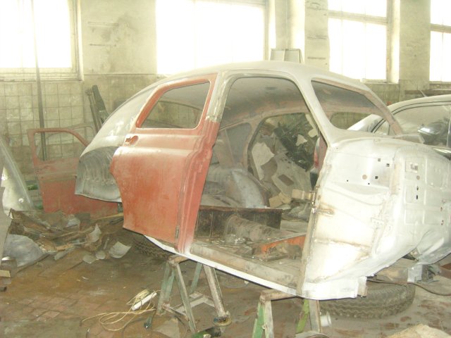

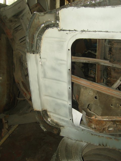

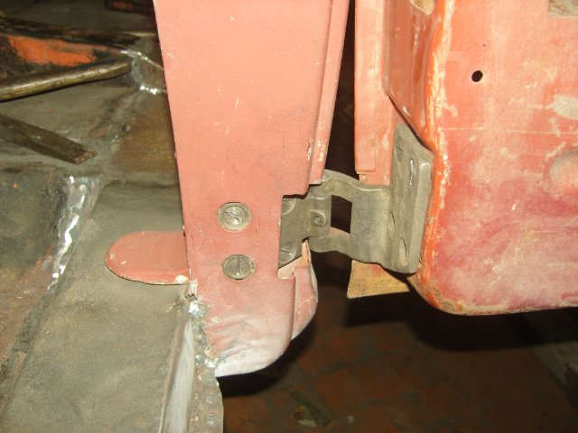

начата накидка и прикидка дверей...Фото сделаны и будут выложены чуть позже.Задняя дверь встала довольно неплохо,переднюю нужно подгонять,точнее нужно скорректировать диспозицию передней стойки...Низ ее приблизительно на сантиметр ближе к центру машины в поперечной плоскости,чем нужно...Думаю,что проблема разрешится ближайшие сутки...
soulivefan
05.08.2008
777
Архангельск

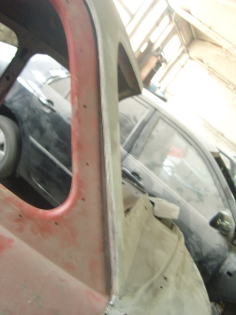

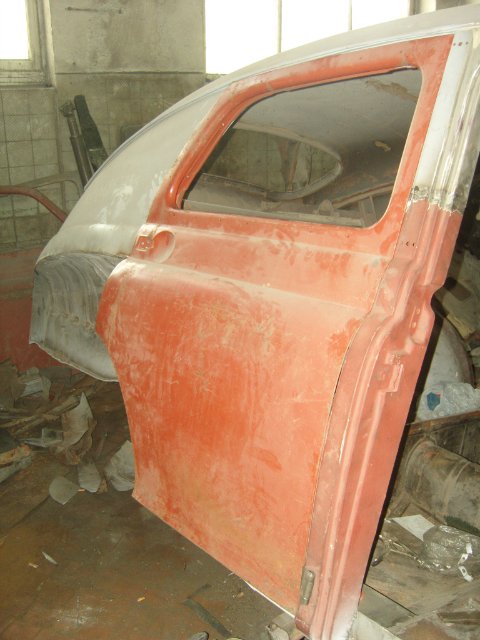

еще фото об установке дверей...

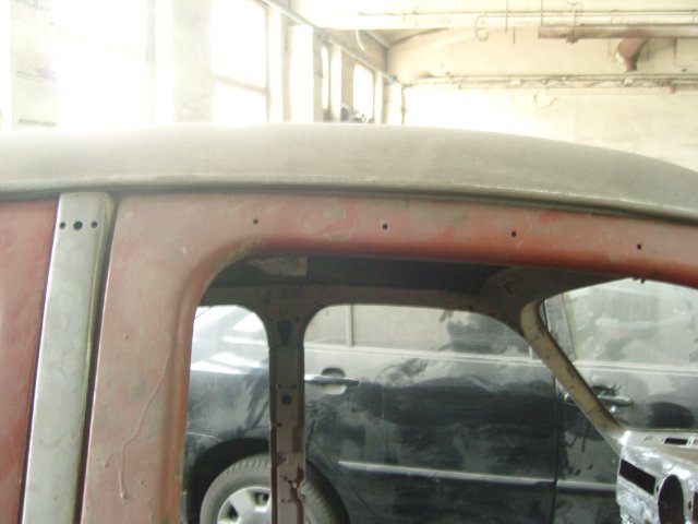

а вот здесь то и началось...
psixoz
14.03.2009
1 987
184
Судя по фото у меня также задняя дверь завалена наверх как и у тебя... Чем это лечится и стоит ли париться на эту тему?
soulivefan
05.08.2008
777
Архангельск
Лечится это и подколотками и подрезками по линии водостока и наращиваниями,где зазор великоват.
На фото не видно,но у меня двери сейчас еще и наружу местами углами торчат..
Париться дверями стоит,ибо с невыставлеными зазорами и выглядеть машина будет не так идеально...

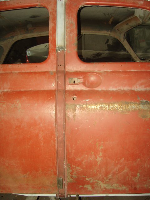

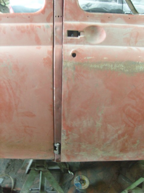

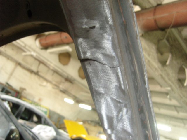

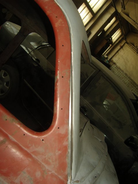

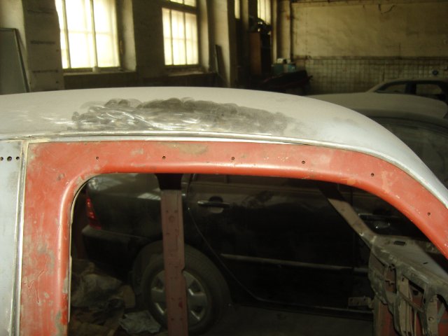

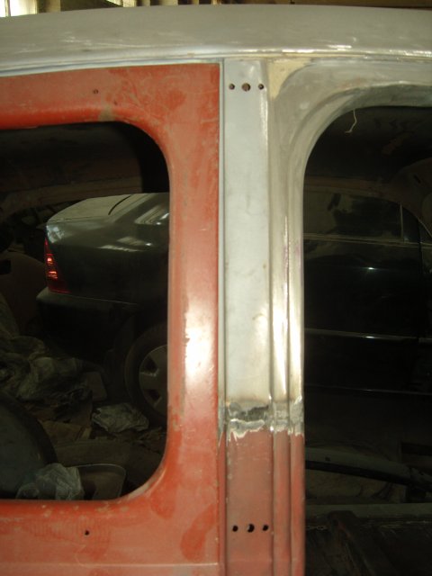

переднюю дверь удалось таки всунуть в проем,зазор по средней стойке появился и с убедительным запасом.Далось это ценой увода низа передней стойки более,чем на сантиметр вперед, а также легкой вытяжки переда.Неприятным косяком стала трещина в стойке лобового стекла,но она будет оперативно подварена...
Визуально никаких кручении у кузова не замечено...Да и взяться им в принципе неткуда....Всё делалось поэтапно, а задняя часть машины целиком обновлена и проварена...

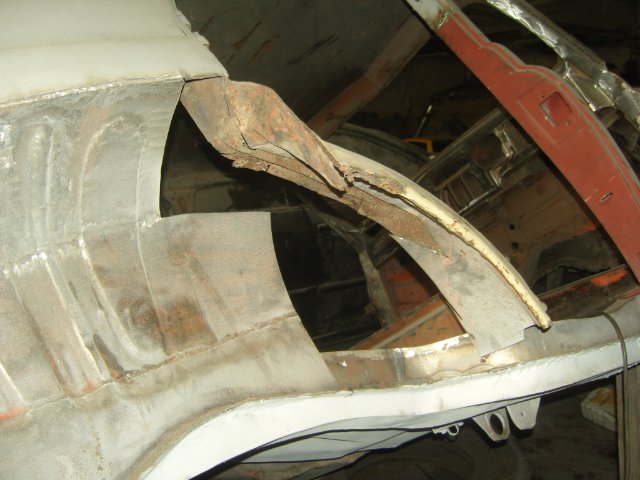

фото..
зазор расплывается к низу...
и здесь гуляет
и здесь хрень..
рамка торчит наружу
стойка треснула...

Сергиев Посад
и у меня в этом же месте щелище на стойке..
Димка
10.05.2009
1 510
21
Ростов на Дону
Это не стойка, а олово треснуло;)

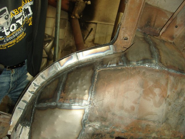

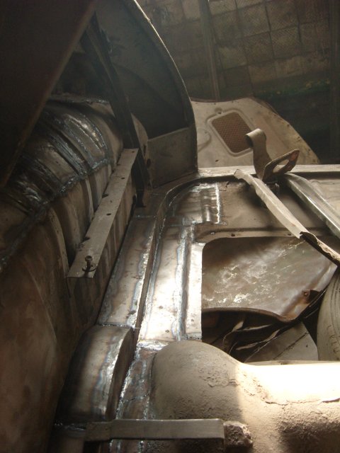

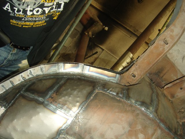

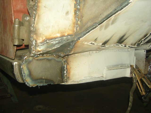

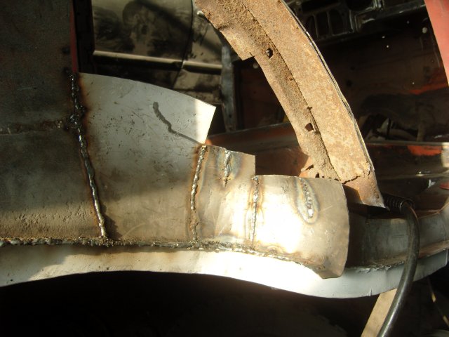

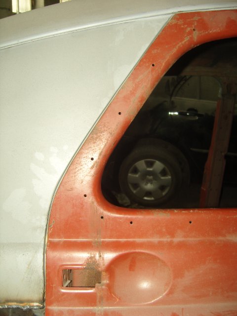

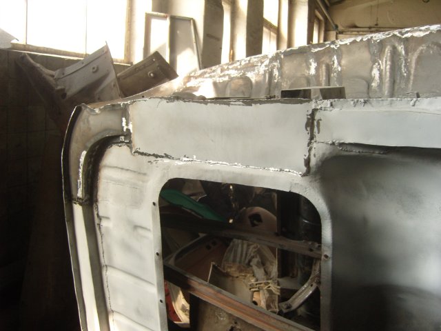

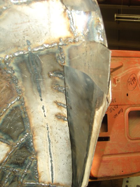

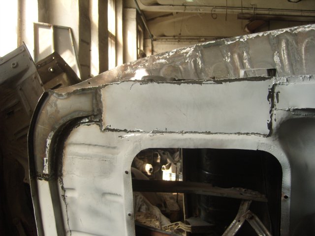

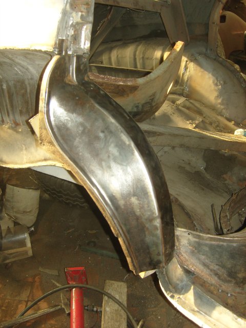

замотавшись со свими ладами москвичами ,забыл выложить свежие фото ...
вид внутри...там надо будет еще поработать..
и еще раз задние старые двери пригодились..

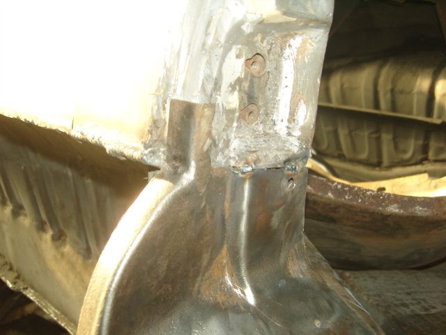

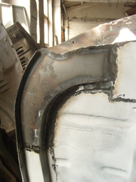

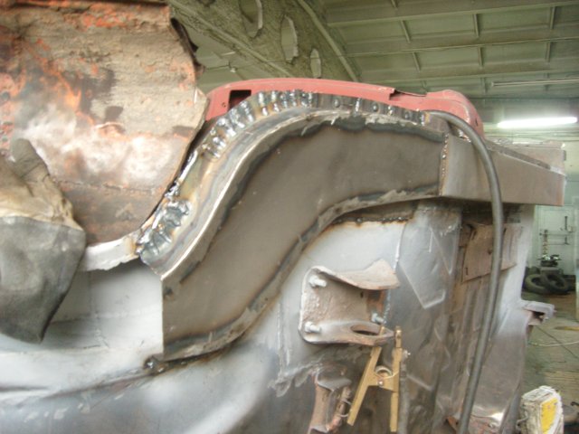

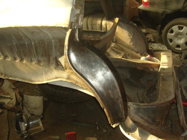

работы,пусть небыстро,но идут...
Полностью установлен порог,заканчивается погонка дверных зазоров,доделывается задний закат,завариваются мелкие косяки и трещины.
Грядет сборка подрамника из совершенно новых балок ,старые-не жильцы...В общем сварочные работы чисто по капсуле кузова постепенно идут
к финалу...Но ведь еще надо будет четко состыковать передок,некоторых деталей оперения которого просто даже еще нет в наличии....
