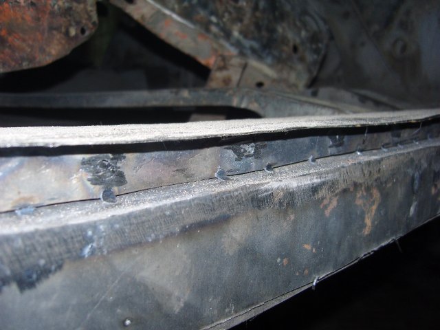

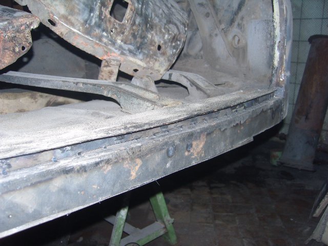

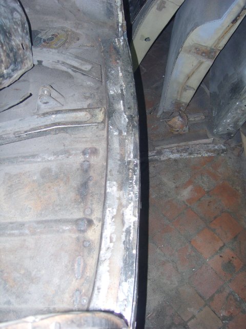

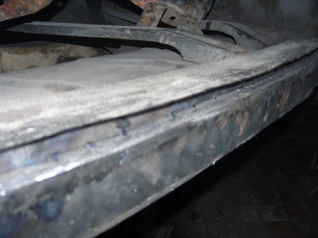

ближе к делу....произведен ряд вмешательств в области багажника...

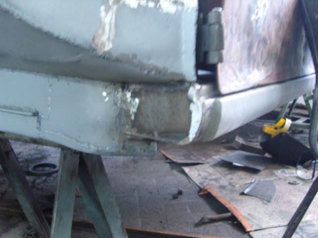

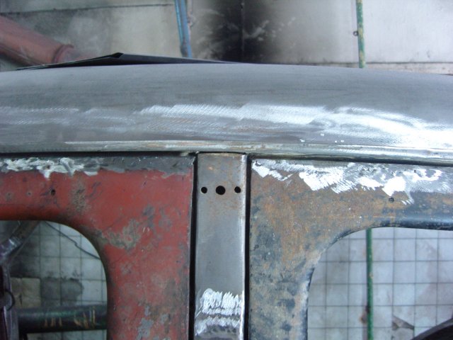

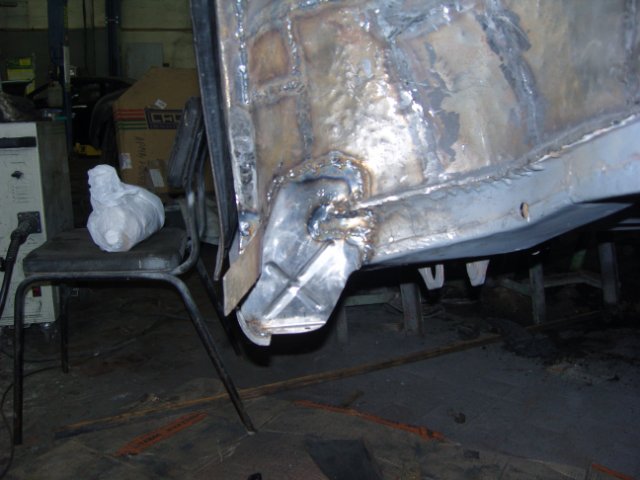

давненько ничего не отписывал о процессе..

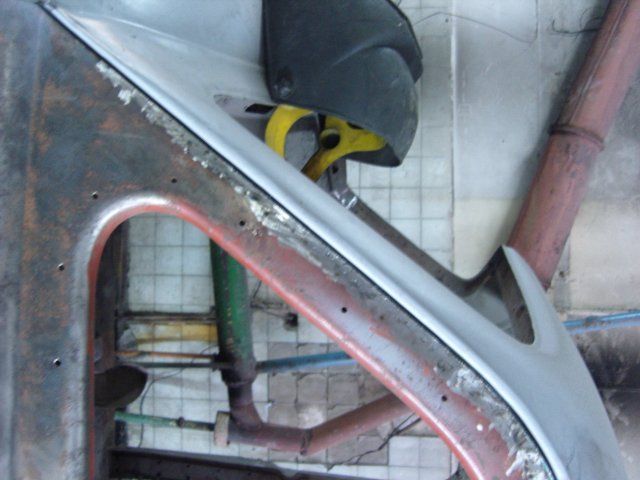

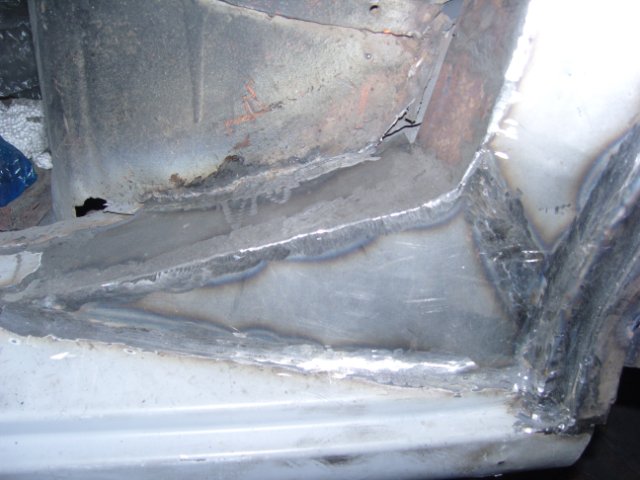

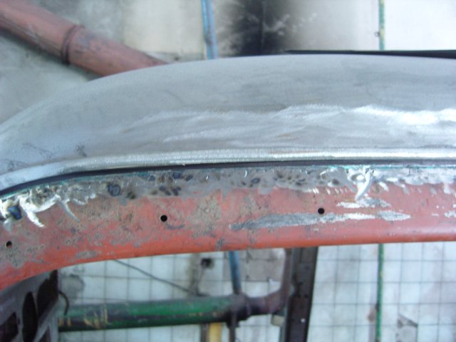

фото::

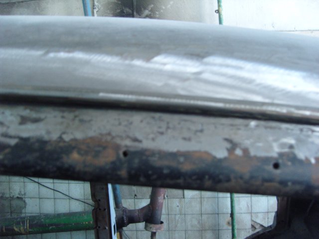

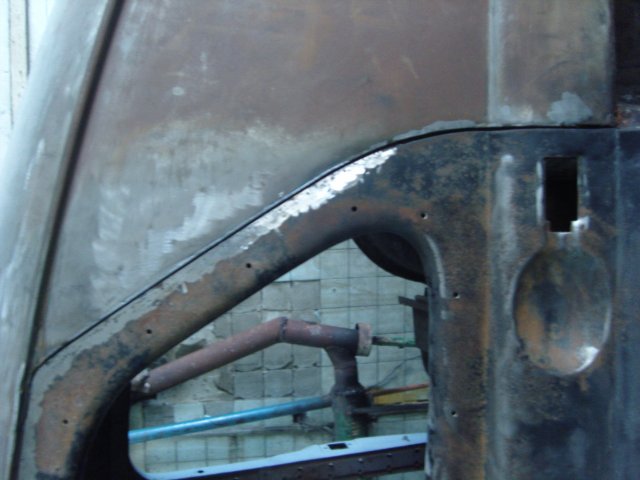

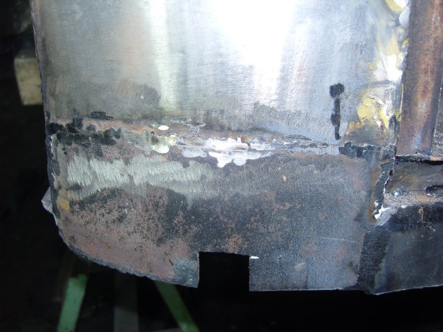

зазоры верха всех дверей выравнивались путем подваривания маленких полосочек до достижения точной геометрии...
и эта линия тоже выровняна..
В общем работы по левой стороне,идущие с июня месяца (!)походят к финалу и надеюсь ,что на правую сторону у сварщика уйдет в разы меньше времени...

Обязательно перед маляркой поставьте молдинги дверей и стоек и прикинте их соосность -может сразу надо будет подогнать ну с замками конечно
в обязательном порядке сделаем это,правда что мялярка при существующих темпах будет ожидаться не раньше начала зимы,в смысле декабря...У меня перед машины то-сплошные проблемы...ни крыльев ни тельняшки ни фартука ни балок целых...Боязно думать...

Обычно на торцы дверей наваривают проволку 2мм. Но можно и полосочки.
Вот теперь у вас более менее нормально с зазорами . Выставлять зазоры- это одна из самых муторных задач при восстановлении. :(

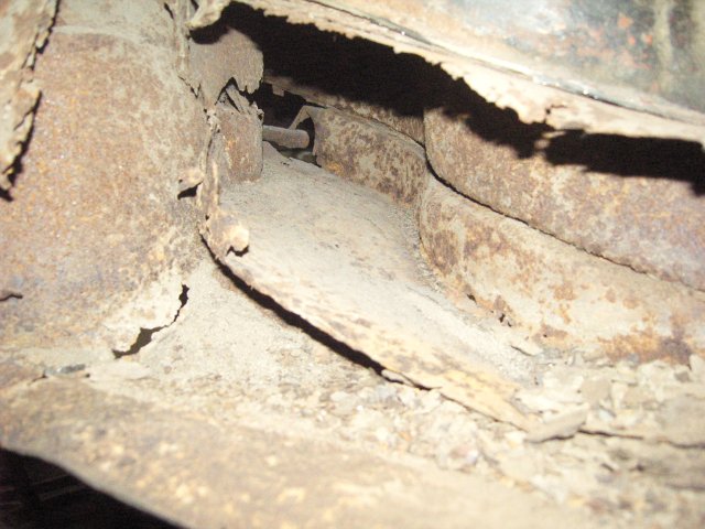

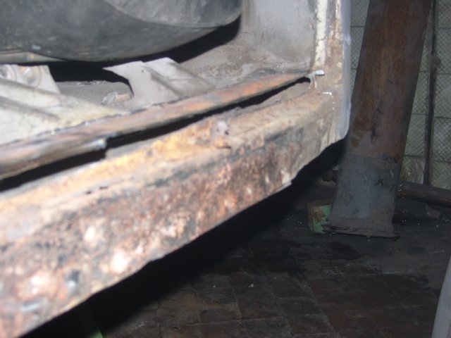

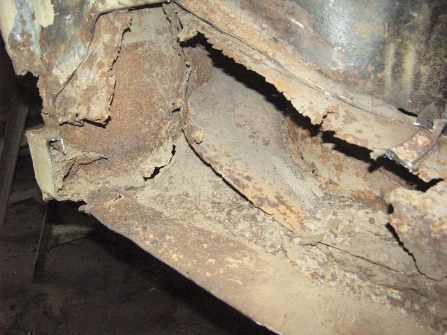

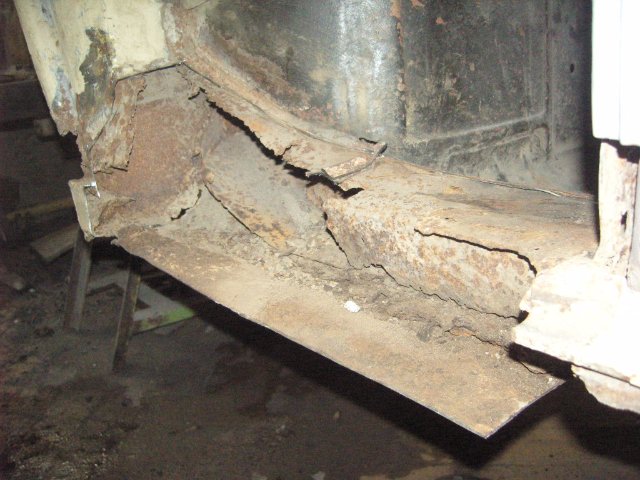

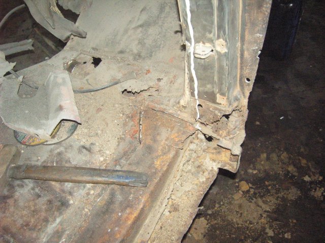

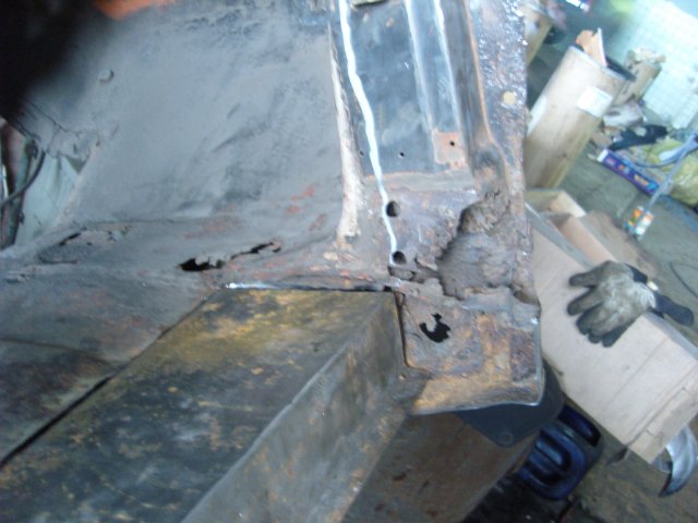

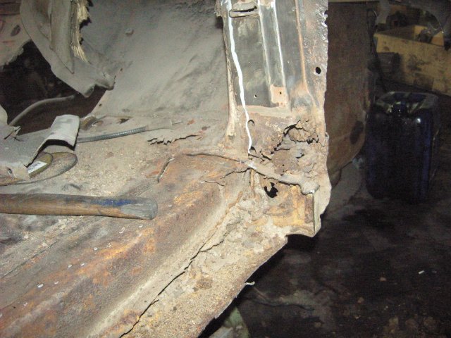

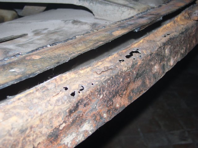

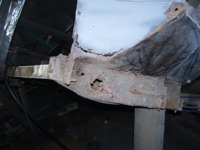

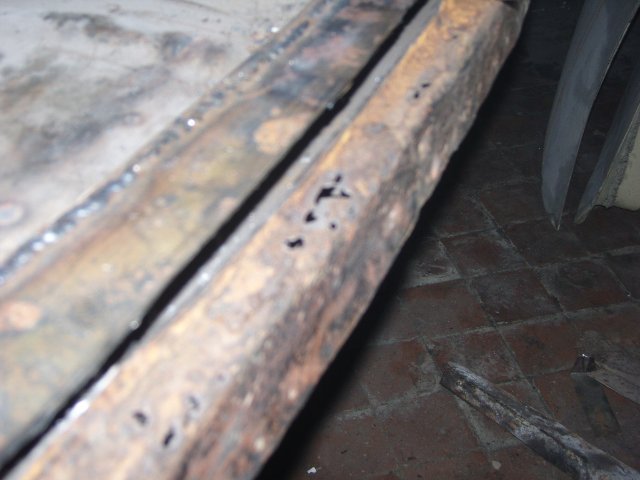

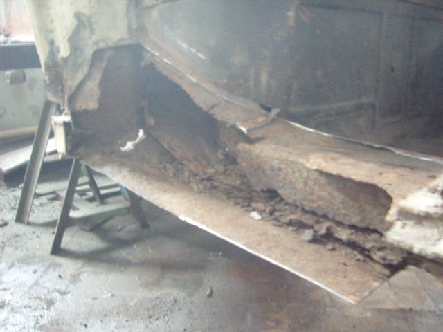

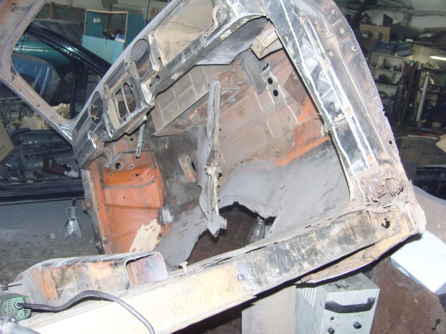

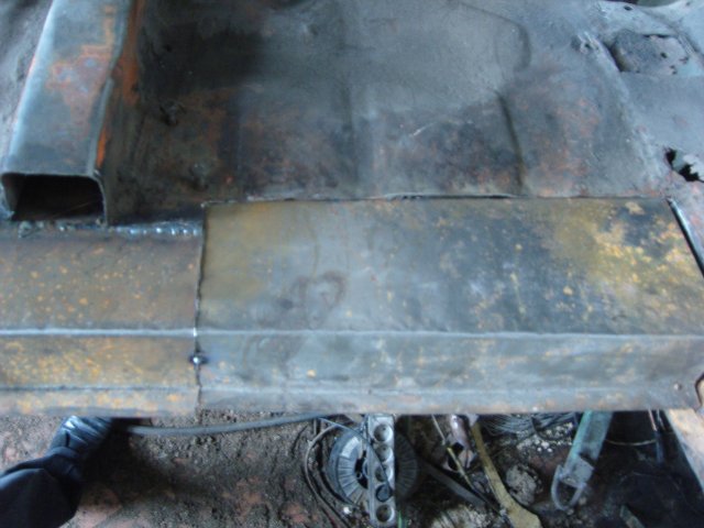

Продолжаем движение....вскрыты пороги и короба по правому борту....ох......
впрочем,это и ожидалось....все морально готовы...
Ребята, я снимаю перед вами шляпу!!!
Но в этой же машине ничего живого нет как это не печально :(
Вот вы всё варите варите а конца и края не видать... завидное упорство, я бы если на своей машине такое увила у меня бы инфаркт микарда случлся... вот такой рубец! :shock:
soulivefan
05.08.2008
777
Архангельск

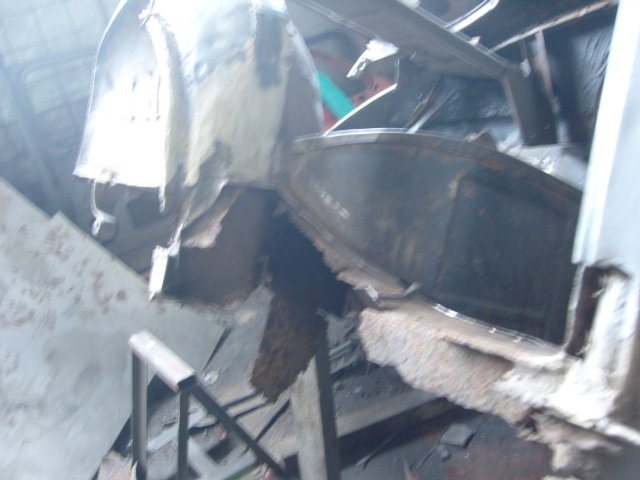

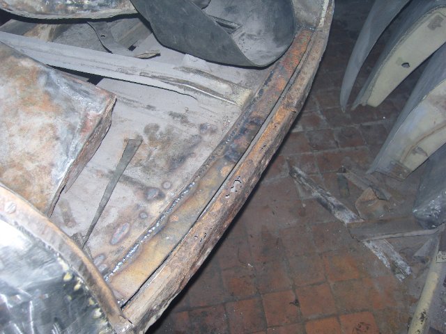

Кстати,вырезать пришлось и дальше-трухи много,еще раз напомнил мастеру,чтоб сразу уж все не вырезал,частями,сразу подлатывая,но он в общем и так в курсе... А рядом с закинутой уже набок машиной образовалась неслабая гора непонятно чего,высыпавшегося при демонтаже,по виду и смыслу говна )))там и песок и наслоения гнилого металла и черти чего....
Ладно в общем,по заплаточке,по кусочку,вытянем...
soulivefan
05.08.2008
777
Архангельск

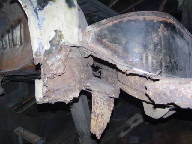

А вообще и действительно,полмашины заново делать приходится....но от этого никто не застрахован,при покупке многих косяков бывает не заметно,а там уж некуда деваться....А в данном проекте я уже увидел первые положительные тенденции,двигаться дальше финансирование позволяет,запчасти найти можно...Выходит все это дело раза в два с половиной дороже,чем изначально предполагалось,да и черт с ним,лишь бы кузов удалось полностью вытянуть и собрать подрамник с передней частью,дальше будет немного полегче...

psixoz
14.03.2009
1 988
195

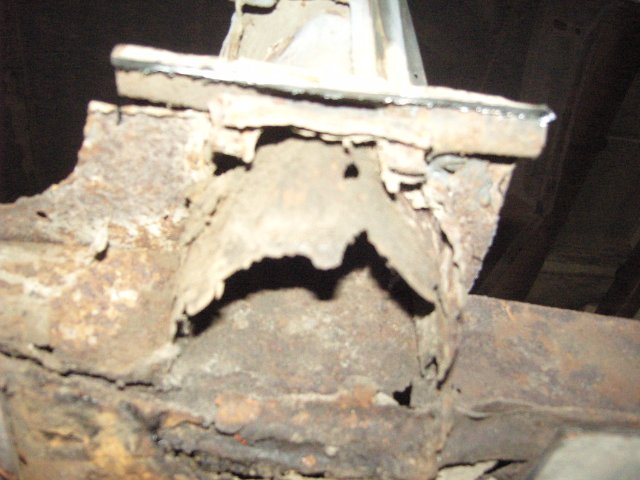

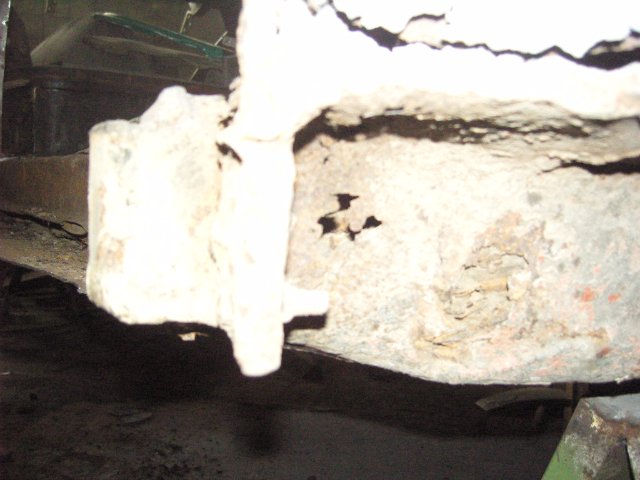

Жуууууть.... Она в воде что ли несколько лет стояла? У меня некоторые места с твоих фоток не только не ржавые, но покрыты родным грунтом!
soulivefan
05.08.2008
777
Архангельск
Черт ее знает,где ее держали,хотя жила машина в вологде,где абсолютно несопоставимый с архангельским климат-куда лучше и мягче и теплее и суше....
Впрочем дело все равно движется,гниль срезается,ставятся заплатки ,скоро можно будет выставлять стойки...

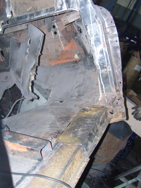

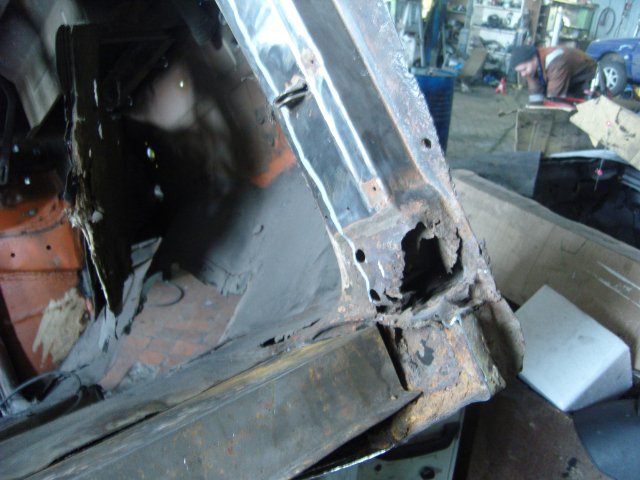

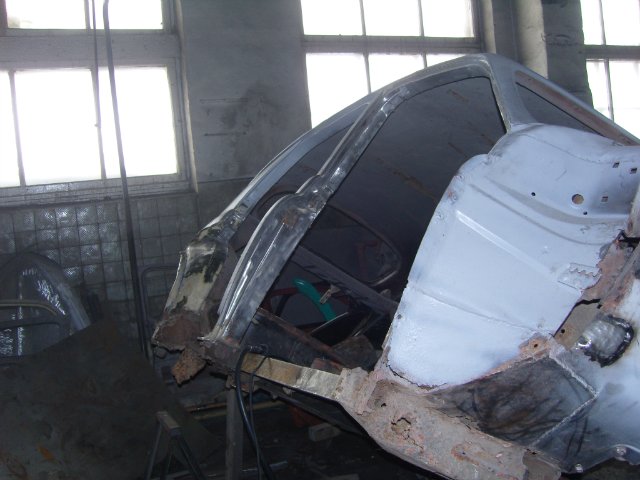

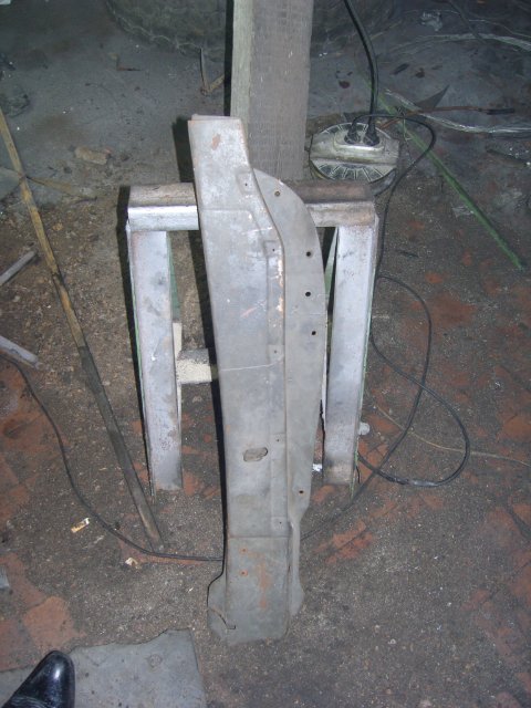

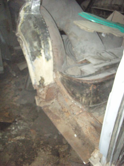

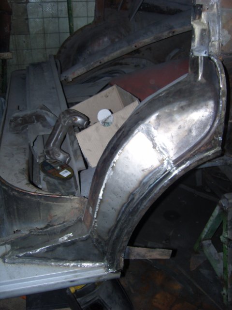

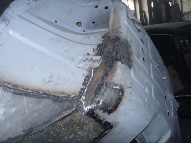

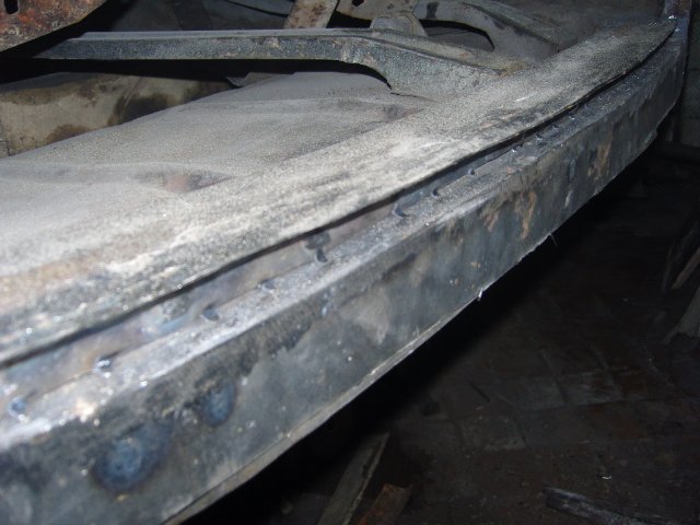

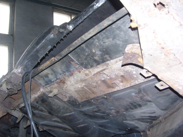

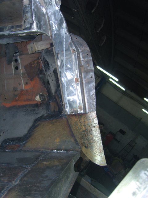

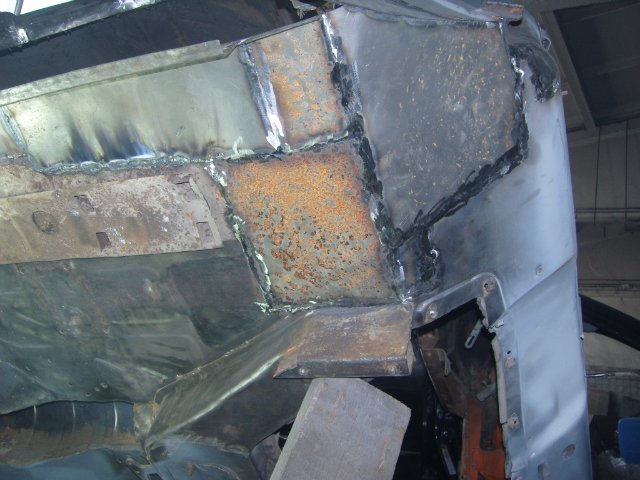

Продолжаю фотоотчет...
вчерашние фото:
СЕГОДНЯШНИЕ фото!!
а еще у нас теперь есть вот это!

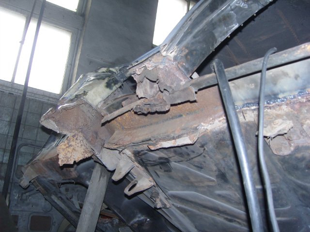

вот эти ошметки пока сохраняются-надо иногда их просматривать,мало ли что...

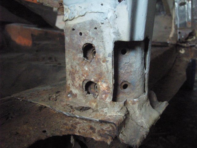

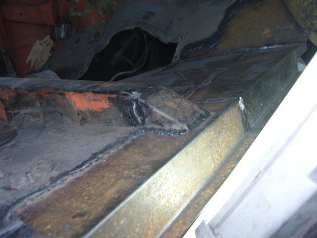

Примерно так...Из сложностей-это восстановление уголка -усилителя жесткости передней стойки,возня предвидится...
Еще были срезаны остатки кронштейна крепления подрамника,очищу ночью от наслоении и утром сдам деталь на копирование-изготовление...
Специально дополнительно напоминаю сварщику,чтоб заботился о жесткости кузова-вырезал по чуть-чуть и сразу врезал заплатки,но он в целом и без меня в курсе...Действие ведется спереди-назад.Как только весь перед будет крепко прохвачен,можно будет разобраться со средней стойкой и окружающей ее гнилью,аккуратненько вырезать,врезать,прихватить...После этого наверно сразу надо будет вварить на время в проем переднюю дверь-для жесткости..с заду вырезать-ну просто пропасть.....
