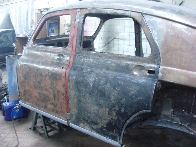

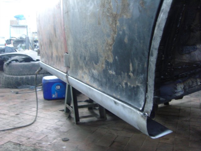

Вот сам сервис-это точно не курорт....Уборочными работами вокруг машины занялся лично,заодно посмотрел-не заваляли ли чего куда в грязь..Вроде нет,но говнища вокруг,под,над,за,перед машиной,как в фавелах честно слово)))А вообще кузов надо будет в ближайшии приход в четко горизонтальное положение выставить, а то верх слегка задран...Так то она на больших покрышках лежит-изгибы или провисы исключаются,но для точности работ строгий горизонт надо обеспечить...

а что в этом плохого? А сварщик кстати толковый....У нас среди автомехаников вообще непросто найти человека,который бы ясно осмысливал,а что вообще нужно делать и зачем...В этом плане со сварщиком -все вполне нормально))))Я лично сваркой никогда не занимался,но все равно видно всегда по работнику,хотя бы по тому ,как инструмент держит,как детали подгоняет подрезает,по отношению к работе ясно,каков специалист...Так что в плане сварки-я уж ему доверюсь...а там увидим))
Я и не говорю ,что бестолковый, только варить трубы это одно,а машину совсем другое. Много тебе болгариным поработать придётся,швы зачищая. И ещё не факт,что машину не повело. На фото задняя левая дверь явно "ушла".

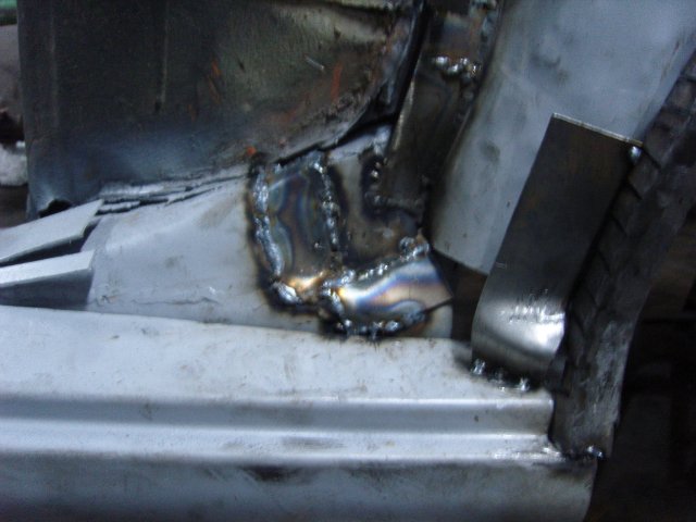

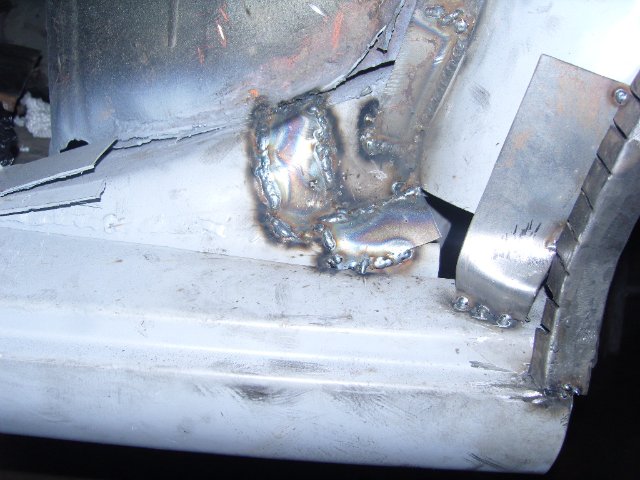

кто швы варил-тому и зачищать))) а дверь уже по другому немного висит,поближе к исторической правде...и еще все подгоняться будет....
Было бы у меня время заниматься и работой и в сервисе хоть что-нибудь делать,дело может и шло бы быстрее,но вот совместить-что-то не выходит..Там стоит только куда залезть,или двиниуть,да просто тронуть чего,так можно смело домой ехать мыться-переодеваться..А сейчас в выходные можно хоть по рабочему одеться да хоть что-то там продвинуть...(пуховику-край-всё)))А без него-там делать нечего...Температура конечно плюсовая,но в общем......

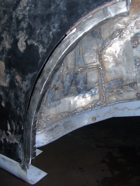

Ребят,простите,но варил не спец. Нахрена было сплошной шов класть ?
Присоединюсь к мнению . И швы толстоваты и ток великоват . Надо все сначала на точки , а потом небольшими шовчиками ( 3 - 5 мм ) . Можно через дырочки - зл. заклепками . Их делают специальными клещами . И ничего не поведет , и прочности достаточно . А уж без линейки работать - слов нет . И рулетка нужна . Это все главное при работе . И диагонали мерять и рамку жесткости ставить . При таком объме работ думал это все имеется - молча смотрел ...

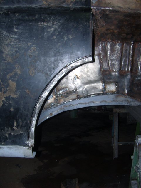

работы продолжаются...продолжаются подгоночные работы по порогам,начато восстановление заката...все это пока прихватывается слегка к кузову-окончательной подгонки дверей еще не было-ищется кузовщик,который будет заниматься этим вопросом,задача сварщика-сварка ,за остальное он браться не решился , специализация не его...

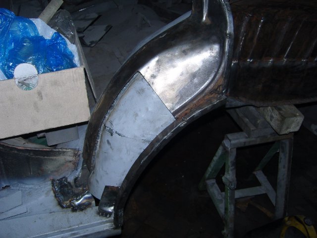

кстати закат все-таки решено было делать из куска задней двери...технология может несколько и спорная,но дело облегчающая серьезно...

а крыла то левого заднего и нету...то есть старое,оно есть конечно,но передняя его часть столь много раз переваривалась,что в общем надо новое искать...
