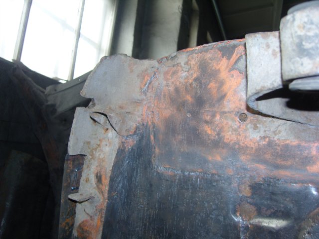

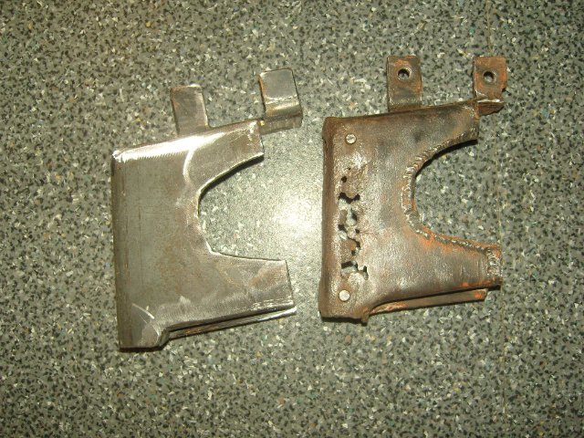

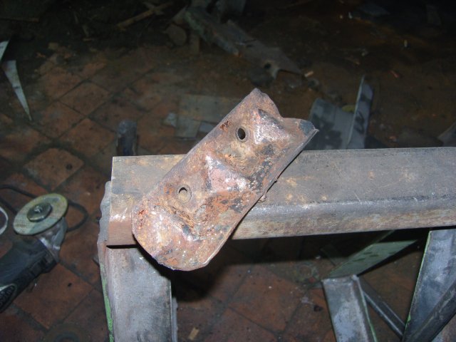

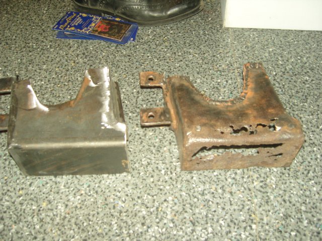

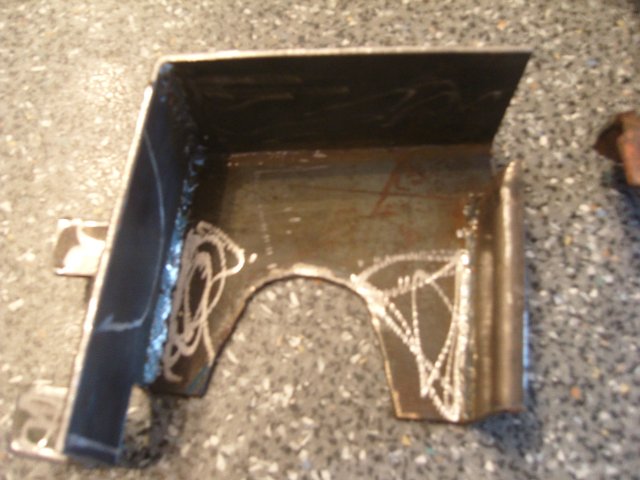

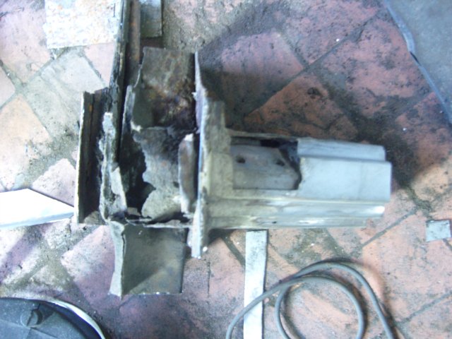

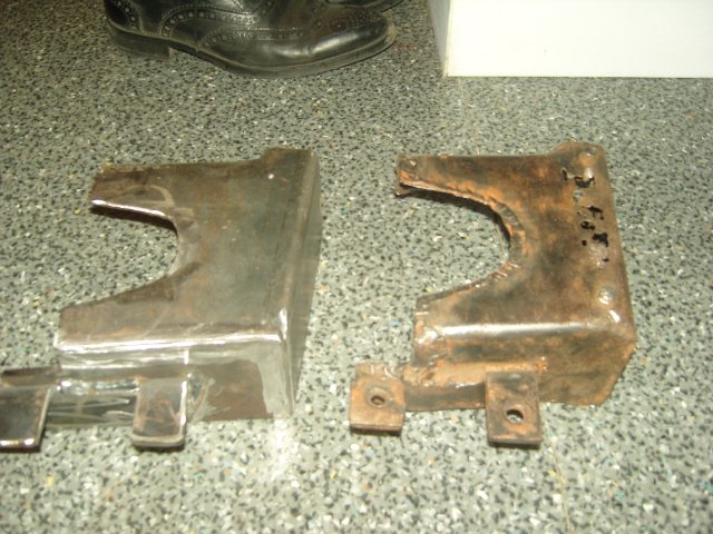

Да..дело идет..кронштейн я действительно ночью с жутким скрежетом освободил от наслоении(мне его выдали с ошметками,а надо было с утра уже внятный образец представлять).Вызывает интерес вопрос аккустики во дворе,где боксы стоят,ибо в 2 часа ночи звук болгарки должен разноситься с особой зловещестью....
и сфотать деталь забыл...,но ,собссно,как выглядит дуршлаг и так все знают....

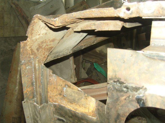

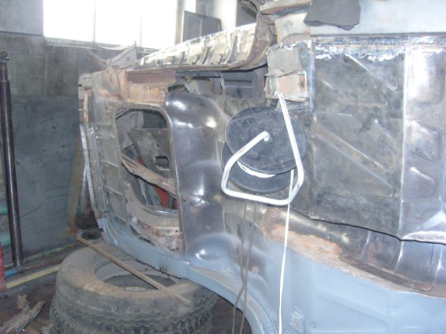

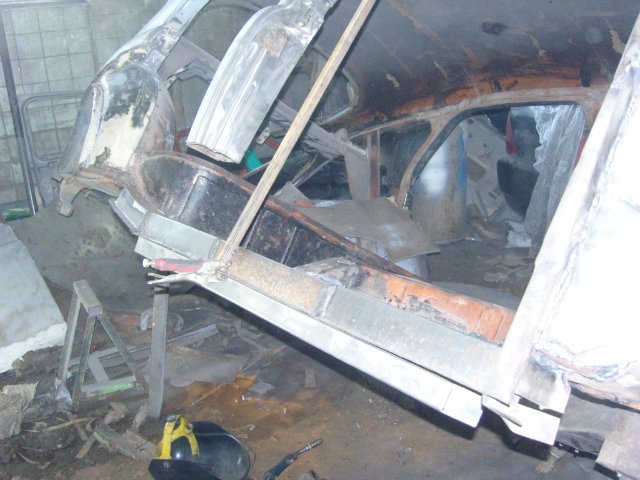

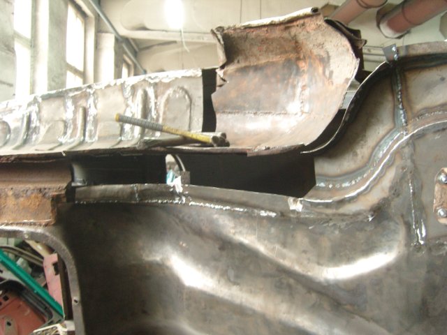

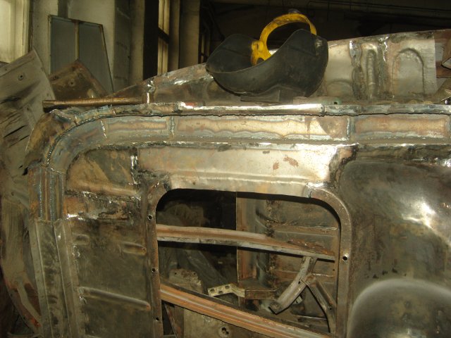

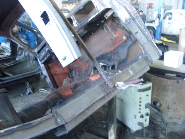

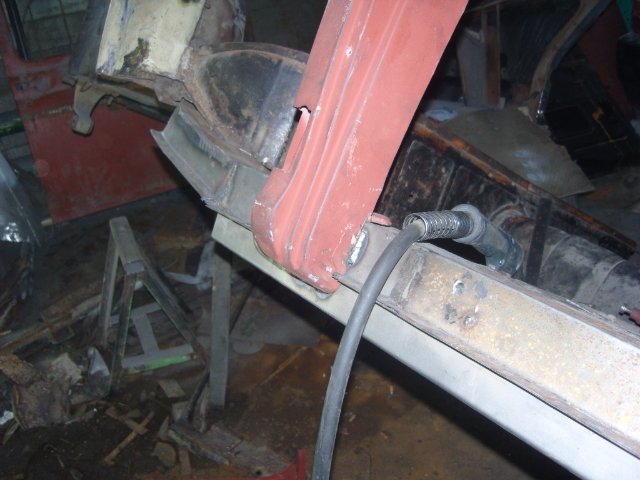

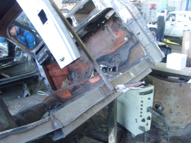

А работы продолжаются)))Стараемся держать набранный темп,благо необходимые детали под рукой-так расходнее,но быстрее и понятнее...Речь и о новых стойках передней и средней и дверях,обеих новых....

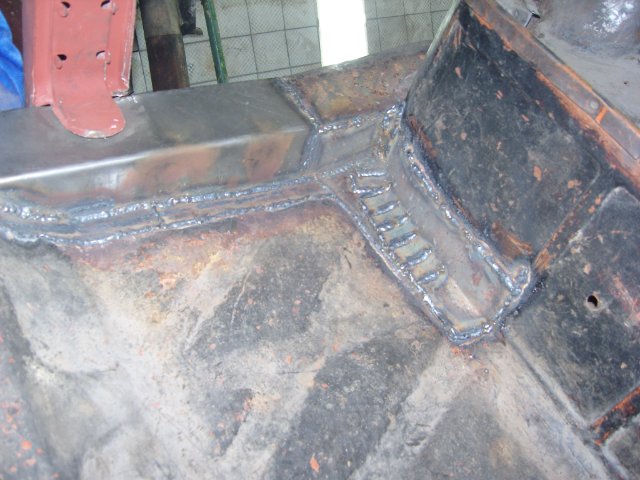

Непосредственные боевые действия,напомню,ведутся в зоне правых коробов и порогов..Попутно приходится вырезать куски днища и изготавливать их заново,благо сварщик подходит к этому вопросу с размеренной продуманностью-один участок постепенно по кусочкам восстановил,значит можно постепенно,по частям,работать со следующим,стараясь,чтобы швы имели ступенчатость-по общему мнению это снизит вероятность деформации по швам...Таким обрахом,восстановлена зона вокруг передней стойки,заново вварен исправленный уголок жесткости,идущии внутрь от передней стойки...

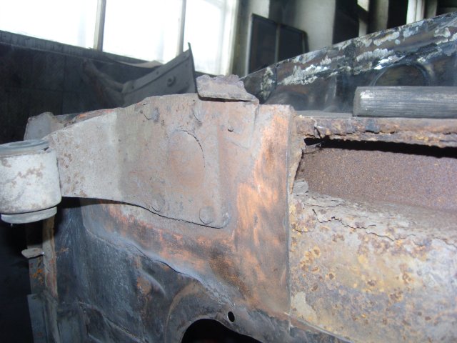

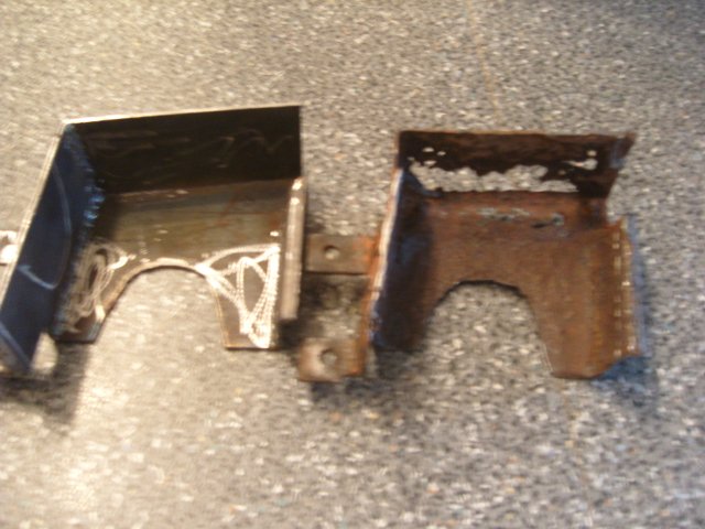

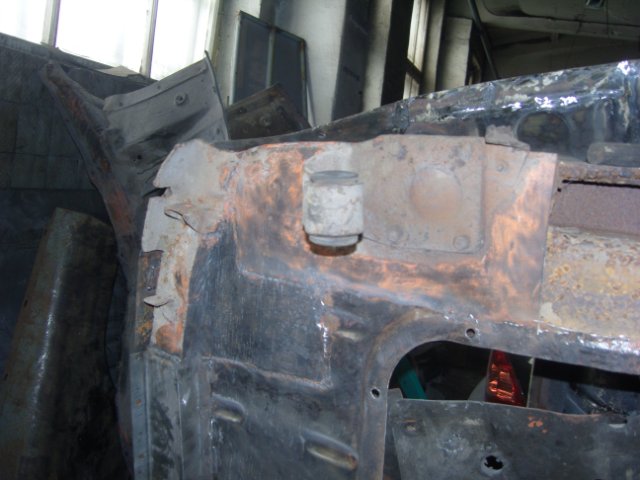

Далее были срезаны ошметки металла в районе заднего сидения,к сожалению пришлось признать факт полного износа участка крепления кронштейна правой задней рессоры....Днище вырезано,вварена заплата,сам кронштейн еще поживет...Кроме того и участок над кронштейном-пъедестал заднего сидения,тоже подробно осмотрен,избавлен от ослабшего участка вместе с уголком-усилителем жесткости.Уголок зачищен и скор непременно вернется на место,сразу после вварки соответствующей заплаты...

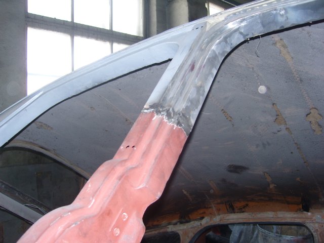

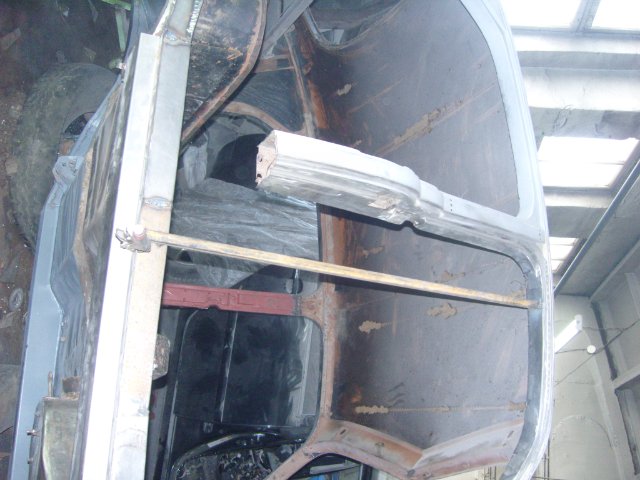

Надо сказать,что для обеспечения жесткости кузова при работах со средней стойкой,былл подварен к проему пруток,который и не дал сыграть кузову.Это позволило срезать сгнившую среднюю стойку с остатком коробов и восстановить как верхнюю часть конструкции,так и подварить наконец корпус короба,а сразу всед за этим прихватить новую среднюю стойку..
В планах восстановление передней части коробов вместе с усилителем крепления подрамника-деталь опять заказана на СРЗ.Также на СРЗ отправлены правые петли дверей-пусть соберут как следует...
Резюме: работы идут бодро,но впереди еще руины заката и задней арки,да и подгонка дверей .думаю добавит головняка...
Впрочем,потихоньку пробьемся))))
Фото::
усилитель жесткости-обязательно вернуть на место!

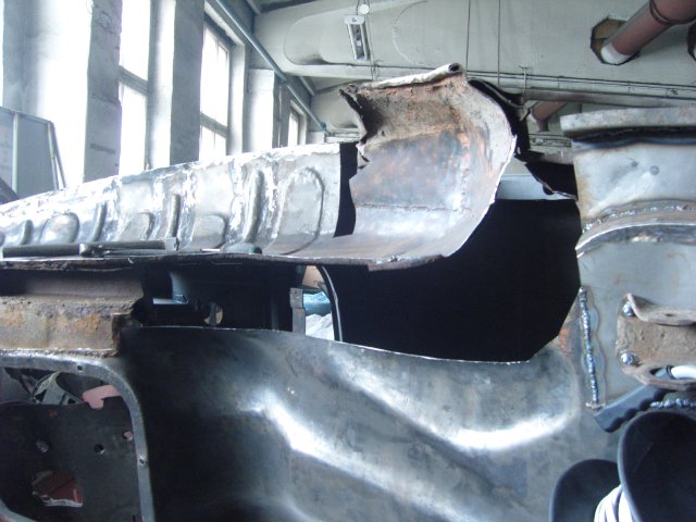

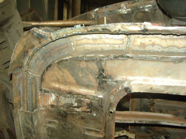

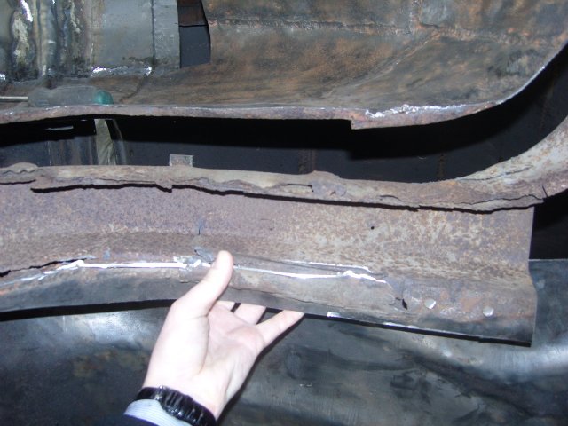

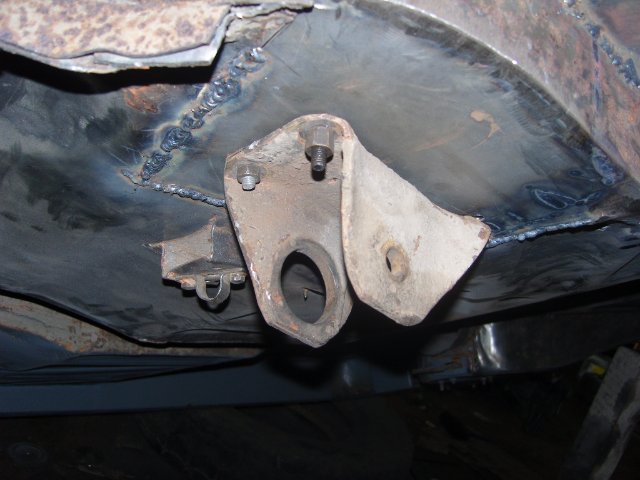

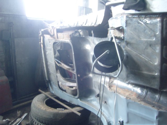

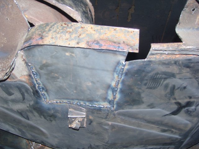

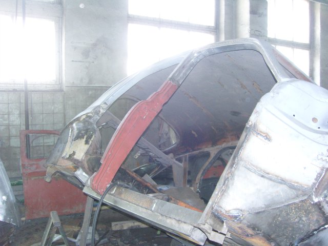

и еще немного о происходящих изменениях...

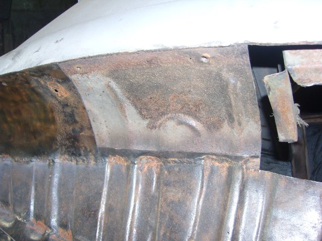

пока так и не сделан кронштейн крепления подрамника,решено было потихоньку заняться задней аркой...

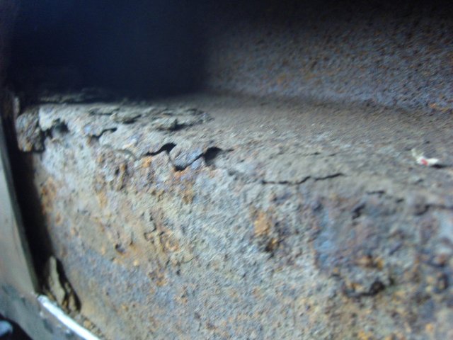

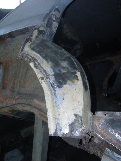

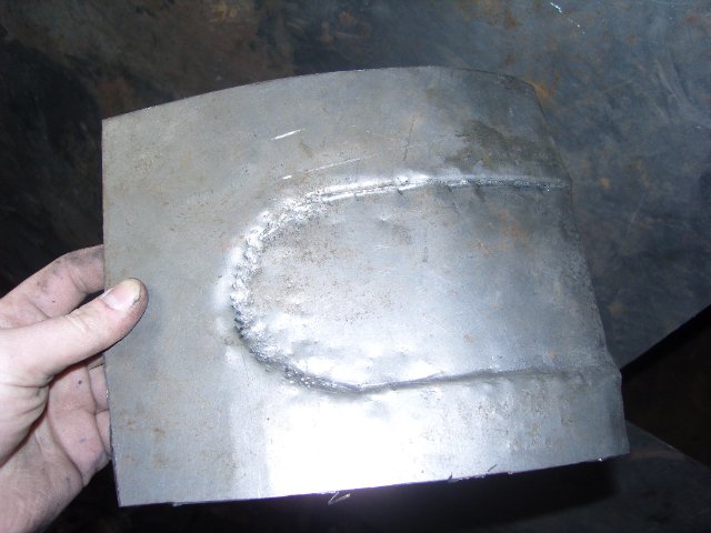

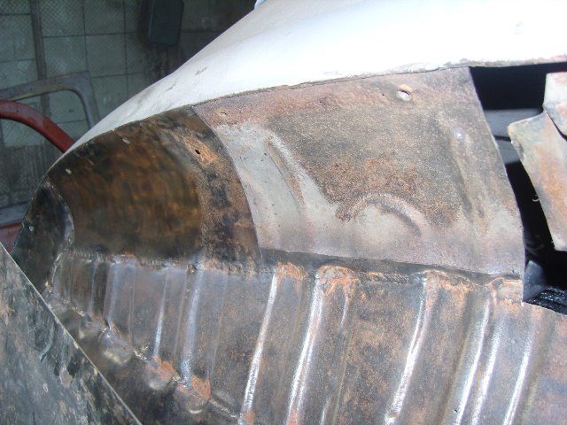

обнаружился некоторый сюрприз...Делов том,что с наружной стороны запдней арки были наварены заплаты.а я искренне полагал,что они были сделаны путем вырезания старых кусков....и почему то не изучил это дело изнутри...из багажника....Но это же элементарно!!!Почему я этого не заметил-хрен знает,но в общем пропустил ...Заплату решено понемножку срезать,а родной металл срезать совсем по чуть-чуть и вваривать заплатки с выколоченными ребрами жесткости....

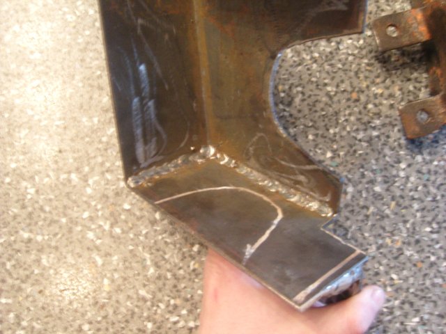

ну и плюс начата примерка-подгонка кронштейна рессоры...

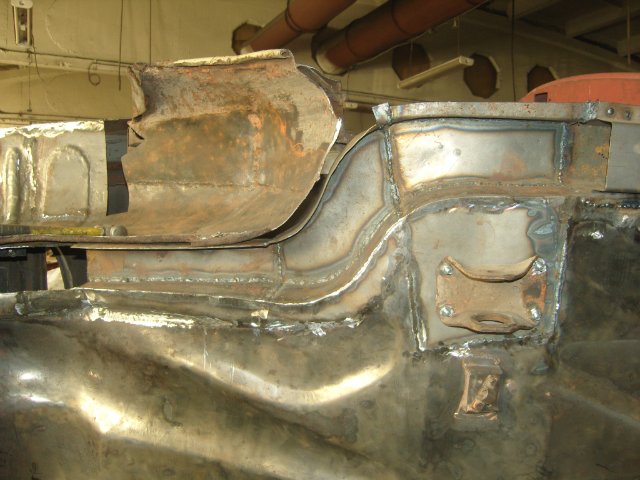

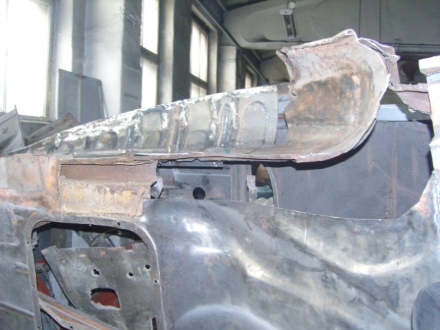

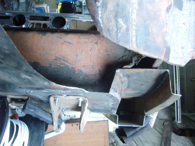

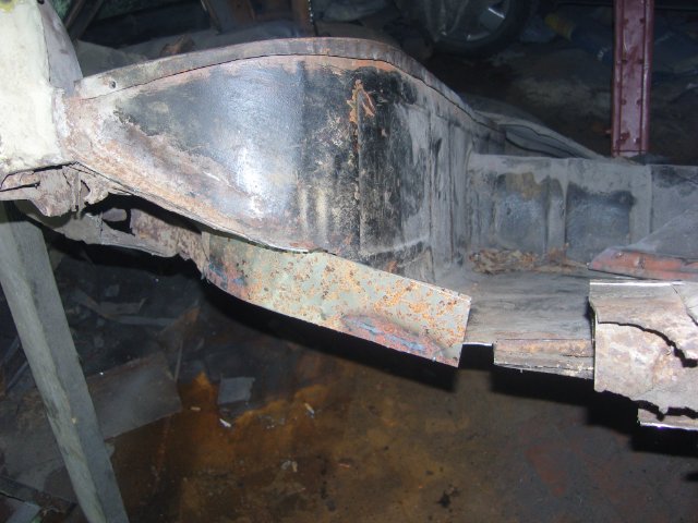

восстановление задней части продолжается...

и у меня такая же фигня с закатами была.... :-( Возраст...
Вы то хоть кронштейн туда поставили? Заметили, что правый кронштейн = левому, только разворачивается задом на перед...
По этому очень важно правильно просверлить отверстия под кронштейн.
+ я еще место крепления кронштейнов усилил, приварив второй лист металла 2мм, предварительно окрасив термостойкой краской. (не рискнул оставлять один лист)

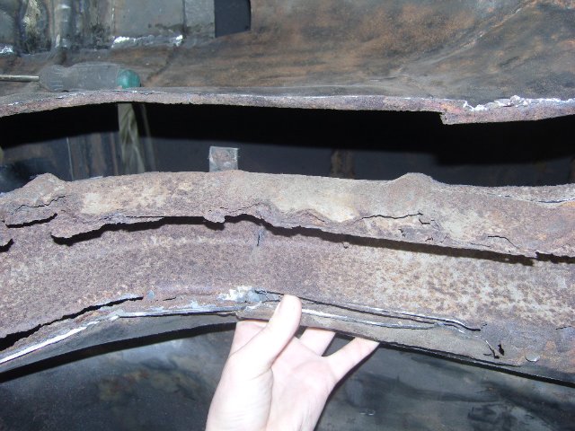

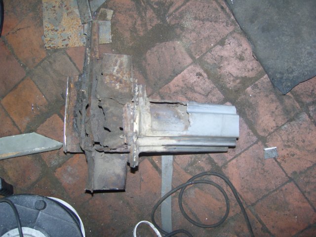

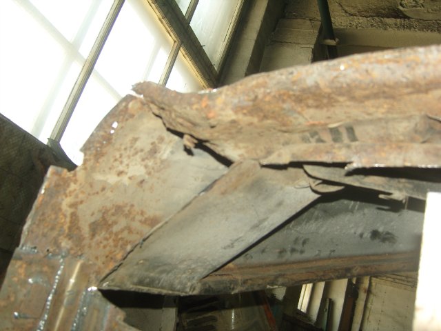

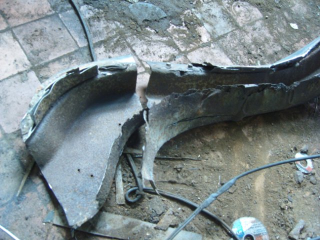

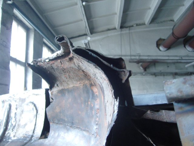

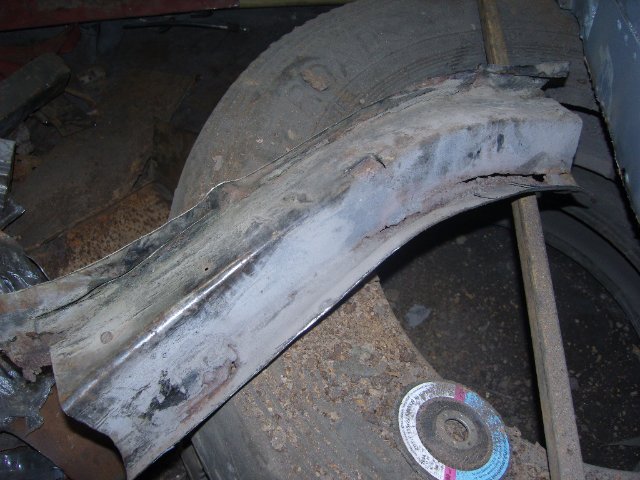

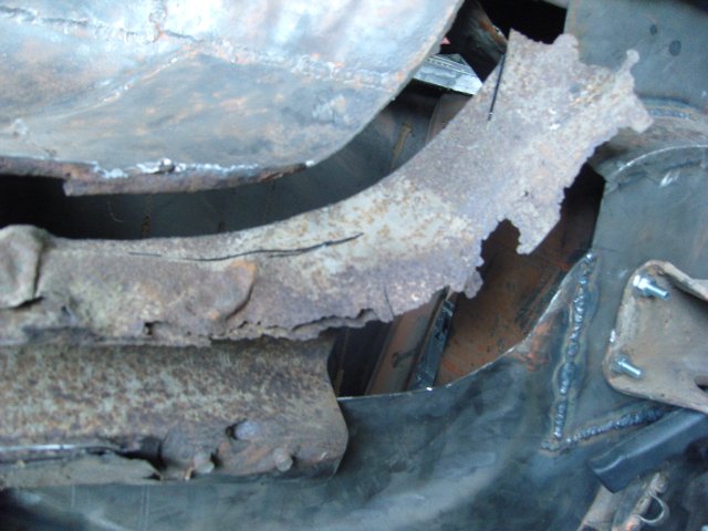

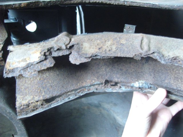

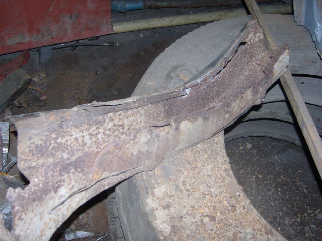

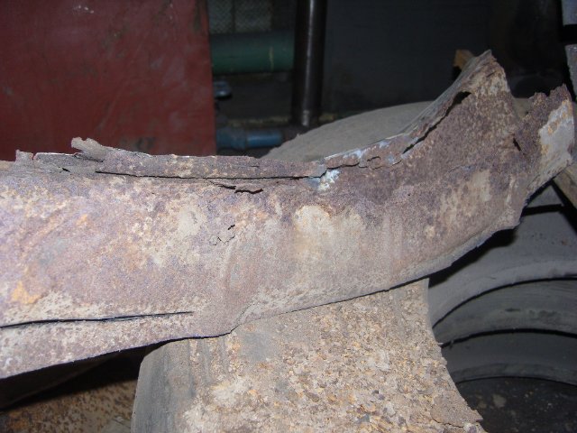

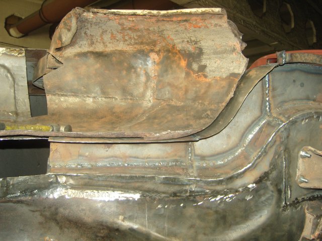

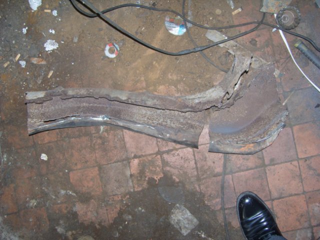

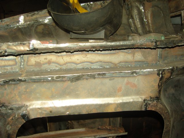

продолжу ужасать коллег фотографиями гнилых обрезков)))

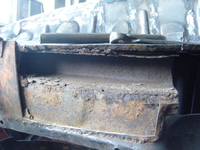

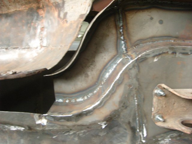

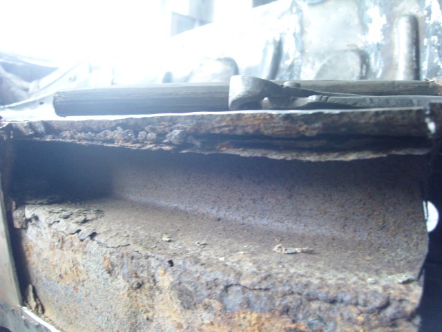

Если задняя верхняя часть задней арки планомерно восстановлена,то до лонжеронов задней части дело только краем добралось....

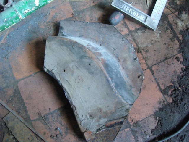

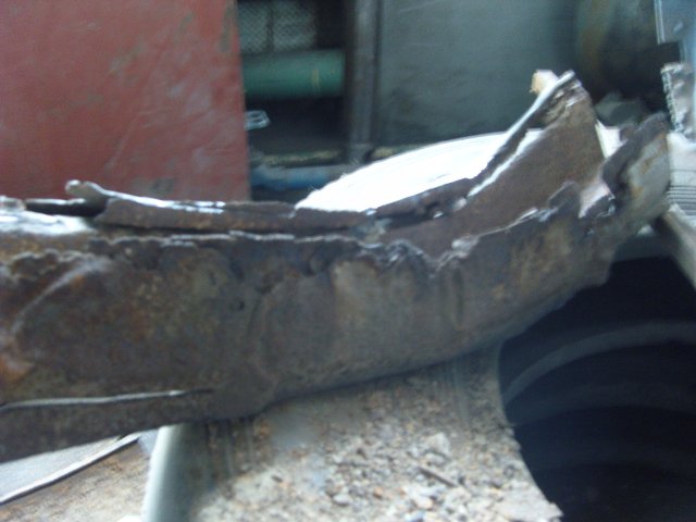

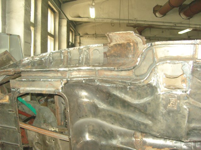

Изучение выше упомянутых лонжеронов задней части дало довольно неутшительный вывод:вырезать их нах.....Сварщик принял решение самостоятельно и абсолютно верно...Так что гнилой кусок стал объектом фотосессии,а в днище машины на время появилась извилистой формы дыра....Нарезка криволинейных узлов уже ведется,лонжерон на сгибе будет выведен в первую очередь.а далее вернутся на место плоскости в районе крепления амортизатора...
...Ну правая то сторона подкинула парафина в общую позитивность...Ничего..Воля к победе у соучастников в наличии ,так что по кусочечку маэстро слатает.....

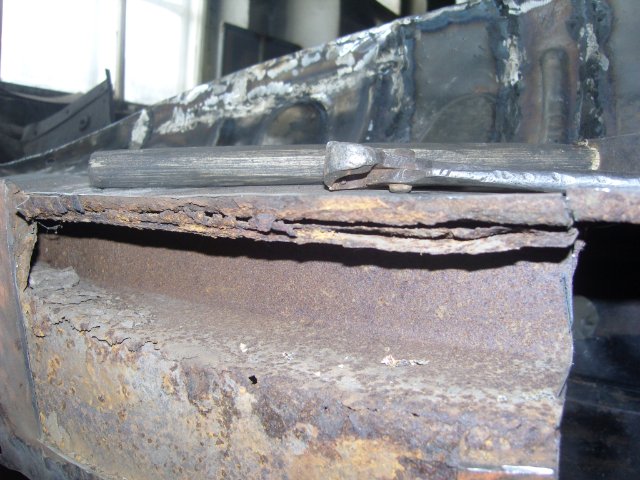

Фото!Вваливаю неслабую порцию фотоматериала по вроде и не крупному,но оч ответственному узлу-рекомендую начинающим особо обращать внимание на эти места при работе с машиной.....

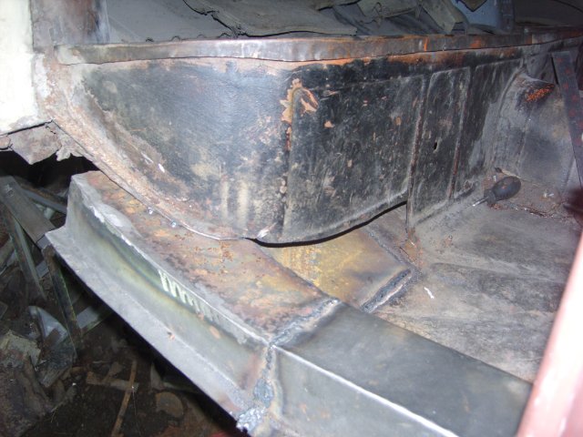

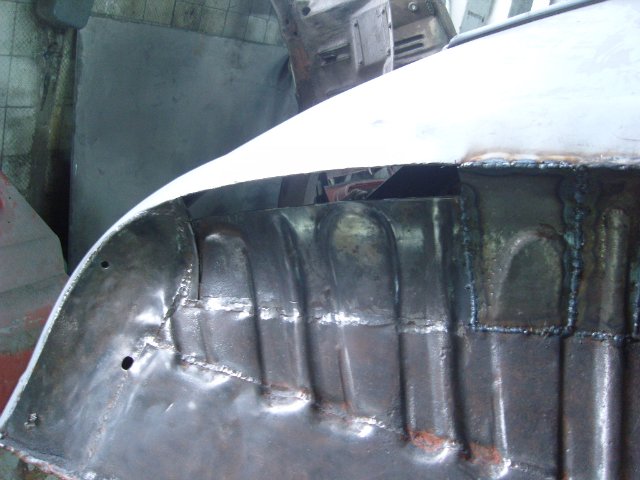

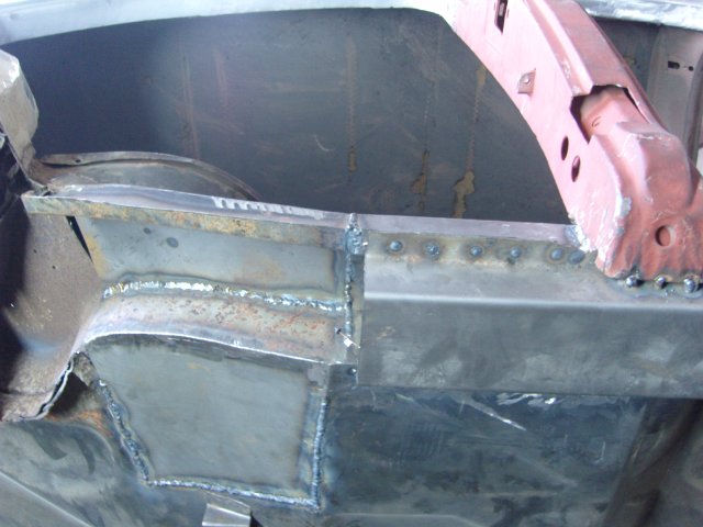

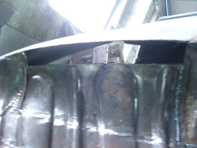

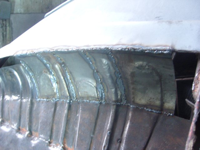

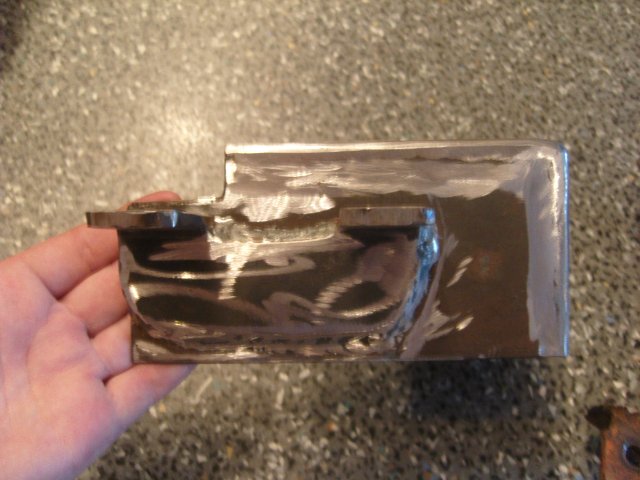

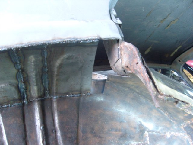

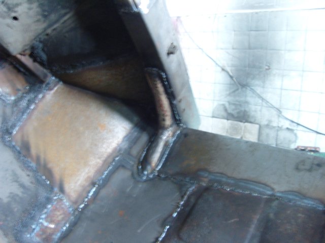

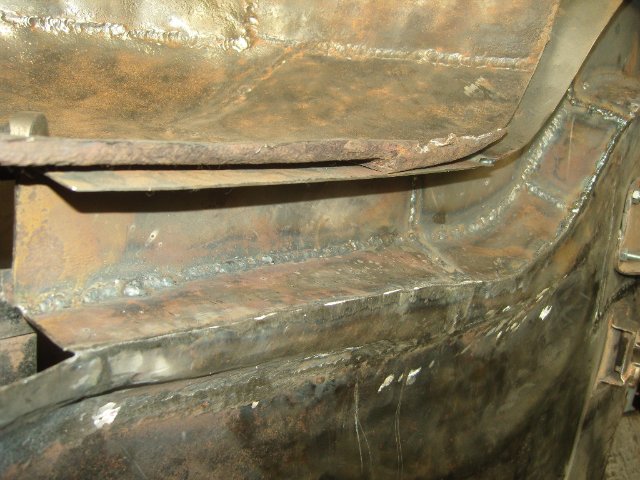

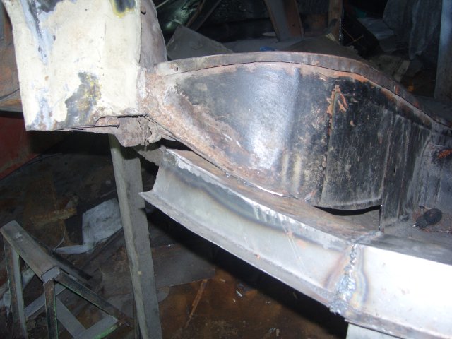

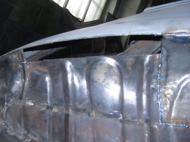

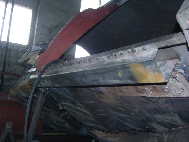

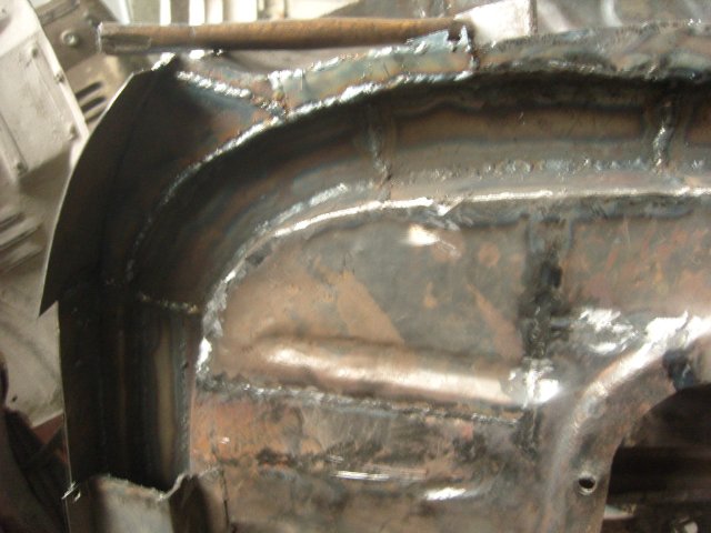

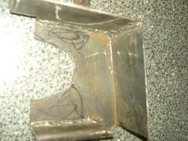

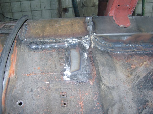

все эти две недели дело не стояло..я периодически фиксировал производимые с машиной изменения....На данный момент донная часть лонжерона полностью приштопана....Я лично произведенными работами по настоя щему впечатлен- сварщик отнесся к работе ,предельно стремясь к аутентичности .Где можно было выколотить выштамповки-выколотил.Где были криволинейные плоскости-изучил выгнившие обрезки и с максимальной детальностью воспроизвел...Вваривать днище пришлось небольшими кусочками,но по другому,скорее всего и не получилось бы...
здесь видно,что пришлось подваривать еще узенькие полосочки,чтобы точно вывести короба по ширине..
soulivefan
05.08.2008
777
Архангельск

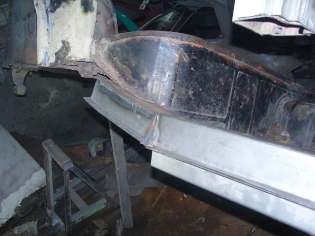

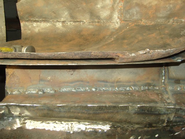

забыл добавить,что прихватывался весь узел сбоку к старой,но исключительно прочной заплате,надо будет потом еще раз сделать фото арки...а еще потом и изнутри-там тоже нужны латки...
soulivefan
05.08.2008
777
Архангельск

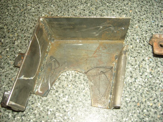

фото новой накладки короба ..
