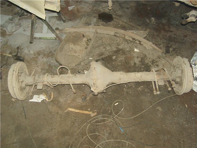

мост от Газ 21..что поделать..

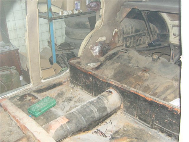

ну вот и поганенькие подарочки..впрочем я этого и ожидал..закаты ,похоже,одно из самых проблемных мест кузова Побед...
бензобак вроде цел,хотя по низу какой то влажный,надо зачищать и проверять,в любом случае,вмятину на нем исправлять придется...
с рессорами никак не пойму:родные или пришли вместе с мостом?..

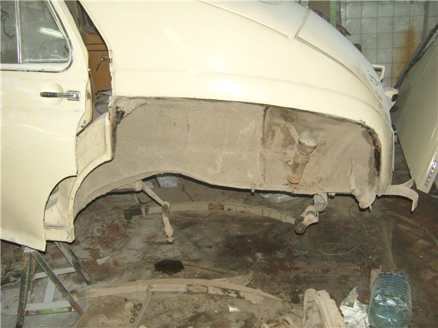

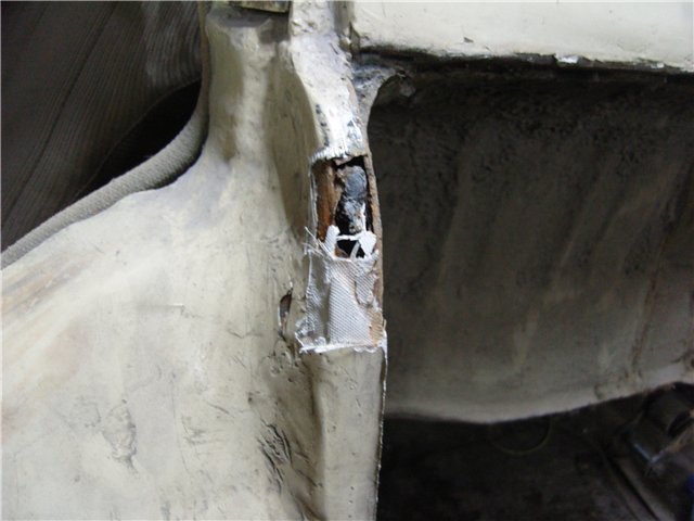

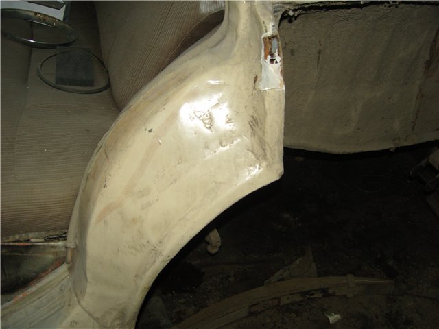

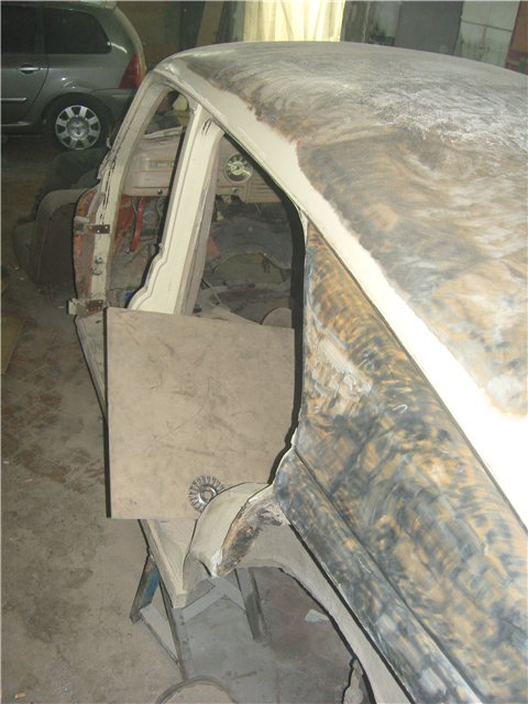

задние крылья...
а на первый взгляд крылья казались поживее...
видно,что пострадала часть крыльев у закатов,есть мелкие помятости,заплаты,гниль на бортике под прошву-ну оно и понятно...
двери...все что могу пока рассказать-снялись без чрезмерных усилий...явно их уже снимали в течение последних лет десяти...видимо когда разбирались с порогом..Подробные фотографии дверей и их повреждении попозже..

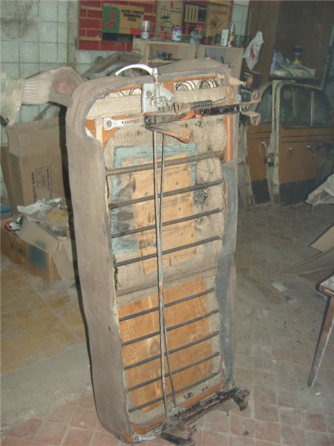

теперь о мягком месте..)о диване в смысле..)
ну что же..диван родной... не резаный под раскладушку..)
габардин...
пол...относительно еще живой...
а вот накладкам на пороги край пришел...печально,но факт...
во как...((((

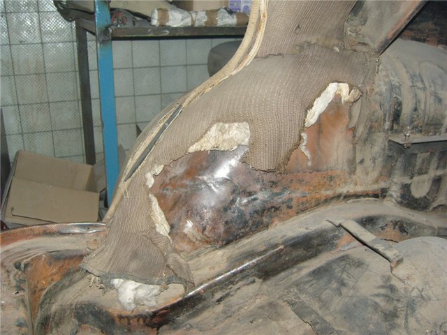

остатки обивки на арке...

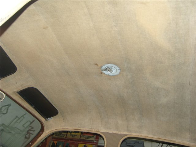

продолжаю...вельветон потолочный...надо аккуратно демонтировать...химчистка может???Но хлопок точно усадку даст,...надо думать...времени вагон пока..
это тоже скоро снимать..

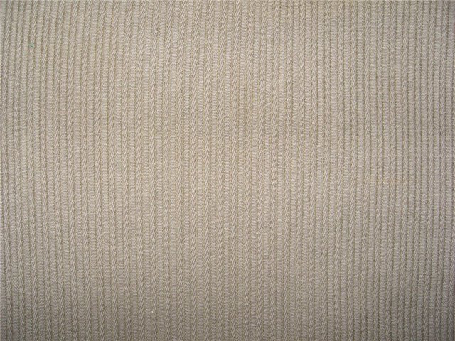

а вот еле виден внизу родной цвет..
возможно он был одним из этой гаммы:
а скорее всего-вот таким:
позже разберемся...

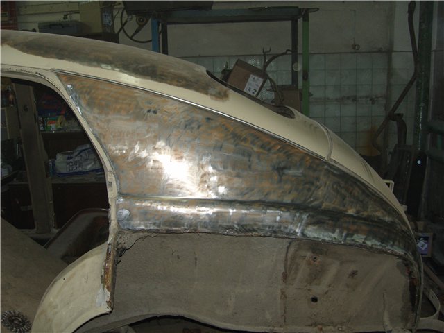

начата зачистка корпуса:
это только начало...Краски три слоя-все разные...Крыша вроде цела.боковины над крыльями тоже ничего...
зачистка производится металлическими щетками...пыль кромешная...жаль,но пескоструйки нет,по крайней мере под столь крупные объекты...а под мелкие тоже не рядом.. Меня более всего очистка пола и днища беспокоит-зачистить до абсолюта,как песком,не выйдет,ну или уж много усилий на это уйдет,пусть усилия не мои лично,но чужого здоровья мне тоже жаль...

Первые итоги:Машина практически полностью разобрана.
Кузов: нужна замена всего передка на аутентичный,замена коробов,порогов,выделка заново закатов ,правка дверей.
Подвеска:замена передней балки на аутентичную,задний мост и,видимо кардан(?)-диагноз тот же...Состояние рычажников-пока не установлено.Рессоры-поживут.
Электрика:полная замена.
Салон:при смерти...родной потолок ждет демонтажа,а дальше-...будем экспериментировать с очисткой..
Мотор:блок цилиндров и рапредвал-живы...Коленвал,предварительно,проточка.Поршневая-полная замена,вместе с гильзами(поколоты),клапана-под замену все,вместе с толкателями...Плюс смена всех прокладок двигателя....Неутешительное резюме...
Основные планы:сосредоточиться на кузове-дочистка,заваривание гнили,восстановление порогов(видимо самая непростая часть процесса,учитывая подгонку дверей...
Побочно-поиск моторных запчастей и освоение теории...еле-еле начал пока понимать что к чему в моторе...
П.С.ну и капремонтик был дан машине примерно в 70-е.Судя по всему,разбирали ее для перекраски основательно.. под уплотнителем обнаружен четкий след второго слоя краски (на крыльях и капоте он первый).
