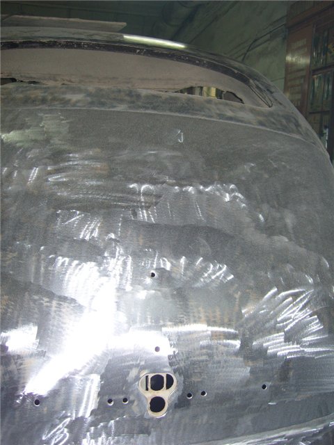

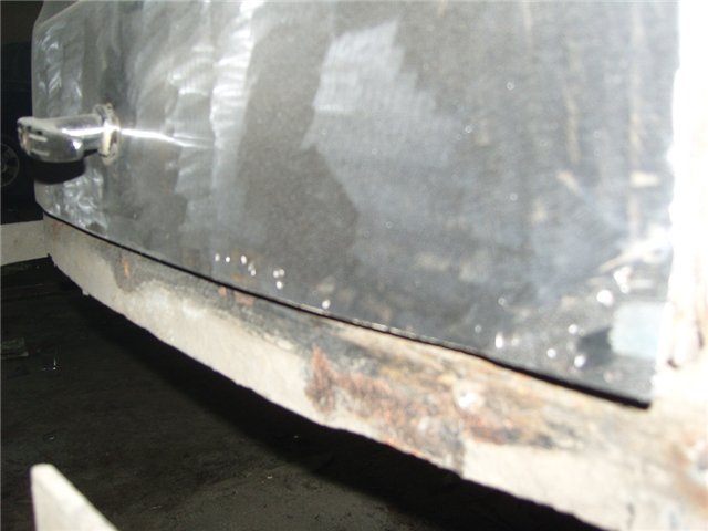

и еще фото...подвижек мало,но дело не стоит..
демонтаж салона так пока и не окончен...
снятие краски плавно продолжается...пока на ровных крупных поверхностях...но позже все будет более основательно размонтировано и подробнейше зачищено...

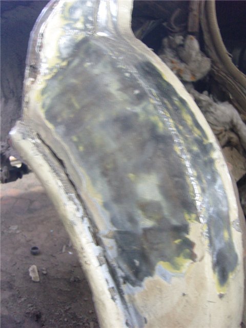

шов не поиму...на родной не похож...заплата???
низ крышки чемодана тронут коррозией...
а уголок еще и погнут...
правый закат...плакать хочется...
13 439
5 953
шов стопроцентно не родной, газом проваренная заплатка. Около 50 процентов машин имеют такие заплатки, место довольно гниючее. А арка и закат делается либо целиком (был пост недавно) либо из кусков с последующей сваркой, зачисткой, опайкой или шпатлеванием и шлифовкой.

арки и закаты видимо придется лепить заново...а заплатку сзади по видимому надо снимать и делать заново??

Ждём отчёта об оброботке полов и очень интересно ,как там днище???
(каким образом вы его об-тали или планируете как делать??).

что с днищем-самому очень интересно...закончат разборку салона окончательно,тогда завалят машину набок...
А вообще- тяжко без пескоструя... те,что в архангельске есть,совершенно не хотят перенастраивать технику под такиме специфические нужды..я уж и так и так спрашивал..Прям хоть самому пескоструйную мастерскую открывай...уже подумываю...

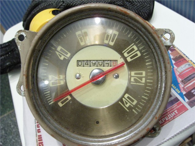

ближе к делу..итак...приборы и пластмасса демонтированы...
до отмывки..

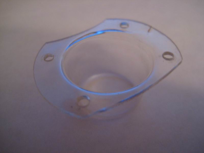

щель в пластике-результат установки современной магнитолы в недавнем прошлом...просто грубо вырезано...
запрос на предмет реставрации уже сделан-жду ответа...

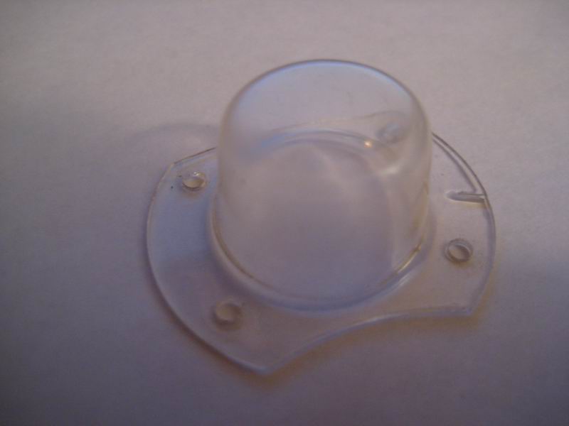

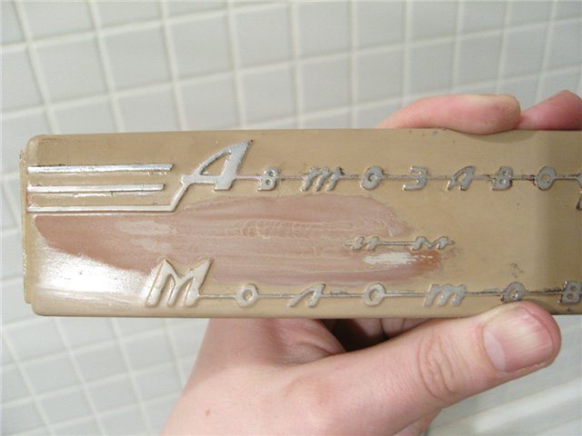

под этим светло-коричневым-сразу грунт..странно.. первый цвет на кузове-серо голубой...
и на накладке- тоже самое...светло-коричневая нитра..отлично слетает на ацетон...грунт -покрепче...

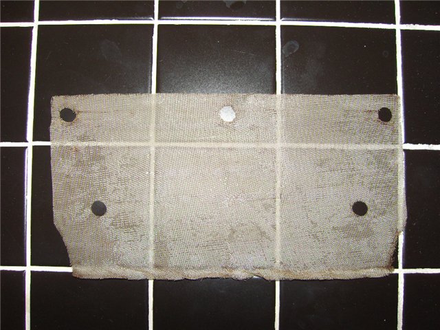

сетка под динамик...
и самое интересное..остатки краски на сетке..случайность? остатки грунта?? остатки красной краски??
вот они остатки красного окраса приборов-все хорошо видно
