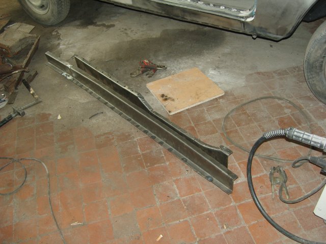

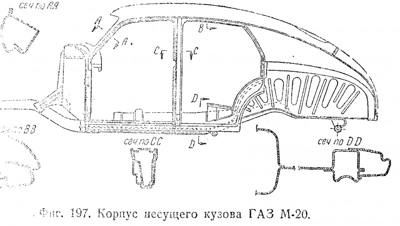

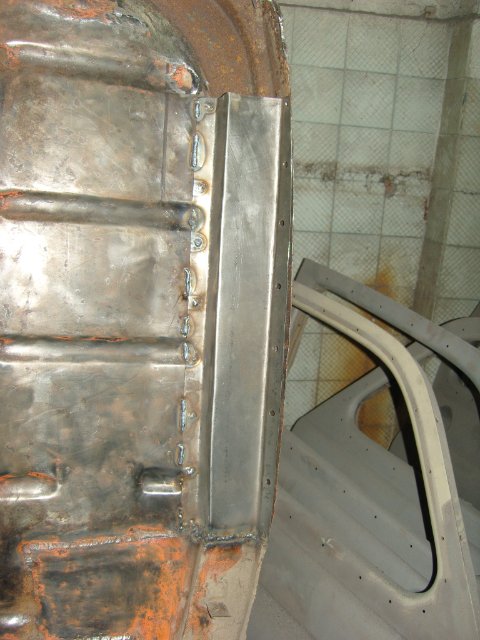

Красотища-то!!! Теперь по шажкам изготавливать детали кузова из листовой холоднокатаной стали. Усиленные части, к которым примыкает лонжерон, изготавливаются из стали толщиной 4мм. Форму нижней части стоек можно посмотреть в моей теме. viewtopic.php?f=18&t=1565

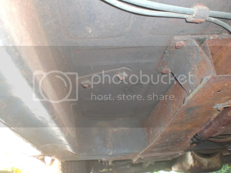

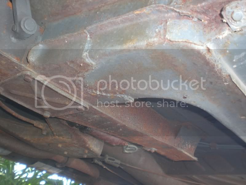

На фото ниже видно от куда взялось наслоение металла на полу, хотя в вашем случае может быть пару слоев лишними, появившимися при ремонтах за долгую жизнь машины.

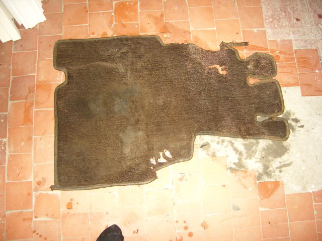

а вот добытый мною коврик -родной,между прочим,восстановлению не подлежит...рассыпается....перевалялся тут в одном хламе,типа"будем восстанавливать".
Коврик как основа для лекалов нужен, изготавливать его заного все равно надо, с этого уже брать нечего.
А короба уже были такой формы или сами гнули и дыроколили?

я надеялся,что коврик удастся спасти...надо было его еще в августе забрать-может выжил бы,все равно его бы выкинули....

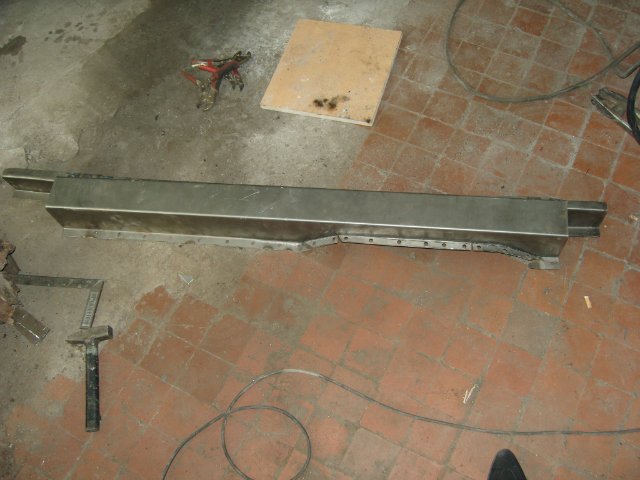

А короба- из К.И....дыроколены уже в сервисе...идет подгонка и поиск правильных,ну или хотя бы оптимальных решении.Я сосвоей стороны выискиваю фотоматериал....Все равно окончательная ответственность -на мне...То есть стараюсь вникать максимальнейше...

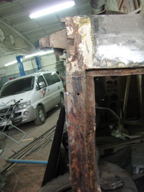

и еще фото:

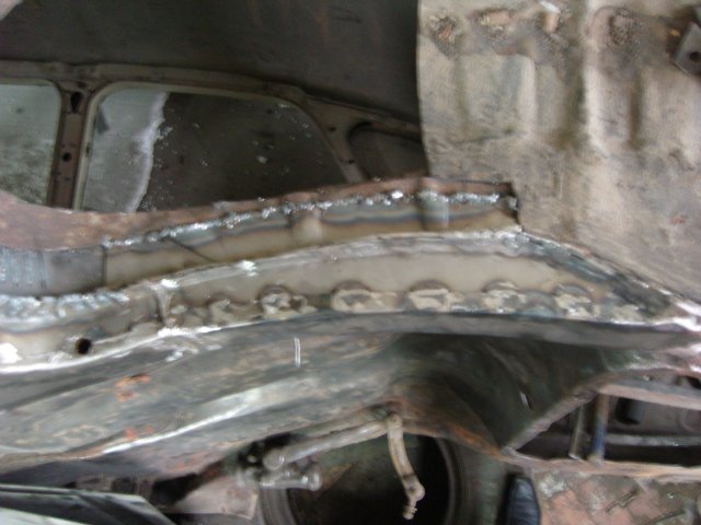

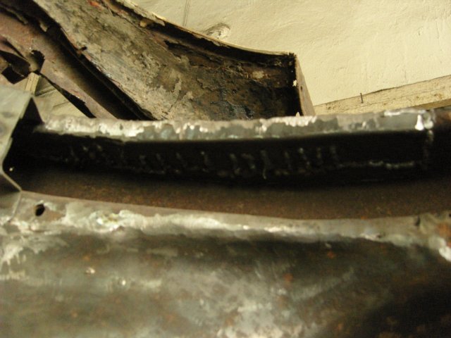

работы по монтажу новых коробов продолжаются,при этом пришлось заново лепить и остальные прилегающие окрестности...лонжеронам досталось...досталось нижней части средней и водительской стоек...то есть не худо было бы их вообще поменять..
это временное решение:
и еще и кусок задней арки пришлось выпилить...про закаты я вообще ничего не буду говорить...
soulivefan
05.08.2008
777
Архангельск

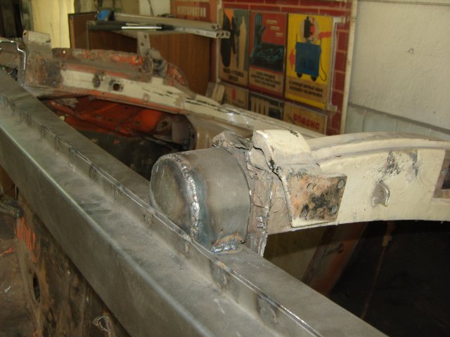

продолжаю...

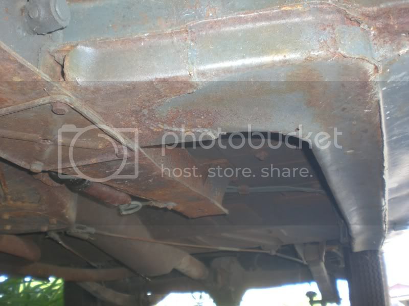

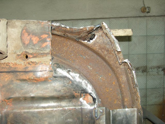

вскрытый лонжерон в районе заднего моста
и восстановленый узел...

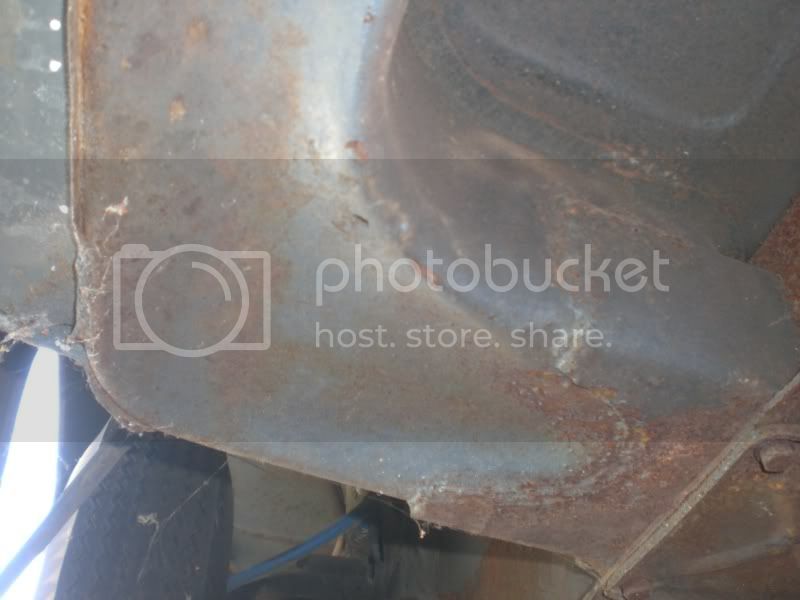

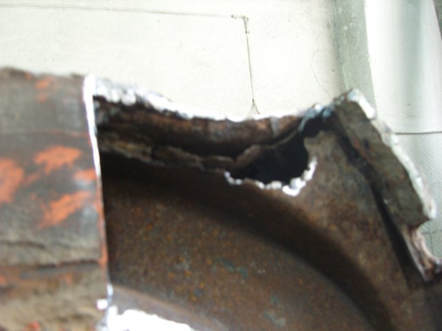

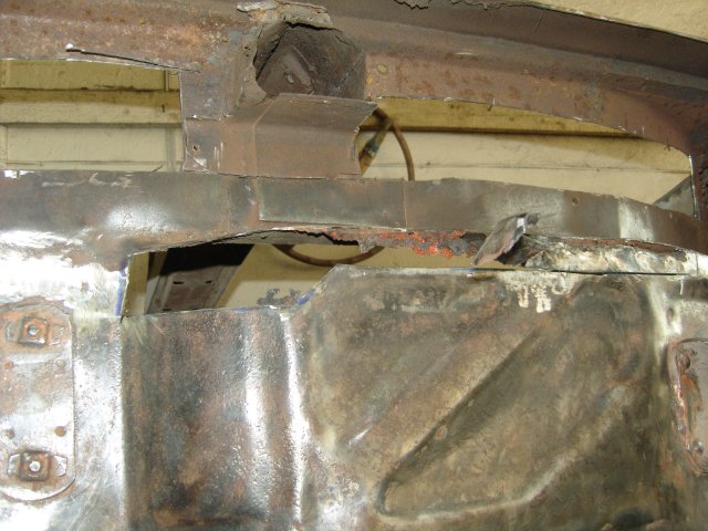

не меньшие проблемы и с кормовой частью..одна ржавь..

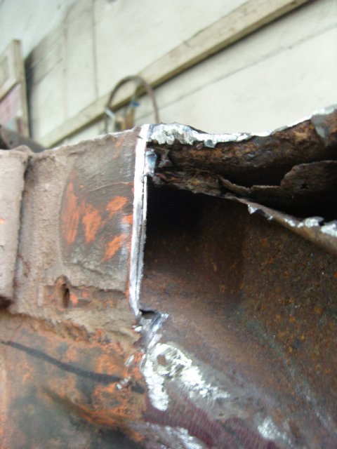

в районе заднего крепления рессоры-заплата..под ней мертво и гнило...и это придется лепить заново....
и еще вид сзади..
крепление вроде уцелело...так может и поживет,а вот второе-все....

Вопрос. Почему внутренние полости вскрытых лонжеронов не зачистить и не загрунтовать? На фото видно, что как там была ржавчина внутри так и осталась.
soulivefan
05.08.2008
777
Архангельск
так и делается
