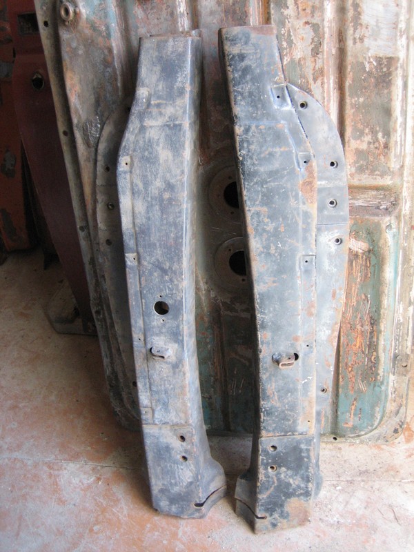

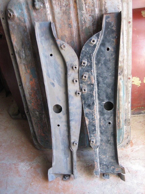

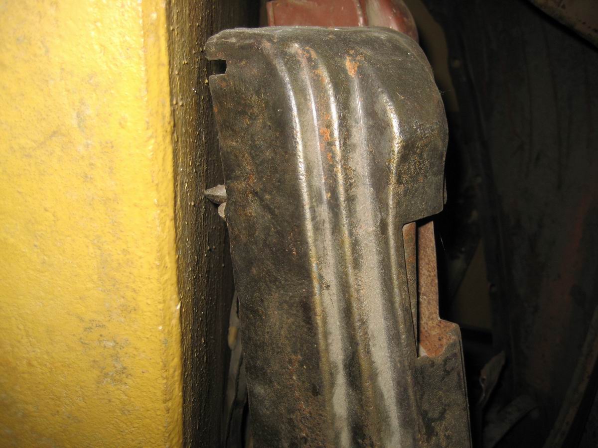

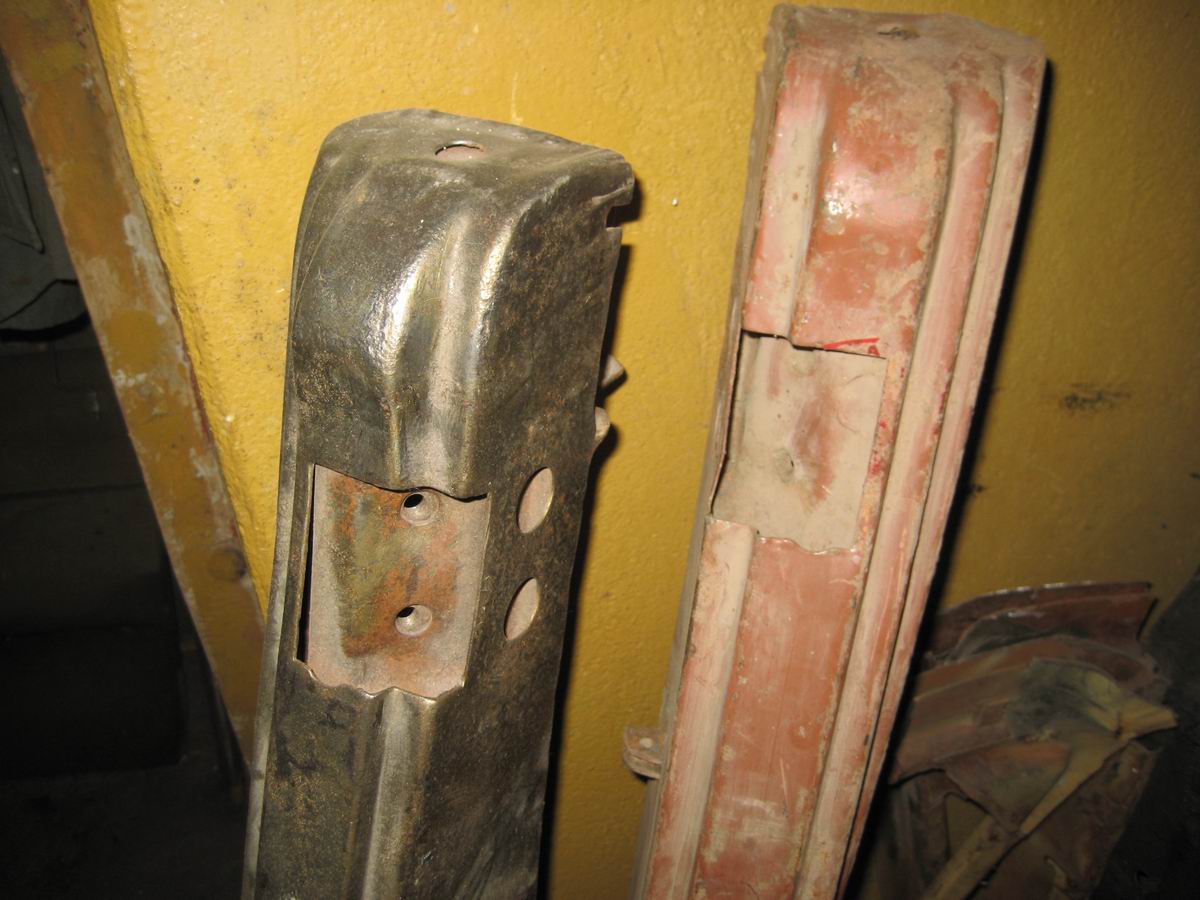

случайно нет фото передних стоек,а то надо лепить заново.
soulivefan
05.08.2008
777
Архангельск
у меня нет,но может создать тему в рубрике "помогите советом" ? Вопрос то и меня в немалой степени интересует....

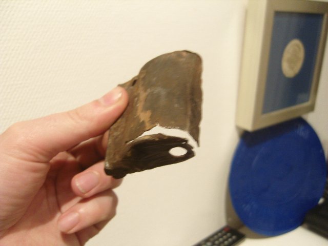

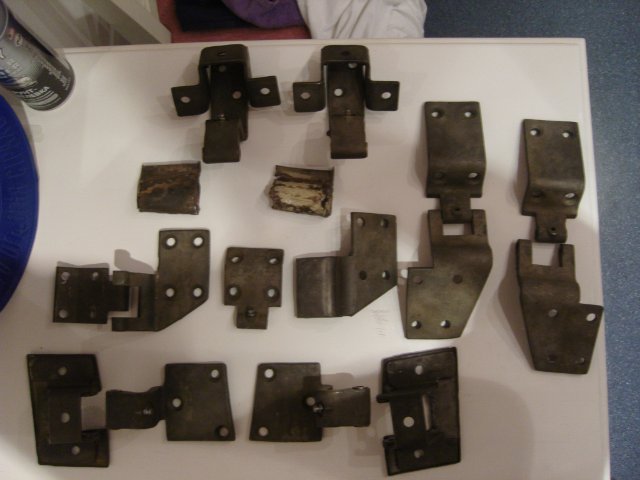

из приведенного фото ясно,что снятие петель полностью осуществлено...Винты засели намертво-все было немалыми усилиями высверлено...
Сражу же замечу,что если уж вы снимаете двери на машине и делаете пороги-немедленно озаботьтесь восстановлением петель,ведь без нормальных петель не повесить корректно двери,а без ровных зазоров и пороги могут выйти неправильно,особенно если до этого с такими работами сталкиваться не приходилось...
Я же по неопытности оттянул вопрос с петлями на потом,даже не подозревая,что износ их довольно изряден-многие штифты просто полопавшиеся,а без петель-хрен,а не пороги...Демонтажом самих петель я доверил заниматься отдельному человеку,дабы не отвлекать людей в сервисе от более сложных задач.Инструктаж при этом провел основательный-настоятельно попросил каждую разобранную петлю и обломки класть в отдельный пакет,высверливать предельно аккуратно ,предупредил о разности металлов штифта и самой петли...
Ремкомплект самих штифтов уже заказан ,думаю,некоторое время спустя,удастся его заполучить и решить петельный вопрос...

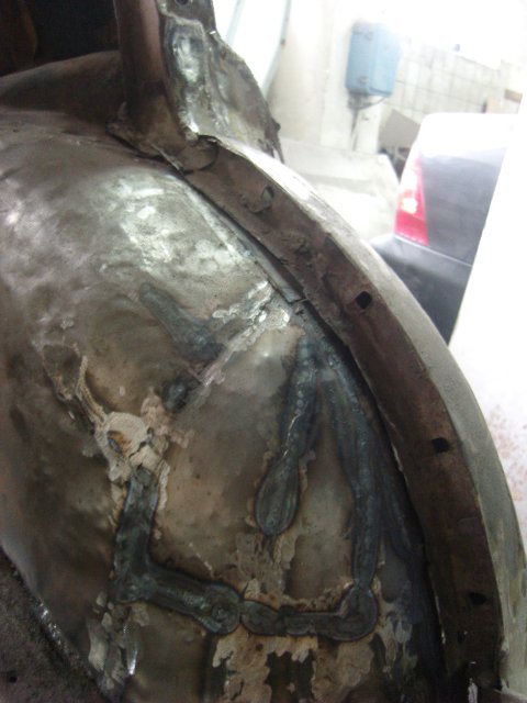

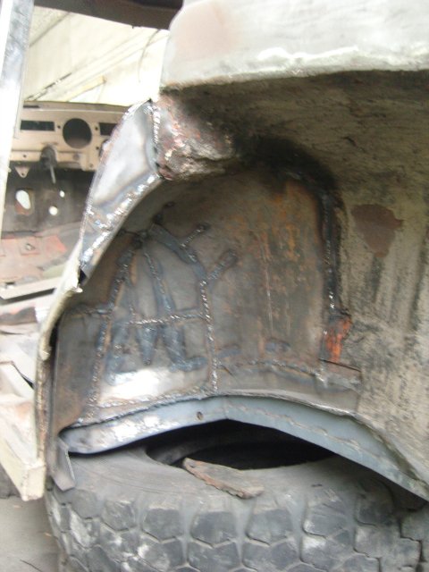

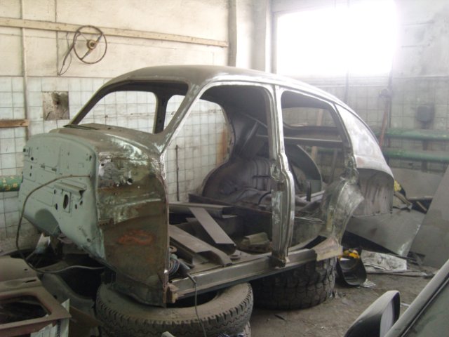

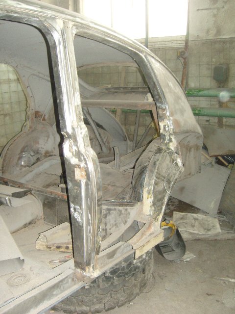

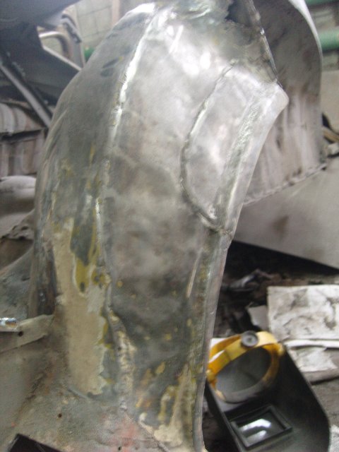

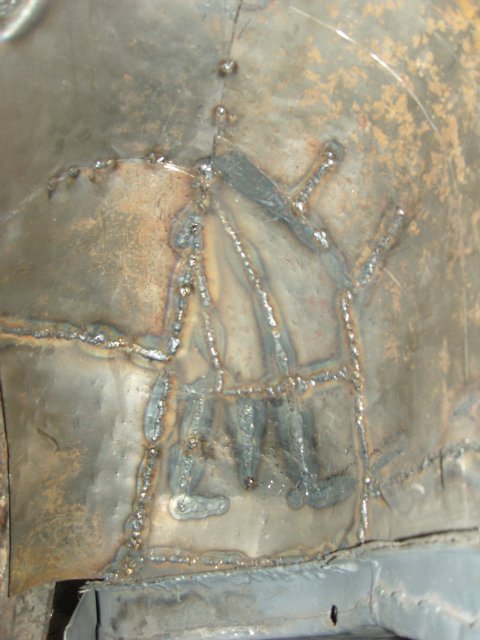

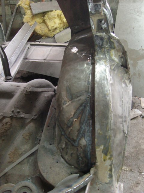

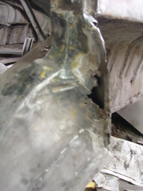

Таким образом,чтобы не затормаживать работы по машине,решено было нацелить специалистов (специалиста-если точно) на восстановление задней левой арки...Там, из-за жуткой гнили в районе заката,решено было полностью вырезать кусок и набрать его заново....Основная часть работ выполнена..Фото-чуть позже и чуть ниже....
Штурман
08.04.2008
1 123
197
г.Уфа
А я бы арку начал делать,когда заднюю дверь повесил. Там ведь профиль арки должен с дверью стыковаться.Без двери,это не сделать...... :(
soulivefan
05.08.2008
777
Архангельск

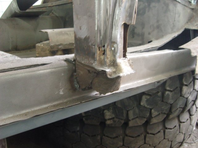

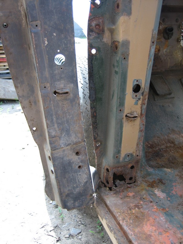

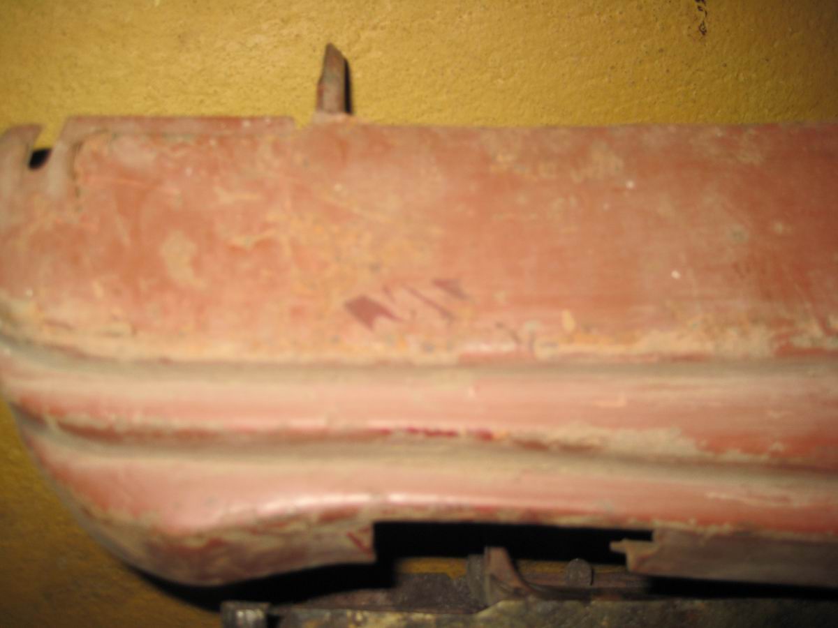

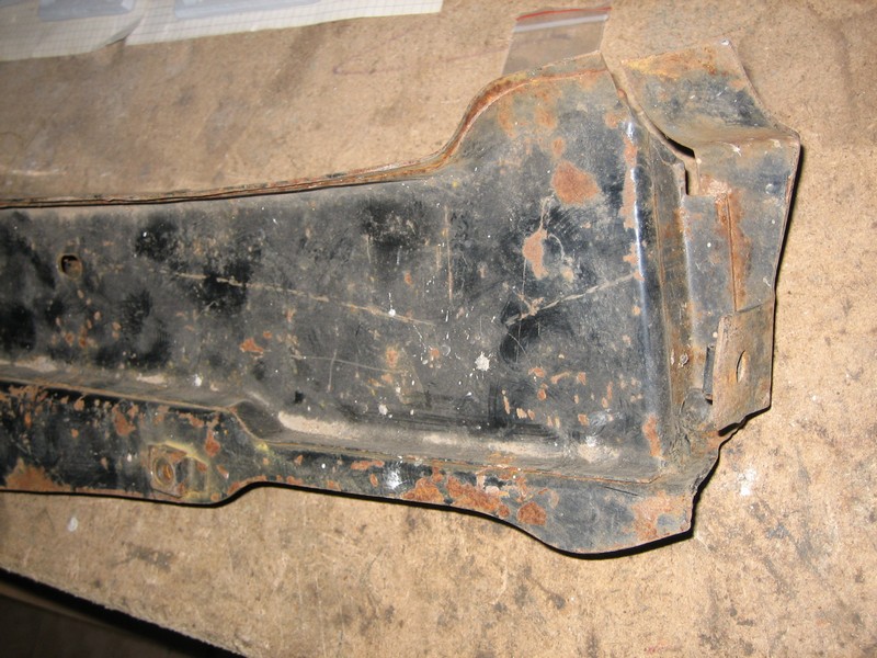

привожу фото-думаю двери без проблем встанут-делалась ведь только часть арки ,не стыкующаяся непосредственно с дверью...
закаты пока нетронуты..
восстановление средней стойки привстало..
да и передней тоже...
и общии вид строительства...

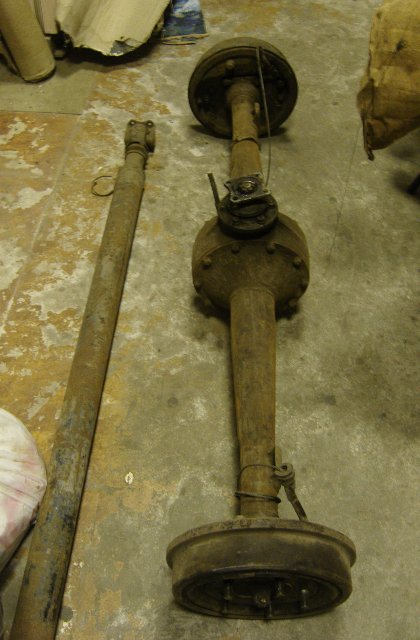

параллельно были начаты работы по задней подвеске,включающие в себя и и подбор аутентичного заднего моста с карданным валом...
Вот,собственно,и обретенный мост...
Впереди его зачистка,переборка и окраска...Также впереди восстановительные работы по аммортизаторам...

приветствую! подскажите от чего кардан на фото??? ( я в место родного такой поставил)
4 824
1 681
Родной кардан.

ух поздравляю!! по мне мост это одна из самых красивых частей победы. надеюсь к тому моменту как я смогу его себе позволить они ещё останутся у SMV...

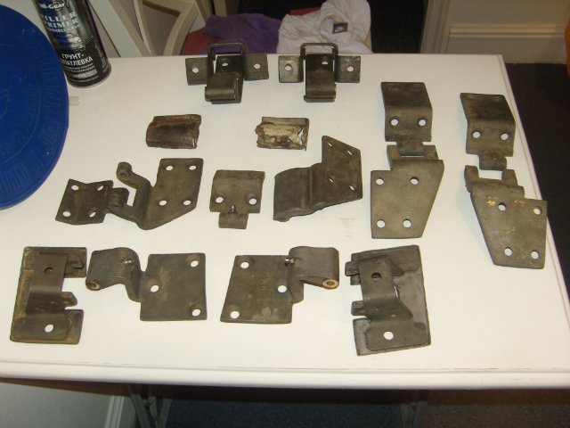

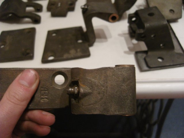

продолжаю...

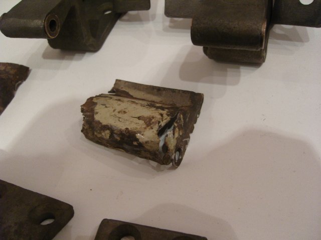

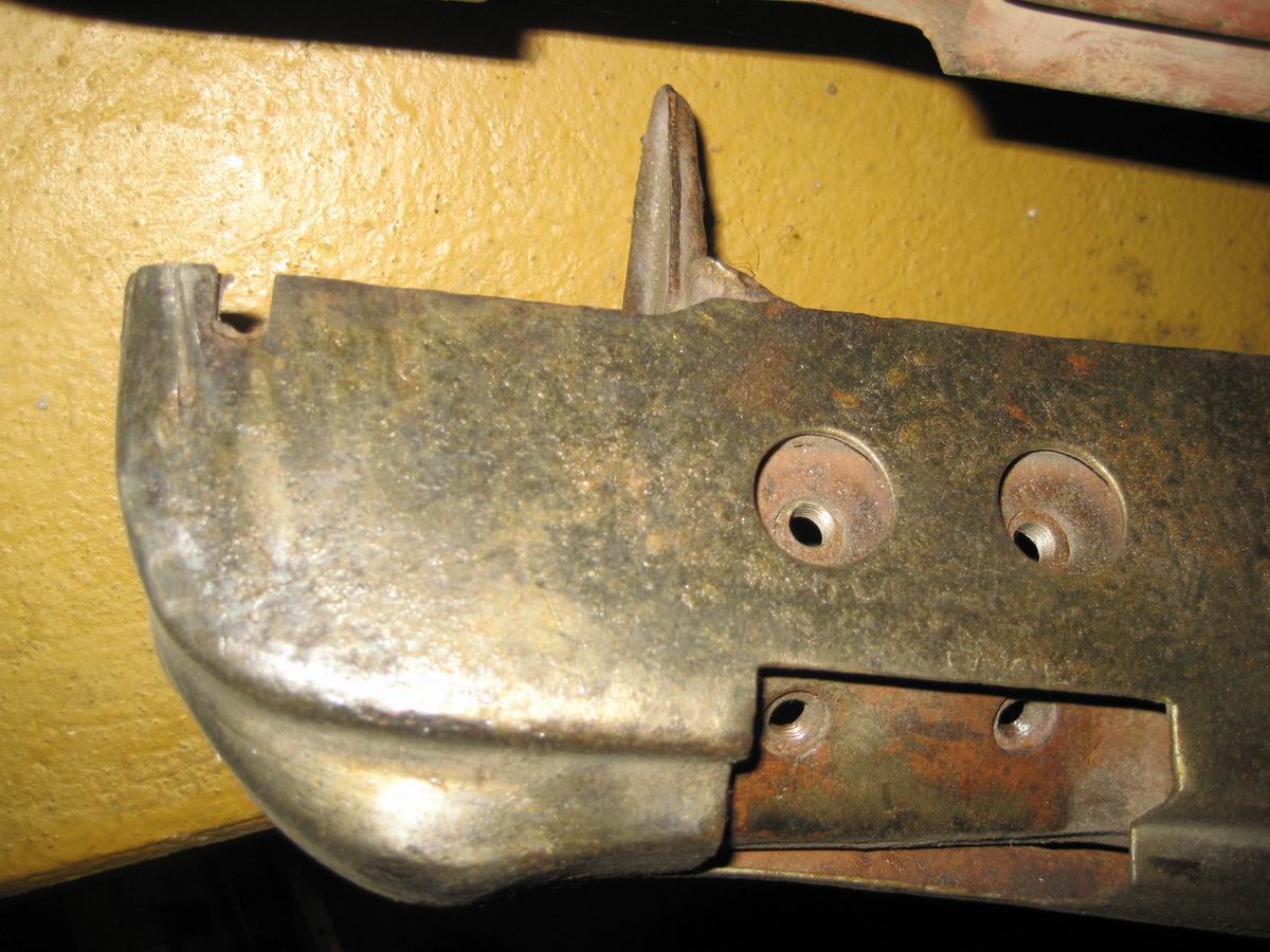

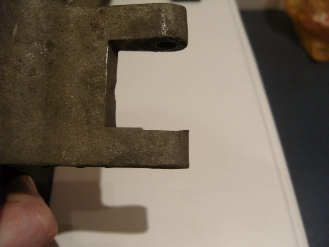

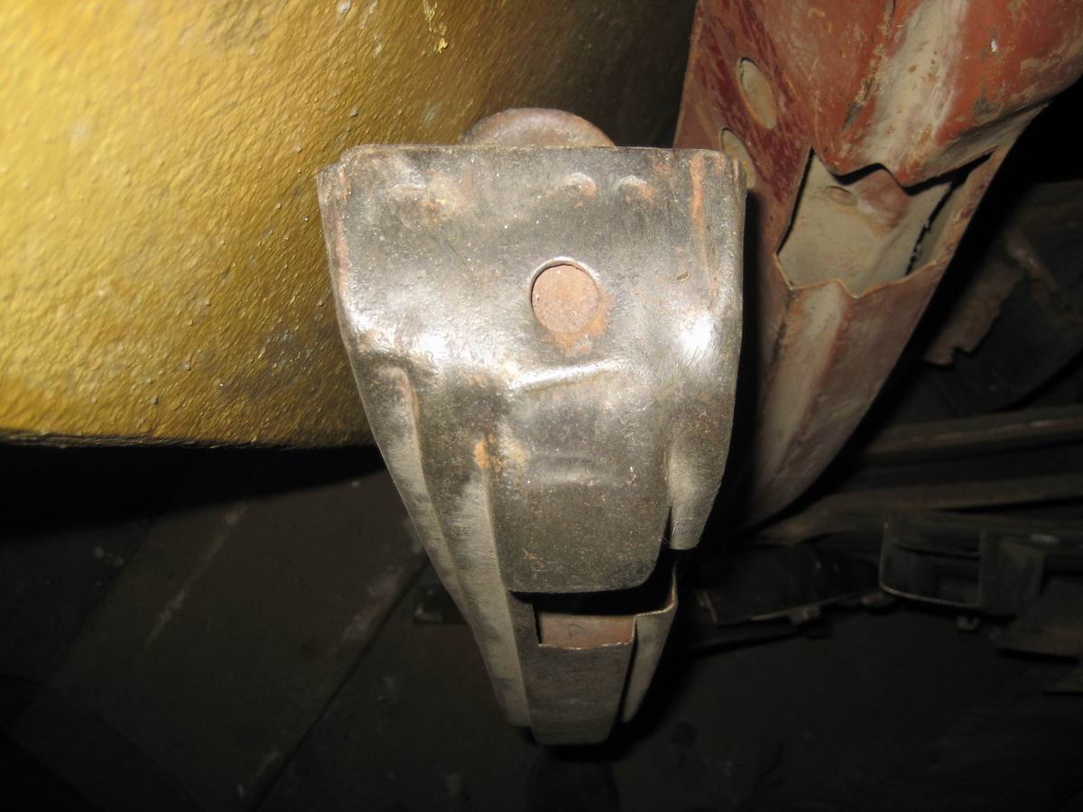

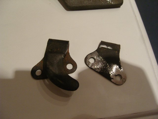

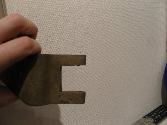

произведены полный демонтаж и зачистка дверных петель....

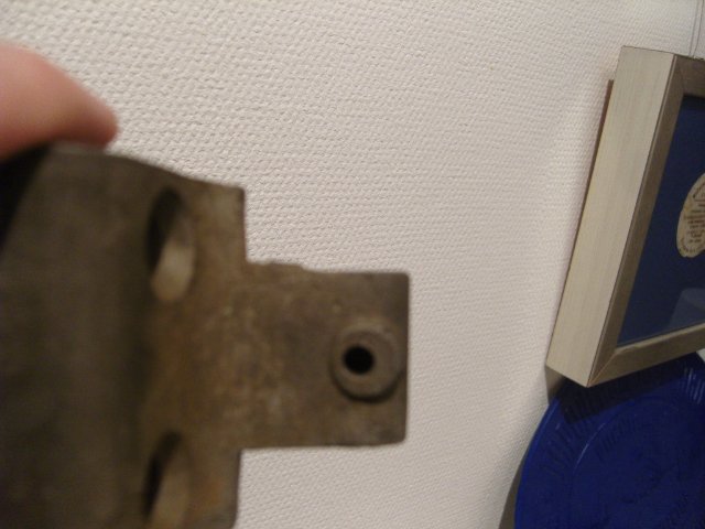

итоги нерадостные-немалый износ-утрата практически всех наружных накладок передних петель...в сохране лишь одна,да и то потому что петлю относительно недавно меняли целиком...
на фото видны протертости на петлях..

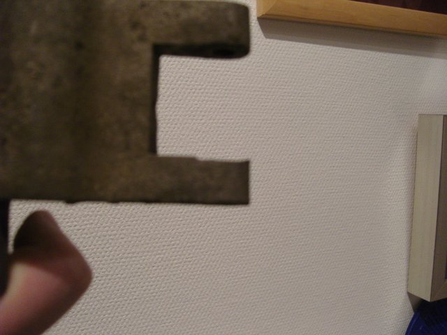

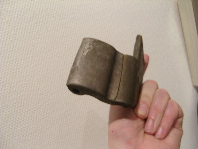

протертости на верхних передних петлях от поджимных пружин..
сами поджимные пружины,коих осталось наверно штуки 3 целых из восьми
в общем все довольно неутешительно..если из-за сильного износа петли будут поигрывать,то проживут они,а впоследствии и накладки на пороги крайне недолго...не знаю в общем..петли четыре может еще ничего.но остальные...
