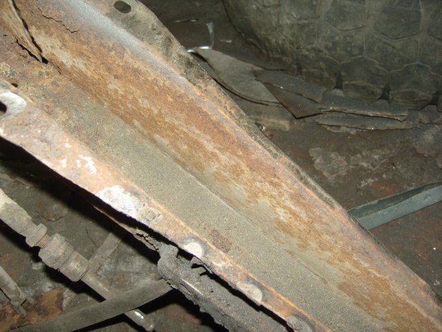

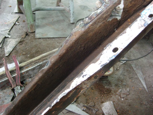

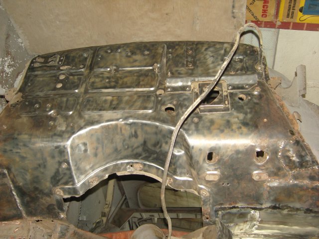

пока изготавливаются накладки на торцы коробов,решено было заняться подрамником...
срублены частично листы,приваренные к низу балок-оба слоя..и родной,и заплаты....
надо..надо их обязательно,эти подрамники скидывать,проваривать в месте стыка с коробами-место это,конструктивно важное,потом,если что,труднодоступное...лучше сразу...
П.С.а вообще геморроя только прибывает....

Знакомая картина с подрамником... :( Недавно занимался тем же самым... :) Главное не потерять угол изгиба. А то левая и правая стороны становятся несимметричными. Лучше заранее сделать шаблон,и потом мерять уже по нему...

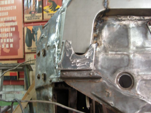

вот такие продвижения...
пока идет подгонка,а там надо будет решать вопрос со средней стойкой..низ сильно погнил..

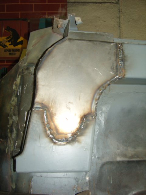

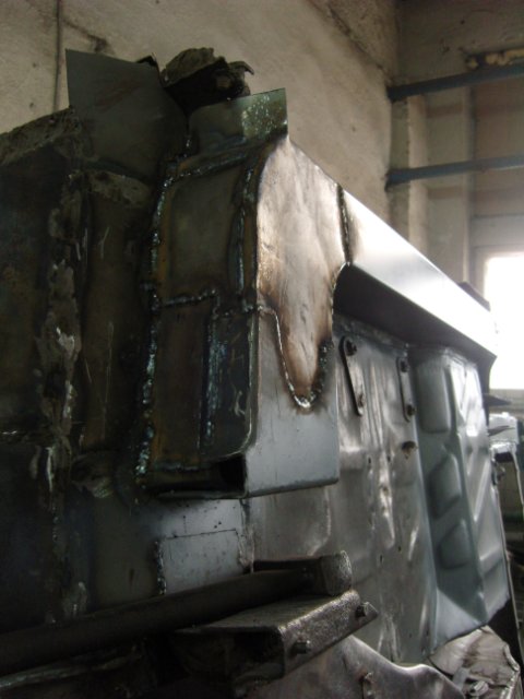

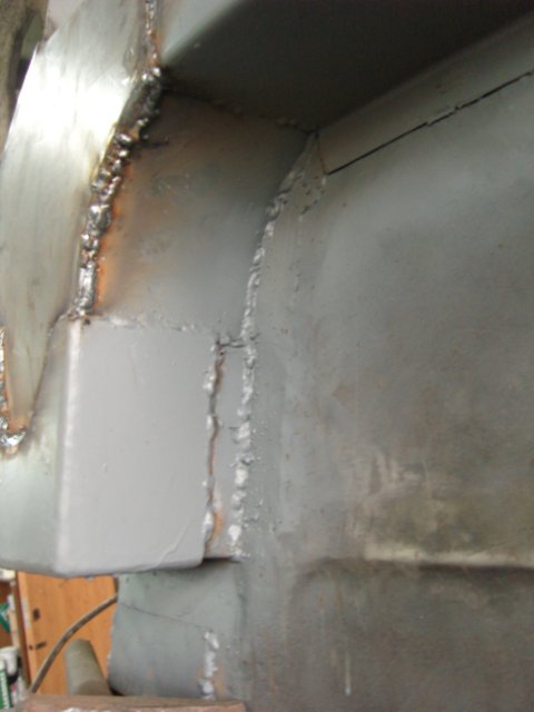

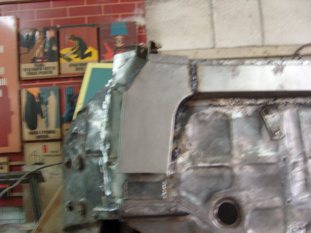

и еще фото процесса..сварщик чуть подкорректировал форму изгиба и подогнал накладку...подогнал на совесть-проверено линейкой... все четко...Накладка,кстати,была сварена из металла 4мм ..Заказ выполнялся на СРЗ "Красная Кузница",если я об этом еще не говорил...
днище и короб с левой стороны будут, точнее частично уже загрунтованы,дабы не ржаветь..Полностью днище будет обработано после аналогичных работ на второй стороне....
Предстоят работы по восстановлению низа среднй стойки...Сварщик обнадеживает,что осилит затею в соответствии с представленными фотографиями оригинала утраченного узла...А вот тогда...А вот тогда надо будет бороться за подгонку порогов,восстановление заката,подгонку новых дверей..от родных решено было отказаться в силу полной утраты аутентичности нижней части.....
