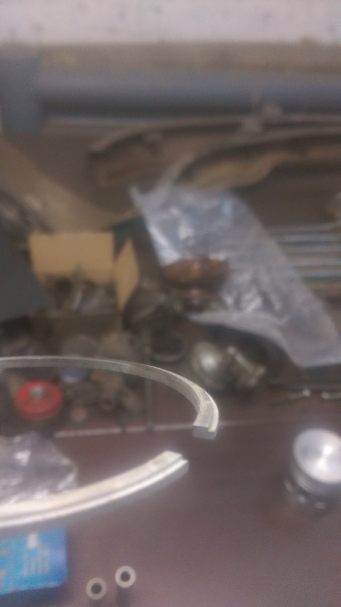

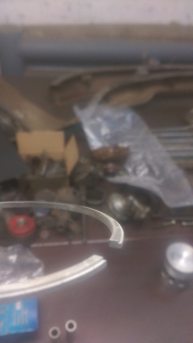

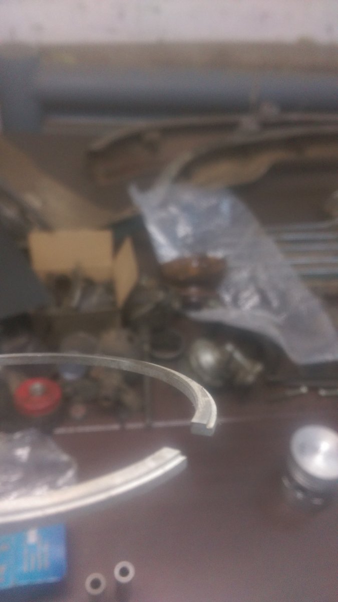

Канавка, показанная на снимке, служит для сброса масла в карьер. Такое кольцо называют скребковым, и устанавливают канавкой вниз, в сторону картера.
Кольцо может иметь фаску с углом в 45 градусов. Смысл её - также в снятии излишков масла со стенок цилиндра. Кольцо с фаской ставится фаской вверх.

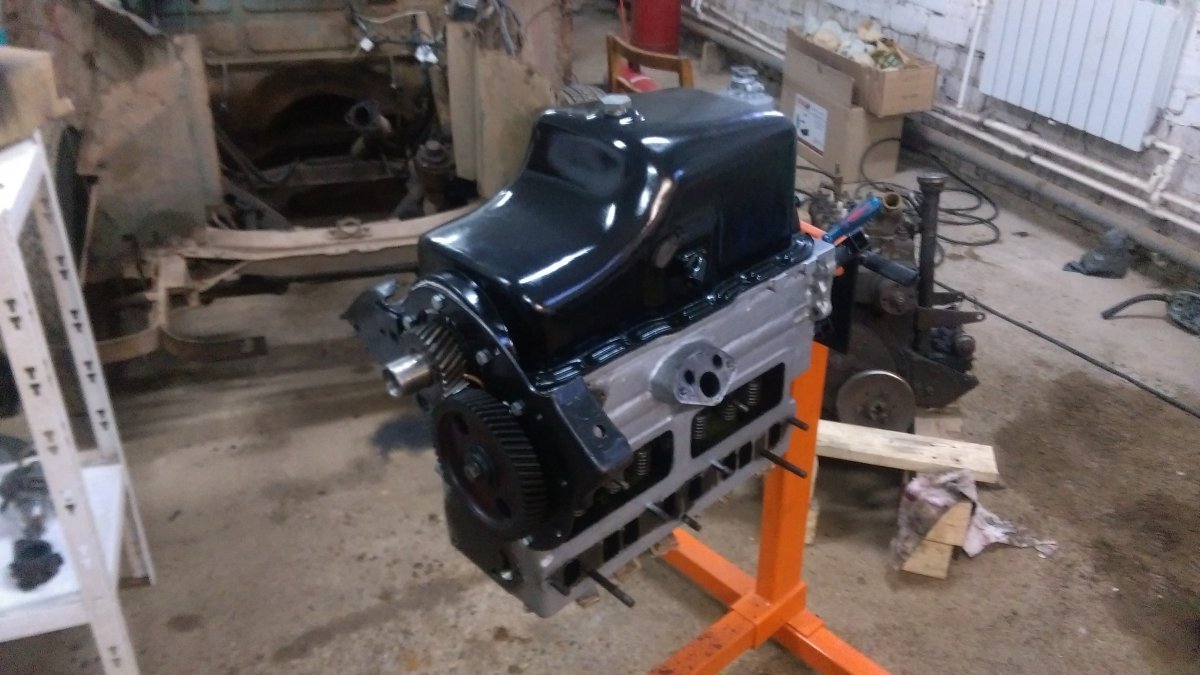

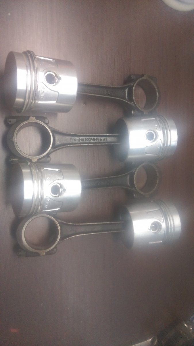

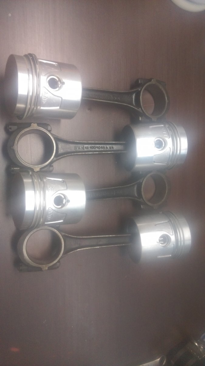

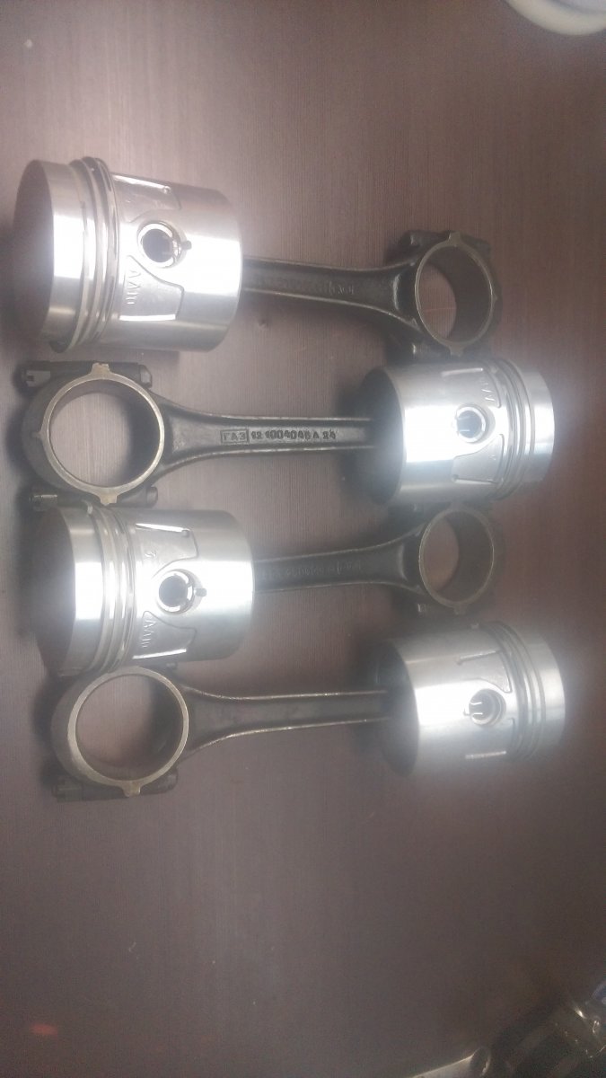

Всем Доброго Дня :)
Начинаю сибирать двигатель. Появляются вопросы:
1) Как правильно собирать поршни с шатунами, т.е. как правильно вставлять пальцы. Сегодня попробовал следующим способом: Залил поршень кипятком, подождал, достал его и попробовал вставить палец от руки. Не очень то у меня и получилось :) Нужны советы :)
Всегда грею поршни прямо на плите,электрической до 90-100 Цельсиев.В нагретий поршень палец входить совершенно свободно от нажатия пальца.

Теперь их надо взвесить, еше раз.

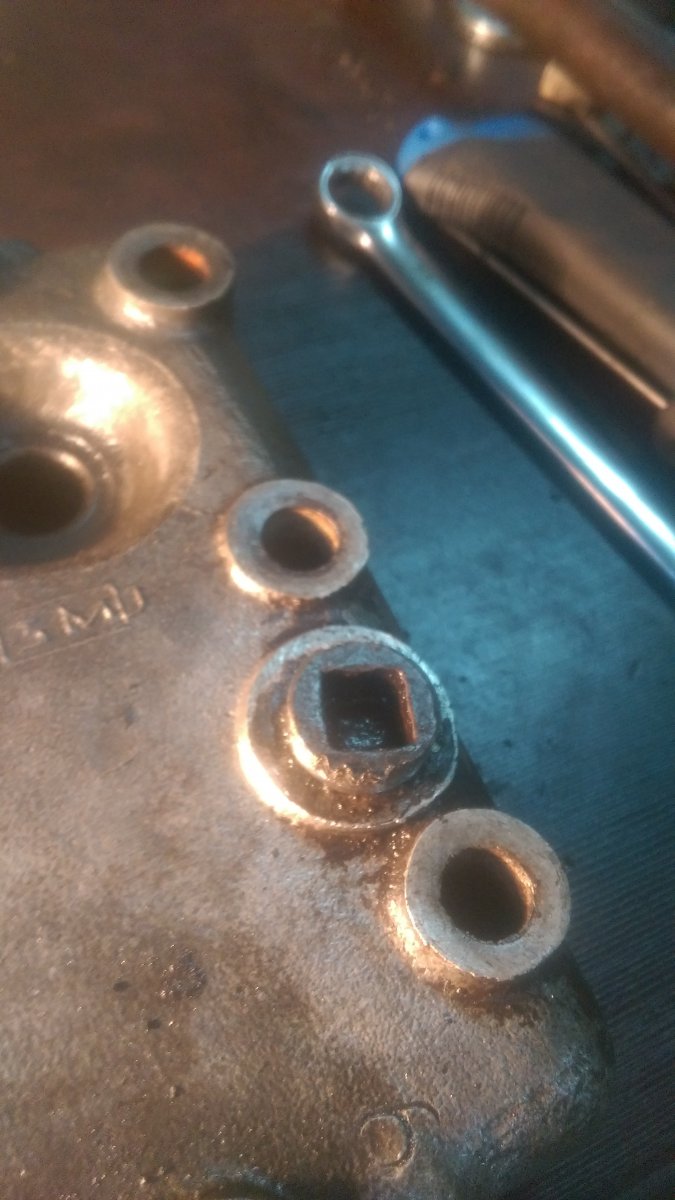

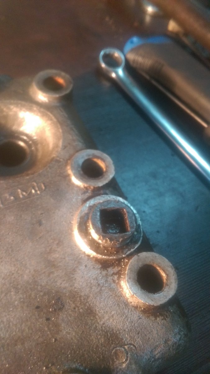

Всем привет) Подскажите, какой смысл "флажков" в заднем подшипнике коленвала? Они просто как прокладки между крышкой и блоком или у них есть еще какой-то смысл?
