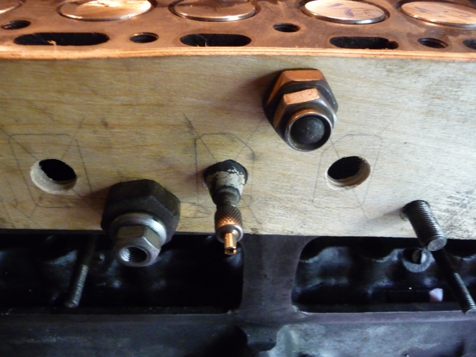

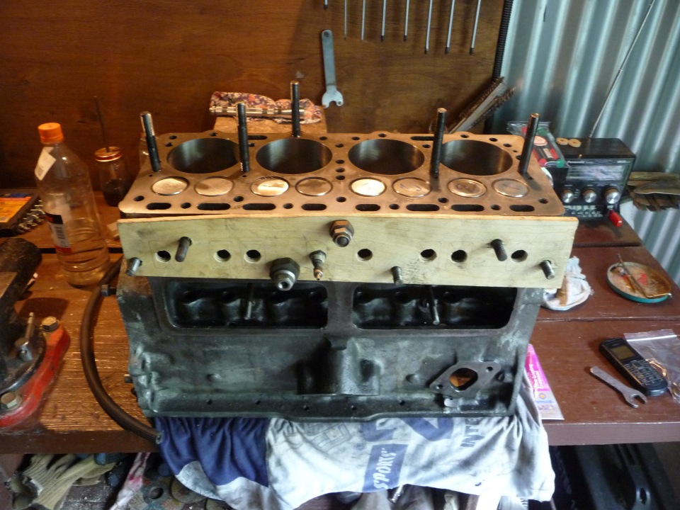

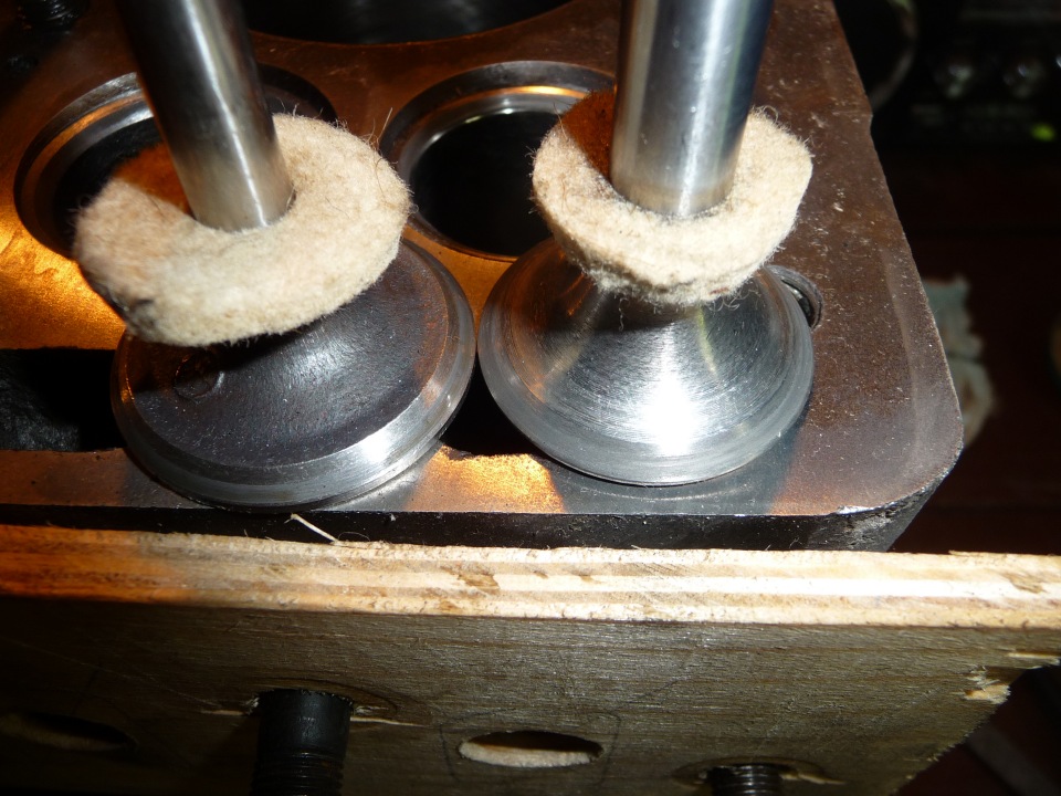

Притираю клапана. Туда-сюда резиновым шлангом все вручную. Поясок матовый на всех есть. Озадачился контролем операции. Керосин в нижнеклапанный движок наливать неудобно, запилил приспообу из фанерки.
Суть в том что она надевается вместо газопровода, в ней восемь дырок, в дырке сосок от камеры. Подаю воздух в канал, одновременно прижимаю клапан рукой к блоку. На тарелку клапана налит керосин. Собственно результат такой, что клапан прижатый пальцем держит 4 атм, пузырьки по периметру тарелки отсутствуют. Достаточно, или притирать дальше?
Знаю? что в данной ситуации умеcтнее вакуум, но его взять сложнее чем избыточное давление.

Клапана правильней проливать со стороны Камеры сгорания,в заправленном виде с пружиной в боевом виде.
Поясок линии должен быть на конце юбке,иначе есть вероятность что нагар быстро будет наростать,и плотность прижима нарушается.
Фанерку можно и нужно убрать,так будет лучше видно есть ли потеки керосина на стержнях клапана.
Ванну можно сделать просто из герметика,шприцем выдавить герметик вокруг двух клапанов(типо окантовки)
После полного высыхания герметика,шприцом наполняешь ванну керосином,оставляешь на сутки.
Если протекло,притираешь по новой.
