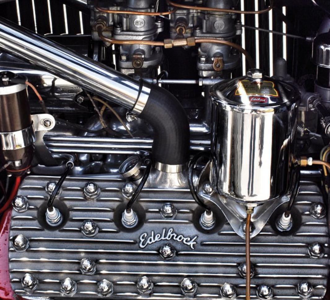

А гайки в хроме по-америке на гбц кто- нибудь ставил? Меня посещают мысли такого вот колхозинга.. Они к нам пойдуть?

Пойдут если наши от хромировать . Тогда и головку надо полировать до блеска.

Не так видимо выразился, наши утилитарны, там иные) Видел такие на Зисе где то на выставке..

Гайки можно! но нужно учитывать, что хром дает толщину, а резьба 11х1 !! если не очень хорошо прохромируют - хром может отщелкиваться, хорошо захромируют - гайка может не пойти на резьбу.
мое мнение.
Так бывает на кооперативных или китайских гайках. на оригинальных все учитывают.

))))))))) м.б., спорить не буду. Просто гальванщики пошли нонче абыякия )))))

да есть у нас в простонароде такое выражение )) перевод правильный )) но это типа родная мова ))))

На фото с флетхедом это не хромированные гайки, а всего лишь колпачки такие. На максаутопартс например купить можно. Возможно и на наши гайки встанут, надо проверять, у меня в закромах где-то эти блестяшки есть.
