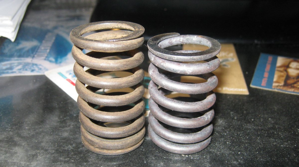

Добрый день. Не подскажете, какие пружины поставили вместе с клапанами от ГАЗ 53?

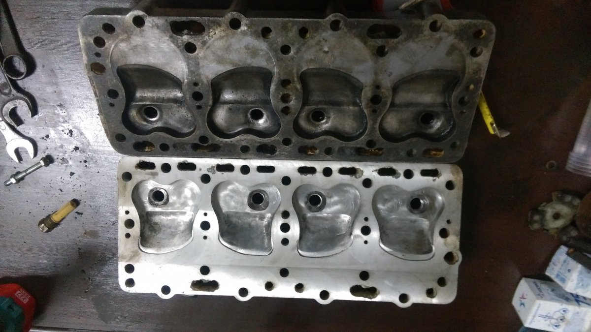

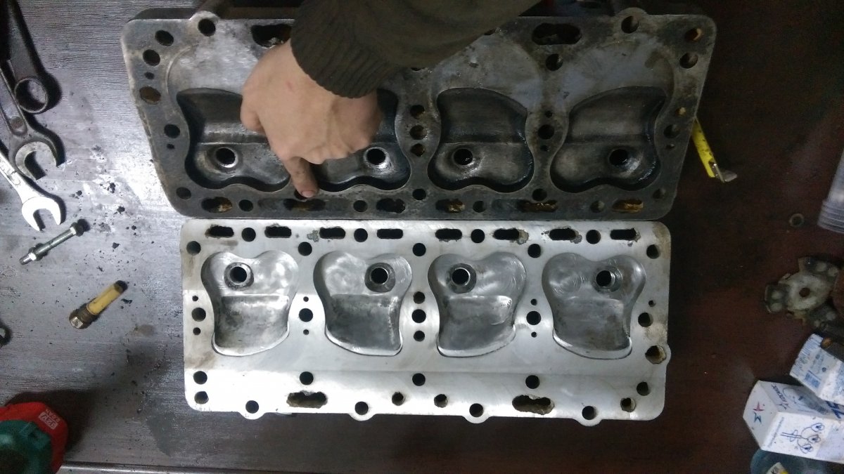

Вопрос такой: Есть 2 ГБЦ, одна 1954 года, вторая 1974 года и у них разные отверстия для рубашки охлаждения. Они взаимозаменяемы?
Чистая гбц 1974 года, грязная 1954 года.
10 113
35 005
Взаимозаменяемы,да.Если чистая с индексом 20,ставь не задумываясь.Но скорее всего,она с индексом 450.В этом случае нужна фрезеровка.
да головка явно отличается... инднкса можно и не найти, не всегда бывает читаемый, если нет, пролей головки посмотри объёи или померяй штанген цыркулем.
приложи прокладку подовскую и посмотри поподает ли вода куда надо или нет взуально
А с какой стороны должен быть индекс?

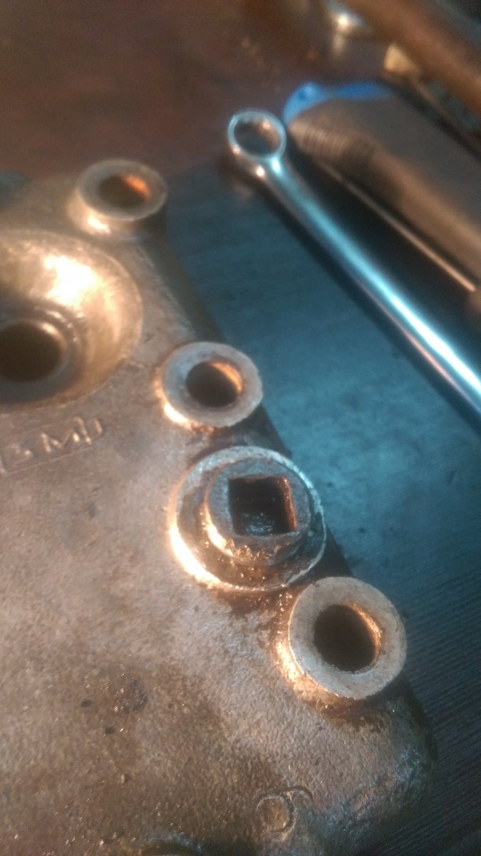

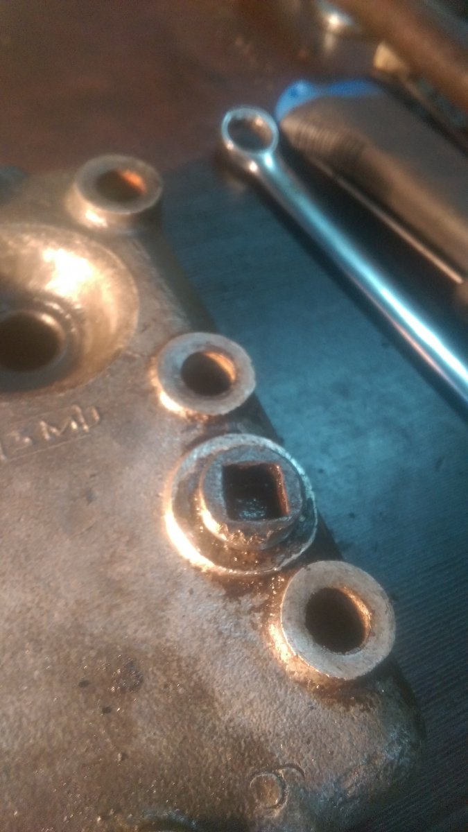

Подскажите, как открутить эту заглушку и можно ли их где то купить? и зачем они нужны? Заглушка на гбц.
Здесь я видел два варианта.
1й берём старую пружину и подрезаем её.
2й изготавливаем заново такую же пружину, но с меньшим количеством витков.
Я пошёл по второму варианту. Всё это можно посмотреть в моей теме по капиталке двигателя.
Подскажите, как открутить эту заглушку и можно ли их где то купить? и зачем они нужны? Заглушка на гбц.Посмотреть вложение 58801
Подходят он коробки вроде. вообще на авторынках найдите лоток с пробками мостов и прочего что-то да подойдёт, я именно такую ставил. Открутить скоре всего не получится, можно свернуть вместе с резьбой но не открутить.
Это техногическая заглушка какая то, возможно для отбора дикости на стационарных моторах.

По заглушкам: сами заглушки одинаковы с пробками картера заднего моста и наливной от КПП. Аналог-сливные пробки мостов и оробок передач УАЗ\ГАЗ, только вместо квадрата-шестигранник.

Крючком. У меня толстая проволка сделана крючком с одной стороны и ручка с другой. На одном блоке так и не смог вытащить не в какую. Может попасть кусок арматуры или закипеть и не вытащиш.
А вообще, есть смысл ее снимать?
5 384
3 691
Ну в нутри гавн.... очень много. Если не вытаскивается пробуйте так чистить. Я такие штуки вытаскивал))) Тем же крючком.

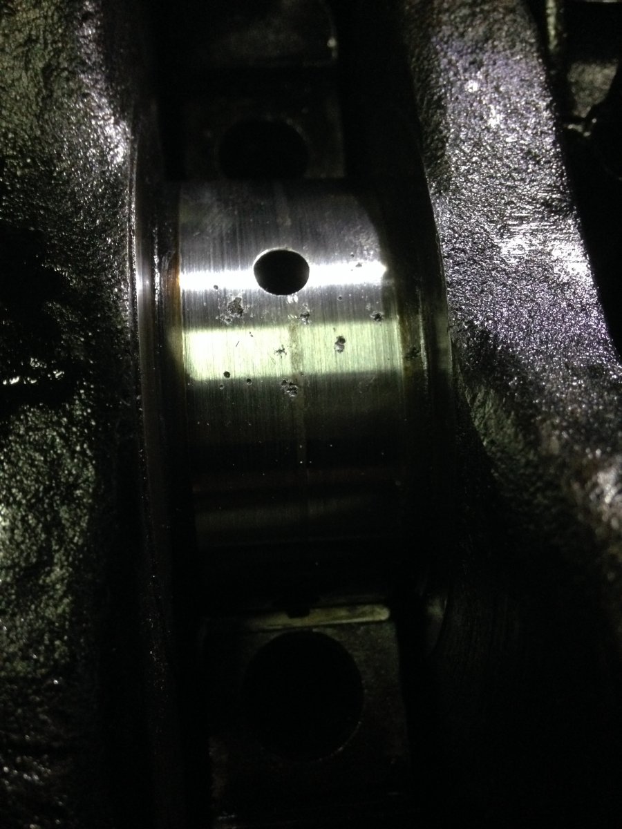

Извините что влез в чужую тему но сегодня увидел такое : Снял крышку с коренного подшибника двигателя М 20 и увидел раковины шейки коленвала . Какие будут мысли у знатоков .? Почему такие раковины? Обычно износ - это кольцевые полоски . А тут раковины . Может наваренные шейки коленвала ? Раньше была такая практика . Размер ремонтный 0,5 .
3 438
4 347
Похоже на вал, который перед шлифовкой лежал в сырости и пострадал от коррозии.
Дефект неприятный, но не смертельный.
При наличии точечной коррозии лучше шлифовать коленвал до ближайшего ремонтного размера, чем пытаться вывести шлифовкой все дефекты. Коленвал имеет поверхностную закалку, и при шлифовке на несколько размеров теряет прочность.
Реакции: Mexanik1980
4 852
9 343
Т.е. Вы полагаете если размер шеек в допустимых размерах - то можно оставить так с новыми вкладышами ? И не будет проблемы ? Или лучше все-таки поискать другой вал ? Мне достался от прежнего хозяина расточенный коленвал смазанный обильно салидолом . Лежал у меня в сухом месте . Но радовался я до тех пор пока однажды не померил размер расточки . Оказалось 1,25 . Думаю его тоже нет смысла ставить в мотор .
3 438
4 347
Если шейки вала в допустимых размерах, нет эллипсности - поставить можно.
Раковины не имеют выступающих краёв?
