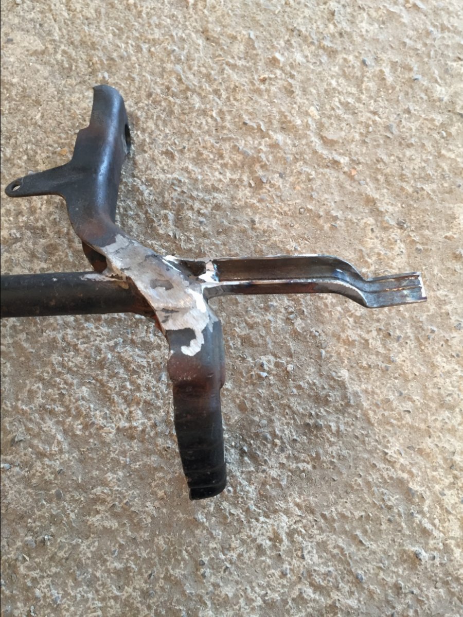

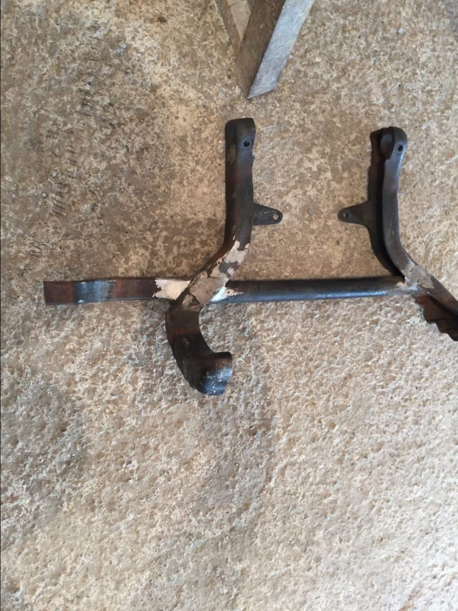

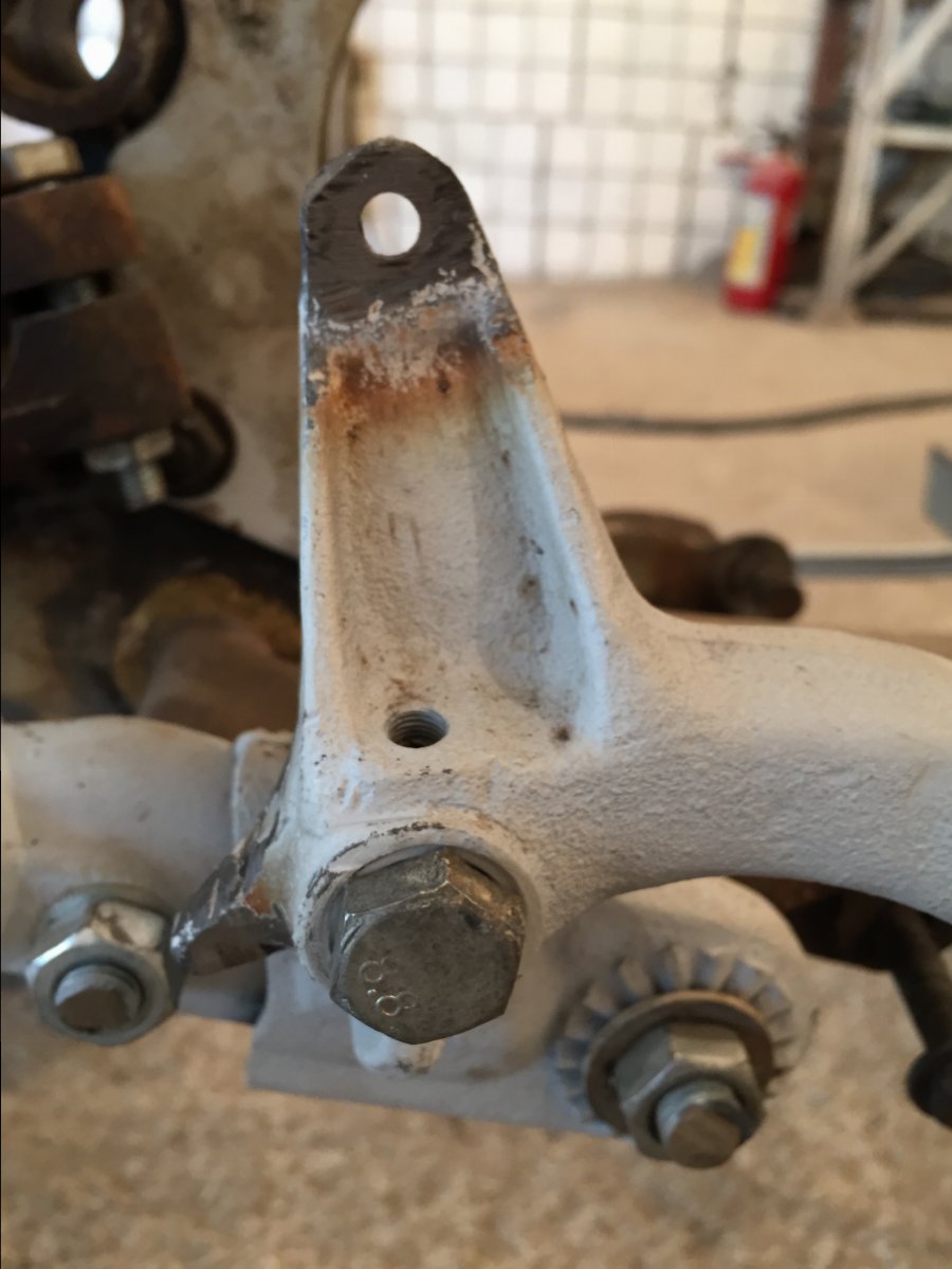

Доделал центральную подногу,нехватало боковой лапки.
Отверстие тормозной педали заворил,и заново просверлил.
Вроде все по кузовным делам)
Реакции: Mexanik1980 и TUNER

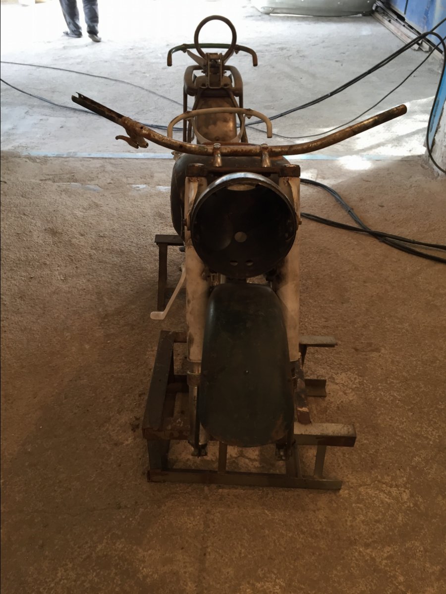

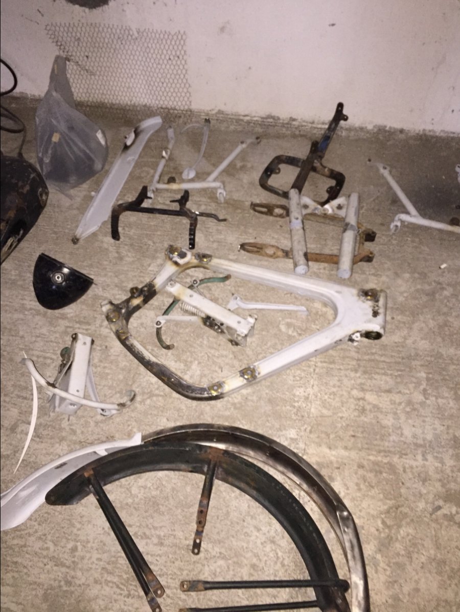

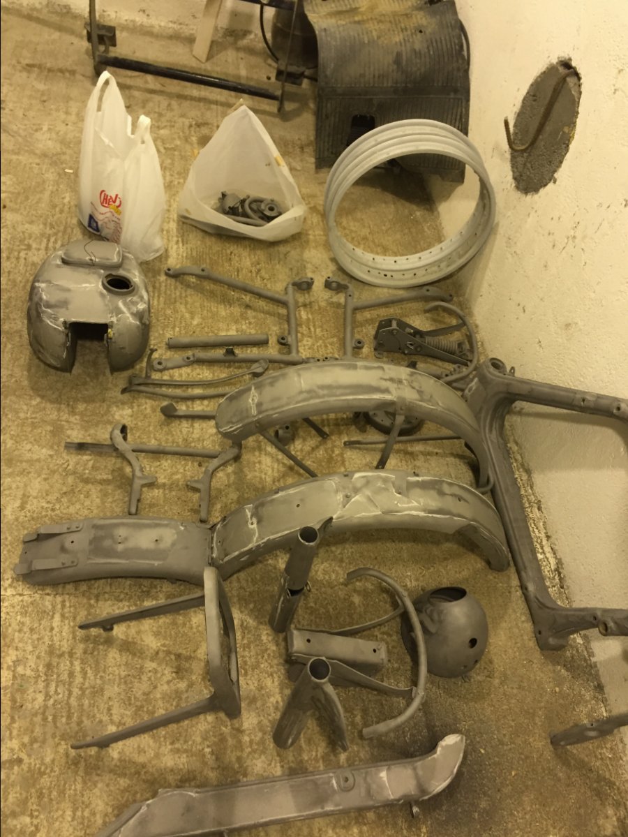

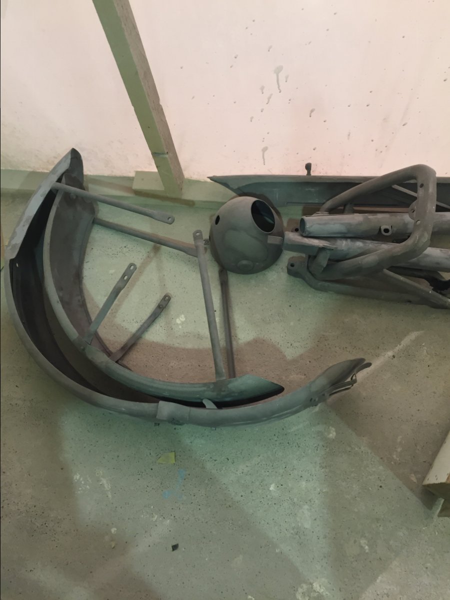

Далее полностью разбираем для пескоструя.
Надеюсь завтра отпесочим,и прогрунтуем!
Загадывать не люблю конечно,но хочу в понидельник здать на молярку
Реакции: Славик и TUNER

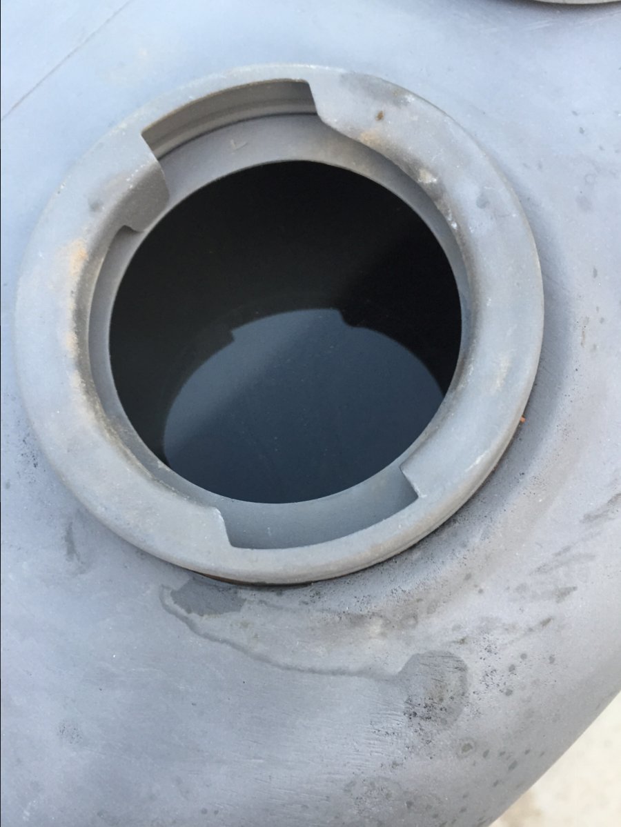

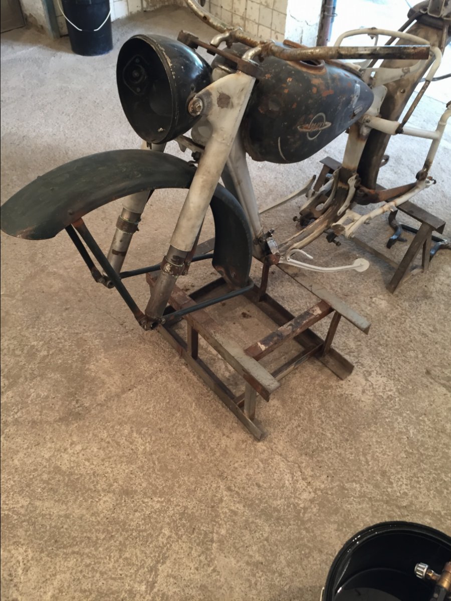

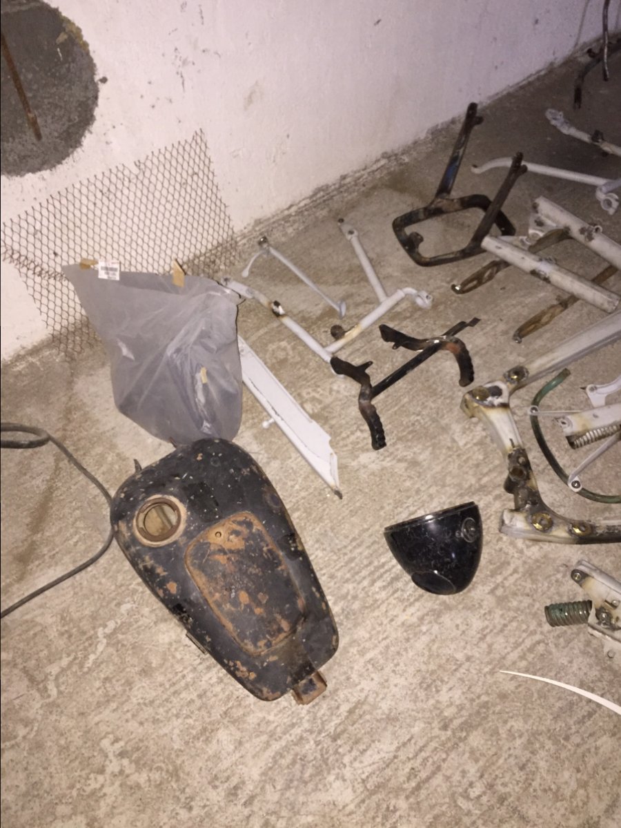

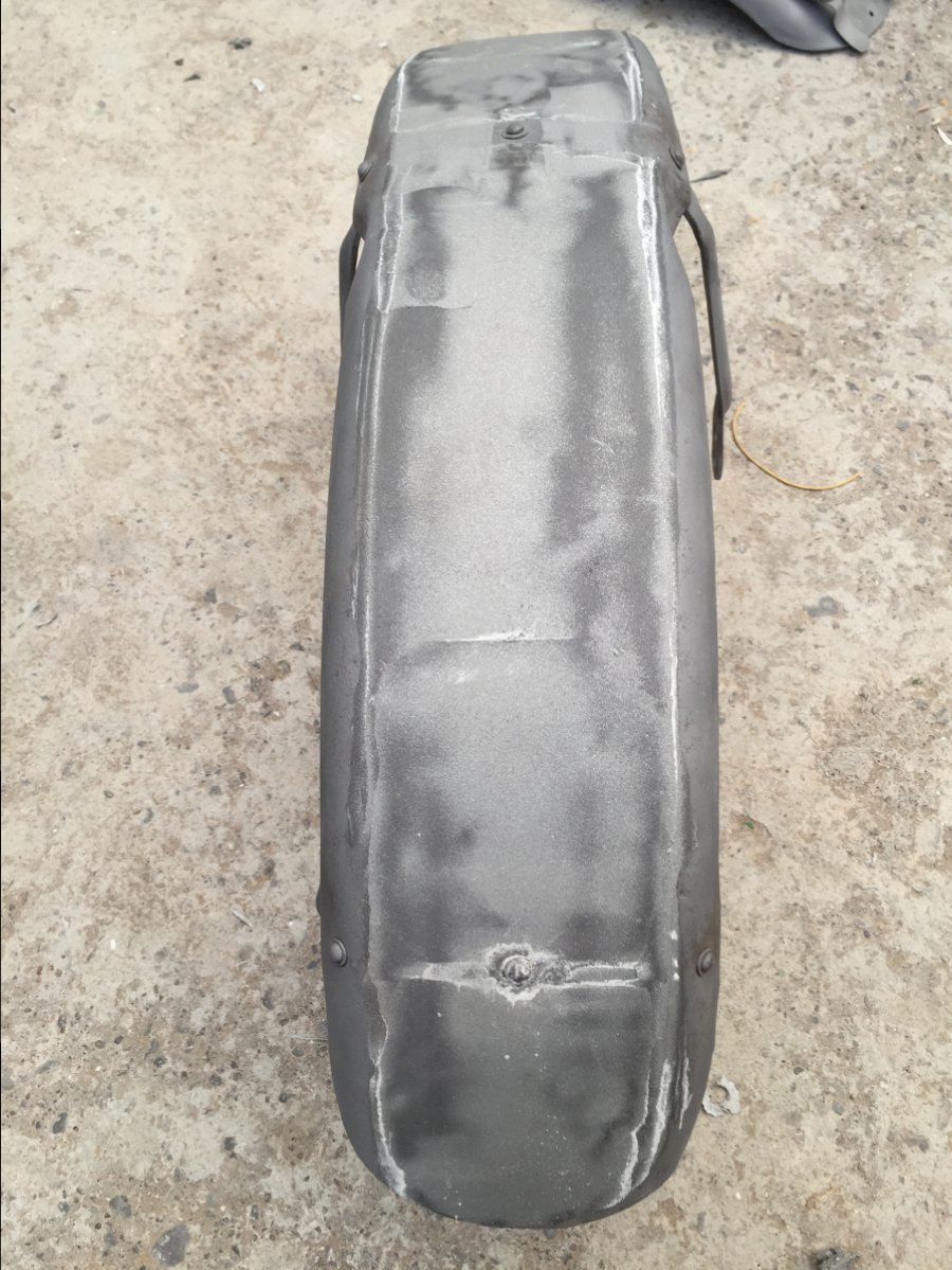

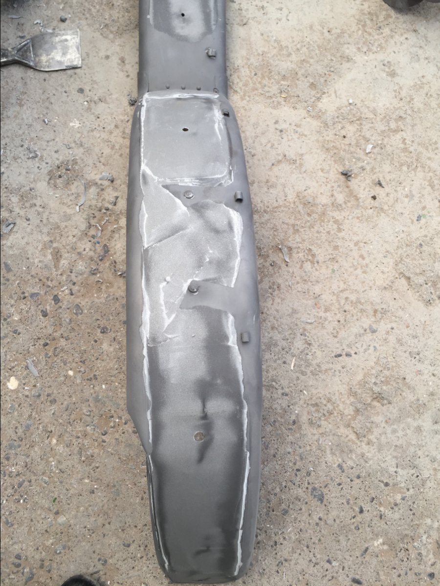

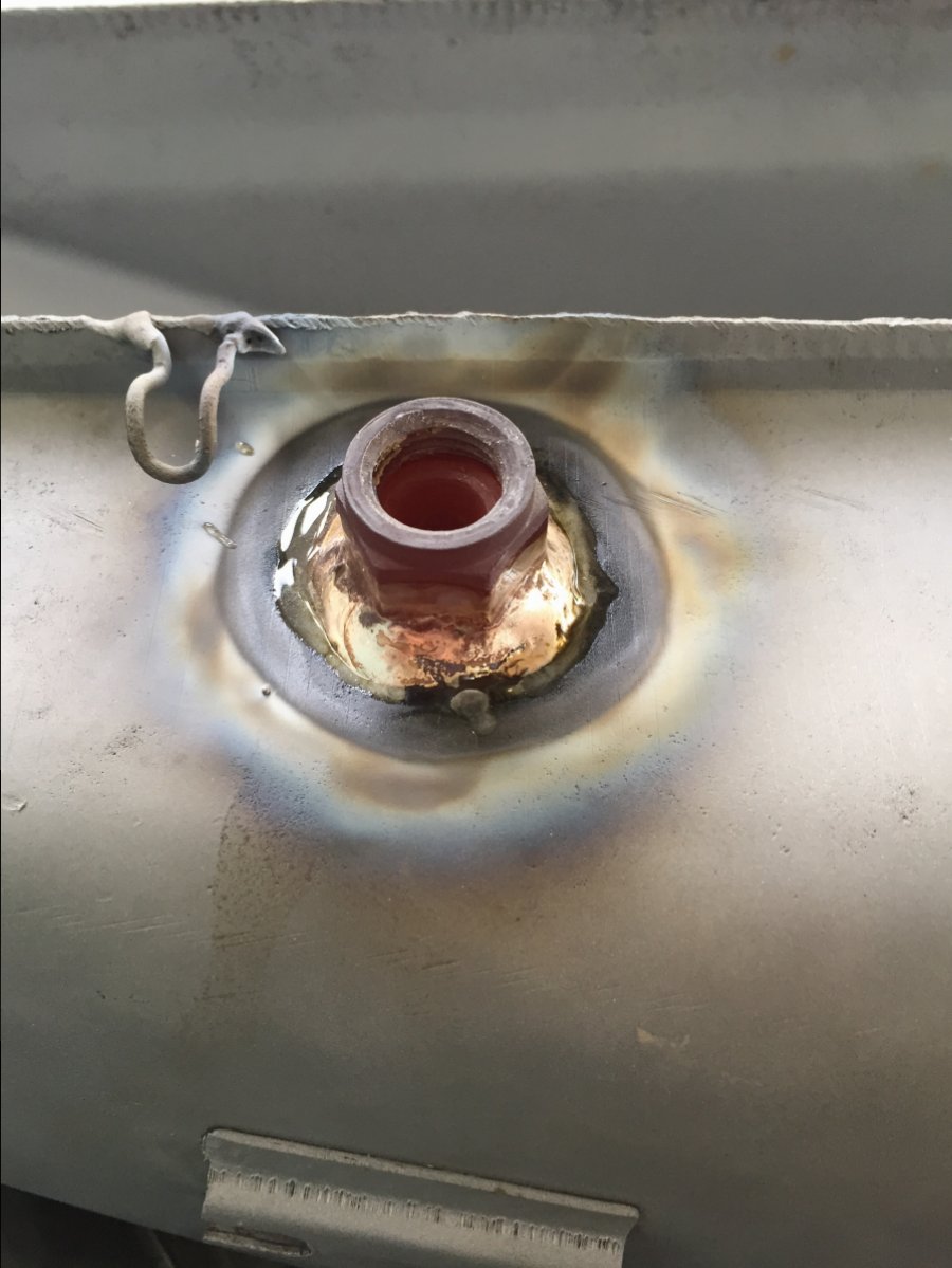

Как и говорил после кузовного ремонта отправил все снова в пескоструй,по причине того чтоб не шкурить места после газосварки,заглаживать сколы на грунте после молотковых ударов ИТД.
Пескоструем с щедящим песком (песок мелкозернист,прошедший через один круг пескоструя,типо отработки,на структуру и толщину метала не влияет)

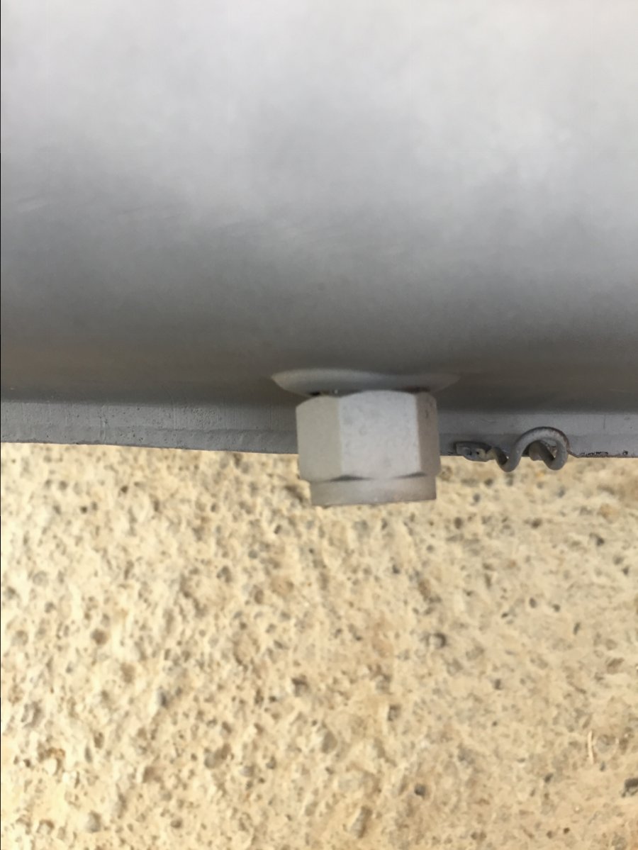

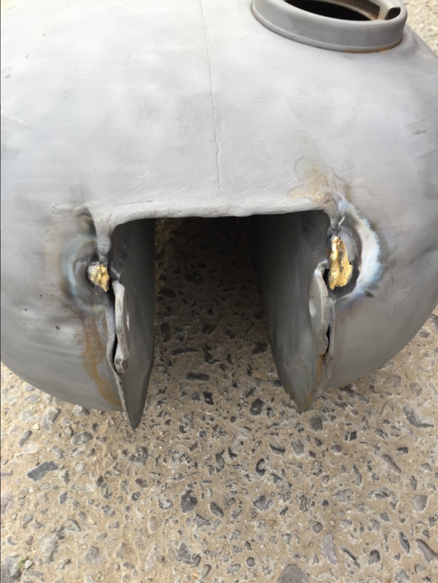

Тщательный осмотр деталей показал подозрение на бензобак,несколько трещин в передней части крепления было обнаружено,+ гайка краника смотрела в непонятную сторону.
Короче по новой варить
4 258
9 257

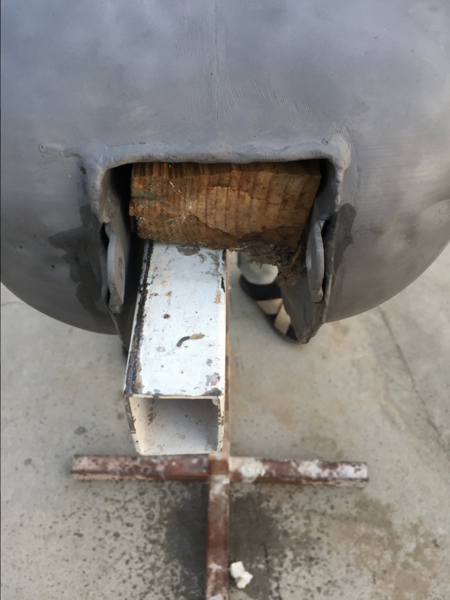

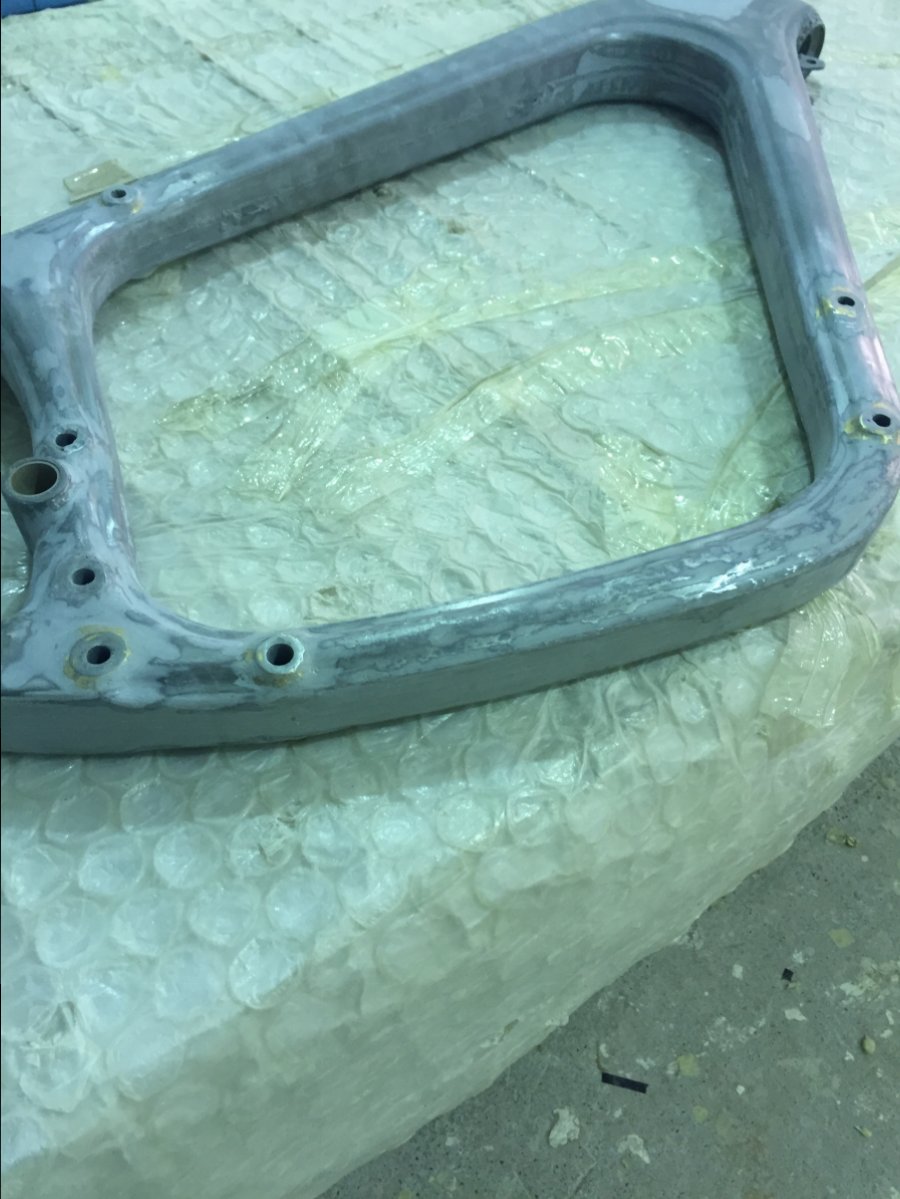

Бак готовый,можно начинать лакокрасочные процедуры))
Стораюсь использовать материал проверенный,с хорошим отзывом!

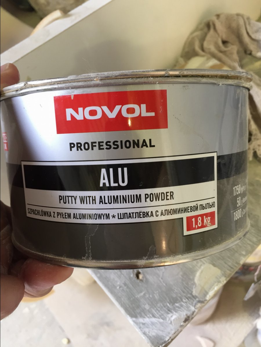

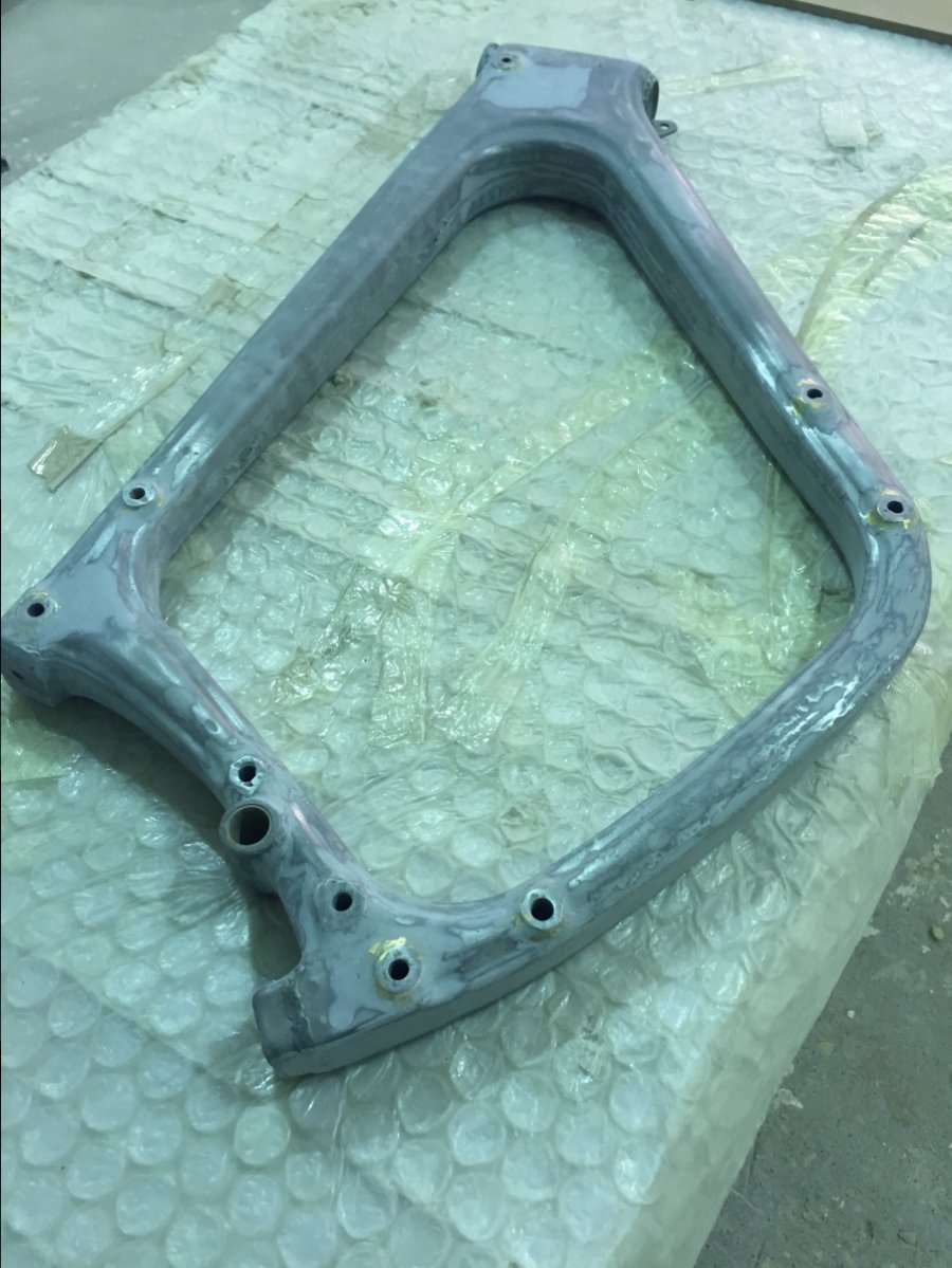

Грубые и глубокие вмятины промазываю алюминиевой шпаклёвкой,завтра дай Бог начну шкурить!
4 258
9 257

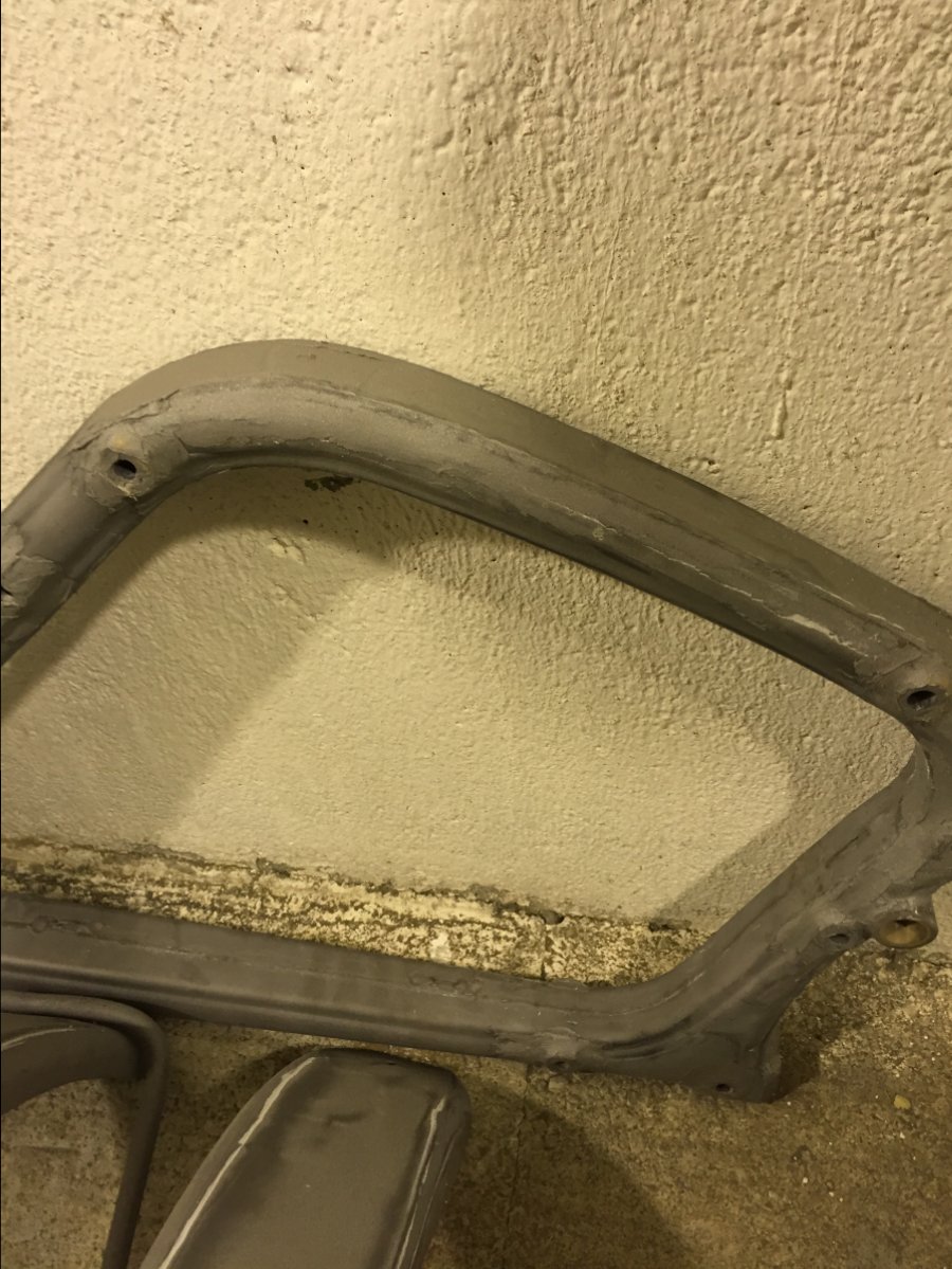

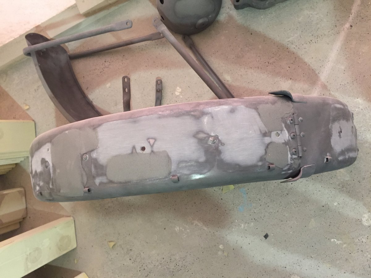

Дело идет,правда не так быстро как хотелось!
Алюминиевая шпаклёвка Navol очень трудно поддается шкурению на рельефной поверхности,напоминает засохший бетон в корыте.
Шкурку использовал зернистость 80,она в самый раз!
Грубее шкурка оставит глубокие риски,которые вылазиют после просидания материала,через 3 мес после чистовой покраски.
Вылезли еще небольшие косяки,это шишки на метале рамы и переднего крыла,буду просаживать молотком с гладилкой очень акуратно без боли)

Здравствуй Рустам!
Почему "алюминиевая" шпаклевка,другого ничего нет?
4 258
9 257
Здравствуй Рустам!
Приветствую Юрий.
Грубые ямы всегда прохожу алюминиевой,она меньше всего просидает,в отличии от желтой.
Жёлтую использую для мелких ямок и царапин!
После второго чистового слоя грунта,шкурю и подмазываю белой финиш NAVOL шпаклёвкой.
Далее смело красим.
Реакции: Славик
9 936
33 986
Кроме того," алюминиевая" применяется для деталей подверженных значительным вибрациям(крыля).Правильный выбор.

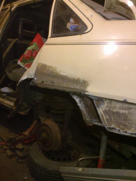

А со стекловолокном не используете?
Я на стыках (например ремонтных арок на ВАЗ-2108-09 и накладок дверей использовал) не трескается и через много лет.

а кстати, в чём различие алюминиевого наполнителя и волосянки...
по логике волосянка должна держать лучше ... но тогда зачем алюминиевый? ... у него адгезия лучше?

Мне нравится размешивать волосянку. Алюминька посложнее,белая тоже не нравится мне размешивать.
Ара-сервисы любят ВСЕ белой мазать,ибо чистится легко;)

Стекло волокнистая шпаклёвка в основном используют для арок,парогов.с сильными повреждениями,также для ржавых мест.
Например можно слепить недостающий кусок из неё,и будет держать неплохо.
В моем случае она не пригодна.

ну тогда нужно сразу ровнять хорошо, без горбов... и чистится будет легче
у меня не всегда выходит сразу хорошо положить слой .. тут от мазолей от шпателя много зависит )
