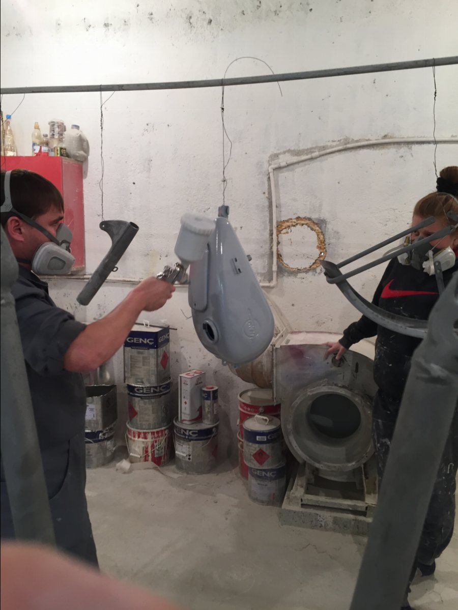

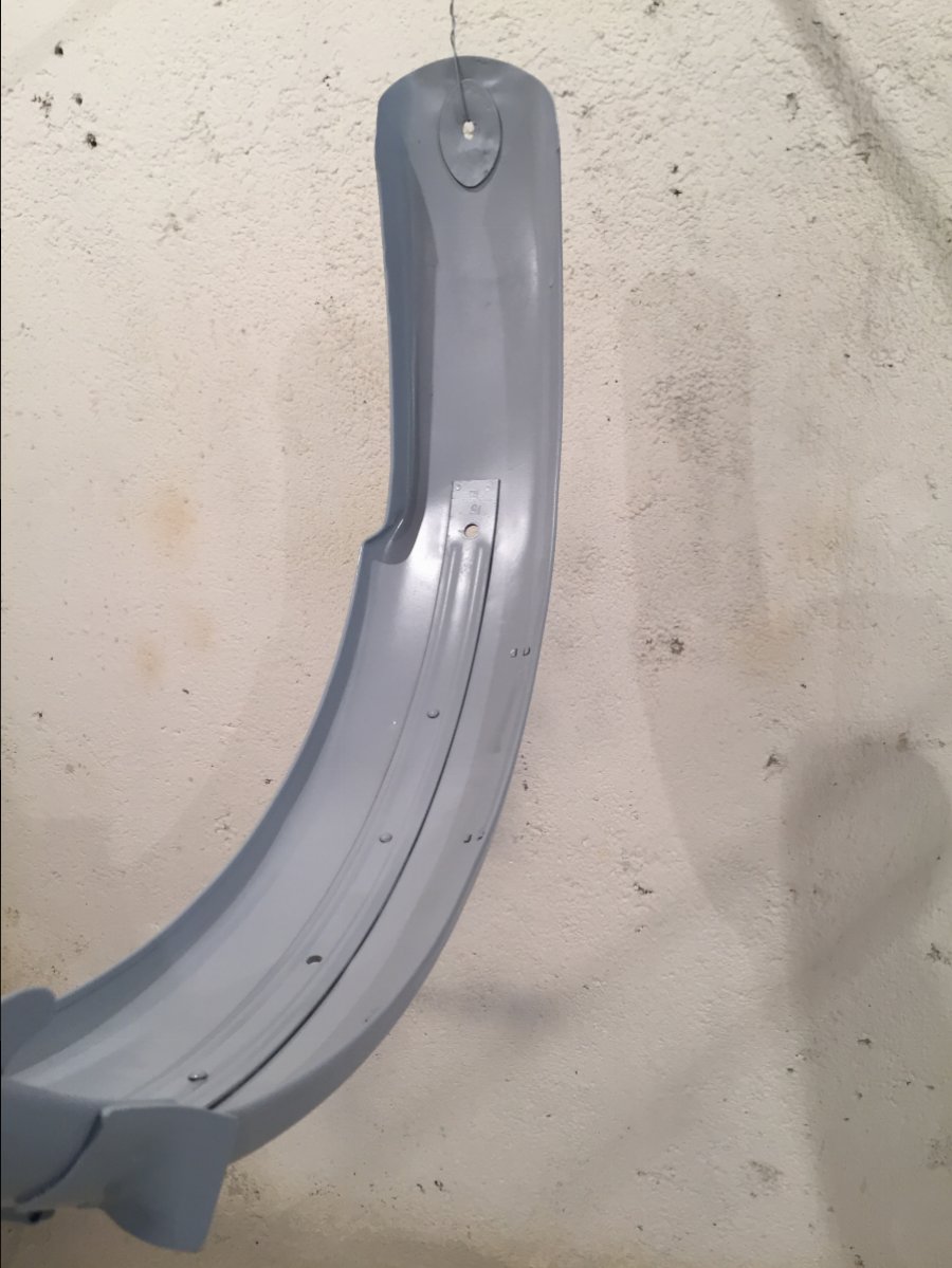

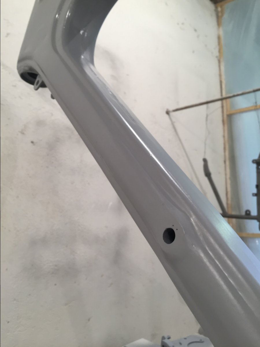

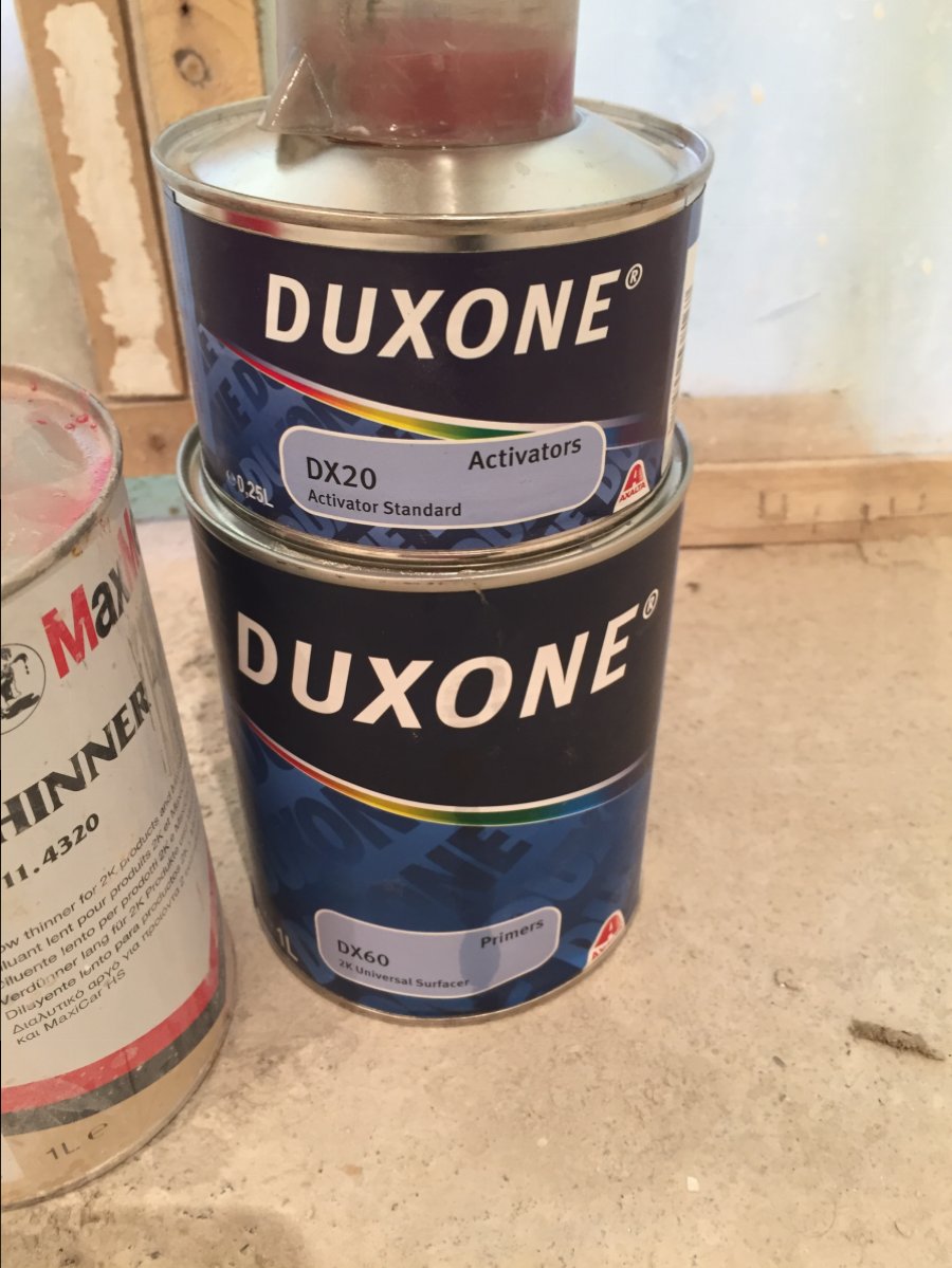

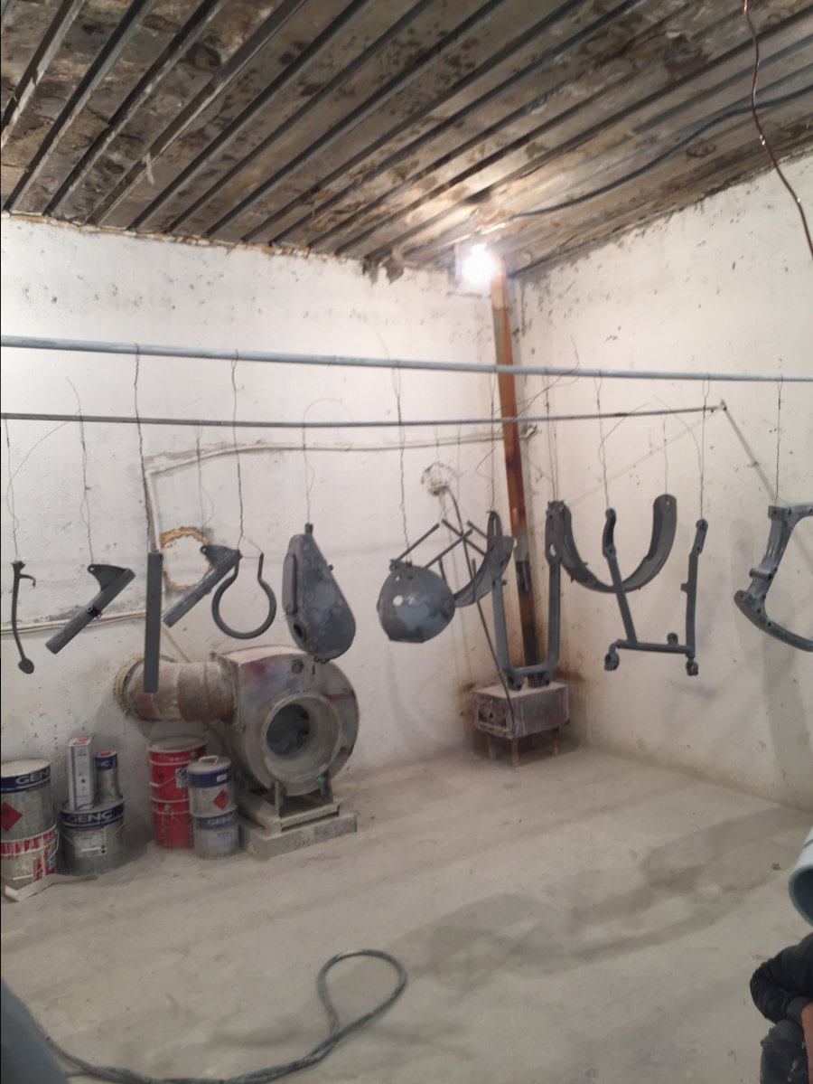

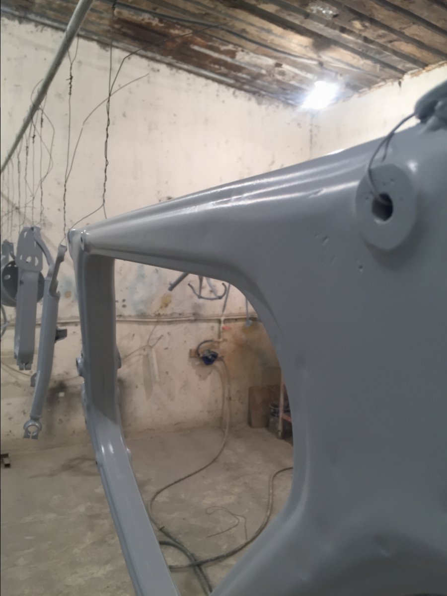

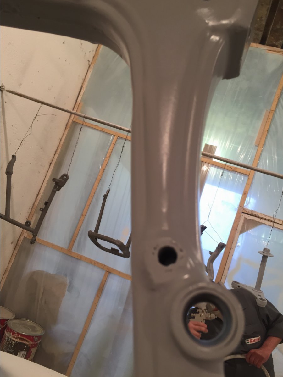

Первый контрольный слой грунта Дюксон 5+1.
Канты нормально получились,нужна небольшая подмазка.
Постарался оставить заводскую контактную сварку,и немного швы.
На фото с лево я,напротив моя работница моляр Зарина.
Все боятся подходить ближе чем на 2метра к Ижу)))делаю все сам,по крайней мере стораюсь без лишнего вмешательства.
Красить будет товарищь,професионал в этом деле,сам Очкую немного)))

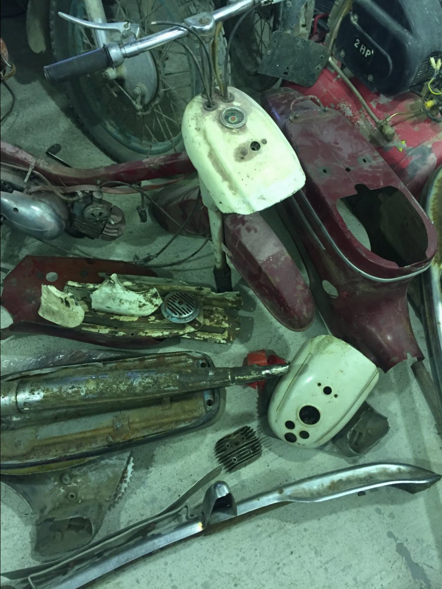

Напишу здесь лучше!

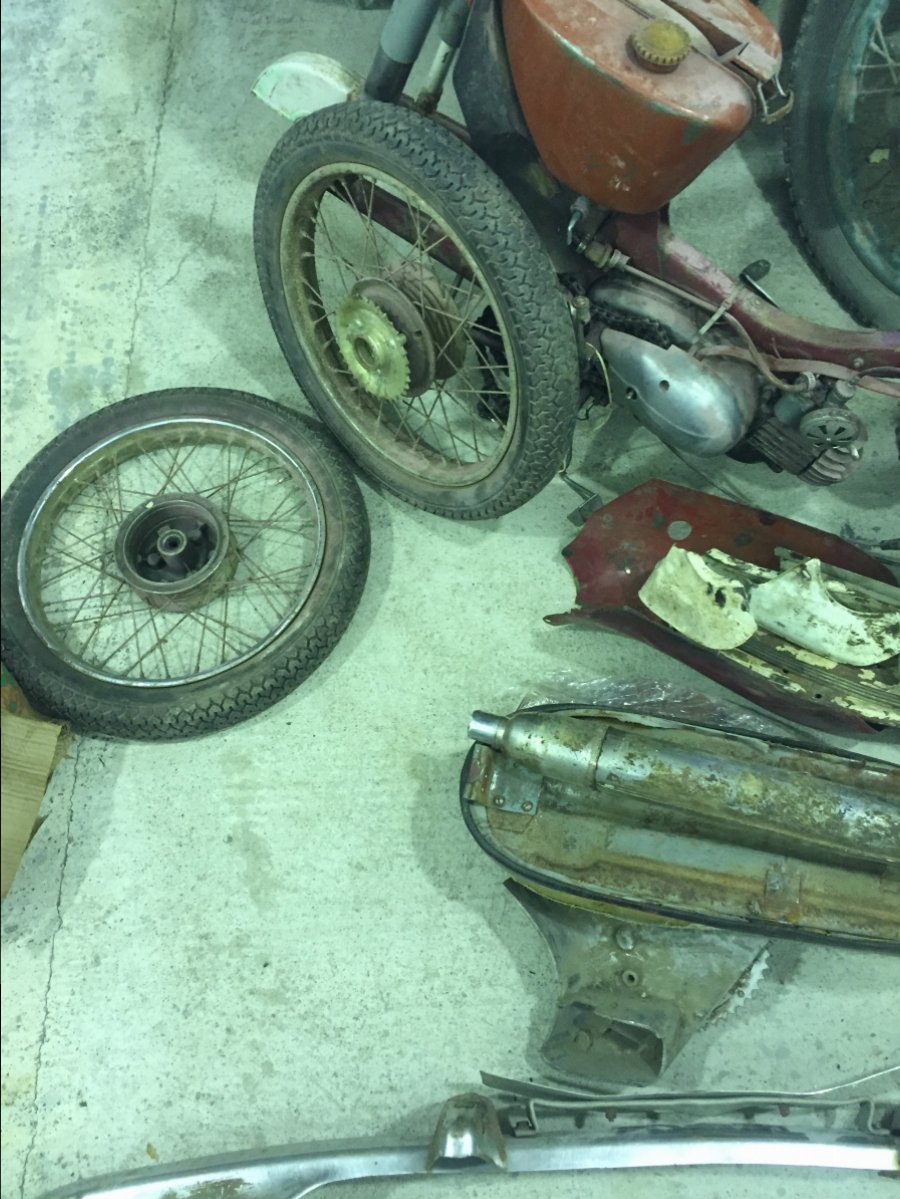

Сегодня приехала моя посылка с Москвы,это Ява 50.и еще много ништяков для моего гаража.
Пришлось разобрать и завести как запчасть,иначе не пускают!
Еще раз благодарен нашему соклубнику hippon за помощь!

Да, ява с историей. Сперва ездила в Москве. Потом ее купил дед моего знакомого. Перегонял своим ходом до деревни. Там дед ей и пользовался. Потом его не стало, наследники попытались отремонтировать как я понял, разобрали её, откапиталили мотор(с их слов) а дальше уже
они на нее подзабили, ибо их смутили цены на расходники и прочие
неудобства старенькой техники..
Очень рад что аппарат попал в нужные руки. Верю, что вернётся к жизни и будет красавчеком.

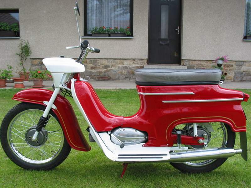

Тут Вобще мистика происходит!
Ну как вы знаете такой мопед Ява у меня есть в коллекции,писал выше в теме!
На нем нехватало передней защиты колен,родной фары,кожуха цепи,и еще мелочи.
Думал из двух один собрать,а тут вытесняется что hippon,отправил мопед с запчастями,именно с теми которых нехватало.
Одним словом теперь две Явы 05,полностью комплектные.
Сам непонял если честно,но такое оказалось бывает)
Рустам,восстанавливай потихонько оба мопеда.
Твои дочки вырастут,получат уже готовый подарок.
4 258
9 257
Хорошая идея!
Малая правда ничего не понимает еще)
А старшой Ява сразу понравилась,только хочет чтоб я покрасил в розовый цвет(это её любимый).пытаюсь объяснить что он должен быть почти бардовый)))
Реакции: Славик и сашок8
