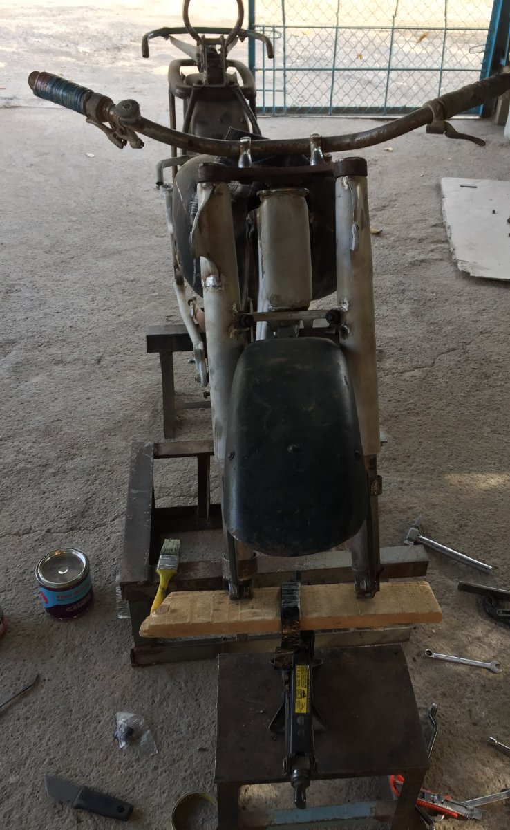

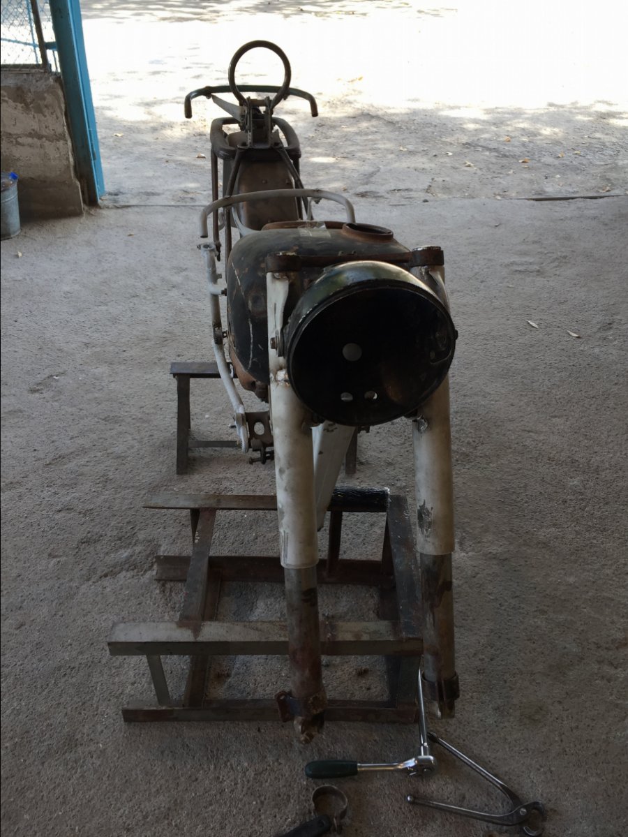

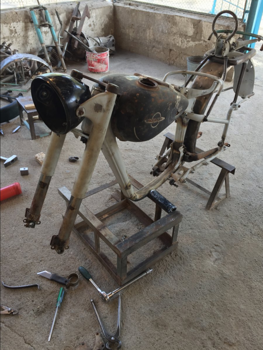

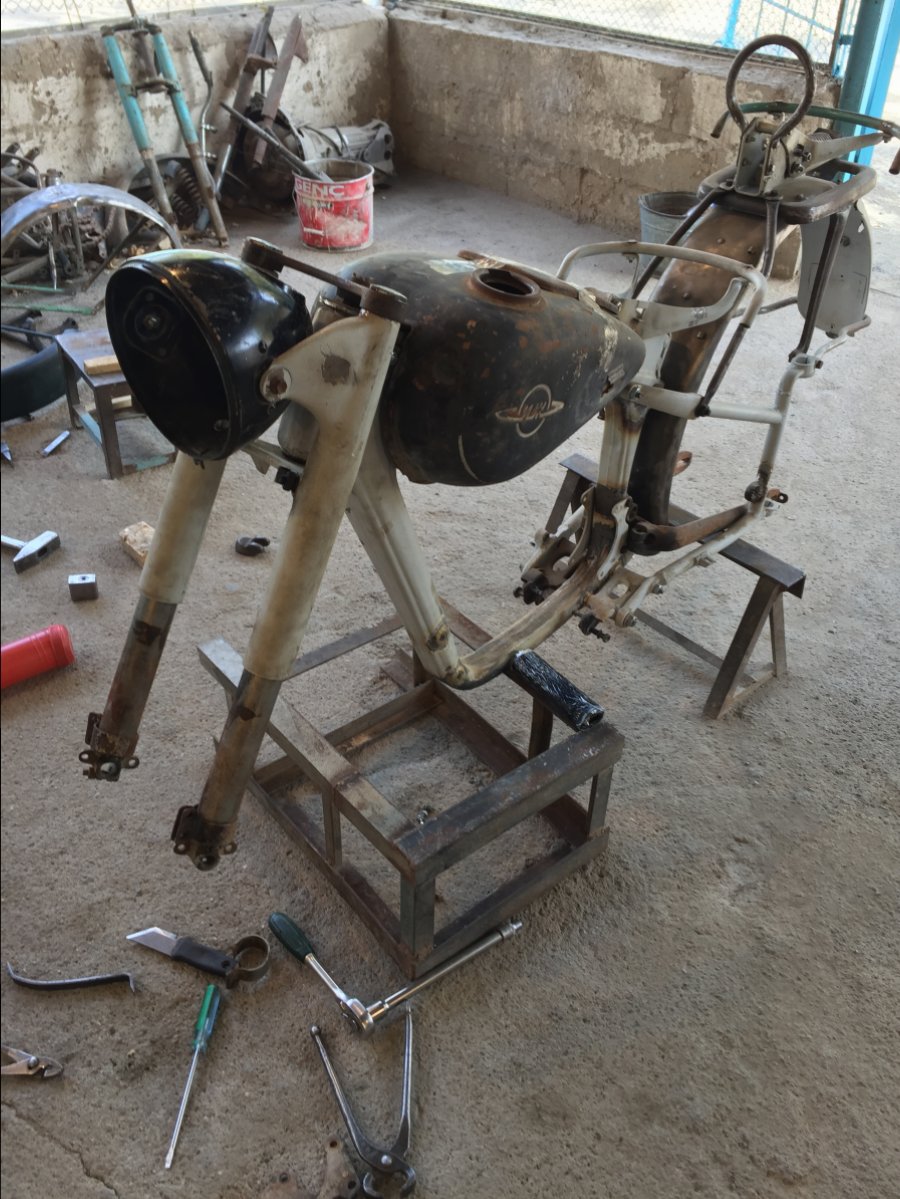

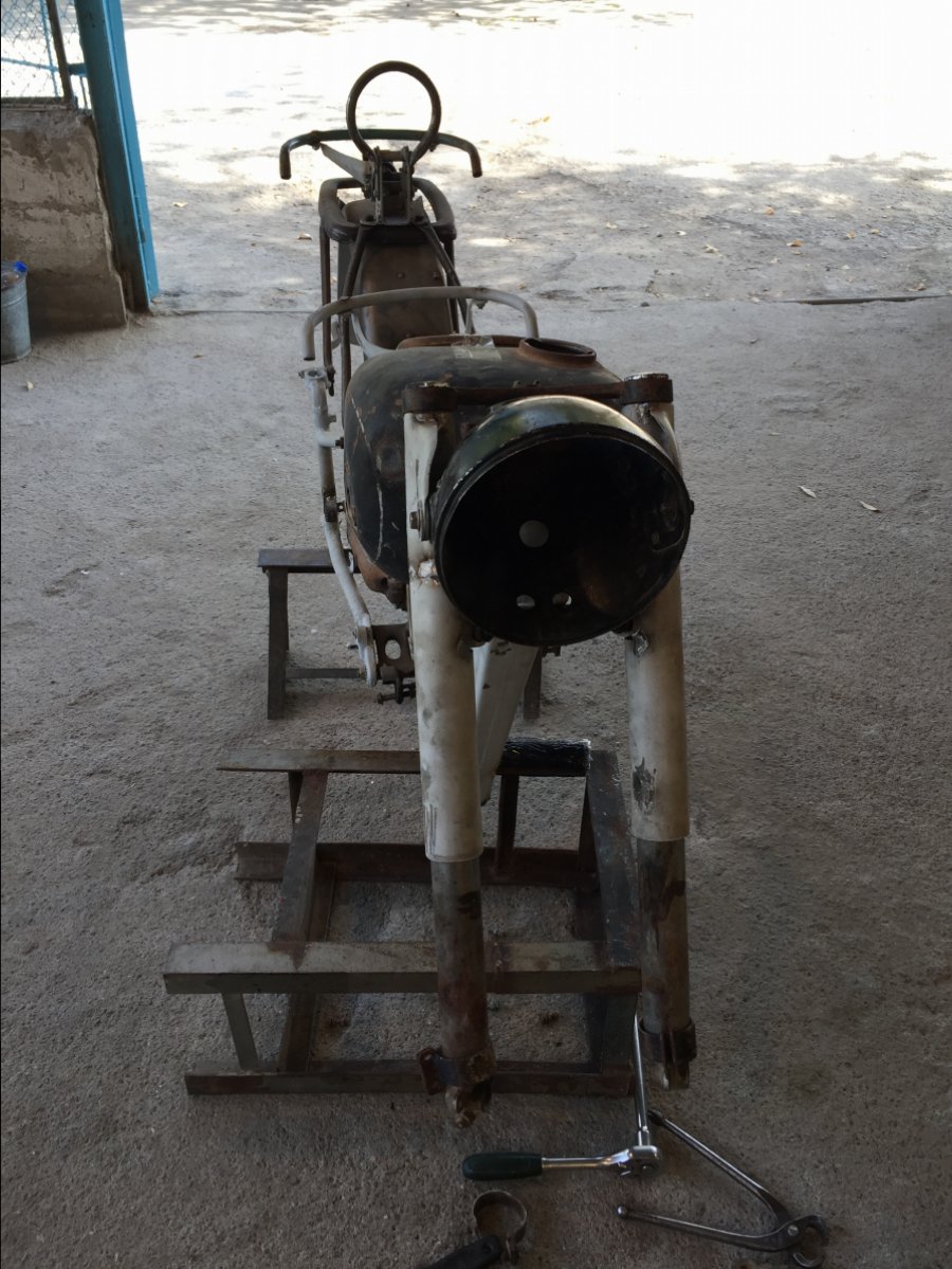

С передним крылом пришлось немного повозится,правая сторона амортизатора короче на 6-7 мм,на вид конечно не заметно,но при установке крыла виден перекос!
Чуть было не перебил крепление под кривую вилку,здравый разум вовремя включился!
Фото с крылом будет завтра,сел заряд на тел после второго фото!
На след неделе планирую здать в молярку.
Посмотреть вложение 109044 Посмотреть вложение 109045
Все нормально с вилкой и крылом, это усталая пружина, там где короткий шток. Распространенный дефект у усталых вилок.
1) Ставишь колесо, ось плотно садится в вилку, затягиваешь окончательно.
2) Ставишь крыло - и все становится ровно.
При работе ось предает жесткость и колесо относительно вилки (центровочный размер между стойками и покрышкой) не меняется, работает как труба трамбона.
Реакции: Рустам тм

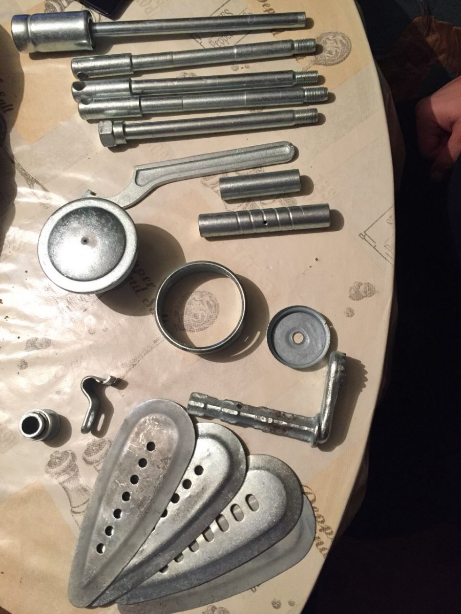

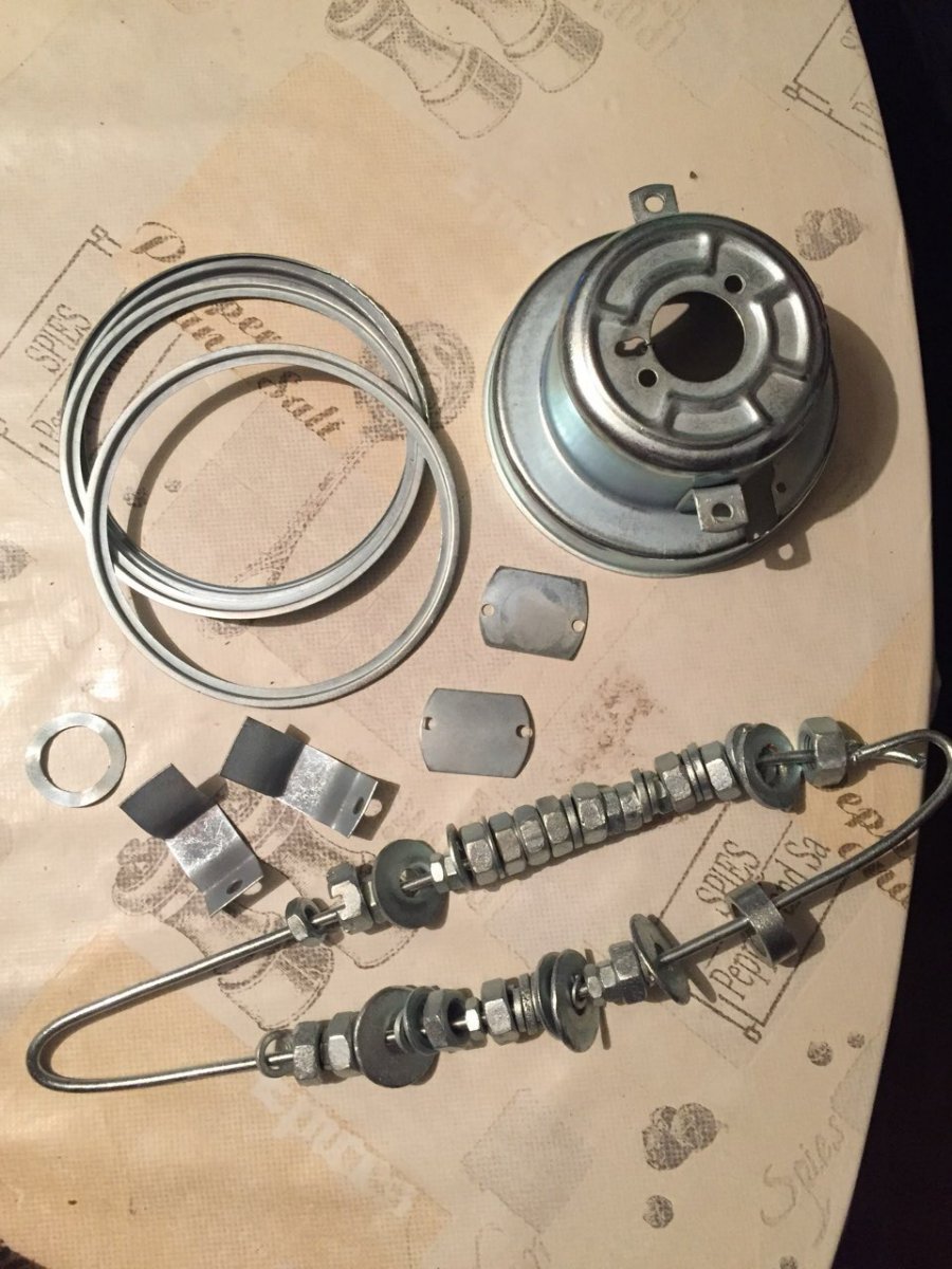

Очередная посылка цинка из Минска,от нашего товарищя Зубр(Дмитрий)!Спасибо ему за помощь.
Сразу все оцинковать не получается,обязательно что то забывается или переделывается,а иногда теряется)))
На фото запчасти Ижа,+ внутренними спидометра Харлея.
Крышу бака оцинковал до кучи,жалко было выбрасывать а хром весь облез,будет временно пока не придет с Польши новая!

что-то потеряли? или нет???
ты не сверял ?

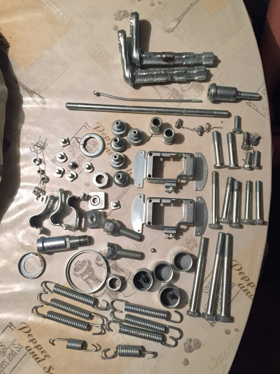

Очень радует что удалось собрать запчасти датированные 52г(имеется в виду где выбит год)
Так же все родные болты гайки шайбы в комплекте присутствуют!
Трудновато конечно комплектовать,но все же получается!(желательно приобретать комплектные авто и мото технику)
ты не сверял ?
Дим пока не сверял,ты не переживай основное есть,воскресенье сверю все!
Дмитрий всегда переживает после забора запчастей с цинка,обязательно что то теряют эти цинковщики)))

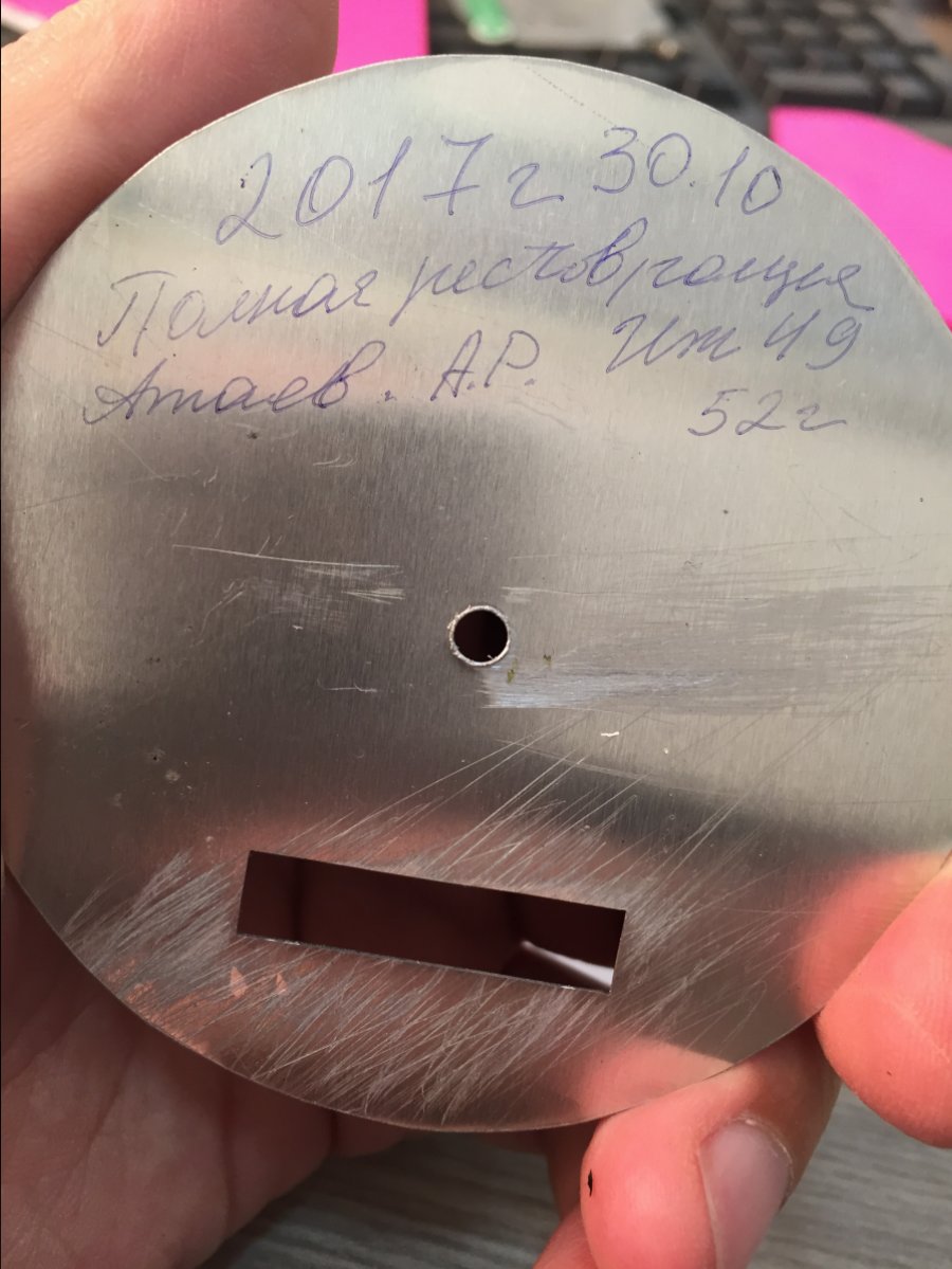

Работаем дальше!

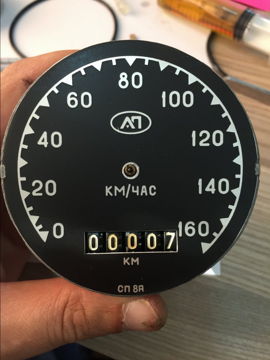

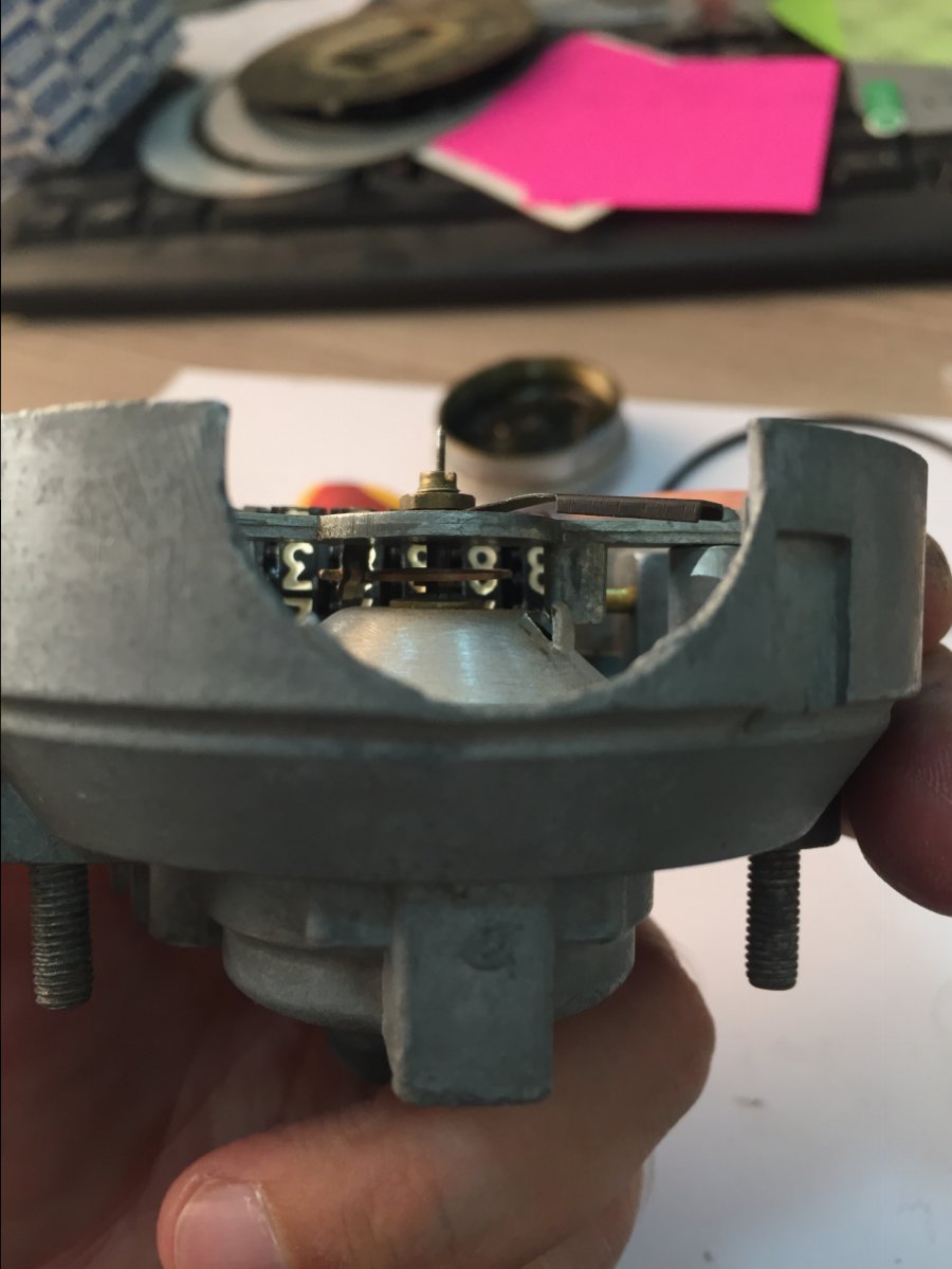

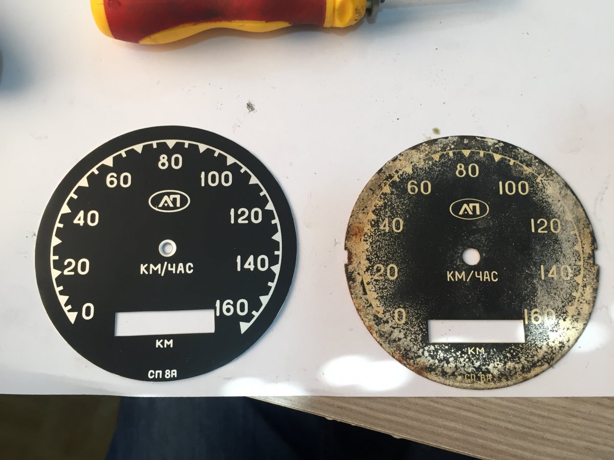

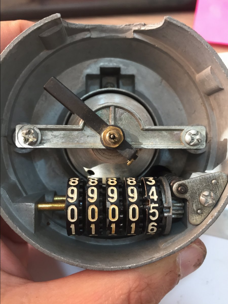

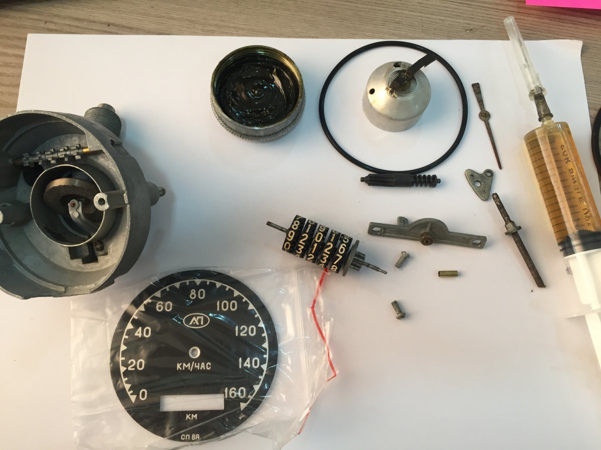

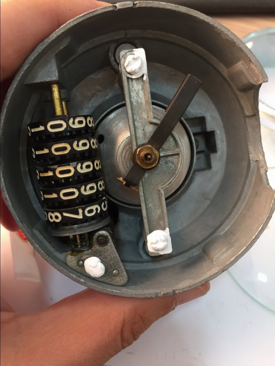

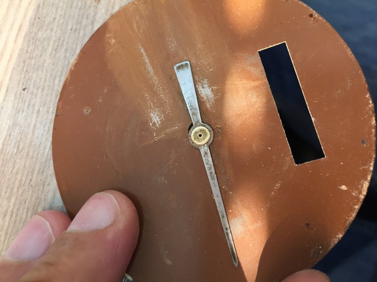

Сегодня удалось немного собрать спидометр,установил все запчасти в порядке очереди,так же как и разбирал.
Фото напамять рулит)))
В местах трения все смазал,спераль отдачи выставил ровно,болты опломбировал!

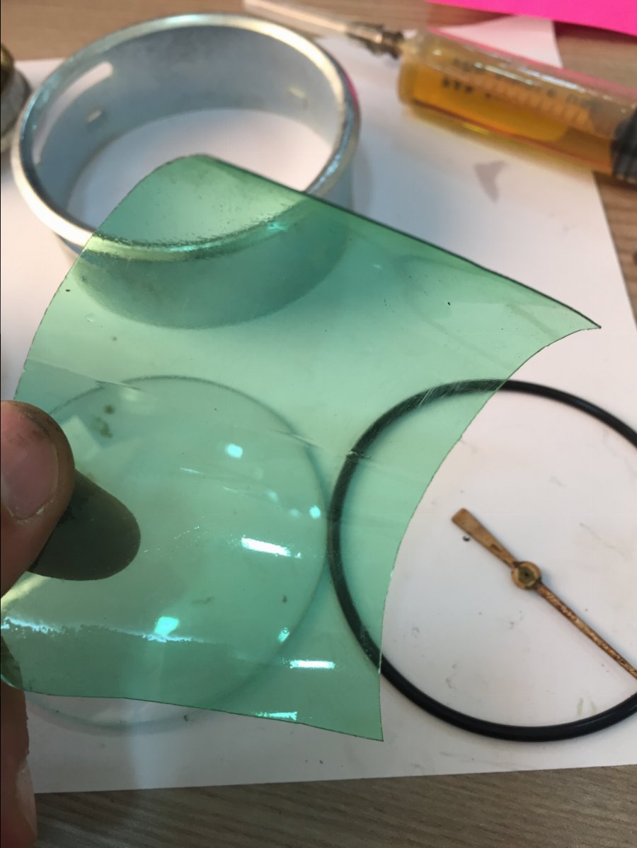

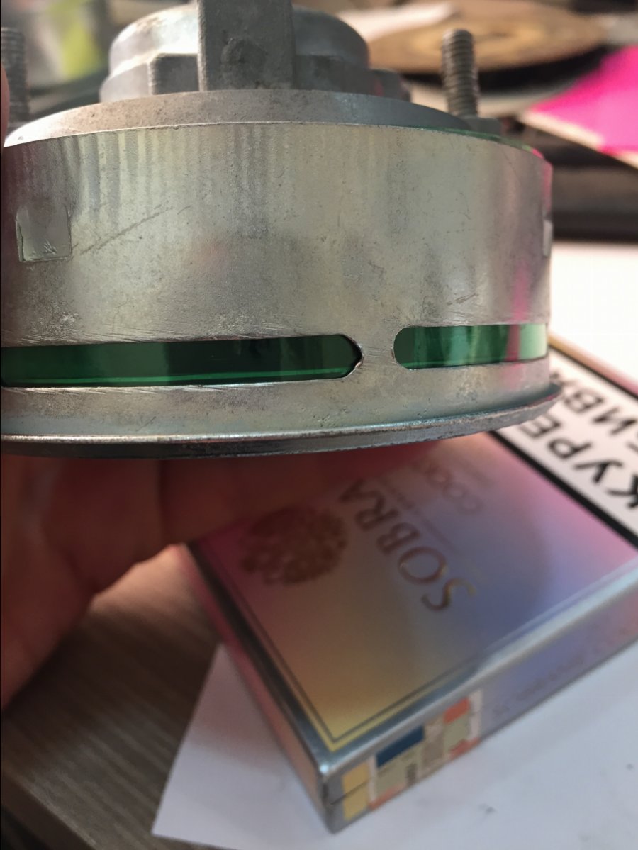

На новом циферблате по бокам пришлось делать направляющие пропилы,можно и без них установить но лучше сними)
В окно подсветки вставлю кусочек зеленого пластика от бутылки спрайта(он же будет пыльником,+светло зелёная подсветка за место обычной желтой)

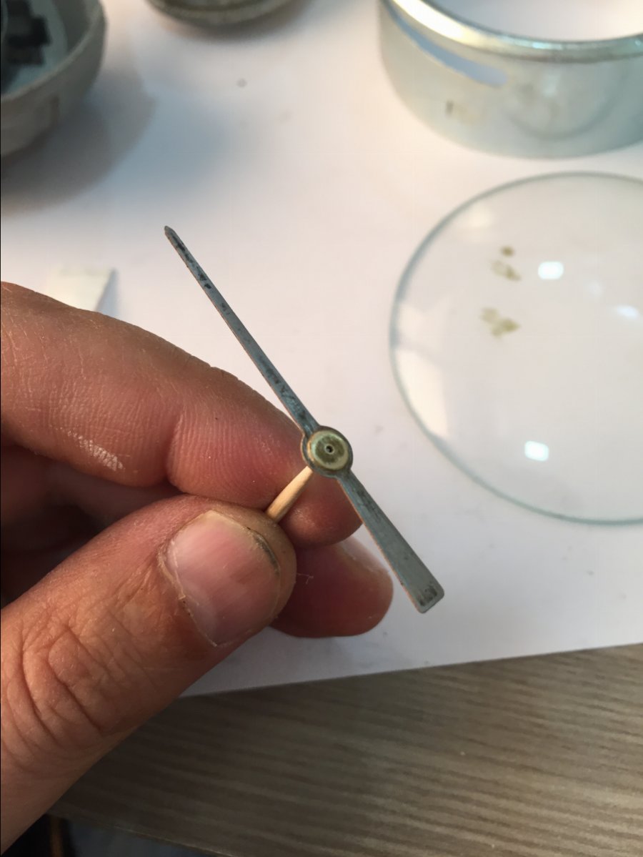

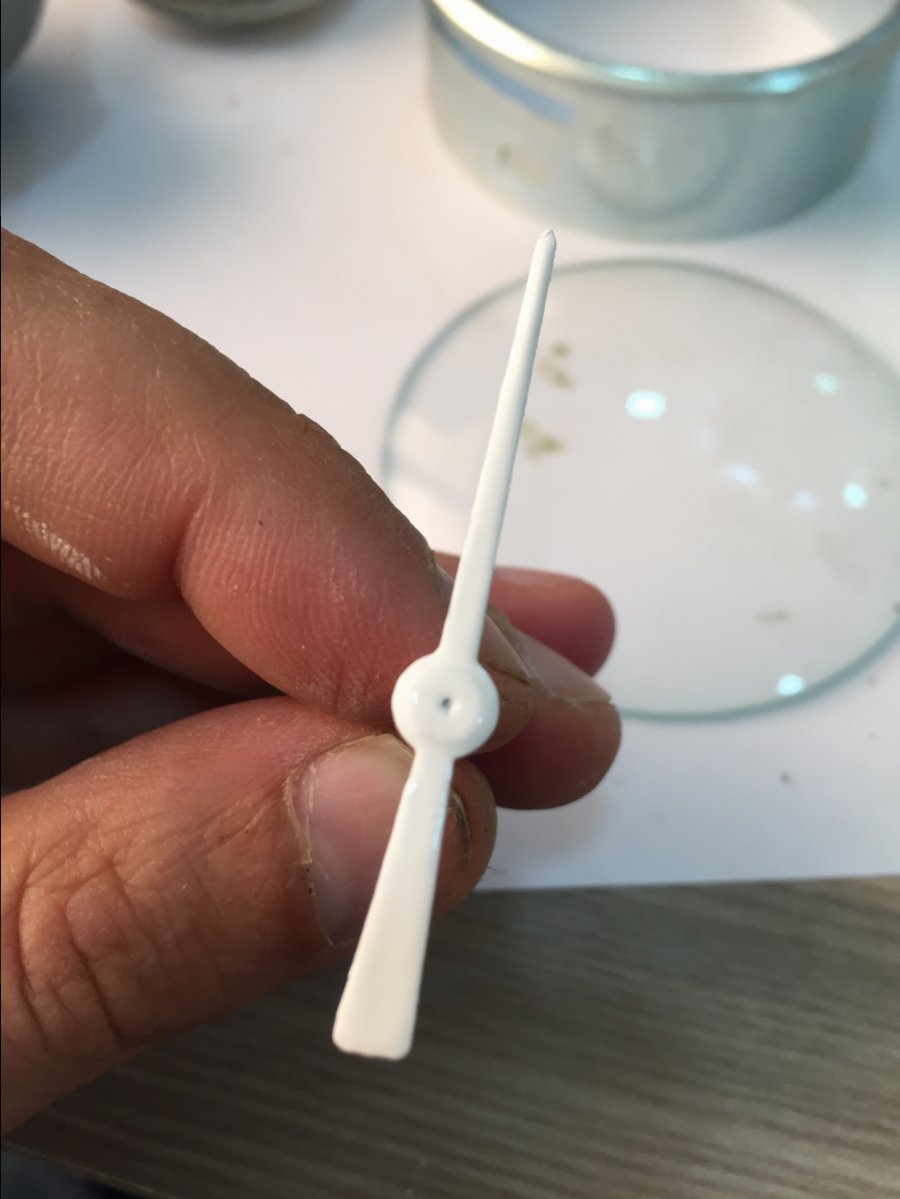

Стрелка спидометра очистил используя старый циферблат,окрасил в белый цвет!
Установка стрелки будет завтра,после полного высыхания.
Двигаемся потихоньку)

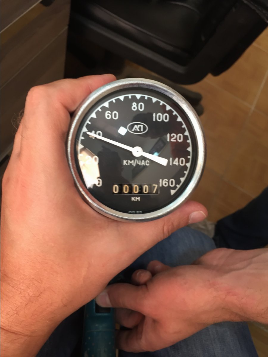

4 258
9 257

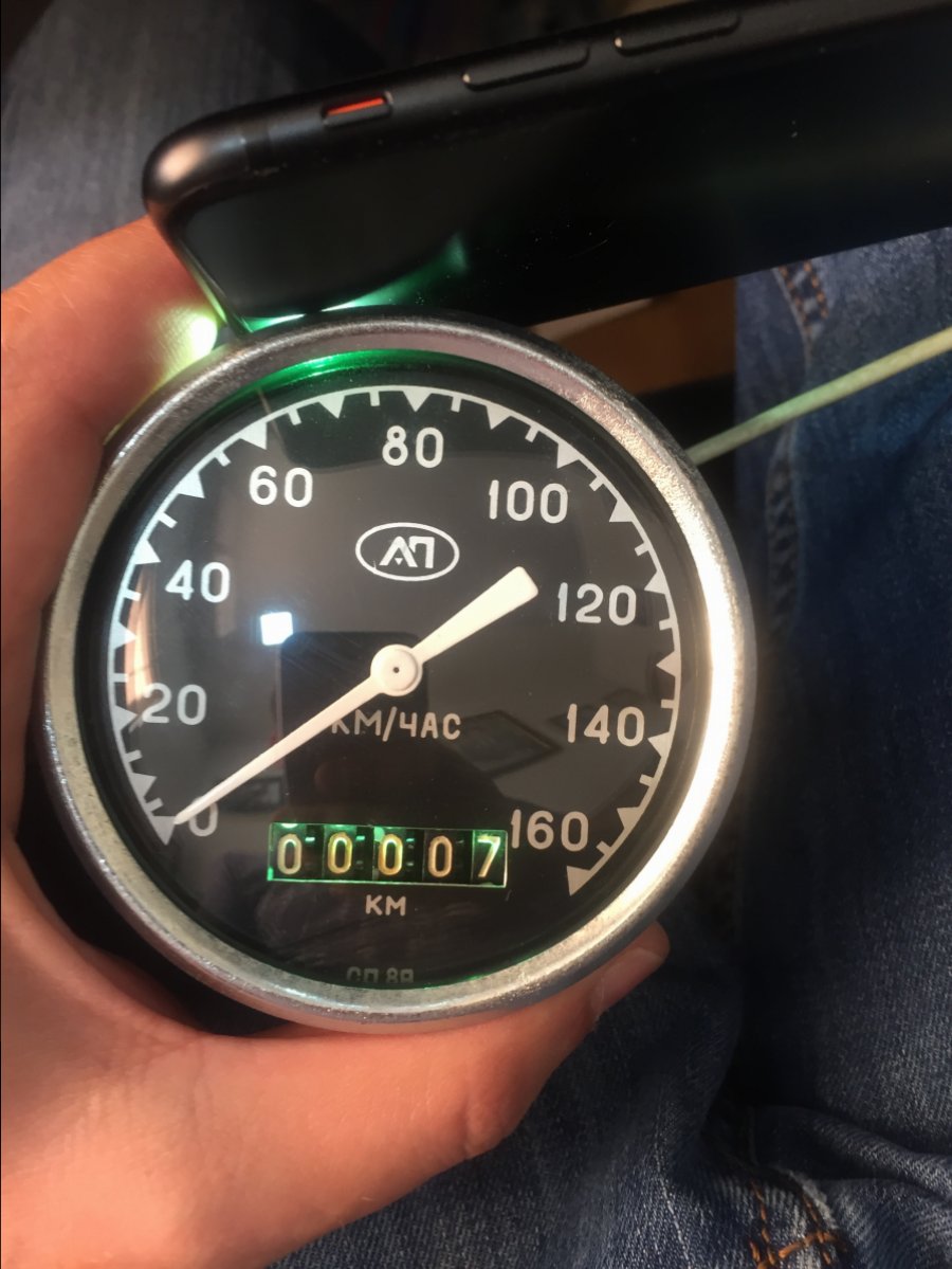

Вроде работает так как хотел)
Зеленый пластик в два слоя делает красивый фон.
Кольцо пока будет оцинкованное стоять,пока не придет хромированное с Москвы!

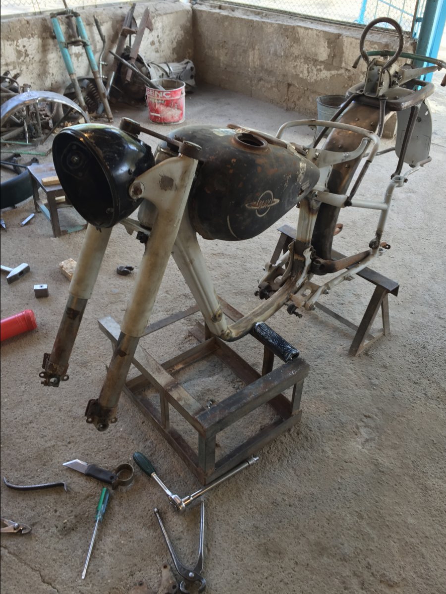

Наконец то удалось окончательно подогнать переднее крыло,осталась поднога боковая и можно ехать в молярку.

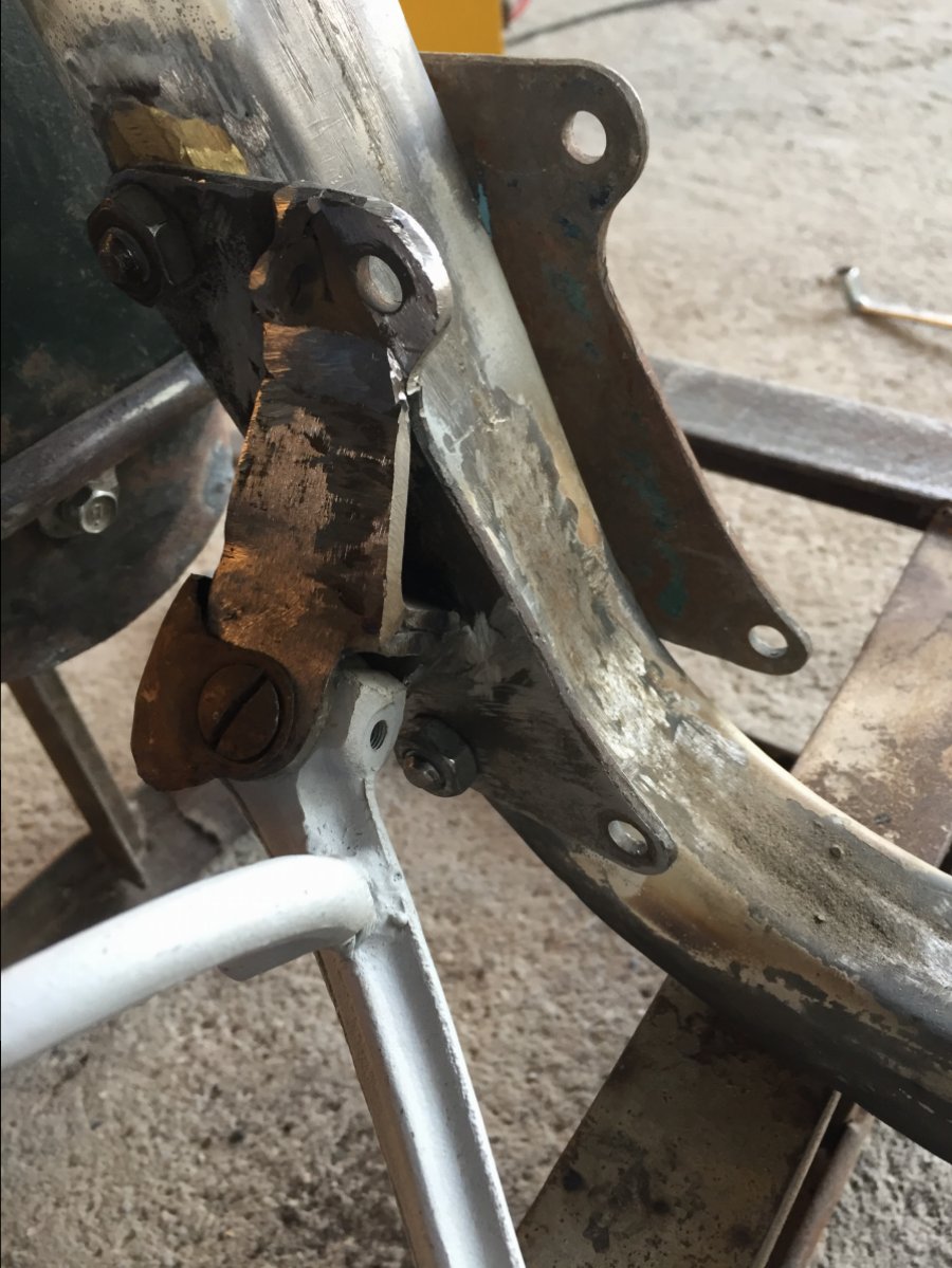

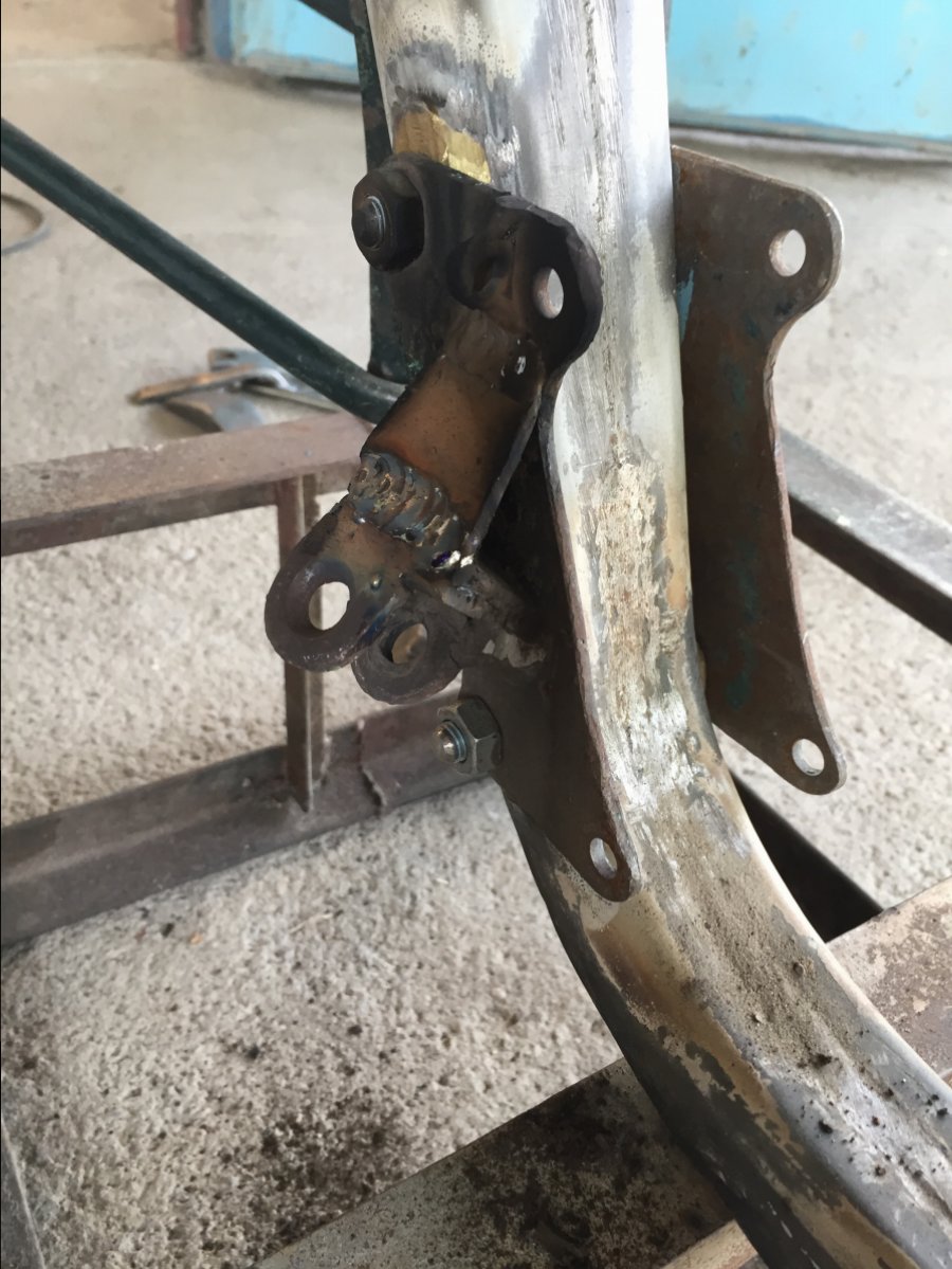

Удалось немного поработать,хотя пагода стала прохладная.

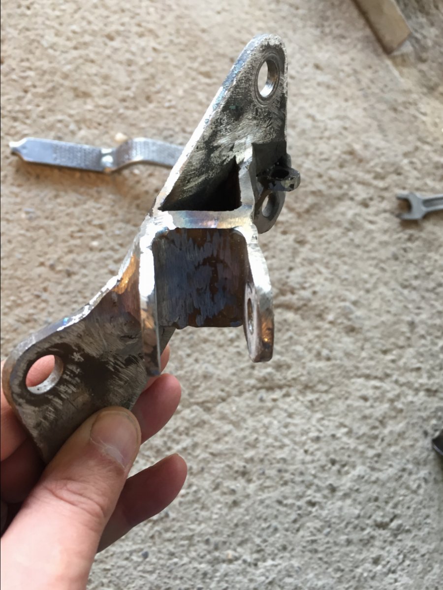

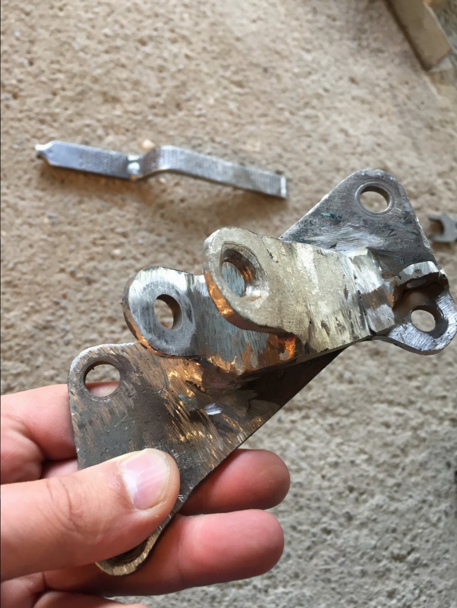

Подогнал подногу боковую,+родной пыльник для нее(большая редкость)
Осталось все внимательно просмотреть завтра,чтоб не ругатся после покраски)))

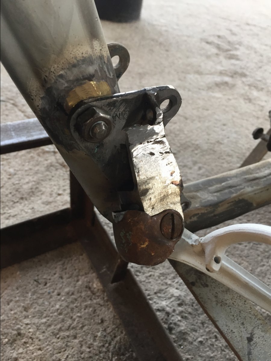

А шлифануть кронштейн?
Или "закрасится"?
...например изнутри если нечем подлезть-можно на мелкий напильник наложить пару слоев мелкой наждачки и ...будет как отшлифованное.
Проверено-я так заваренный номер на раме Восхода в детстве полировал :) ни одна гаишная экспертиза не определила.;)
Извиняюсь что влезаю не по теме
И полноприводные
Но очень понравился:
4 258
9 257
Или "закрасится"?
Кузовные детали заново отправятся на пескоструй,после буду дорабатывать надфилями,напильниками и шкуркой,далее грунт.
Чтоб свести к минимуму шпаклёвки.
