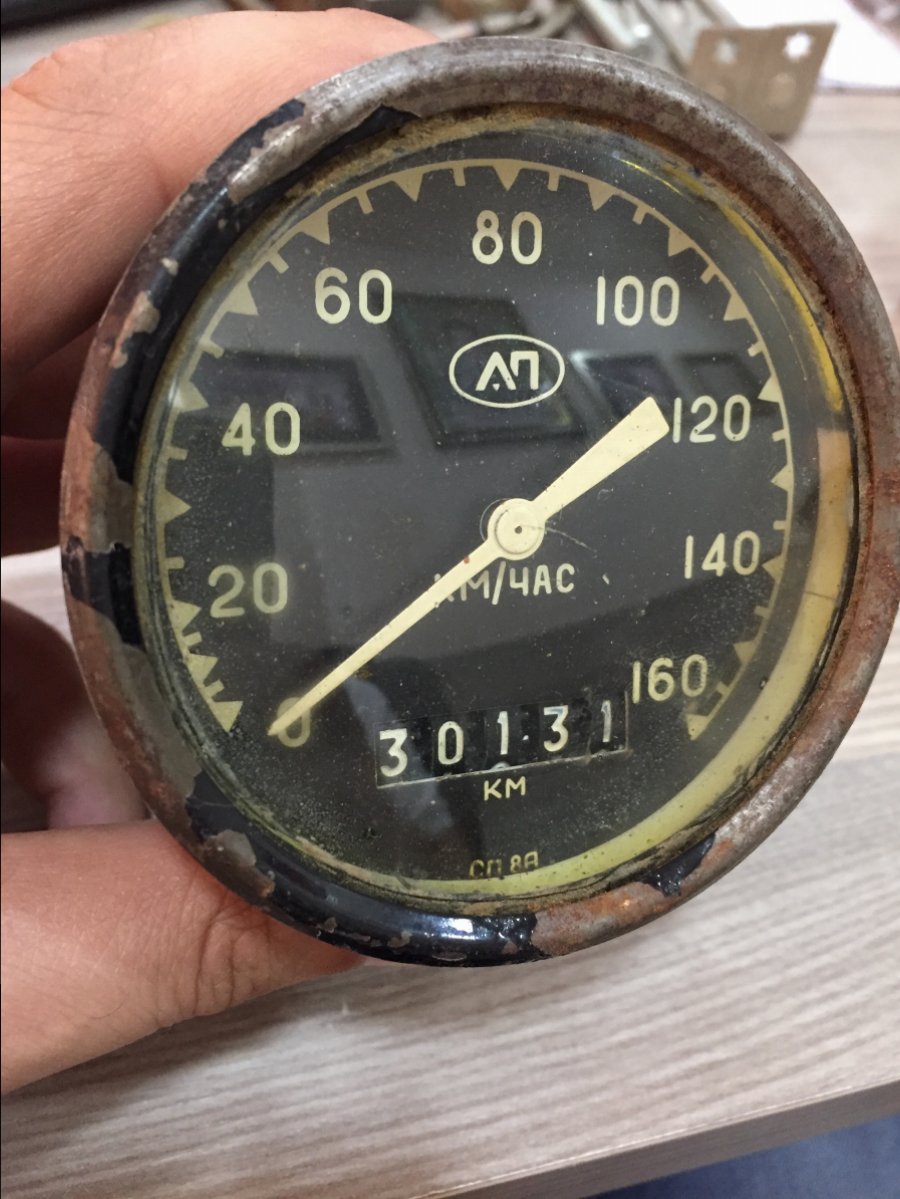

Привет всем.
Сегодня случайно приобрел редкие ништяки)
Спидометр в сборе,и ключь зажигания(очень редкая штука)
5 384
3 691
Такой спидометр редкий?
4 476
6 919
Просто - зверь 160 на спидометре)))
Класные ништяки!
9 271
10 204

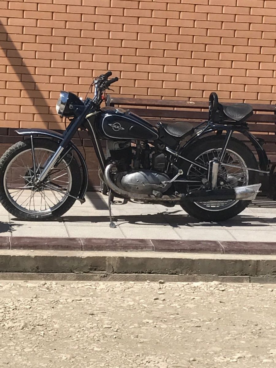

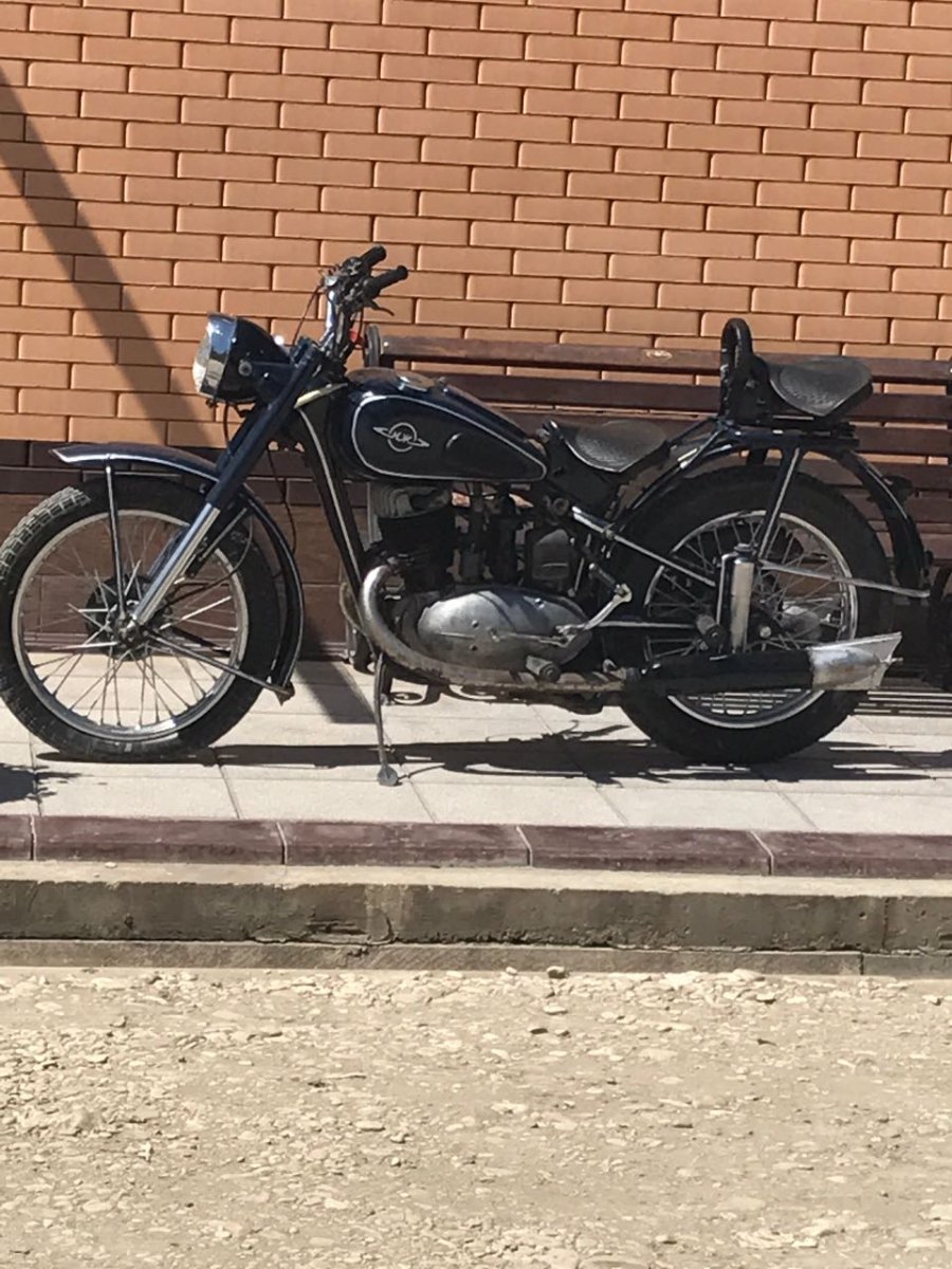

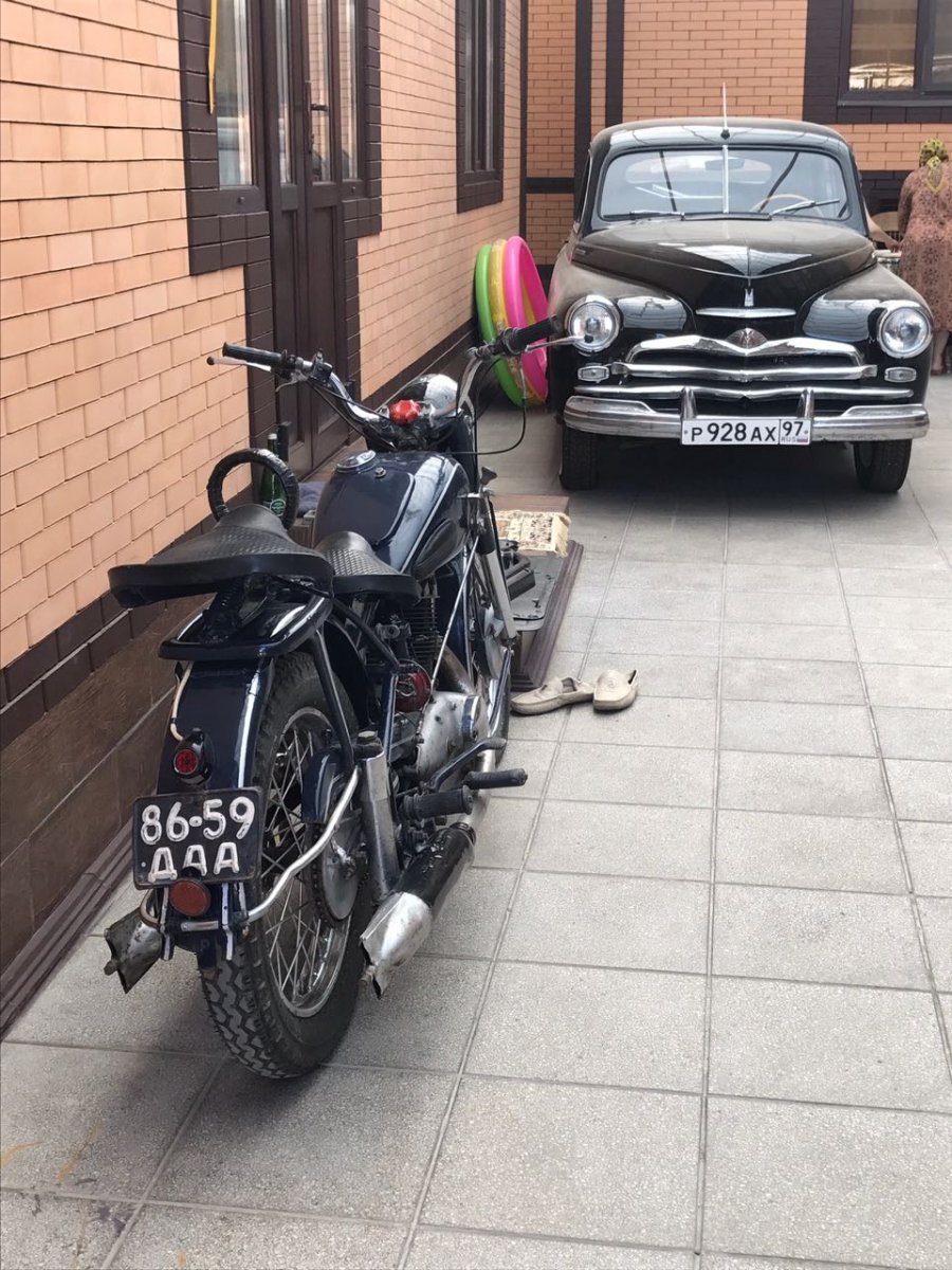

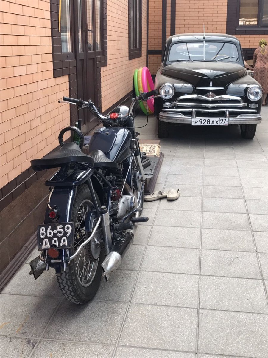

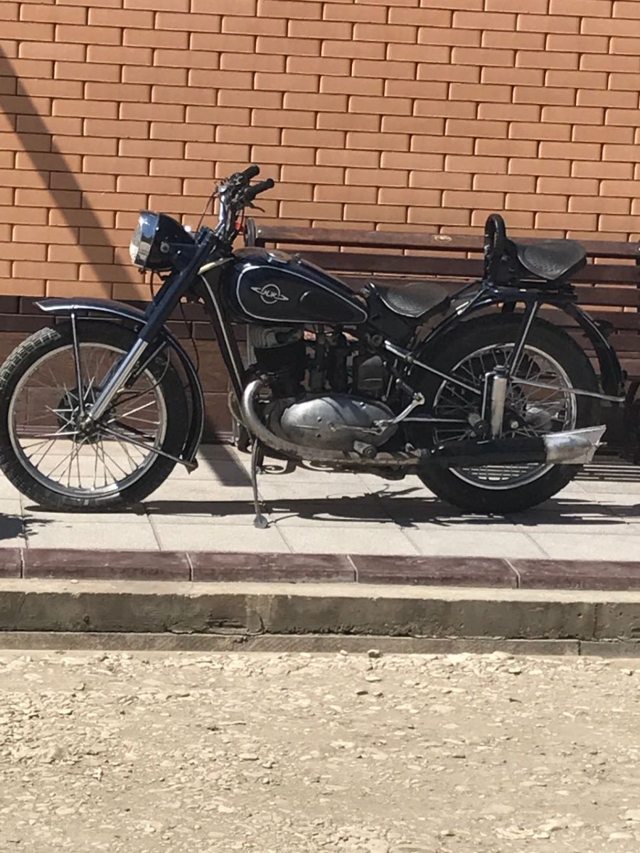

Рустам если вы не против то выложу пару фотографии Ижа 49. Мой знакомый купил не давно.
4 258
9 257
Реакции: Славик
Мага 804
01.07.2008
1 433
216
Дагестан-- г.Хасавюрт
www.odnoklassniki.ru
Если какие нибудь размеры или что-то нужно будет скажи помогу

Модераторы! Не ругайте за эмоции. Приз..ец классный ИЖачок! Как мне хочется такой приобрести! Одна беда, хранить негде. Да и категории у меня нет... :(
Реакции: Холоднов
9 271
10 204
для таких мотоциков категория не нужна ! они сами категория ! )
Реакции: Рустам тм
4 258
9 257
Реакции: Славик
10 113
35 009
Хороший Иж.В моей класации из най найболее красивых советских мотоциклов среднего класса, лидером является Иж 49,а среди тежелого класса М72, бронетехника по классификации ГАБТУ РККА .

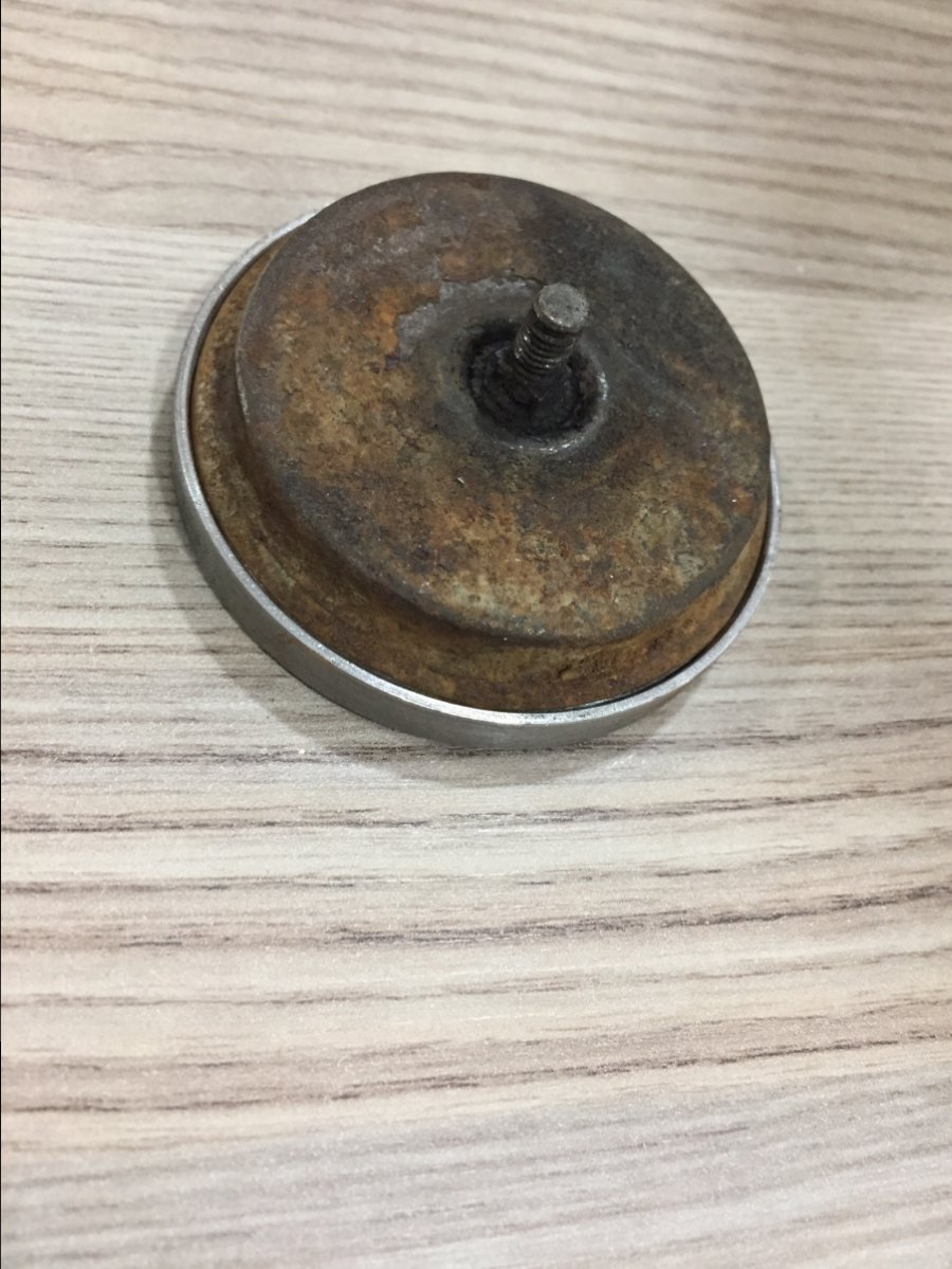

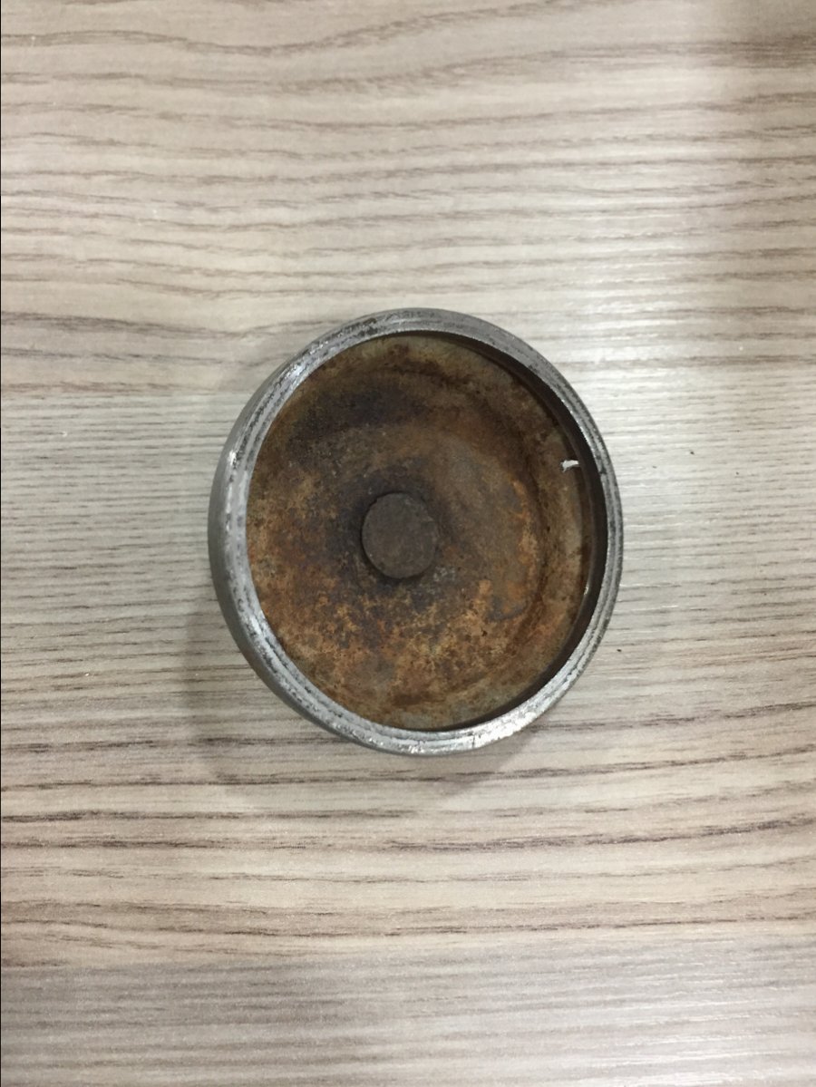

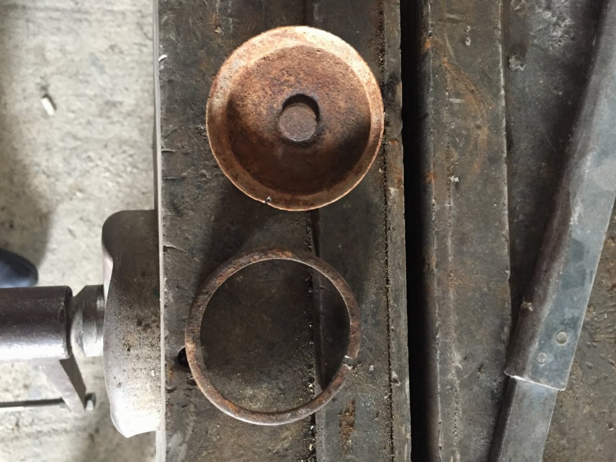

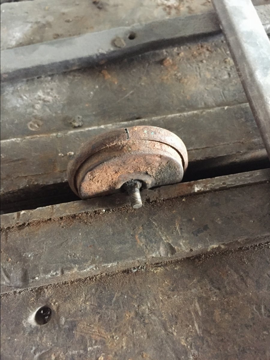

Всем привет,следуем дальше!
Нашел родной отражатель заднего крыла,правда в усталом состояние очень и без стекла.
Наружний ободок сильно мятый,гайка крепления пришлось греть,иначе не открутить.
Надпилил акуратно обод,снял.
Принял решение сделать новый обод у токаря.
Отражатель конечно можно подобрать от чего угодно,но стораюсь не отклонятся от оригинальности мотоцикла.
Токарь долго смеялся конечно,но сделал достойно.
Стекло отражатель наверно буду делать со старого отражателя,главное знать точный узор.
Пол дня угрохал короче
Далее отправим на цинк за 4000км в Минск,нашему тов Зубр.

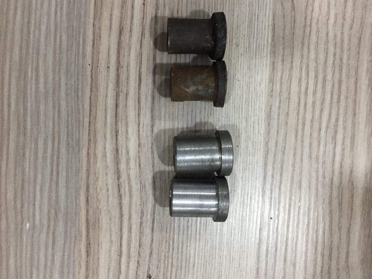

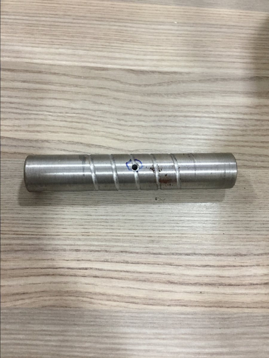

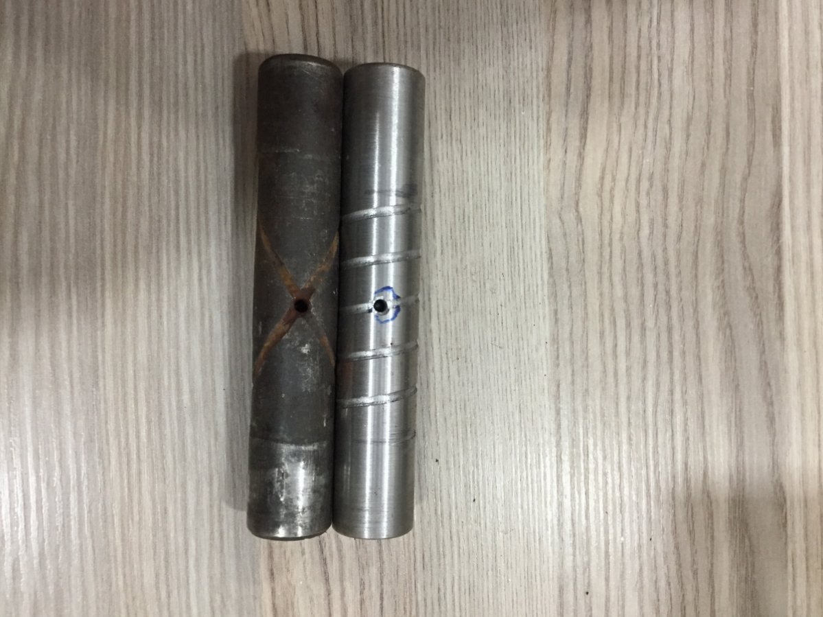

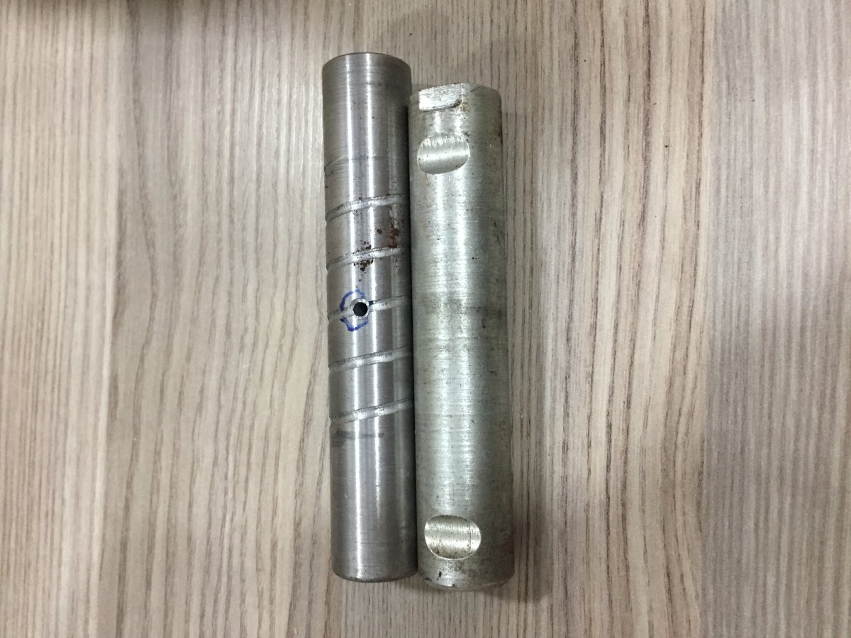

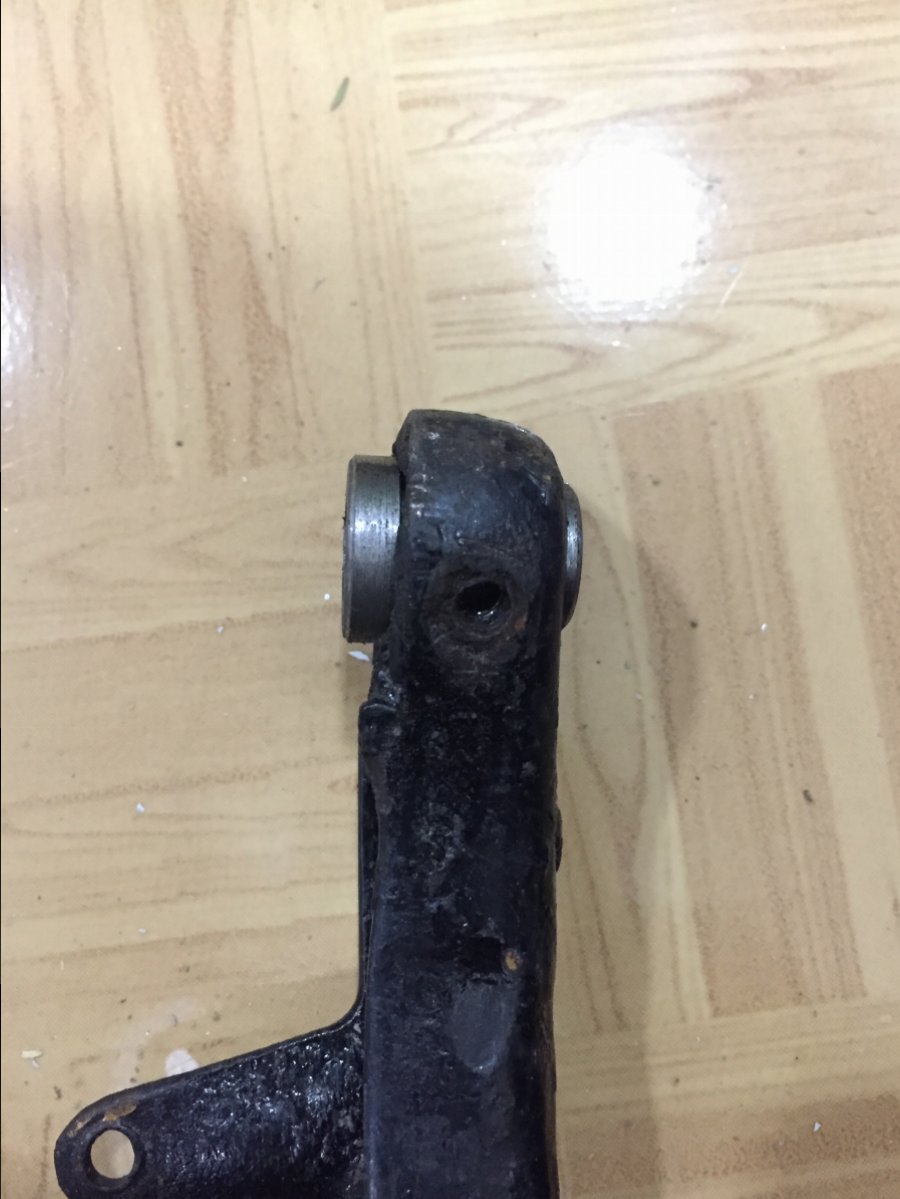

Немного проглядел со шкворнем,сделали по образцу другого мотоцикла.
Понял что ошибся,после установки задней вилки.Ось оказалась на 20мм короче,и прорези под шпильки лишние!
С донора снял оригинальную ось,далее к токарю,отправил оригинал образец,и неправильную ось тоже(чтоб размер снять,фтулки уже развёрнуты в корпусе)
На последнем фото,то что будет установлено на Иж
4 258
9 257

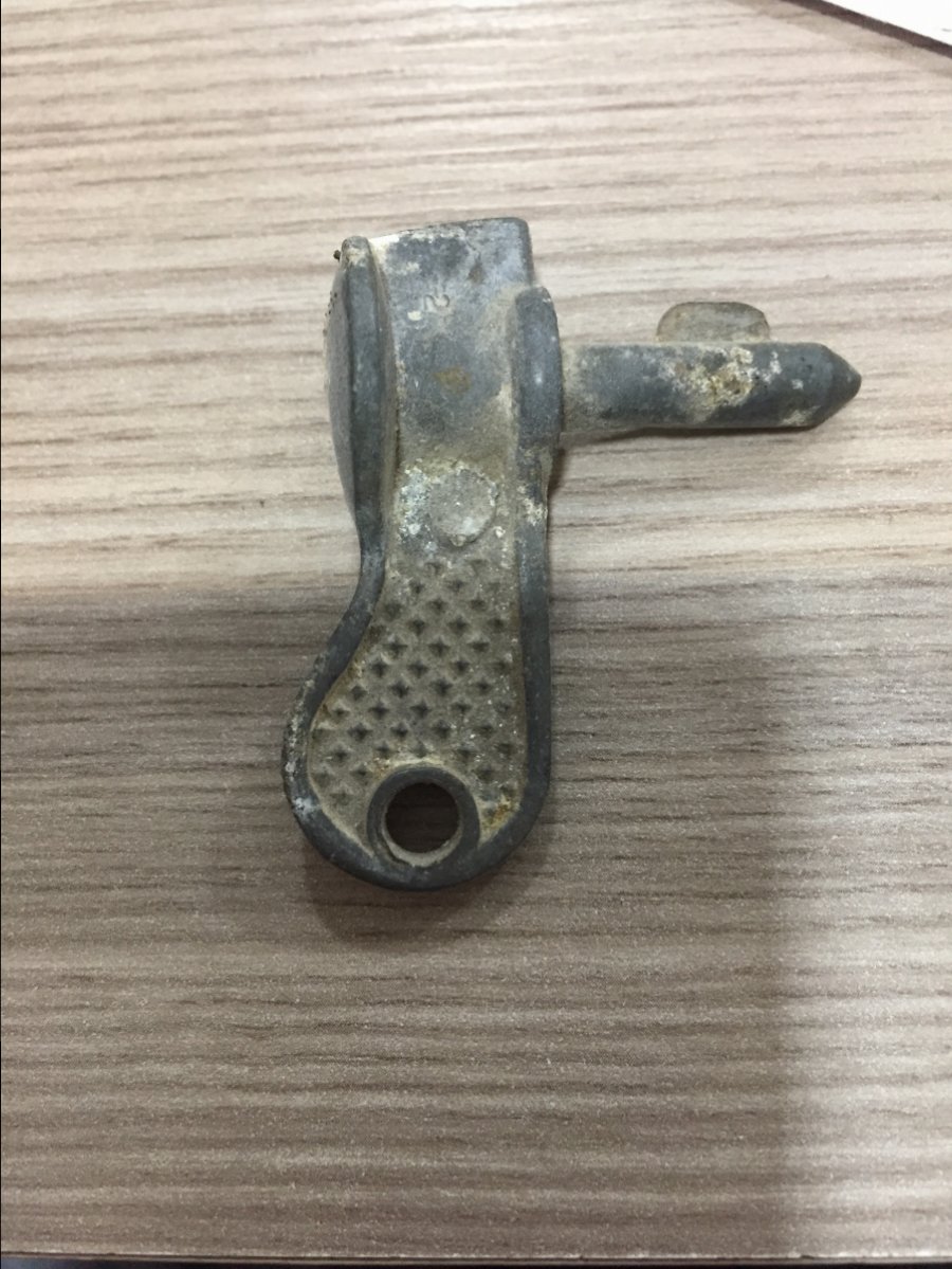

Немного апну.
Втулки подноги сильно разбиты,пришлось райбером развернуть больше отверстие,далее Лёша токарь 15мин крутил руками за станком,и получилось красота)))

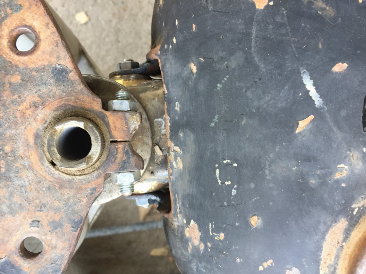

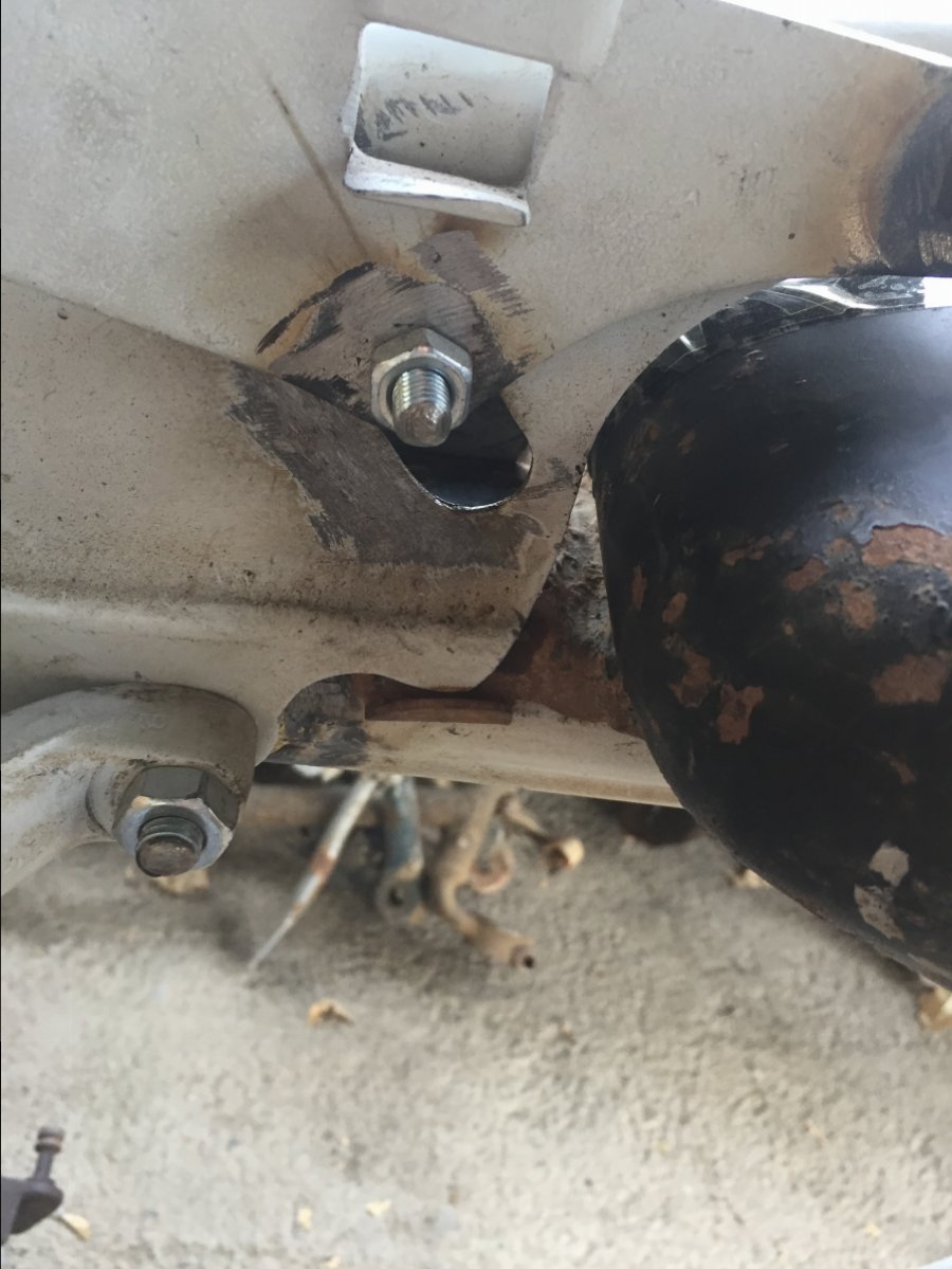

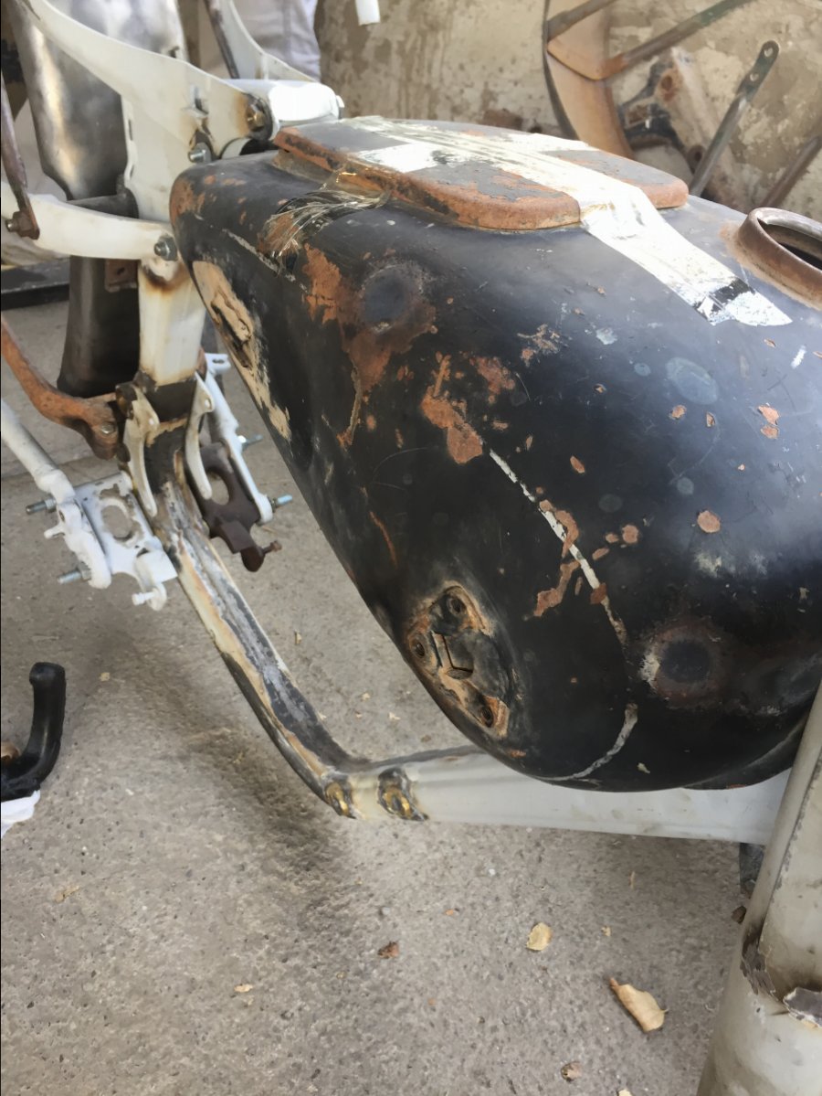

Подогнал крепления бака по месту,ямки как мог подправил!
Благо дело товарищь помог с автогеном.
Один момент под баком палец мизинца застрял так,что дернуть нельзя и ..ука больно.Хорошо что товарищь понял язык жестов,и быстро оттянул бак приговаривая если щяс не вылезит твой палец,от....дячем болгаркой,короче весело идет дело)))
