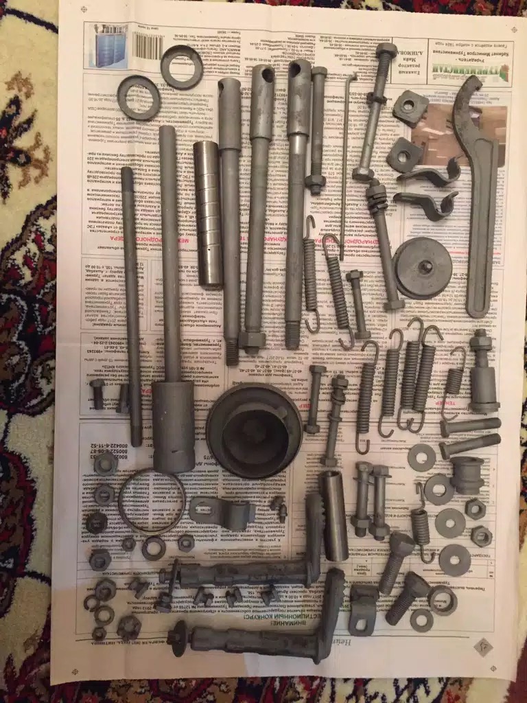

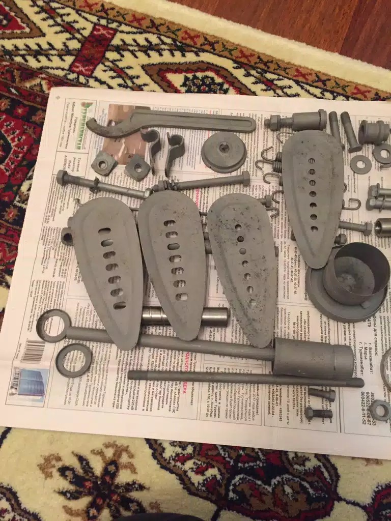

Вроде как последняя партия,после пескоструя сразу на цинк,отправляется Дмитрию,он же Зубр,он же просто хороший человек!

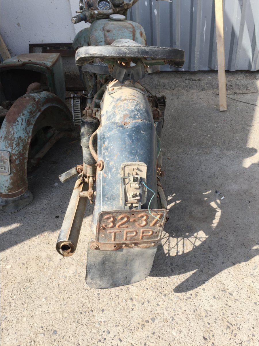

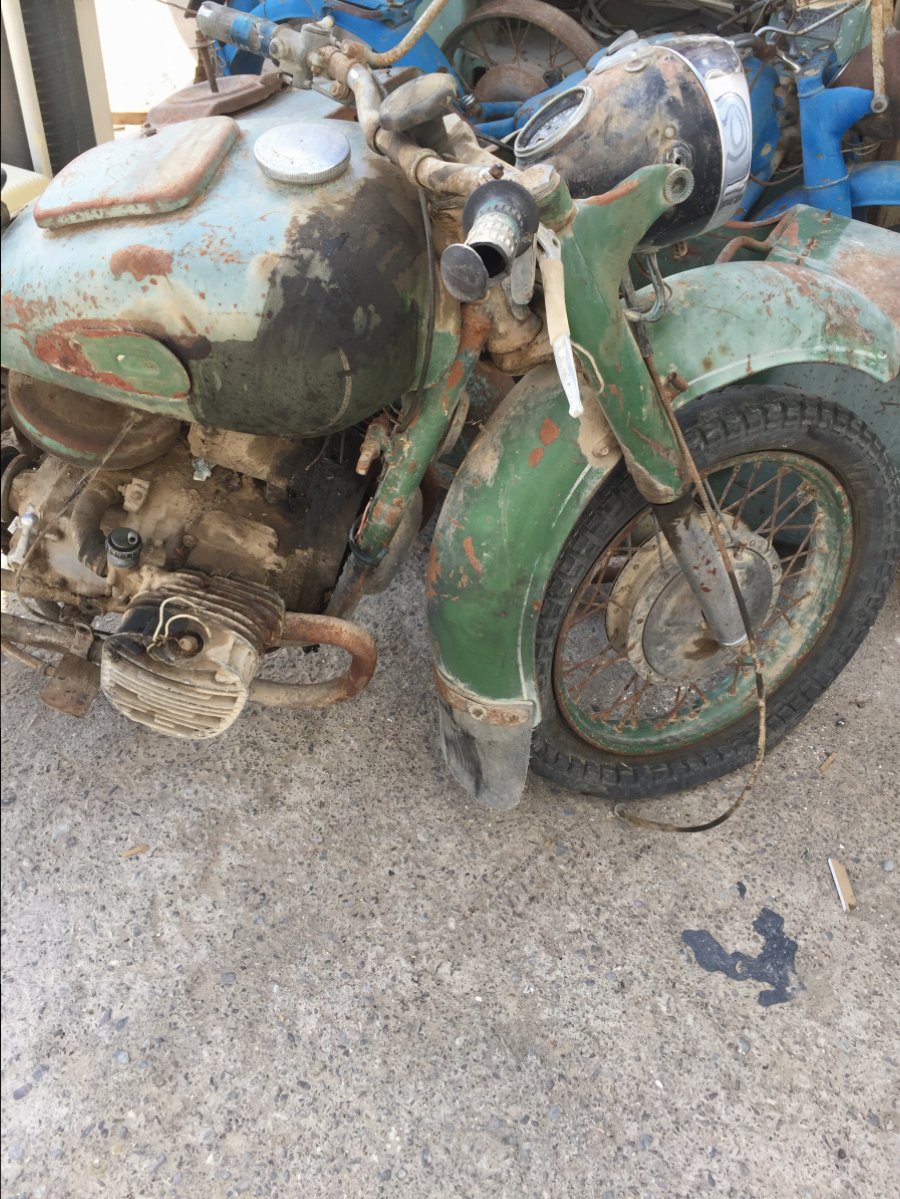

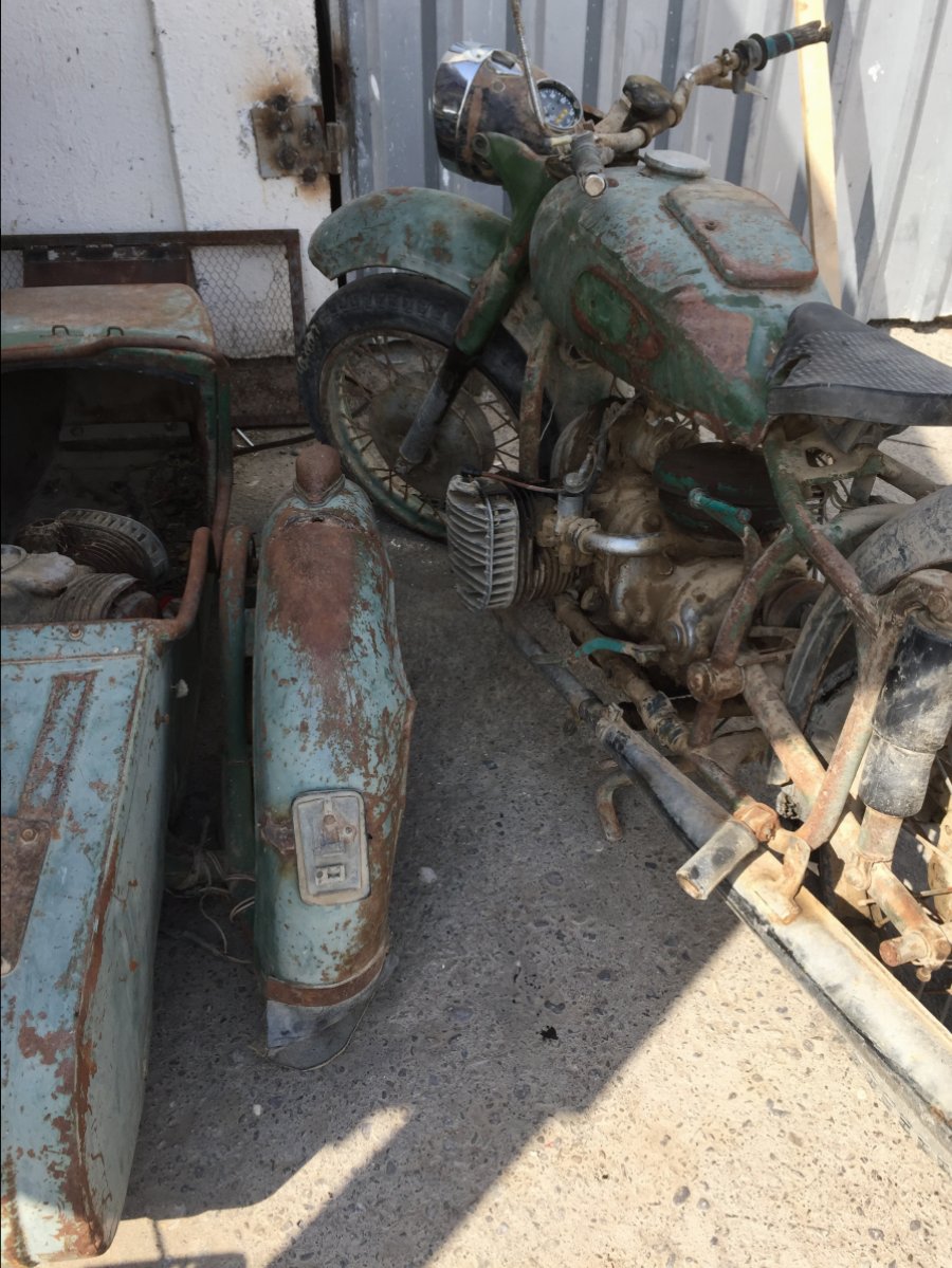

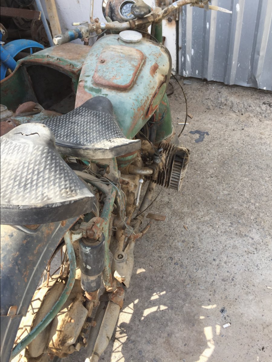

Просьба не смеяться)))
Но коллекция увеличивается с каждой неделей все больше и больше)))
Товарищь привез в подарок К750М!
Правда мне хочется более в хорошем состояние находить мотоциклы)))
Чтоб не тратить много времени,разобрал,почистил,и собрал!
Но такое только в кино наверно бывает!!!

С приобретением!Тяжелый мотоцикл,это корабль успеха.
На К 750 Георгий Жженов преследует Волгу Юрия Деточкина.
Реакции: Рустам тм
3 292
2 061
Глядя вскользь,на первые фото,изумился,вот это да...ЛЕВОРУЛЬНЫЙ КАСИК!!!
Далее был,разочарован!:);).
А существовали ли таковые в миру,кто то знает?
У отца был такой,гаек на нем перекручено и километров "намотано" море!
Удачи в реставрации!
Реакции: Рустам тм

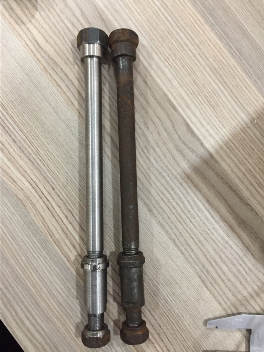

все оси нужно через закалку прогнать!
а то будет тебе "счастье" (
из какой стали она сделана?
Сталь не совсем суперская,делают на нашем заводе арматурном!
Токарь сам не знает точной маркеровки,говорит что то приближённое к Ст 3.
Дим сможешь заколить буду признателен)))

Ст3 не калится:(
Обезательно знать марку стали.Если в стали содержится углерода менее 0.3%, то у такого сплава закаливаемость низкая, и такие стали не подвергаются закалке.
Нельзя Ст 3 закалить,углерода мало-0.14-0.22%.

35 это ОК, только СТ обозначаются низкоуглеродистые стали, а качественные имеют обозначение "Сталь". В данном случае Сталь35.

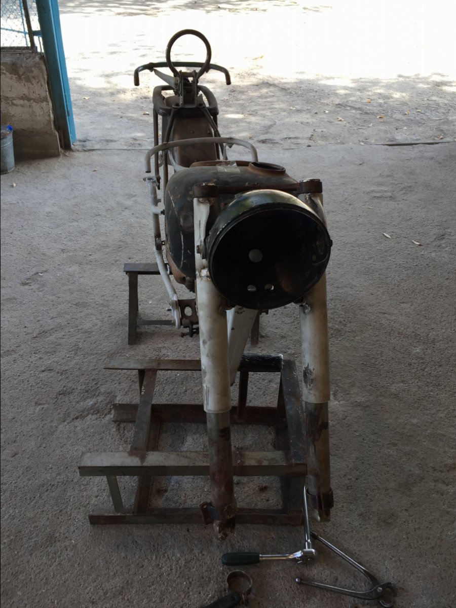

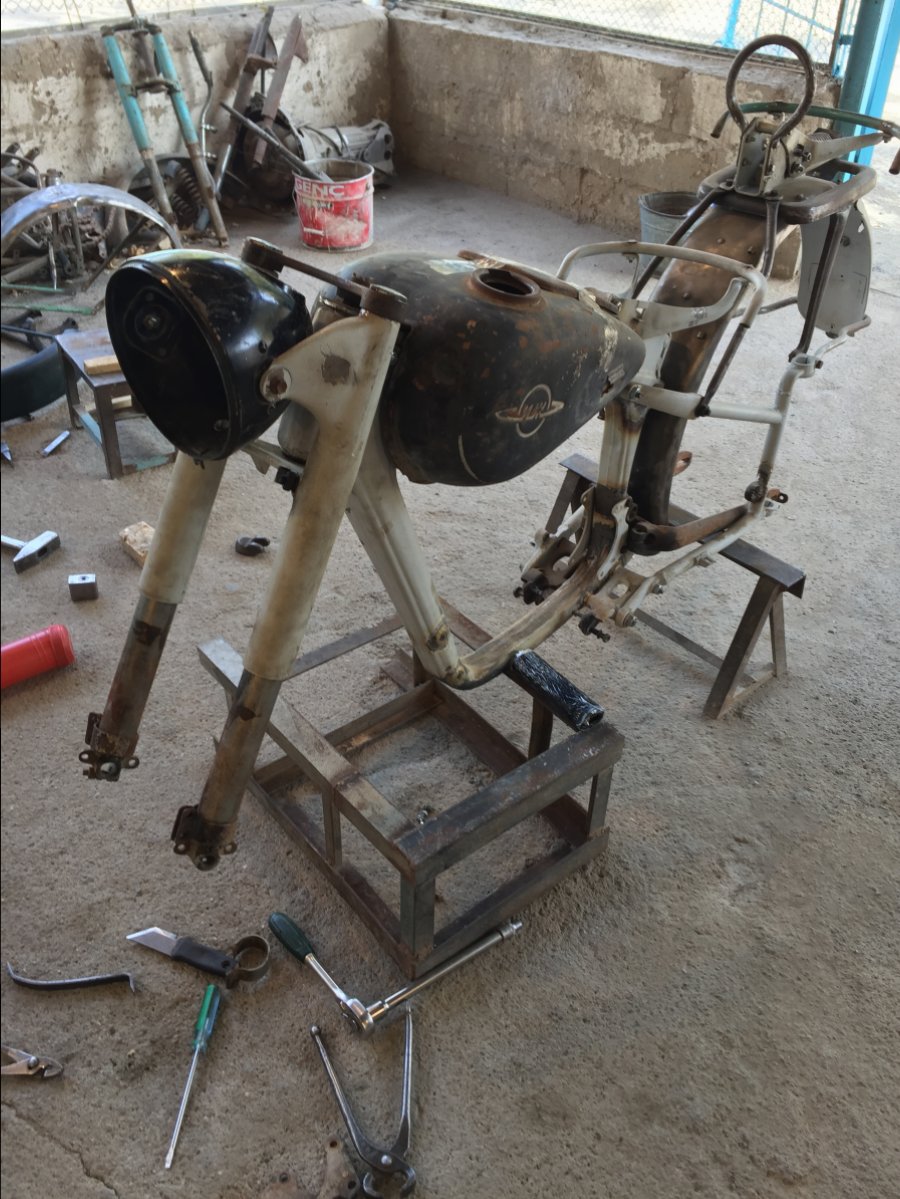

Сегодня удалось подогнать родную фару,села ровно!
С передним крылом пришлось немного повозится,правая сторона амортизатора короче на 6-7 мм,на вид конечно не заметно,но при установке крыла виден перекос!
Чуть было не перебил крепление под кривую вилку,здравый разум вовремя включился!
Фото с крылом будет завтра,сел заряд на тел после второго фото!
На след неделе планирую здать в молярку.
Незнаю как сказать,но я не умею ездить на больших мотоциклах)))
Только ездил один раз на Урале с люлькой очень давно
Вот,и до покраски дело дошло,браво.Может, уже настала пора тебе научиться ездить на тяжелом мотоцикле?Байкер, неторопливо катящий по шоссе здоровенный К 750 или ИЖ 49 !Ну разве это не круто?
Реакции: Рустам тм
4 258
9 257
Мечта есть,думаю в ближайшее будующие она осуществится!
Сын каждый вечер спрашивает,когда мы поедим кататься на нашем мотоцикле)
Так же бредит техникой как и папа)))
