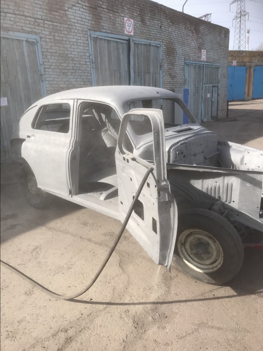

В такой маске пескоструить хорошо
У меня со слабомощным пескоструем маски с пластиковым стеклом - расходный материал.
Благо, нашел, где они по 150руб. продаются.
Правда, это было в прошлом году...

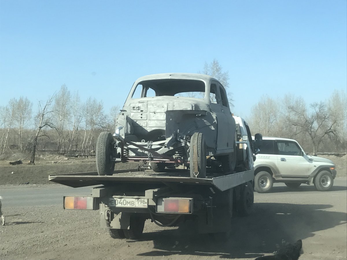

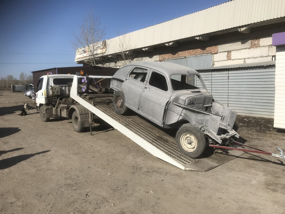

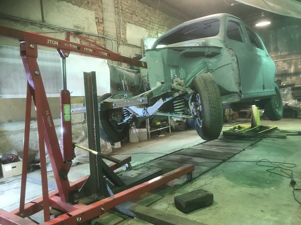

Ну вот поехали домой после пескоструя!!
Вот и дома, в родном боксе, в котором прописались год назад.... 08.02.2017

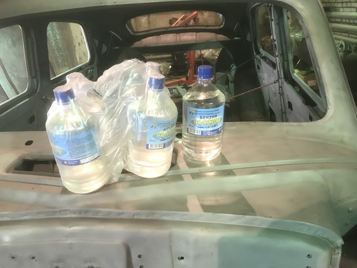

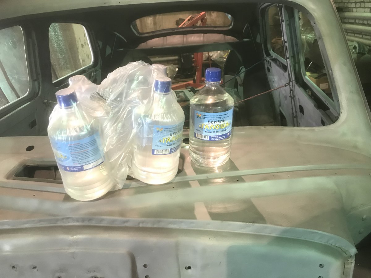

Не знаю... вроде как читал что надо..
или после пескоструя не надо?
Обезжиривать надо обязательно, проблем много избежите.
Можно для обезжирмвания применить бензин-галоша, цены не кусаются и обезжиривает хорошо, высыхает моментально.
3 652
6 051
Можно для обезжирмвания применить бензин-калоша, цены не кусаются и обезжиривает хорошо, высыхает моментально.
А 646 можно?

нужен обезжириватель!
мой знакомый керосином обезжиривал ... хотя этого я не понимаю...
но есть такая штука, после керосина грунт ложиться ровнее

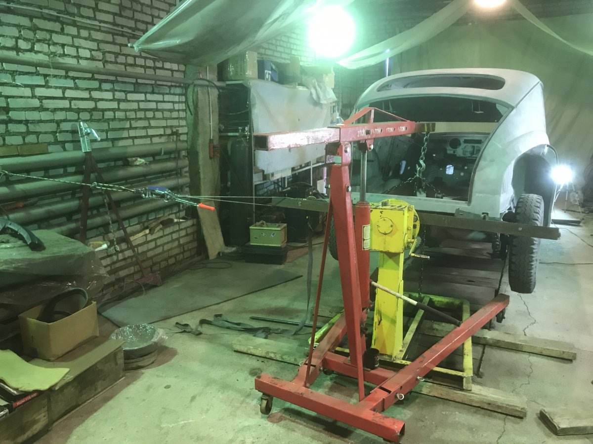

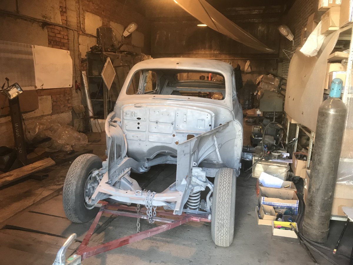

На улице продул машину воздухом 4 раза по кругу... вокруг Машины барханы песка как в пустыне Гоби.
Поднял машину на «вертел» и заварил швы порога снизу, оставлял для выдувания песка после пескоструя.
Завтра буду пробовать грунтовать....
0х, боюсь...
