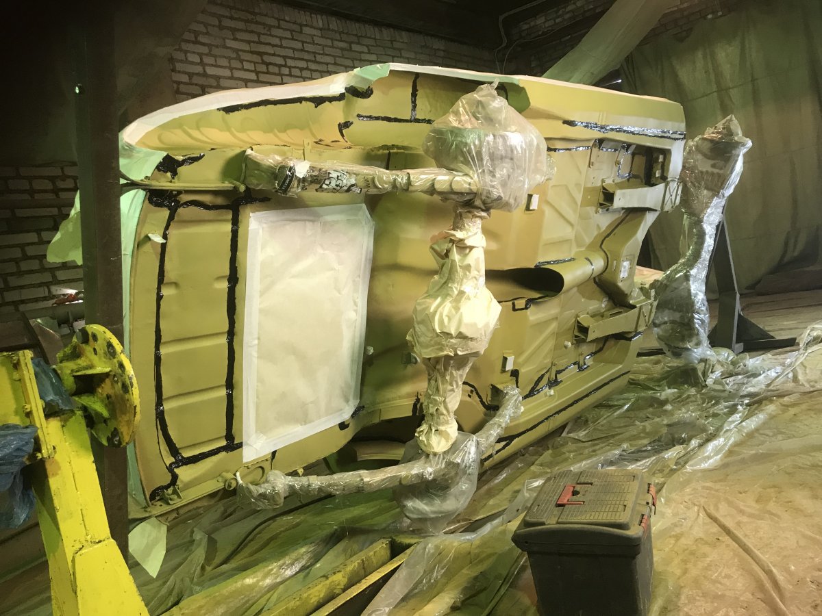

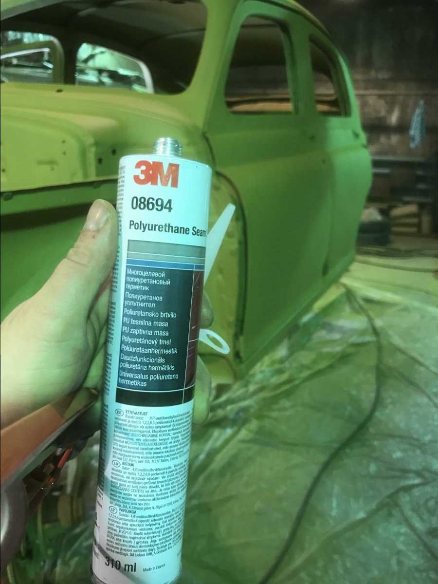

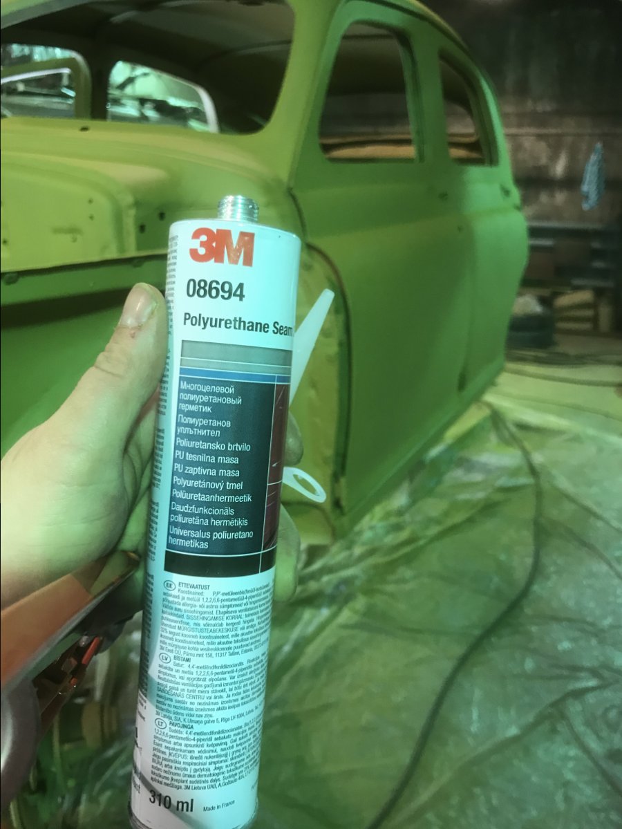

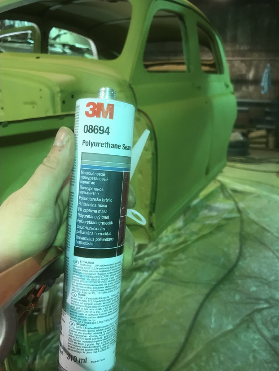

Потихоньку обмазываю сварочные швы короба и порога герметиком 3М 08694. Получаются ровные и красивые... посоветовал в теме EvgenB мастер и наш клубень msd

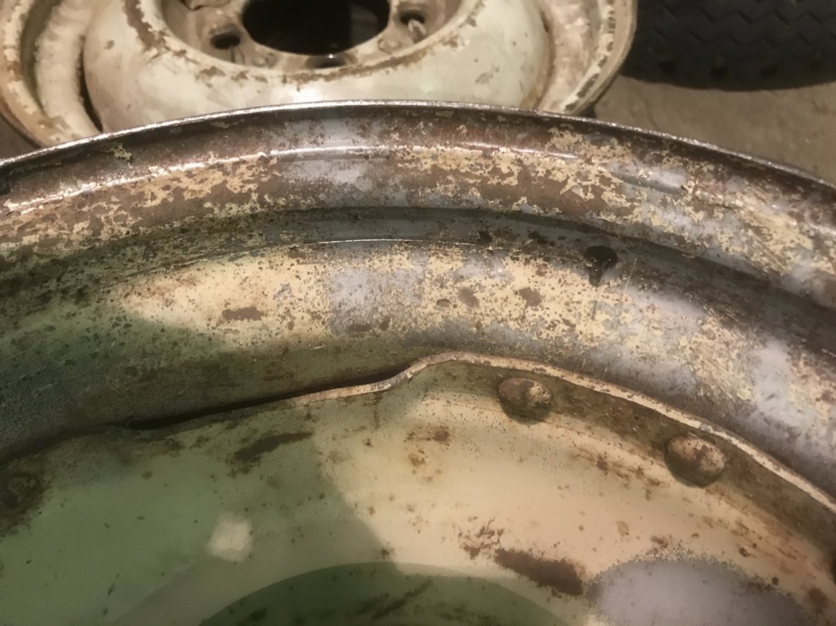

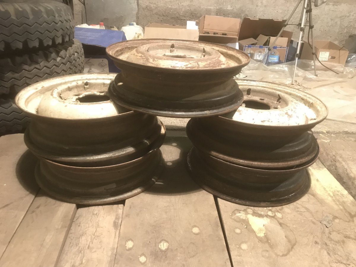

Сегодня прокатал диски, видны следы роликов .... шиномонтажку где есть нужный станок еле нашёл!
Теперь их пескоструить можно.

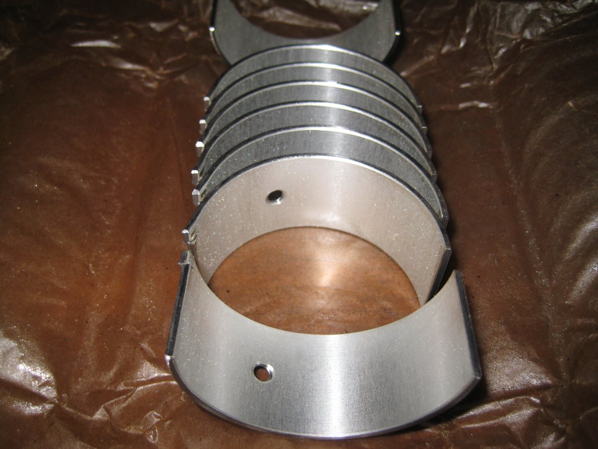

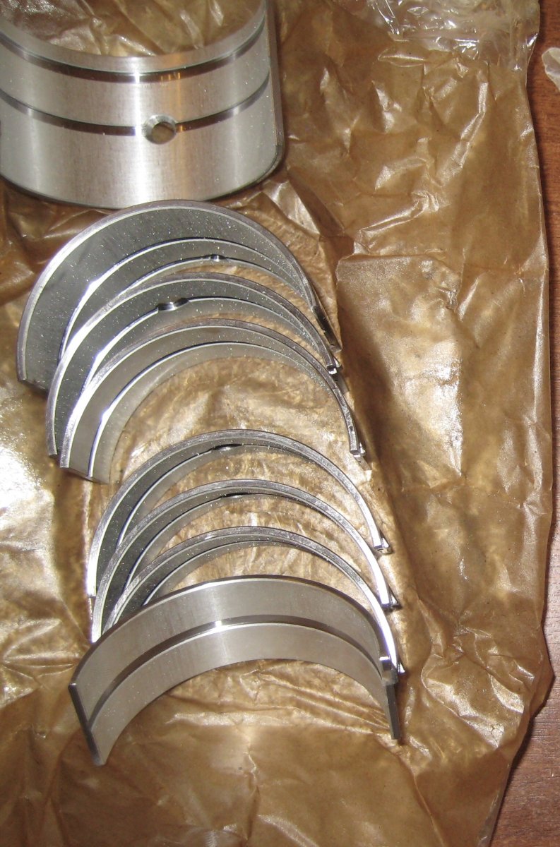

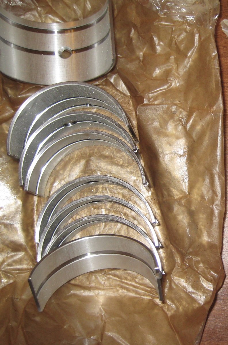

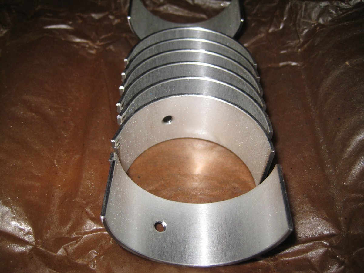

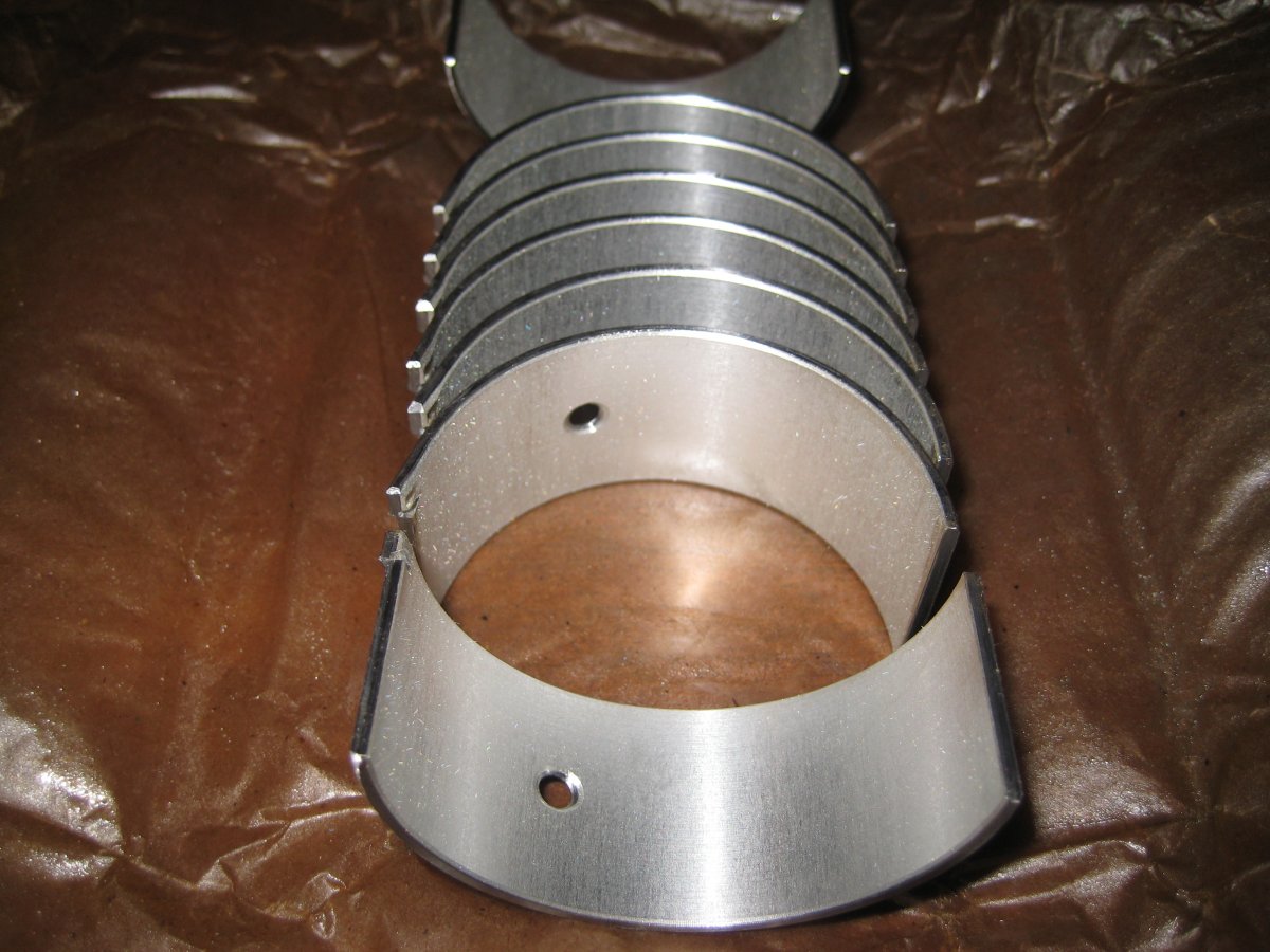

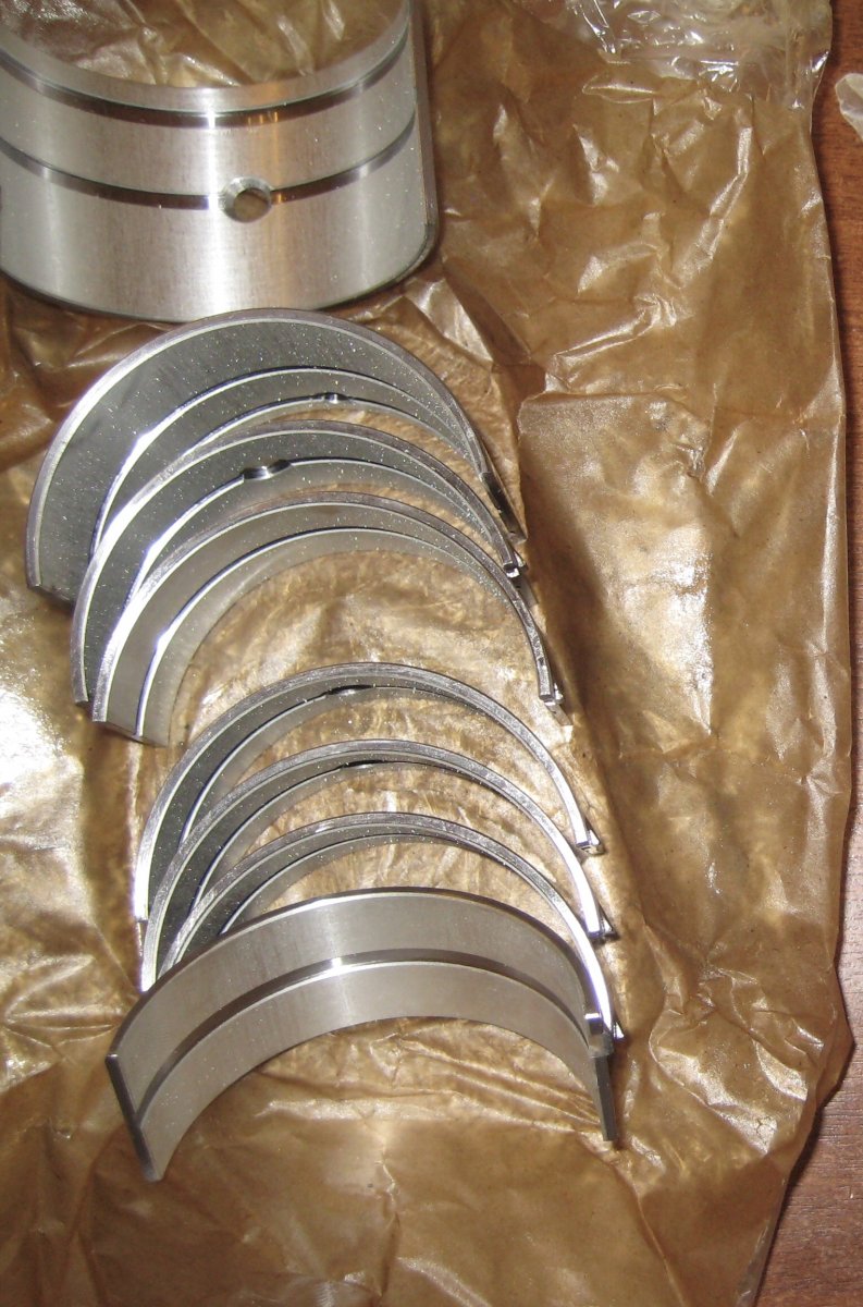

Ну вот нашёл коренные вкладыши и шатунные сталеалюминиевые на двиг М20.

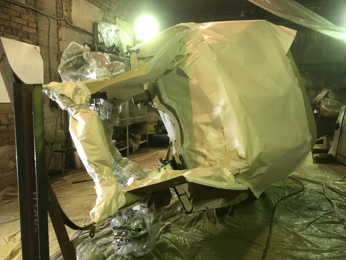

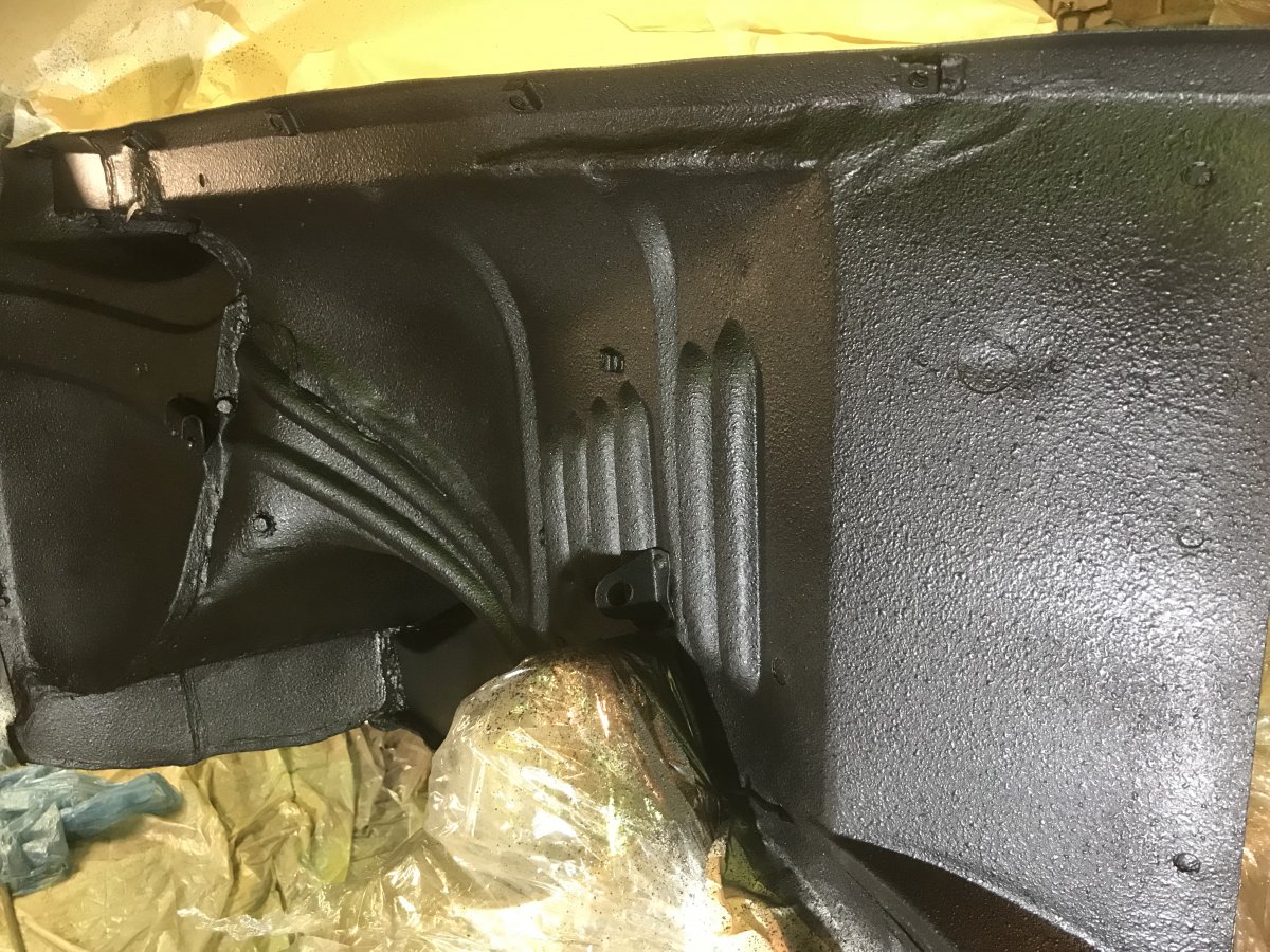

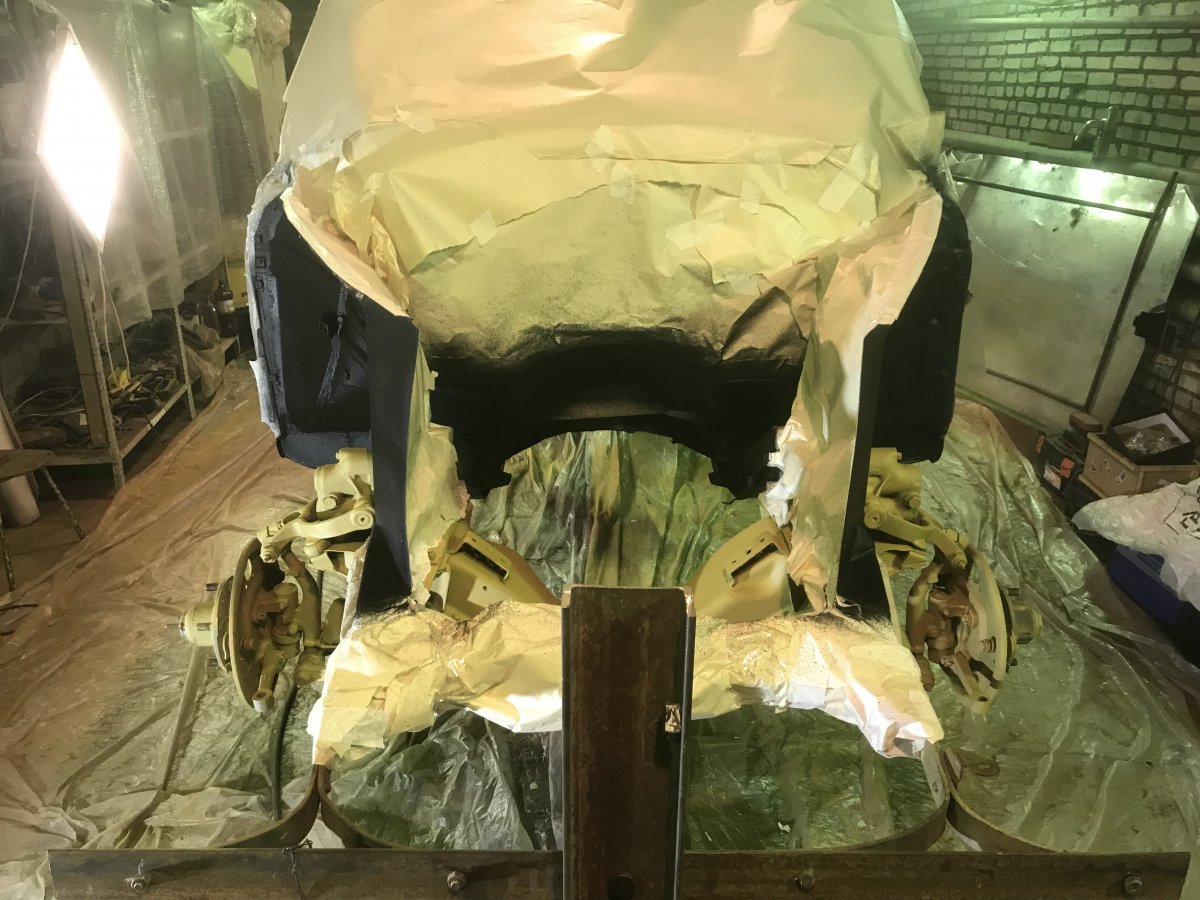

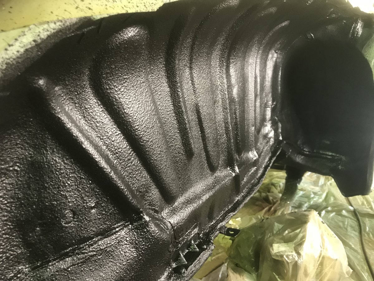

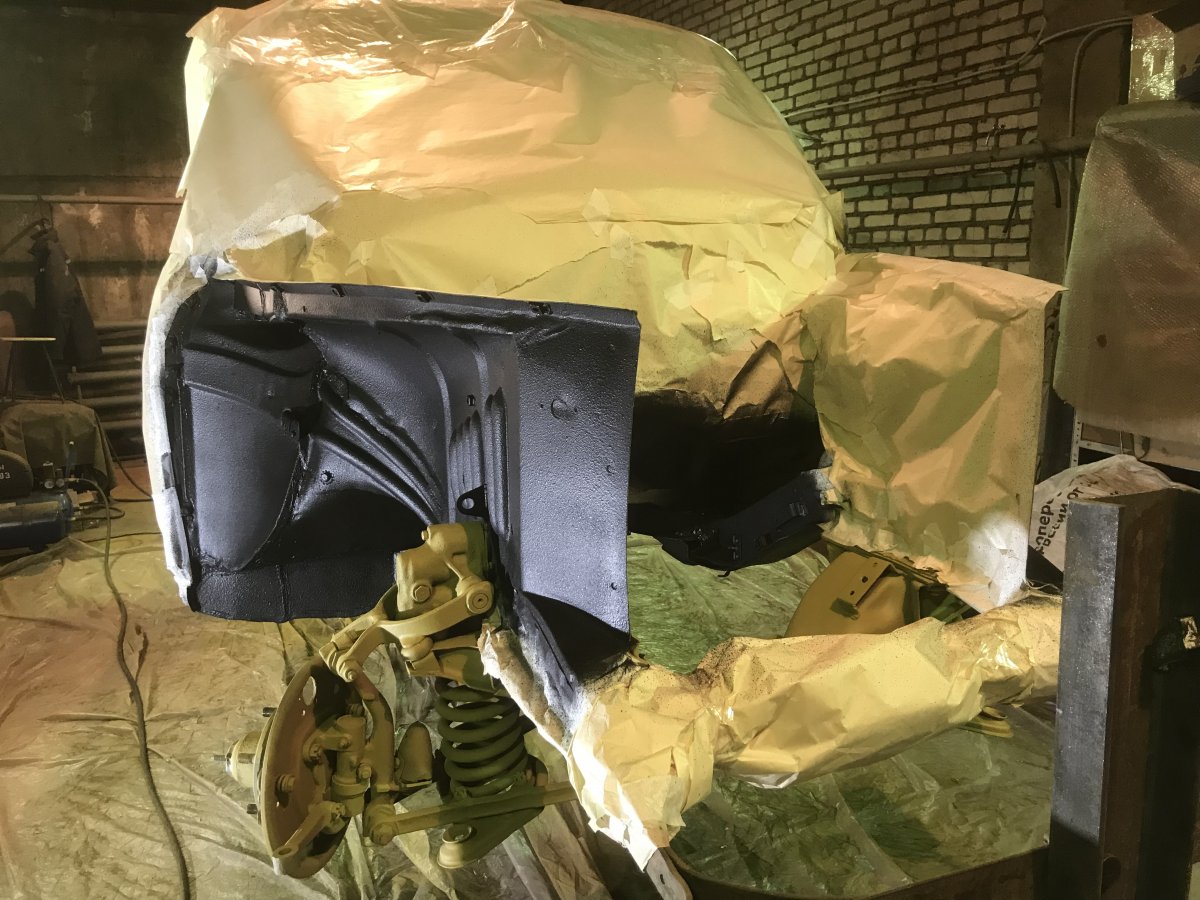

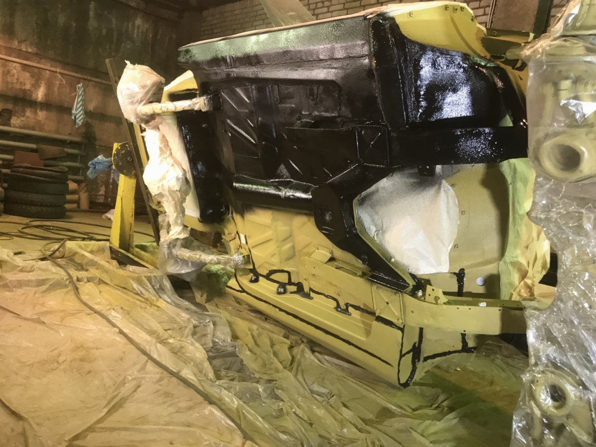

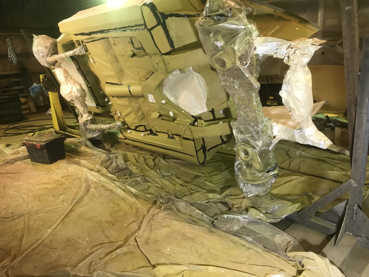

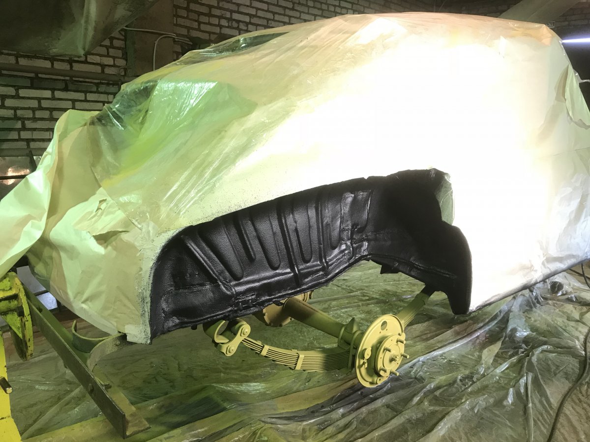

Сегодня нанес на днище, арки 3М антигравий . Дольше укутывал кузов бумагой и целлофаном что бы не налить на лишнее:
4 476
6 917
Чудесно!
Но подрамник я бы скинул, а крылья внутри будешь покрывать?.
Какой расход антигравия?
Реакции: mmm
3 652
6 051
Чудесно!
...а крылья внутри будешь покрывать?.
Крылья внутри тоже буду покрывать. На ЭТО ушло 5 банок. Осталось 3 на крылья, бензобак снизу и подкрылки.
Реакции: Pika
4 476
6 917
Крылья буду покрывать. На ЭТО ушло 5 банок. Осталось 3 на крылья и подкрылки.
Олег зацепи талькой за моторный щит и скинь полураму, вычисти, протрави прогрунтуй и антигравием задуй места установки полурамы, примыкание усилителей-подпорок и покрышек прохода пружин капотных.
Такую работу проделал и правильно, и красиво все делаешь, а в углах оставляешь кариес.
Потом сам ощутишь целостность и качественность всей конструкции, ну и наслаждение от проделанной работы.
Все выше написанное чистое имхо!

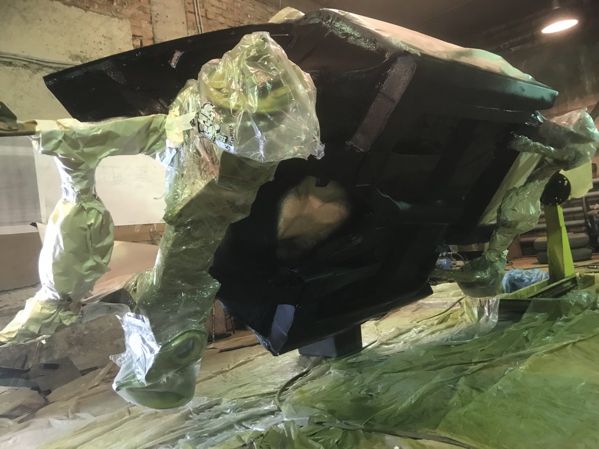

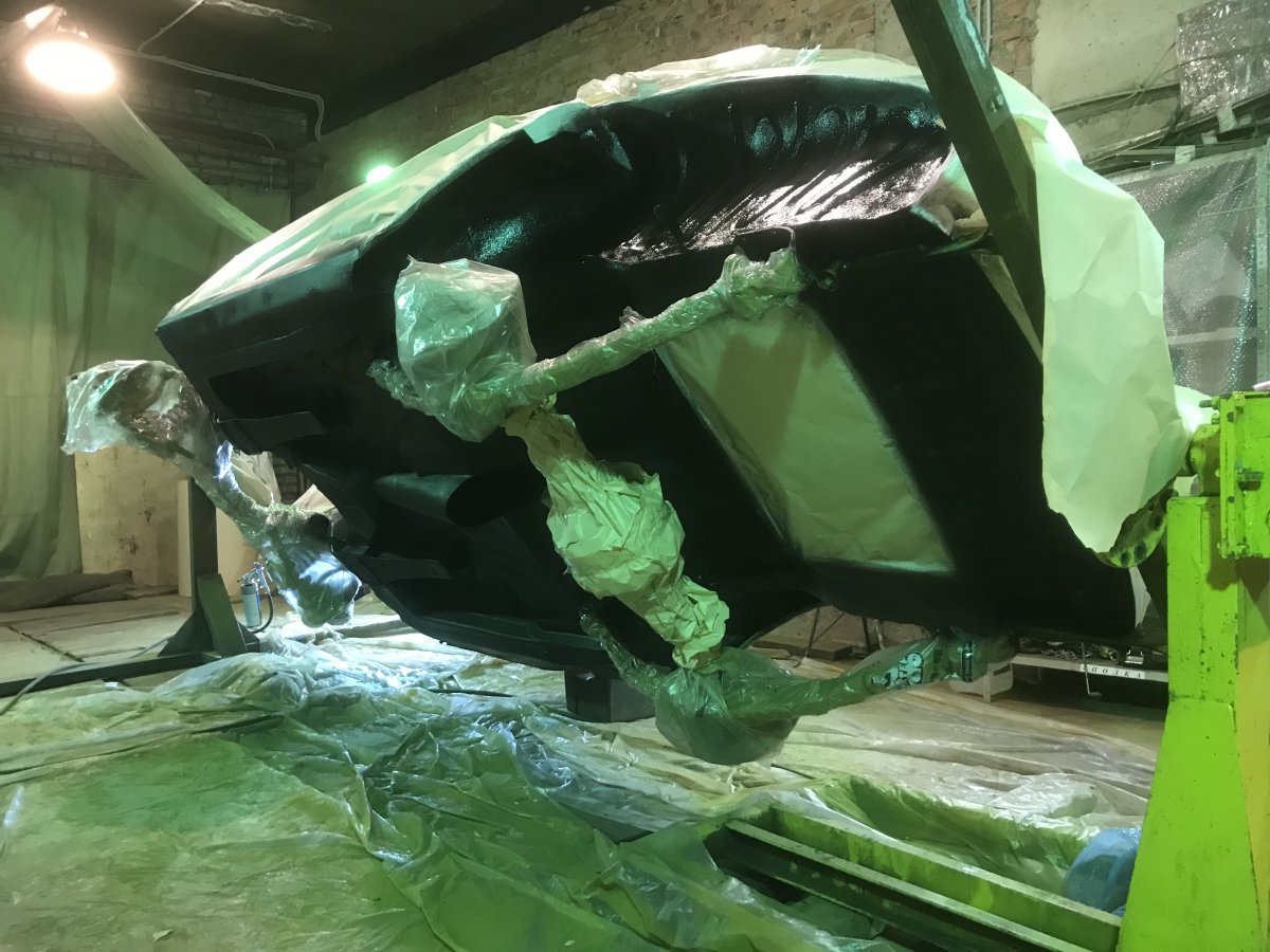

Завтра покрашу элементы подвески, заднего моста, рессор и днище с арками
РАПТОРОМ U-Pol
