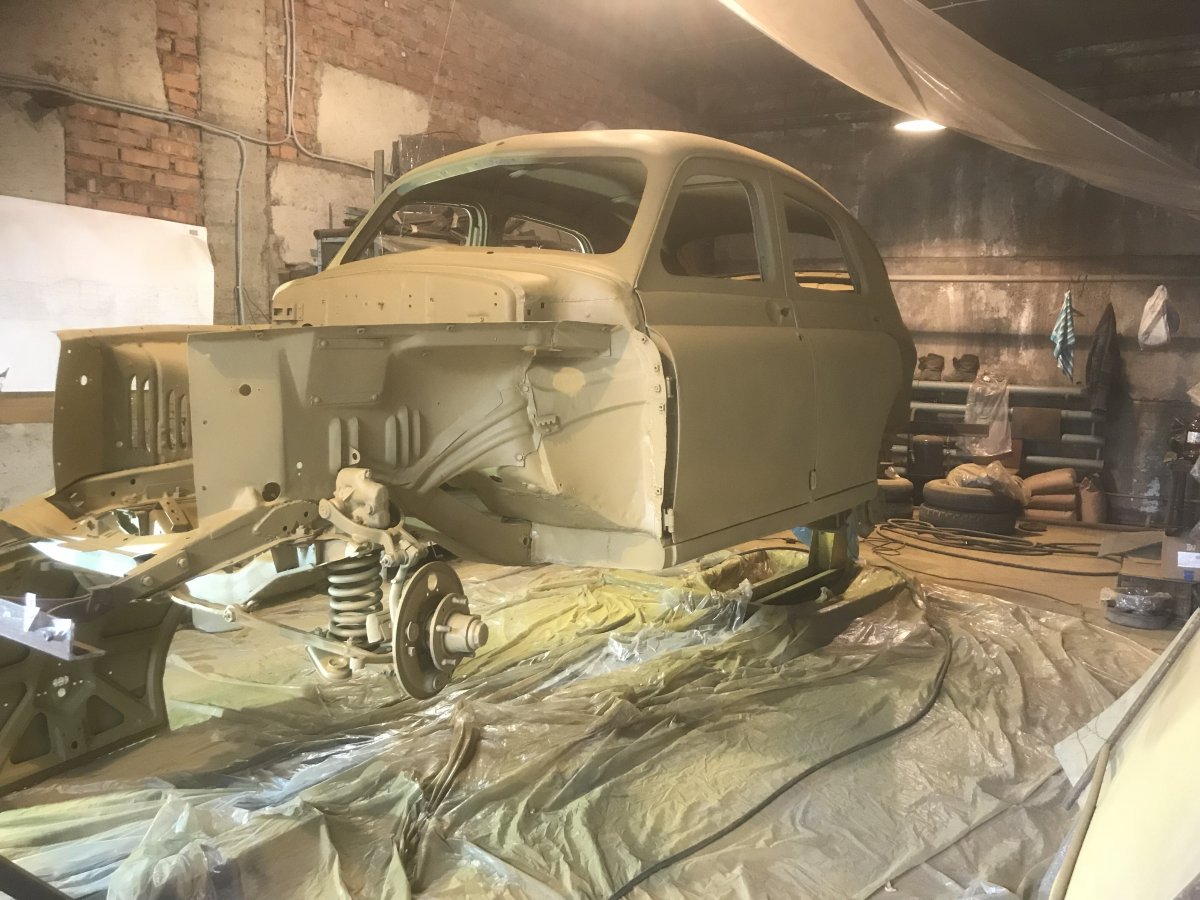

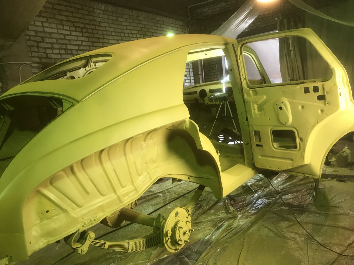

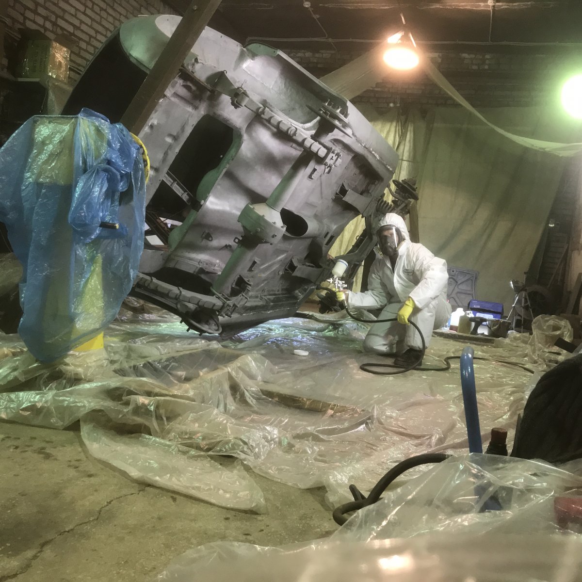

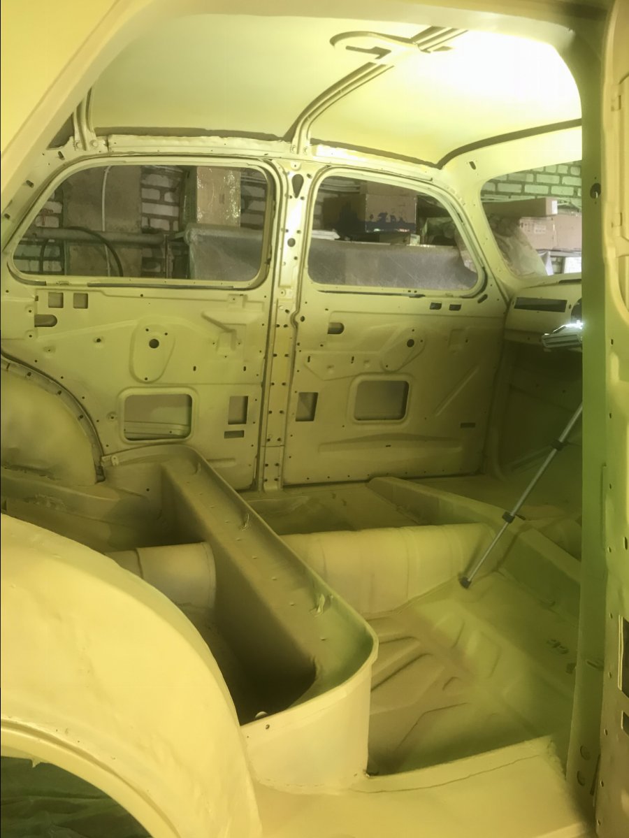

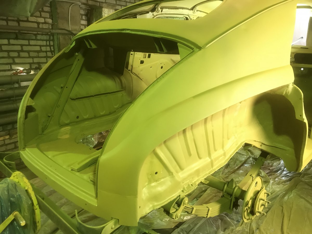

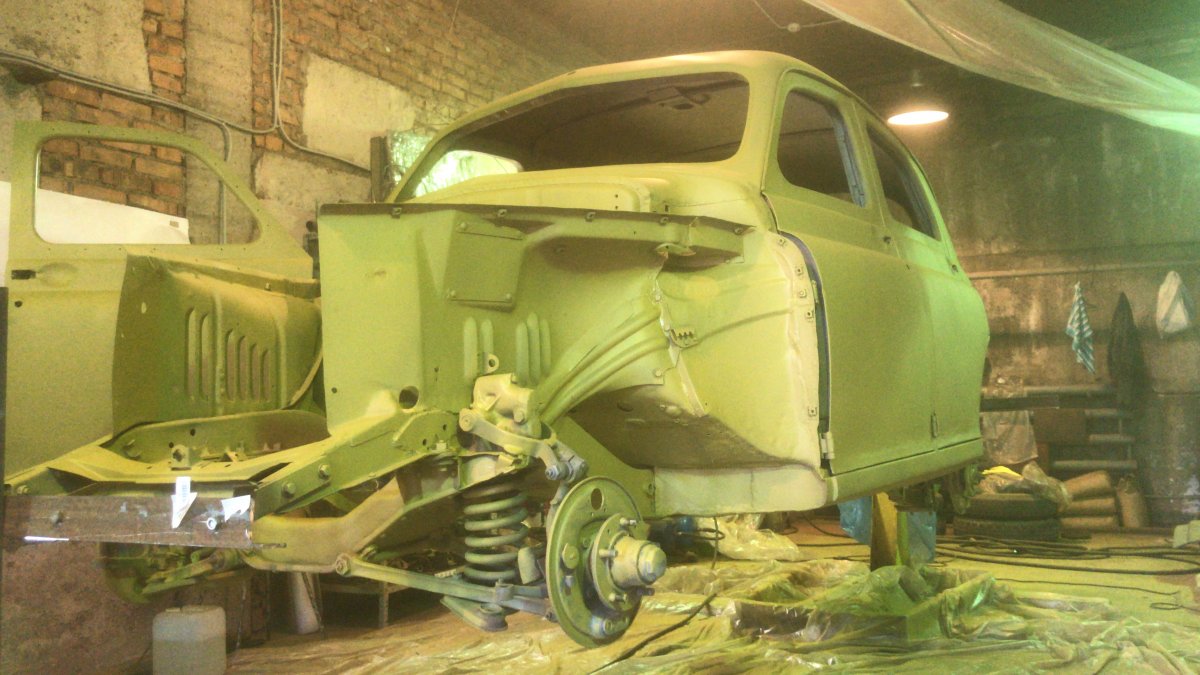

Вот так получилось, с компрессором особых проблем не ощутил. Иногда на минутку прерывался. Но, мне и так надо было смотреть что делаю .

Красотища!!!
Молока вечером попей, трамбони химию в организме.

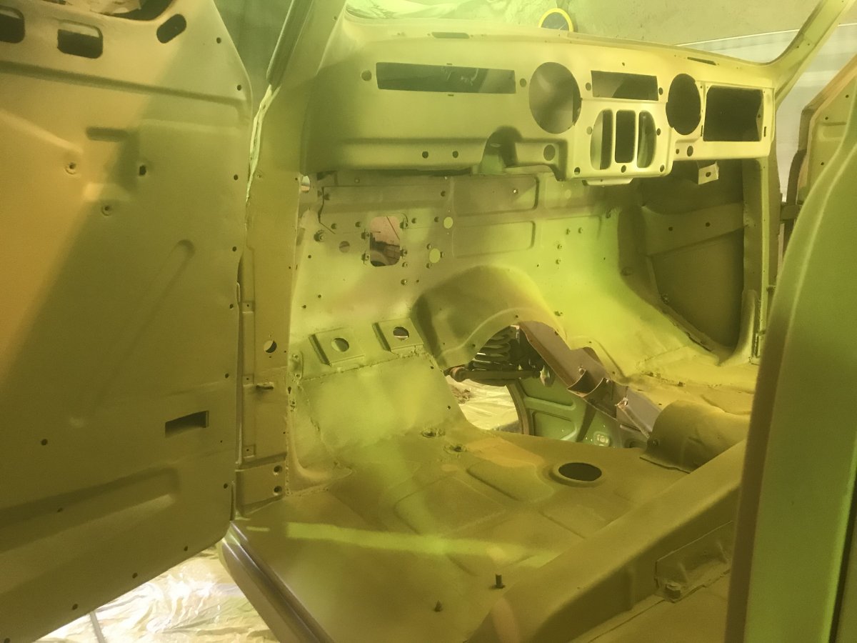

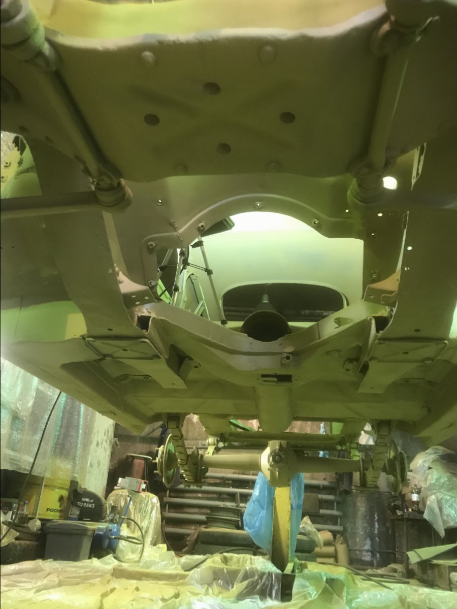

Просмотрите снизу под панелью,иногда автоматический пропускаешь места!
А так все супер!
Спасибо!
Залил!! Весь короб вентиляции и панель изнутри....
Я потом неспеша осмотрел и доработал места где схалтурил... восновном это было около крыши и багажник...

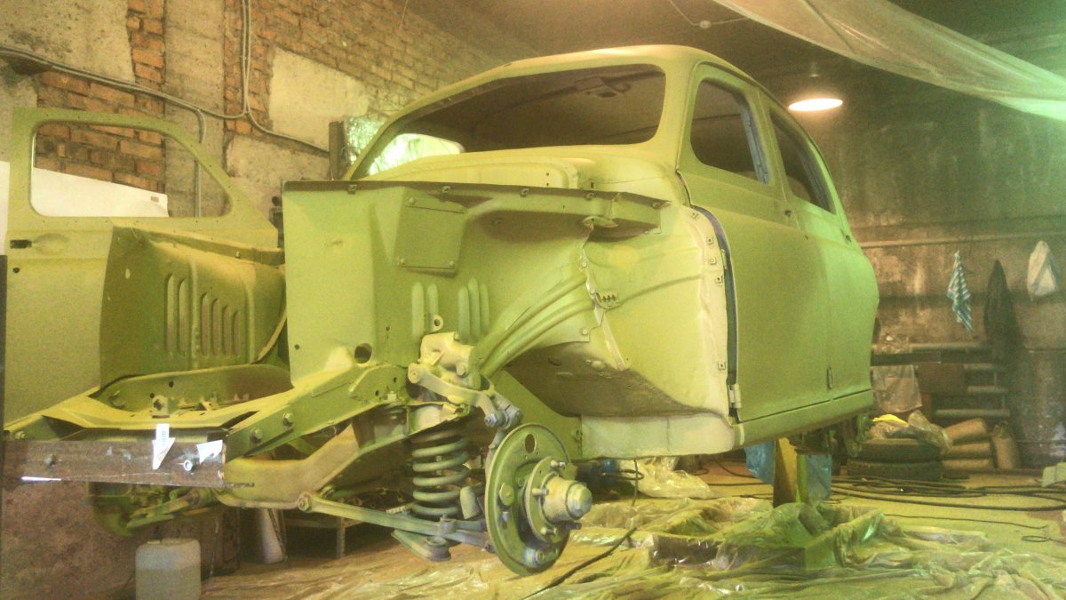

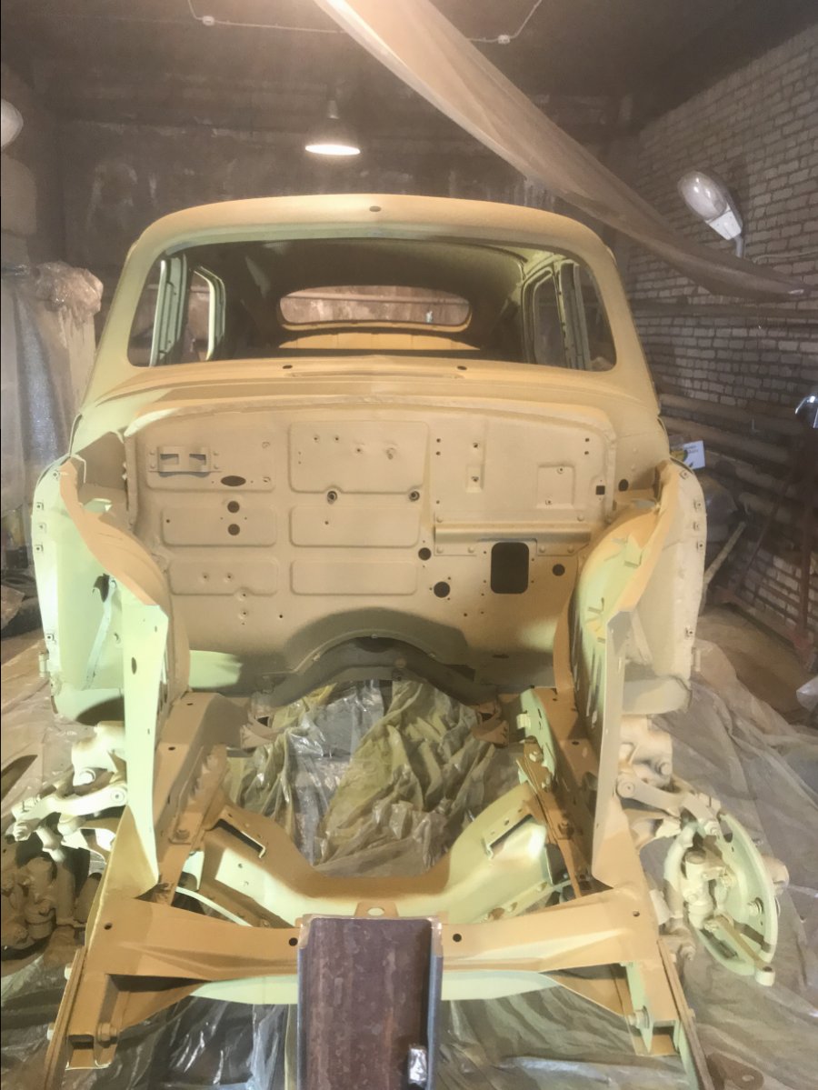

Смотрю на фотографии и душа радуется!!! Огромная работа проделана, сколько вложено труда. Смотришь, читаешь и за свою машину сразу браться охота)))

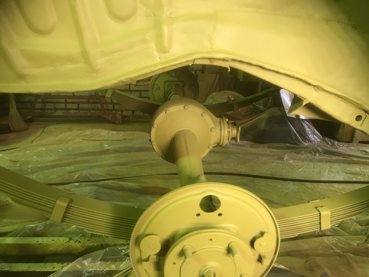

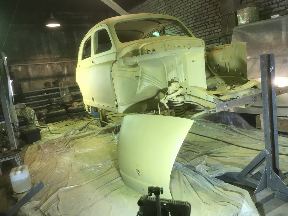

Вот теперь не знаю, какая правильная последовательность должна быть:
1) покрыть днище и арки антикором-анти шумкой 3М, пока грунт чистый и муха не сидела ....( . А потом укутать в целлофан.
2) покрасить чёрным переднюю и заднюю подвеску, пока чисто и муха не сидела ....
А потом укутать в целлофан.;
3) ровнять кузов шпаклевкой и зачищать, а потом п.1,2.
Подскажите!
10 113
34 994
1 и 2 и потом ровнят кузов шпатлевкой.А если 3 и потом 1,2 ,после шпатлевки,перед обработкой днища и покраской, тебе придется бороться с пылью.
Вот логически я тоже так подумал...
тогда покрашу и тщательно укатаю чтобы не загадить...
